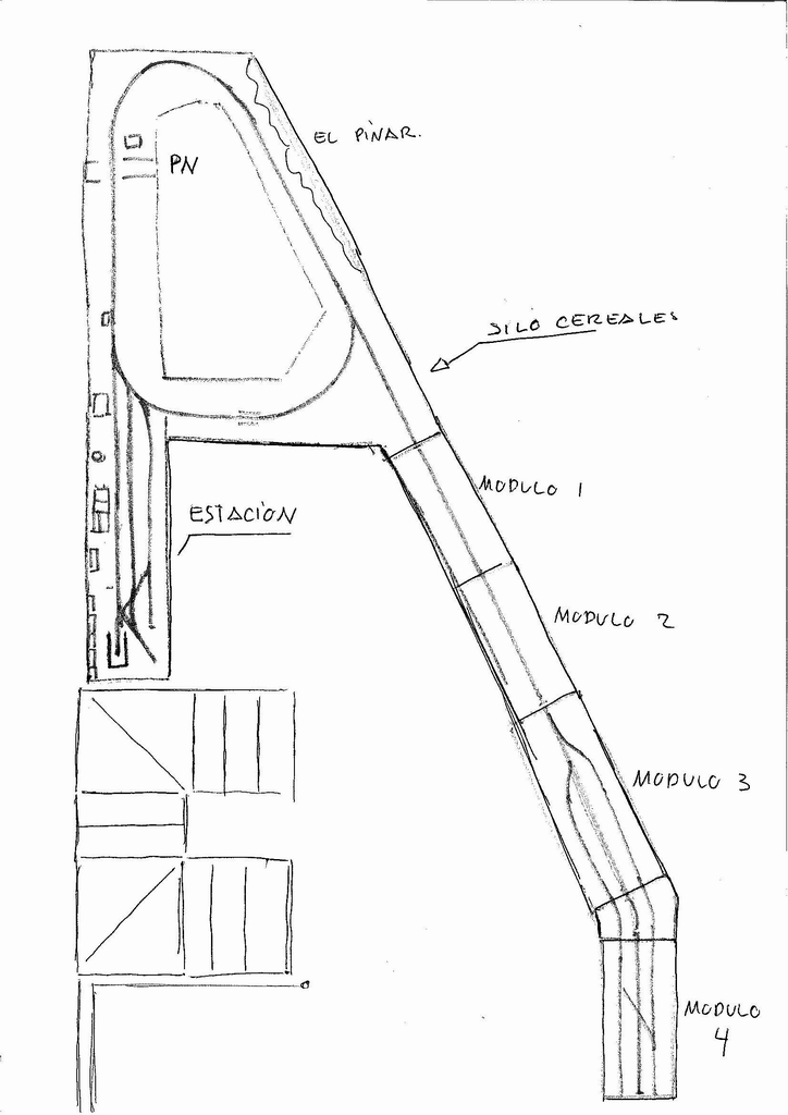

He estado ecahando un ojo a el plano de tu maqueta y me asalta una duda:
¿Te has planteado hacer un triangulo frente al silo? Creo que te daría mucho juego.

Pues la verdad es que si queme plantee lo del triangulo, y otras cosas mas ,afortunadamente tengo espacio para hacer otras cosa ,pero tal y como esta ya me da mucho juego .
La instalación esta pensada para usarse con dos personas ,y lo que priman son las maniobras ,de momento así como esta me llena ,pero no descarto en un futuro modificarlo.

La parte de la estación , el paso a nivel y la curva unos cuatro metros y el resto unos ocho,contando los módulos que son de 90 los dos primeros ,130 el primero de la estación y 90 el ultimo .Antes de la reforma y de hacer el anillo de cierre, la estación media mas ,llegaba al paso a nivel ,ahora entre piquetes, la vía mas larga mide solo 1,65 ,pero es suficiente para una 333 y cuatro ochomiles .

Pues lo siento donostren pero el plano lo he escaneado desde el equipo de la oficina y es el unico formato en el que lo puedo mandar ,en casa no tengo escaner ,ni impresora. Si tienes la ocasión de echarle un vistazo al maquetren numero 216, en la pagina 50 aparece el plano.

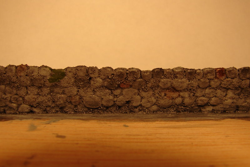

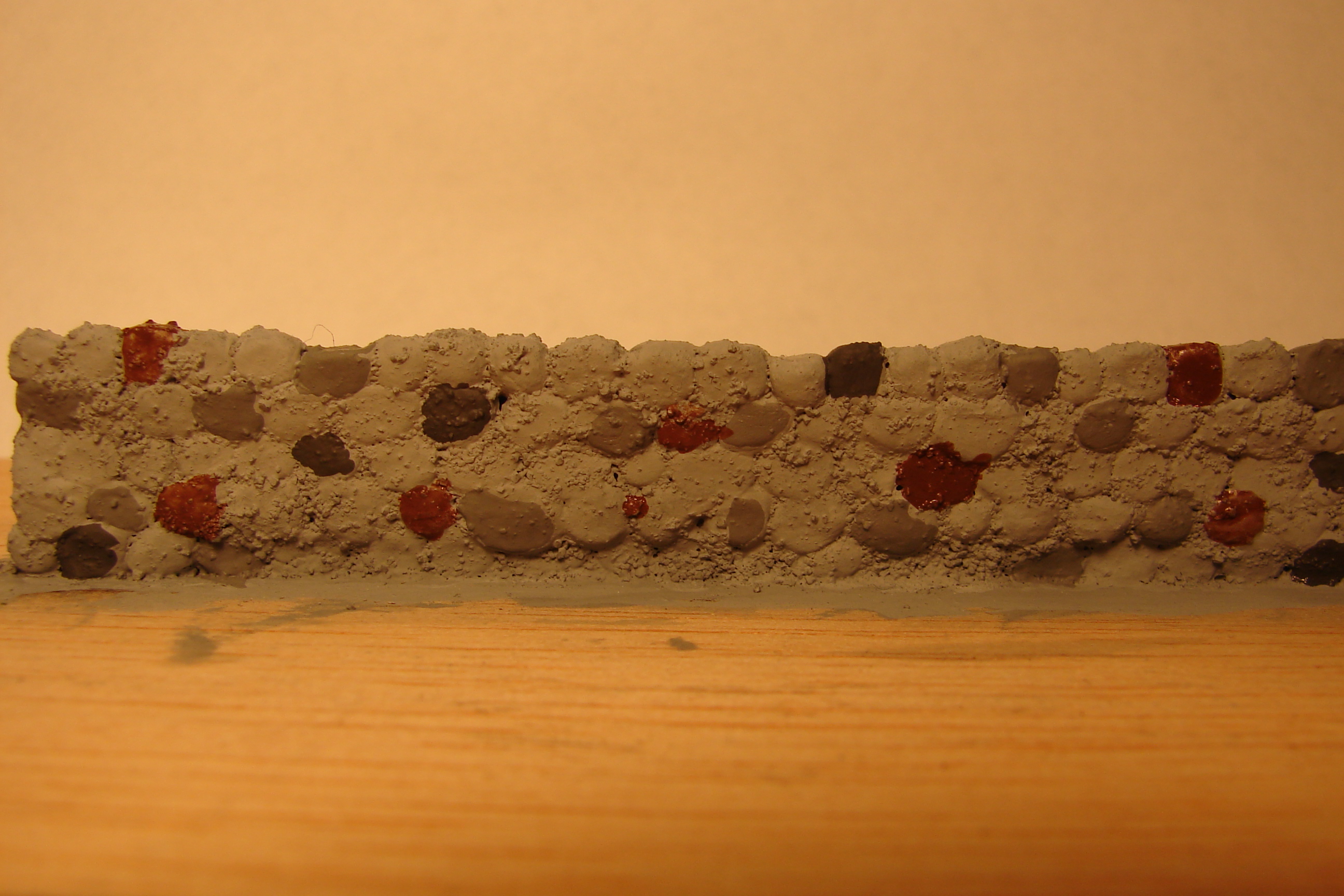

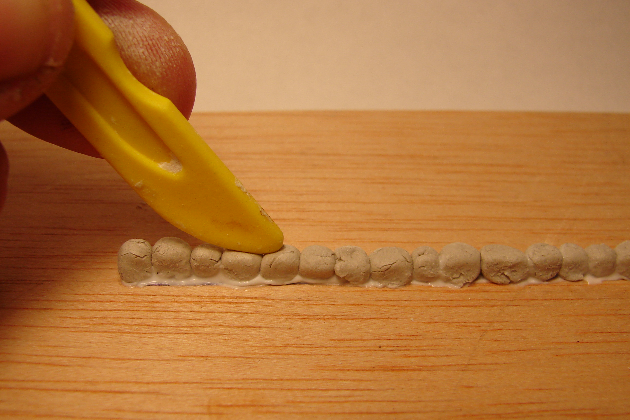

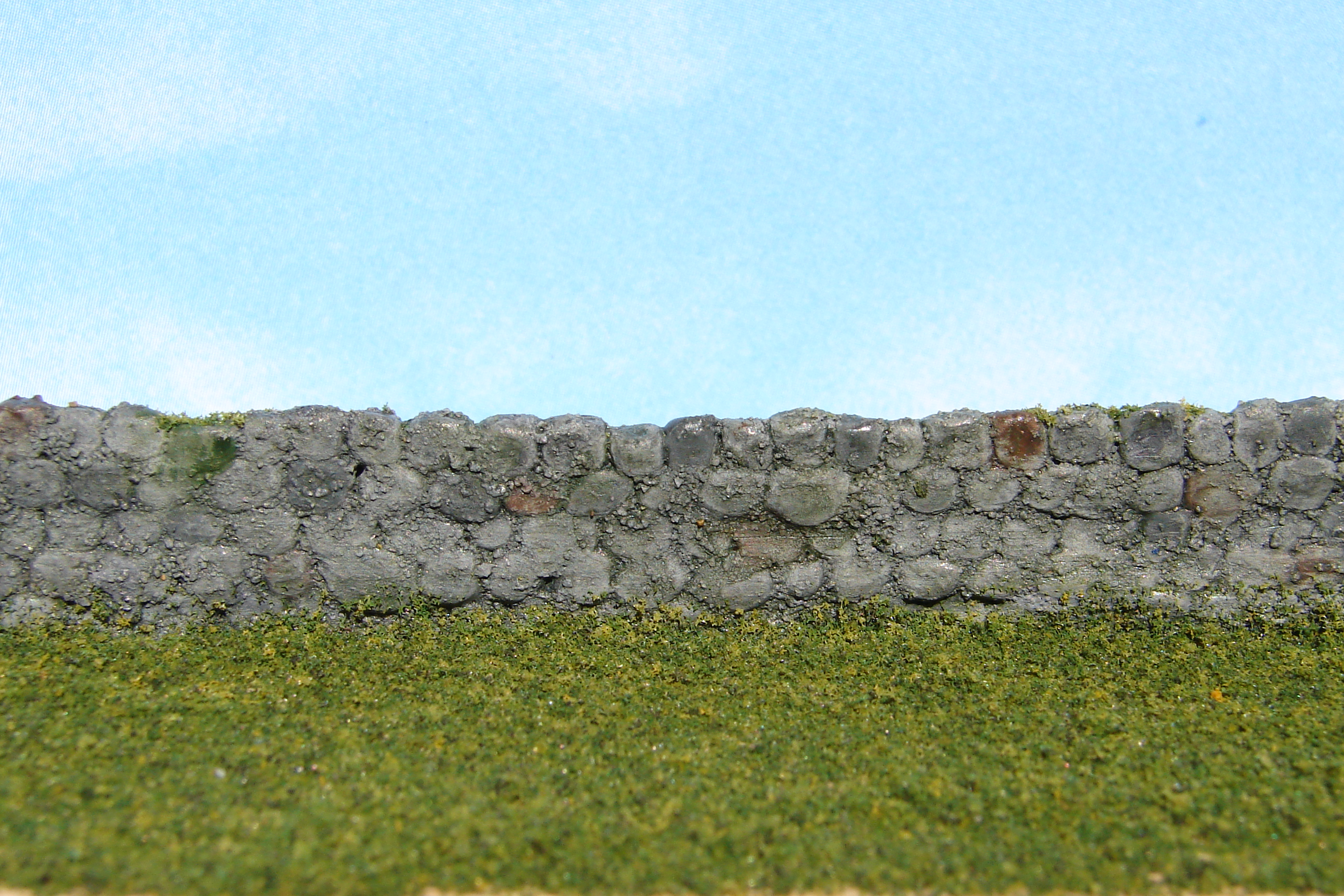

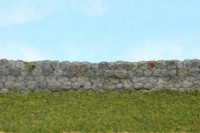

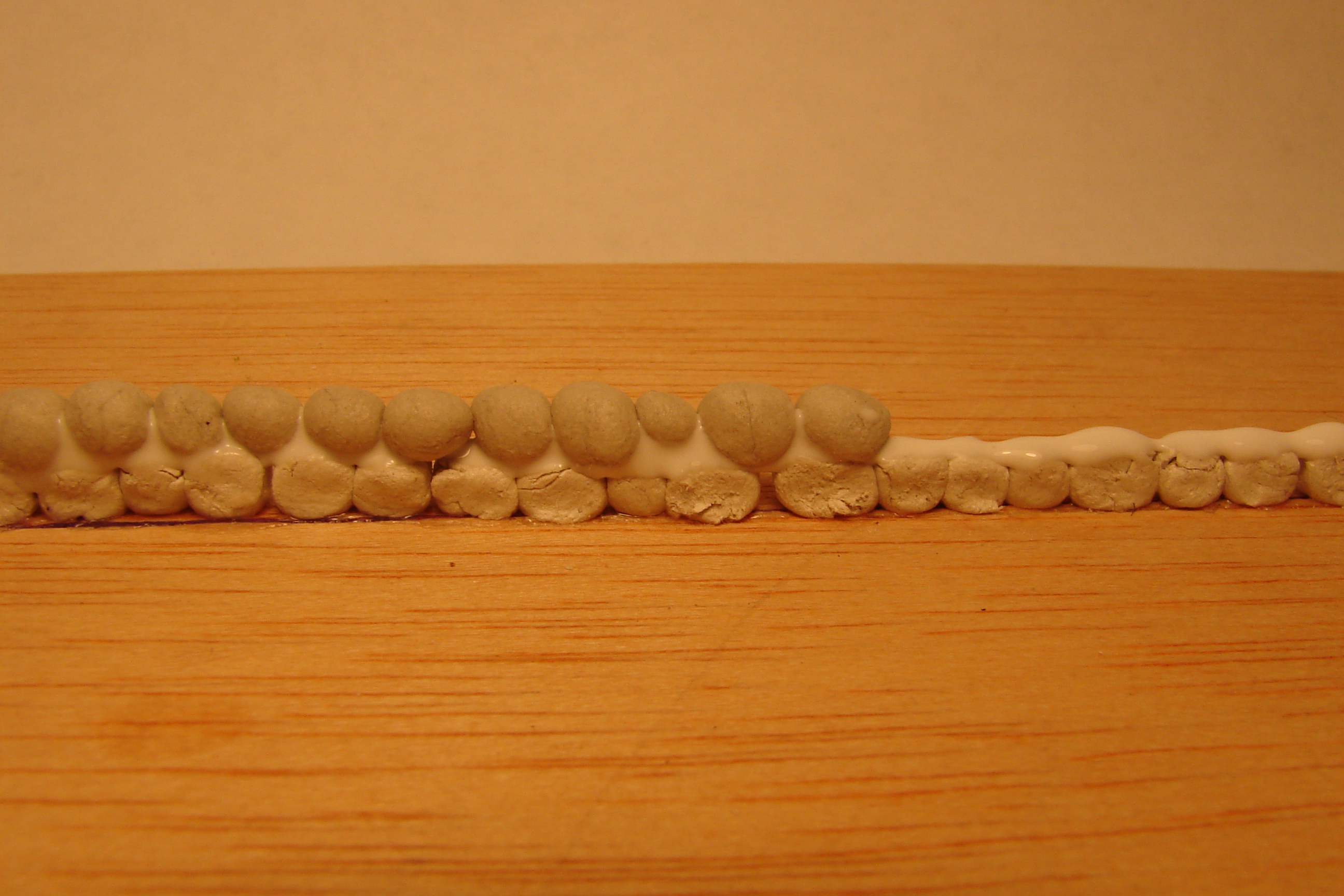

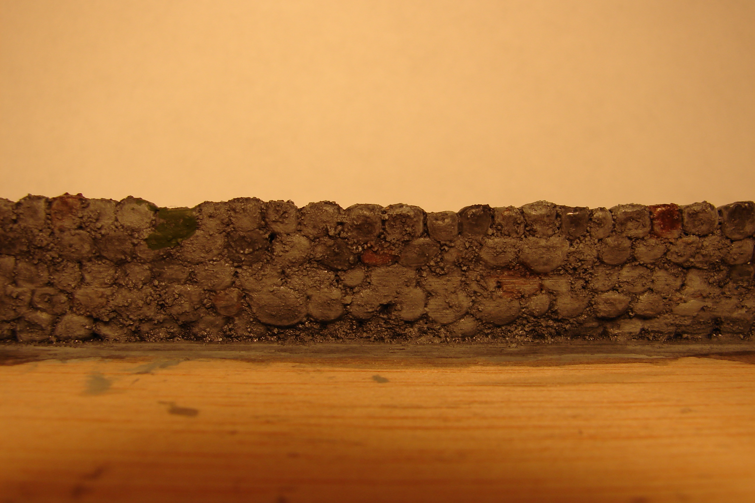

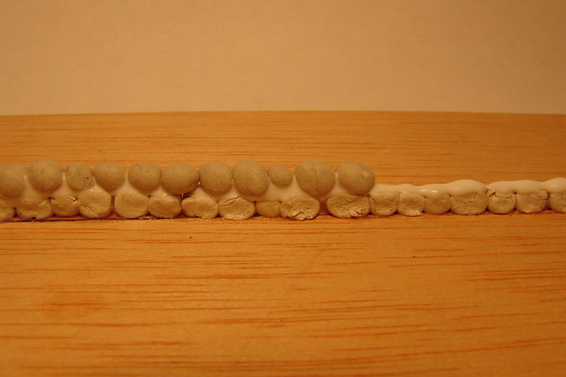

Buenas .Como lo prometido es deuda ,paso las fotos de como construyo los muros de piedra .Se necesita cola blanca , la ceys rápida para mi es la mejor ,no solo para esto , también pasta de arena ,marca Vandal u otras y masilla Das Pronto ,estas dos cosas se encuentran fácilmente en tiendas de manualidades ,tanbien necesitaremos pintura acrílica de modelismo.Lo primero es poner un hilo de cola por donde va a ir el muro,luego hacemos bolitas con la masilla Das de unos 2 o 3 mm de diámetro ,luego se aplanan ligeramente por arriba y los lados .Cuando la primera fila este seca ,hacemos lo mismo para la segunda y sucesivas , así hasta que llegamos a la altura que queramos.Cuando todo este seco se aplica con un pincel la pasta de arena ,tintada con un tono base ,gris o beige ,yo para esto uso pintura Vallejo y luego se pintan con otros tonos algunas piedras sueltas ,una vez seca la pintura le damos una aguada de pintura tamiya negro o verde oscuro diluida en alcohol para darle relieve y ya tenemos el murete hecho. Espero que os sirva..
se pone la cola y las bolas de masilla encima ,se le da forma
lo mismo para el siguiente nivel
se da una base de color con pasta de arena vandal y se pintan piedras sueltas
se le da una aguada de negro para resaltar
El muro terminado

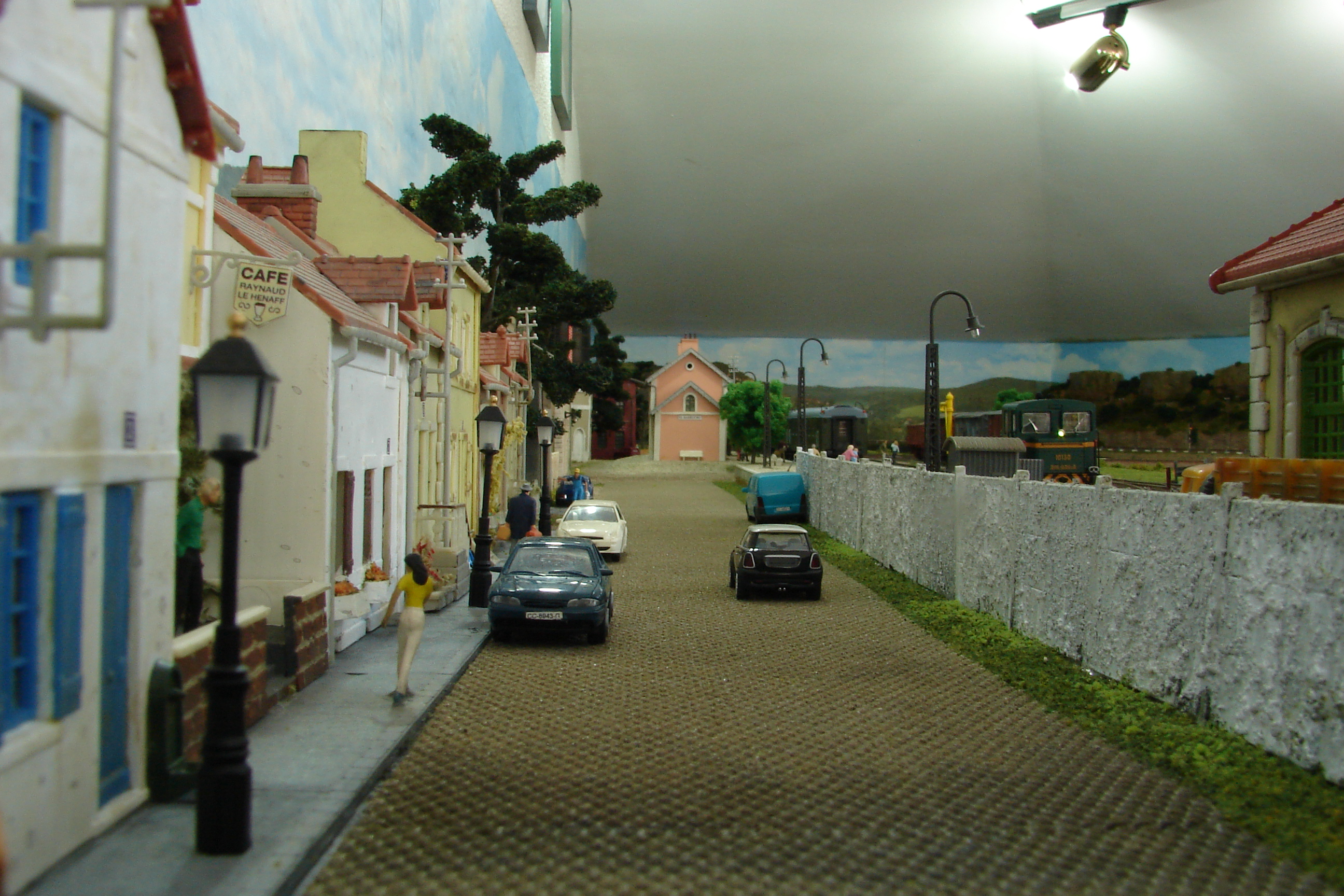

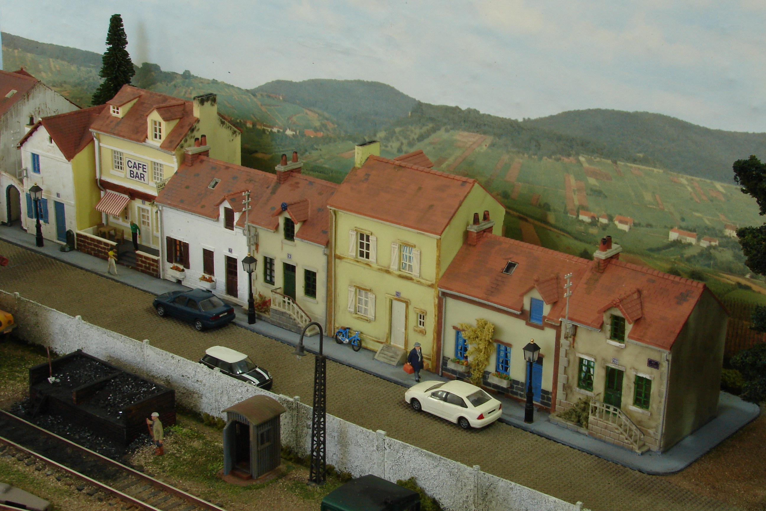

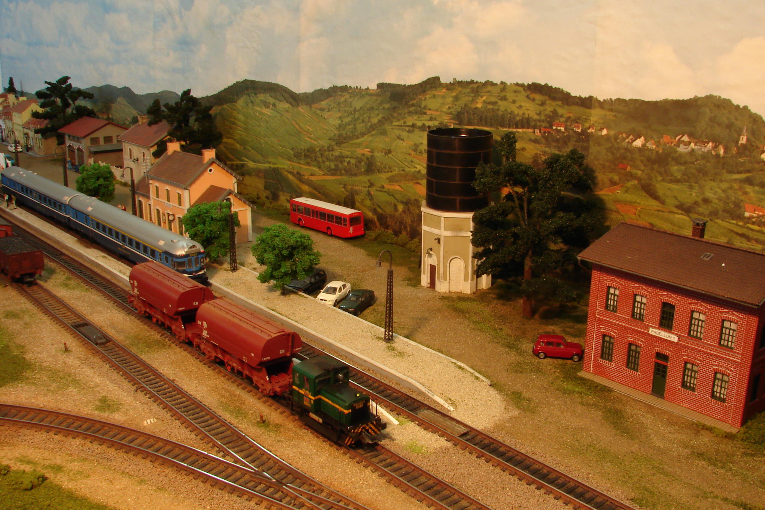

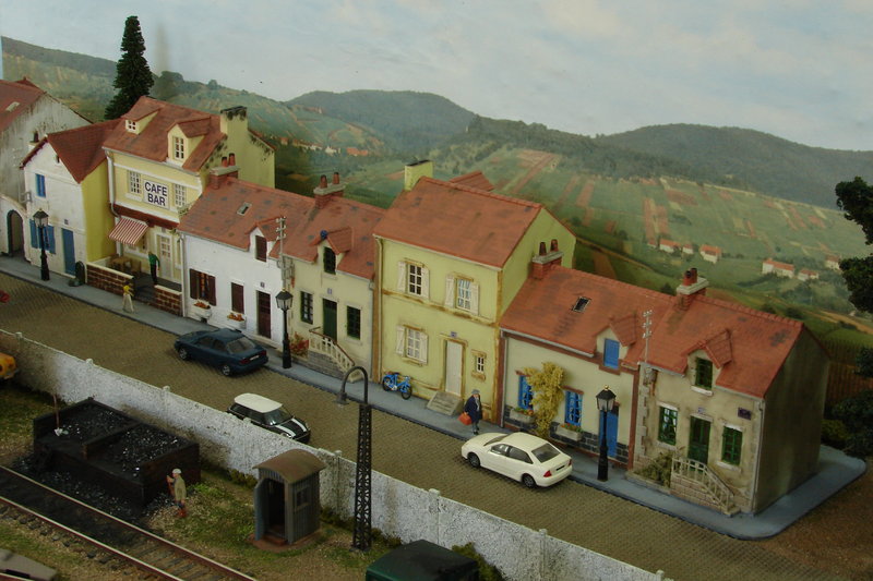

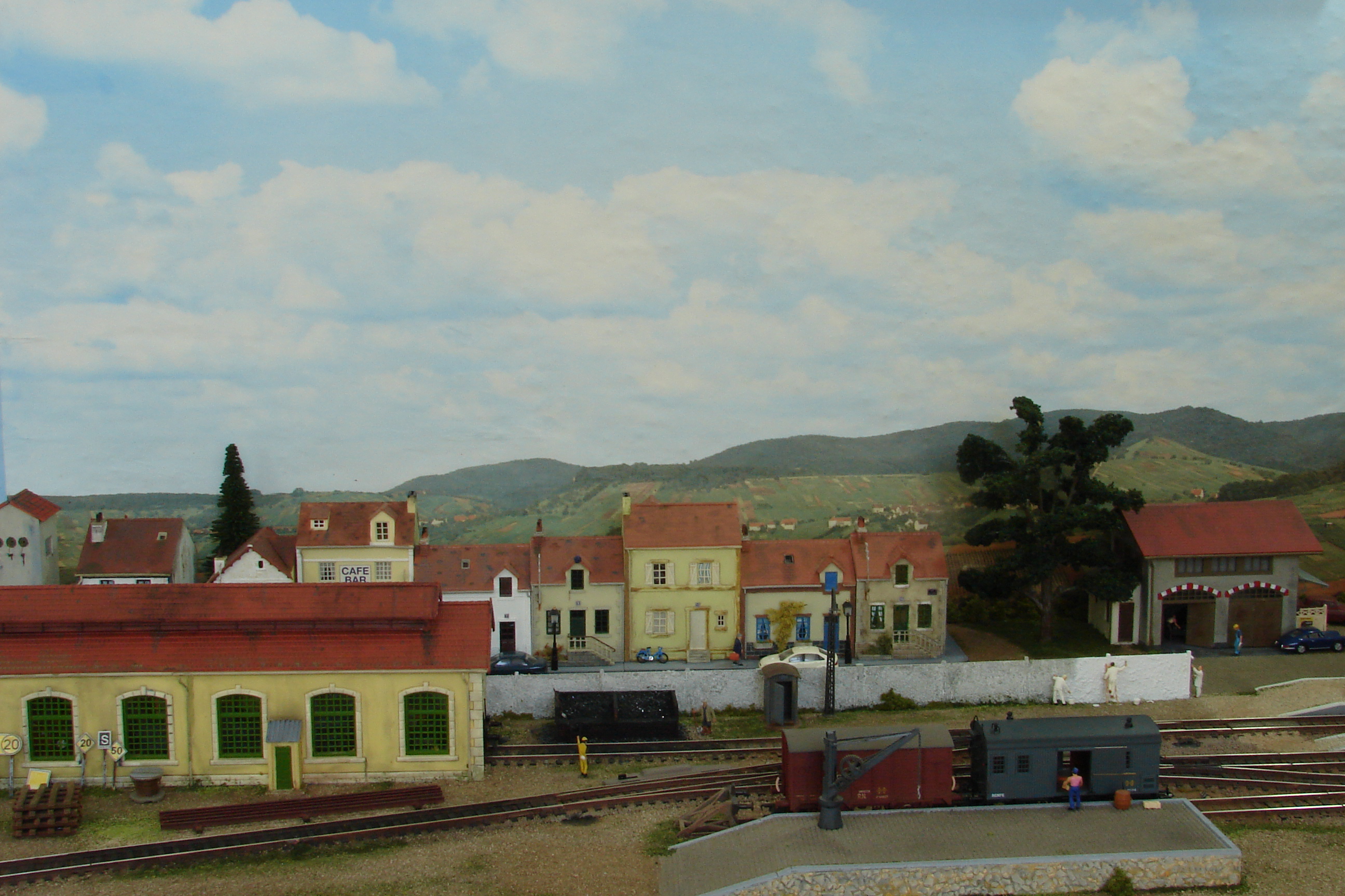

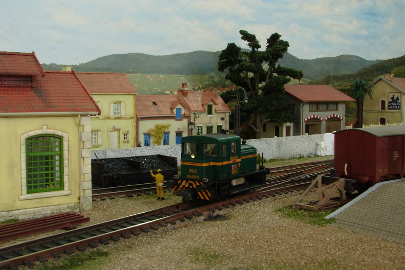

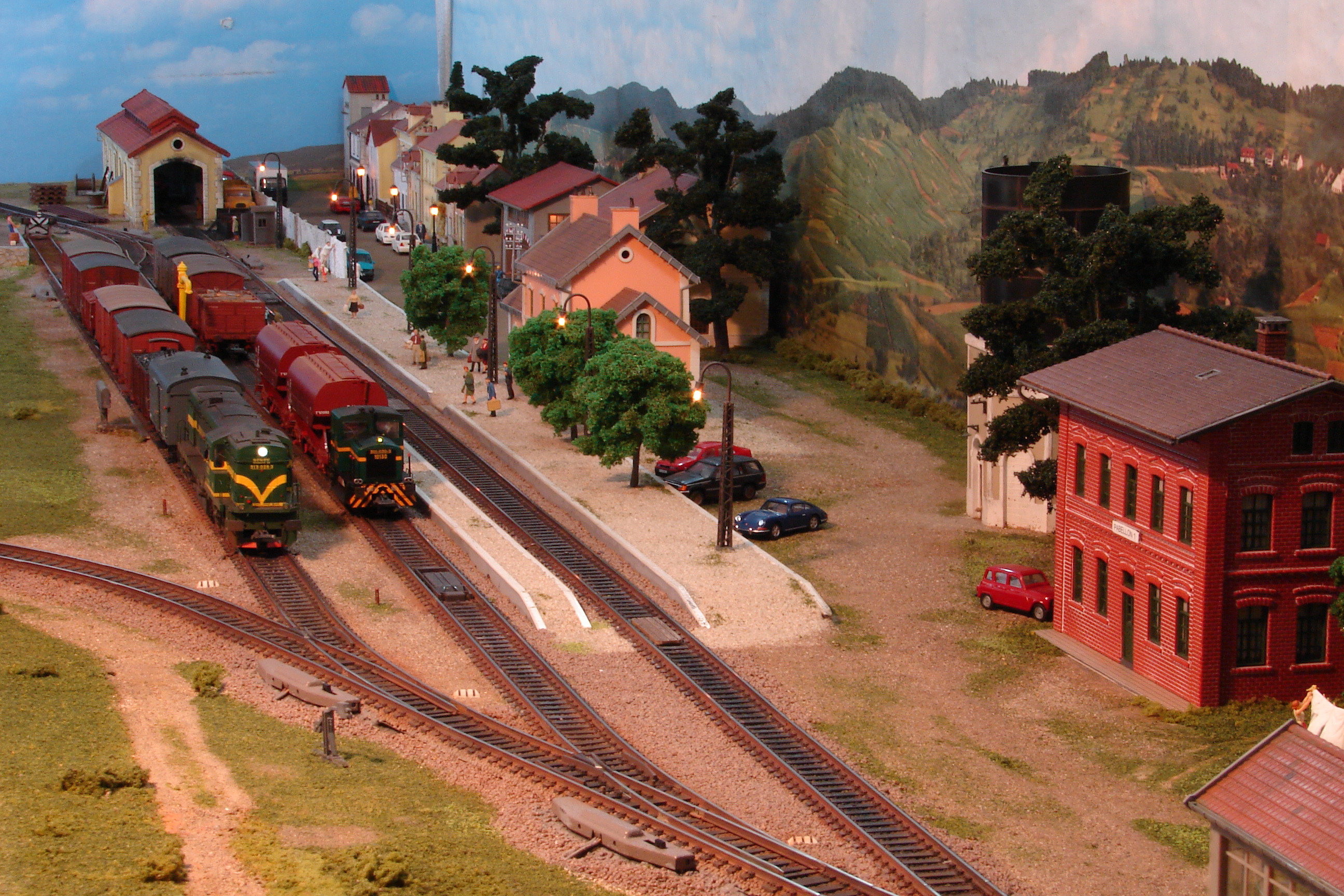

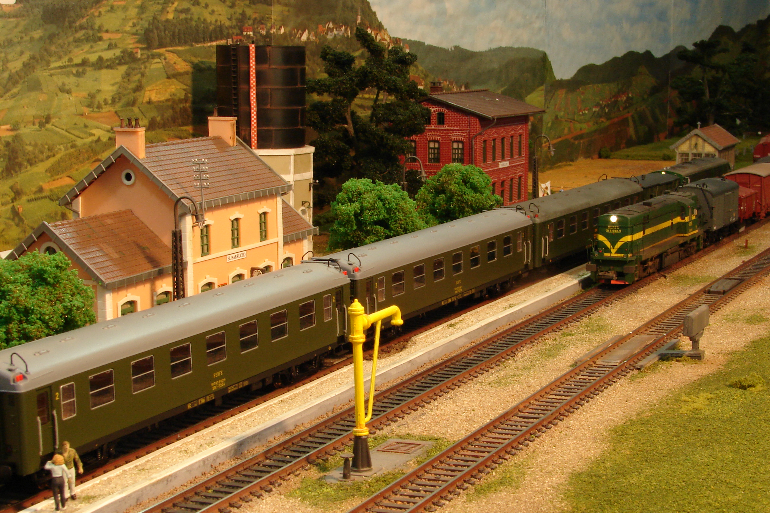

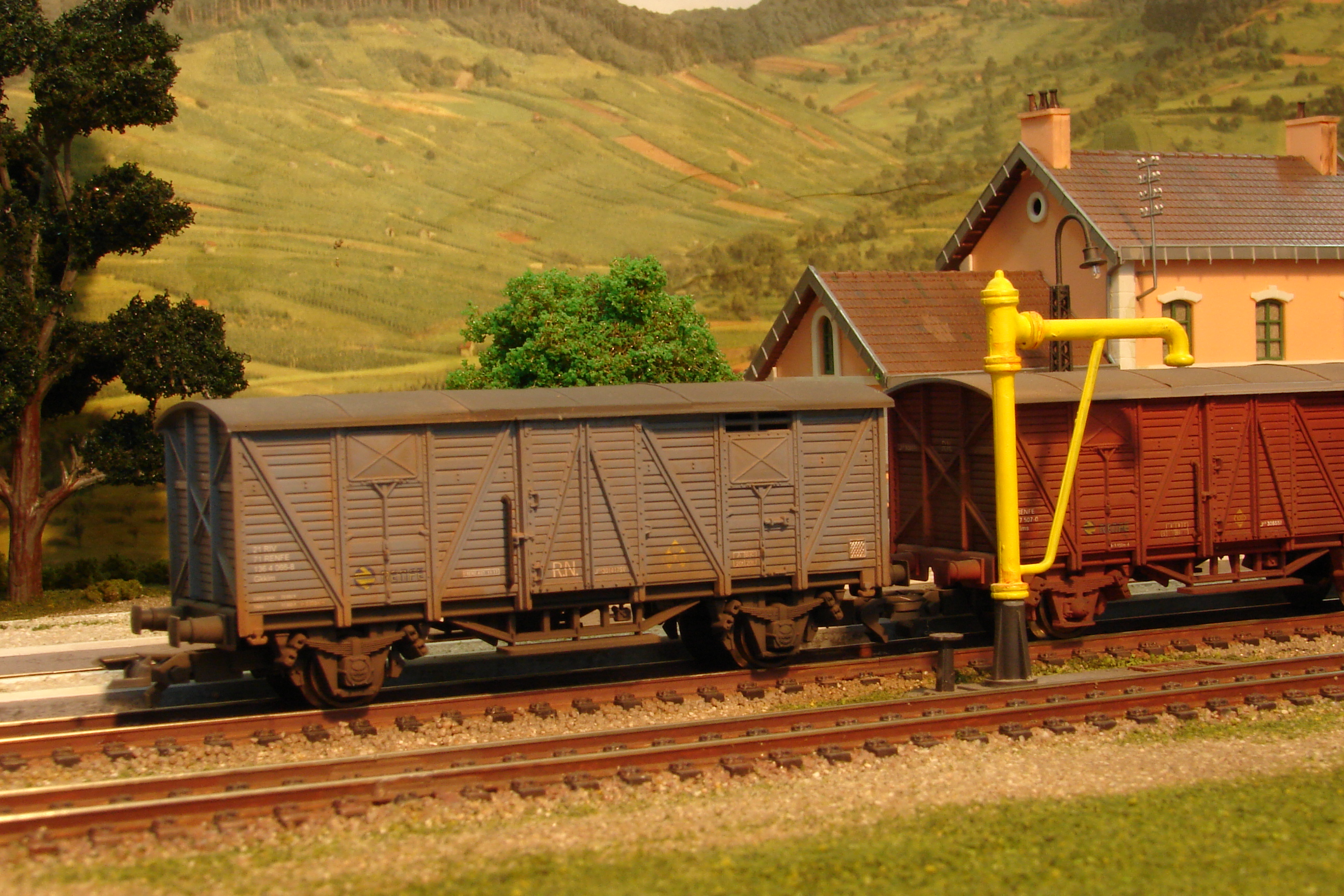

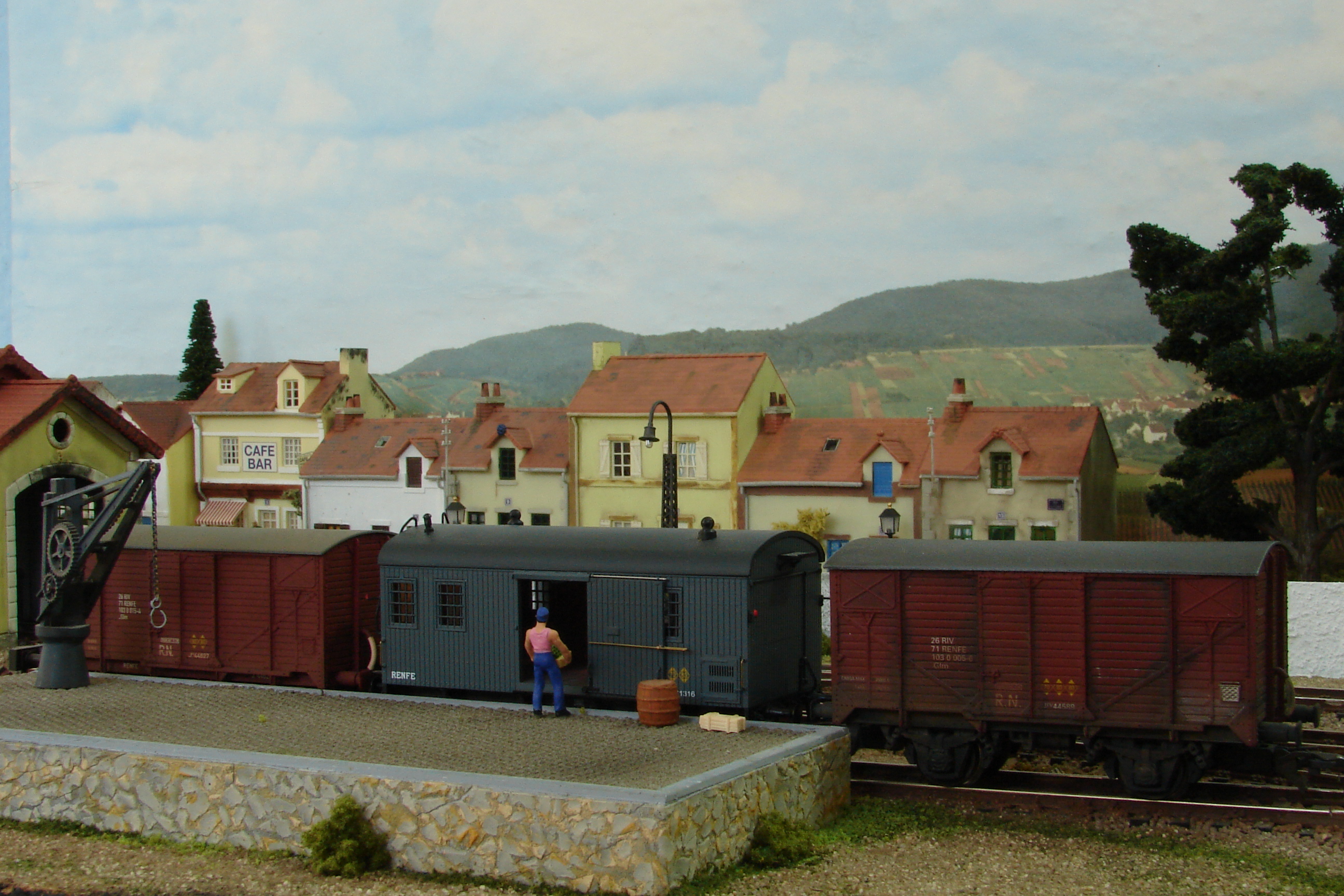

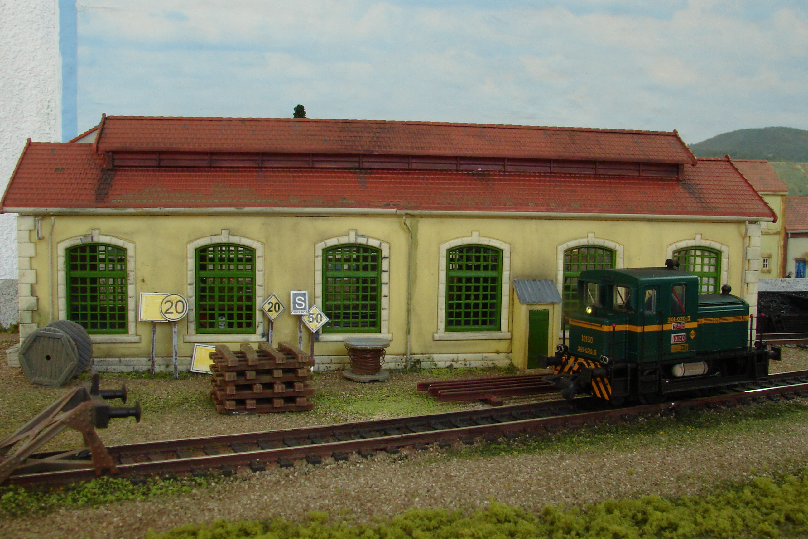

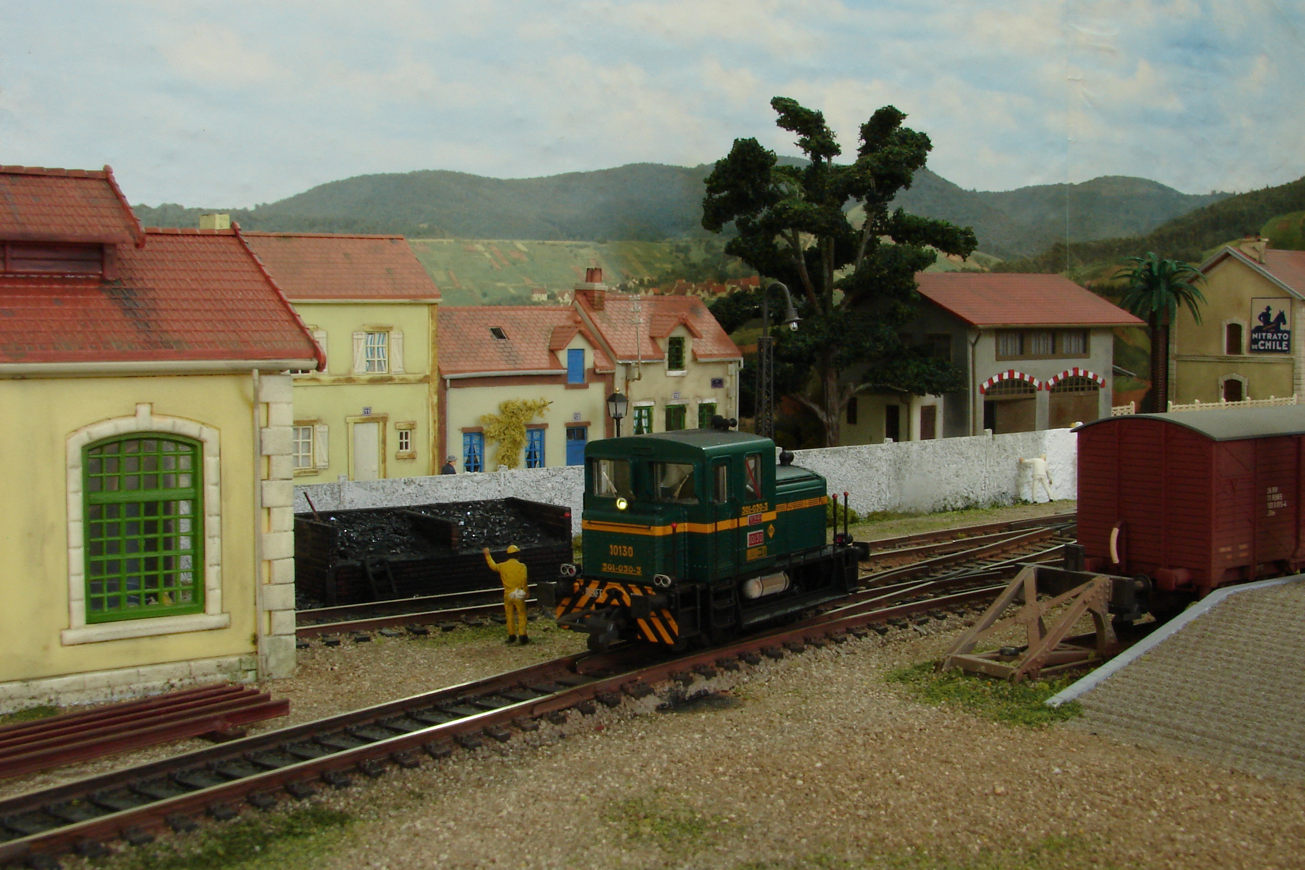

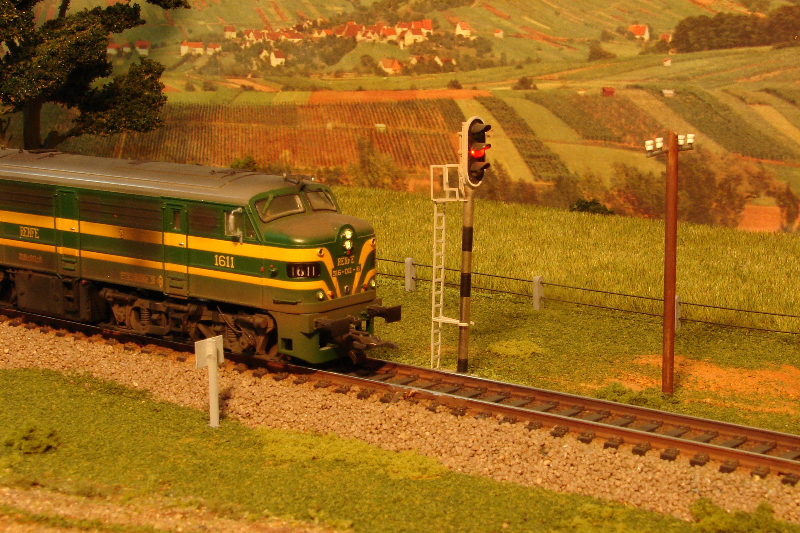

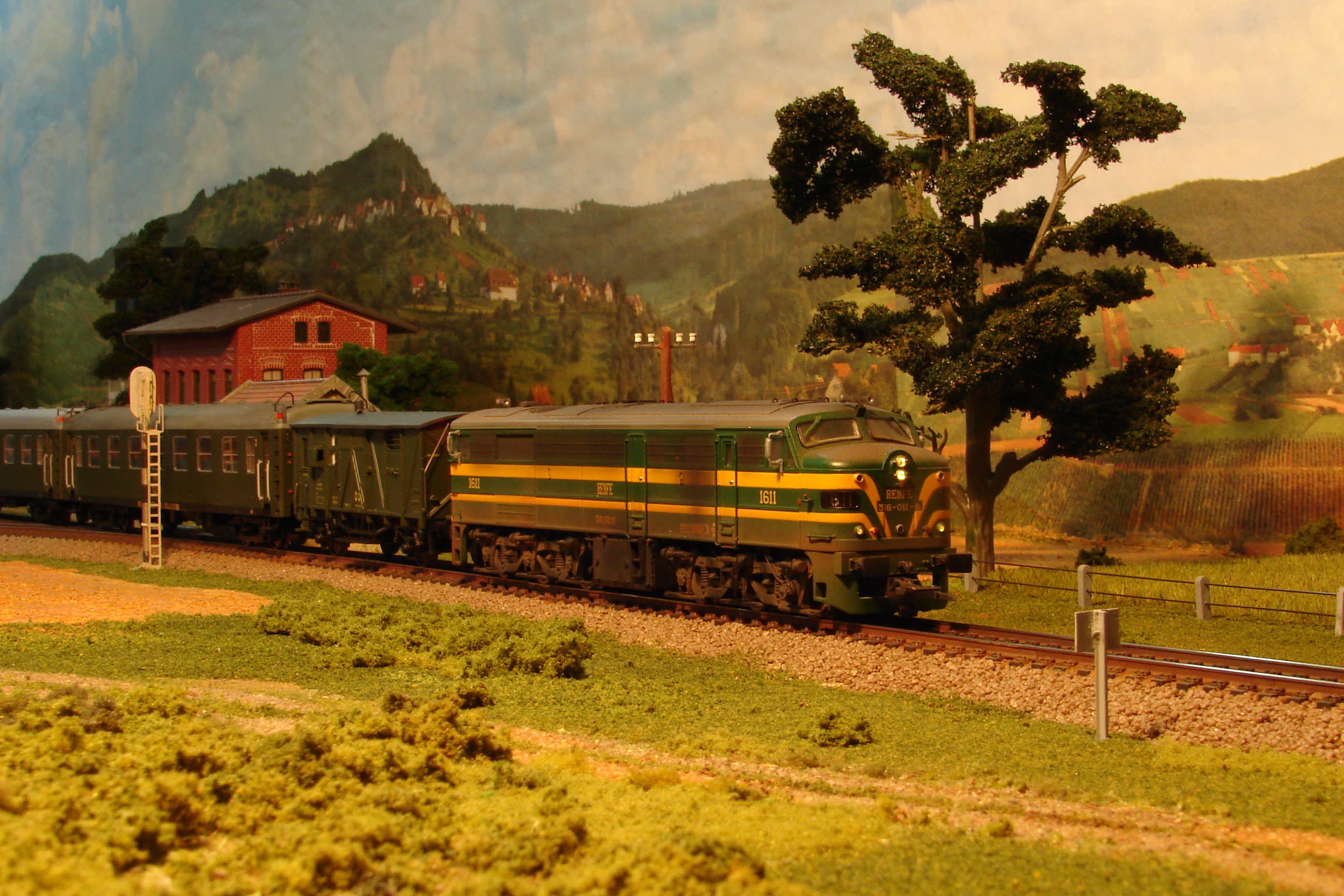

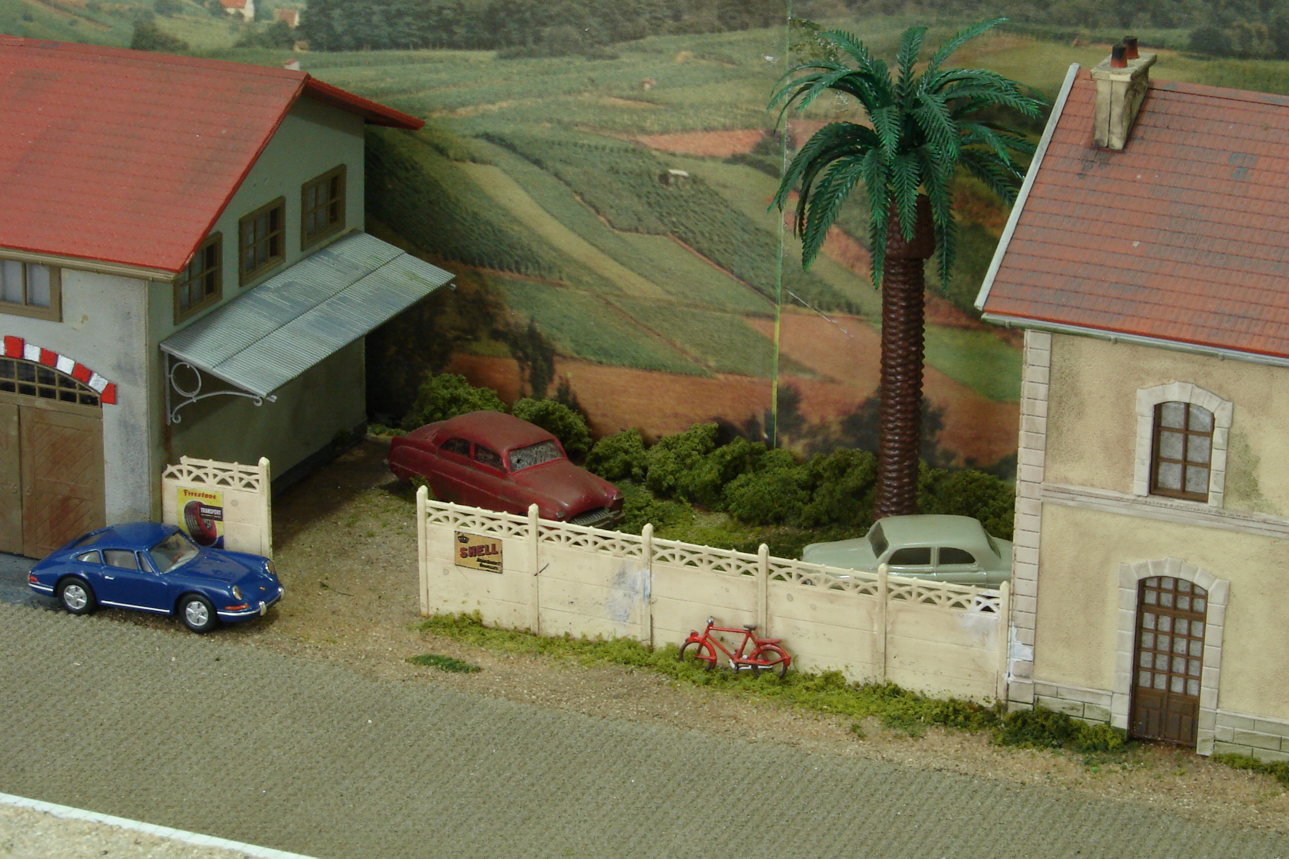

Buenas tardes . Este fin de semana he terminado de decorar la zona que sirve de transición con los módulos ,el primero de los cuales empezare a decorar pronto ,al ser desmontable me lo llevare a una casa de veraneo de mi familia que es donde paso el verano ,en la habitación donde esta la maqueta ,al ser una buhardilla ,es bastante incomodo trabajar ,por las temperaturas que hay, mas de 30 grados.Ya ire pasando fotos del progreso. Adjunto fotos de la maqueta que he tomado esta misma semana ,en concreto de la zona del deposito ,cuando pueda haré mas ,de la estación .y del resto de la maqueta y las iré subiendo.

Unas fotos que dan fe de un trabajo fantástico.
¡Felicidades otra vez!

Que buena maqueta. Un realismo muy logrado.
Quria preguntarte ¿de donde sacaste los murales del fondo? y ¿los modelos de casas son fabricados por tí o son comprados.?
Muy buen trabajo.

De nuevo gracias .Respondiendo a anxala al tema de los fondos y edificios creo que ya comente anteriormente algo en este hilo , pero no me importa volver a decirlo. Los fondos son de Faller pegados directamente a la pared con cola blanca aguada ,en cuento a los edificios la mayoría son de MKD y Jouef ,aunque hay alguno de Faller y autoconstruccion.

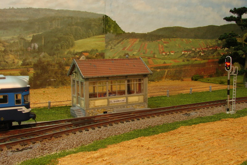

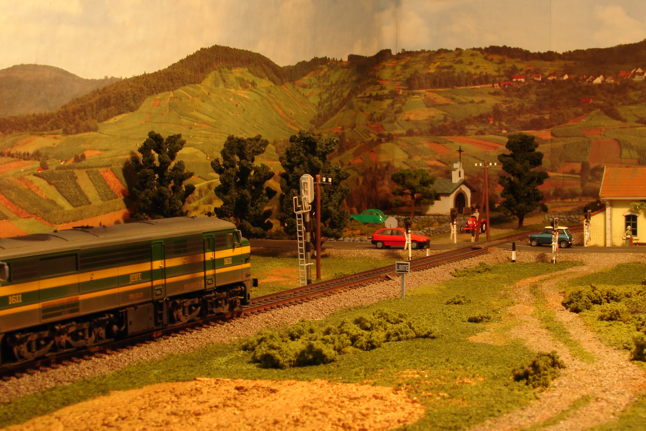

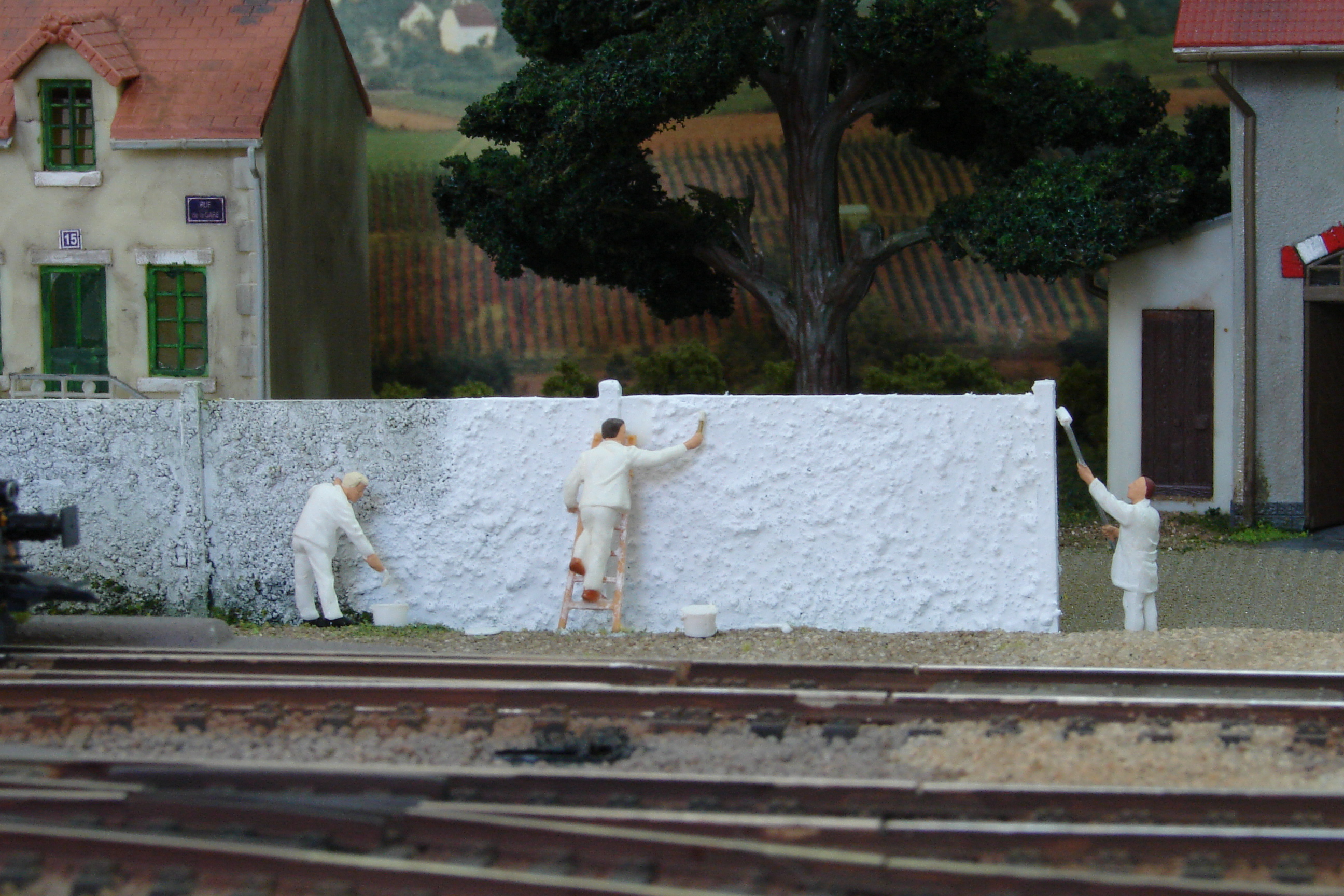

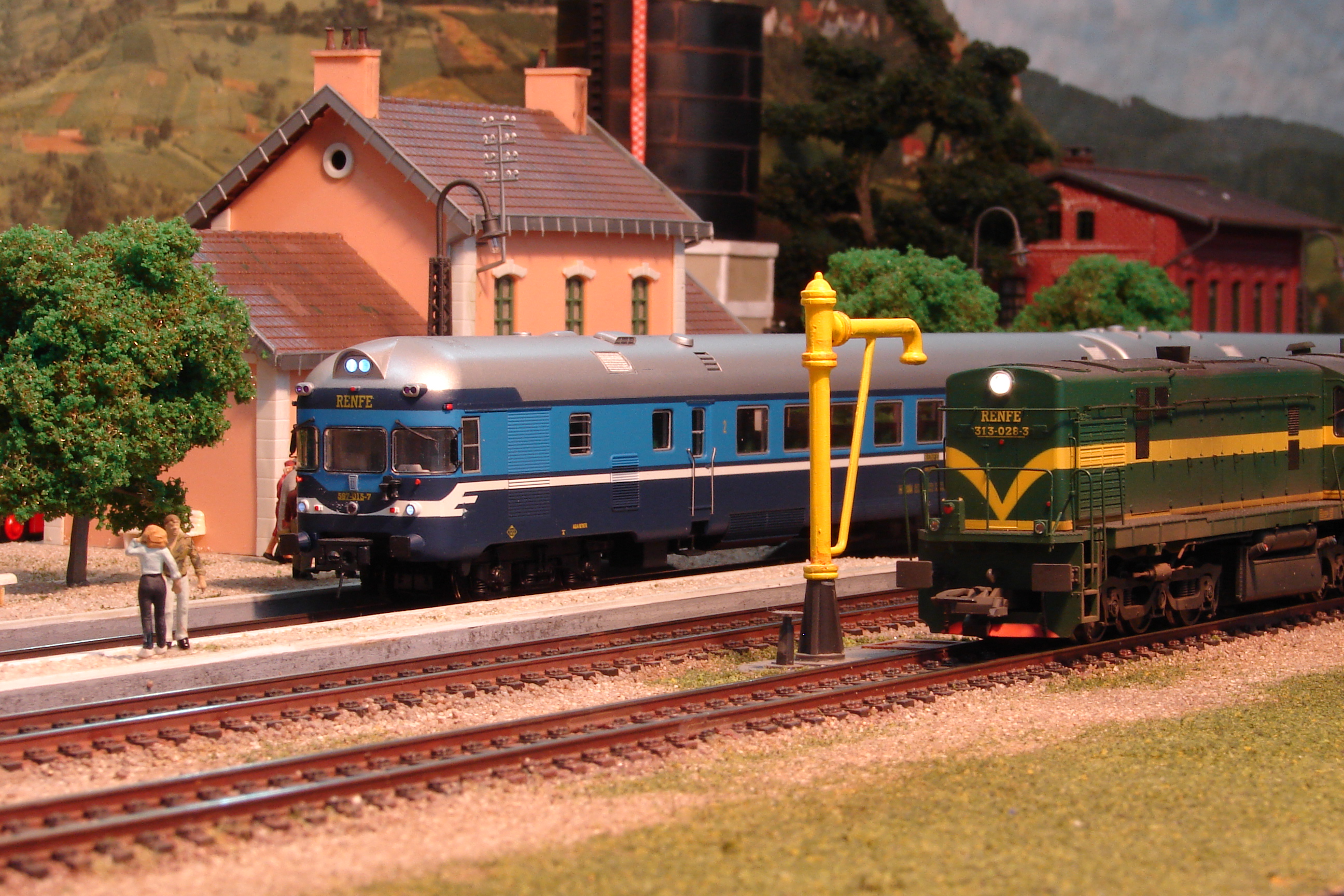

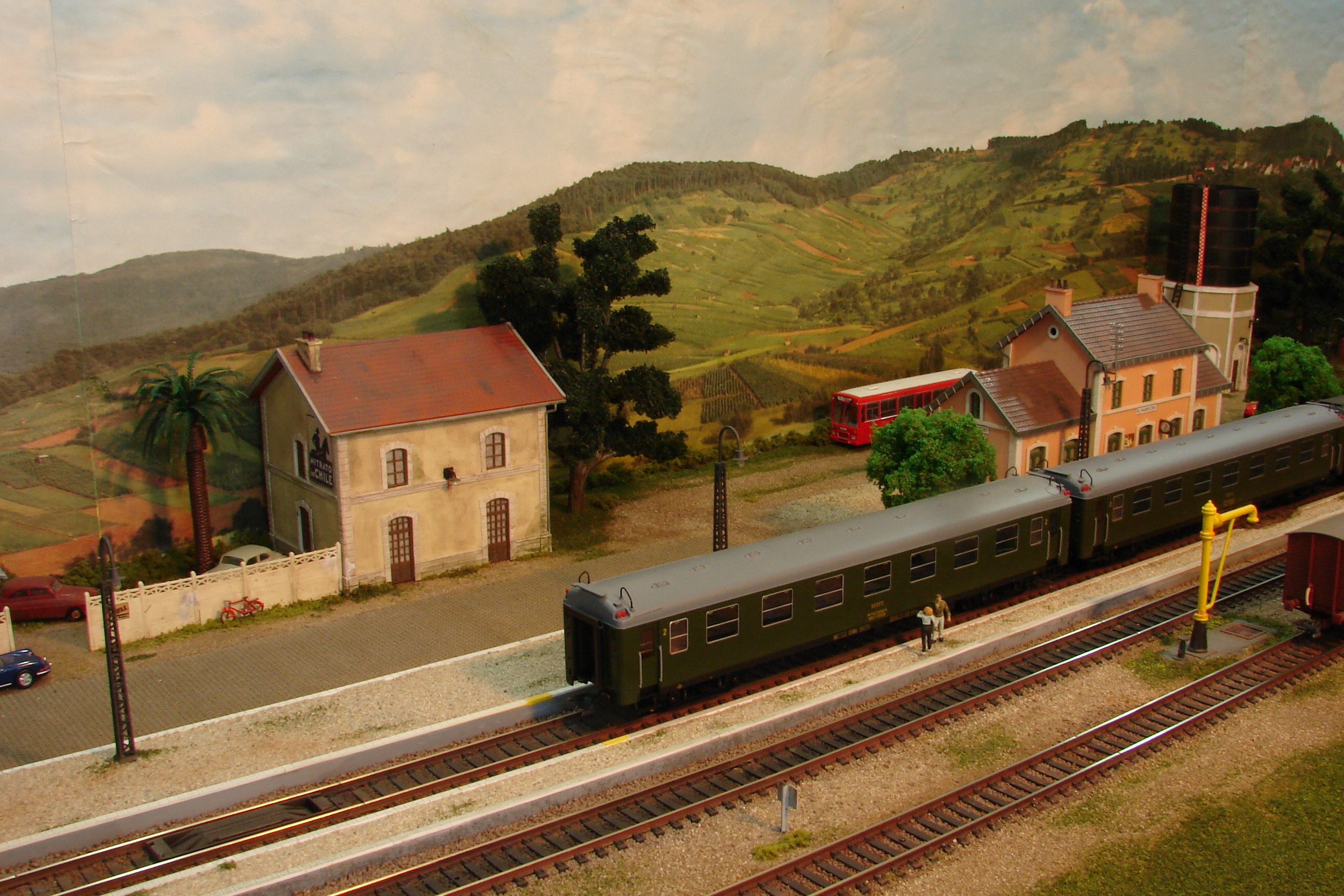

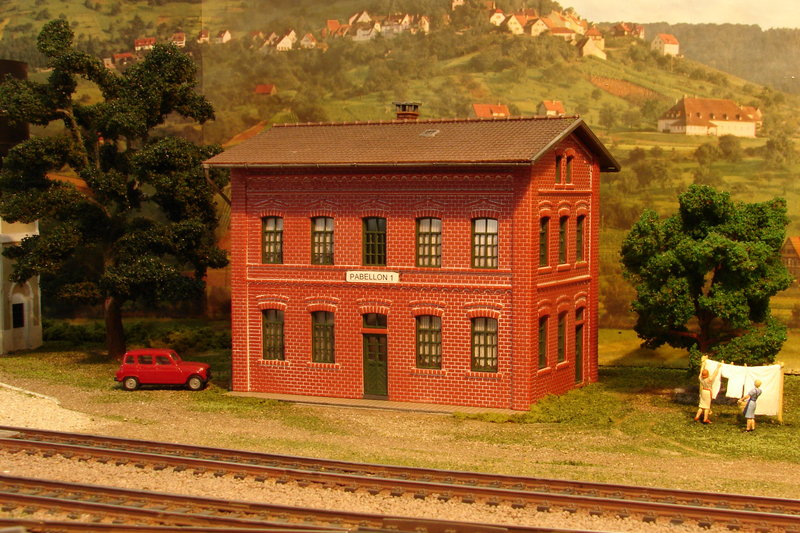

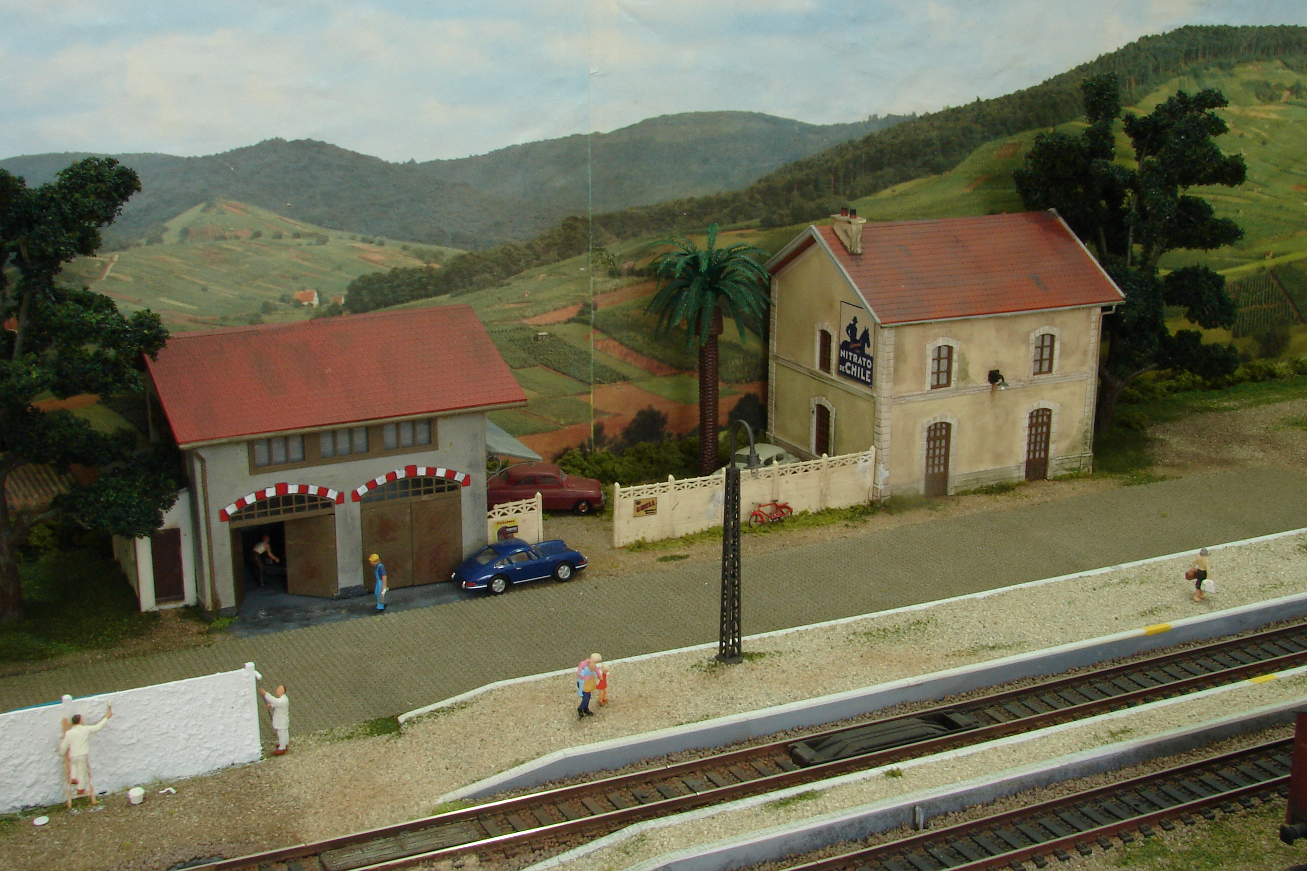

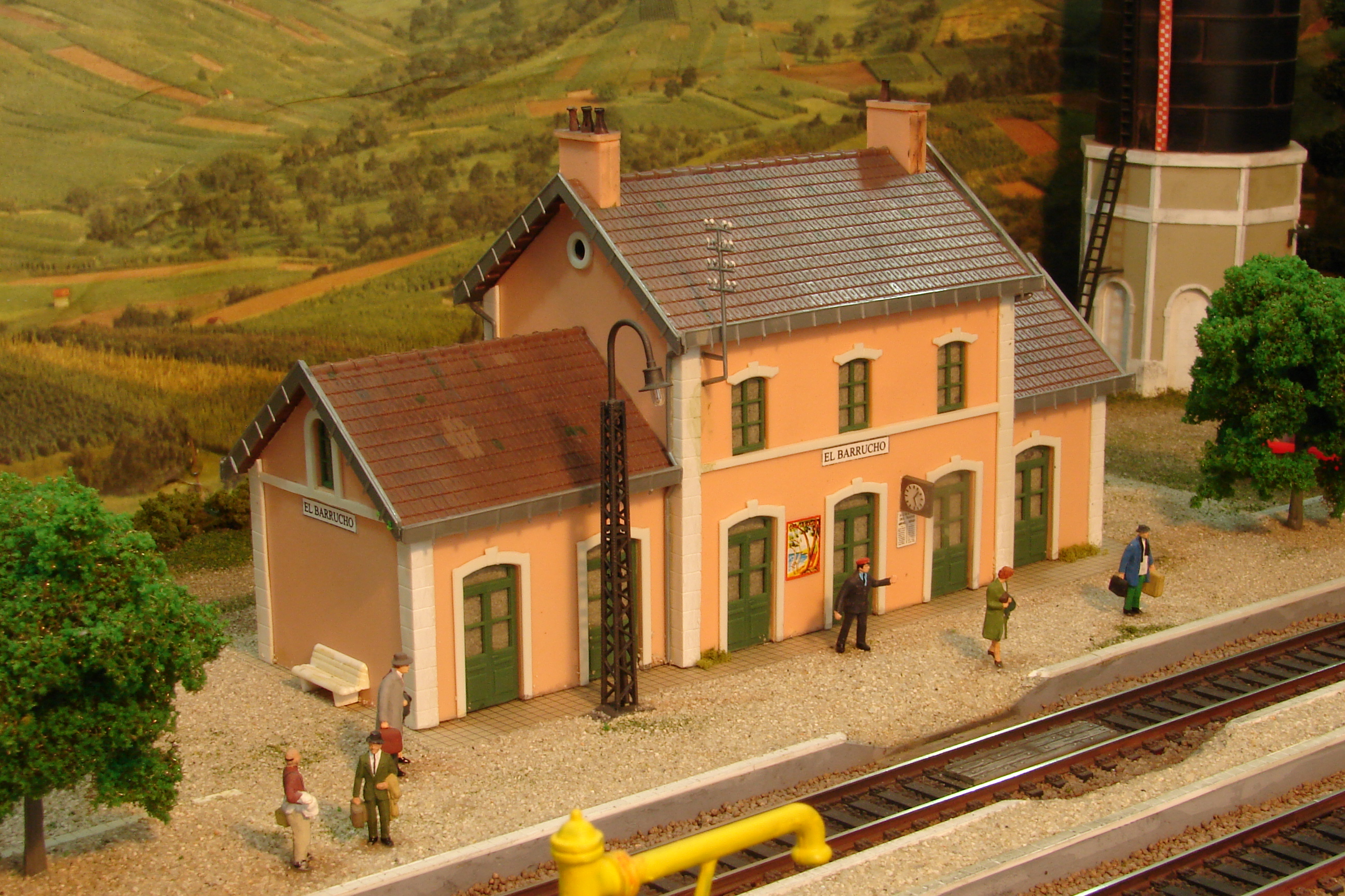

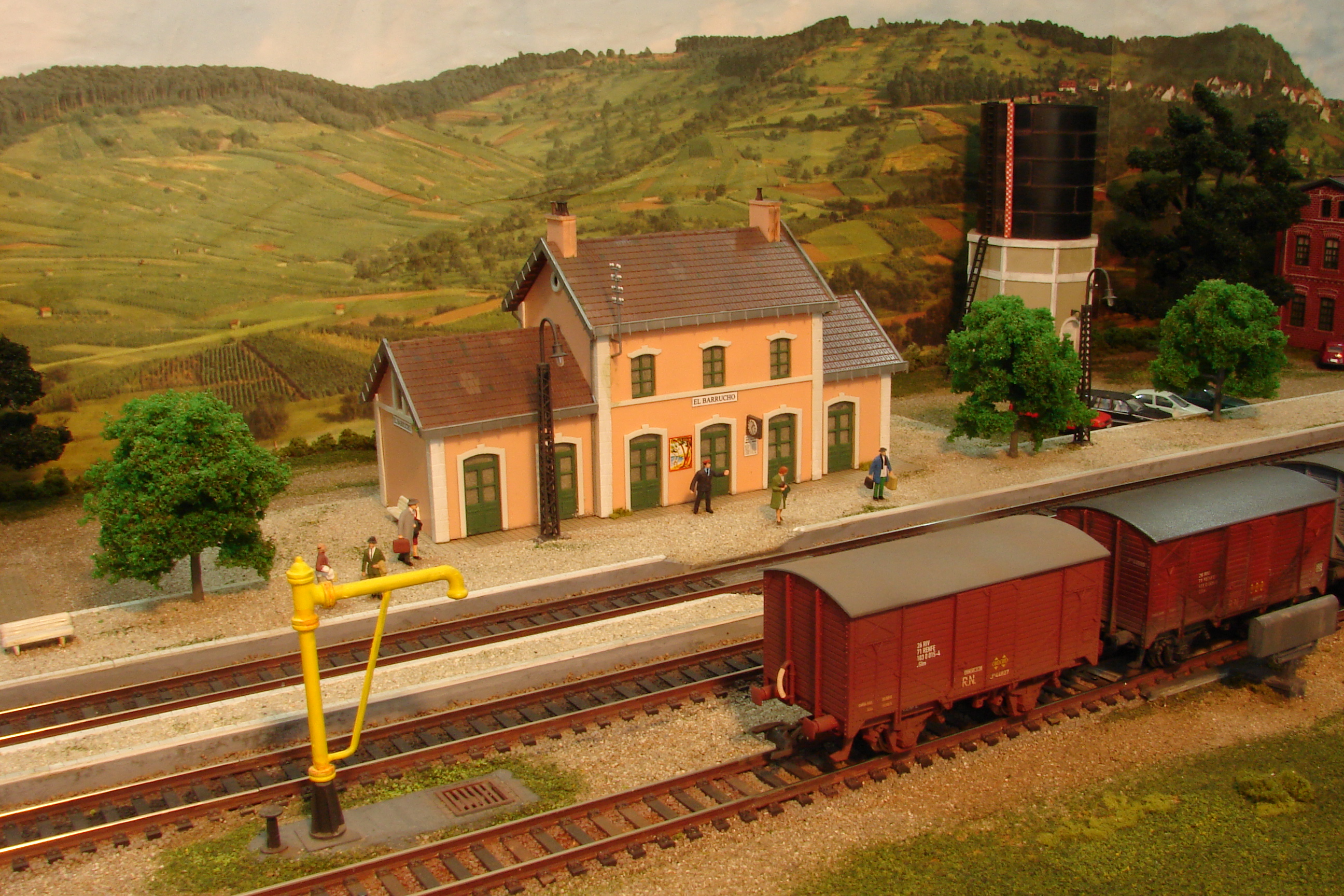

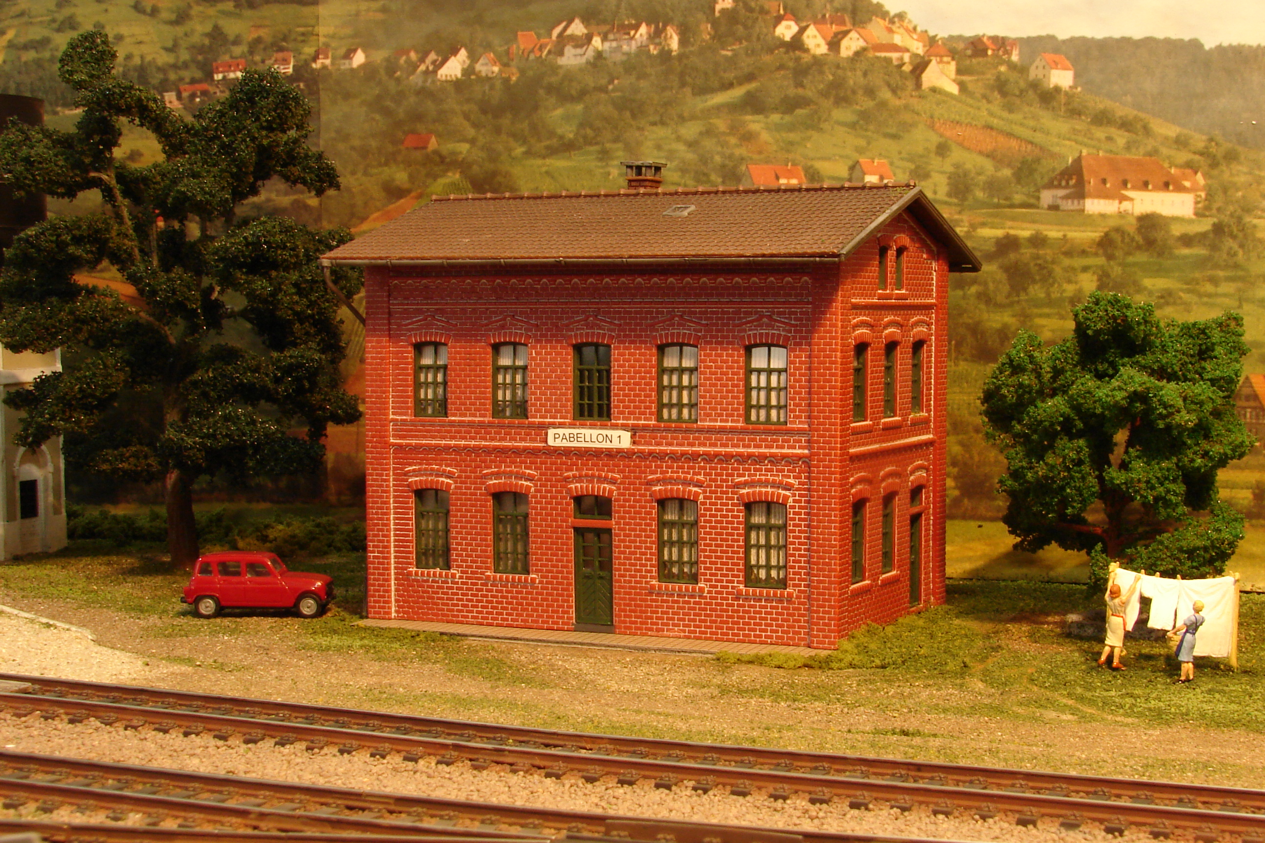

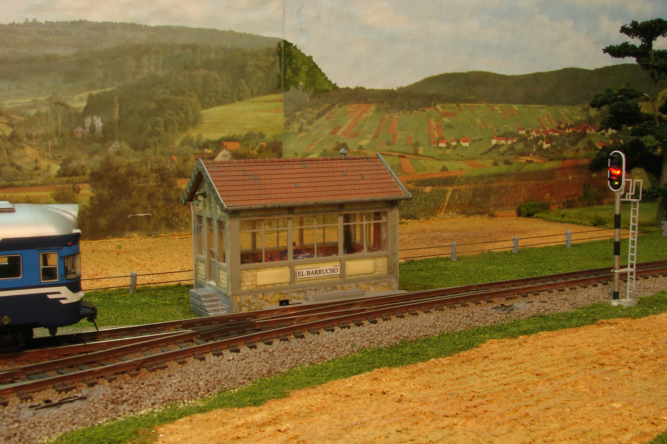

Buenas: Ahí mando nuevas fotos de mi maqueta ,en concreto de la zona de la estación .Continuara...
