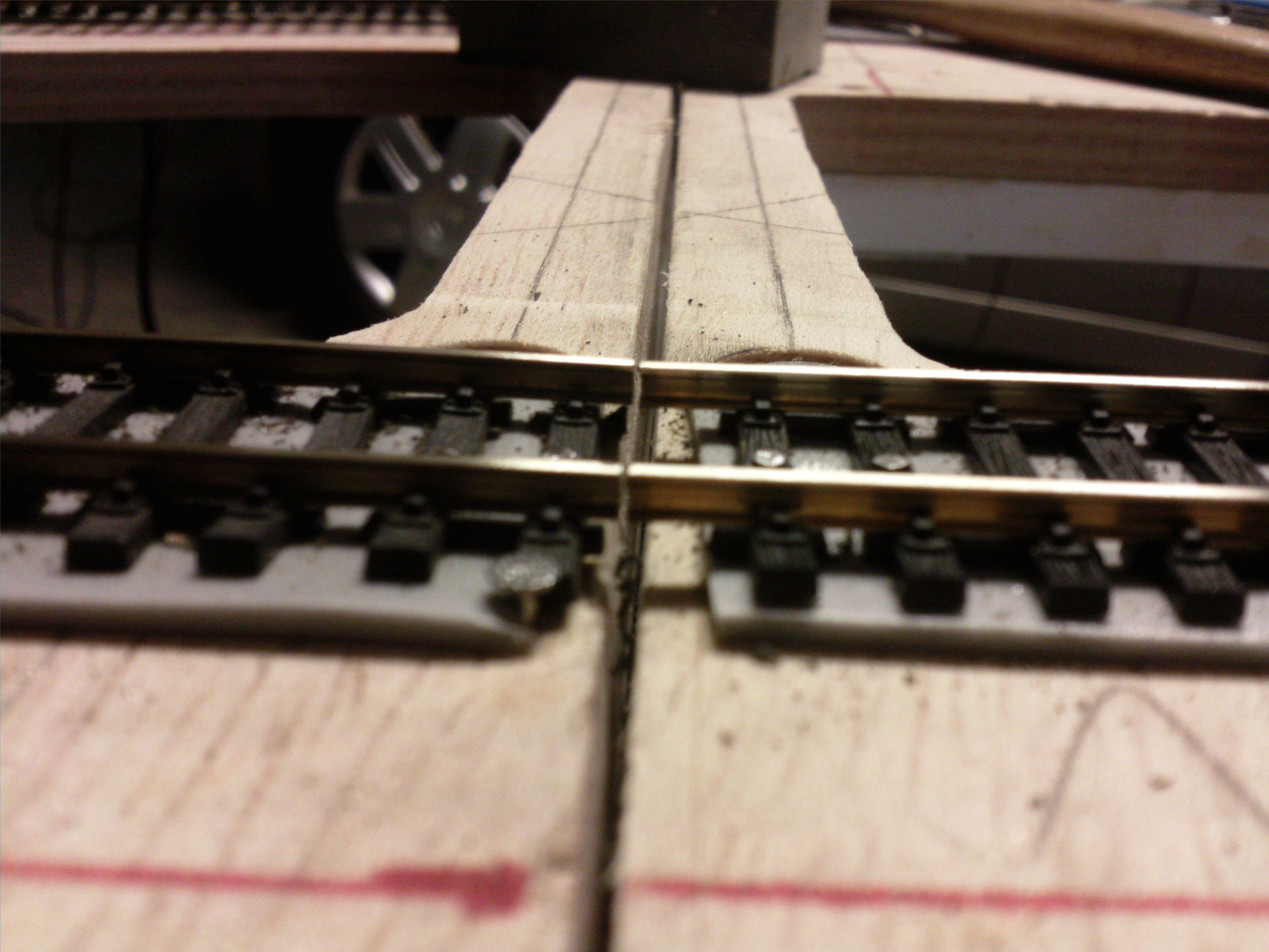

guardaagujas333 escribió:
La unión de ambas la hago con ficha de aislamiento a modo de casquillo aislante como hacen los fontaneros cuando trabajan con metales de distinto potencial galvánico.
:?: :?: :?: :?: :?: Una fotito porfa, que me he quedado sin saber exactamente que es lo que quieres decirnos.

gon escribió:
repetido :cry:
Hola, la verdad es que ya se lo que se me viene encima jajaja pues es el segundo y efectivamente estoy contigo en que 1+1 siempre es más que 2 jajaja. Por eso estoy tratando de darme toda la prisa que puedo, no ya para acabar la maqueta, que lleva muchas horas de trabajo, sino para dejarla colgada del techo con las vías puestas y cierto progreso en el cableado eléctrico como mínimo.

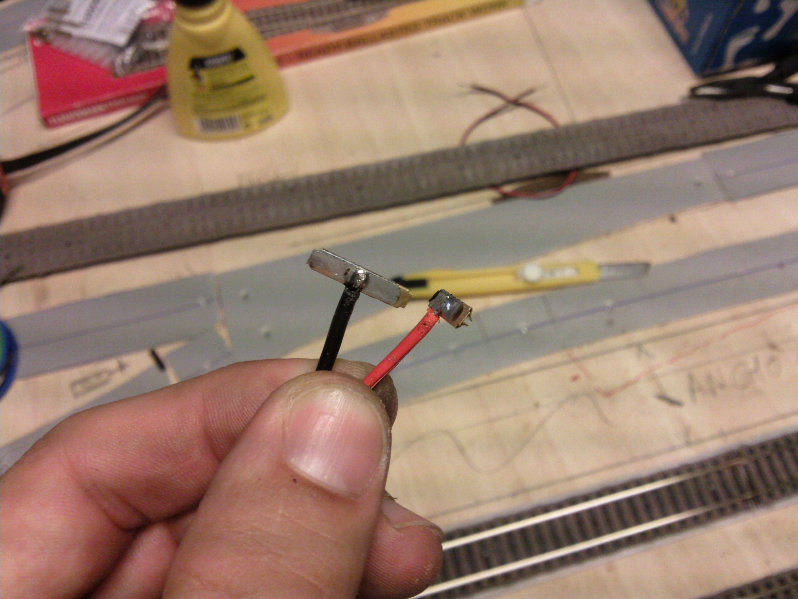

En cuanto al aislante, bueno, a lo mejor no me he expresado bien... lo que quiero decir es que como una vía es de aleación parecida a la alpaca y la otra es de latón 100%, le he puesto un aislador normal y corriente (una grapa aislante) para que ambos metales no estén tocandose. Luego o mañana adjunto foto... ;)
Es que me sonaba tan técnico que pensaba que habías puesto otra cosa.
¿y que poblemas puede haber si están en contacto?
Mensajes: 797
Ubicación: Cádiz
Registrado: 13 Dic 2009 21:56
Realmente no lo se, pero intuyo que pude producirse algún tipo de corrosión galvánica por tratarse de metales de distinta aleación donde uno cede electrones en favor del otro. En definitiva, lo que se produce es una corriente eléctrica de tal manera que un metal se oxida y el otro se reduce eletroquímicamente. Cierto es que la corrosión galvánica se da en soluciones acuosas (metales en contacto con agua) pero como aquí la humedad del ambiente es muy alta, es por eso que tomo este tipo de precauciones por puro desconocimiento claro. Si hay algún químico por el foro y quiere apuntar algo en esta línea puede hacerlo y nos saca de dudas...

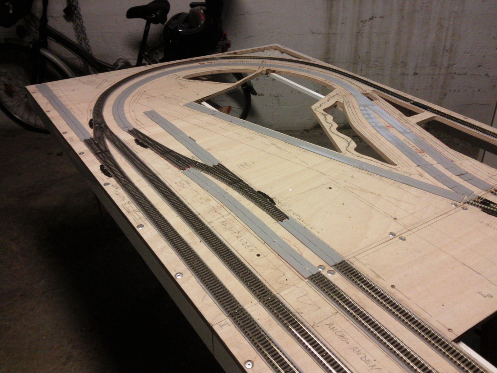

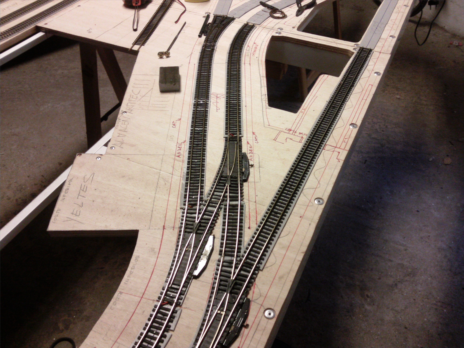

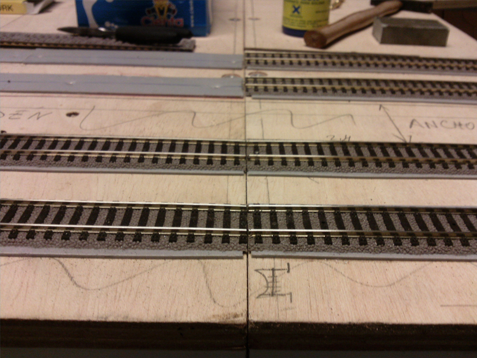

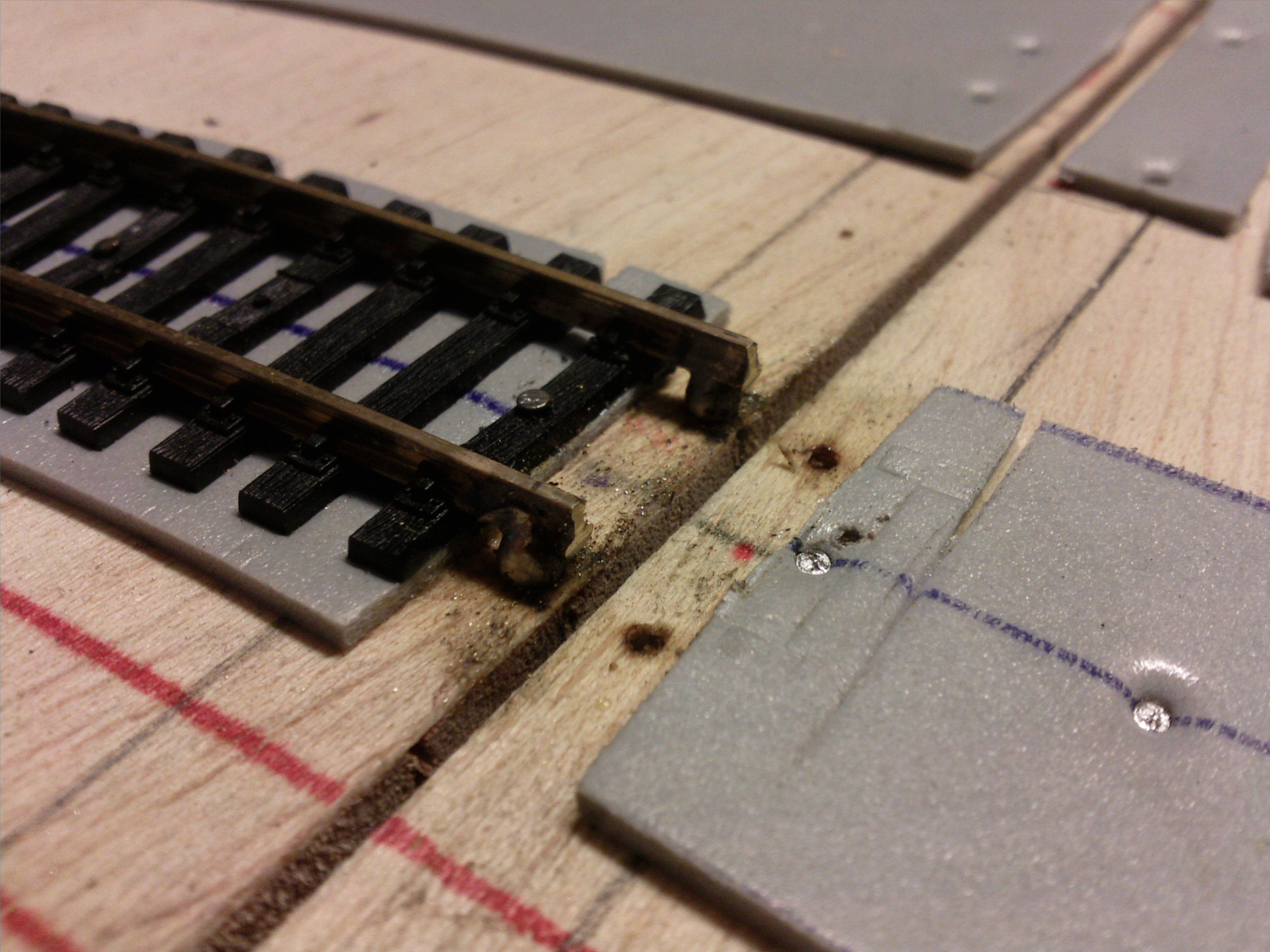

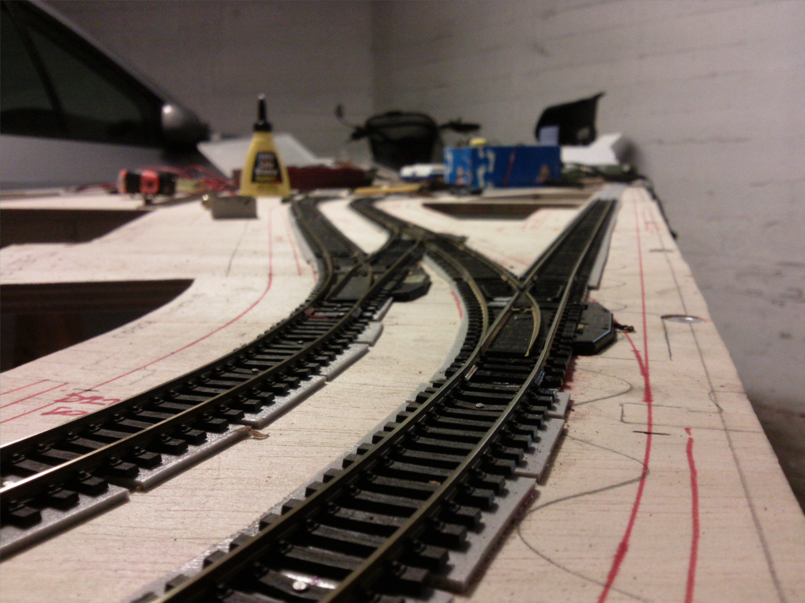

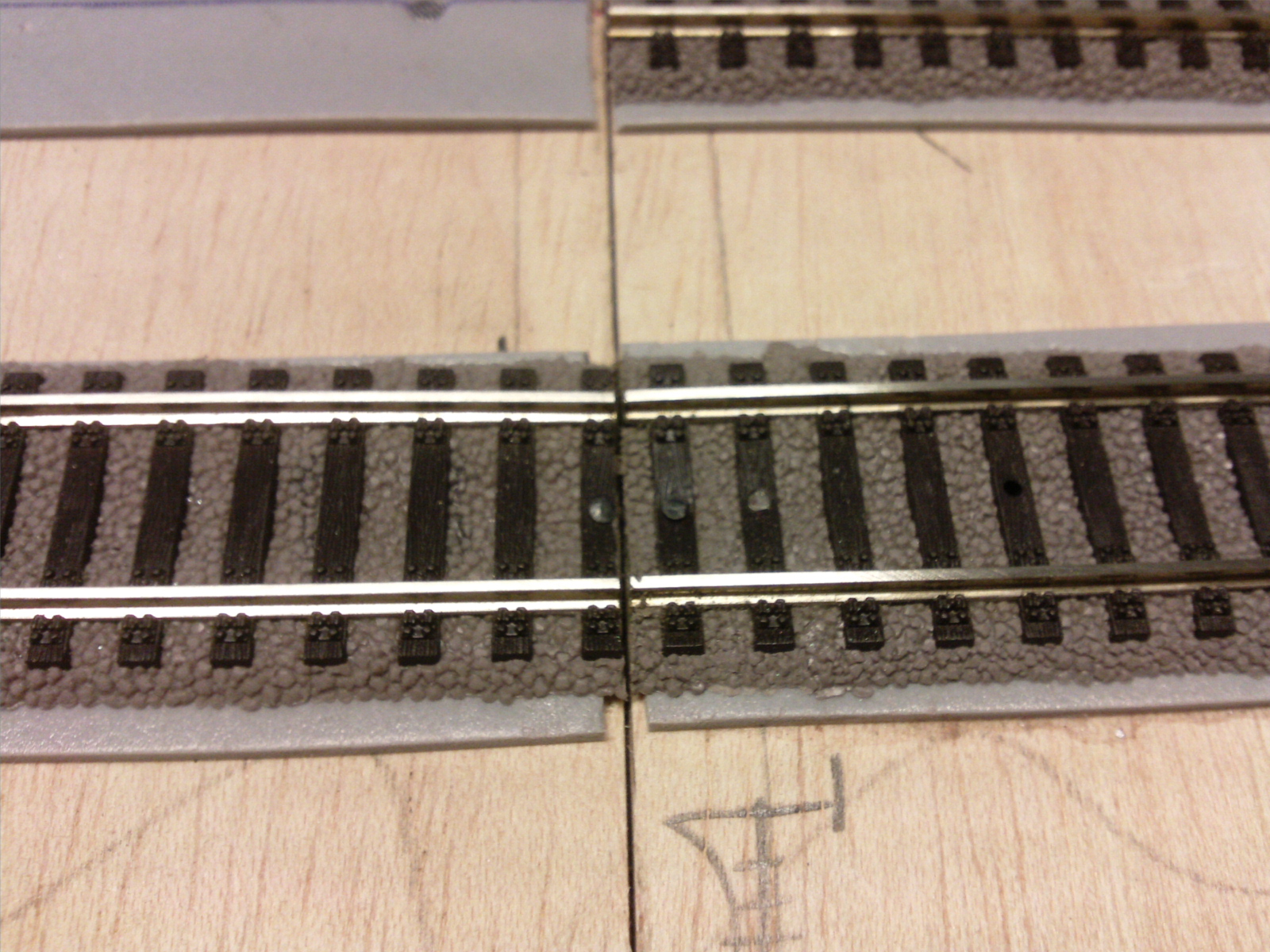

actualizando trabajos...
ya se puede decir que la fijación de las vías de uno de los módulos está concluida. En una anterior maqueta opté por soldar de continuo todos los railes en sus uniones para no perder continuidad eléctrica pero en este caso he optado por dotar de tomas de corriente en las bases de cada grapa de unión de los segmentos de vía. Con este sistema dejo una pequeña holgura para dilataciones y esfuerzos entre las uniones pero sin perder la necesaria conductividad eléctrica más si cabe en entorno digital. El elevado número de tomas de corrientes es un trabajo tedioso en esta fase de la construcción pero lo rentabilizaré en el futuro con la esperanza de no tener problemas de interrupciones.
Quizás lo único curioso a destacar es la forma de anclar una curva que me coincide en la unión de ambos módulos y que me las he tenido que ingeniar para soldar la base del rail a una puntilla de latón para que no se mueva pues está sometida a mucha tensión fruto de la trazada.

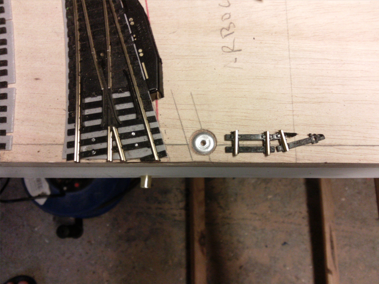

Por último hacer mención a que he tenido que cortar parcialmente el final de un cambio de vía que también me coincide en la unión del módulo con el siguiente. No hay problema porque el trozo que le he comido se lo añado al siguiente módulo. Nada que no tenga arreglo ;)

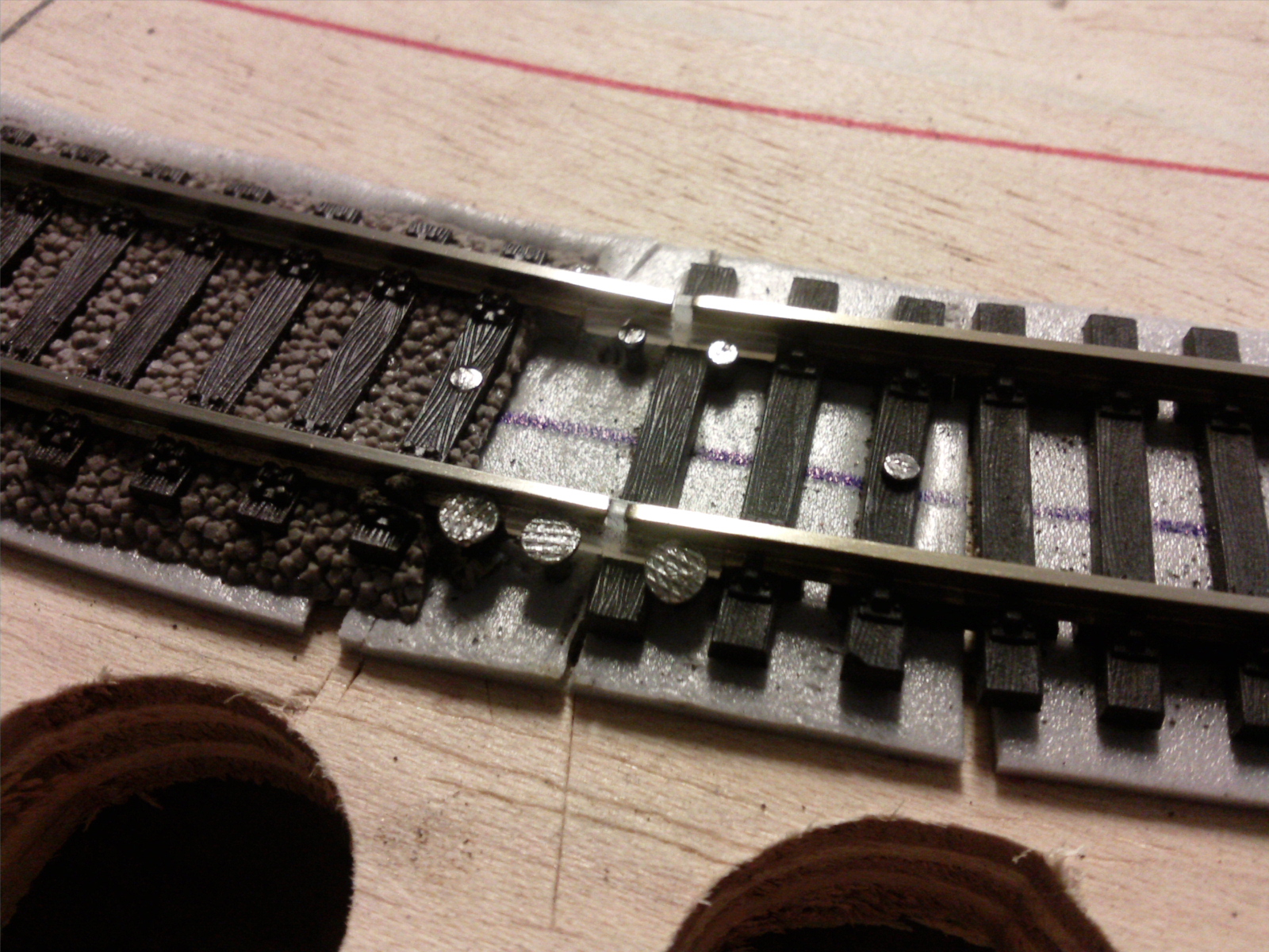

Mensajes: 797
Ubicación: Cádiz

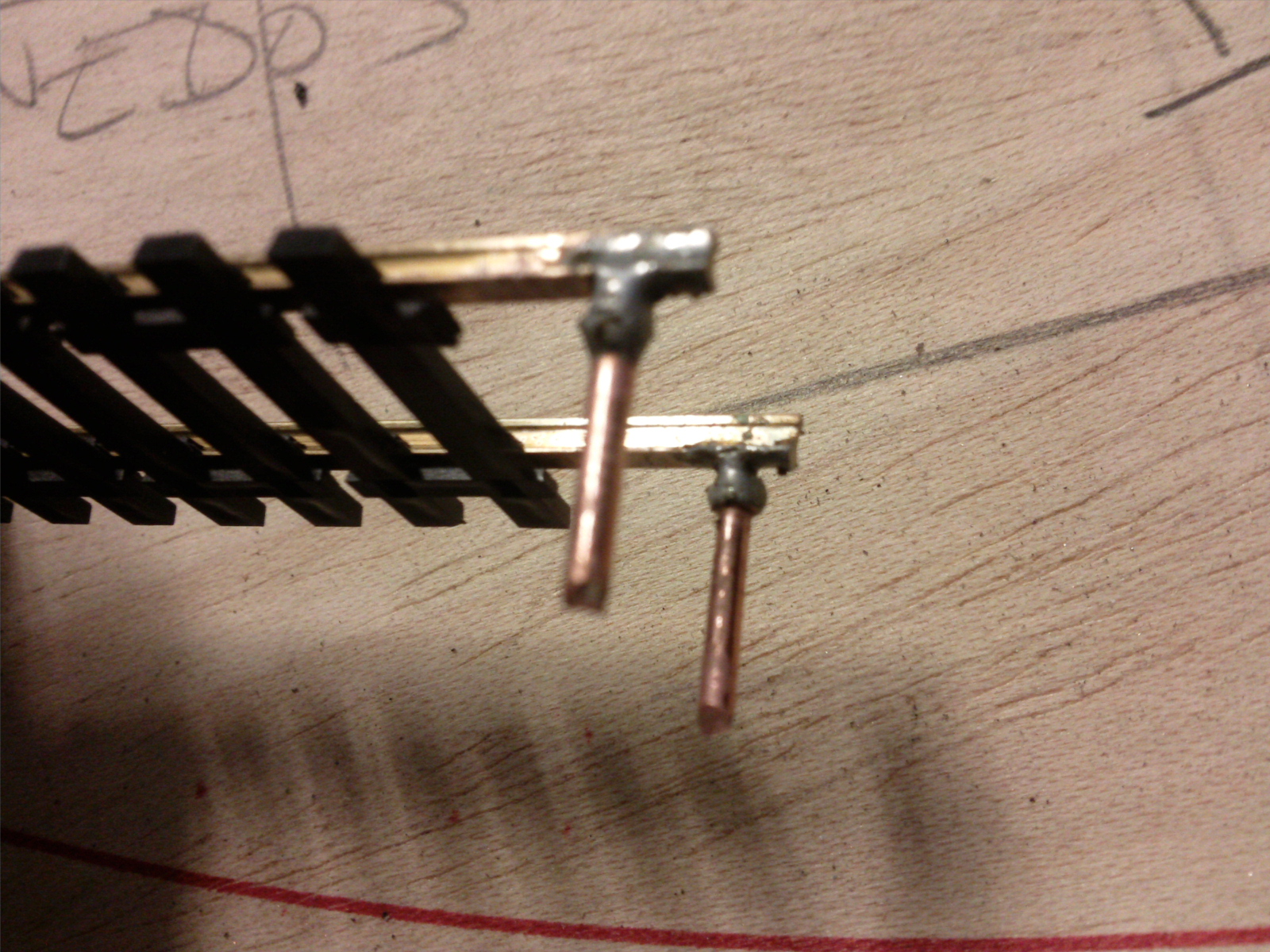

Hola Mario, gracias por tus ánimos... Hoy le he metido mano al segundo módulo. Adjunto detalle de las tomas de corriente en las grapas de unión repartidas por toda la maqueta quizás en exceso voluntario con tal de no tener problemas ulteriores.

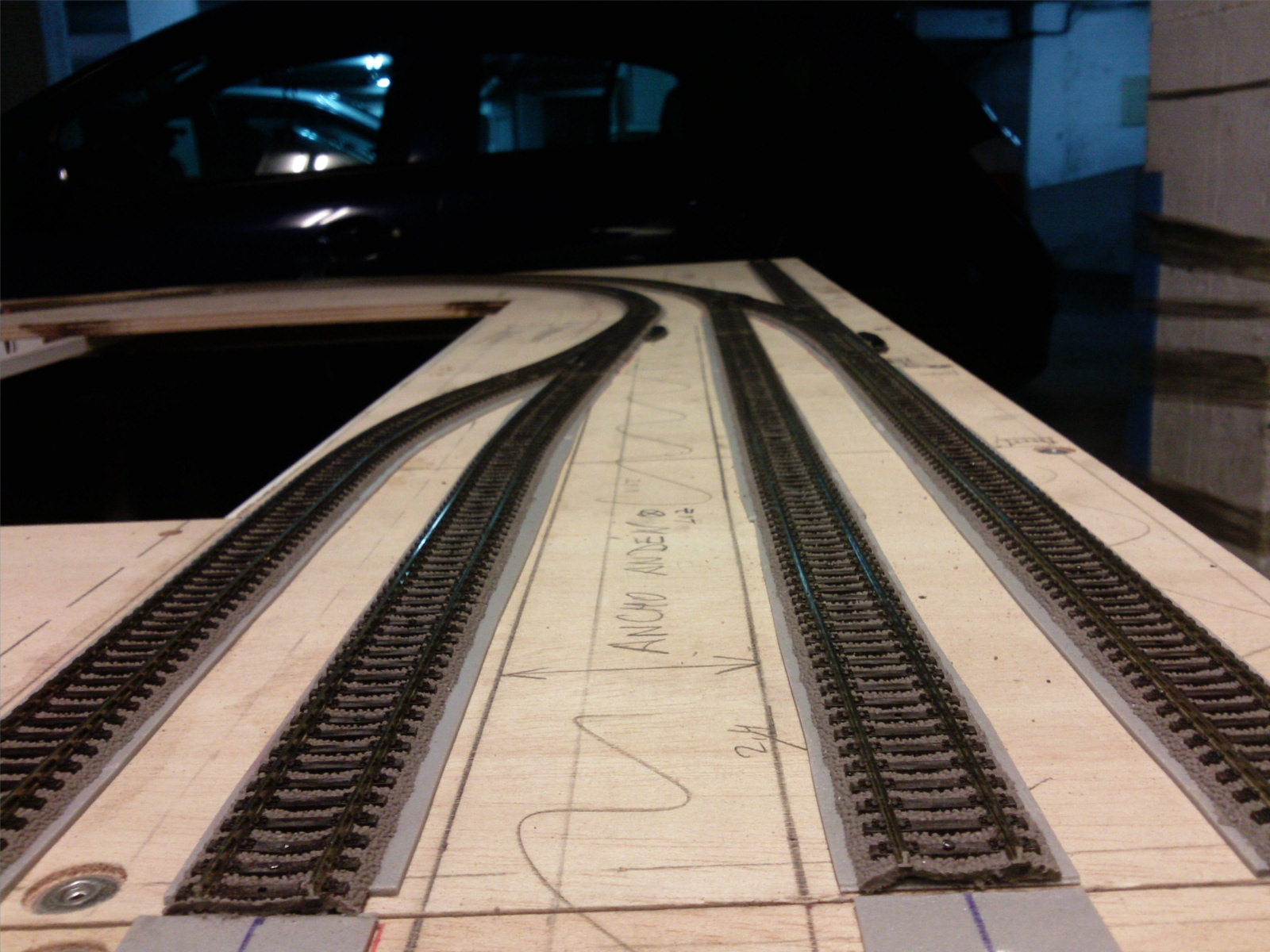

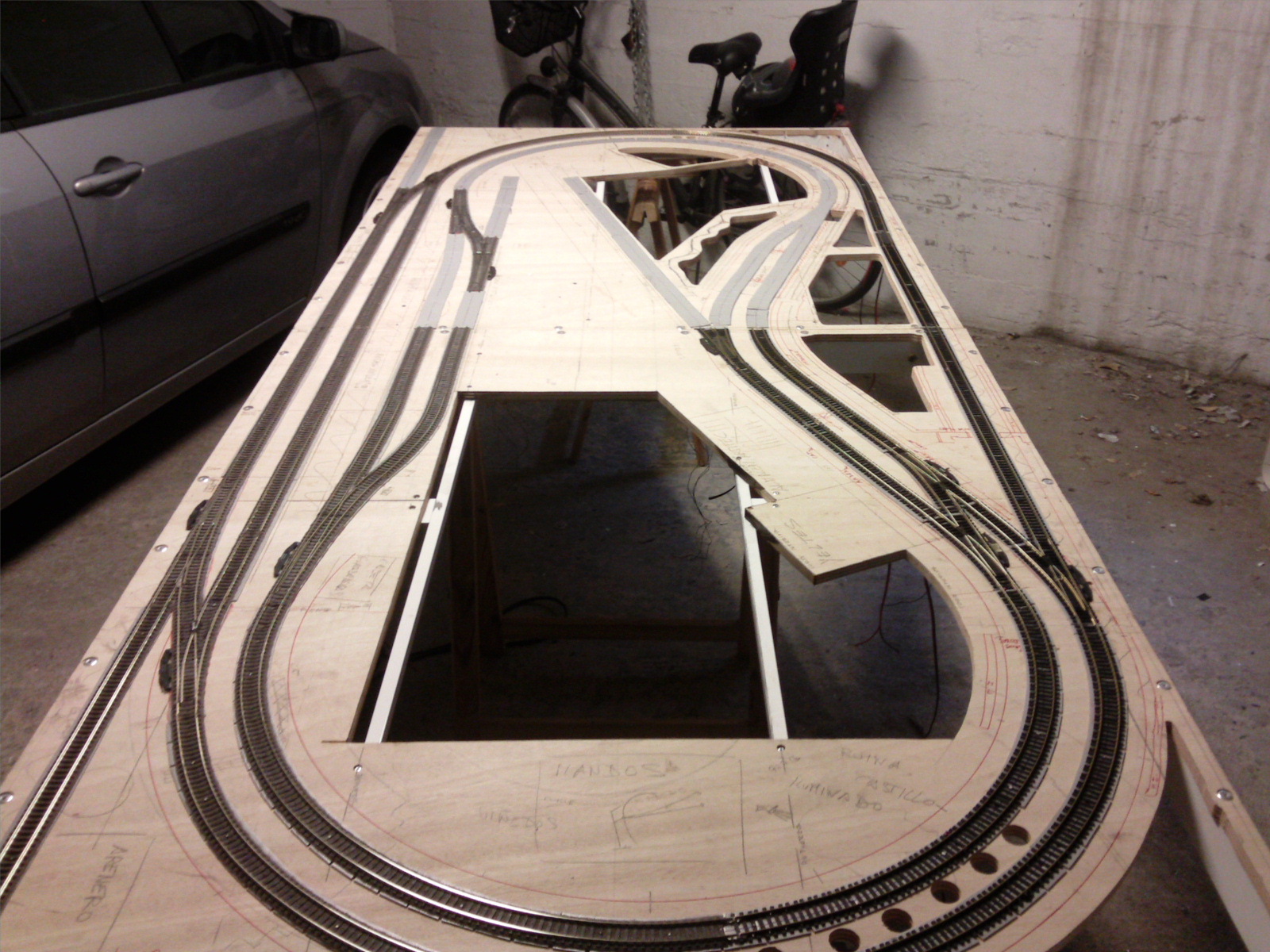

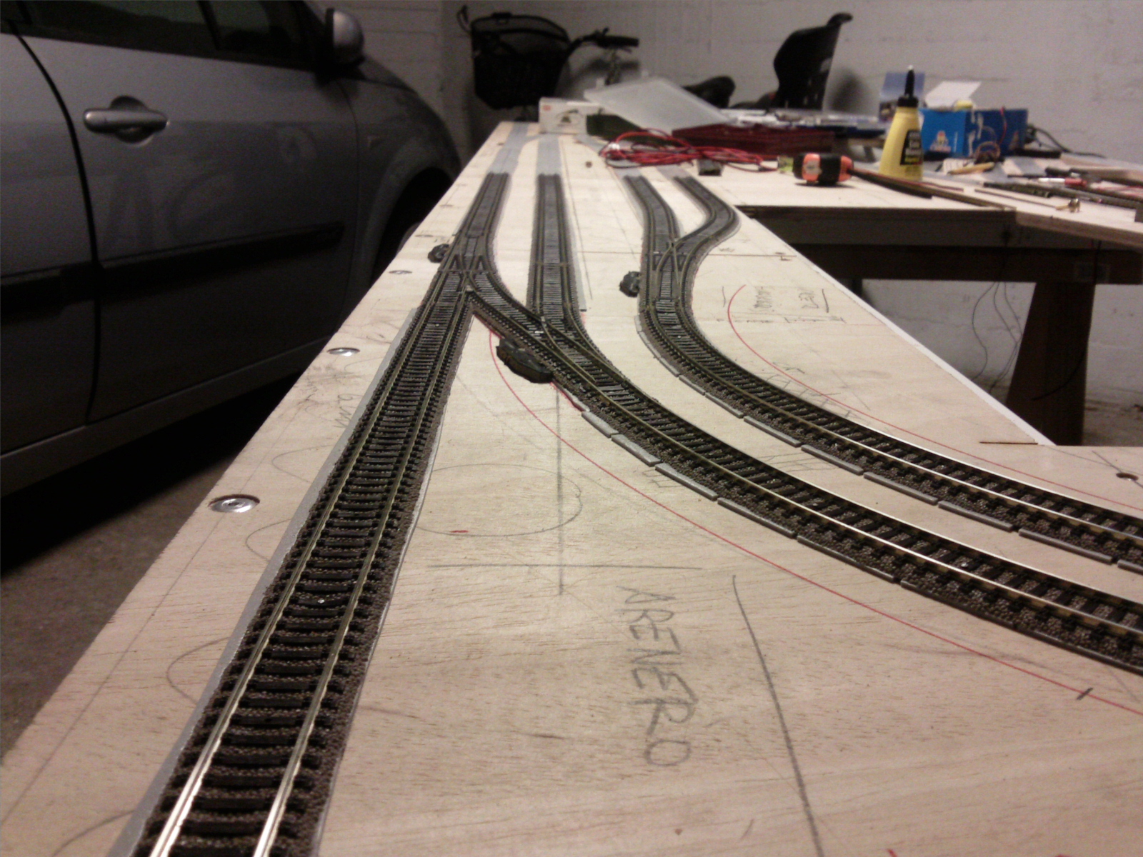

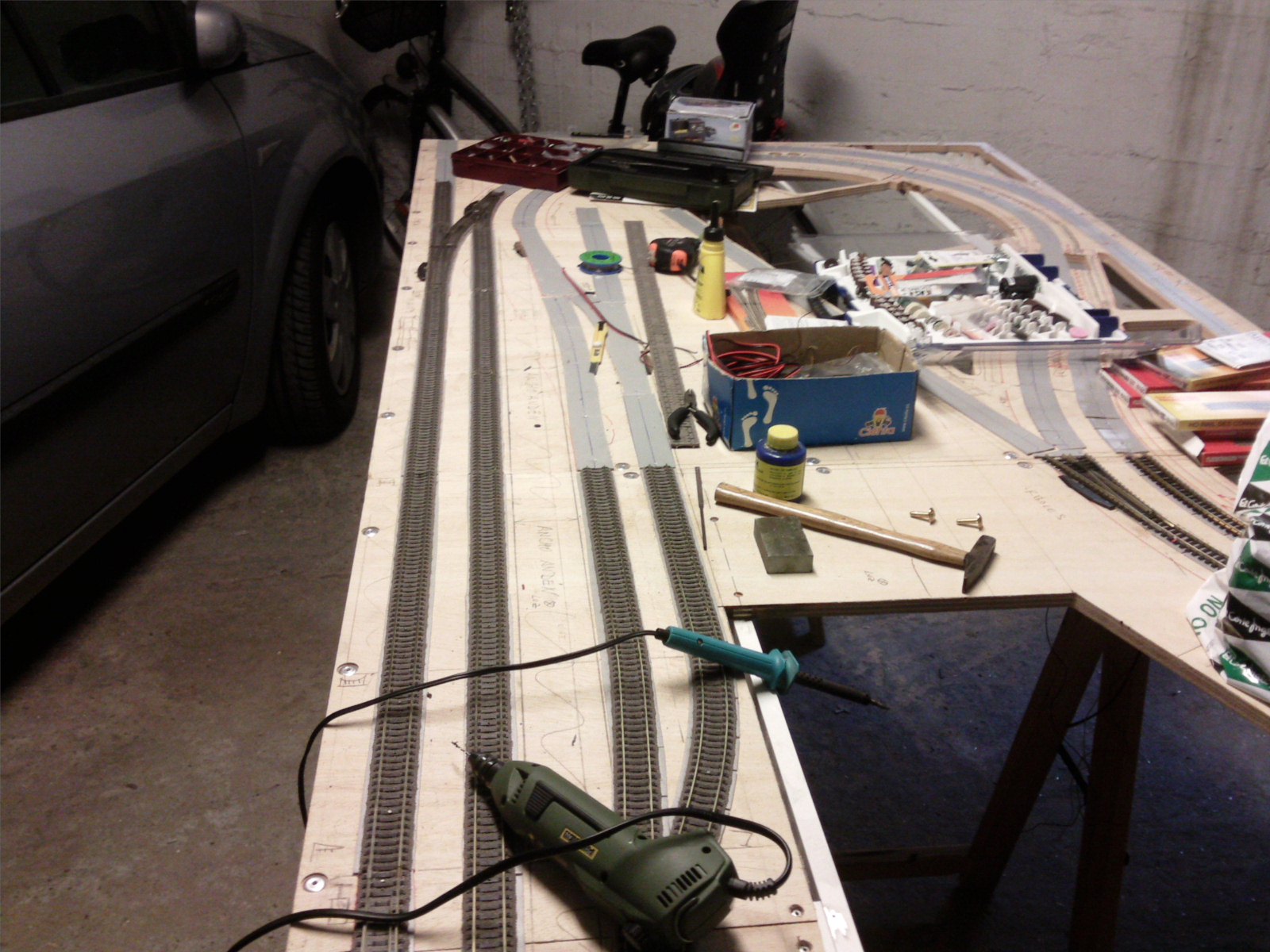

Actualizando trabajos...
se ha terminado el óvalo exterior y se ha comenzado el circuito interior del segundo módulo. Aprovechando que tengo prolongadores de sobra, los voy a usar en zonas ocultas como encarriladores. Saludos.
