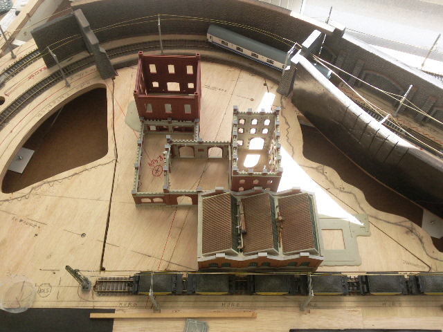

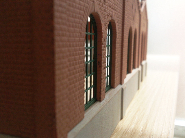

Última foto de esta construcción...
Mensajes: 603
Registrado: 23 Mar 2011 18:06
Me encanta todos los detallitos que le pones a los edificios (ventanas rotas, techos hundidos...) que le dan un toque muy real. Sigue así y pon más fotos :mrgreen:
es que la realidad es así de caótica jajaja saludos.

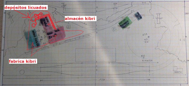

Compañero, ¿podrías poner "una foto aérea" del estado actual de la maqueta? Para hacernos una idea de las explicaciones del complejo industrial y su ubicación en la misma,.... ¡Gracias!!

... con mucho gusto te cuelgo una foto mañana o pasado. No obstante si echas un vistazo al post, verás que una de las trampillas de acceso, y concrétamente la que está en el módulo que soporta el paso a nivel, es de una forma más o menos picuda. Sería esa... Ahí es donde va a ser instalado el complejo industrial. Sujeto a variaciones estará compuesto por una fábrica grande, otra algo menor, una chimenea, una termina de carga con grúa pico, un almacén y un complejo de tuberías, llaves de paso, líneas de cables que espero sea el centro de atención de la maqueta, esa es la verdad... pero primero hay que hacerlo :lol: :lol: :lol:
Por ahora te dejo un pequeño plano derivado del original. Saludos y hasta mañana...
plano maqueta.jpg (77.4 KiB) Visto 2841 veces

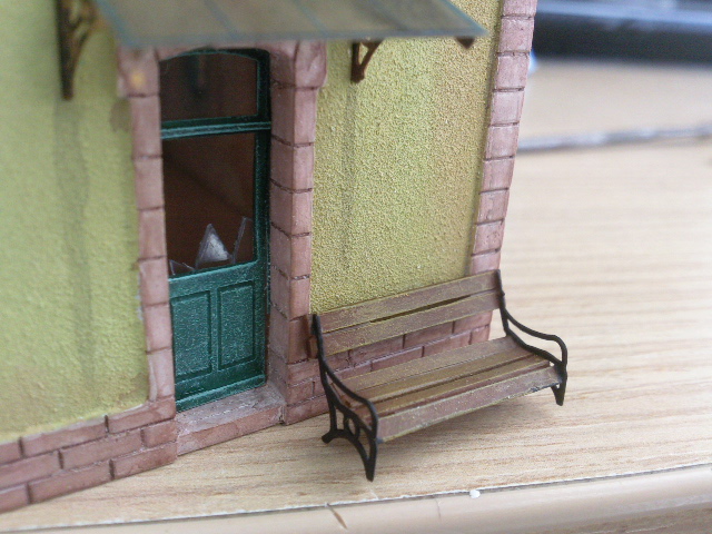

Ese banco es cojo.... De maestro. Muy, muy logrado. Viva Cádiz.
Tu que conoces los modelos artitec, y sabes cómo vienen, te podrás imaginar que me ha costado un huev... y parte del otro hacer el dichoso banco entre el tembleque de la mano y que me cuesta fijar la vista tanto tiempo. A penas es más grande que el grosor del dedo pulgar... :)

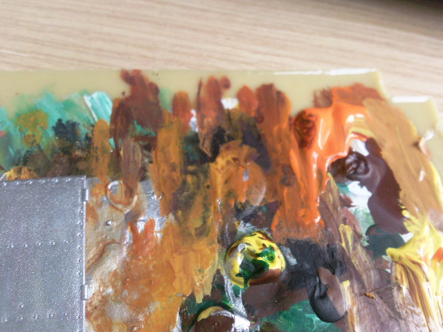

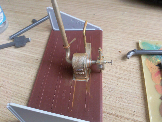

Actualizando trabajos:

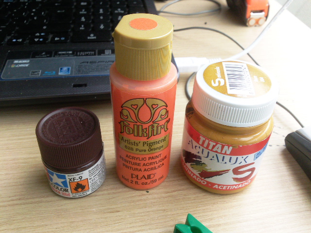

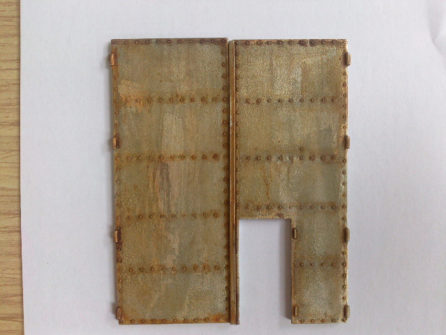

como estoy metido con la construcción y envejecido del complejo industrial, sabemos que en ellas hay siempre multitud de estructuras metálicas, tuberías, motores, elementos de refrigeración etc. Todo esto suele ser color óxido o metalizado y suelen estar a la intemperie con lo que el proceso de envejecido es áun mayor.
Sin ABUSAR DEL ENVEJECIDO voy a dar cuatro ideas de cómo envejecer con un grado aceptable aunque aquí en este foro hay gente que me supera a años luz...
suelo usar tres pinturas para color: ocre, naranja y marrón oscuro con un tonito rojo. De pintura base uso el gris metalizado.
1.- pintado de gris metalizado por toda la pieza a envejecer
2.- dar muchas aguadas DISTINTAS y muy ligeras de los distintos tonos apuntados y a distintas proporciones sin tener demasiado cuidado de qué pintamos y cómo queda... al final queda milagrosamente bien.
3.- esperar escrupulosamente a que cada aguada seque totalmente antes de dar la siguiente.
4.- un consejo: las zonas que queramos simular oxidadas variarán en tonos del más claro al más oscuro dependiendo del grado de oxidación. Zonas muy oxidadas o de oxidación lenta MUY OSCURAS; zonas de oxidación reciente o de oxidación rápida muy claras.
Fotos y hasta mañana.

:o :o acojonante alfredo,que realismo le das ala maqueta increible...
saludos.

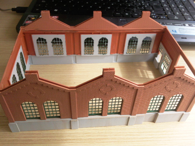

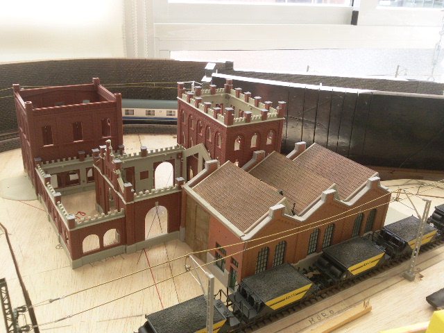

actualizando trabajos,
como llevo mucho que no escribo, voy a apuntar una cosa y lo dejo:
He estado componiendo distintas fórmulas de distribución de la fábrica y finalmente me he quedado con la de la foto... a ver qué os parece. Saludos y hasta pronto.
Mensajes: 475
Ubicación: Getafe, Capital de Madrid
Registrado: 12 Sep 2010 21:38
Tiene buena pinta la fábrica.
¿Como será, con grúa o con muelle de descarga? ¿Y qué fabricará?
Hoy estoy preguntón..... :lol:
Mensajes: 346
Ubicación: Puertollano, Ciudad Real
Registrado: 12 Ene 2012 19:22
Si parece un castillo jajajaja, tiene buena pinta, haber como termina ;)

Si que tiene buena pinta, yo tambien tengo curiosidad por saber de que va a ser.

Te lo vuelvo a decir: me encanta la idea de la industria y la via que llega a esta, pero al final le vas a dejar la catenaria? yo se la quitaba :lol: :lol:

Alfredo, esos ladrillos y esas formas de los edificios le dan un aire a la fabrica de tabaco, puede ser ???
La de navajas que he comprao allí pa pescar en la Punta San Felipe de chico.
Hay que ver esda disposicion terminada YA !!! quiero + !!!

¡¡Elee, elee y elee!! Mu chula Alfredo.
Como veo que no te decides por la titularidad de la fábrica, alli van un par de ideas de la tierra:
