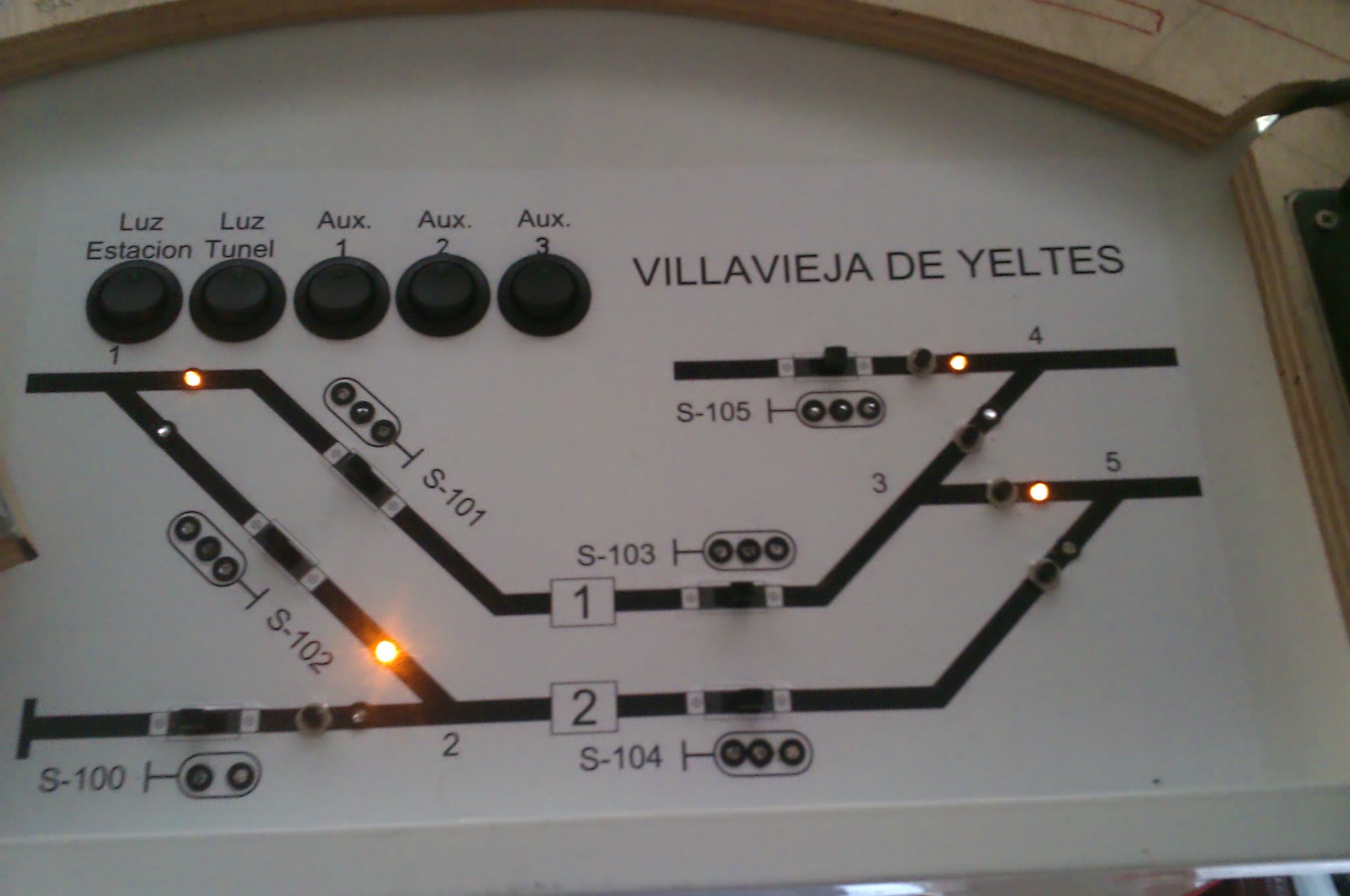

se ha dado tensión a algunos leds y pulsadores de uno de los paneles de mando...

Hola casasolariega; llevo siguiendo tu tema desde que empezaste y he de decir que te hesta quedando la de maravilla un autentico lujo de maqueta , claro ejemplo de que no hacen falta muchos metros para una tener una preciosa maqueta. Ahora que he visto como realizas el panel de control analogico me gustaria saber como lo has realizado , gravado del esquema de vias, untilizacion de interruptores,tipos de led ,etc,para poder hacer el mio con unos sabios consejos.
Gracias y animo .
Mensajes: 797
Ubicación: Cádiz
Registrado: 13 Dic 2009 21:56
Gracias y animo .
Hola amigo, una cosa antes de contestarte: no soy casasolariega (mí amigo Ricardo que por cierto tiene unas manos de santo). Dicho esto, comentarte que los paneles puedes hacerlo con el coreldraw y es resultado sería excelente. Lo imprimen sobre vinilo y listo, lo pegas donde te apetezca... Tabla, metacrilato, panel de PVC...etc. en mí caso, él diseño lo hizo un compañero del foro que dedicándose profesionalmente como proyectista me lo confeccionó con AutoCAD.
Los pulsadores y LEDs son adquiridos en tiendas de electronica convencional y poco más te puedo contar porque el resto es soldar conexiones y aplicar una idea al pupitre que es de mi cosecha.... Porque el panel responde únicamente a mis deseos alejándose por completo de la forma que tienen los paneles reales de control de tráfico ferroviario.
Sí necesitas más información no dudes en preguntar que si sé la respuesta, con gusto respondo...

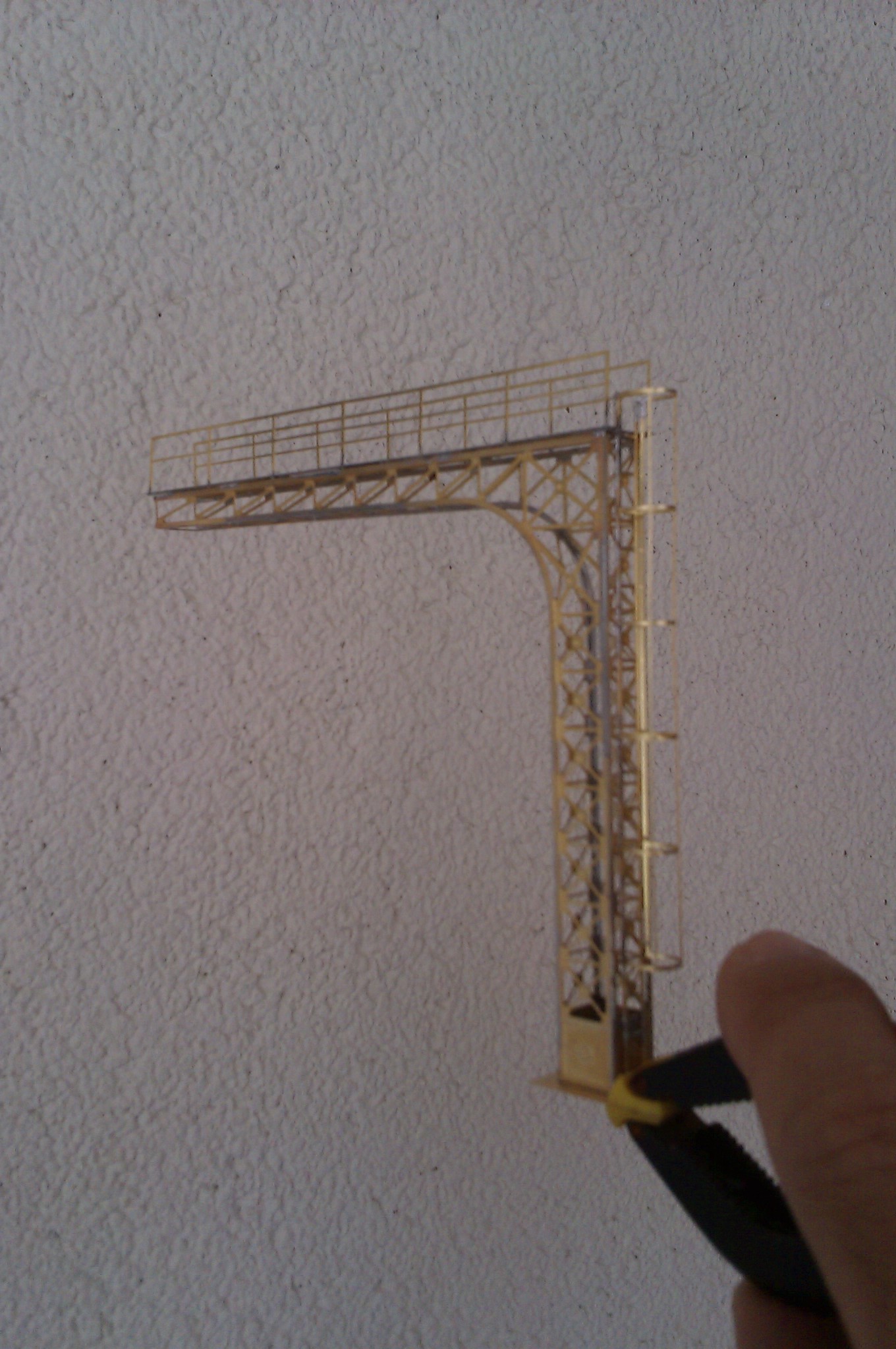

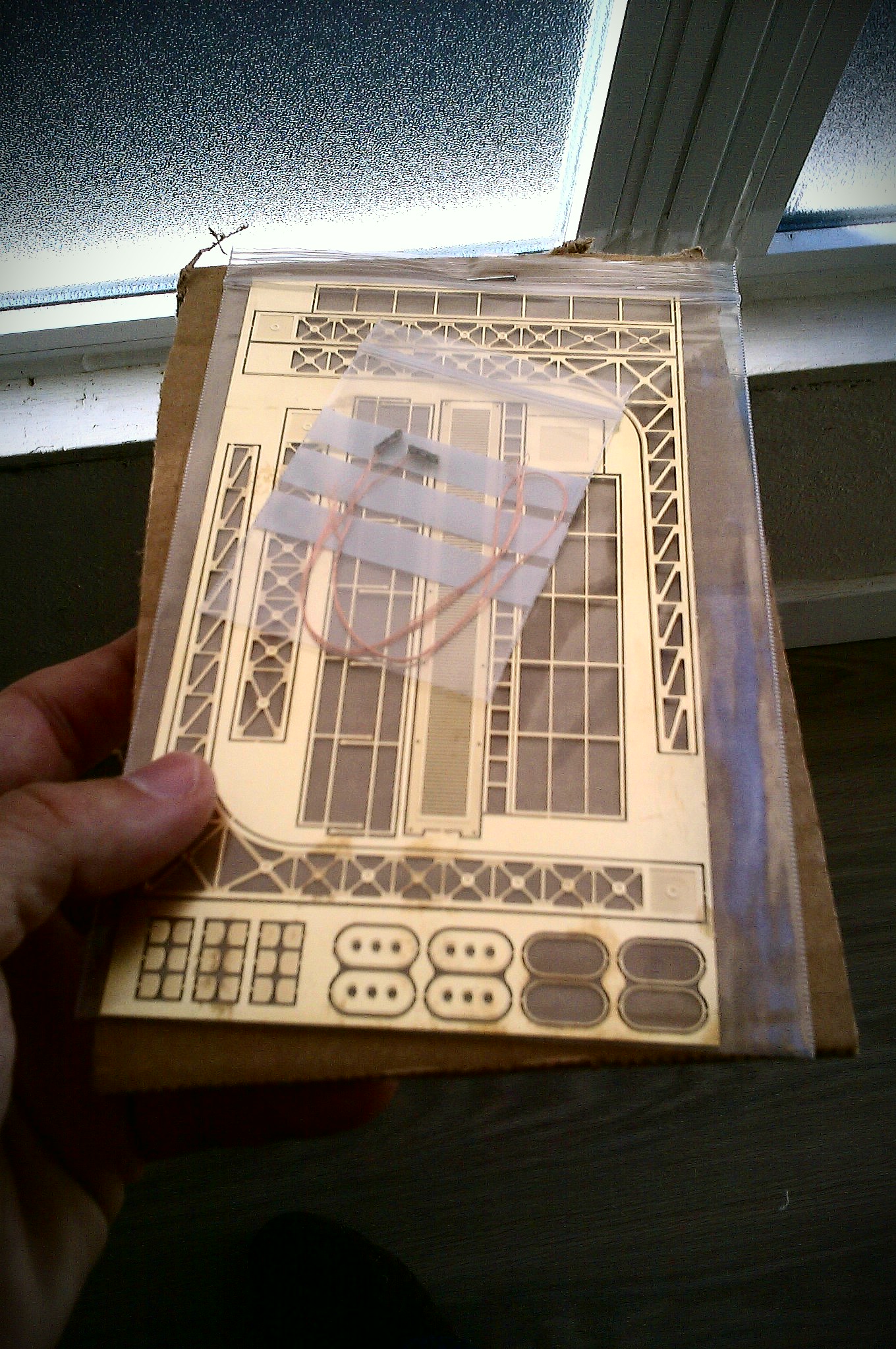

...por fín pude adquirir un pórtico semaforico de kitlatren. Él detallado es soberbio y Renfe total!!!.
Cuando pueda lo monto, pinto y conexiono.

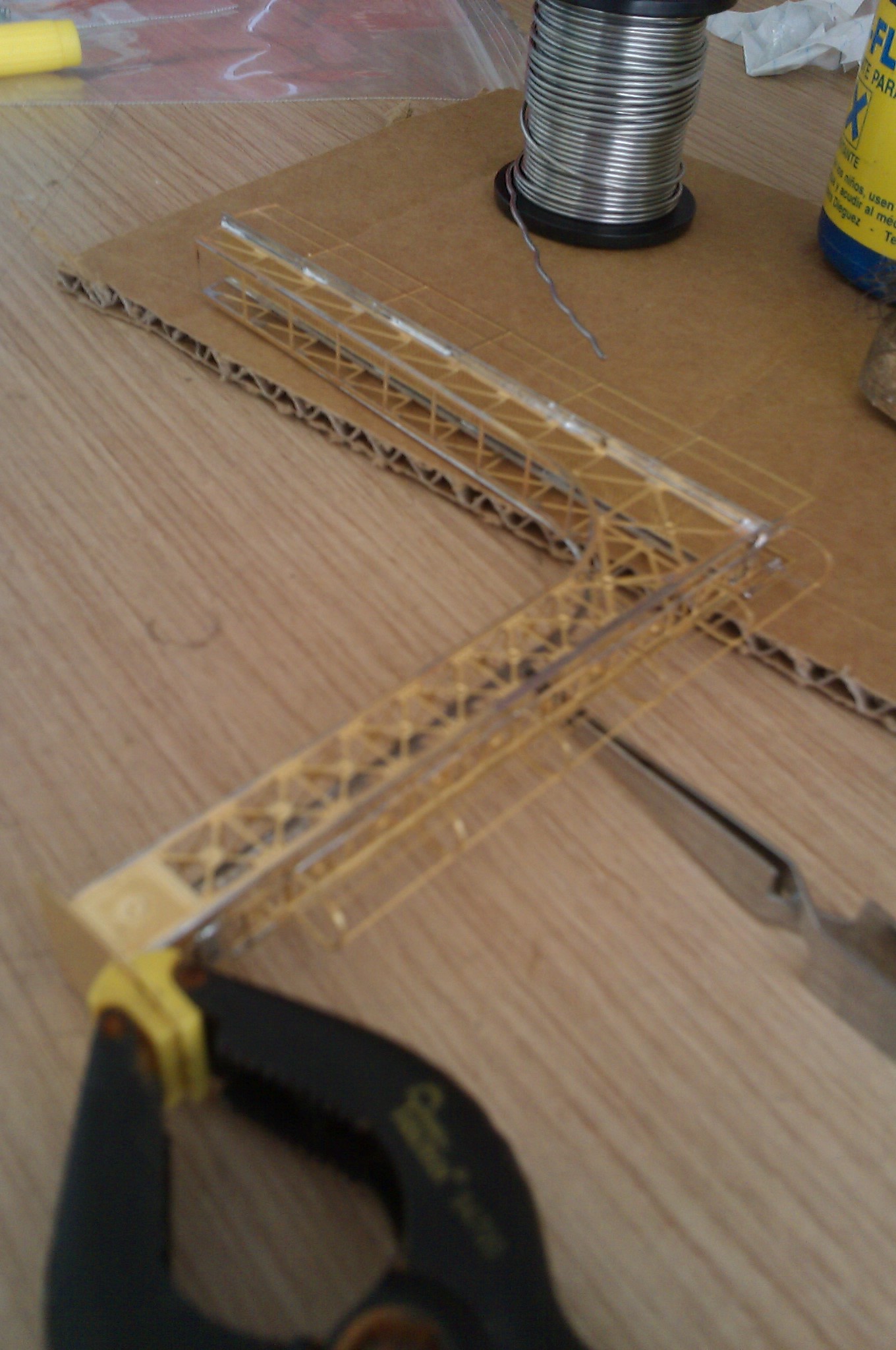

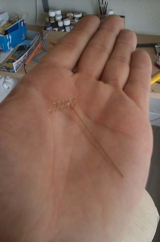

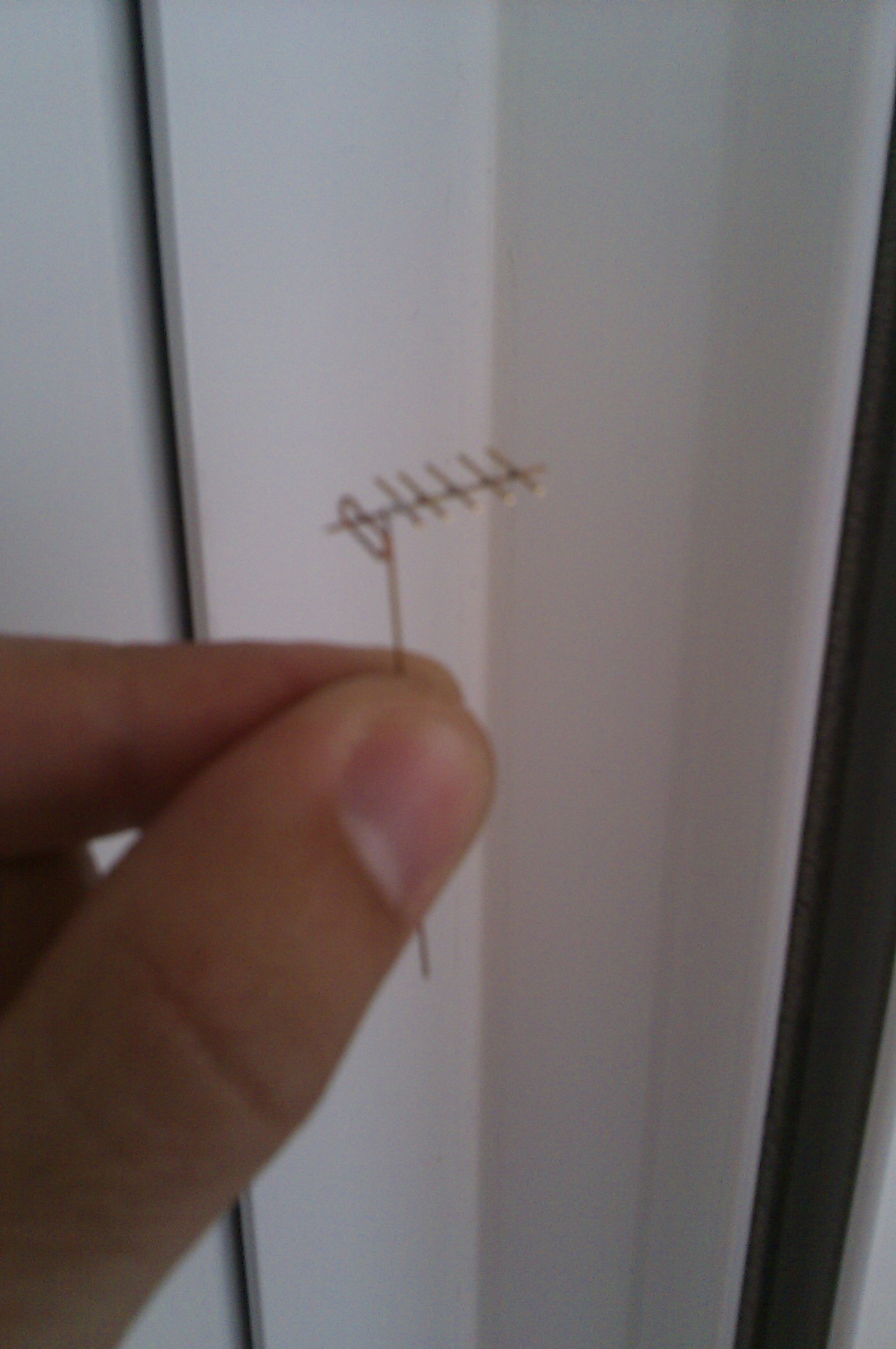

Portico ensamblado al 95%. Primero estaño todas las aristas de contacto de cada lado, a ser posible antes de sacar del marco donde vienen cortadas. Luego es sólo aplicar algo de calor con cuidado con el soldador y listo. No soy ningún entendido en soldadura, pero diré que es mejor no pasarse tirando de estaño...

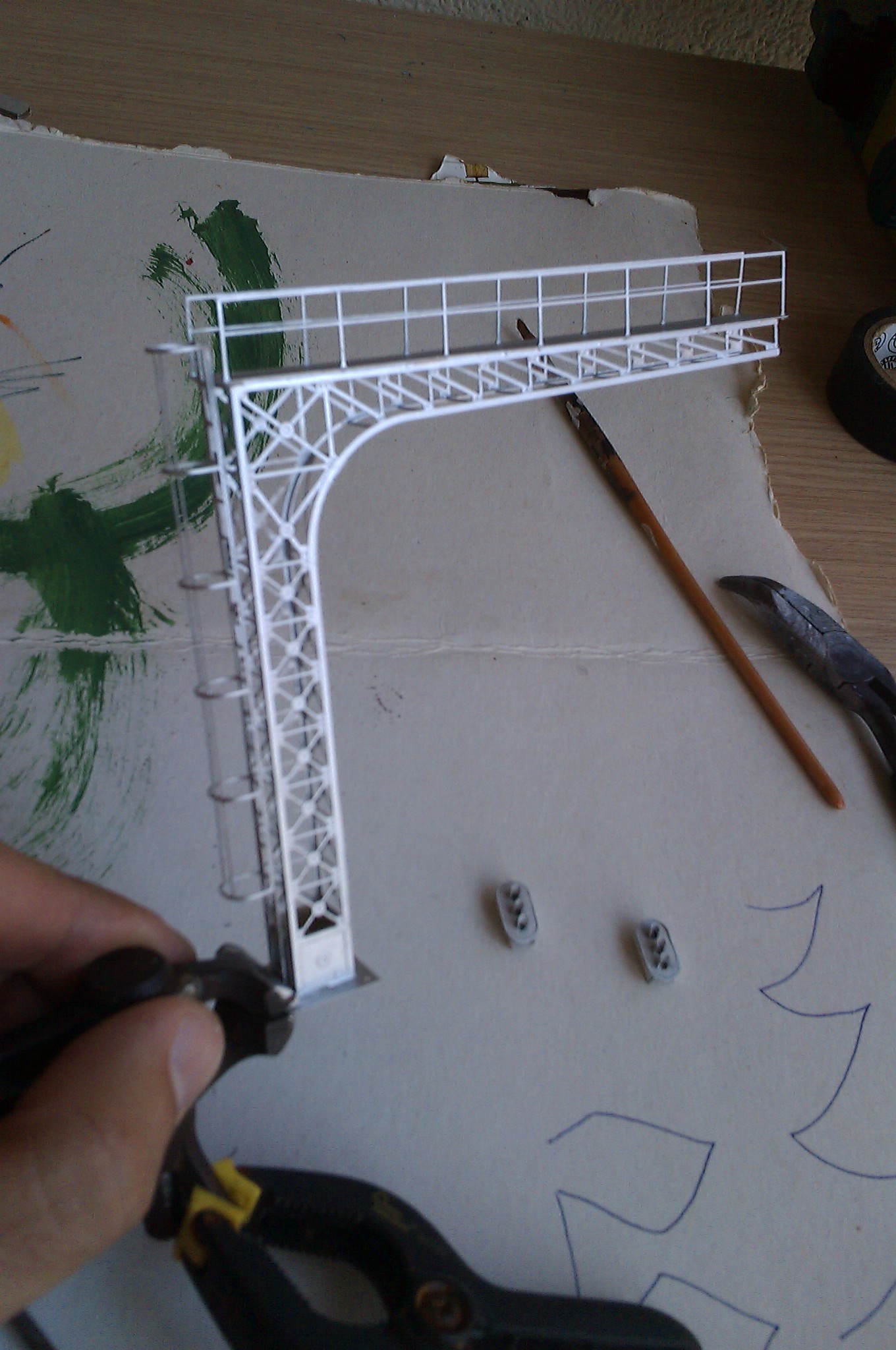

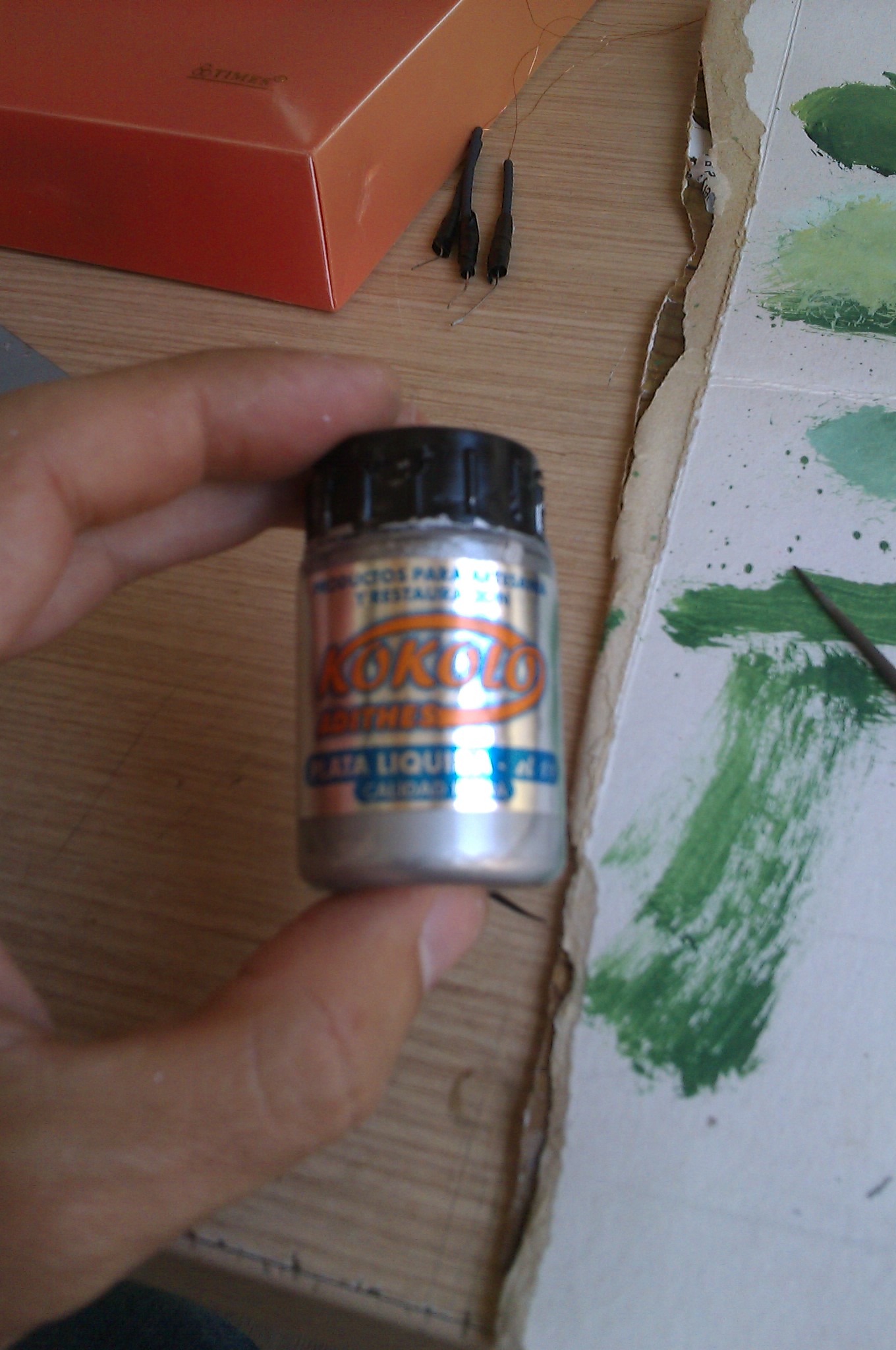

Se está pintando de metalizado el pórtico, antes se le ha dado imprimacion y posteriormente se envejecerá. La pintura es especial para restauración y es al alcohol... Buenísima!!!

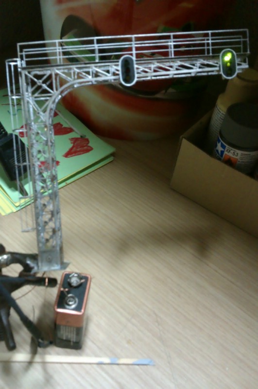

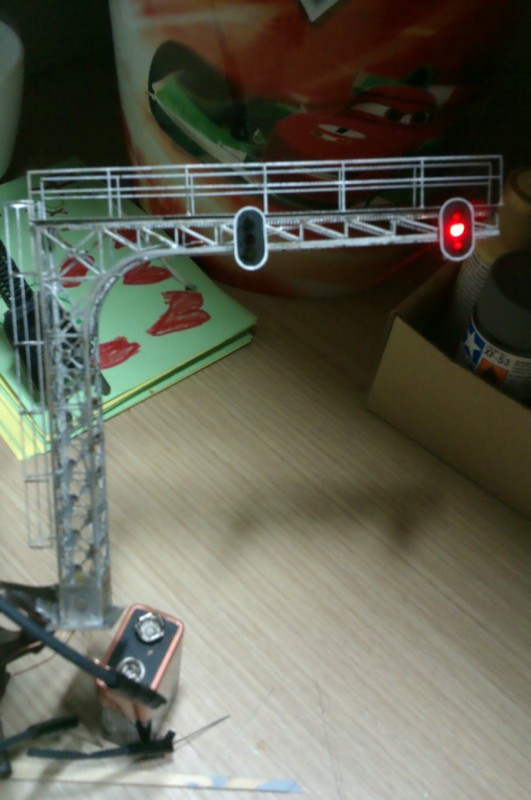

Pruebas de iluminación...

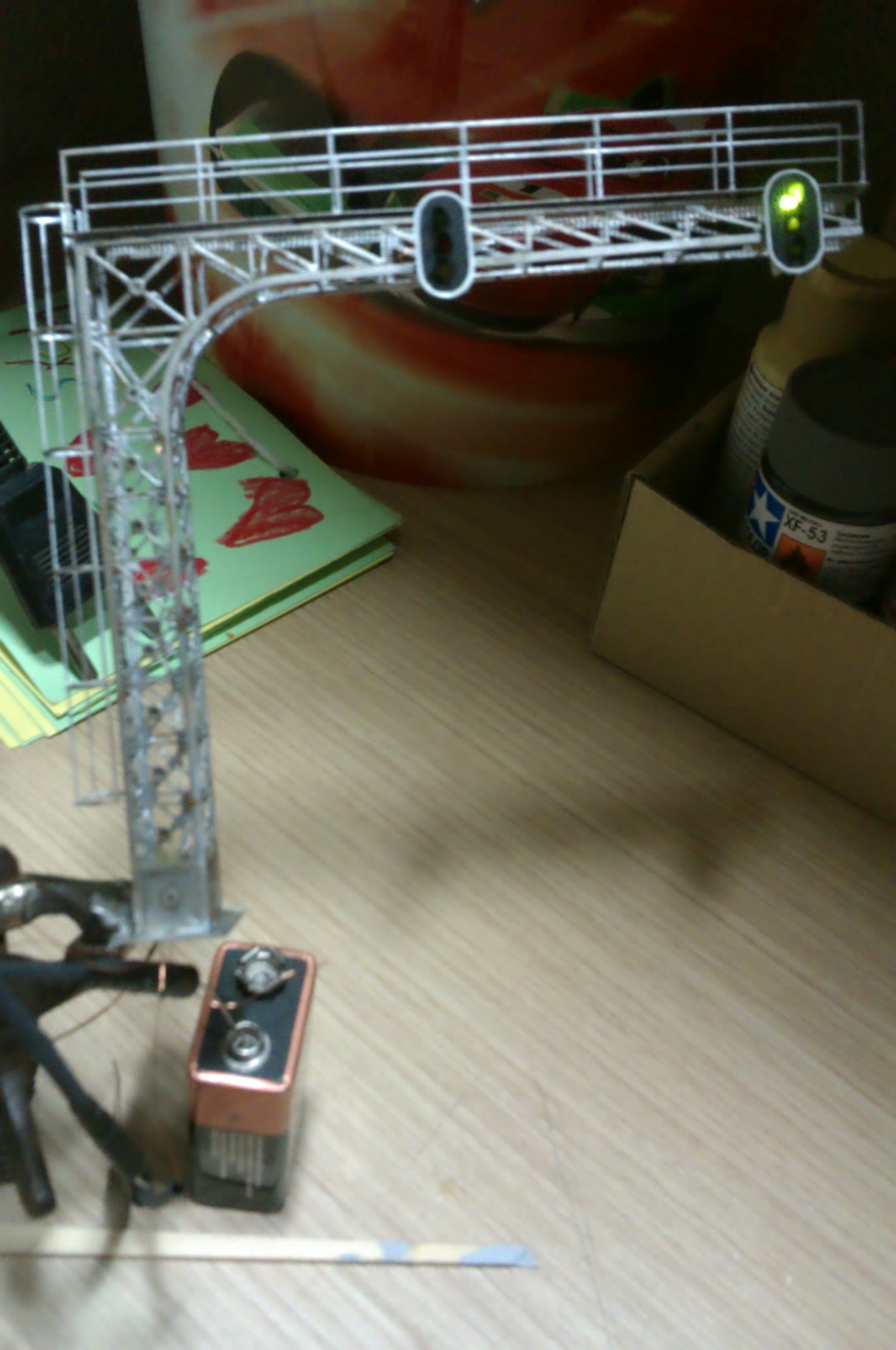

A falta de ajustar la horizontalidad...

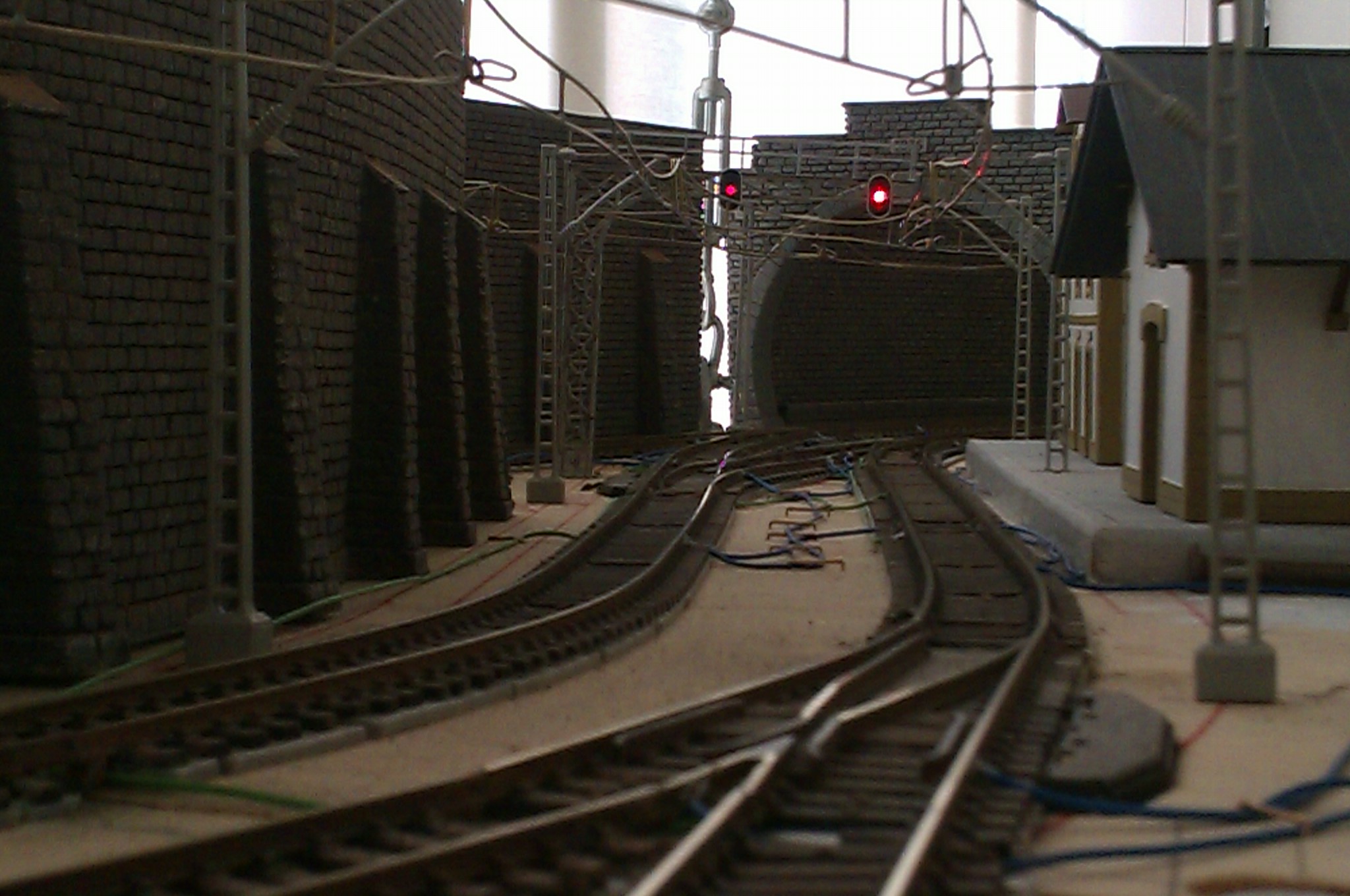

:arrow: ... Mientras me llegan unos reles...
Lamento la calidad de imagen ...
