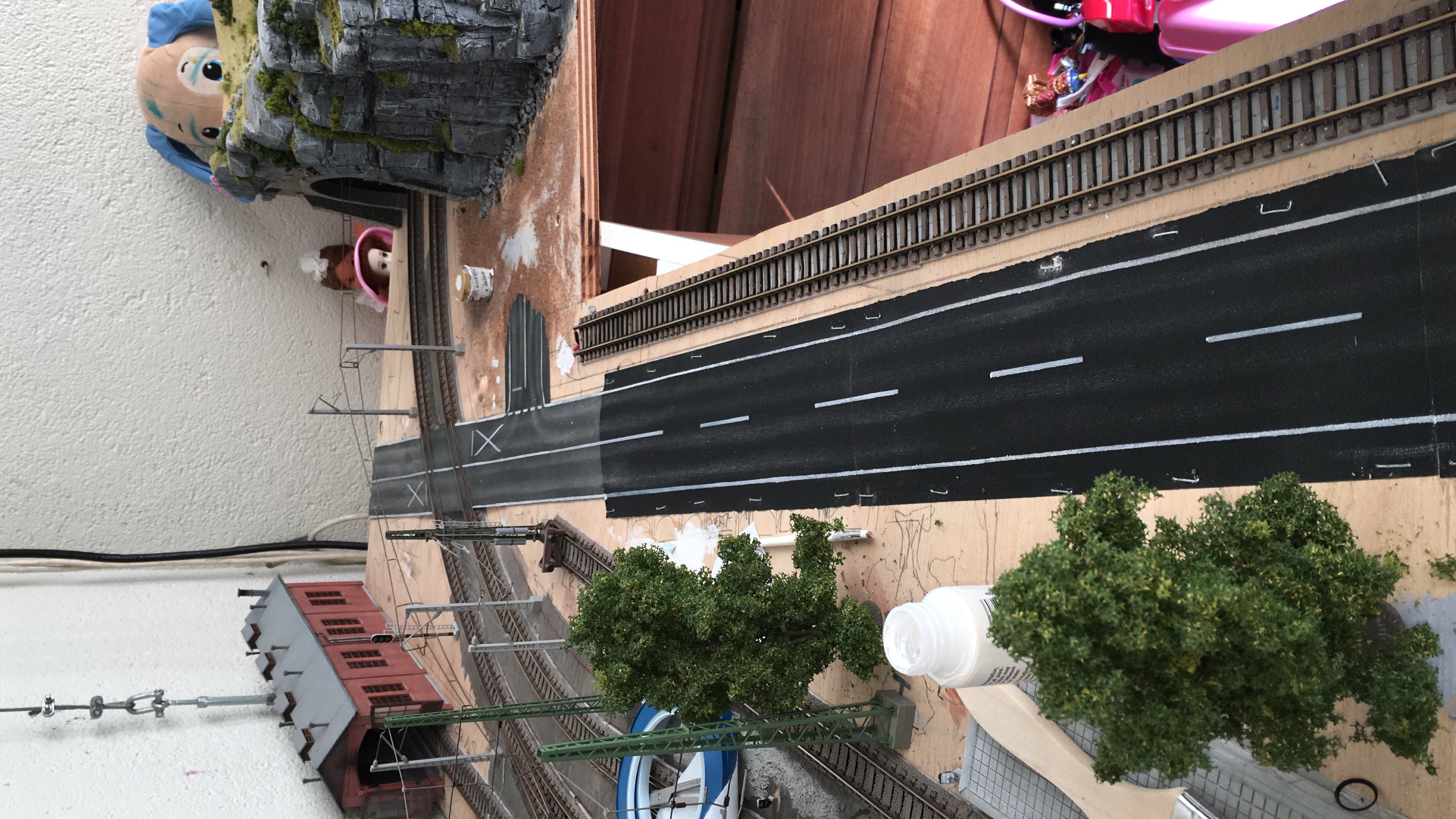

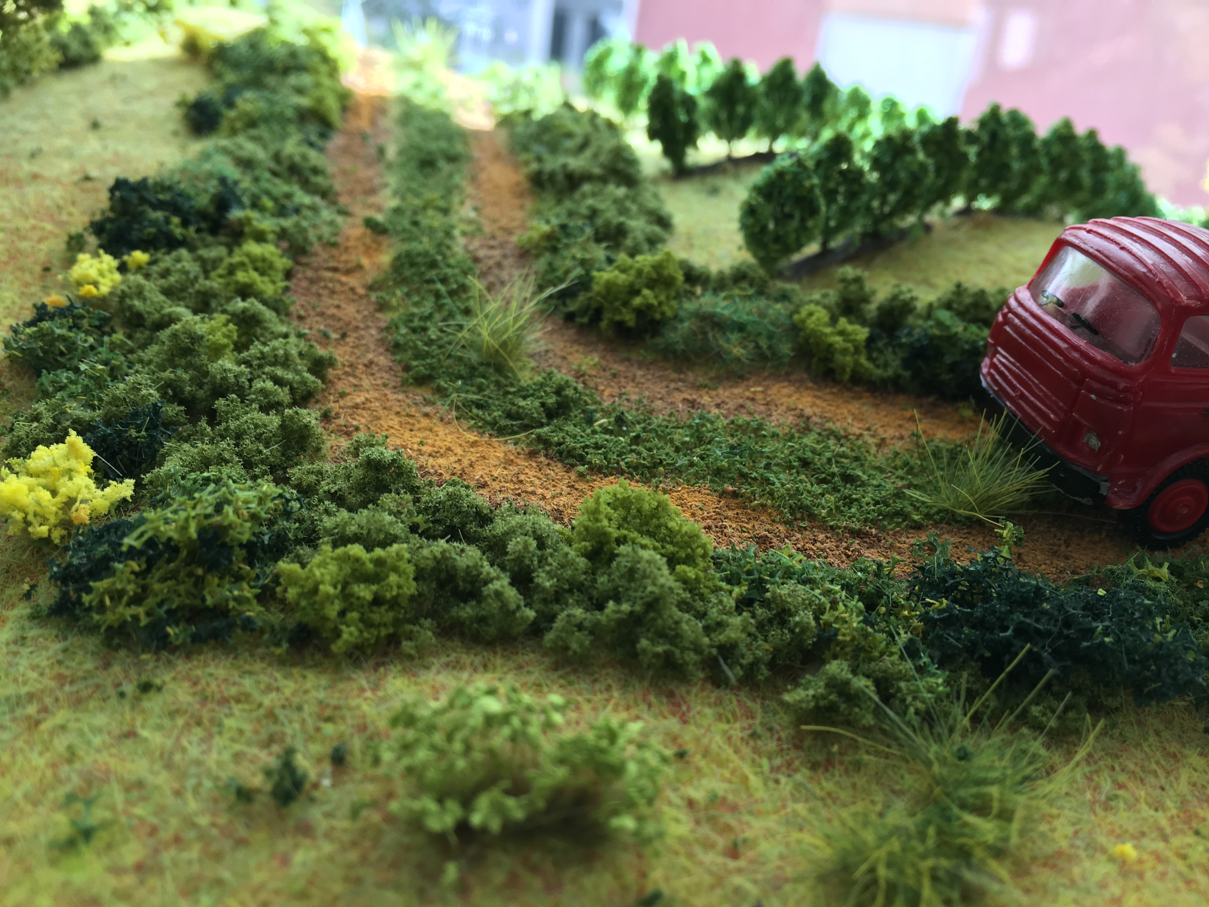

¡Hola Guardaagujas! no eres el único que va a ratos con las "obras" :cry: pero es lo que hay cuando se tienen "fieras" :mrgreen:

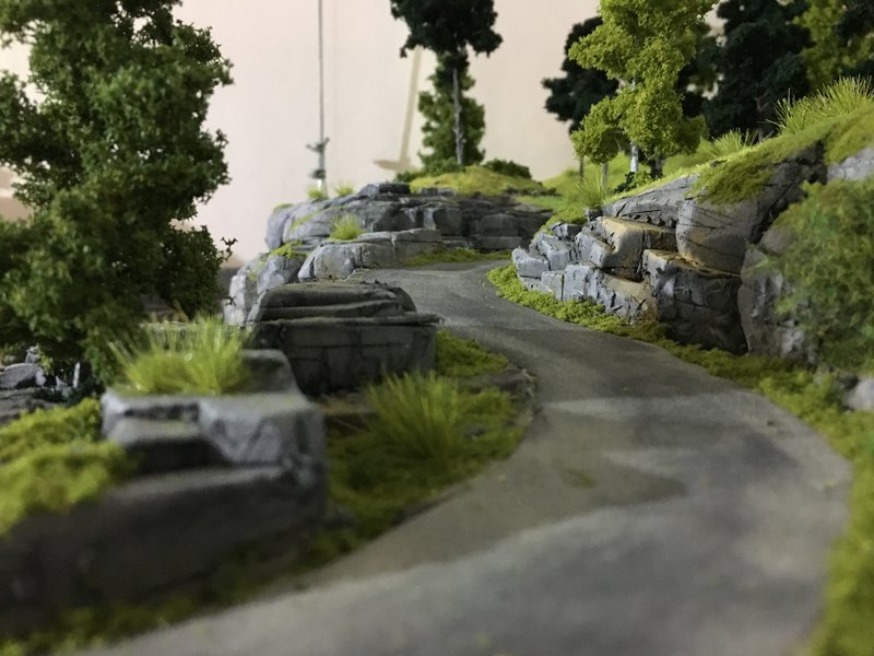

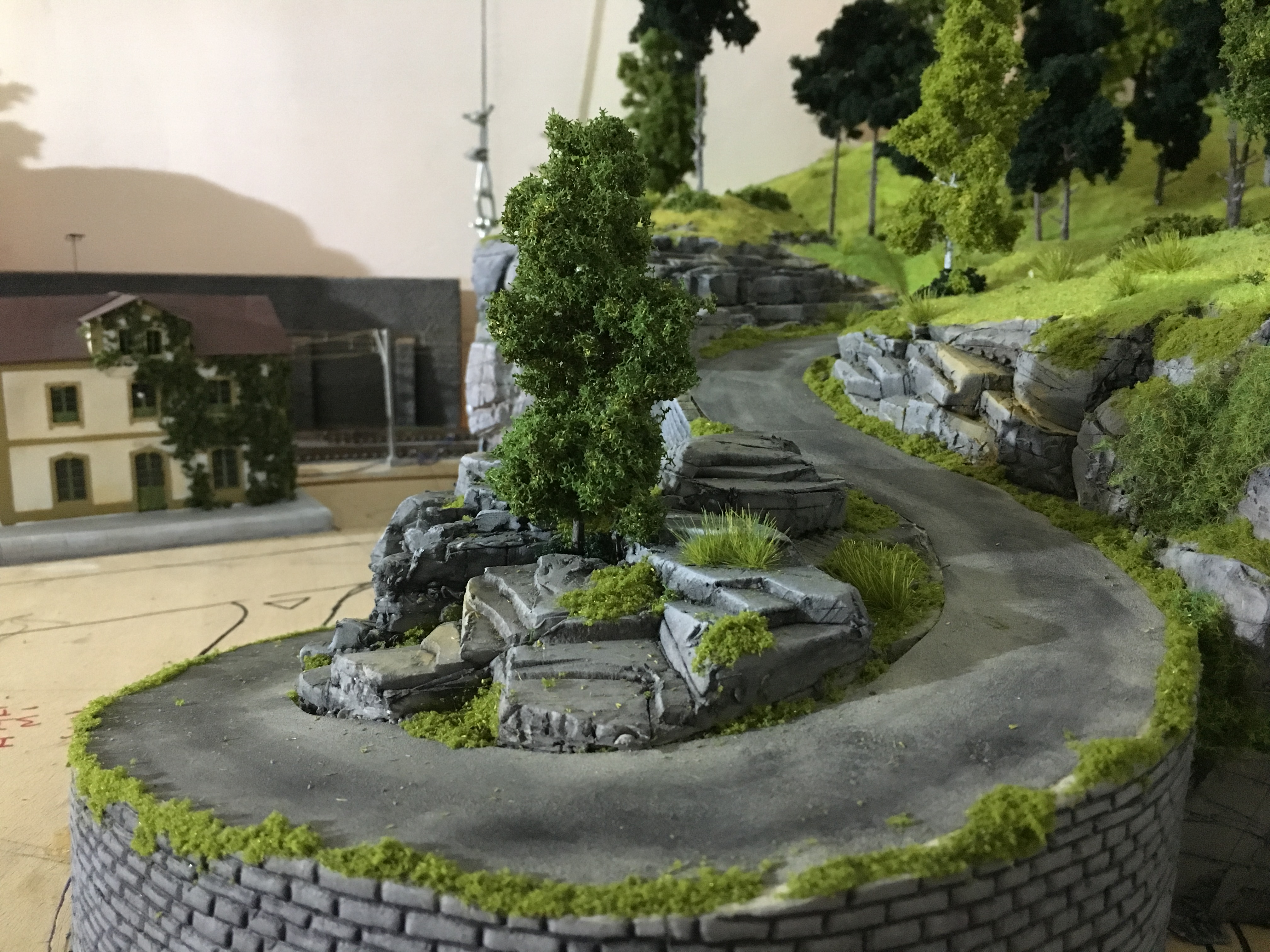

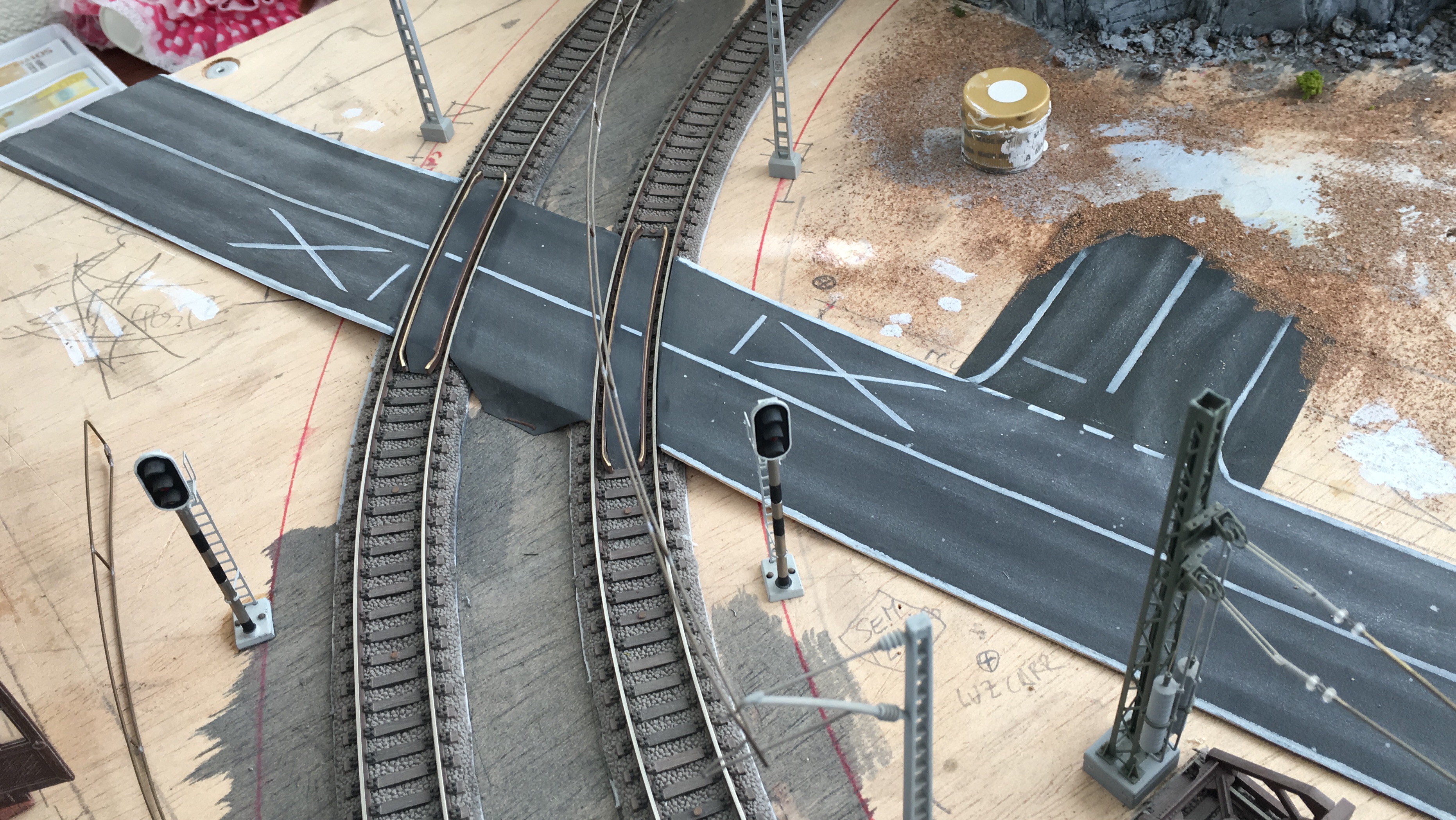

Me ha gustado la carretera, (bueno la maqueta en general) ¿Como o con que la has hecho?
Un saludo y feliz 2017
Dona organos, darás vida.
TRATOS - : J470
Mensajes: 797
Ubicación: Cádiz
Registrado: 13 Dic 2009 21:56
Hola compi, gracias por tu comprensión por lo de las fieras de andar por casa jajajajaja. La carretera está hecha con papel de lija, simple y llanamente papel de lija.
Mensajes: 3674
Ubicación: Mañolandia
Registrado: 03 Ene 2010 20:27
¡Gracias! al no ver las uniones he dudado, te ha quedado de coña.
Es la tecnica que mas me gusta, por realista y poco onerosa. :mrgreen:
Probare ensuciar como tu. ¿aerografo supongo?
Un saludo y feliz 2017.

... para nada... pigmentos Vallejo

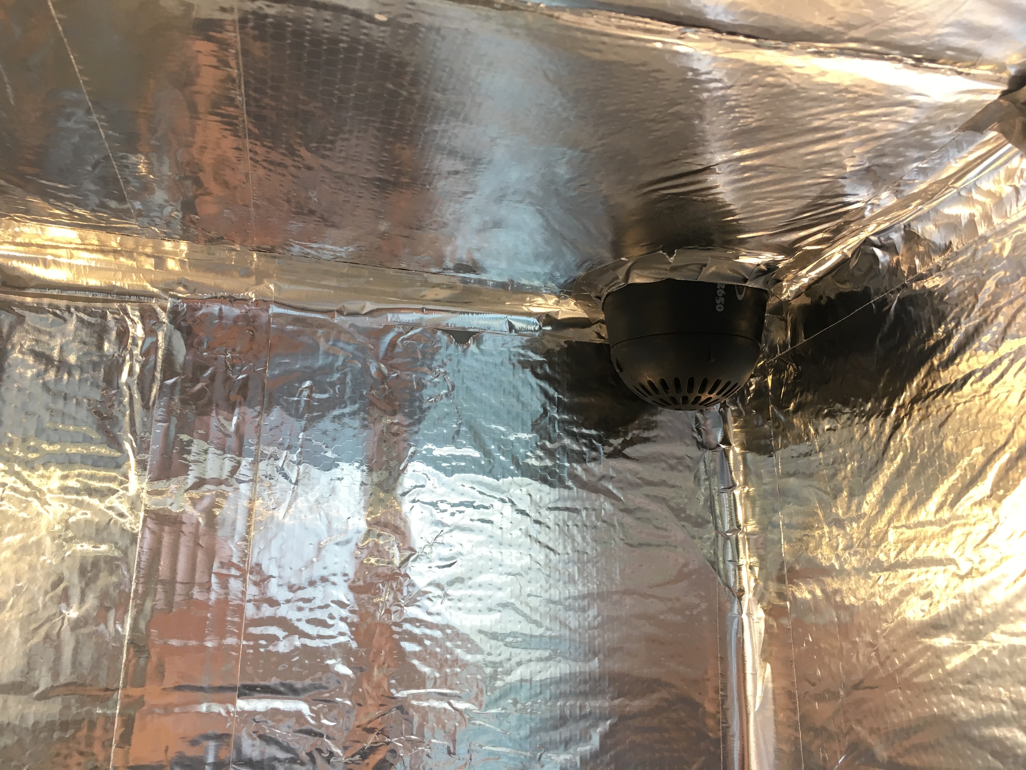

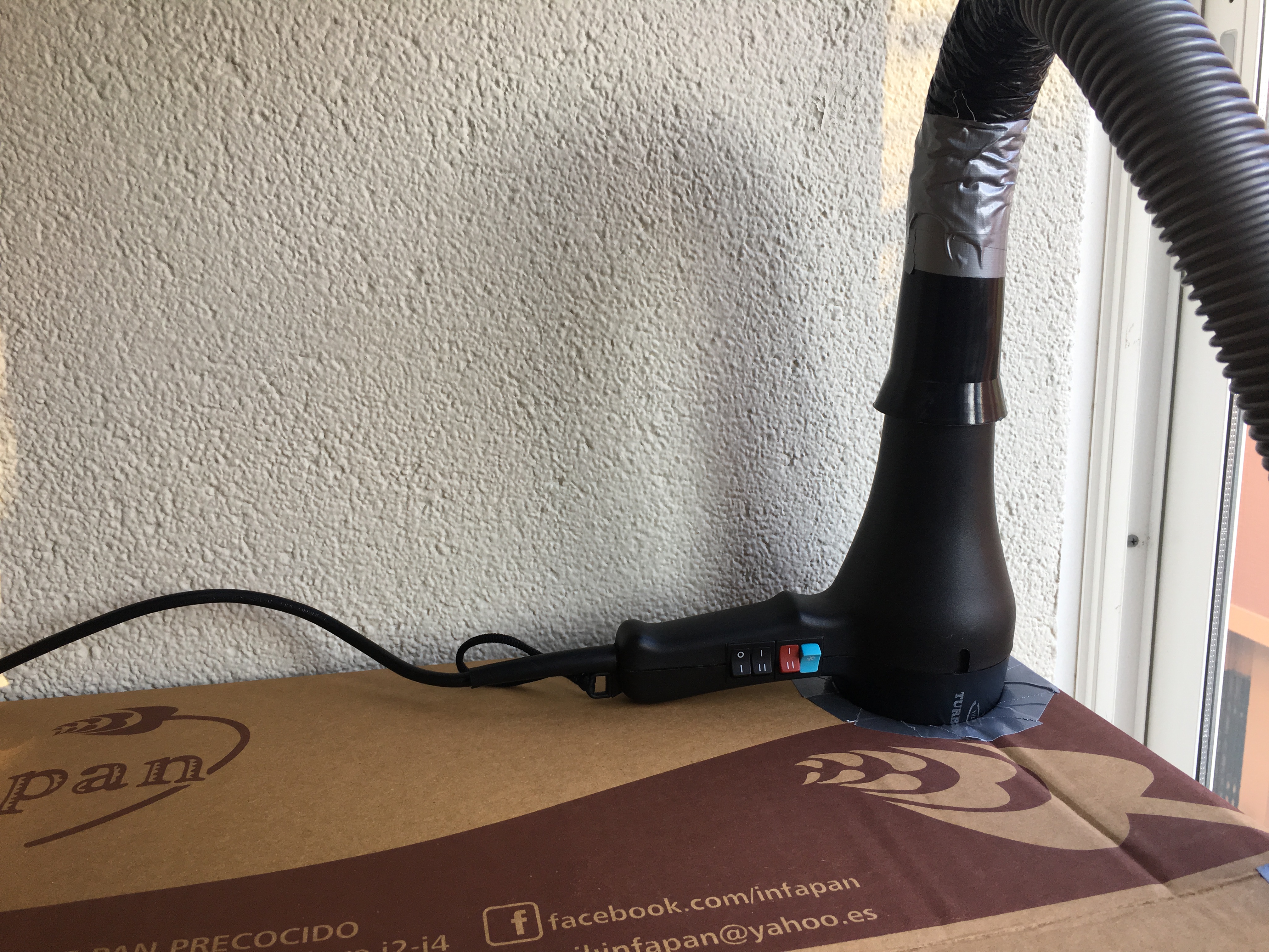

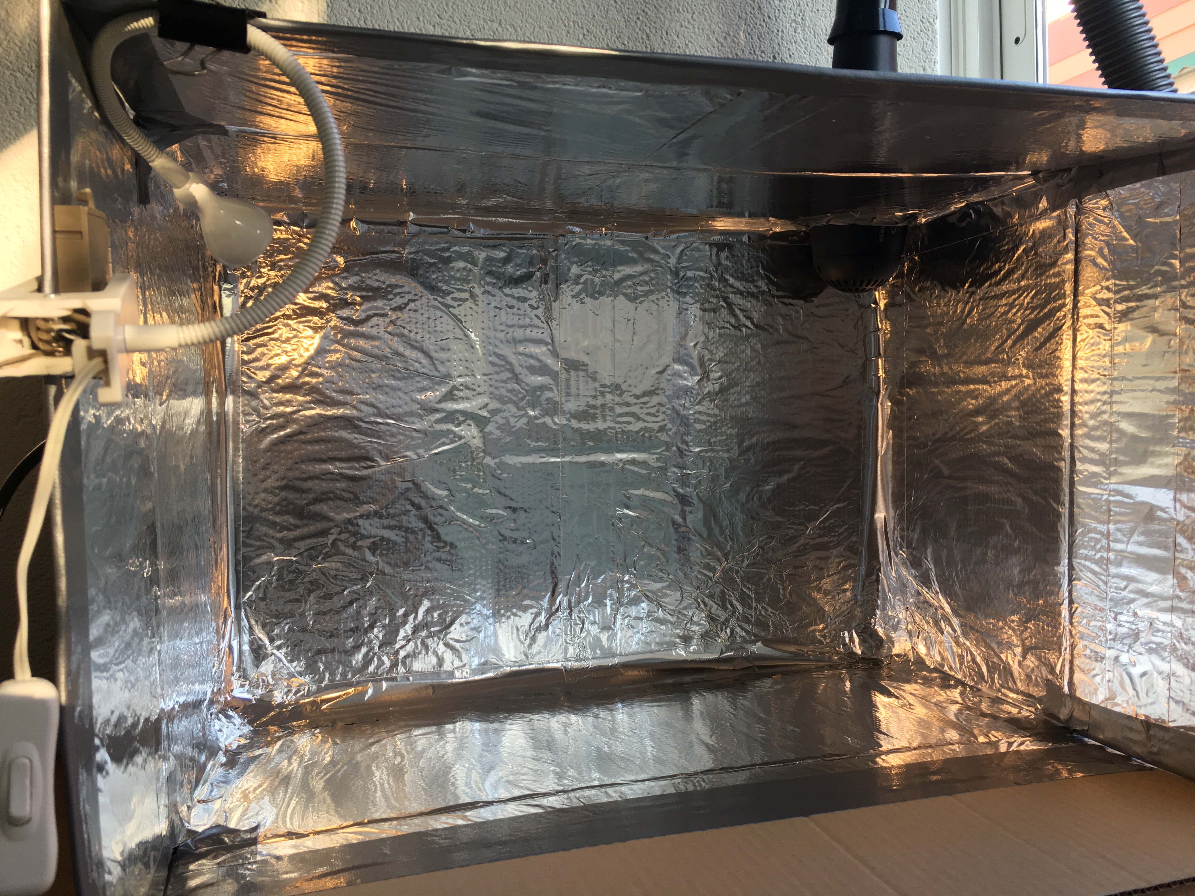

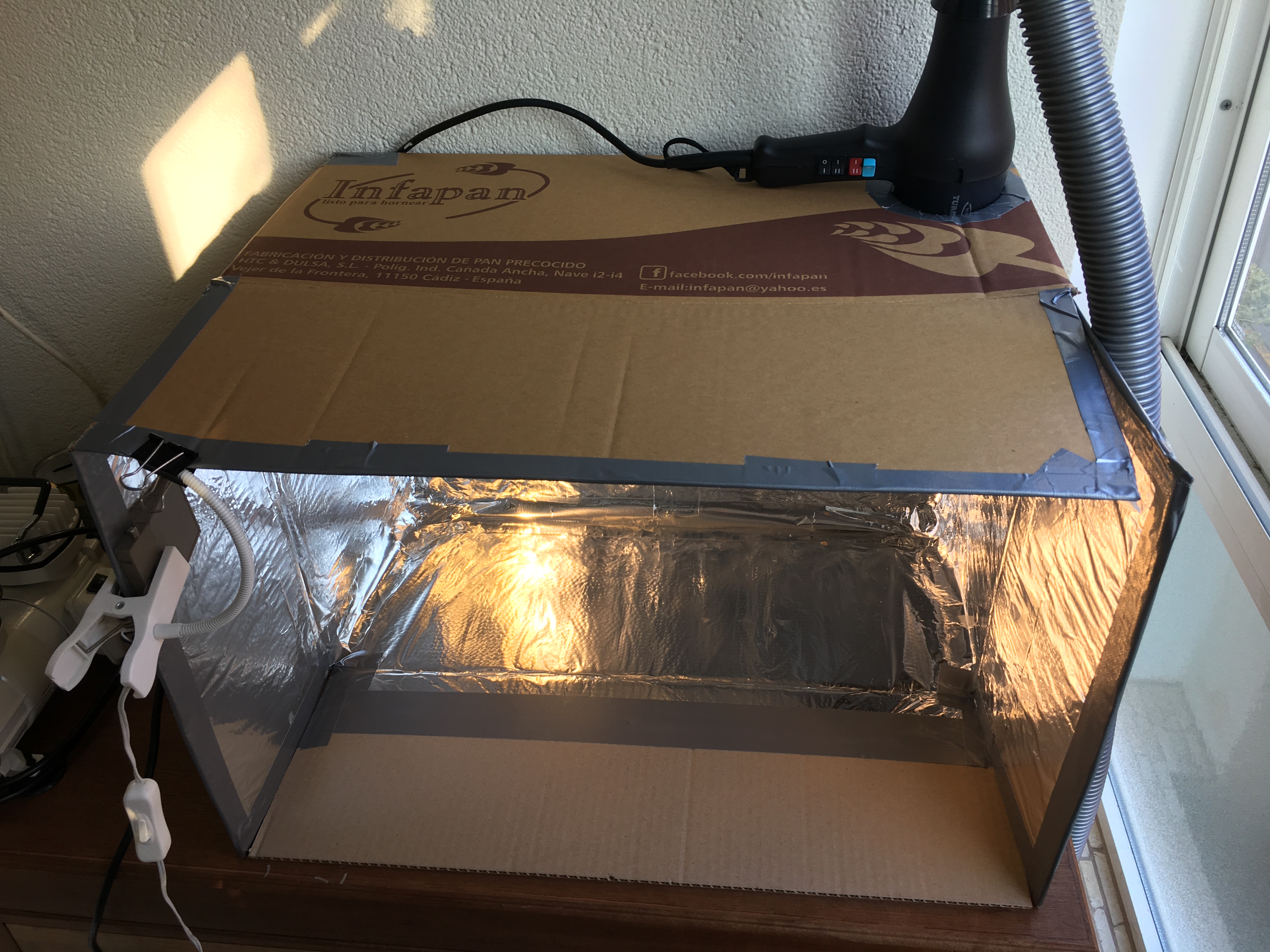

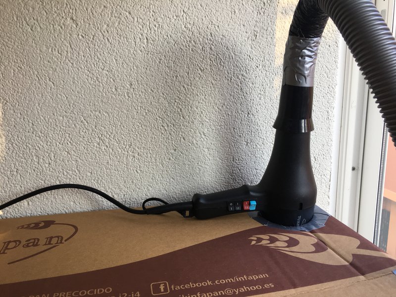

Hola, con una caja de cartón y algunas cosas que he pillado del trastero me he fabricado una cámara de aspiración para hacer trabajos de aerografía como envejecimiento de unidades móviles por ejemplo.
Un viejo secador de pelo que hará las veces de grupo aspirador, forrado interior de la caja con papel aluminio para evitar sombras, una luz portátil orientable y una manguera de aspiradora vieja para evacuar los gases al exterior... lo demás es pintar y afinar la técnica que tengo realmente olvidada.

Por cierto, una cámara de aspiración cuesta como poco 100€. Está me ha costado 20 céntimos de euro... saquen conclusiones.

¡Hola majo! buen trabajo.
En mi club de Slot tenemos casi lo mismo, la única diferencia son los dos "ventiladores" para refrigerar ordenadores, que hemos canibalizado del desguace, que le dan una potencia de aspirado nivel "todopoderoso" :mrgreen:
Si puedes ponle un trapo o fieltro, para que haga de filtro. De lo contrario el secador se ten engorrinará y escamochao a los dos usos. Y tambien quitale el protector trasero del secador ganarás potencia de aspirado. ;)

Jajajajaja, este secador es profesional y tira tela del telón. Y si, le he quitado la tapa trasera y también la resistencia delantera con lo cual, la pérdida de carga es mínima. Gracias amigo

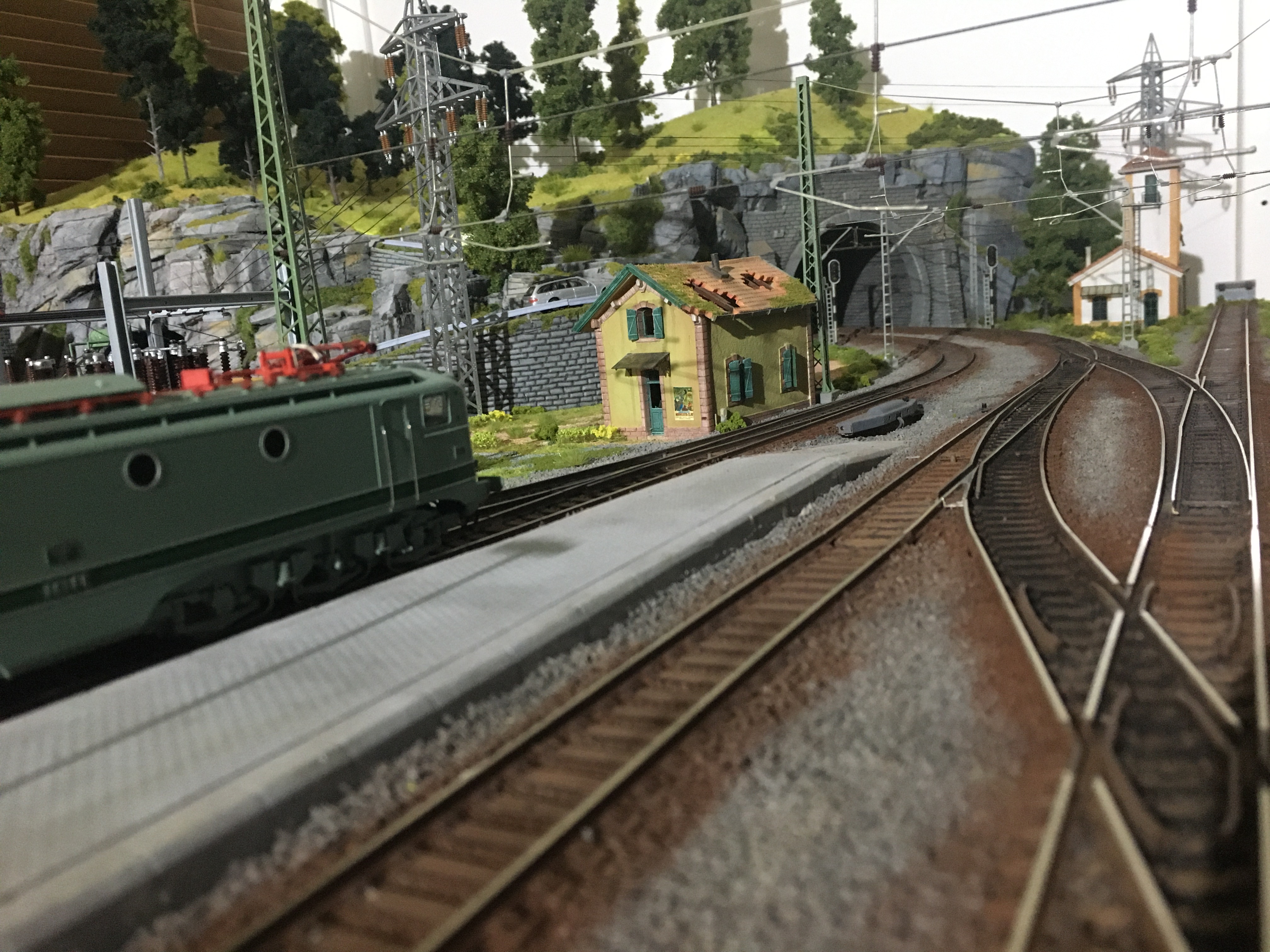

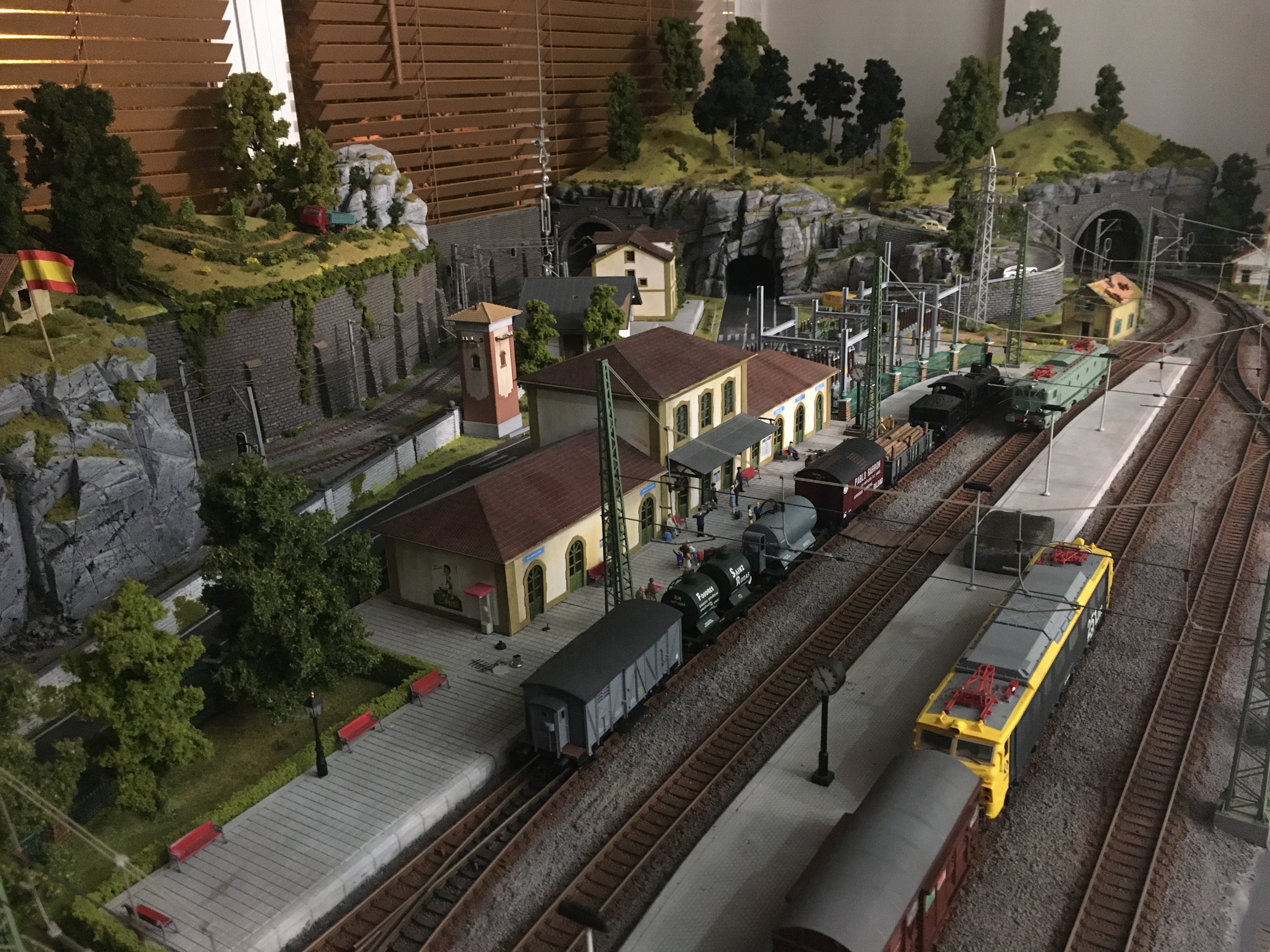

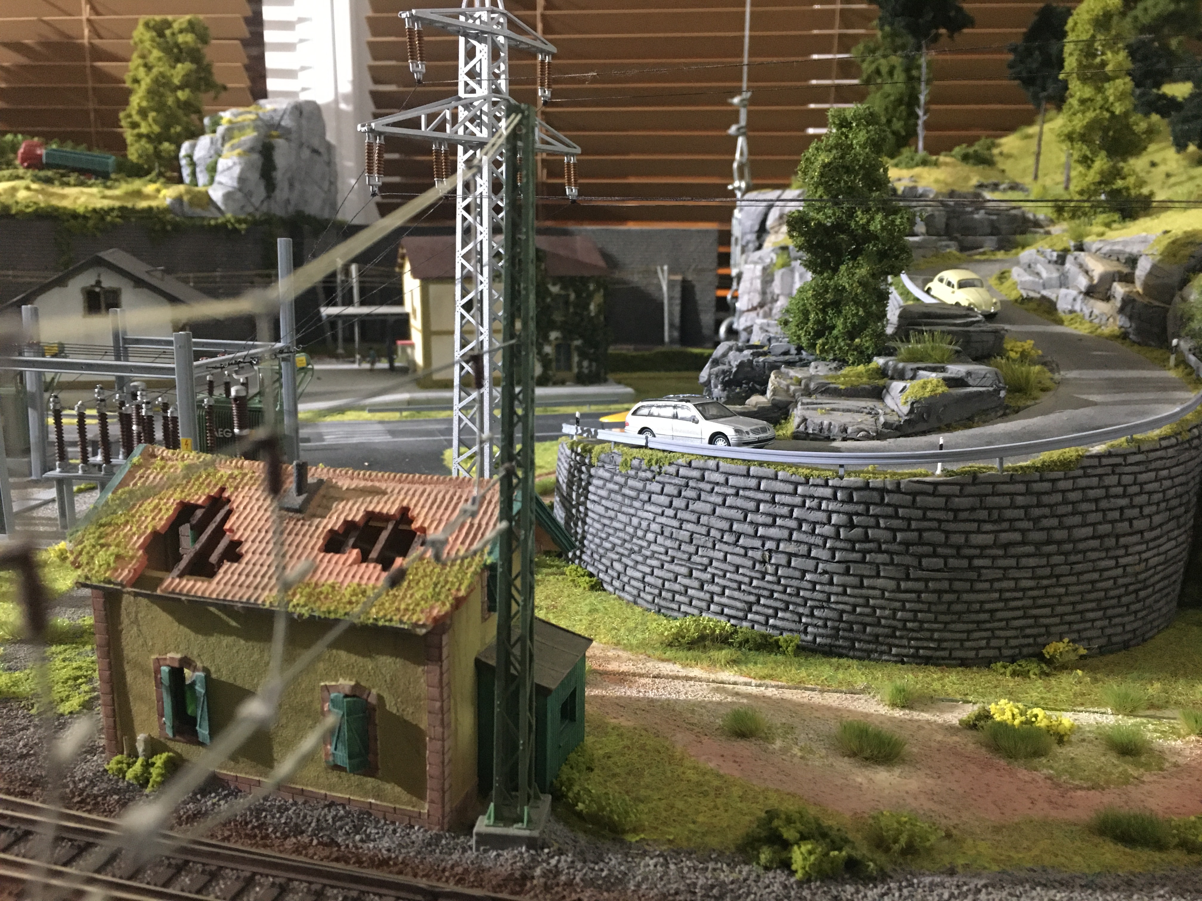

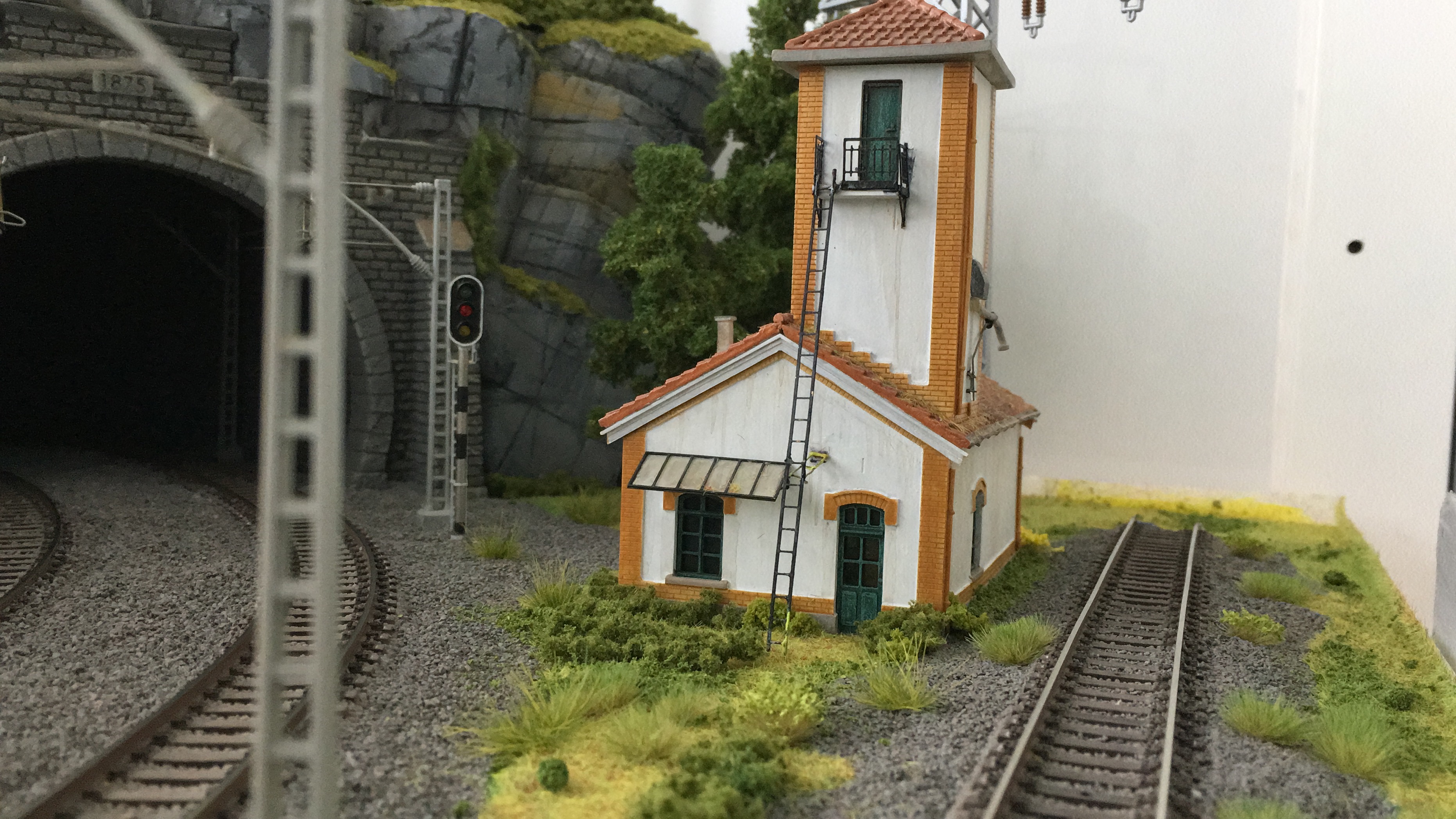

Avances...

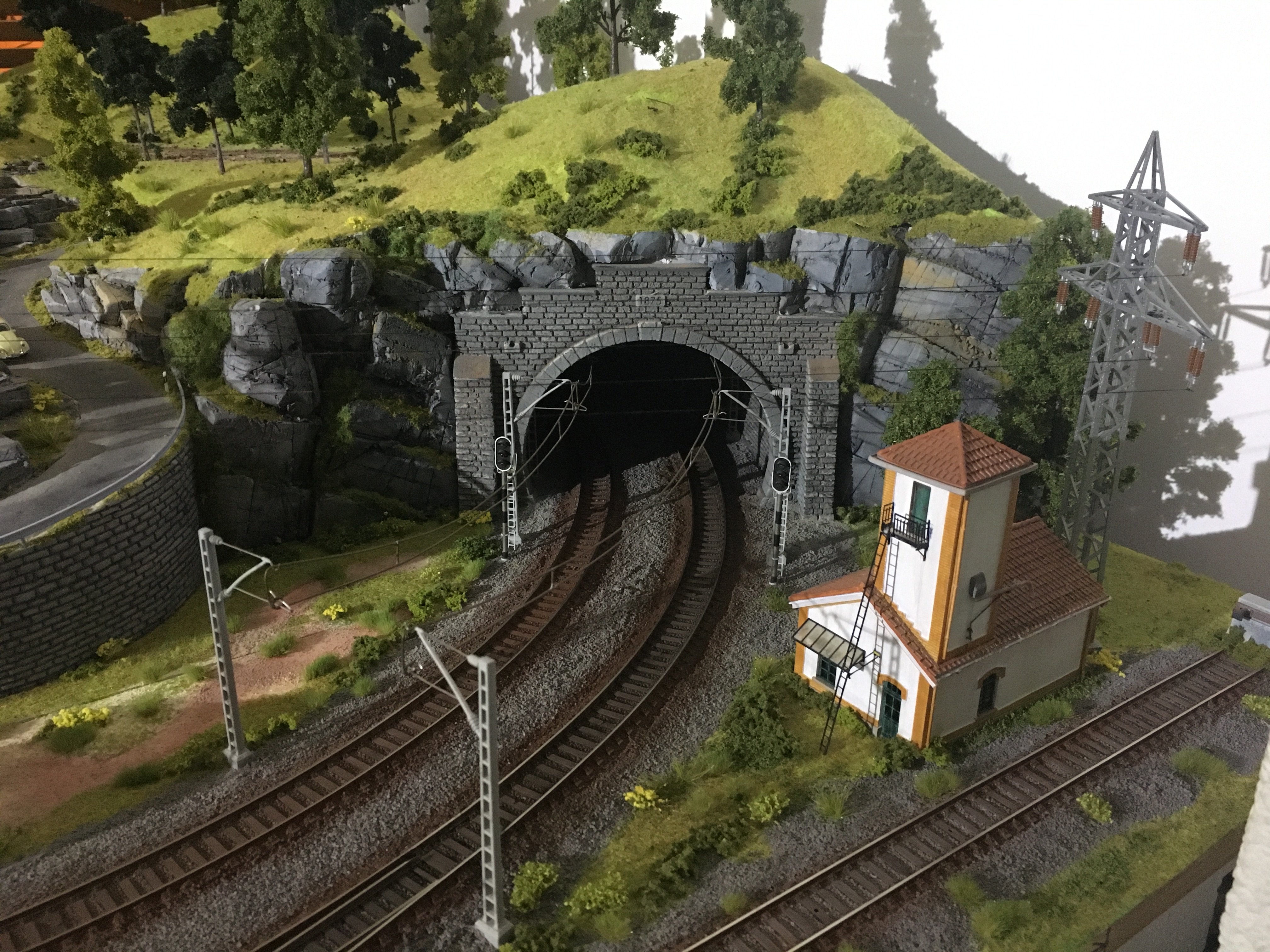

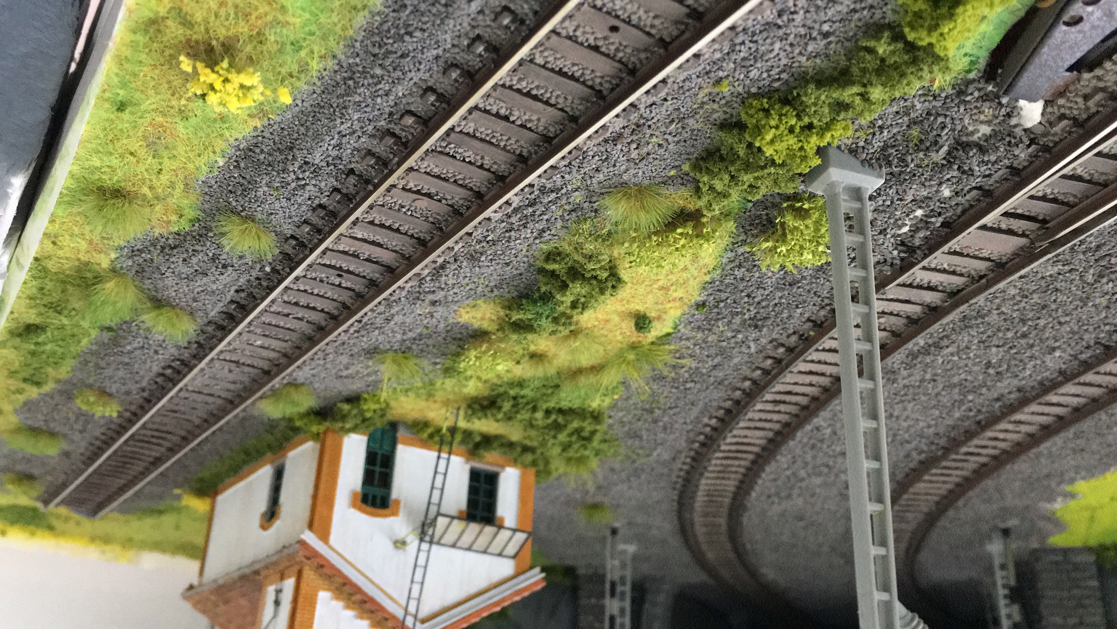

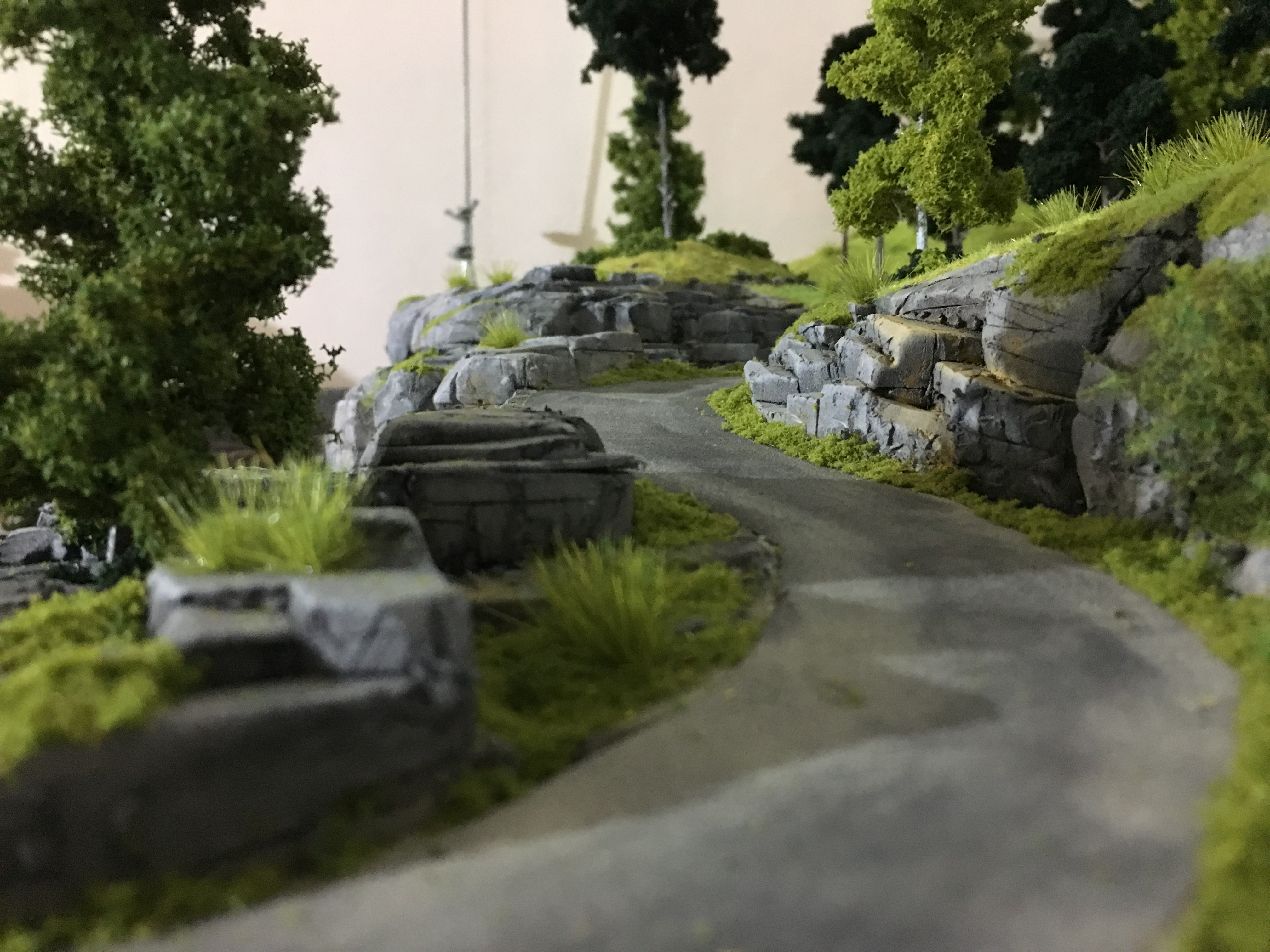

Más fotos

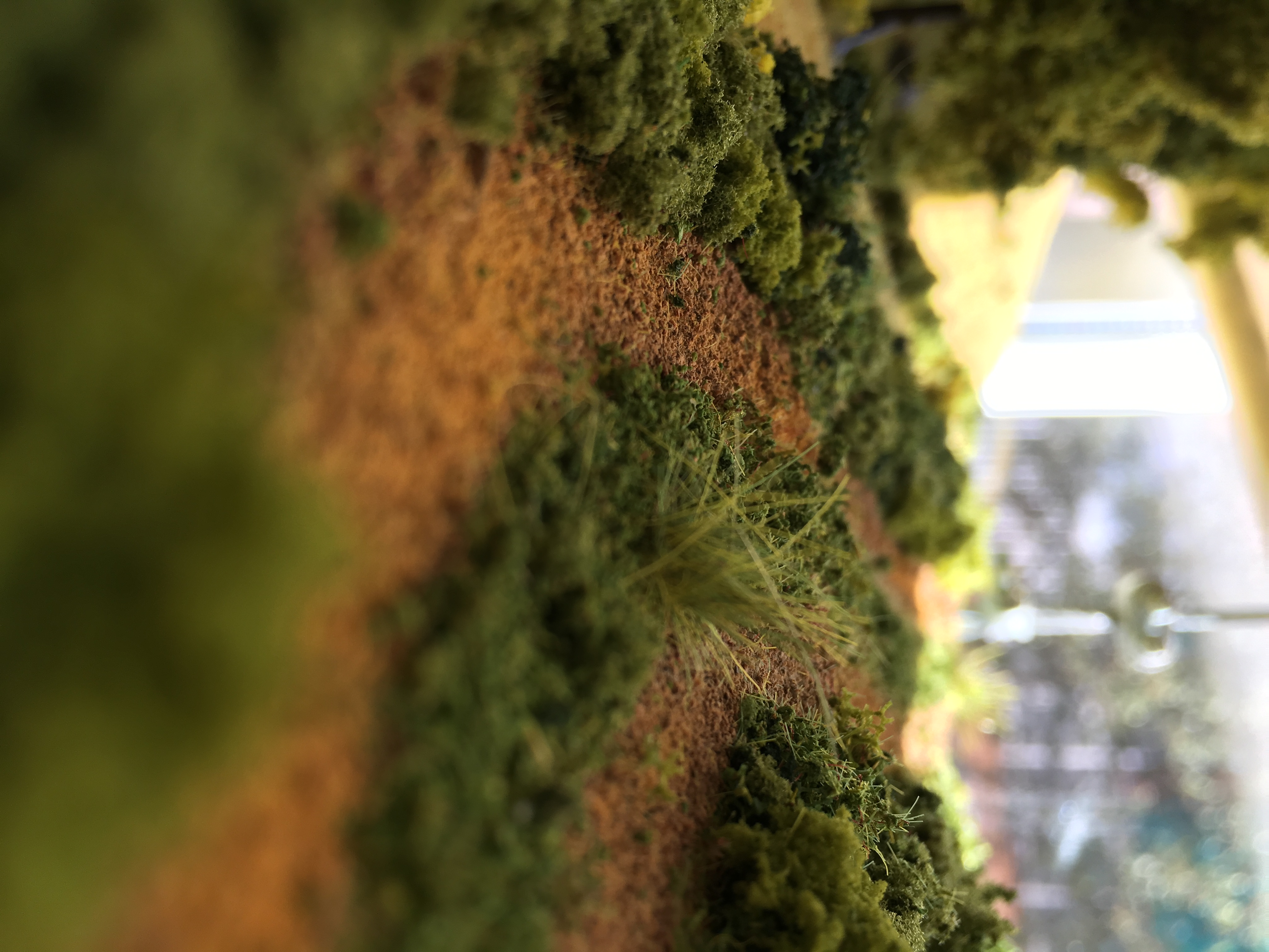

Más fotos

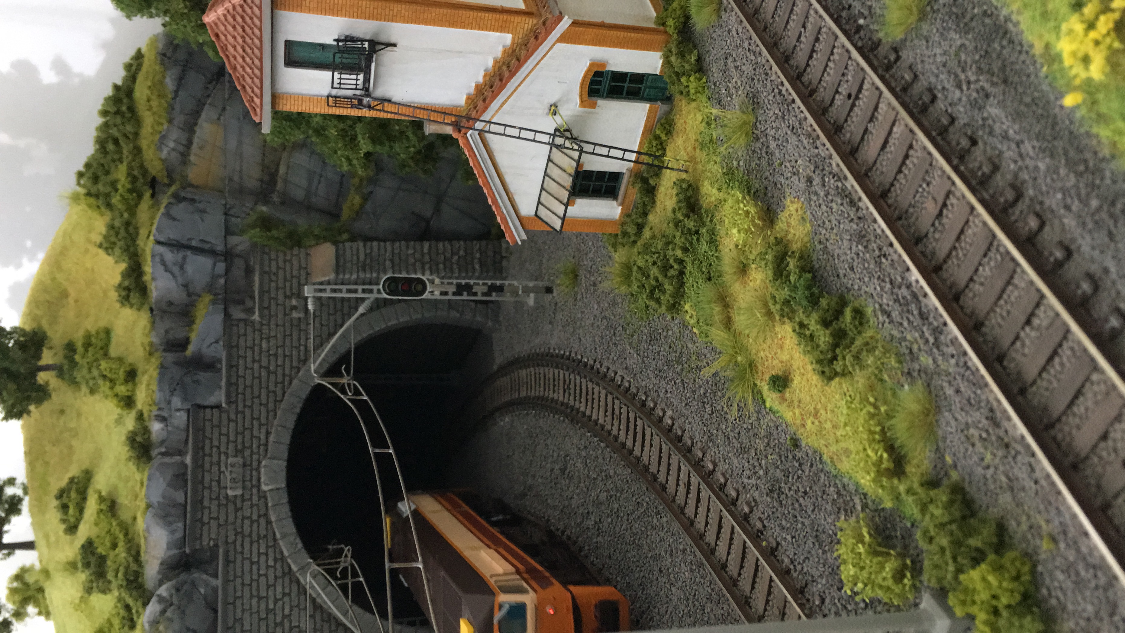

Avances de las ultimas semanas...

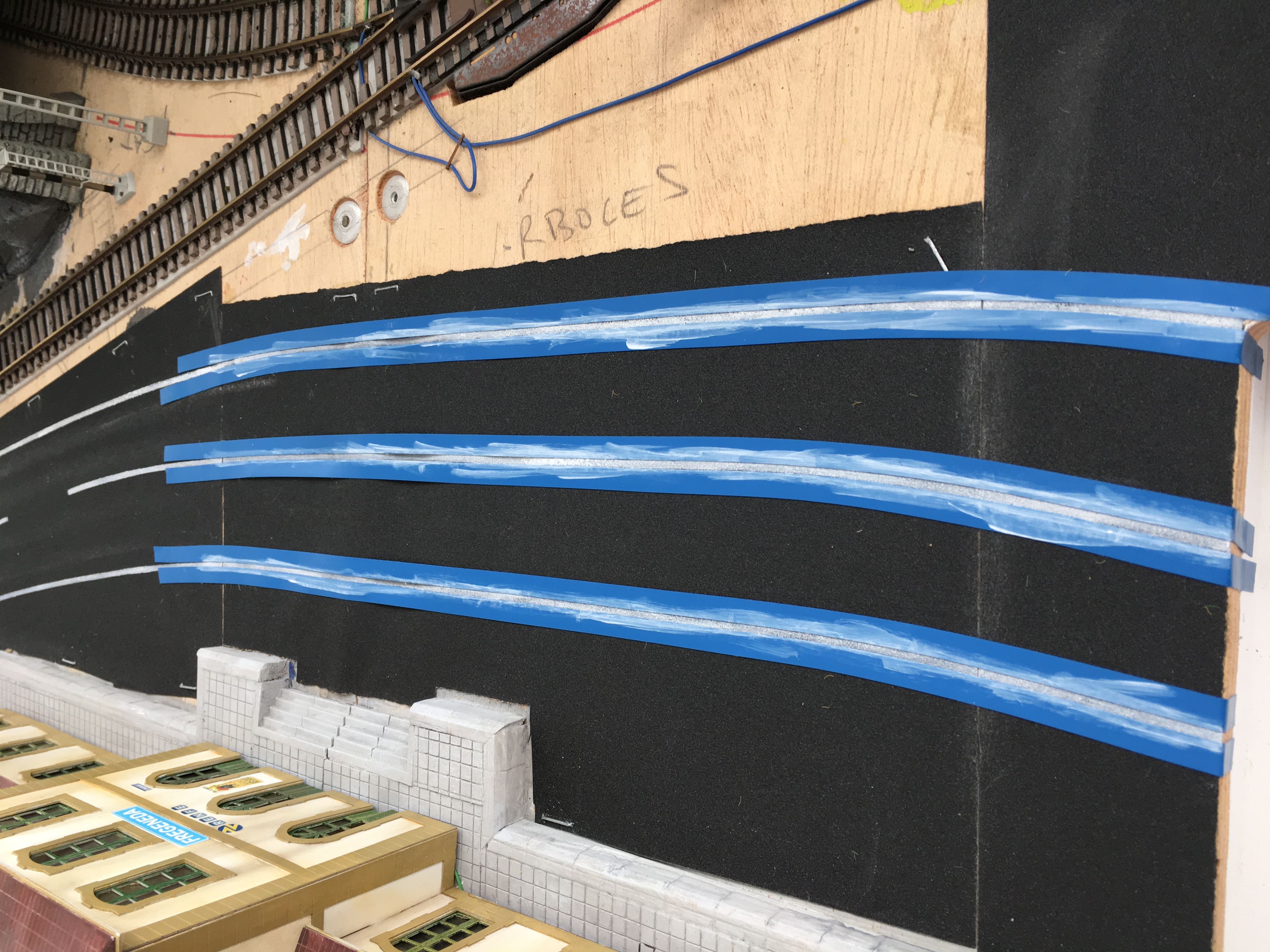

Fotos avances...

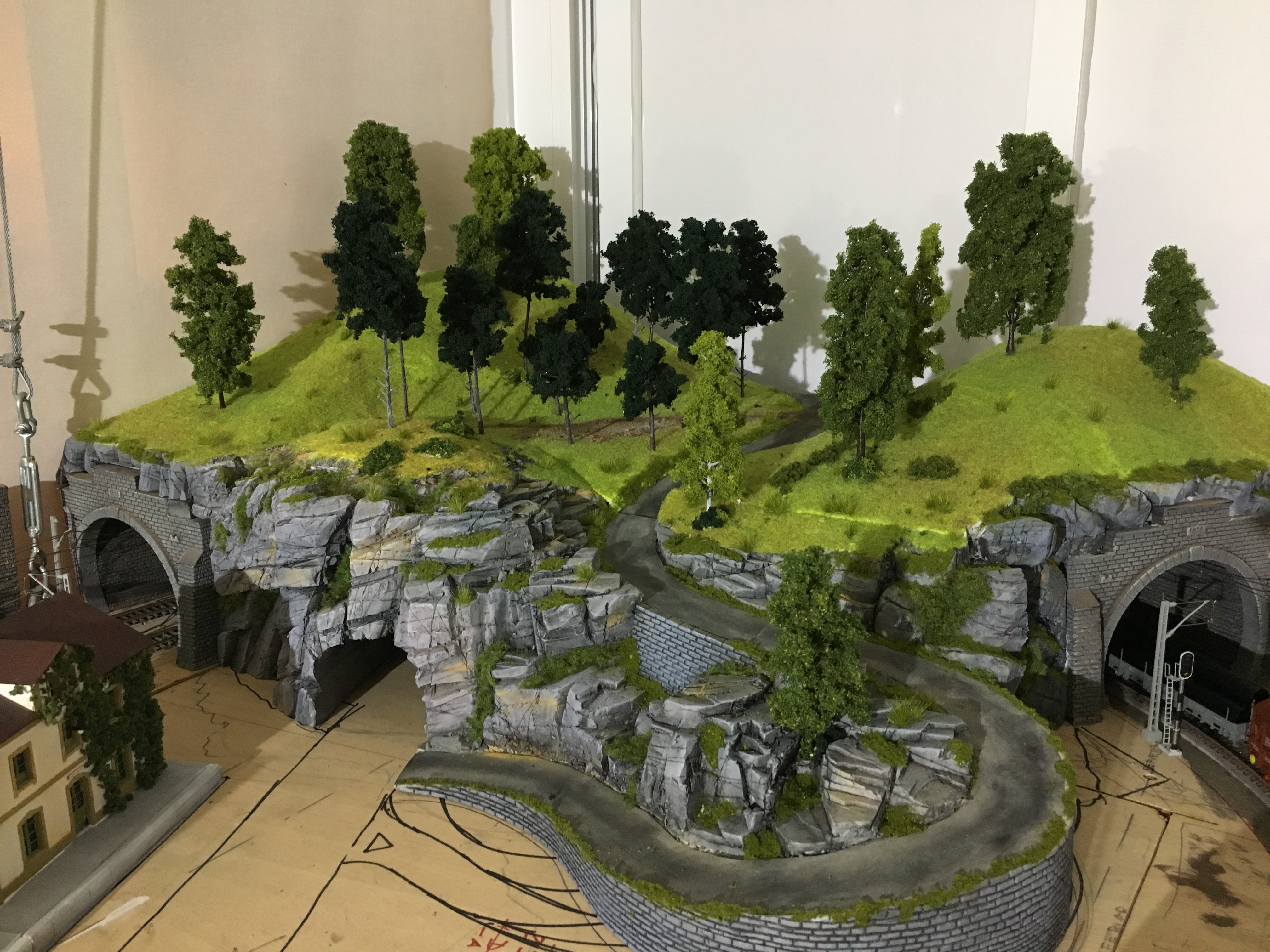

Más detalles de la fase final...
