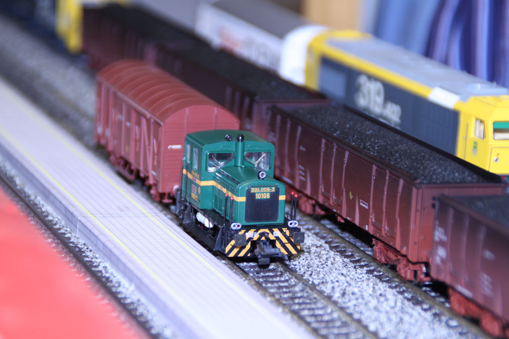

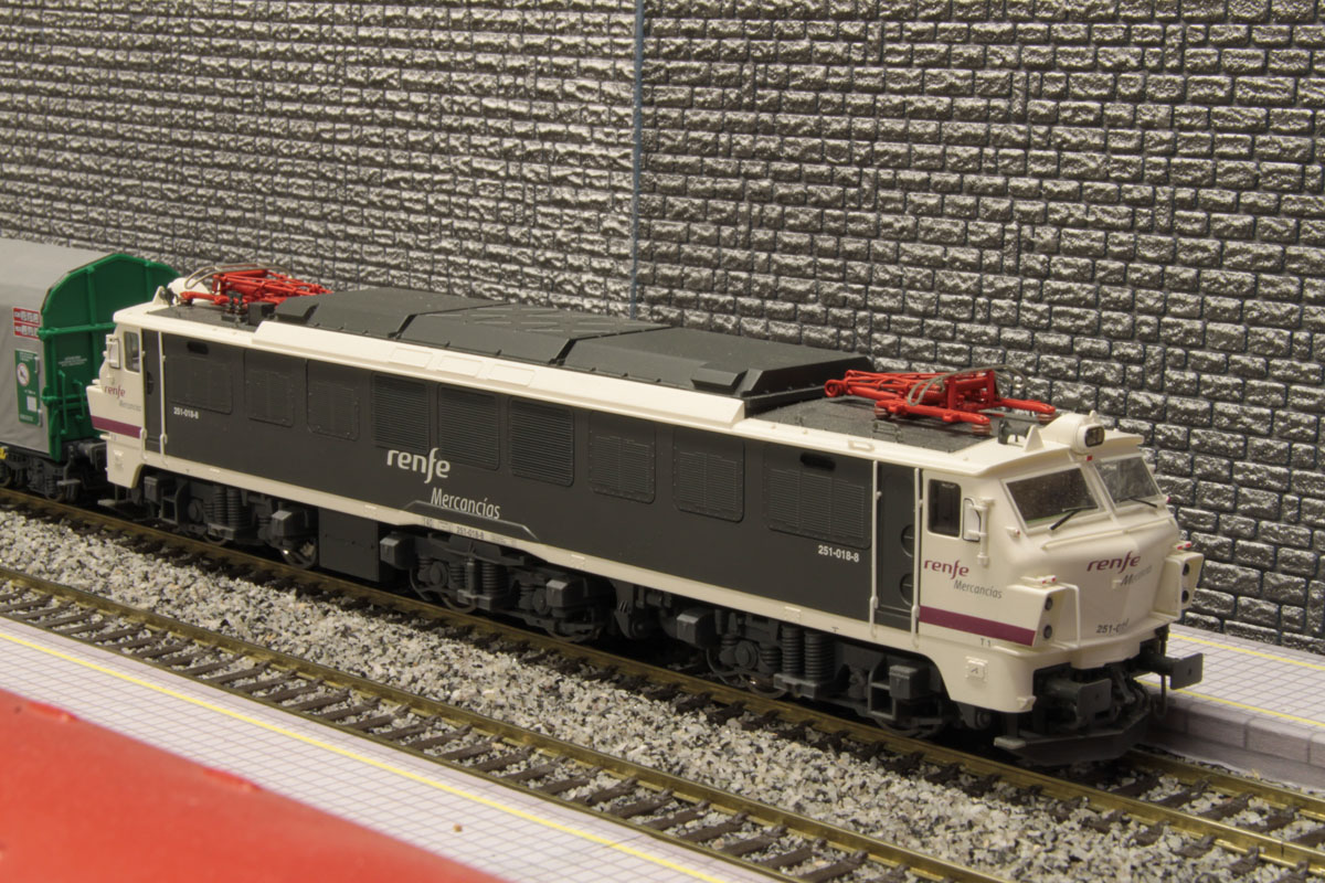

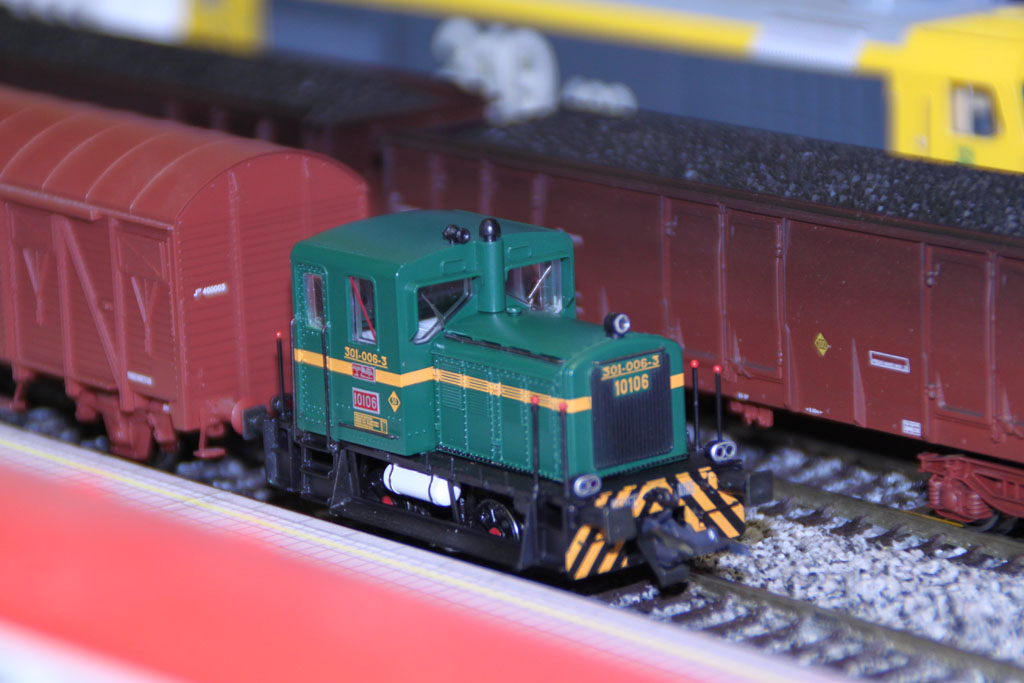

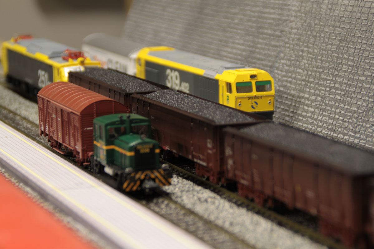

Aqui os muestro 3 fotos y lo que yo veo que esta mal (o eso creo) y no se hacer.
La foto superior, creo que esta medio bien, pero solo puedo enfocar la Meme, el resto borroso
La foto superior, aqui igual, solo veo bien donde enfoco y enseguida se difumina todo. ¿No puedo tener un plano general?
Y aqui, o enfoco un vagon o la locomotora o nada, pero solo sale bien una pieza
Para info, estas fotos se han echo a 1m de distancia con una Eos 500D con un objetivo Tamron 18/200, con enfoque manual por que se volvia loco. Tambien decir, que el espacio es muy reducido, en mi caso es una maqueta perimetral de 2.60x2.10 exterior.
¿Tengo un equipo inadecuado? o soy simplemente un inutil.

Di tienes una EOS 500, supongo que la cámara vendría con el objetivo 18-55. Prueba a hacer las fotos con dicho objetivo y posiblemente mejoren tus resultados. El problema que tienes es que la lente que estás usando tiene una distancia focal elevada, cercana al metro de distancia y, por eso, tienes las fotos con ese efecto de desenfoque.
Si te fijas, en la corona del objetivo, (En la parte más cercana al cuerpo de la cámara) hay un detalle como una flor o algo así, donde pone una distancia en metros. Esa es la distancia focal del objetivo y, es la distancia mínima a la que deberías hacer las fotos, por eso, si usas un objetivo con menos distancia, aumentas la profundidad de campo, pudiendo hacer las fotos con menor efecto difuminado.
Por otra parte, bajo mi punto de vista, las tres fotos que has colgado, cada una tiene su gracia, y yo no las calificaría como malas fotos.

Como bien te ha dicho ThunderboltA10 con una distancia focal menor tienes más profundidad de campo. También lo consigues cerrando al máximo el diafragma, es decir con el mayor número f que puedas. Con esto necesitarás un trípode o apoyar la cámara sobre la maqueta para que las fotos no salgan movidas, porque de lo que yo huiría sería del uso del flash, pues es difícil de controlar y te da una luz y unas sombras muy duras.

La camara la compre con una oferta que venia el cuerpo y este objetivo y algun otro extra como la memoria, etc...
Es un Tamron AF XR DiII 18-200mm F/3.5-6.3 [IF] Macro 62 (diametro) A14. (todo lo que pone alrededor) y como la florecita no la veo por ninguna parte, segun he investigado parece ser que "Distancia Mínima Enfoque 45 cms."

Vamos a ver.
Empezando por el objetivo, efectivamente la distancia mínima de enfoque son 45 cm. Eso simplemente quiere decir que debe haber entre el objeto a fotografiar y el frontal del objetivo 45 cm mínimo.
Por lo que entiendo de tus palabras, lo que buscas es que en las fotos todo te salga nítido. Para ello lo que debes hacer es cerrar el diafragma a f11 por ejemplo. Pero para ello hay que dejar de lado los automatismos o al menos disparar en prioridad a la Apertura. Con esto necesitarás una velocidad de obturación más baja, por consiguiente necesitas estabilizar la cámara, vamos un trípode, y/o un flash externo.
En las fotos que has tirado has usado las siguientes configuraciones:
1ª f 6.3, 1/60 a 125mm
2ª f 5.6, 1/60 a 95 mm
3ª f 4, 1/60 a 42 mm
Como ves en la primera, la que más te ha gustado, es l que tiene menos apertura ( mayor número f) además de que es con la que mayor longitud focal has usado. Debería servirte de ayuda.
Si te retiras de la maqueta y disparas con una focal larga (yo no pasaría de 150 mm, los todoterrenos flojean en sus extremos), cerrando a f11 o incluso más, con la cámara estabilizada y la exposición que te dé la cámara, deberás lograr la mayor profundidad de campo.
En realidad todo esto es algo más complicado, y no soy buen maestro, pero creo que para lo que buscas debería servirte.

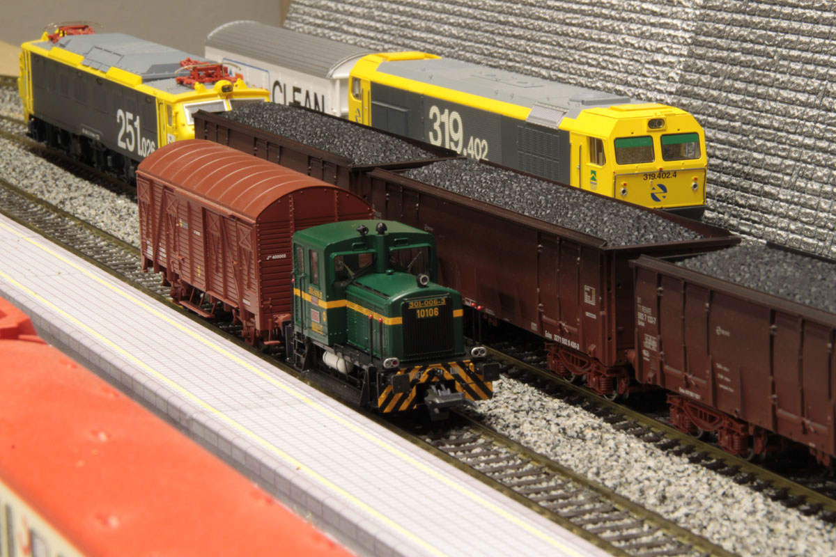

Bien, bien, esto avanza con muy (creo) buenos resultados. Siguiendo vuestras indicaciones:
Las condiciones de iluminacion son 4 fluorescentes en el techo a 1.20 de la maqueta. La foto habra perdido calidad por que la he reducido de tamaño.
f/29, exposicion 6s, ISO-100, compensacion de exposicion 0 paso, distancia focal 84mm, sin flash.

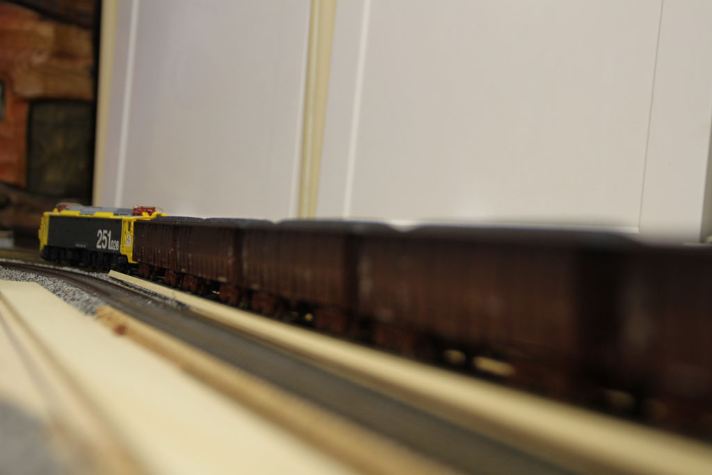

Esta otra es anterior, haciendo pruebas, y creo que era sin fluoresentes, con la que entra por la ventana pero no es sol direcrto.
f/29, exposicion 3.2s, ISO-100, compensacion de exposicion 0 paso, distancia focal 47mm, sin flash.

Bien, se ven los resultados. De todas maneras intenta no cerrar el diafragma tanto, pues es posible que tengas difracción, lo que resta calidad a la imagen.

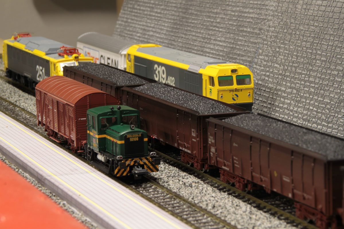

He echo la misma foto con diferentes diafragmas para que se vea la diferencia. Vaya tarde mas instructiva estoy pasando...
f/22
f/18
f/14
f/10
f/6.3

Lo que nos faltaría es saber donde estabas enfocando. Pero se ven cosas significativas entres las fotos.
Por ejemplo el vagón Roco Clean. En la primera a f22 esta nítido, luego ya en la siguiente a f18 ya se ve desenfocado (me refiero a las letras), luego a f14 el 319 empieza a verse algo desenfocado. A f10 se ven nítidos los dos vagones de carbón y el cerrado, pero ya a f6,3 solo se ven las zonas más próximas entre los tres vagones, por lo que deduzco que el punto de enfoque esta por allí, ¿verdad?
Una cosa que te puede servir es hallar la hiperfocal para tu cámara con ese objetivo, o mejor dicho, a determinadas longitudes dentro de ese objetivo.
Para que te hagas una idea. La Distancia Hiperfocal es un valor de distancia a la que debemos enfocar para que, con una focal determinada, a un diafragma determinado, obtengamos nitidez desde el infinito hasta la mitad de ese valor de distancia.
Por ejemplo (me invento las cifras) Si disparas a 100mm, f22, debe dar una hiperfocal de unos 5 metros. Entonces si enfocas algo a 5 metros, vas a tener todo más o menos nítido desde el infinito a 2,5 metros.

Me quedo con la versión f/22. Cuanto más cerrado esté el diafragma, mayor profundidad de campo y menos sensación de maqueta obtendrás.
