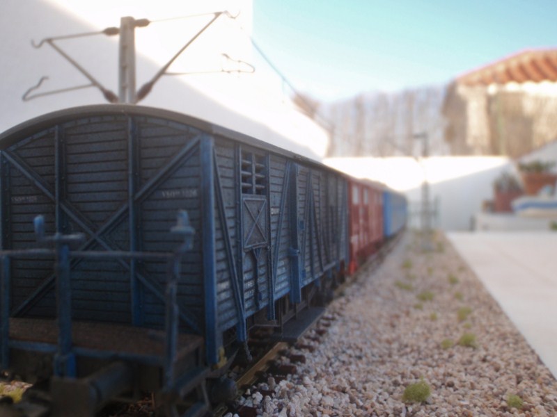

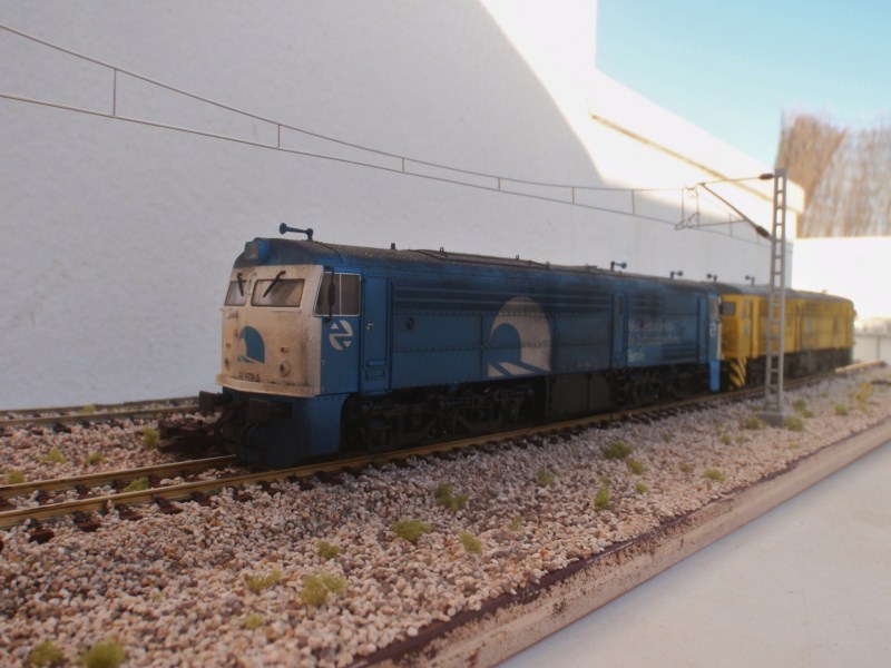

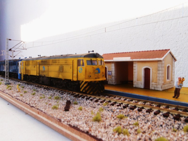

Espero que os sirva el tutorial, en los adjuntos dejo otros trabajos realizados con la misma técnica.
