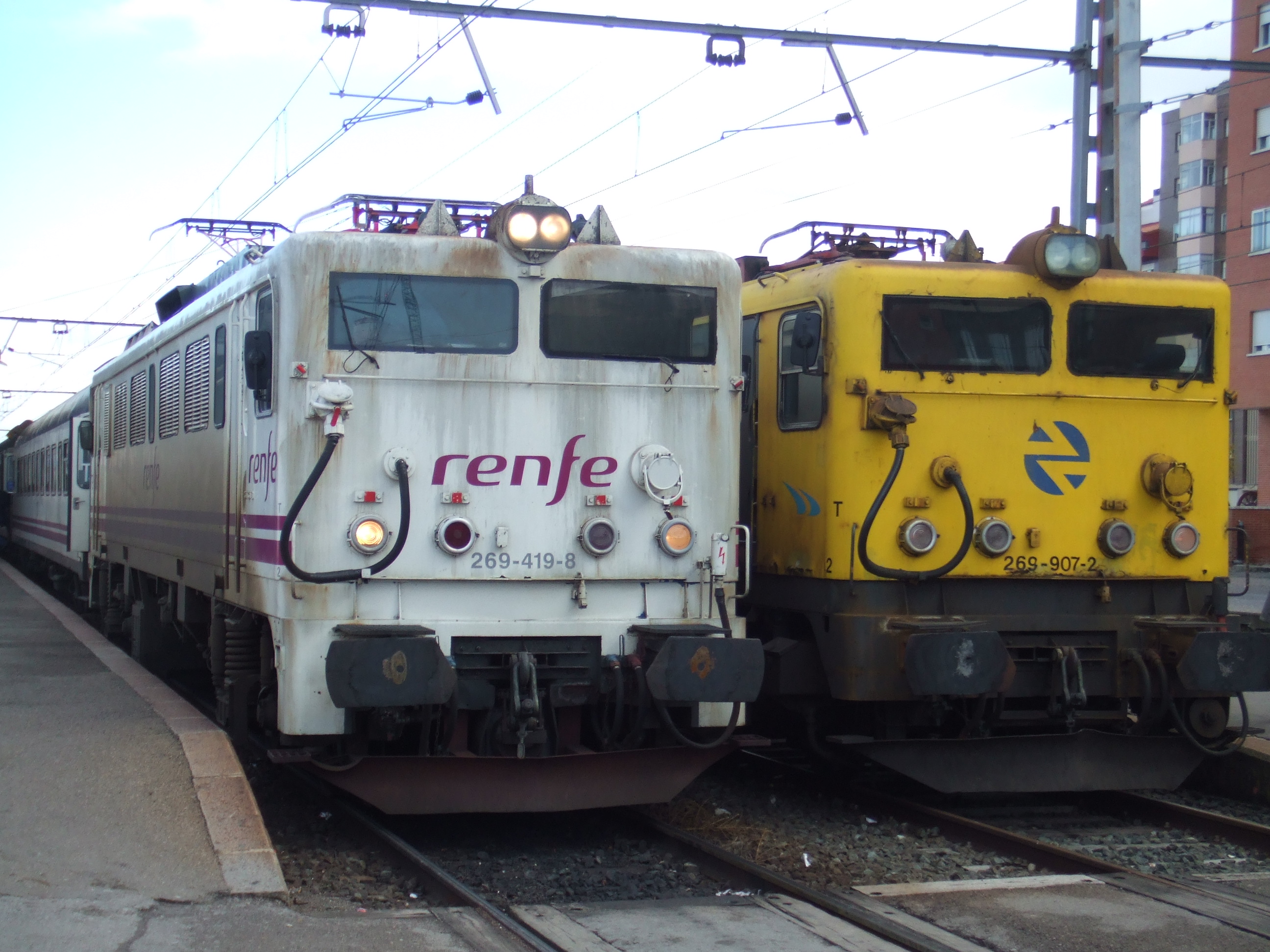

Aqui ire colgando las avances de las mejoras a la 269.419 de Electrotren.

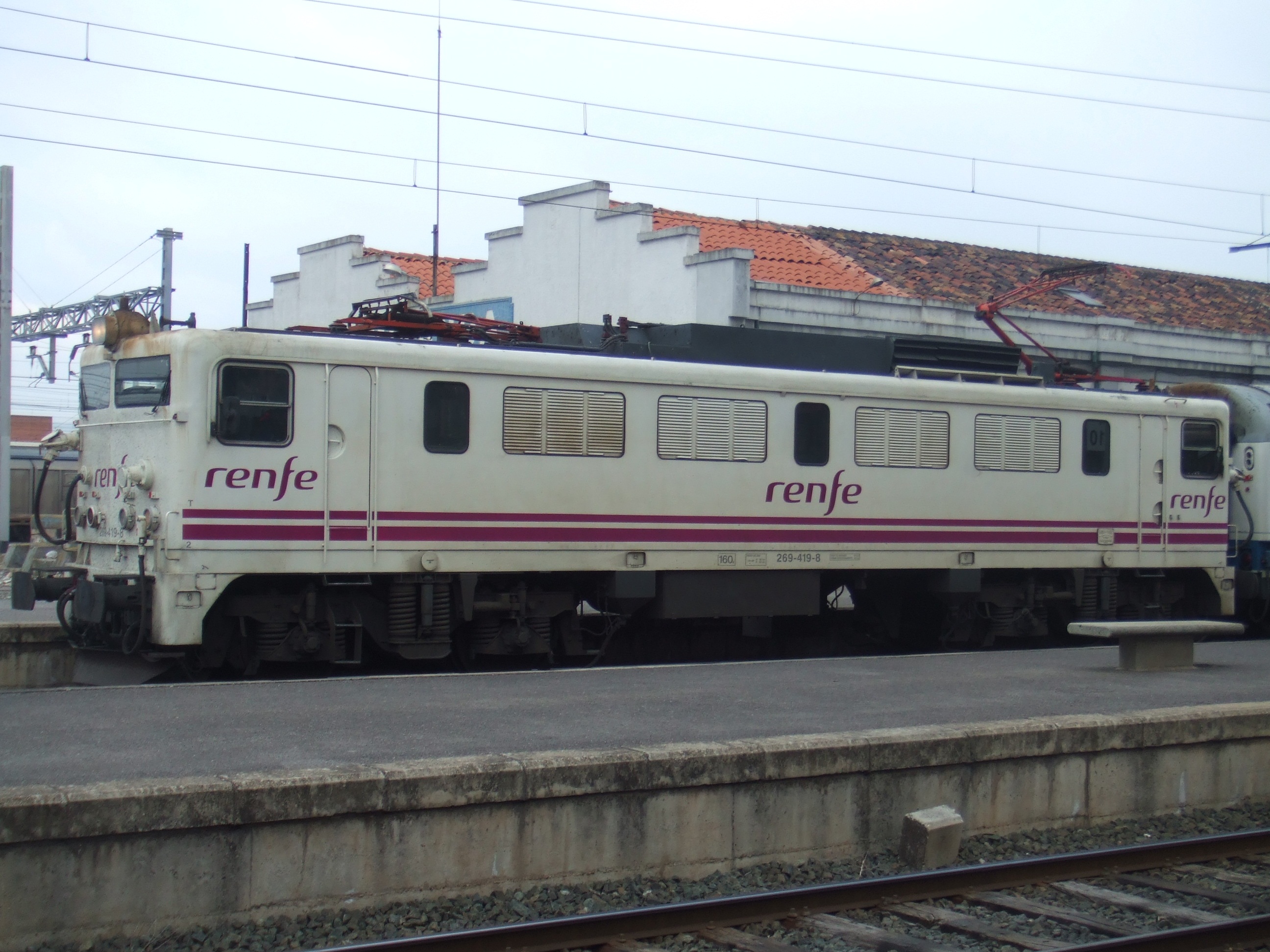

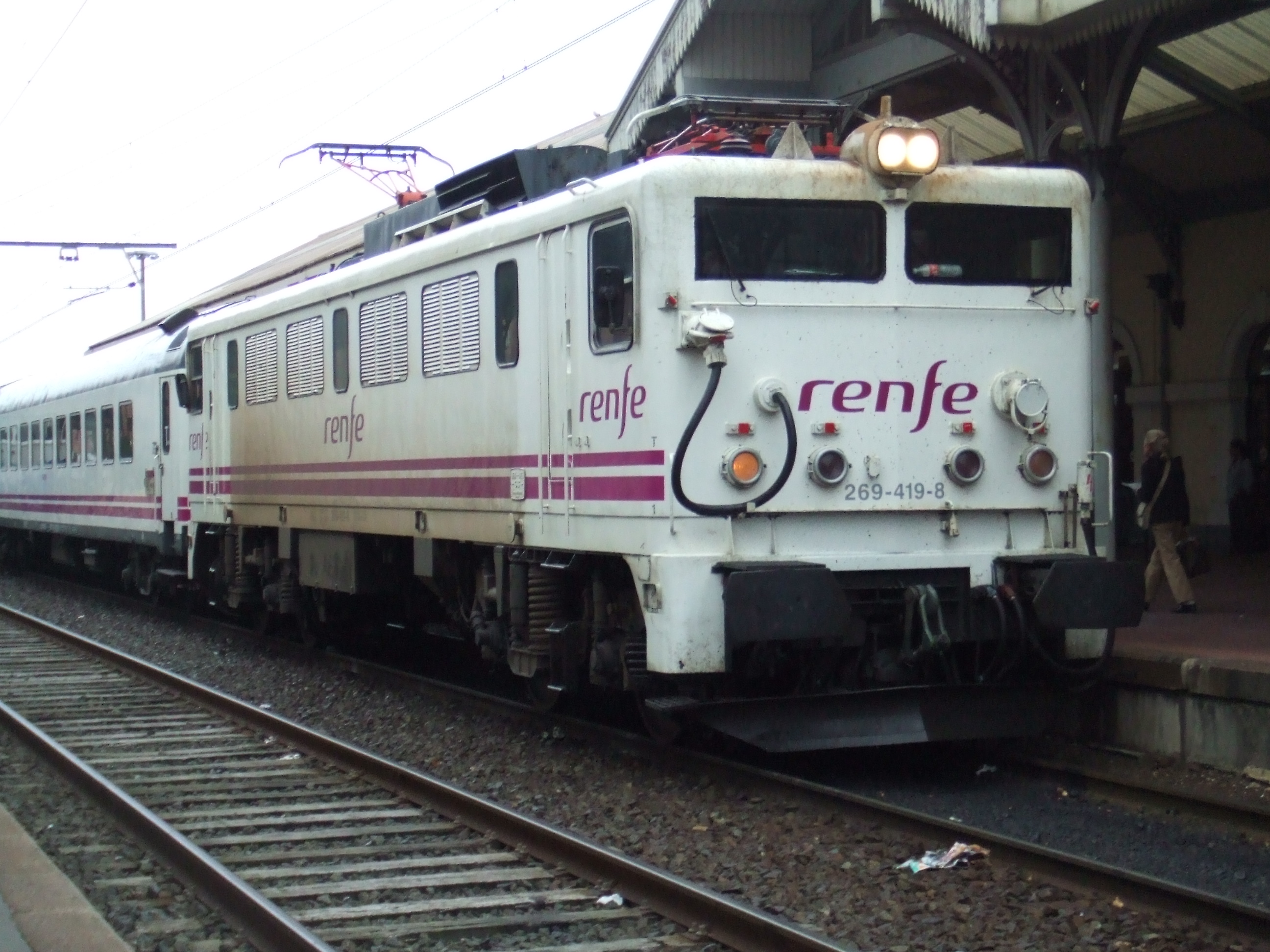

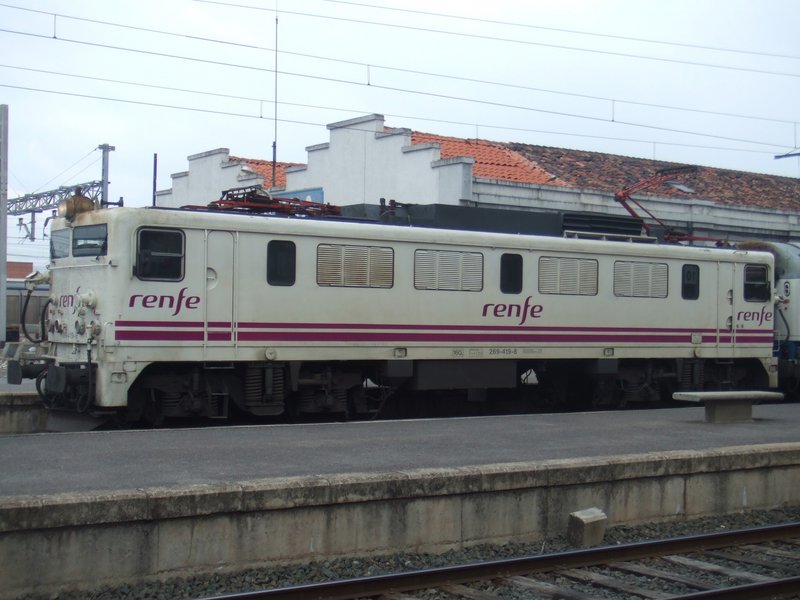

Lo primero fotos de la real por Gustavo Rivera

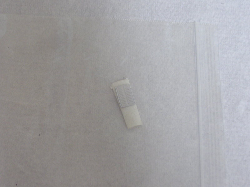

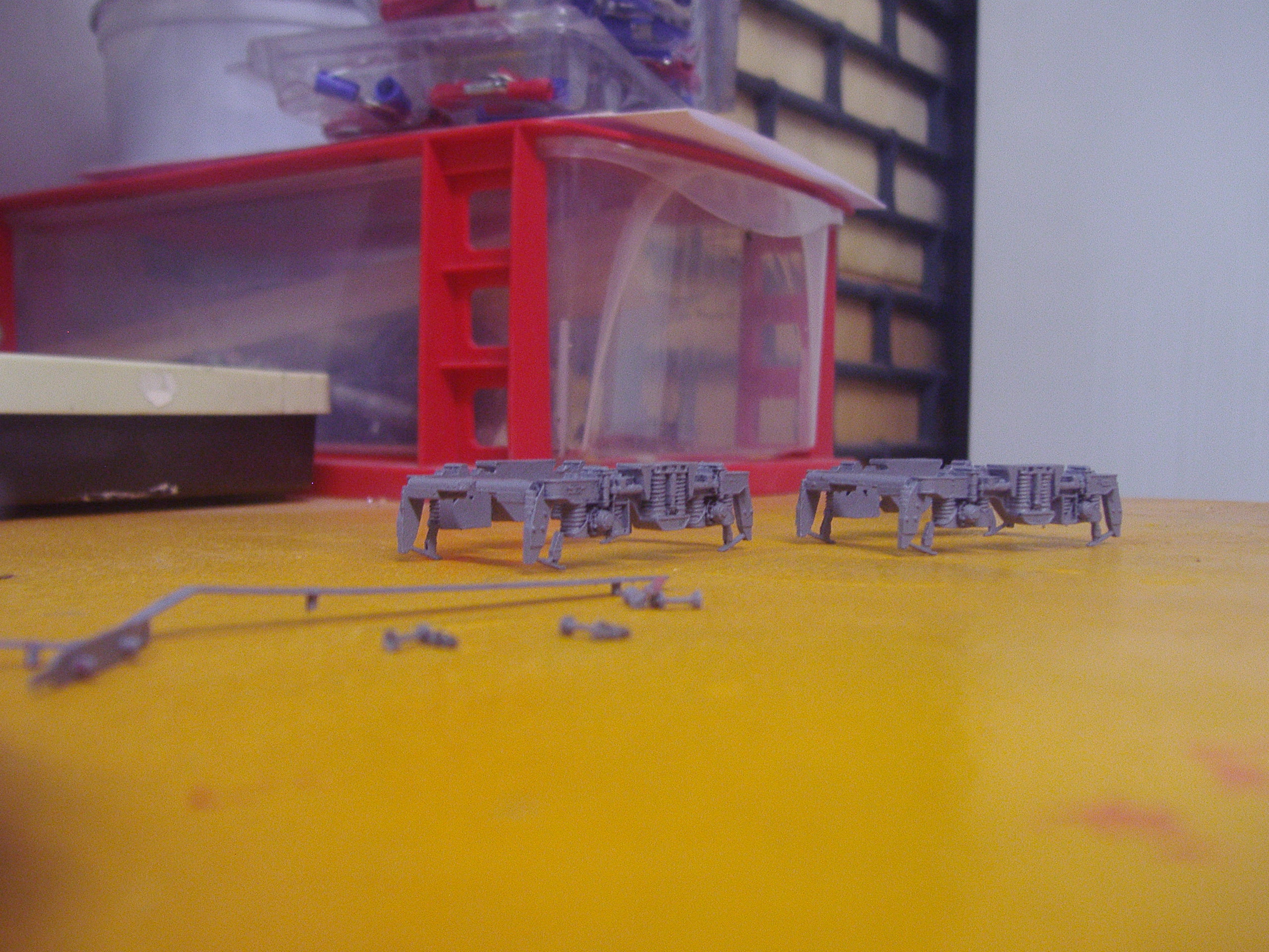

Materiales que voy a utilizar:
Carcasa de los bogies de la gata
Dos bocinas
Dos set de espejos de la tandem
Rejilla de ventilación de by103

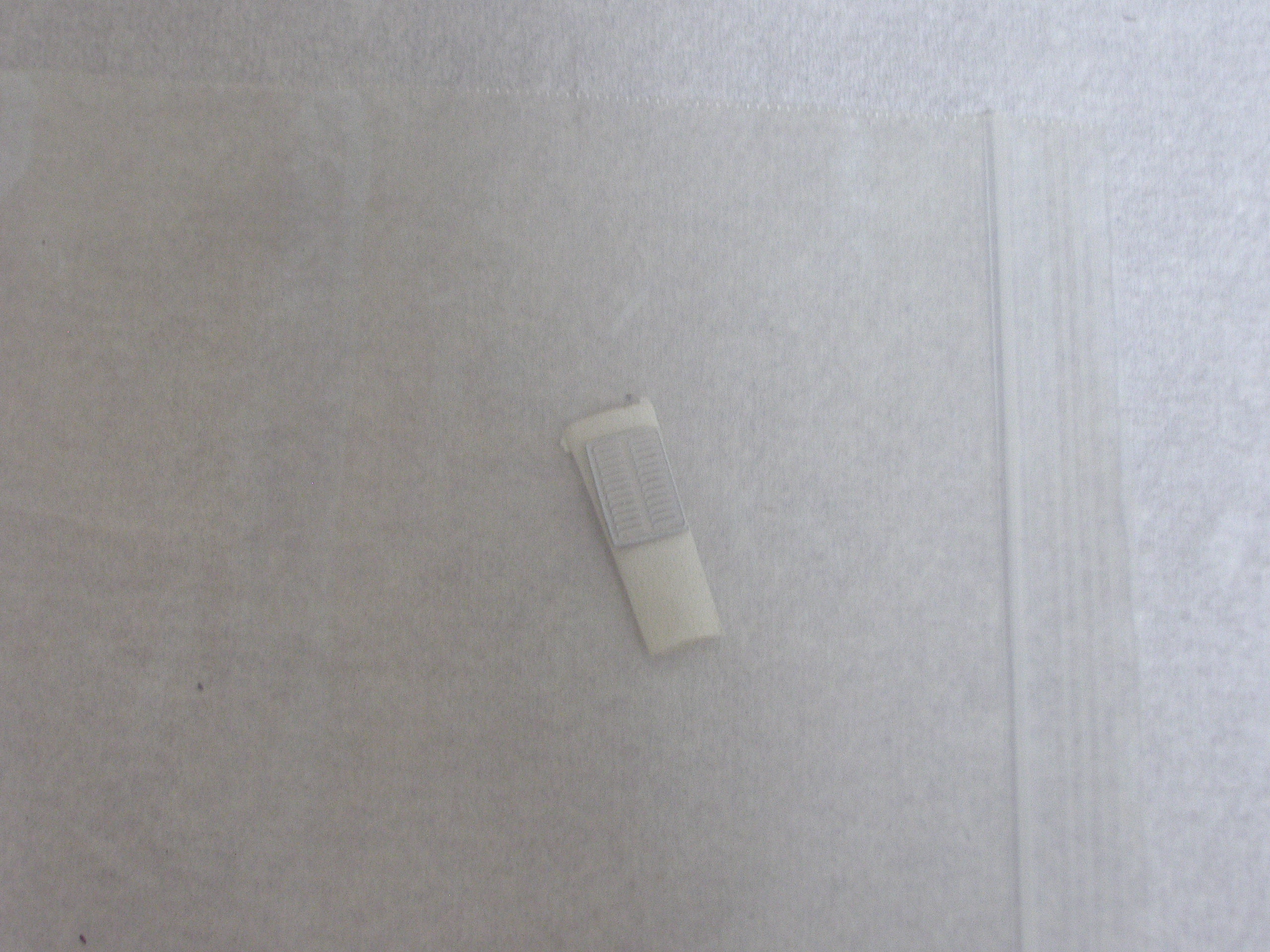

Mucha paciencia (De esto no hay foto) :lol:

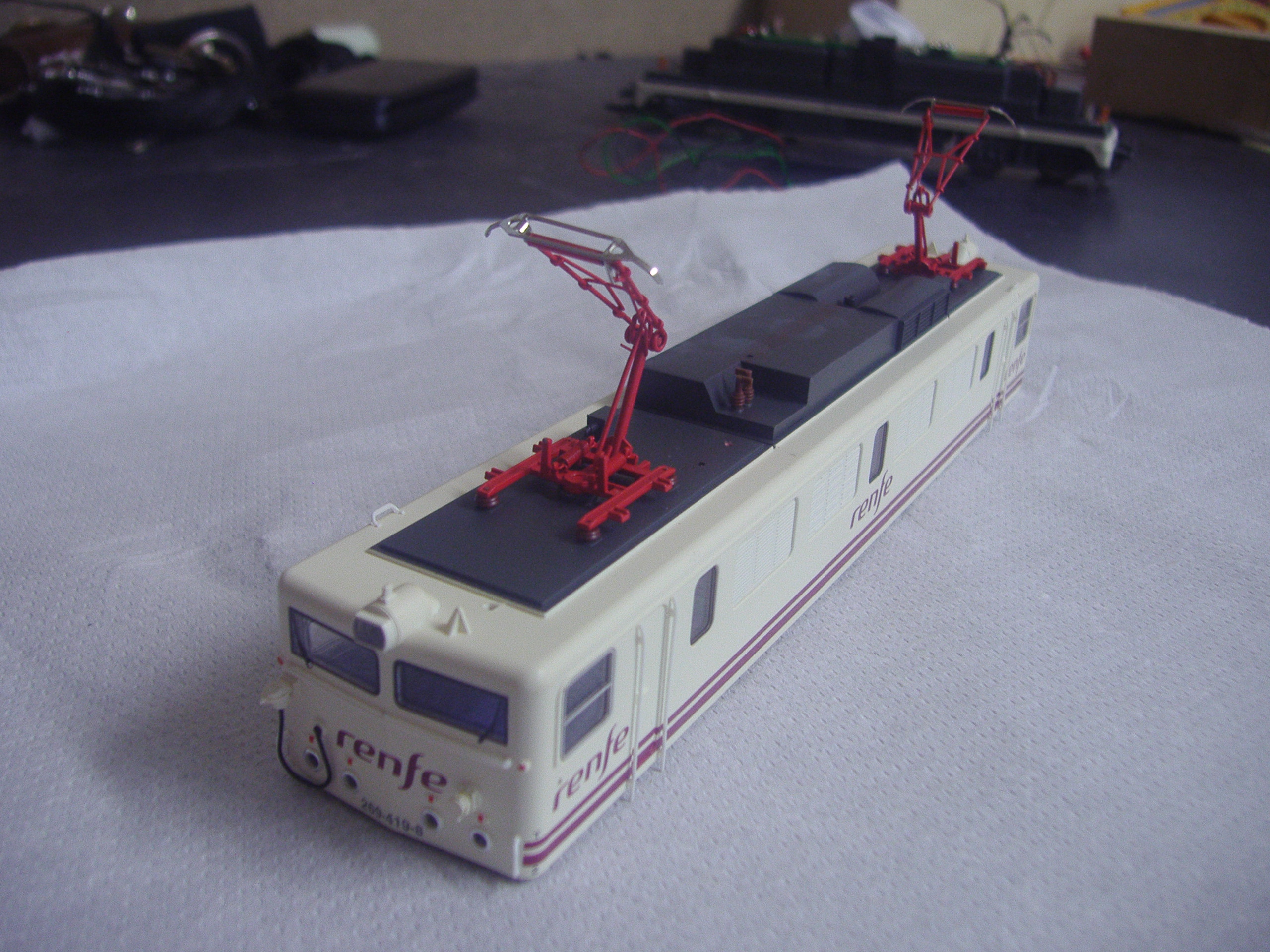

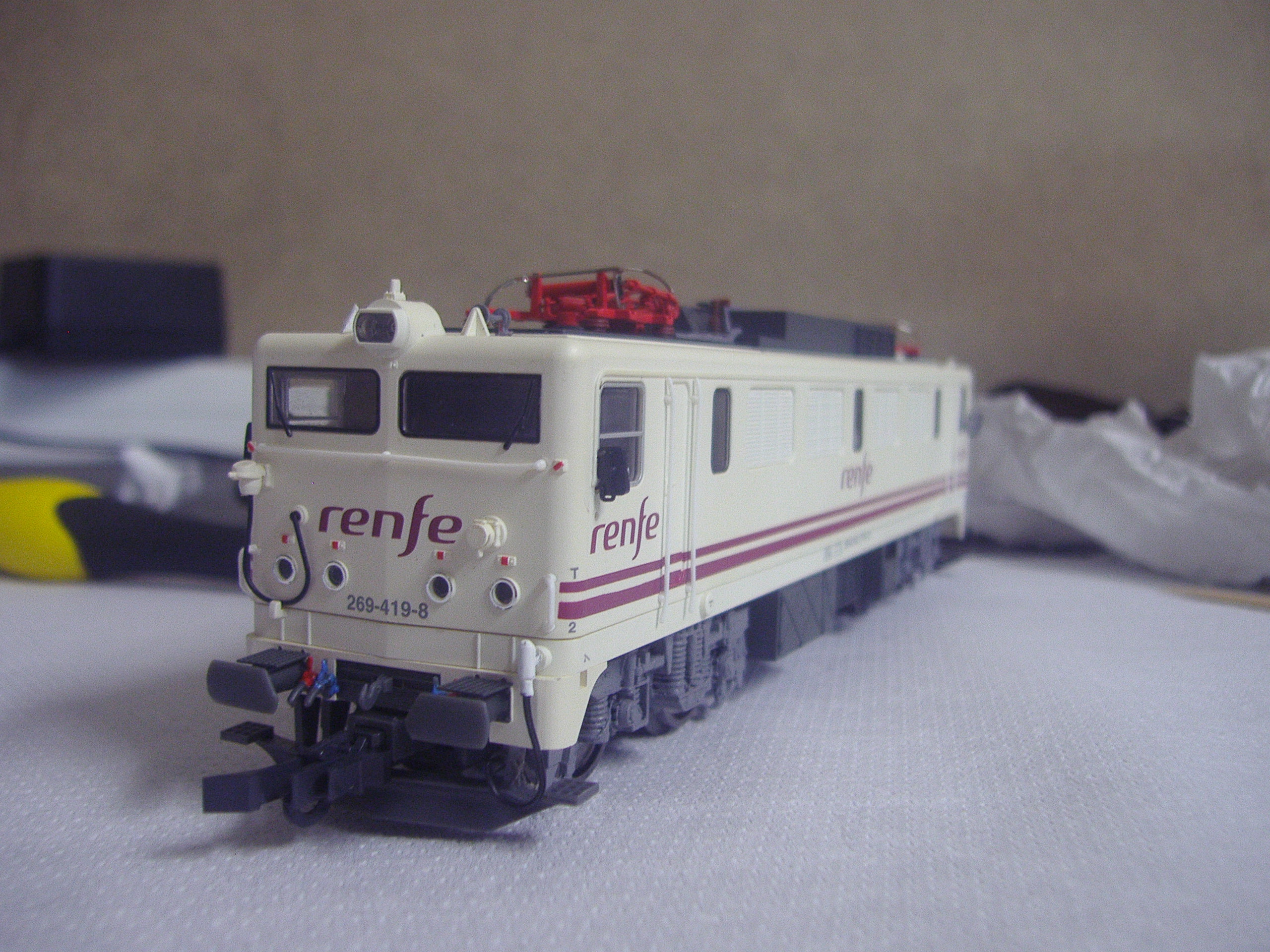

Primero presentamos la 269.419 en la que acometer la reforma :twisted:

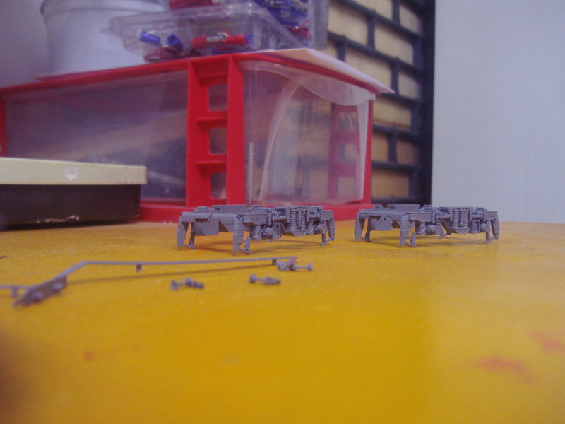

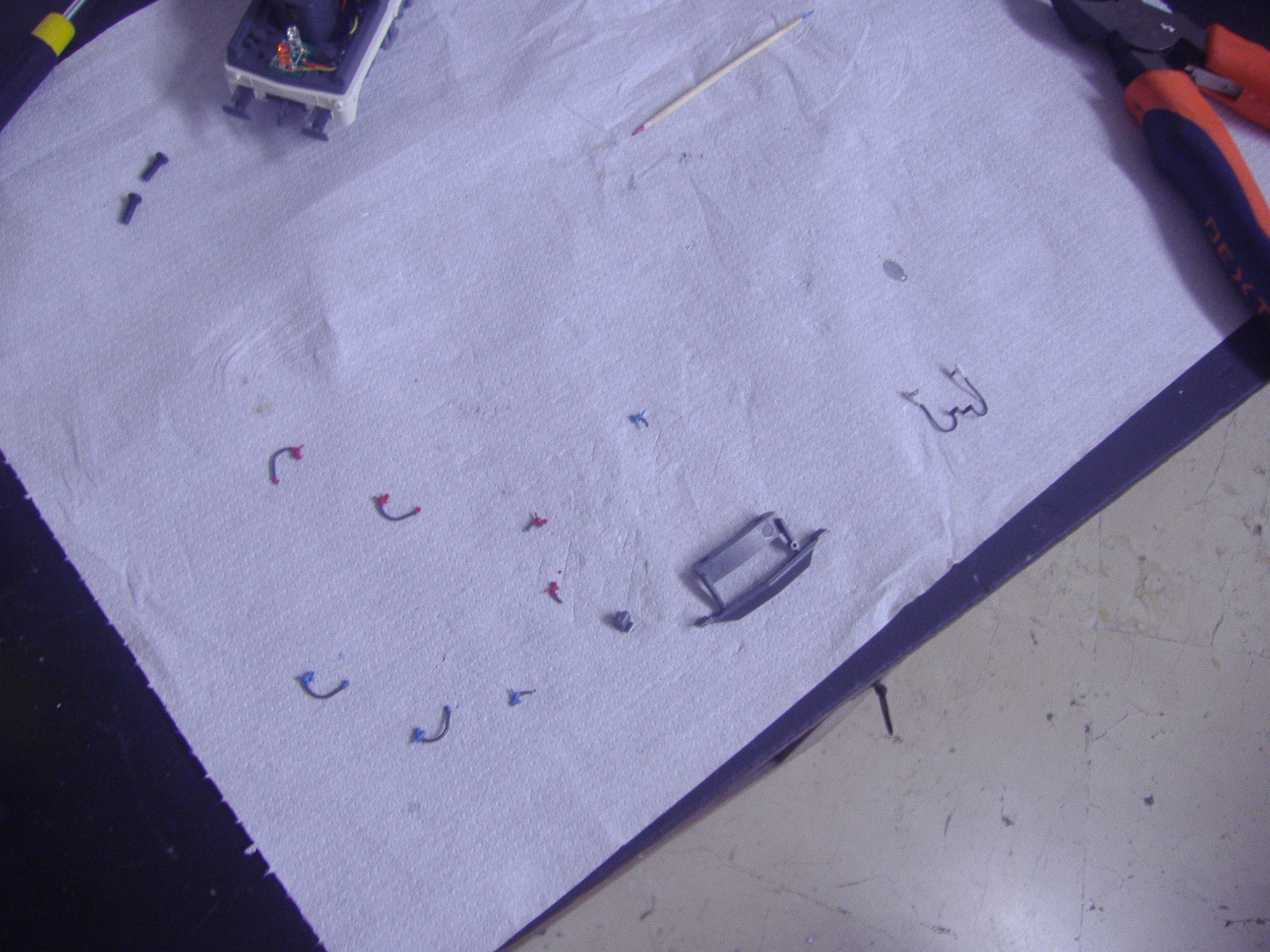

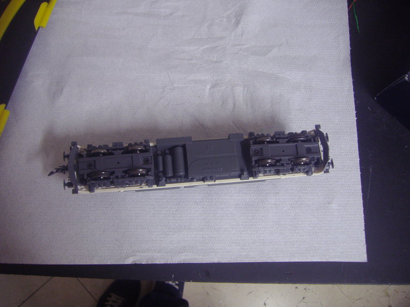

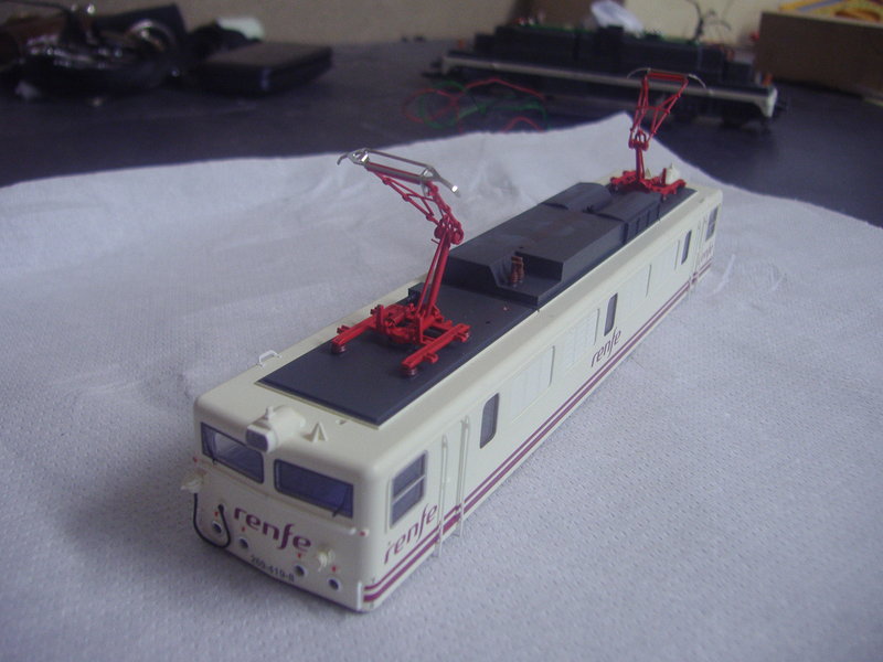

Desmontamos la locomotora como ya se a explicado mas de una vez.

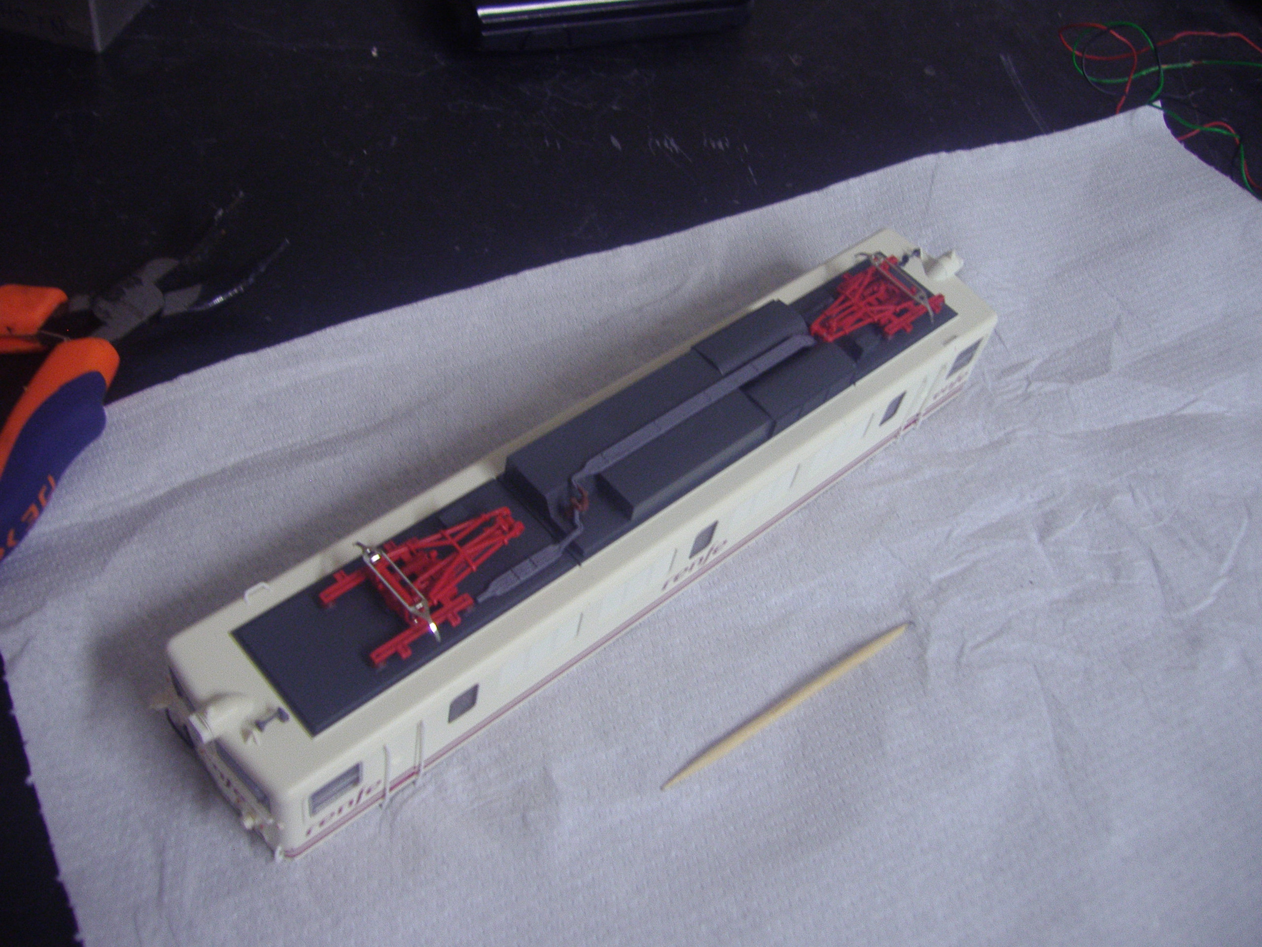

Yo he empezado por la etapa de pintura, quitamos los cables del techo, quitamos las bocinas, pintamos todo a la vez (bogies, cables y bocinas) para evitar cambios de color.
Aqui los resultados echos a PINCEL :!:
Aqui montado lo que me dio tiempo hoy
Ya me direis :D
Saludos ;)

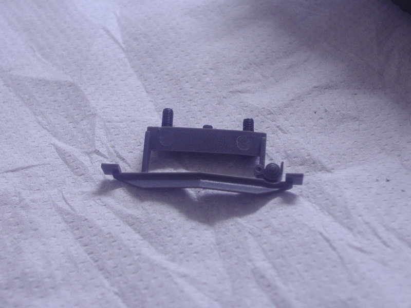

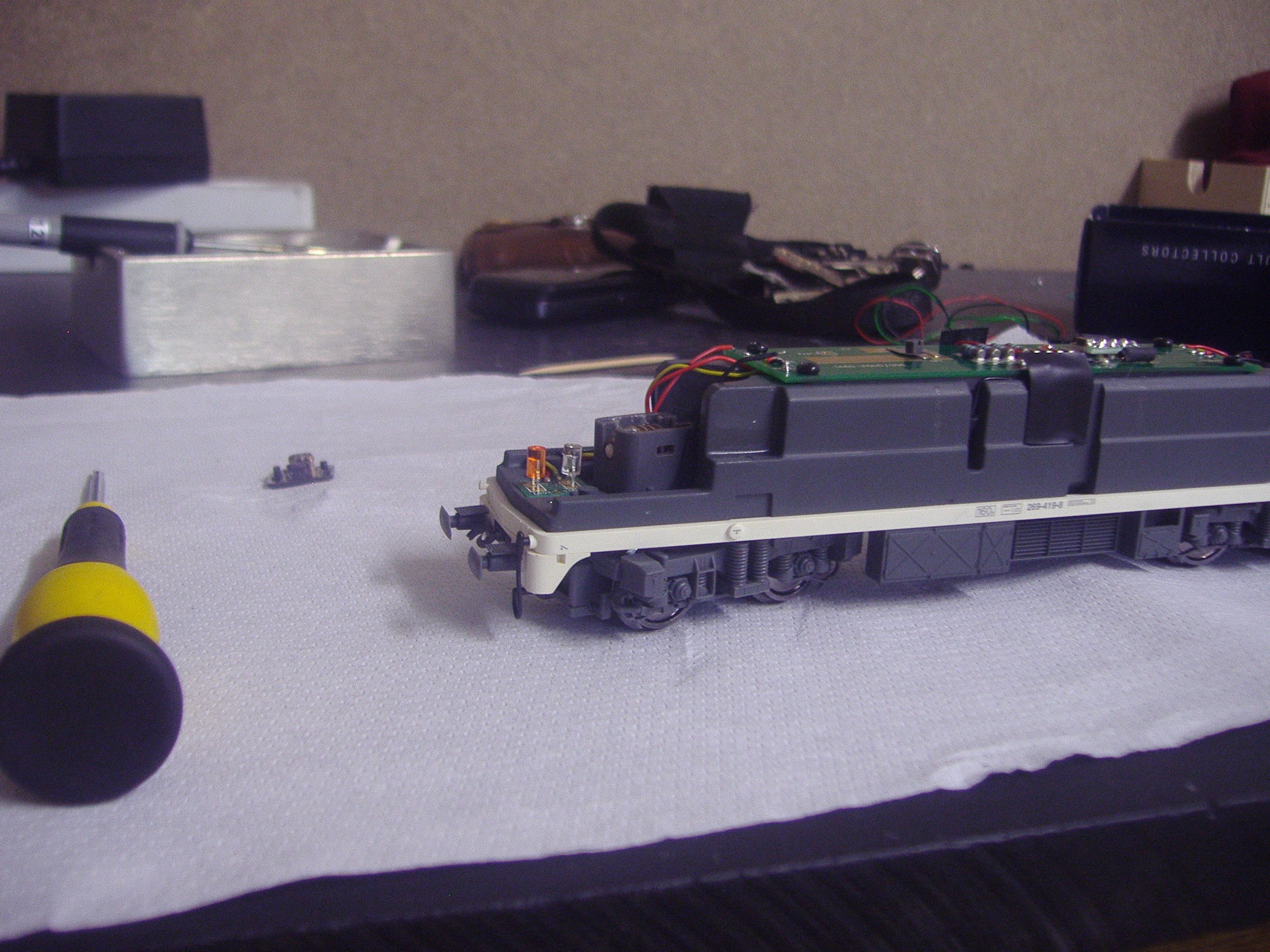

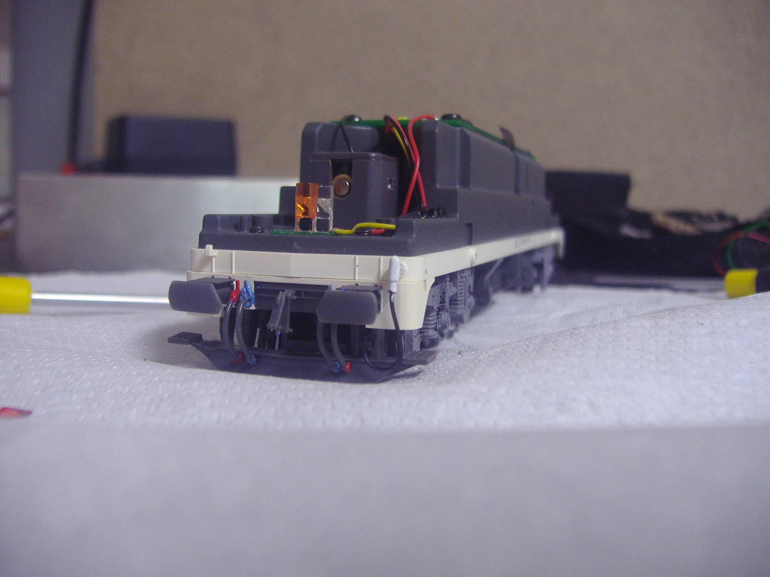

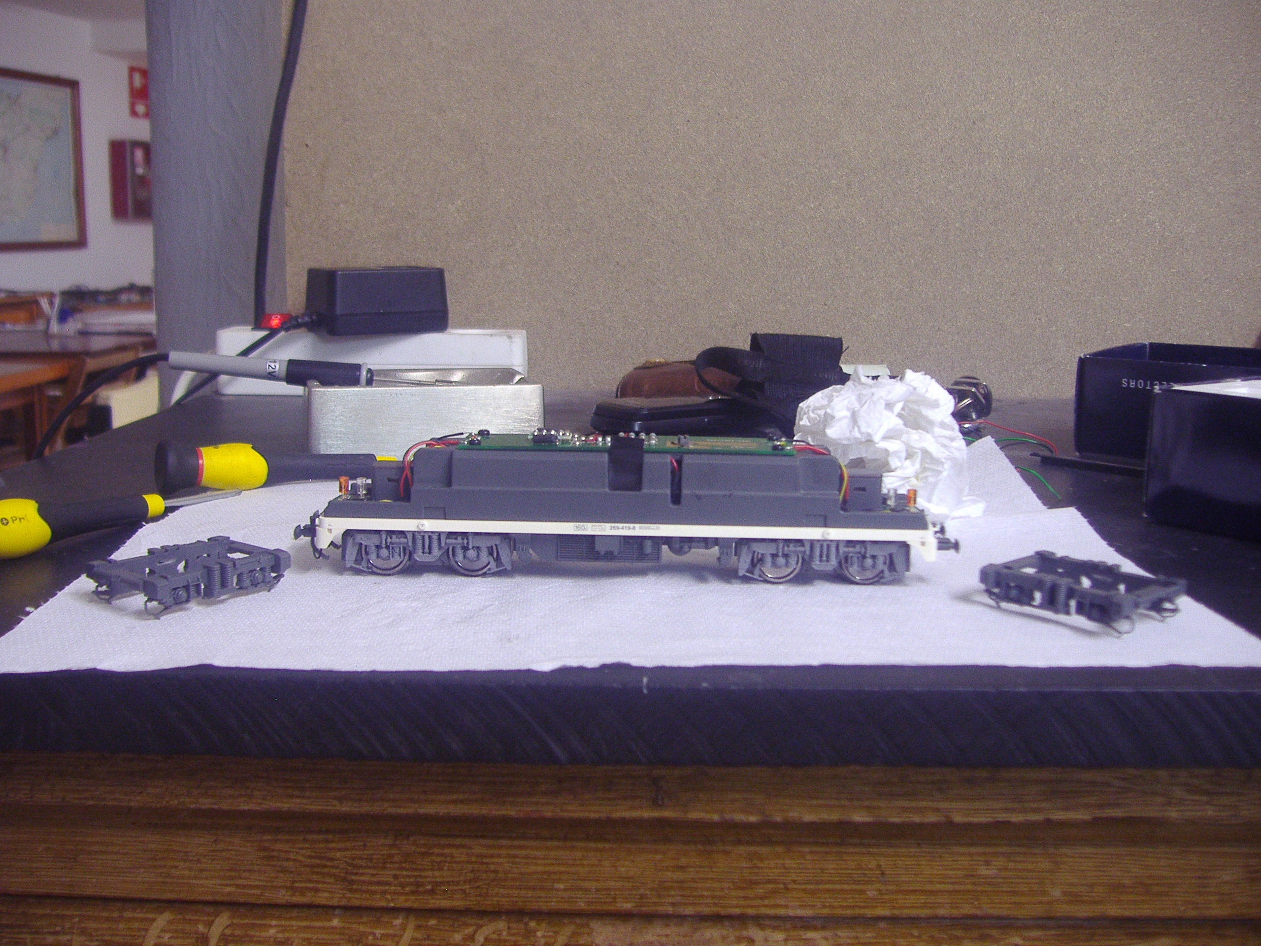

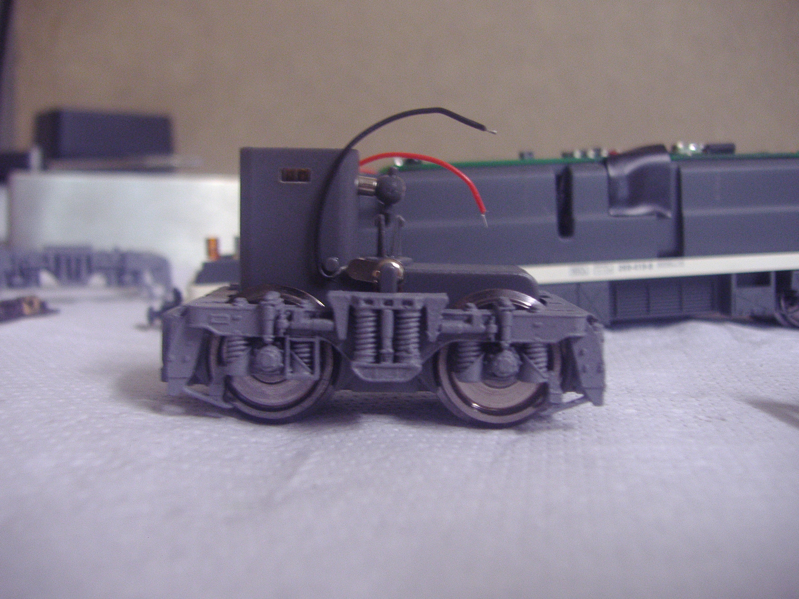

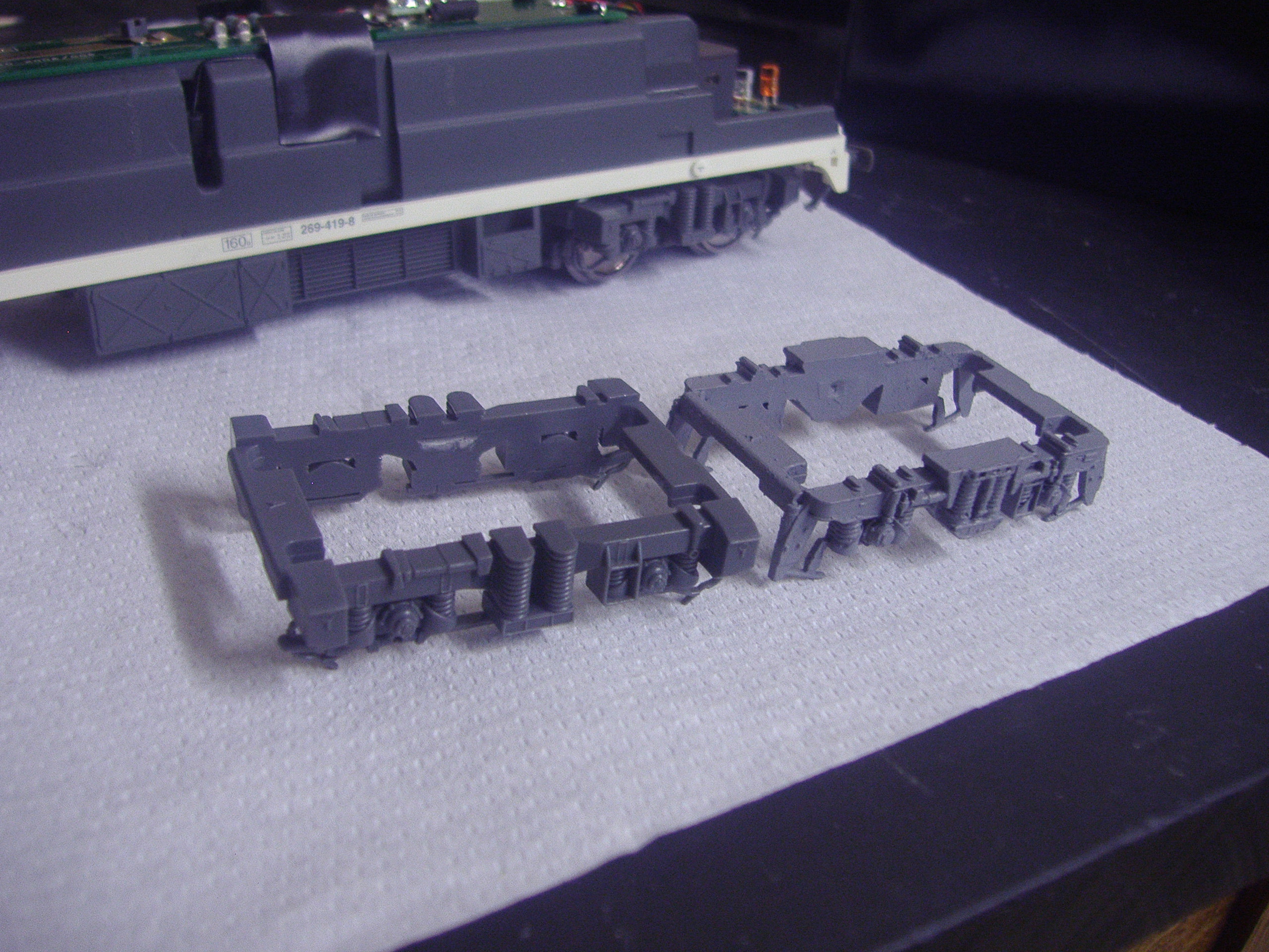

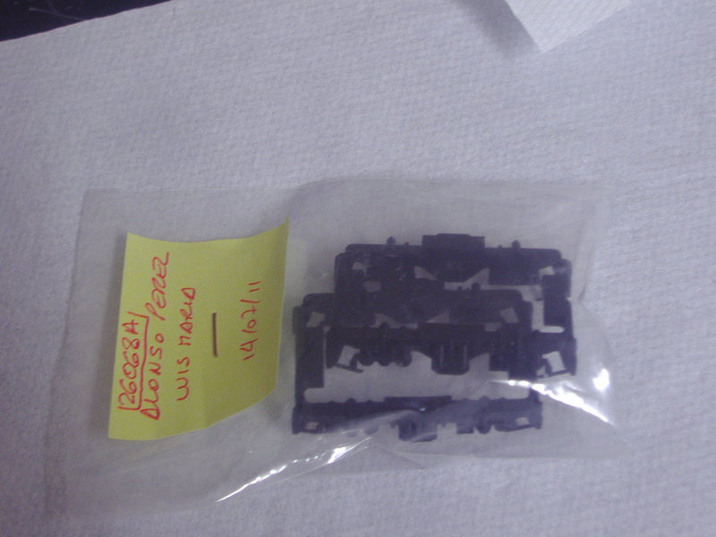

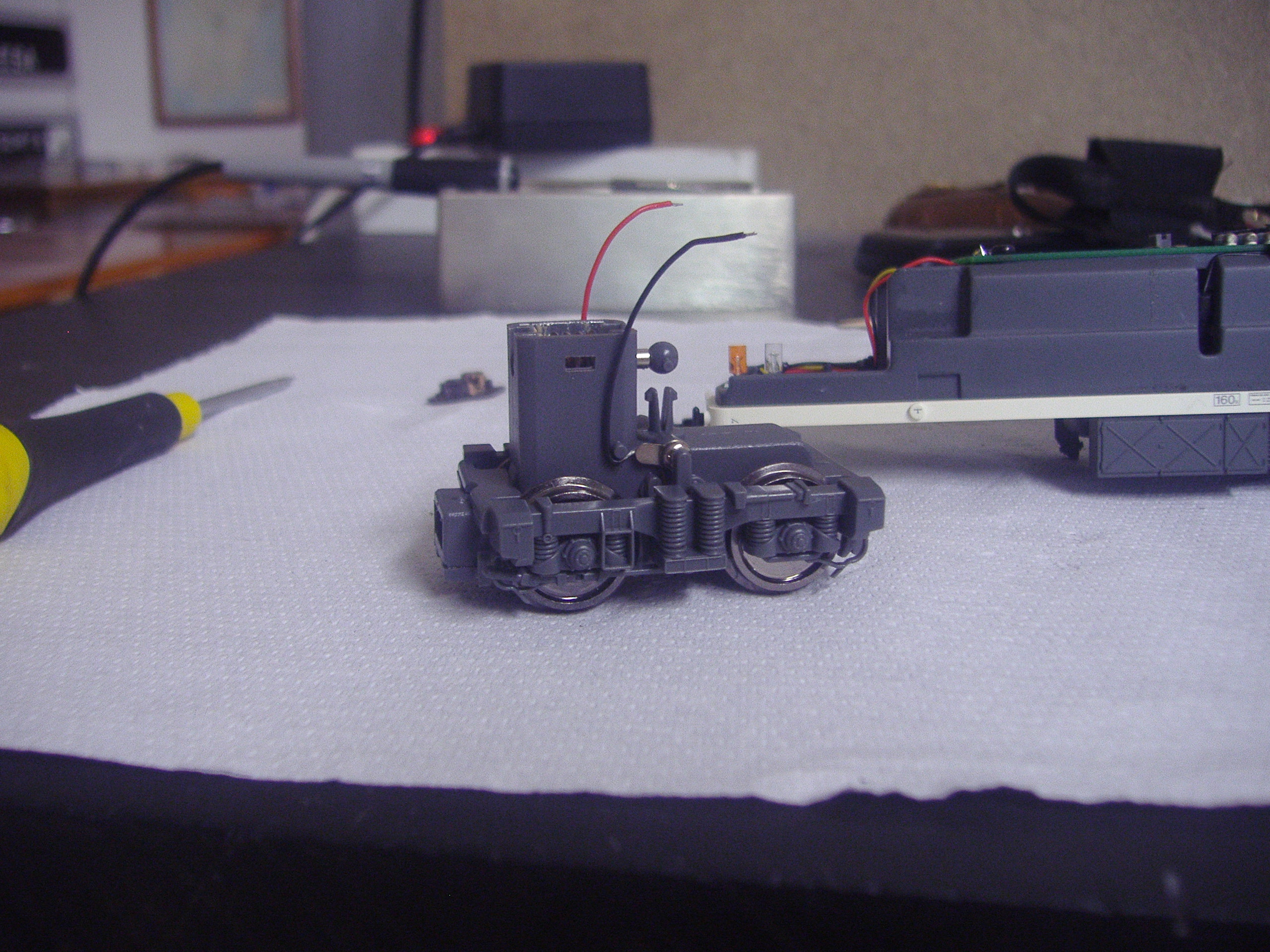

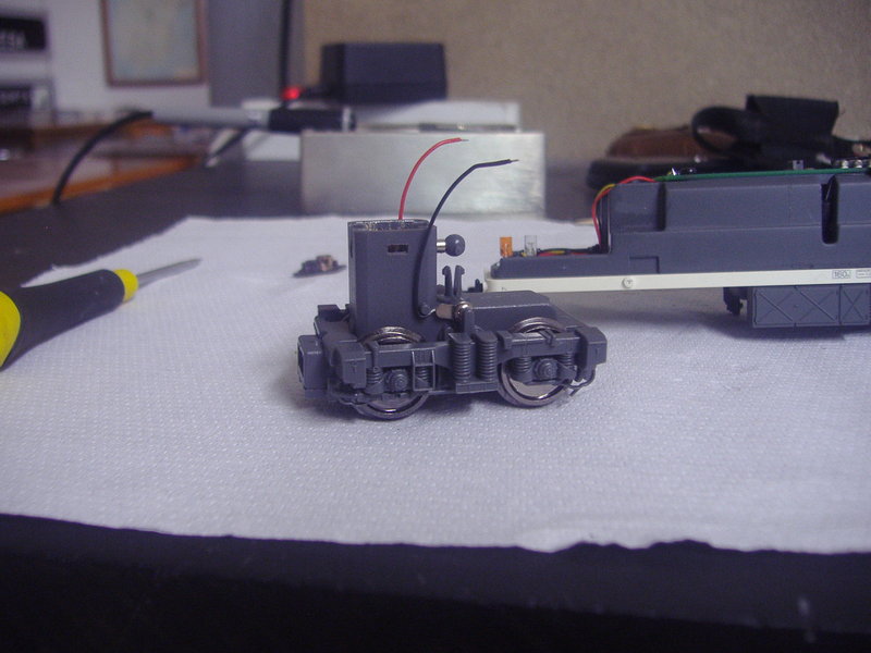

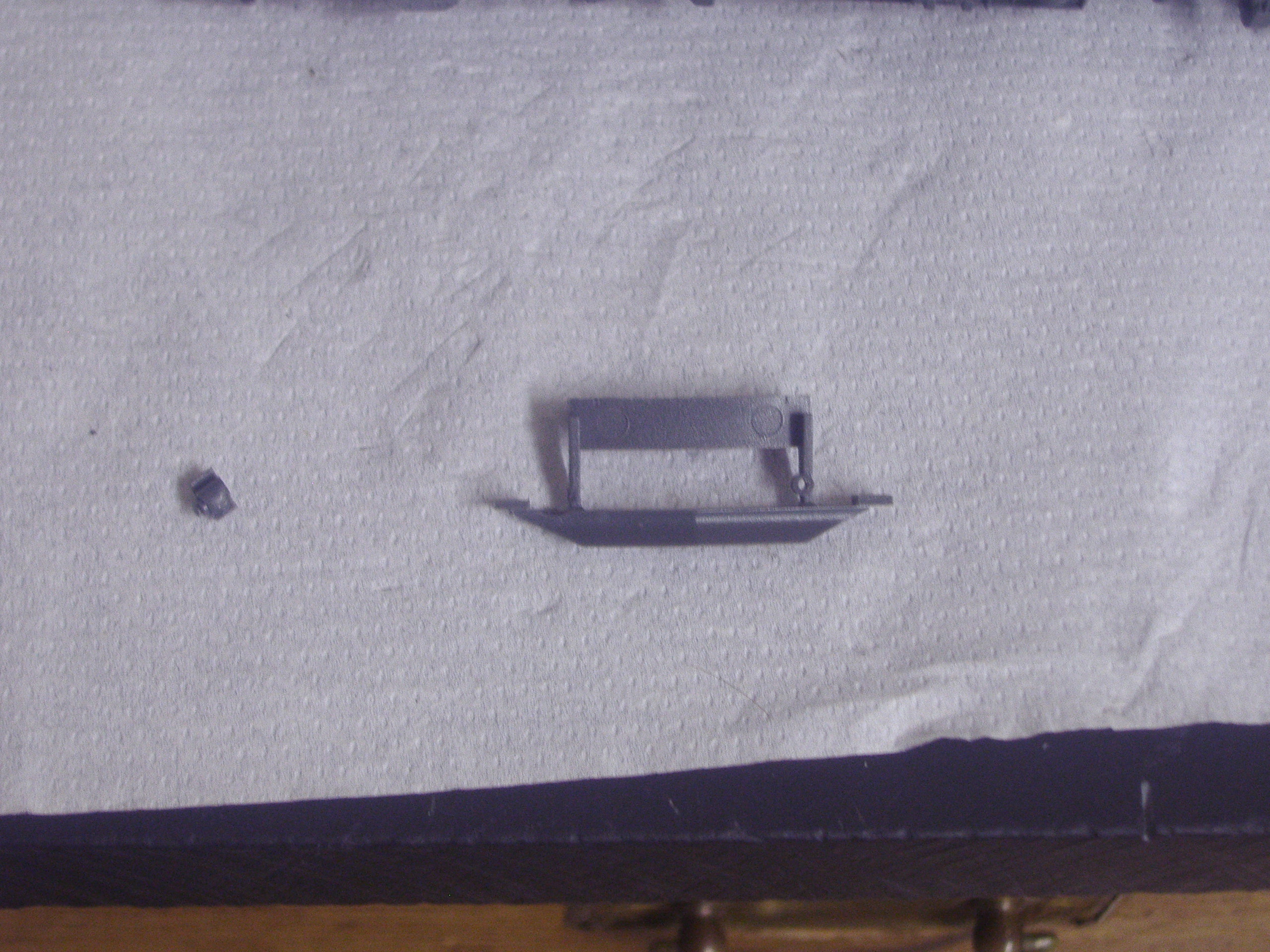

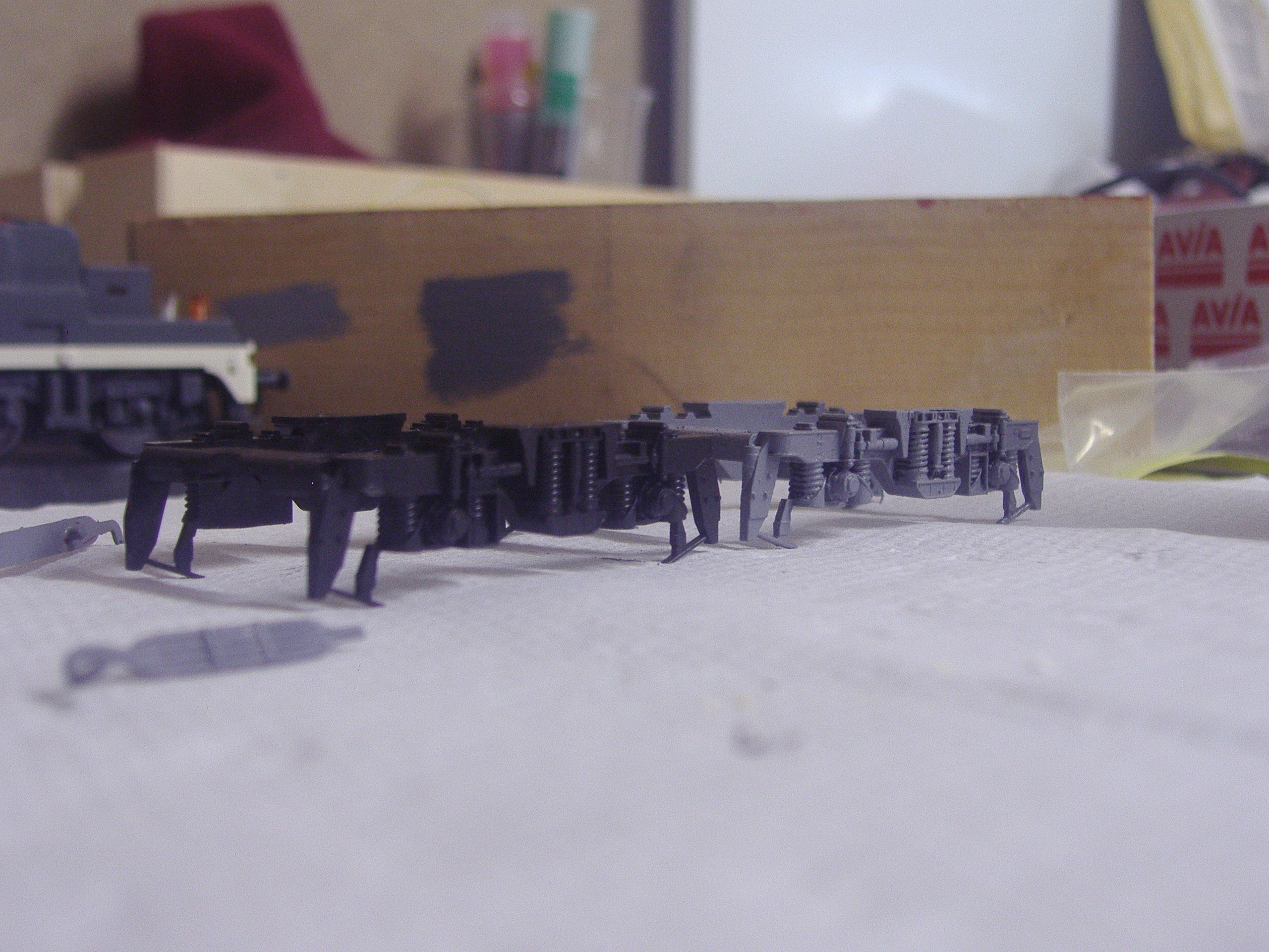

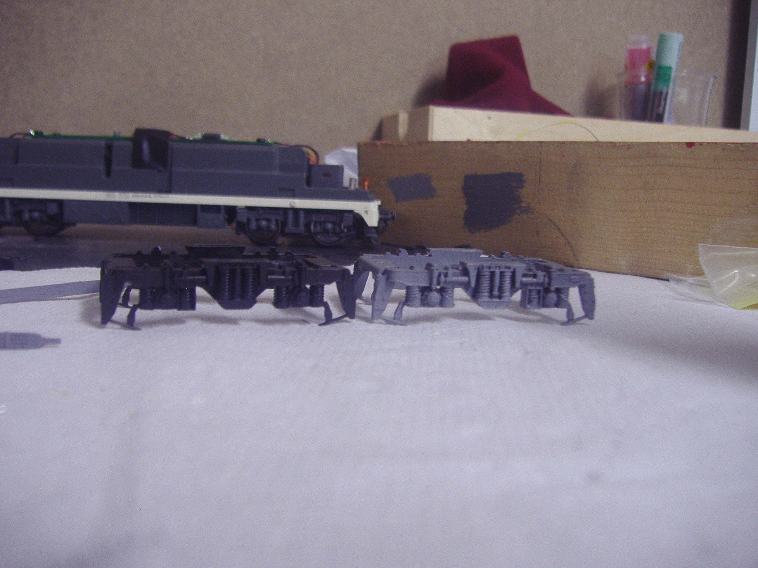

Seguimos, ahora toca cambiar las carcasas de los bogies para ello primero debemos quitar la cajetilla NEM de la 269, quitar los dos tornillos del bogie y sacarla, despues ya que estamos tambien quitamos las apartapiedras desatornillando los tornillos para una pequeña modificación.

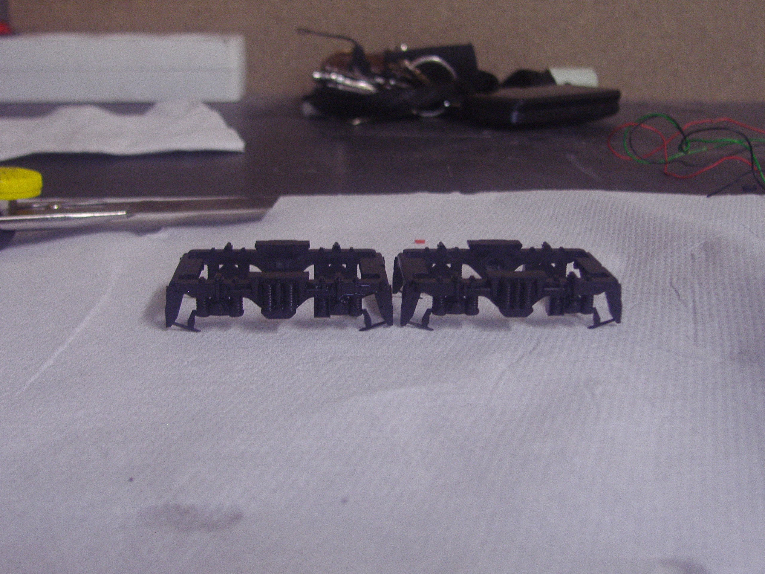

Empezamos cambiando las carcasas de los bogies para ello primero desoldamos los cables
Despues quitamos la tapa del sinfin
Acontinuacion tiramos hacia abajo del bogien y nos quedara esto
La carcasa de quita haciendo palanca en los dos extremos y ya sola salta, quitamos la antigua y ponemos la nueva.

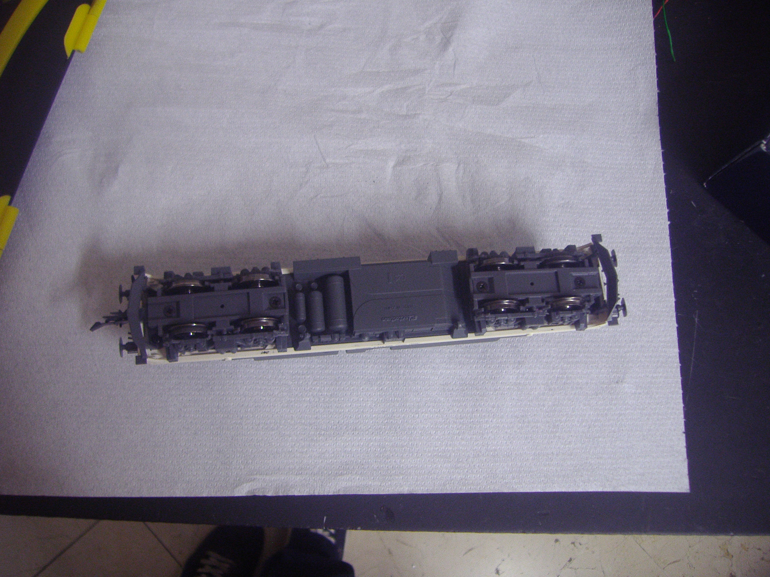

Ahora hacemos el proceso inverso, pero con un truco, sacamos el sinfin con y lo colocamos en el cardan, metemos el boguie y luego volvemos a encajar en sinfin en su sitio, cerramos su tapa soldamos los cables y ya esta echo, hacemos lo mismo en el otro boguie y este es el resultado.

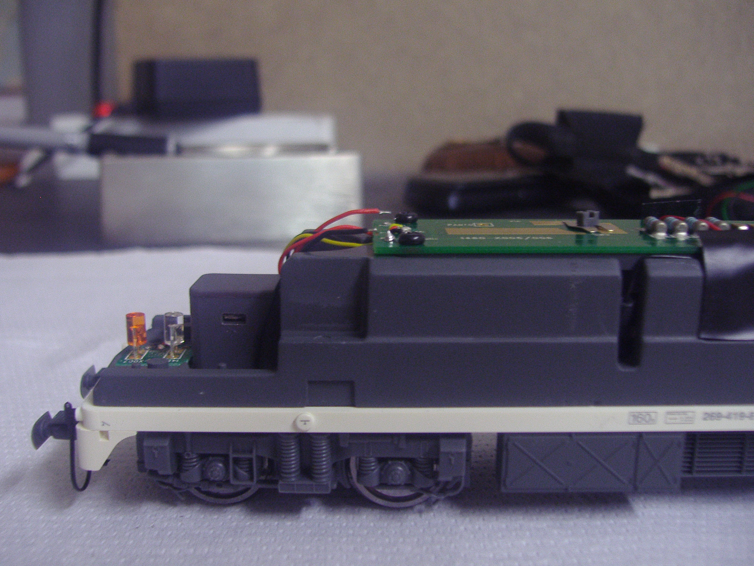

Ahora nos metemos con el aparta piedras, solo hay que quitarle el chirinbolo de la izquierda para que nos que fiel a la realidad.
Ya que estaba pinte mangas y mangueras.. :lol:
Aqui el resultado final
Mañana sigo ;)

voltaire escribió:
Consejo, quita los telescopios de las barras de traccion del postizo central, igual que has realizado en los apartapiedras, se verá mas real, y unas argollas en el techo quedarian de fabula, para levantar los paneles superiores.
El postizo del centro lo dejare talcual hasta que encuentre la manera de hacer el de una 400 :roll:

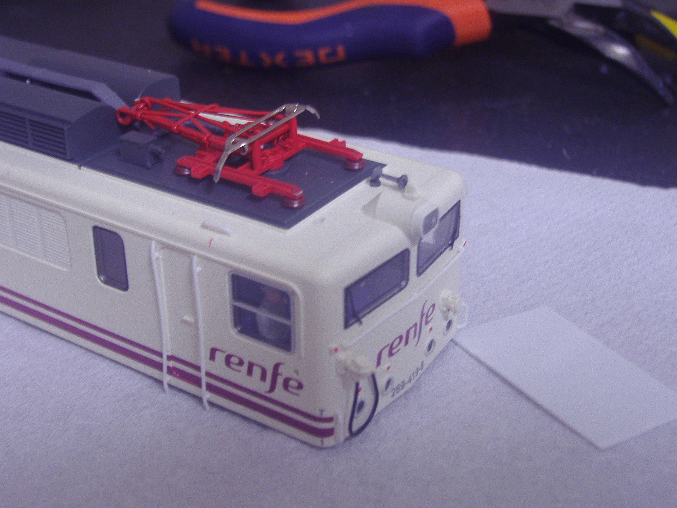

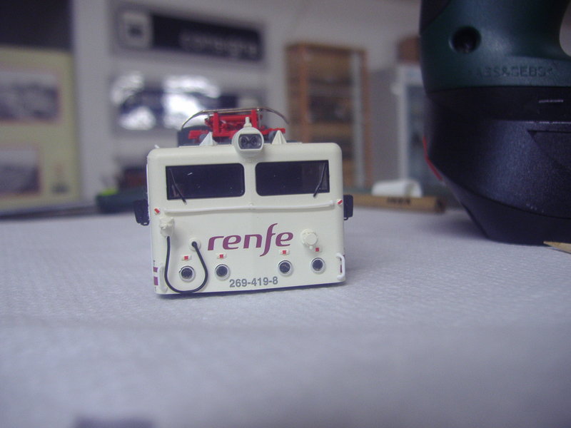

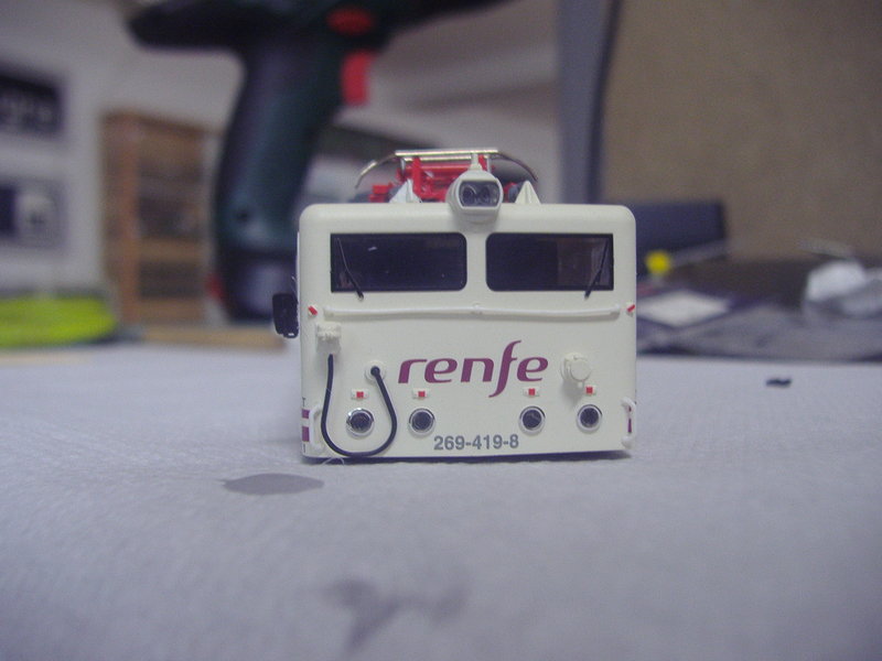

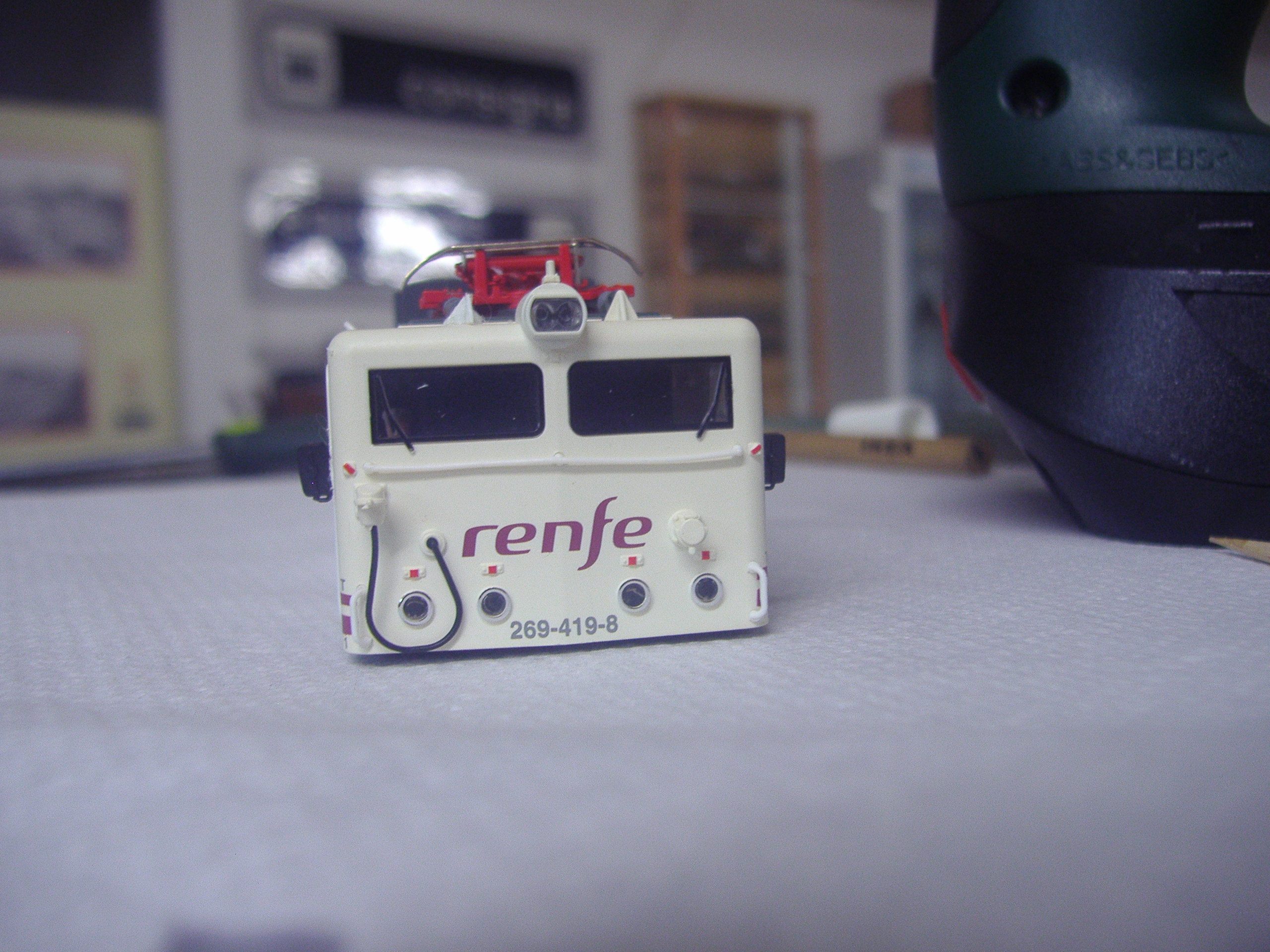

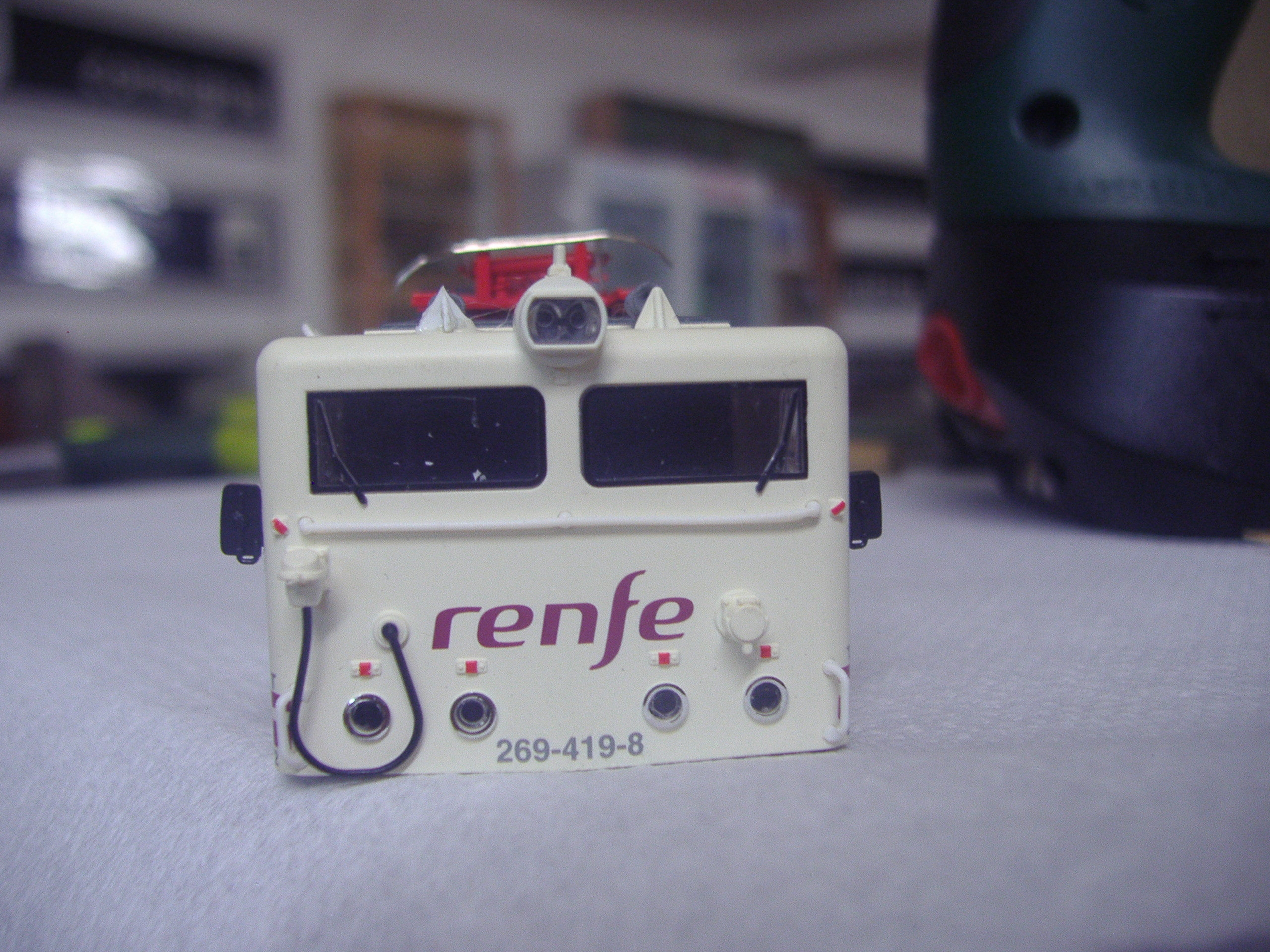

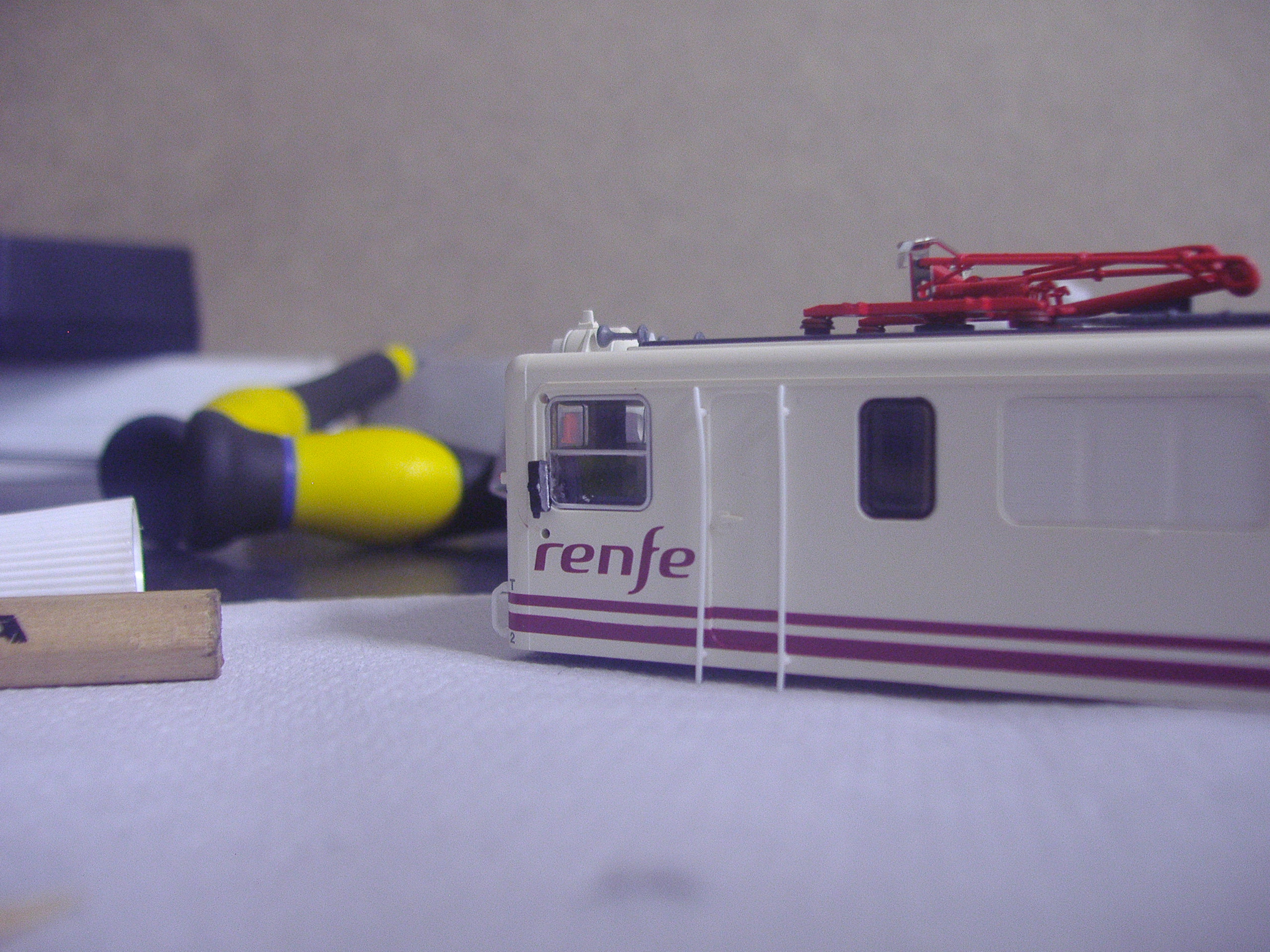

Algunos avances mas, empezamos por la doble bocina, primero el agujero
luego ya ponemos la bocina y toca la currada de hacer los triangulos en evergreen asi quedaron
y los retrovisores de la tandem ya pintados y colocados (me quedaron un poco bajos y ninguno a la misma altura como los de la realidad :lol: )
Un testero
Y el otro

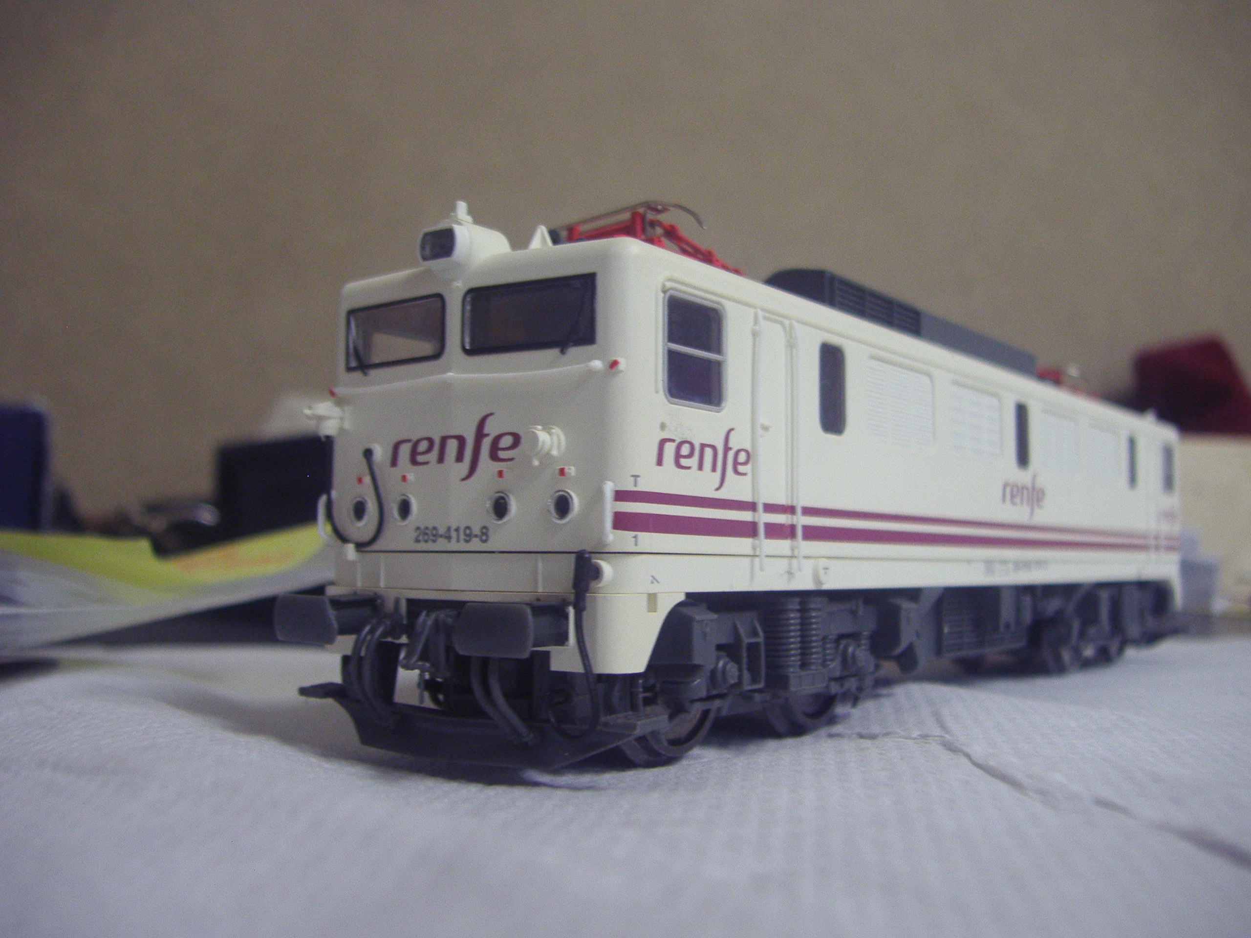

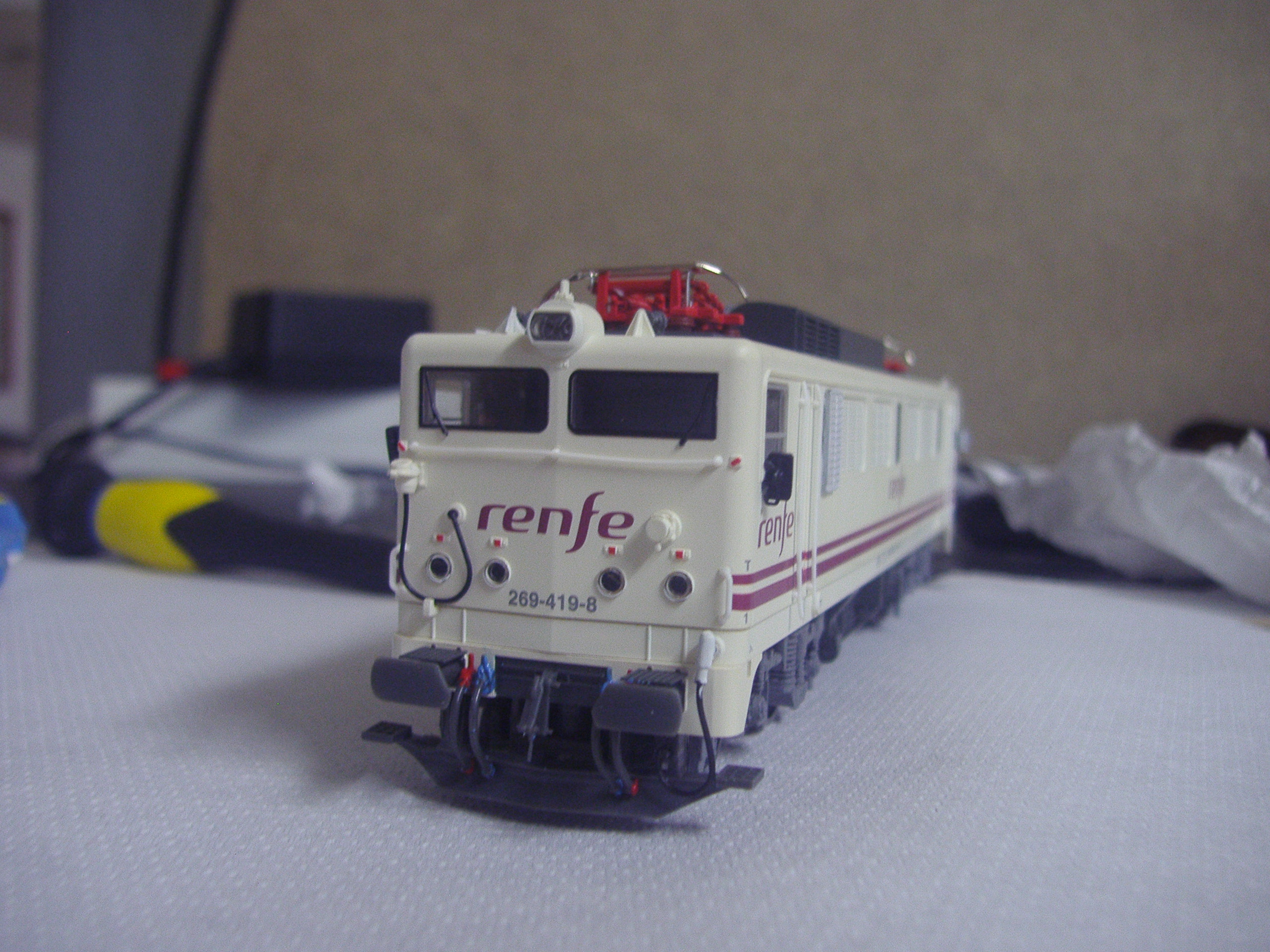

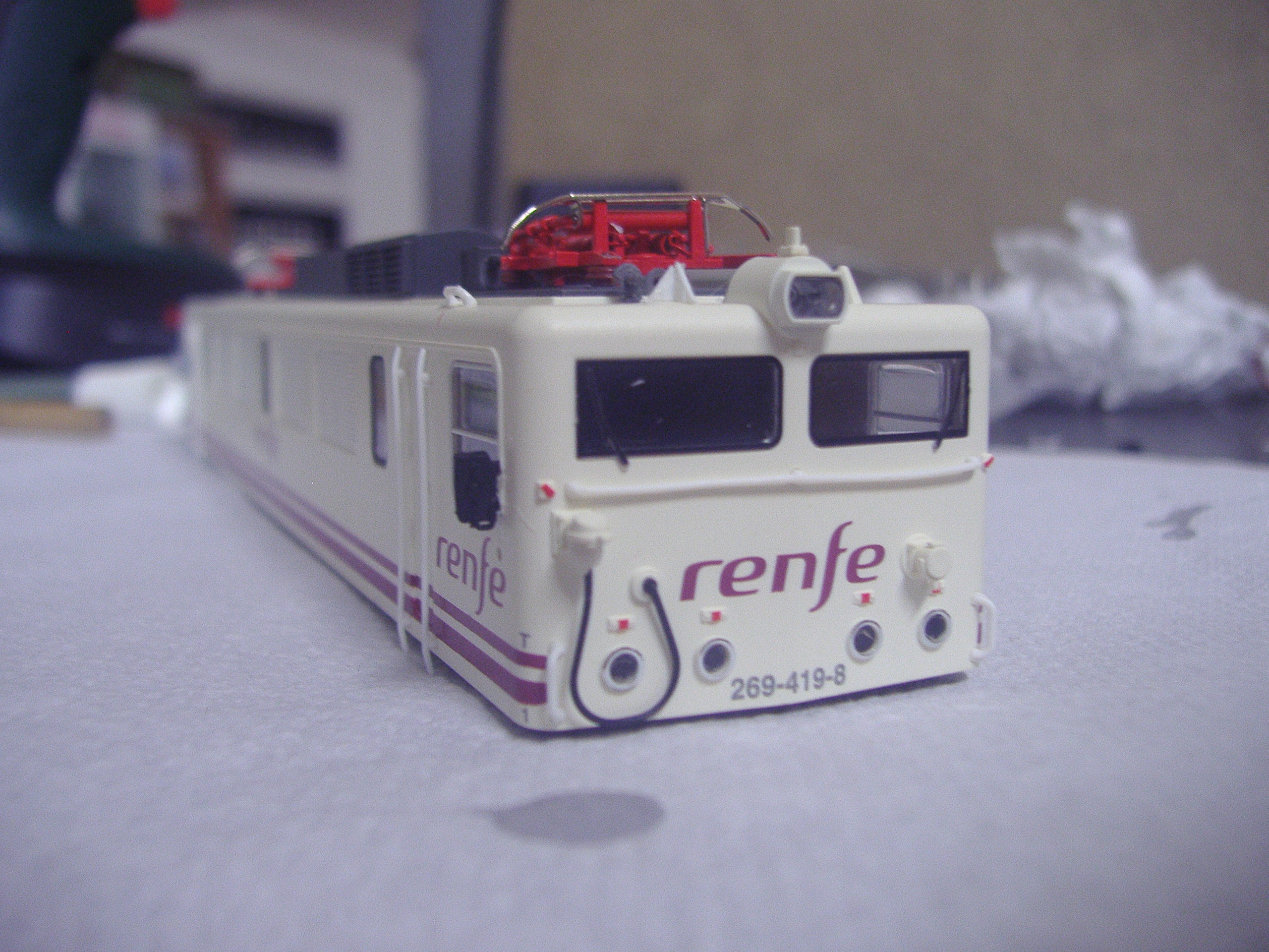

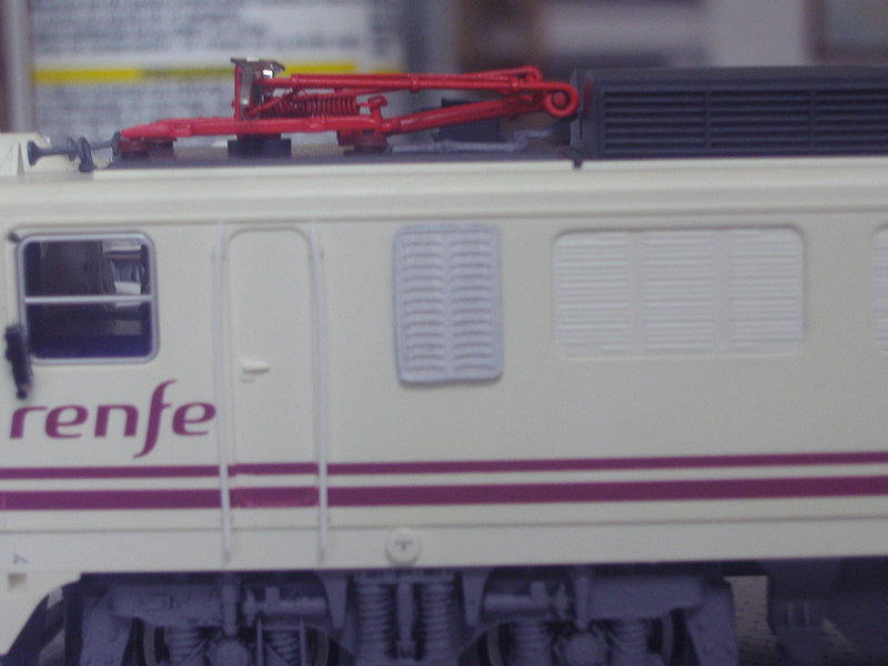

Ya puedo decir orgulloso que he ACABADO :!: :mrgreen:
Hay van las fotos del modelo terminado, solo me faltaba de poner la rejilla-ventana :)
Saludos ;)
P.D: Los colores no han quedado muy uniformes espero que con un futuro envejecido estos cambie :?
Mensajes: 2008
Registrado: 17 Dic 2008 22:12

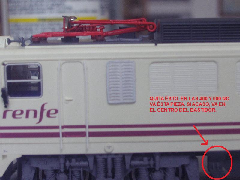

Un inciso. Te cojo una de tus fotos para decirte una pieza que has de retirar antes de dar el currito por terminado. En la foto te la señalo. En el mismo costado van dos. En el otro costado se lo quitaste, eran esas piecitas redondas del aparta piedras. Dichas piezas eran las sujeciones de los extremos de las barras de tracción que es por donde se transmiten los esfuerzos de tracción en las reales de bogie antiguo. En las 400 y en las 600 esos elementos se traladaron al centro del bastidor, al eje longitudinal de la locomotora. Posiblemente en la Gata de electrotren se pueda apreciar ese detalle.
Muchas gracias, pero he decidido dejar los bajos intactosy algun dia cambiarlos enteros por los de una 400 reales.
Mensajes: 2008
No se por que me da que jamás veremos una 400 de verdad por parte de electrotren. Sin ánimo de ser pesado, ni de ofenderte, yo la quitaba. Pero cada uno es cada uno.
Javier
_ _ _ _ _
Mensajes: 2709
Ubicación: Irun
Registrado: 01 Jul 2009 19:47
No, si yo lo decia mas bien por parte de algun artesano :roll:
Mensajes: 2008
Ah wueno, eso ya ye otru cantar. 8-)
