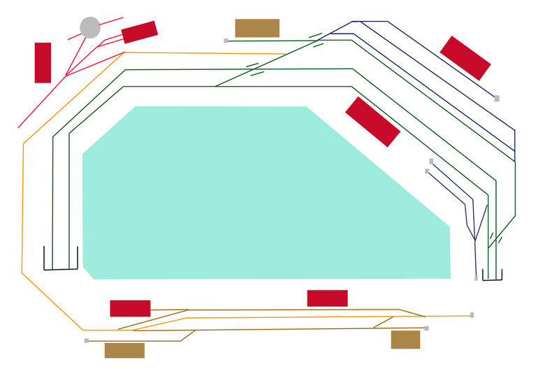

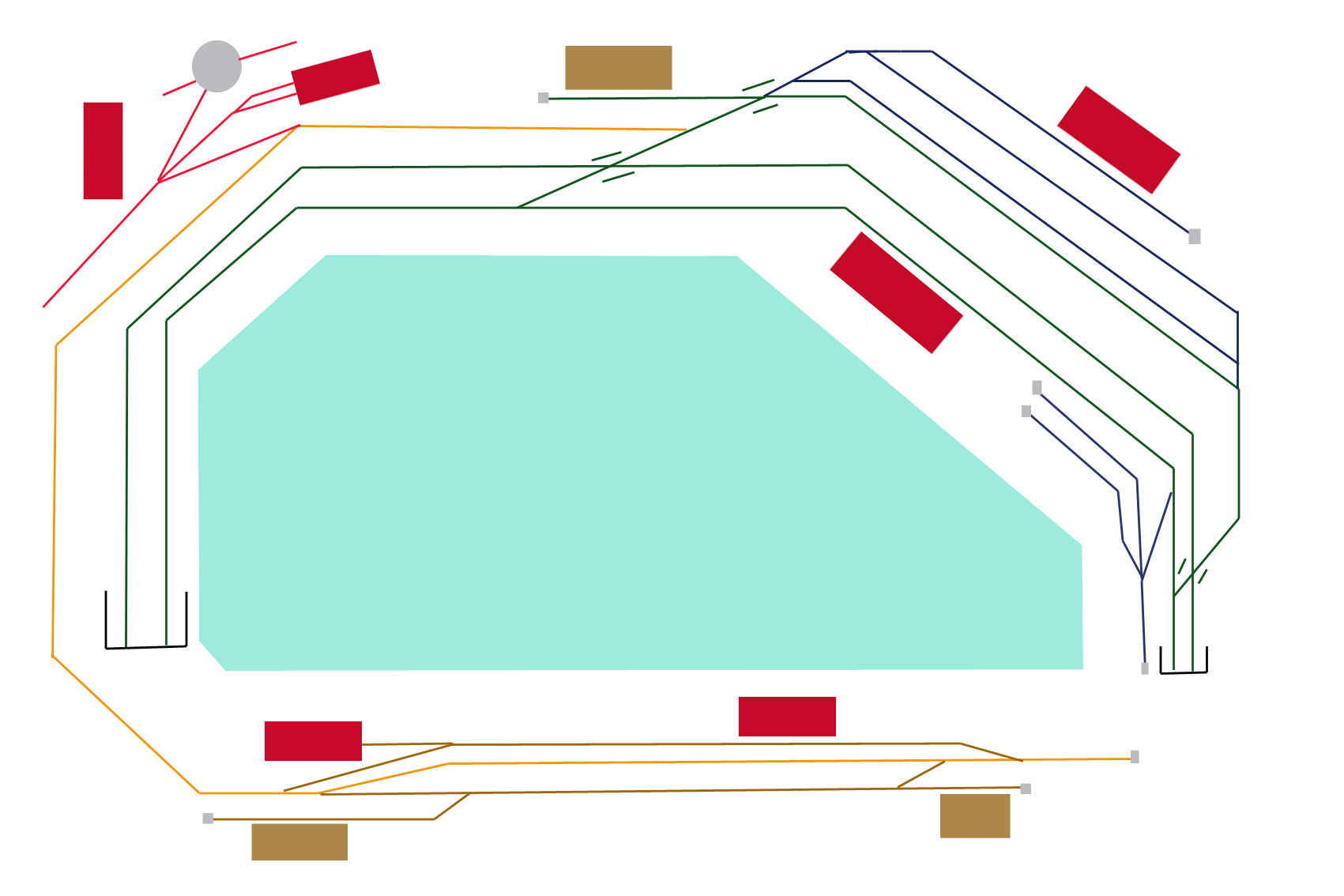

Ahora que puedo hacer un parón en el trabajo, os envío un esquema muy básico de lo prometido: el trazado de la maqueta personal de Yann Baude, director de Loco Revue: Verbrouck y Ronet.
Como ya os dije, parte básicamente de una idea muy sencilla: una doble vía principal, que se pierde en sendas bocas de túneles, acoge una estación de mediano tamaño en curva de gran radio, de la que sale un ramal a una estación secundaria que se encuentra en un nivel superior, sobre la estación oculta, y que es desmontable para ser exhibida en módulos.

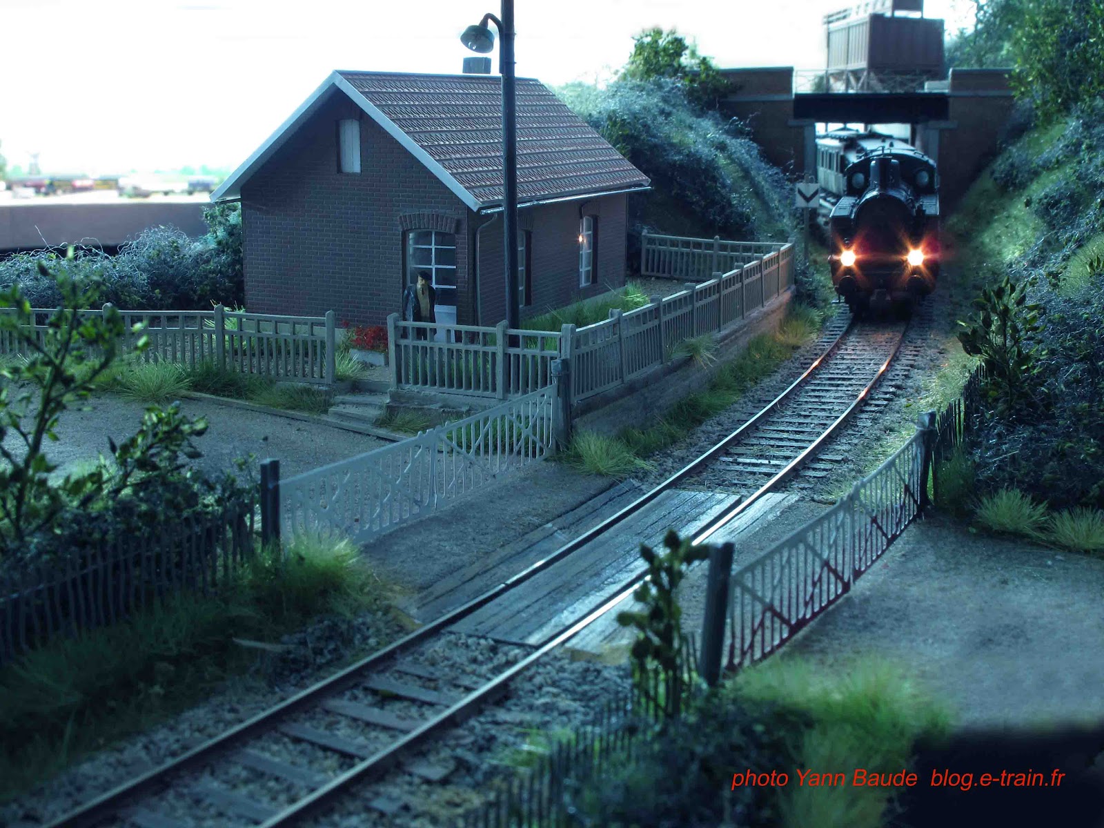

A las afueras de Verbrouck, ya en el ramal y aprovechando magistralmente una esquina, se encuentra el pequeño depósito que sirve a las pequeñas locomotoras del ramal.
Los edificios en rojo son edificios ferroviarios (de viajeros, muelles u otras dependencias). Los edificios en marrón, fábricas, apartaderos, etc. que dan tráfico de mercancías.
La doble vía aparece en verde; en morado las vias secundarias de la estación principal; en ranaja, la vía del ramal; en rojo, las vías del depósito, y en marrón las vías secundarias de Ronet, la pequeña estación.
El plano no está a escala, así que la maqueta tiene apenas una profundidad de 60 cm, lo que permite llegar a todas partes sin problema. La habitación, 4,00 x 3,00 m.
La sencilla idea está ejecutada de manera magistral, no ya por el acabado, que también (su huerto ferroviario es para echar babas sin parar) sino porque a pesar de ser una idea sencilla, la completa con pasos superiores e inferiores u otros elementos, como un paso a nivel, en todo el trazado que rompen la monotonía del mismo, consiguiendo puntos de interés en todo el desarrollo del mismo.

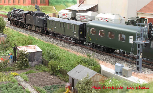

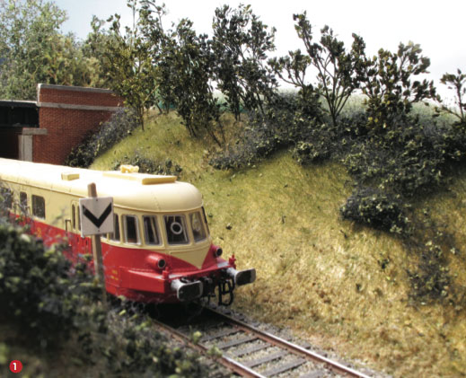

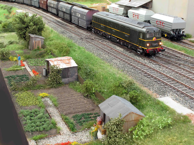

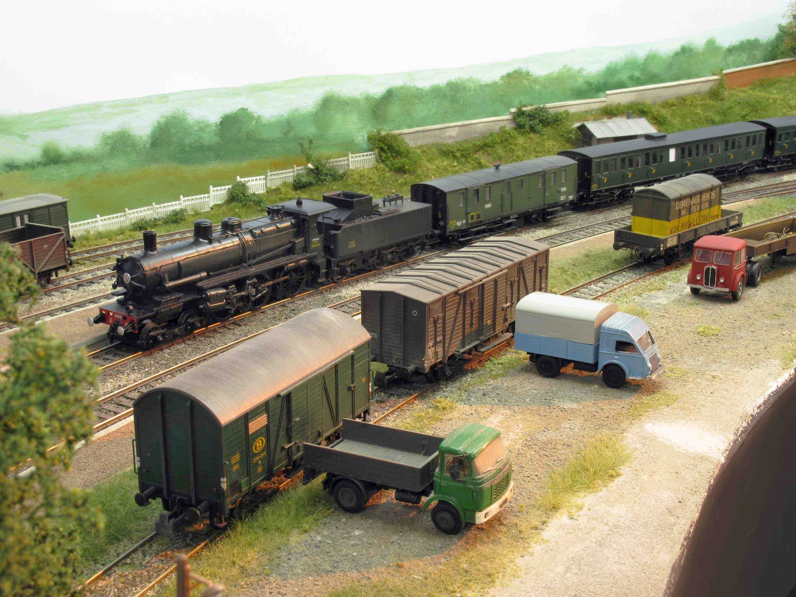

Unas cuantas fotos encontradas por internet de la instalación.

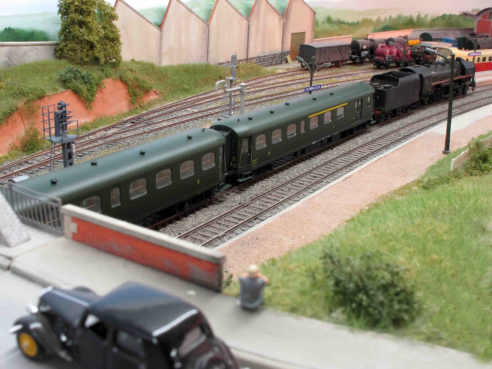

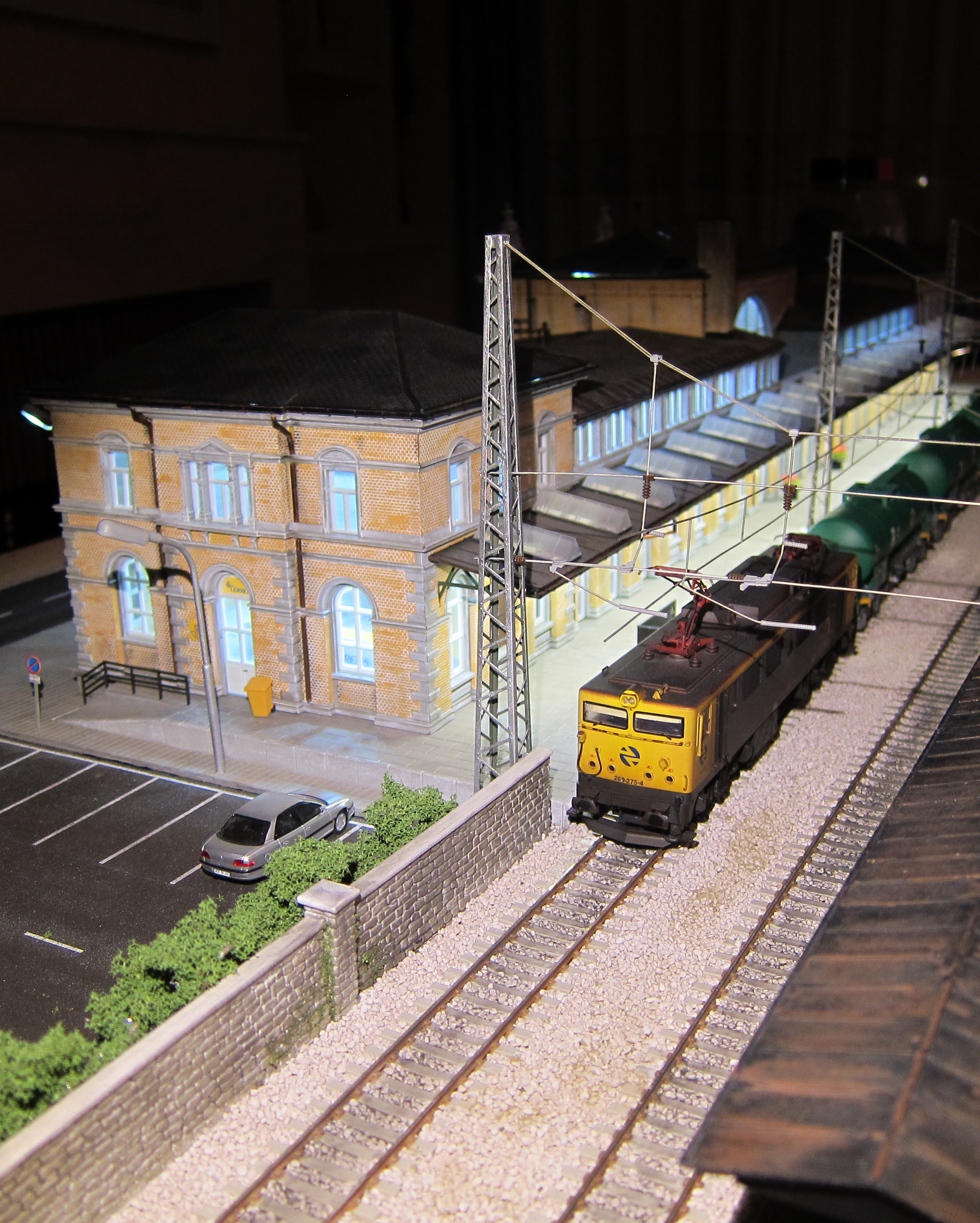

Verbrouck, la estación principal:
Y el trazado secundario:
En definitiva, una maqueta perimetral espléndida y, como veréis, con un equilibrio muy logrado entre número de vías y paisaje. Nada de llenar de carriles hasta el último rincón.

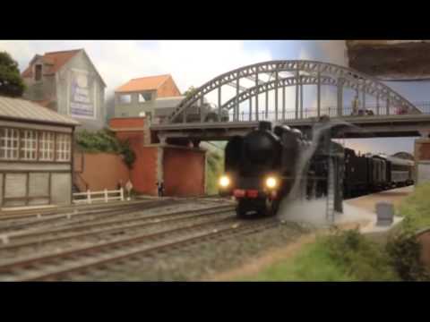

Un vídeo de la maqueta. Es interesante comprobar que hay una revista sobre esa maqueta. Gracias por el esquema, Carrington :)

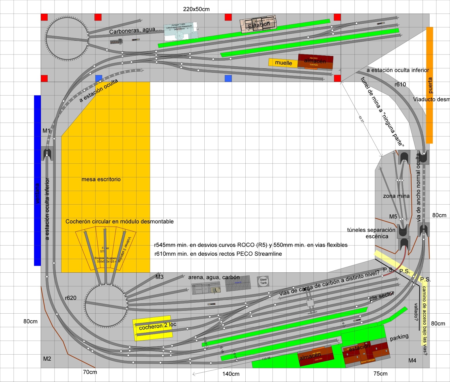

Sigo puliendo el diseño de la maqueta, y ahora con la versión completa del Anyrail por fin he unificado las zonas de la maqueta para poder verla y mostrarla (aunque sólo sea en diseño) completamente.
Creo que este diseño es prácticamente definitivo, vamos, para imprimirlo y pasar a ir fabricando los soportes en cuanto tenga la ocasión.
Básicamente consiste en lo siguiente:
Estación principal de paso en nivel intermedio:
-Cuatro vías para recepción de pasajeros en total: vía principal, de sobrepaso y dos vías muertas, una de ellas con posibilidad de que la locomotora entre en cabeza y se retire empleando un puente giratorio en sector. Hasta unos 150cm de longitud de tren sin contar locomotora.
-Dos o hasta tres vías para mercancías, si se cuenta la vía de escape del puente sector.
-Conexión con línea de vía estrecha que viene de una mina. Esta vía estoy pensándome todavía si instalarla al mismo nivel que el resto o bien elevada para poder descargar materiales por gravedad y no mediante un puente grúa. Aunque el puente grúa también es algo interesante.
-Vía de maniobras para estacionamiento de locomotoras y acceso al puente giratorio y cocherones.
-Dos vías de acceso al puente principal.
-Cocherón en puente circular y cocherón para dos locomotoras.
Estación terminal secundaria en nivel superior:
-Tres vías para pasajeros o mercancías. Hasta unos 120cm de longitud de tren sin contar locomotora.
-Dos vías para mercancías.
-Puente giratorio para inversión de locomotoras
-Cocherón de 1 locomotora.
Estación de vía estrecha en explotación industrial:
-Vía para recepción de convoyes y cambio de locomotora
-Vía para espera de locomotora de mina.
-Vía de espera de convoy
Estación oculta con transbordador:
-7 vías de hasta 150cm de longitud más locomotora
En cuanto a los desniveles necesarios todos empezarán inmediatamente después del último cambio de vía y hasta el siguiente. Los desvios siempre en llano sin desnivel para no complicar todavía mas la toma de corriente en sitios difíciles.
El recorrido crítico es el que desciende desde el nivel intermedio hasta el inferior, pues es el más corto.
Puedo conseguir entre 9.5cm y 11cm en el punto de corte de la vía ascendente y la descendente según adopte una pendiente del 3% o del 3.5%.
Creo que será suficiente para poder instalar motores de desvíos bajo tablero y poder circular por la estación oculta. Cuento con que el acceso de mantenimiento será mediante la extracción del cajón transbordador.
La pendiente de descenso por la derecha será menor al disponer de un poco más de longitud.
En fin, espero que os guste el diseño y que pueda servir a otros para tomar ideas que entre tantos compañeros me habéis prestado y me han llevado a un diseño que nunca hubiera pensado al principio y que creo me pude satisfacer más que completamente. Si alguien quisiera el plano en anyrail para aprovechar algo que me lo diga y se lo paso por privado.
Gracias a todos, sin vosotros no habría llegado solo a esto. Ahora tengo que ir pensando dónde cortar carriles, poner desenganchadores, semáforos o señales, etc, y francamente no tengo ni idea todavía de todo esto, así que cualquier sugerencia será tenida en cuenta y agradecida.
Los planos, haciendo click sobre ellos se ven mas grandes y mejor ;) :

Hola Fernando! En principio, enhorabuena por la finalización de planos y el gran diseño alcanzado. Al igual que muchos compañeros, seguiré ahora muy atento los avances de la construcción. Deseo que encuentres una buena solución constructiva para el carretón, que desde mi punto de vista, es la parte más complicada de realizar. Nunca he visto el funcionamiento de uno así, y tengo curiosidad por saber de qué manera fija perfectamente los pasos para la selección de cada una de las vías. Como bien indica JSA, puedes tener tiempo para mejorar algo... :D
Tomando tu amable invitación y con tu permiso, adjunto una foto de los avances de mi módulo de estación, aunque le faltan muchos detalles aún. Espero que te guste.
Carlos

Hola Carlos. Pinta fenomenal tu estación y ese tren envejecido. Desde luego si te gusta decorar y construir una maqueta la opción midular es la que puede satisfacernod más rápidamente y con mejores resultados.
Yo prefiero jugar a decorar y apenas tengo tiempo con los trenes, asi que lo mio va para largo Luis. No se como tu has sacado tiempo para estar liadi no con una sino con dos maquetas en dos lugares distintos!
Ojala tuviera yo vuestras manos y saber hacer a la hora de decorar y construir!
De momento ya digo, debo plantearme la posición de los cortes de vias para la automatización digital, la posición de los semáforos y señales, si pongo panel de mandos y donde, la construcción del bastidor, no si al final va ser una suerte tener tanto tiempo para pensar :lol: :lol: :lol:

Hola, Turín. He estado una semana de vacaciones, así que desconectado de esta página. Me uno a las felicitaciones de mis compañeros. El plano se ve realmente bien.
Sin embargo, permíteme hacer de abogado del diablo con el tema de la estación secundaria... aunque sea un poco :mrgreen:
Aunque desde un punto de vista modelístico el plano de vías tiene poco o nada que objetar (se ve que has estudiado bien las maniobras posibles y ofrece, de hecho, grandes posibilidades de explotación) personalmente me da la sensación de que el plano en general está orientado hacia una población mediana-grande, más que hacia una pequeña; es decir, es como si el plano de vías fuera exageradamente generoso para un final de línea modesto. Incluso cuenta... ¡con dos travesías dobles!, un aparato raro de ver en ramales modestos o con un tráfico más bien reducido.
Una vez que has añadido una pequeña estación secundaria, humildemente creo que lo más atractivo desde el punto de vista del espectador, y más del aficionado al tren, es ver la disparidad de capacidades y movimientos entre ambas instalaciones, en este caso las dos estaciones, lo cual corresponde también a una de las recomendaciones de las maquetas medias en modelismo: no repetir dos centros operacionales completamente iguales. Ya que decidiste que en la estación principal estuvieran las principales dependencias de la línea secundaria (puente, depósito, taller,...), veo redundante repetir parte de las mismas en el final de la línea.
Si pensamos en la época del vapor, no sería raro que esta línea fuera explotada con locomotoras-tanque, que podían circular en ambas direcciones sin ser giradas en el puente, debiendo hacer el recorrido inverso con el ténder por delante (¡¡¡qué maravilla que puedas hacer dichas circulaciones en tu maqueta!!!). Con lo cual, vería mucho más equilibrado reducir dichas instalaciones a la carga de carbón y agua y simplemente un cocherón para que la locomotora que tuviera que pasar la noche allí, lo hiciera bajo techo. Esto, por otra parte, te permite disponer de más sitio para el decorado y, habida cuenta de la falta de espacio en la estación principal para el mismo, la maqueta agradecería algo más de "sitio para la vegetación" en esa zona. En el mismo sentido, ver menos vías y más "entorno campestre" en la estación secundaria, contribuye a la idea de diferenciar ambas estaciones, a la vez que nos da la sensación de que esta estación secundaria se encuentra "apartada, en medio del campo".
Siguiendo el mismo razonamiento, tres vías de andén me parecen demasiadas. En un ramal como éste, sería difícil ver dos trenes de viajeros llegando y marchando uno detrás de otro. En estaciones de este tipo, habría un tren de viajeros cada tres horas como mucho, así que no necesitas más que un andén para dar un correcto servicio, y de mientras, el material de viajeros puede ser apartado en una vía sin andén (más maniobras).
Estaría bien, además, que hubiera una pequeña industria que justificara la existencia de tráfico de mercancías muy concreto (sobre todo de cara a unos vagones específicos) además del tráfico general, de tal forma que sería toda una oportunidad ver cómo esos vagones específicos son desenganchados de un tren de mercancías más importante en la estación principal, y son llevados en un tren mixto o en un mercancías pequeñito hacia la estación secundaria. Para mí es el modelismo ferroviario en su máxima expresión, y los que tenéis la suerte de poder reproducir estas maniobras, derivadas de tener una estación de empalme, para mí estáis en clara ventaja con el resto, que normalmente apenas si podemos tener sitio para una sola estación.
¿Y si probaras a hacer algo sencillo como la estación secundaria de Yann Baude?

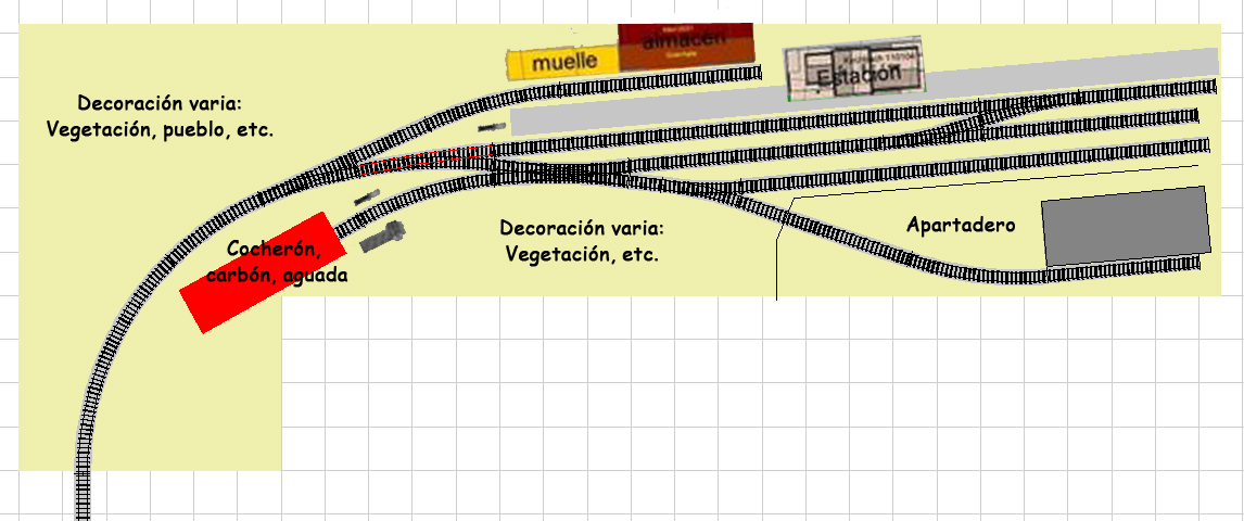

Como te decía ayer, hay decenas de maneras de planear una estación secundaria. Te pongo una de ejemplo, que además cuenta con una travesía (en vista de que parece que te gustan), aunque puesta en las vías de apartado, no en la general.
Como ves, hay menos vías, pero también tiene muchas posibilidades. Seguro que dándole vueltas, encuentras una distribución de estación pequeña que te guste.

Comparto la exposición de Carrington en el sentido de simplificar la estación, y creo que la nueva distribución de vías la hace más realista. No obstante, yo mantendría la alineación de la derivación particular en forma diagonal respecto a las vías de la estación, por cuestiones simplemente estéticas, y mantendría las dos vías en dicha derivación. De esa manera se puede justificar la existencia de un pequeño tractor de maniobras tipo Me-Mé para el removido de vagones en esa empresa, (por ejemplo, una fábrica de harinas, a donde llegan vagones tolva cargados de trigo y salen otros cerrados cargados de harina y derivados), además de que ocasionalmente, la harinera le presta el tractor a Renfe para hacer algunos movimientos de maniobras.
EDITADO: Respecto al tamaño de las derivaciones particulares, en general, no necesariamente tienen alguna proporción con la estación en la que están ubicadas, que a veces puede ser un simple apeadero, una bifurcación, o incluso en plena vía. Por ejemplo, la Azucarera de Salamanca tenía una derivación de dos o tres vías que conectaban con la Bifurcación-La Serna, o en la Estación de Lumbrales, en la línea de La Fregeneda, tristemente cerrada, de donde salía una vía de varios cientos de metros, que iba a unas instalaciones bastante amplias, con unas tres o cuatro vías. En ambas derivaciones, había incluso una vía de escape para poder invertir el sentido de los trenes.

Gracias por los aportes, tendré tiempo de meditarlos porque esta estación será precisamente la última en construirse.
En cuanto al uso de las travesías Carrington, ya sabes el quebradero que me da el tener que poderlas insulfrog de código 100 o arriesgarme con unas código 75 y sufrir con el material antiguo de pestañas cortapizzas. Así que no son tanto por gusto sino por utilidad, ya que permiten ganar centímetros de via. Aunque verdaderamente sn aparatos bonitos de ver.
De las dos que puse sólo una es doble, la que da salida a la placa en realidad es simple y su función es permitir incorporar locomotoras que vengan desde la placa a ambas vías.
En cuanto a dos estaciones iguales, hombre tampoco son tan iguales, pero aunque en realidad el tráfico a la superior como bien se ha dicho esta pensado sobre todo para pequeñas loco-tender que puedan circular invertidas, la placa le da mas vidilla a la estación, siempre pensando en que esta es una instalación pensada para dos jugadores (o tres, aunque creo que no caben en el cuarto...)
Lo dicho, lo meditaré, porque para uno sólo es verdad que las limitaciones que imponga la pequeña estación al final no serán mas que un aliciente mas en el juego por otra parte. Pero consciente de que una vez acabada la maqueta (mira que puede quedar tiempo para esto) el juego se desarrollará sobre todo entre estaciones vistas, y la oculta quedará para circulaciones automáticas, la idea de dos estaciones cada una con su placa, me resuslta muy sugerente.
Cuando tenga un rato, y si no os importa sobre el plano actual aún a riesgo de cambios en las vias a posteriori, iré trabajando el tema de los cortes de vía y de la ubicación de señales para avanzar en este tema.

Turín, tampoco es imprescindible que prescindas del puente giratorio. La idea de una pequeña estación rural es muy atractiva, con servicio a base de máquinas tanque, locomotoras diésel mixtas (10700,10800...) y automotores. sin embargo hay infinidad de casos reales de pequeñas estaciones teminales con su puente giratorio correspondiente. Por ejemplo, Quintanar de la Orden, Tarazona... Estaciones con pocas vías, un solo andén, y alguna derivación particular, y su correspondiente puente giratorio. Vamos, que las ideas se aportan, pero la decisión final es del Jefe.

Menudo cambio le has dado al diseño, si lo llevas a cabo va a ser la envidia de todos. ;)
Realmente espectacular.
Al igual que decía un compañero, yo también me muero de ganas de empezar a ver plasmado ese diseño.
Respecto al comentario que hacia JSA sobre el "field yard" no puedo estar mas de acuerdo, incluso aunque sea visto y con algunas vías nos ofrece la posibilidad de una zona de clasificación, para luego volver a sacar nuevas composiciones.

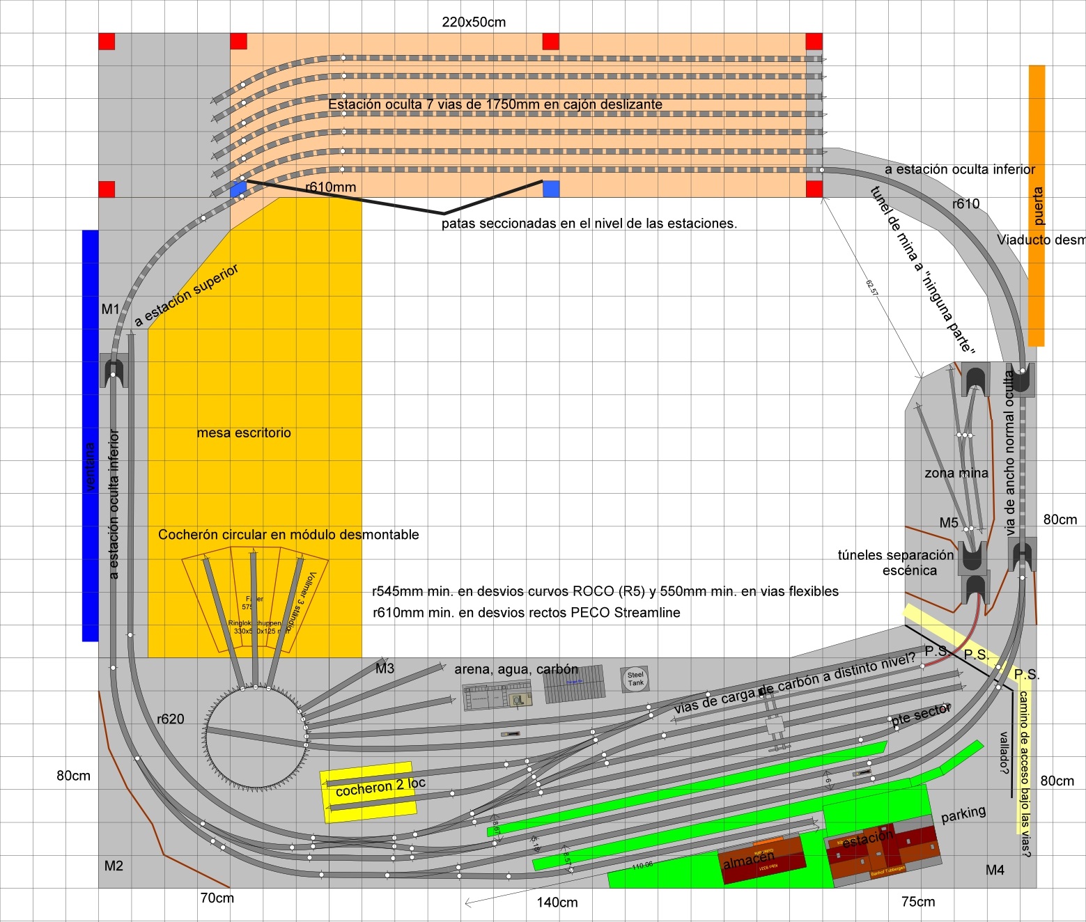

Plano revisado con nuevo desvío curvo en zona de playa de vias de la estación principal. De esta manera aprovecho mejor el material que ya tengo (2 desvios curvos de radio abierto de PECO). No se si por cuestión del programa o por geometría real de los propios desvios he tenido que ajusta un poco a mano para manetener el paralelismo entre las vias principales y la playa de vías. Como todo va a ser via flexible no creo que tenga ningún inconveniente para montar.
También he cambiado la posición de las patas de la estanteria que soportará al estación oculta y la estación secundaria.

Creo que, con los aportes que hemos ido haciendo entre unos y otros, has conseguido un proyecto muy equilibrado. Las posibilidades de explotación van a ser muy realistas gracias al fiddle yard, y a ese ramal secundario. Como ya se ha comentado, en esa pequeña estación terminal podrías prescindir del segundo andén, pero tampoco cambia nada si lo dejas.
Un pequeño apunte que se me ocurre, sería un mini-fiddle yard para la vía estrecha. Se trataría nada más de una vía en ese "túnel a ninguna parte", o más bien a las entrañas de la tierra. Con una sola vía de quita y pon, apoyada sobre el tramo curvode vía ancha, te permite que los trenes mineros realmente desaparezcan de la escena. A mano cambias la máquina de sitio para cuando "le toca venir", y ya está. Incluso, puedes cambiar alguna composición, porque a veces serán trenes de carbón, y otras de madera para entibar, herramientas y suministros para la mina, etc.
Como ya se sabe, el fiddle yard es la tramoya. O sea, la trampa.

Siento decir que la posición del muelle y del almacén es irreal. Los camioneros, repartidores o como queramos llamarlos, jurarían en arameo al intentar descargar sus vehículos... Sobre una vía de andén!!! No quiero ni pensar en sus alaridos si encima esa vía está ocupada por material ferroviario...
Si quieres ese despliegue de vías y quieres introducir el almacén, no te queda más remedio que ponerlo en el límite de la maqueta y así te evitas reproducir esa parte, con lo que se entiende que está "fuera del campo de visión". Si decides consevar esta posición, será como en esas maquetas en las que el lado "calle" del edificio de la estación da a màs vías, con lo cual nos encontramos con que es imposible que ningún viajero entre o salga de la misma.
