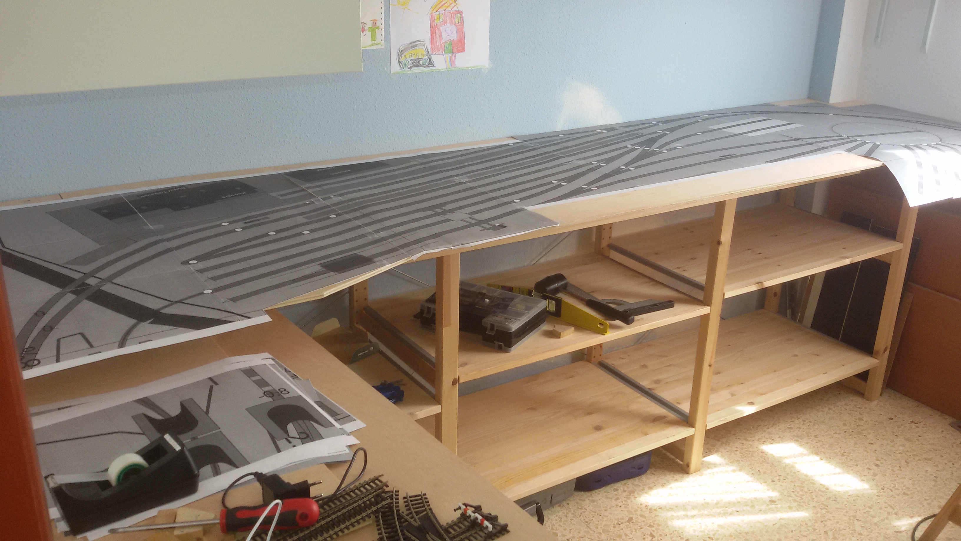

Ya sabia yo que la placa me iba a caer encima de una pata :lol: No se si mover la placa
o cortar la pata :lol:
Buenos días.
Cuanto tiempo sin noticias de éste interesante proyecto... Me alegro de que vuelvas "al campo a trabajar".
Respecto al problema que se te plantea con el puente giratorio, ¡ya es mala pata! ¿no? Nunca mejor dicho. La solución que se me ocurre es que la zona del puente y su rotonda la hagas con una pequeña elevación. De ésa forma solo tienes que hacer una pequeña rampa para las dos vías de acceso. No es nada irreal. De hecho, el puente giratorio de Salamanca, su rotonda, y las naves del depósito, se encuentran variosmetros más elevados que el resto de la estación. Incluso, aunque la rampa tenga que ser algo exagerada, no te dará problemas de tracción, ya que solo la subirán las máquinas sin carga, y no será irreal. Las rampas en Salamanca son fuertecitas, y hasta hace años había una salida para acceder por el lado norte de la estación, con una inclinación nada usual en los ferrocarriles.

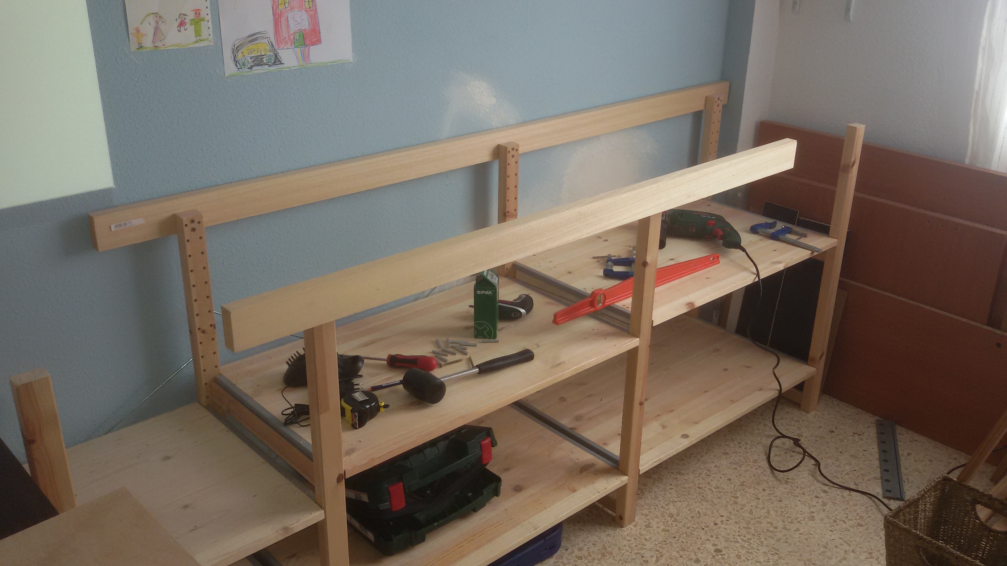

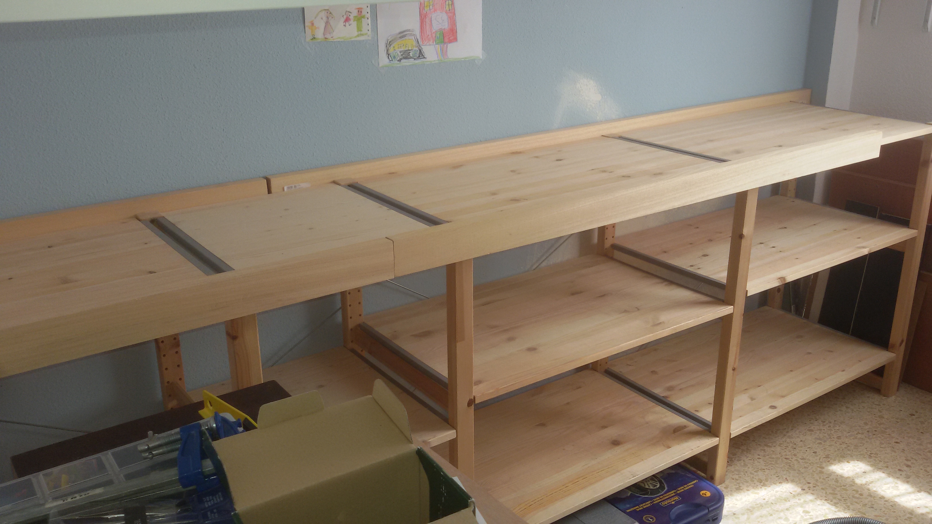

Ya he instalado unos listones sobre la estantería de manera que todo pueda quedar bien nivelado.
Tengo pensado suplementar estos listones con otros mas pequeños que instalaré bajo los tablones. Con ello puedo ir trabajando y después colocar los listones sin que molesten a motores o cableado oculto
Como veis un liston es más corto para liberar la zona de la placa giratoria.
Además están cortados por una zona ya que la idea es que todo pueda ser desmontable sin excesivas complicaciones.
No obstante el modulo de la estacion medirá dos metros de largo casi pero con esa medida puede salir al menos de la habitación. Algo es algo.

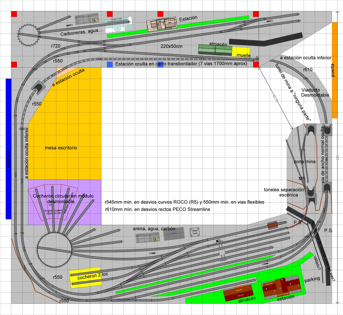

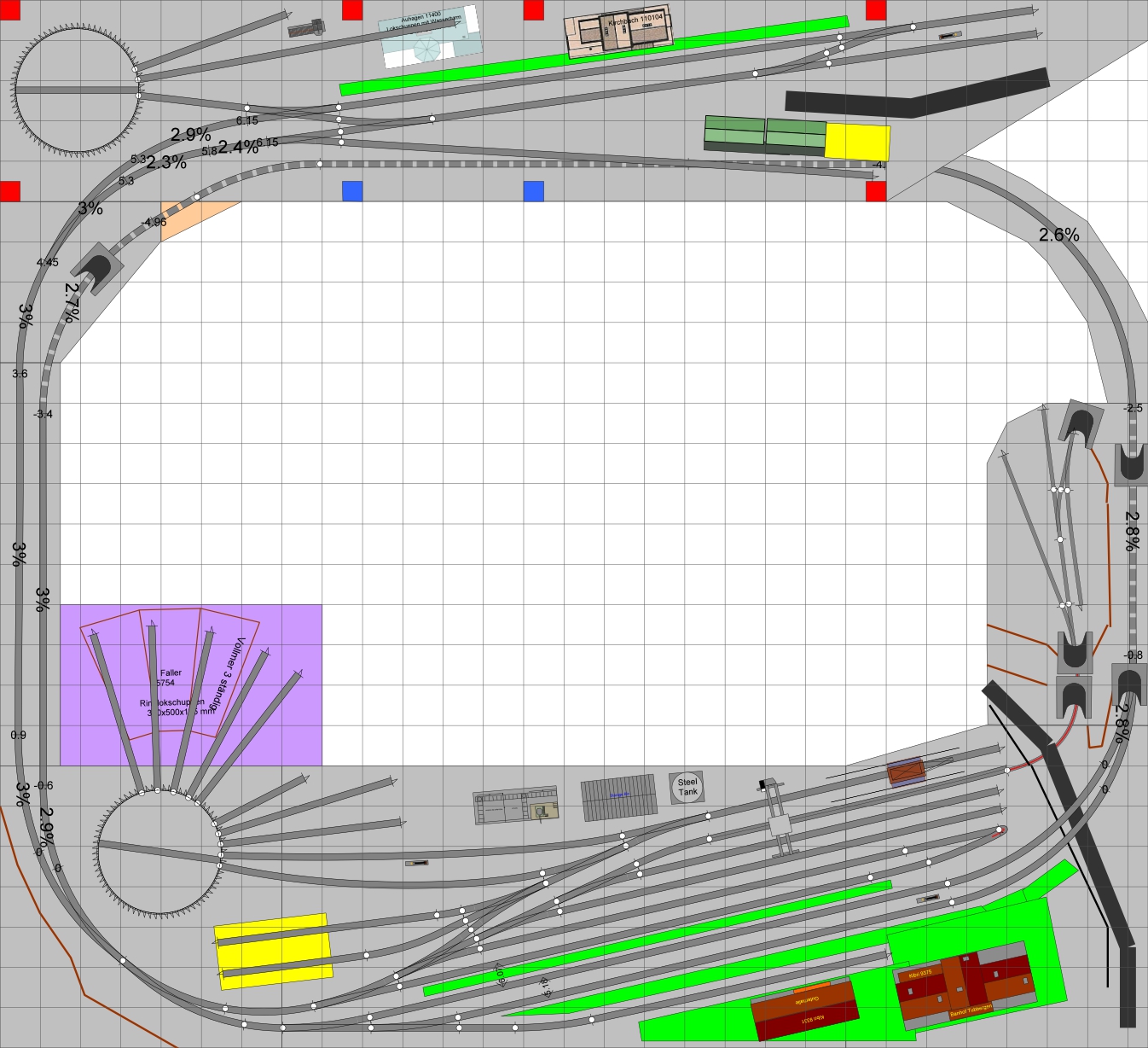

Buenas noches, como siempre, después de un tiempo de parada y reposo, aparecen ideas nuevas y pequeños detalles que pulir. Aunque sigo sin tiempo material para estar y dedicar a los trabajos manuales junto a la maqueta, al menos tengo ordenador a mano para ir plasmando ideas.
De momento una nueva versión de plano, que aunque fuerza un poco las vías de la estación que ya no quedan totalmente paralelas me daría una tercera vía de paso. No se si lo haré, pero me lo estoy pensando.
Por otra parte la instalación de una placa mas pequeña en la estación superior aumenta la longitud de vías disponible y contribuye a diferenciar la estación mas importante de la secundaria. He pensado en la Fleischmann 6154C.
Edito, acabo de recordar que de esta manera no puedo hacer que un tren formado en la playa de vias ascienda directamente a la estación superior y viceversa. Me vuelvo a la versión 10.8 :lol: :lol: :lol:

Una cosa en la que me acabo de fijar y no acabo de comprender es el carro transbordador, deberían ir los accesos en el centro y no creo que te entrasen 7 vías si no quieres que sobresalga de lo que son los límites del tablero. Otro tema es que salga como un cajón y entonces si que quizás lo vería factible.
Mensajes: 625
Registrado: 02 Feb 2016 01:09
Buenos días, por experiencia, y dadas las características del trazado, veo bastante importante esa tercera vía de paso y creo que se puede habilitar una conexión a la vía principal sin mucho inconveniente. Imagina un lento mercante esperando en esa tercera vía de paso en una de esas paradas eternas para continuar su viaje y un cruce de un cercanías con parada en la estación y un expreso sin parada en la 1ª y 2ª, una escena muy ferroviaria.
También me gusta la idea de diferenciar un poco las estaciones por medio de un puente de menor tamaño (por lo de no repetir instalaciones, porque a la larga aburre repetir las mismas operaciones en dos estaciones iguales). Es más, si te ahorras el puente no va a pasar nada y desahogas la zona para decoración.
Por otra parte veo un poco sobrecargada de vías la estación principal, quitando las tres vías de paso y la del almacén, que constituyen por sí solas una señora estación, dejaría un par de vías para mercancías y estacionamiento y el depósito algo más reducido (para que esté en consonancia con la entidad de la estación). Pero que conste en acta, que me parece un esquema de vías Espectacular y muy operativo.
Efectivamente el carro o cajón transbordador sobresale exactamente como un cajón. La primera vía es la que se ve y las siguientes irían separadas con la entrevista necesaria. Teniendo en cuenta que al fondo tengo las patas de la estantería (cuadraditos rojos) y con la entrevista mínima para estaciones según normas NEM me caben hasta 7 vías. Aunque igual pongo alguna menos por seguridad.
El cajón empieza justo en el triángulo dibujado en ocre. Como puede observarse existe un pequeño tramo de recta entre las curvas para facilitar el ajuste de las vías. De paso esta entrada en diagonal puede incluso ser más eficaz que la recta del otro extremo del cajon al finalizar el puente (que salva la puerta).
Intentaré hacer por meter esta tercera vía de paso sin modificar la entrada desde la izquierda. El problema es que me obligó a reducir longitud de vías de estacionamiento, que es bastante corta ya, y que la salida derecha queda un poco forzada hacia el túnel...pero lo intentaré de nuevo.
En cuanto a que hay demasiadas vías de estacionamiento ya me lo he mandado alguna vez. Es posible que eliminé una de ellas haga o no la vía de paso.
Por lo que respecta a la placa de la estación superior está decidido o bien poner una más pequeña o bien usar un puente de sector. El problema del puente es que no me da los ángulos necesarios y que tampoco sirve para dar la vuelta las locomotoras que siempre da más juego :lol:
Muchas gracias por vuestros aportes y opiniones. Gracias a las de muchos he podido llegar a este diseño.
