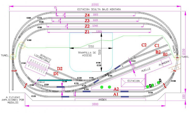

En fin, como queda mucho por hacer seguiré trabajando en el diseño de ella, aunque tenga el circuito ahora hay que ver donde hago los cortes aislantes para secorizar zonas y para las areas de frenado y parada. Ver la ubicación de los semáforos, diseñar un panel de mandos, uff, no he hecho mas que empezar.
Por cierto, he estado buscando la referencia PECO SLE-90, doble cruzamiento electrofrog, y en Ehhatons no la tienen, ni la he encontrado en ningún sitio, pero lo mas raro es que en la propia página de PECO no sale. ¿Estará descatalogada? Creo que la única solución será poner la SLE190 que es para código 75 y unas eclisas de adaptación a código 100 que es todo el resto de material. En su momento legí código 100 por tener bastante material con cierta edad y pocas ganas de meterle mano a sus ruedas para que pudieran funcionar en código 75.
Si alguno sabe dónde encontrar el SLE-90 que me diga.

Hola Fernando, veo que, con la ayuda inestimable de Carrington, ya casi tienes el diseño terminado. Muy interesante, nada recargado y bastante viable para la explotación.
Aunque no tengo ni idea de vías Peco, he estado mirando el catálogo del 2012 y parece que la travesía de unión doble no se fabrica como Electrofrog y por tanto sólo existe la referencia SL-90. La SLE190, al ser de Código 75 para RP 25 tal vez te dé problemas con ruedas antiguas. De todas formas, si decides usarla (yo probaría antes un vagón o locomotora de pestañas generosas en un tramo de código 75 en algún comercio que lo tuvieran), la propia Peco tiene las referencias SL-113 (tramo de transición entre Código 75 y Código 100) y SL-112 (Perfil de transición entre Código 75 y código 100) para unir ambos códigos. Las eclisas de Fleischmann o Roco para unir diferentes códigos son para Código 83 con Código 100.
Lo que no veo claro son los desenganchadores:
- Meter un desenganchador en el tramo curvo entre la aguja curva abierta y la travesía de unión supongo que es factible al ser la curva de sólo 2º (creo) y amplio radio, pero pruébalo antes por si acaso.
- Supongo que el segundo desenganchador será en el tramo recto entre la travesía de unión y la aguja que va a las vías C1 y C2; y lo de D1 y D2 ha sido un lapsus. Después hablaré de él.
- Pues bien, yo metería otro desenganchador en el tramo de baipás entre las vías A2 y D1, donde pones la marca de entrevía de 59 mm. Me parece que la maniobra natural para las vías B2, C1 y C2 se debería hacer sobre esa vía de baipás que conduce a la vía de saco oculta y con ello no invadir la vía A2 de la estación; y para abandonar vagones en las vías C1 y C2 ya tienes desenganchador pero para hacerlo en la vía B2, no.
- Esta ultima que te propongo haría innecesaria la que tienes delante del desvío que da acceso a las vías C1 y C2, salvo que quieras hacer maniobras con vagones utilizando las vías del depósito de locomotoras, lo que no sería muy realista. Si accedes a ellas desde cualquier otra vía ya tienes la que propones entre travesía y aguja curva o la que te propongo debajo de la vía D2.
- También añadiría tramos de desenganche en ambos extremos de las vías A1 y A2 por si quieres cambiar la locomotora de un tren de pasajeros que estacione en alguna de ellas, locomotora que irá al depósito y será sustituida por otra proveniente de él. Tendrías que ensayar a qué distancia del comienzo del tramo curvo ponerlo con arreglo a la locomotora mayor que tengas ¿la P 10?

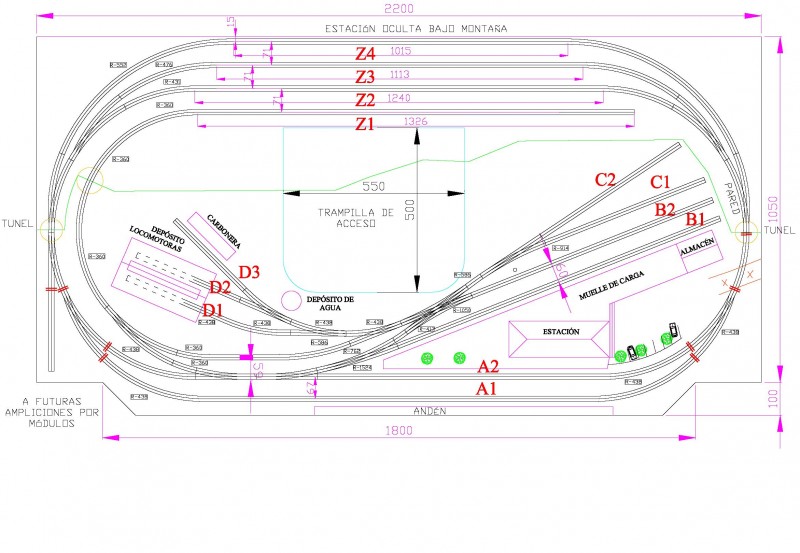

Otra cosa que se me ocurre, si vas a moverte con tracción de vapor, es sustituir la curva R-438 que da acceso a la vía D1 por un desvío igual al anterior (de 438) para poder añadir un tramo recto corto donde poder entrar un par de volquetes cortos de carbón; tramo recto que tendría la longitud que permita mantener una distancia ½ B1-E según NEM 103 con la aguja curva de entrada al baipás. En ese caso conservaría el desenganchador de delante de las vías C1 y C2 para la maniobra de abandono de esos vagones de carbón. En el triángulo formado por esta nueva vía y la D1 pondría una carbonera. En la vía D2 pondría un foso de limpieza así como un arenero. Y entre ambas vías D1 y D2 una grúa de agua.

Gracias Jose María:
La idea es precisamente esa, hacer algo pequeño, pero con posibilidades de juego y de ambiente, y donde a ser posible pueda circular con cualquier material, si bien esta claro que el que mejor le sentará serán los pequeños mercantes y cercanias arrastrados por pequeñas vaporosas.
En cuanto al cruzamiento doble me parece que tendrá que ser de código 75 y emplear las eclisas de adaptación que comentas o el tramo de via.
Lo de los desenganches apenas lo he pensado pero me parecen muy buenas las ubicaciones que comentas. Entre el desvio curvo abierto y el doble cruzamiento puedo tener una curva de unos 1000mm de radio por lo que no creo que haya problemas para desenganchar, pero todo es probarlo. Los demás tal y como indicas creo que dan todo el juego posible para maniobrar.
Y finamente, si, lo que mas muevo son vaporosas aunque tengo algunas diesel, sobre todo porque entre alemanas y españolas son abrumadora mayoría, de modo que efectivamente estoy pensando ambientar este tipo de decoración en la zona del cocherón. Me parecen muy buenas ideas las que comentas en cuanto a distribución del decorado. Lo de la vía lo tengo que comprobar pues el espacio esta muy justo, habñia pensado meter una via mas pero cuvándola para que quedara paralela a las de entrada al cocherón, pero no tengo claro si ponerla en el lado que indicas o en el otro. En el lado sur el inconveniente son las limitaciones de galibo y sobrecarga de vias en la zona, y en la parte norte el problema es que con tanta via hacia el interior me quedo sin paisaje. Pero efetivamente creo que acabaré metiéndola para darle mas movimiento a la zona.
Eso si, a los elementos que has mencionado añadiría una torre de agua, seguramente de las de base de ladrillo y piedra y depósito de chapa arriba, estilo CdeA.

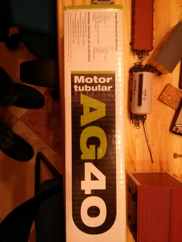

Buenas tardes. He estado leyendo este post, porque llevo dos años con el tablero montado abatible con un motor de persiana con unas dimensiones de 2.00x1.50 y aun no se como meterle mano al diseño de mi maqueta.
Ahora mismo tengo la cabeza como un bombo... muchas cosas que aprender..

Hola jobemai. El motor lo compre en leroy merlín y el precio no me acuerdo pero no fue caro, sobre 40 €. Depende de la potencia. El resto del material (tubo y cogidas) en una tienda de persianas.
Es de 40Nm y te adjunto foto de las demás caracteristicas. En principio tira pero si ves que va justo pues o mas motor o un sistema de doble polea.

Este es el enlace del vídeo del tablero con el motor. Esto es antes de la modificación del emplazamiento del motor, que para ahorrar la polea ahora tengo puesto el motor en la parte alta de la pared y con doble cable de acero, por recomendación de un miembro del foro que ahora no me acuerdo de su nombre.

Este es como esta actualmente el motor para subir el tablero.

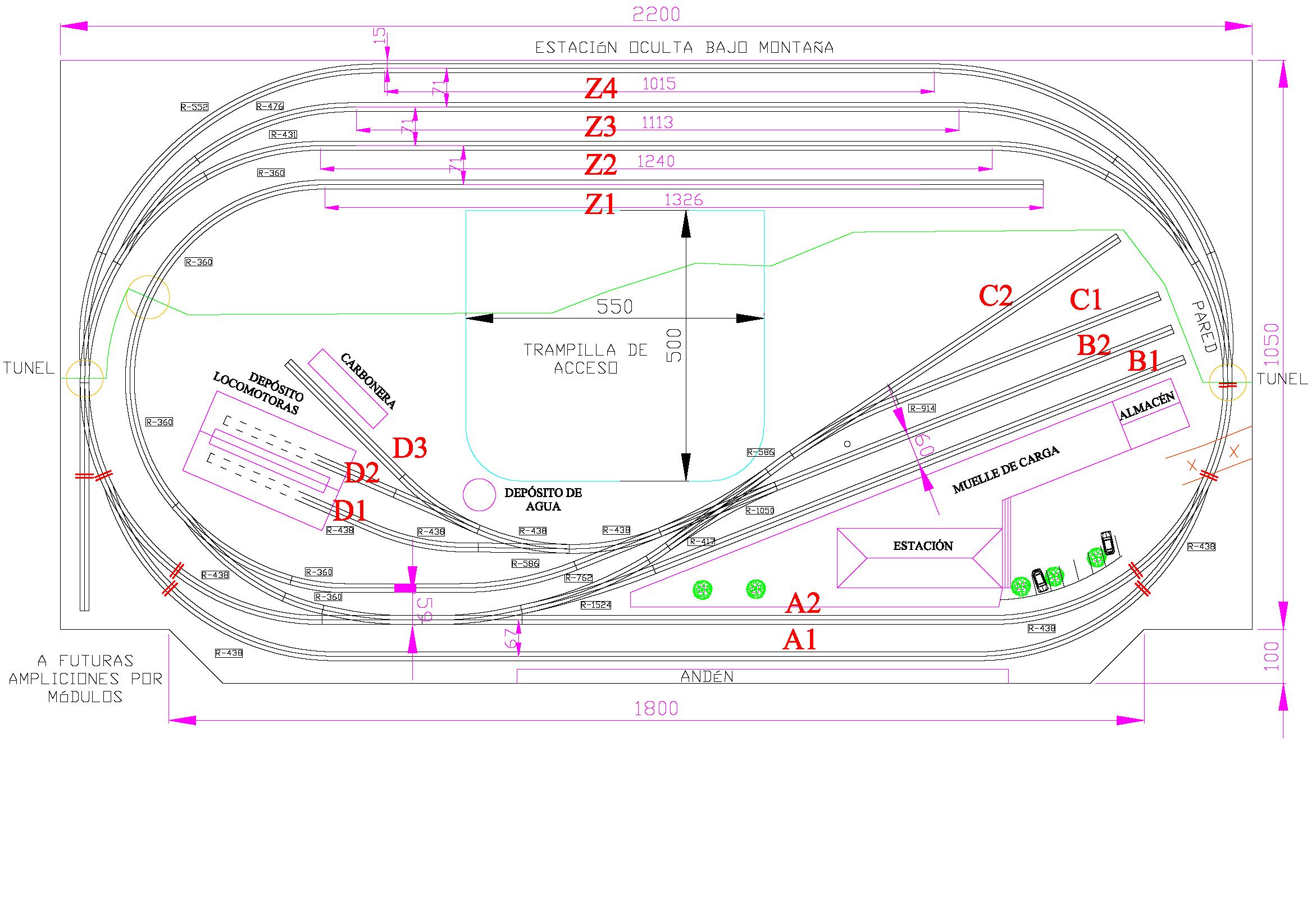

De momento pongo la penúltima versión del plano, que tiene unas pequeñas modificaciones sobre la anterior atendiendo a los consejos de KPEV sobre cómo dar cabida a unas carboneras, areneros, torre de agua y demás. Además he cambiado la travesía doble por una de ROCO (código 80) ya que la de PECO de código 100 tiene los corazones aislados y con la de código 75 podría tener problemas con mi material mas antiguo.
Para que veas me hice ya los A3 para imprimirla, incluso la tengo impresa para facilitarme la labor de ir colocando la via flexible.
