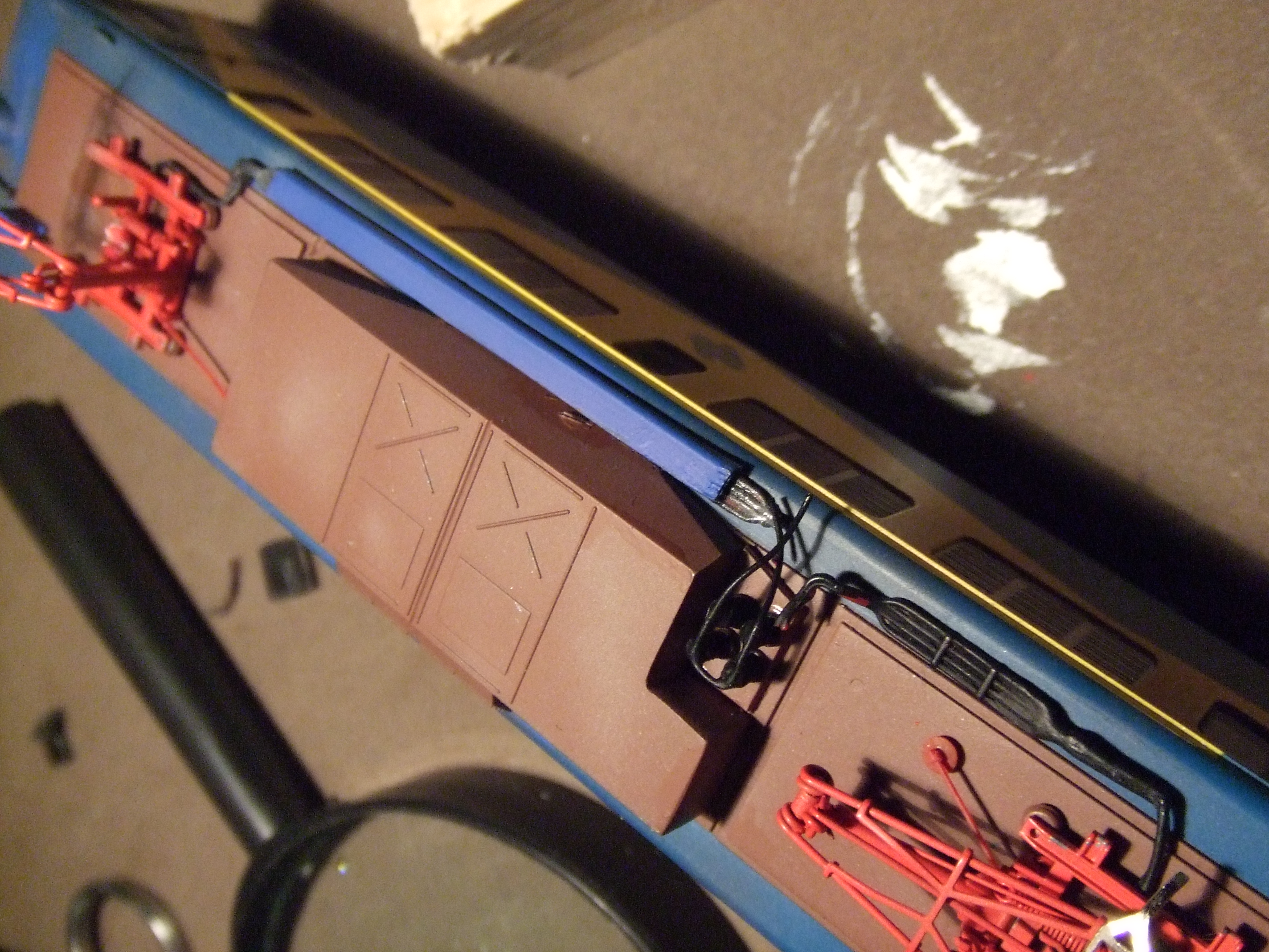

Hola, joooo, que verguenza, perdonar por el campo de lupas.

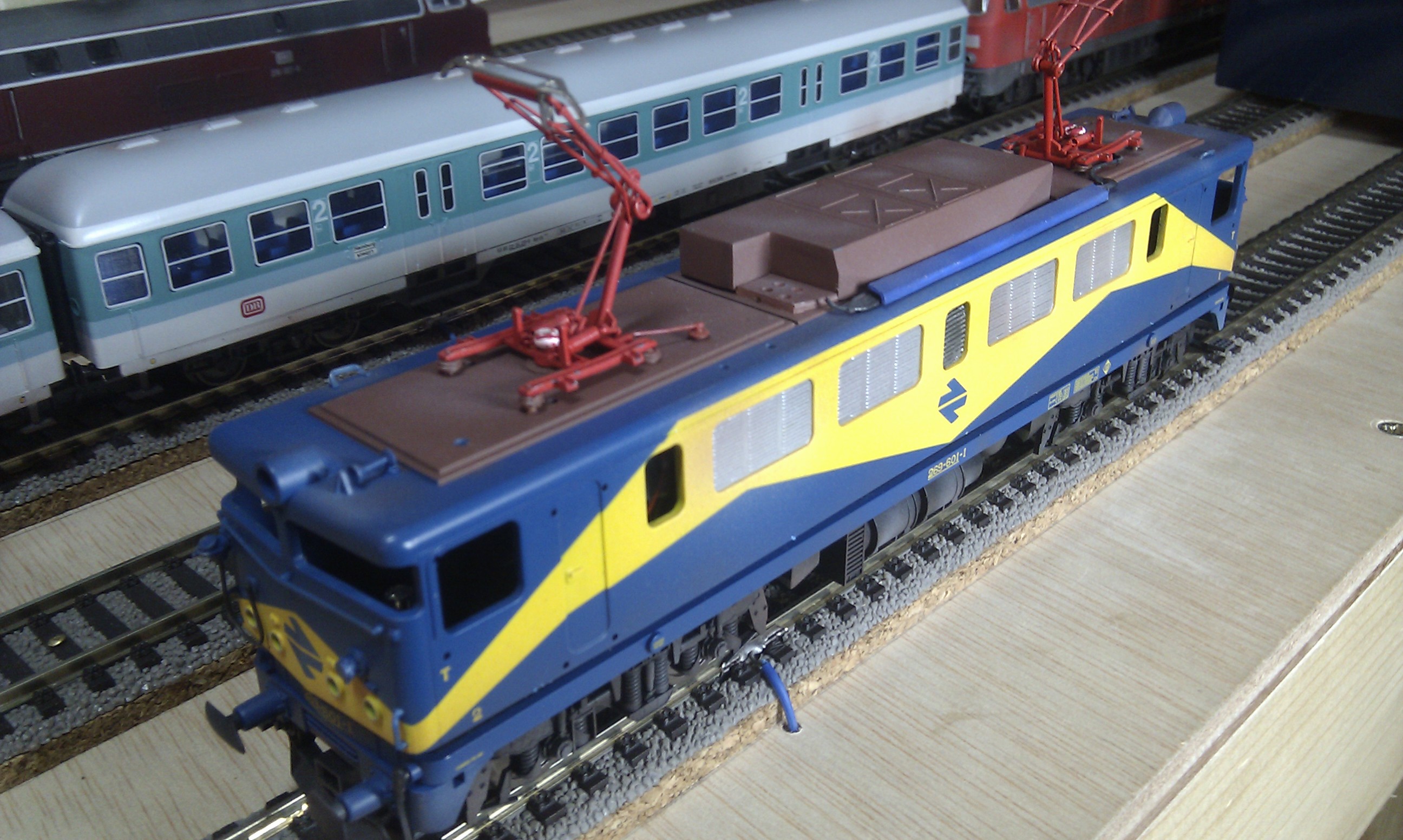

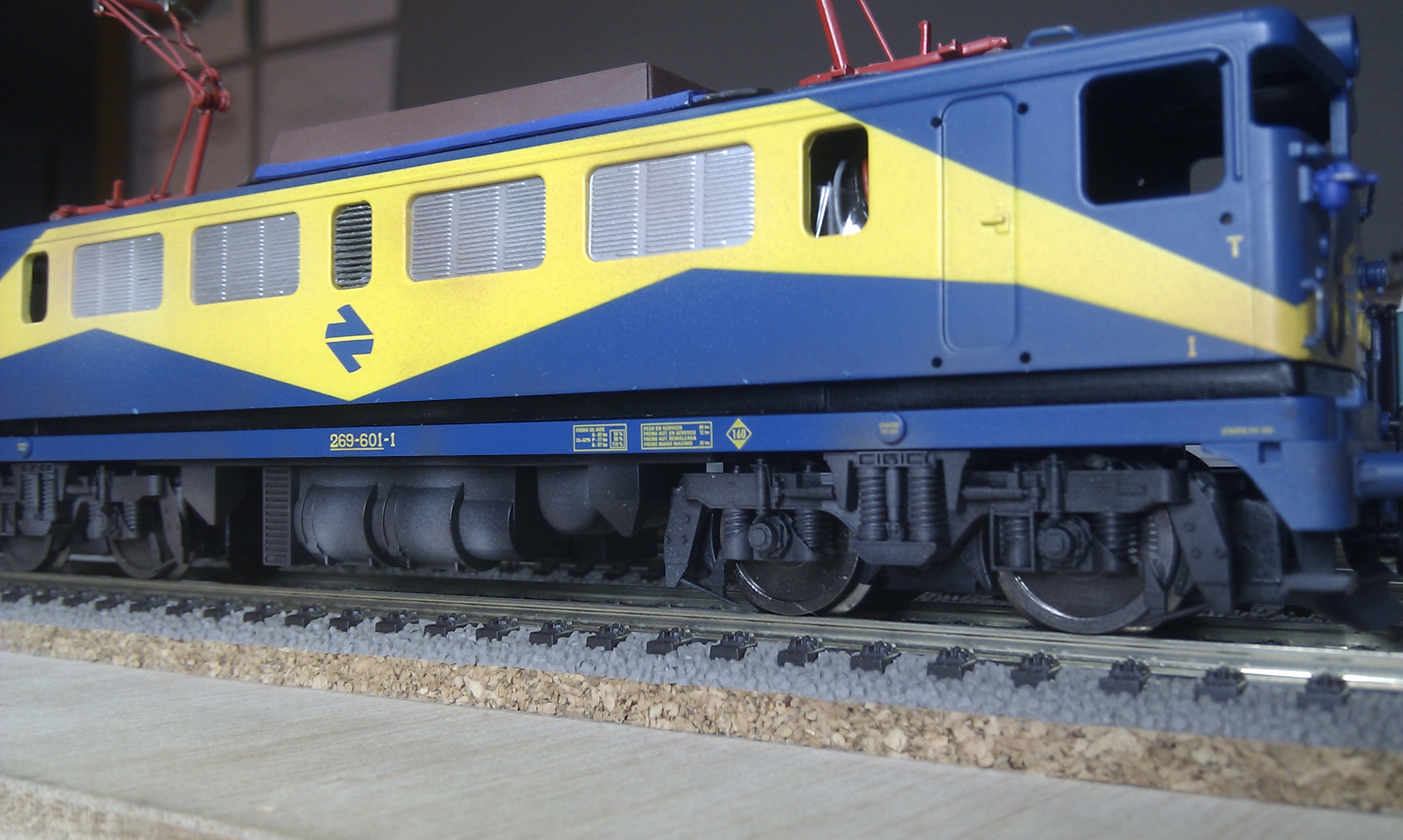

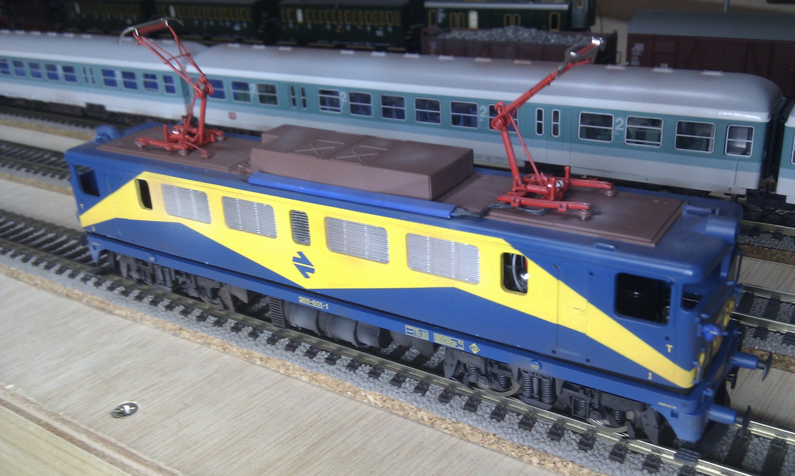

Te pongo unas fotillos que he hecho con el movil a la locomotora con las piezas solo presentadas, para ver el efecto, a mi me parece lo justo para una locomotora en servicio cuidada, pero vamos, a partir de ahi hasta achatarrada :lol: , pero a mi personalmente no me gusta.
Fran
Mensajes: 3411
Registrado: 12 Oct 2009 17:33
Hola, tienes razon FRAN, asi se queda, solo que las cajas de rayos las he pintado de azul como en la foto de la revista y parecen nuevas, es lo unico que tengo que envejecer, y el tema de los cuatro aisladores de corriente, algien sabe si solo pasa el cable por encima, o tenia una llave de corte, la tipica de la electricidad, para el viernes pongo unas fotos ya totalmente terminada, un saludo a todos, Miguel Angel.

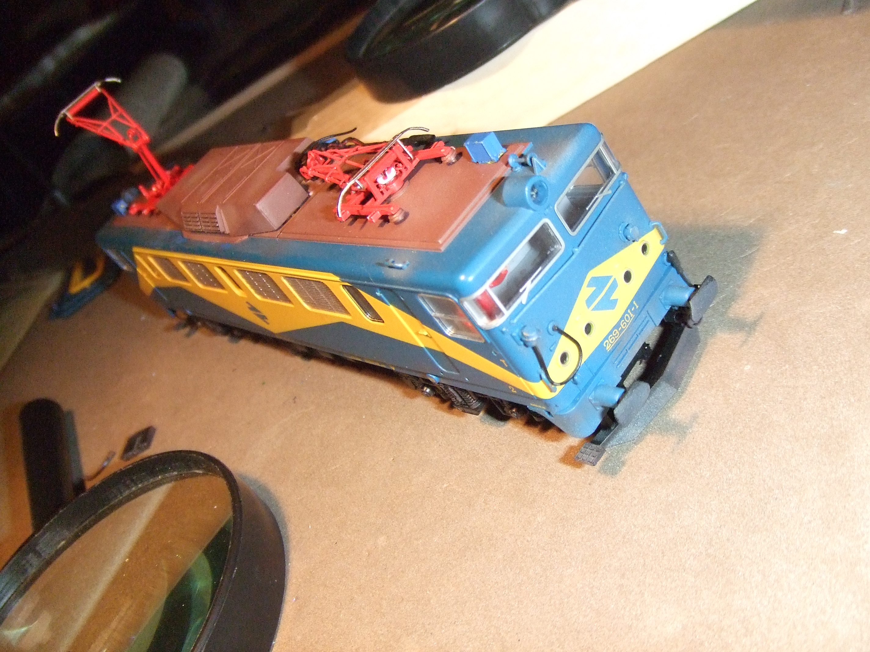

Hola, una fotillo de ultima hora.

Lo de la llave del los aislantes es esto, habia una llave o solo pasa el cable por los aislantes.

Esa gota de pegamento que tiene la torreta, ya no la tiene, esta reparado.

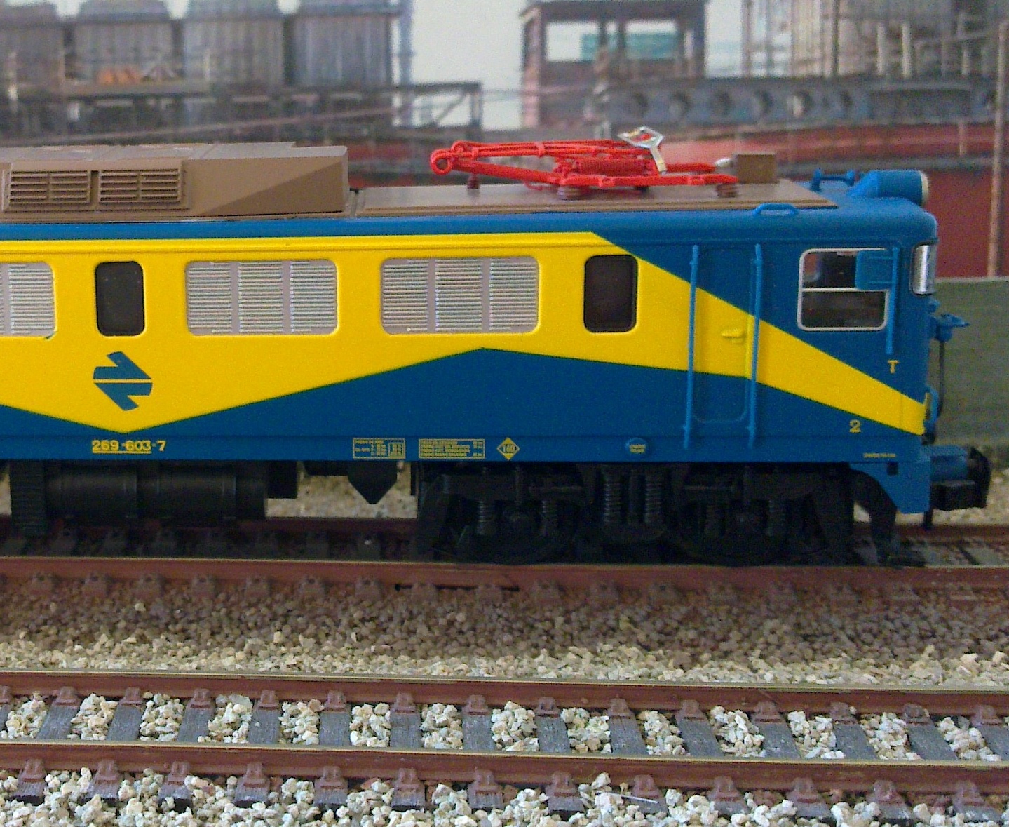

Migkel, un detalle que le dará mucho empaque, es pintar las ruedas del color de los boges, en éste caso de negro, verás como gana la loco, o al menos eso creo, te paso una foto de la mía...
luego te la tendrá que soplar un poco franmartos69, para igualar bajos y ruedas...
