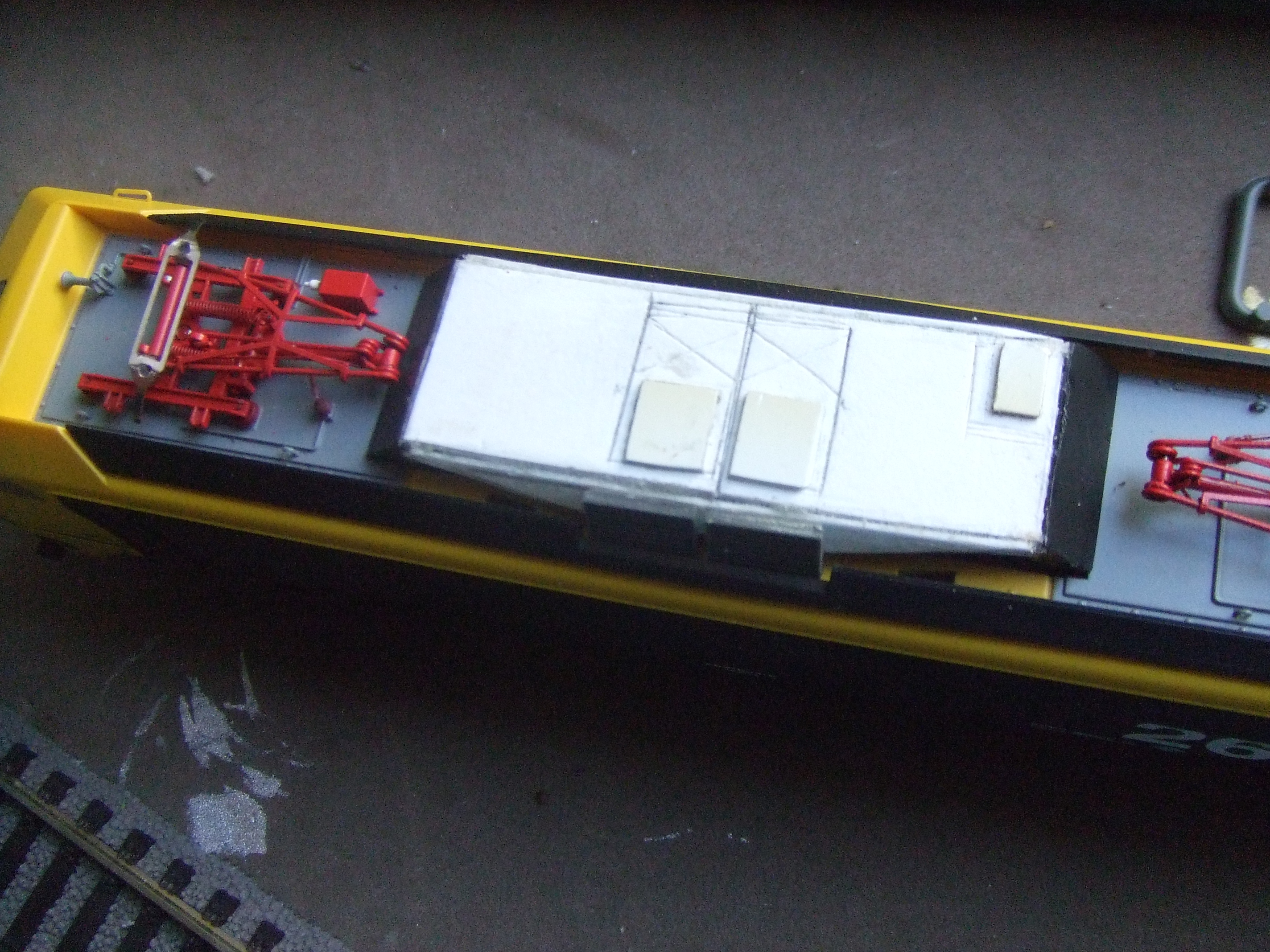

Registrado: 12 Oct 2009 17:33
Hola, como me da pena la gata color taxis, pues me he puesto a fabricar los bajos y el techo, pongo una foto del techo, falta mucho para terminar, hay que igualar todos los cortes y rebajar los plasticos, bueno poco a poco, un saludo.

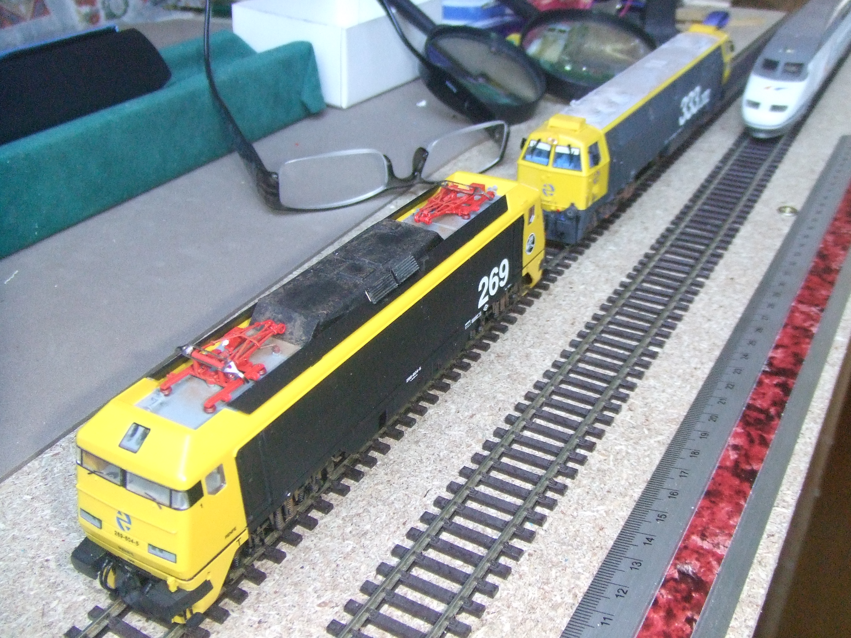

foto del techo, casi, casi, terminado de la gata taxis, y la 333.002 en periodo de envejecimiento.

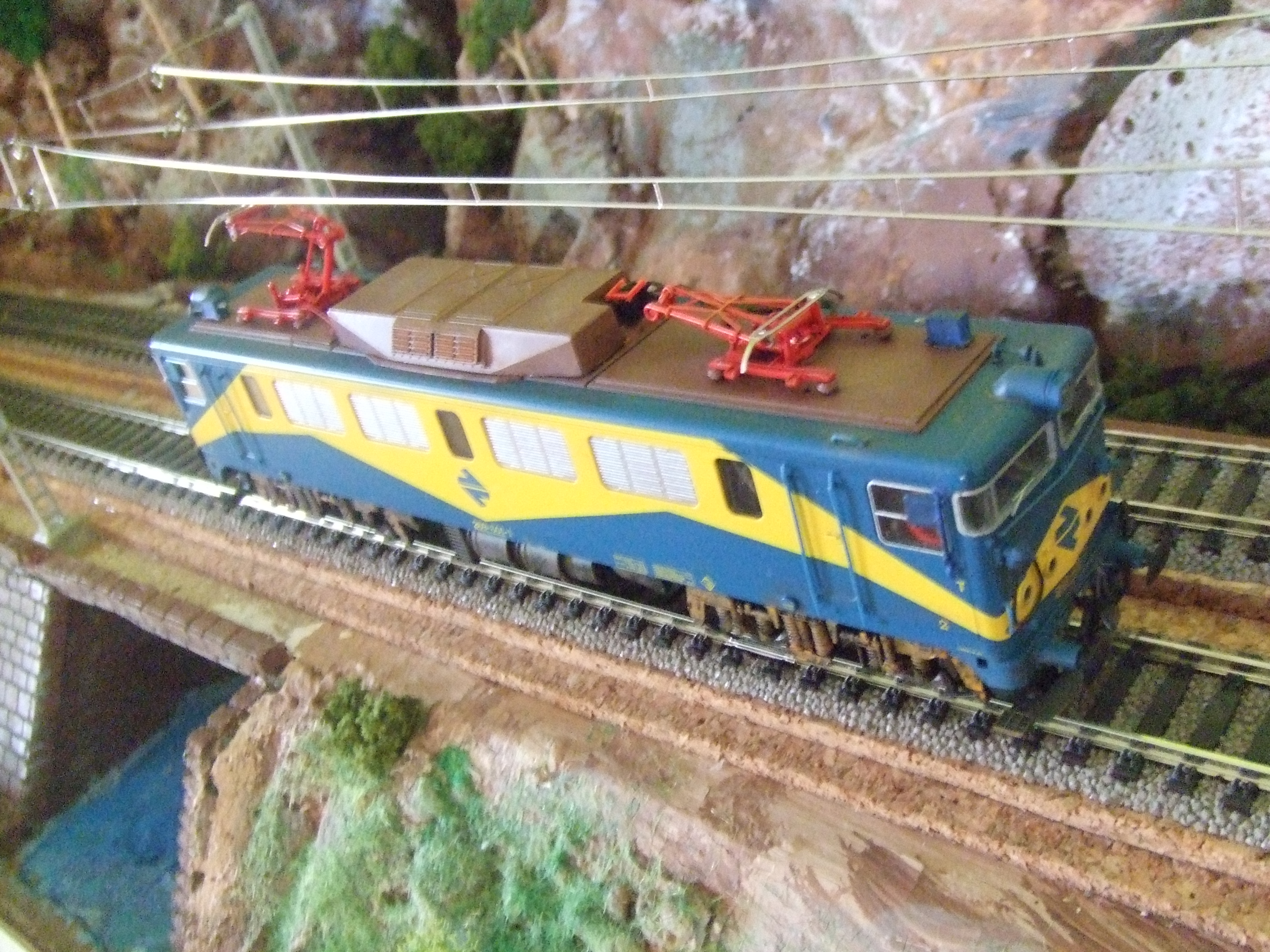

Hola , una fotos del lo ultimo, en una manita ligera de envejecimiemto.

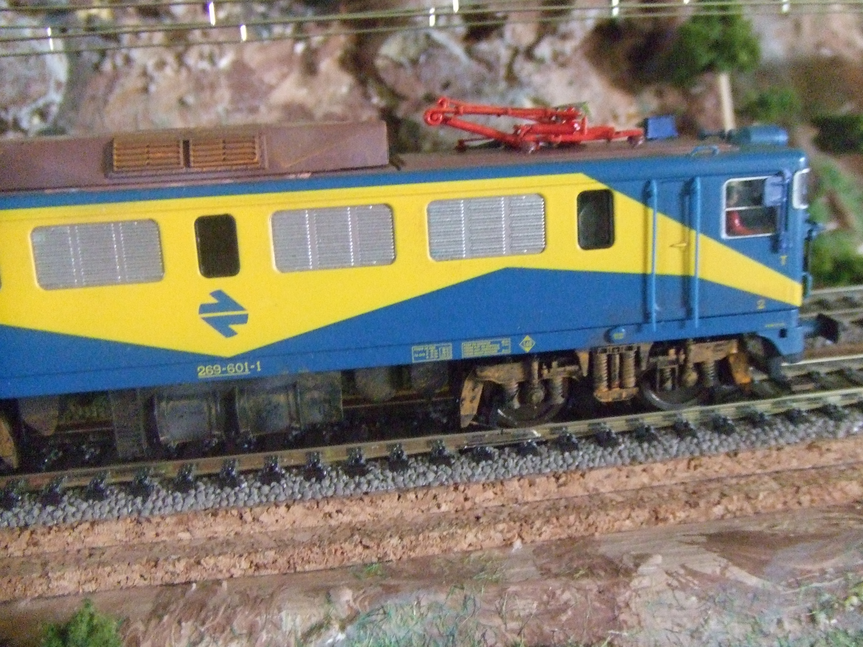

Otra foto,

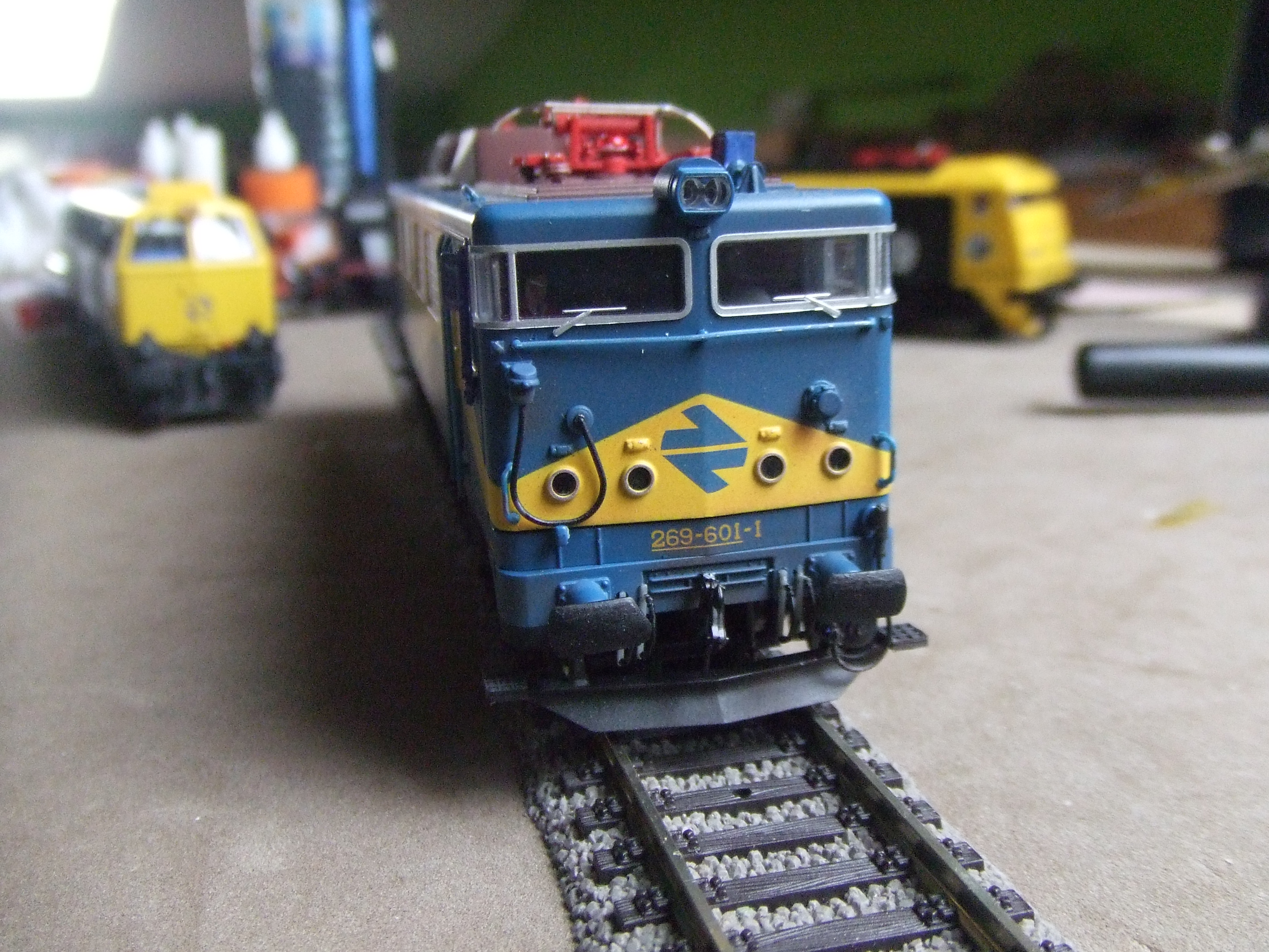

Otra foto, las tengo que sacar de una en una, me falla la targeta al se leida en el ordenador.

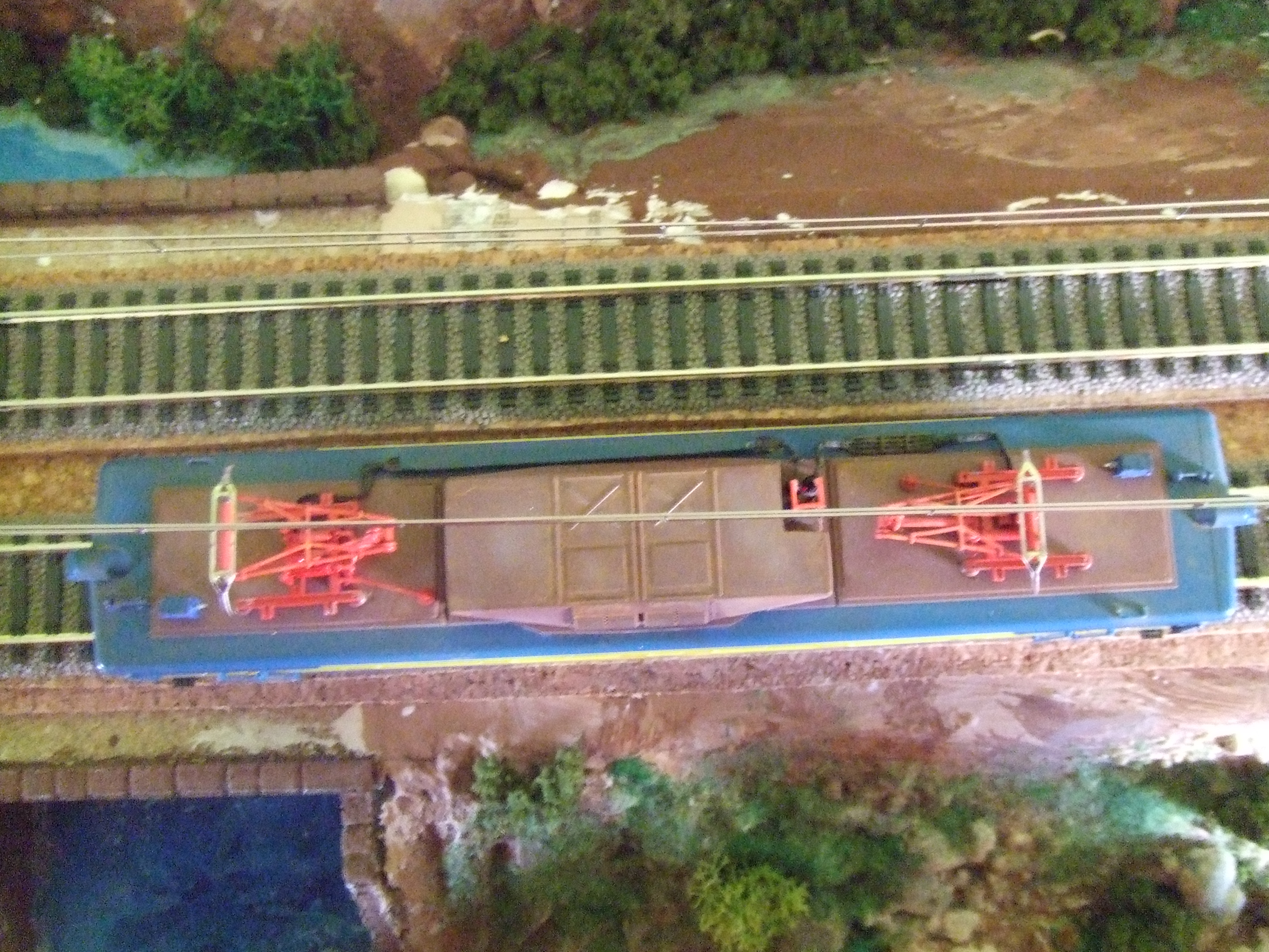

la ultima
