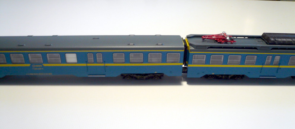

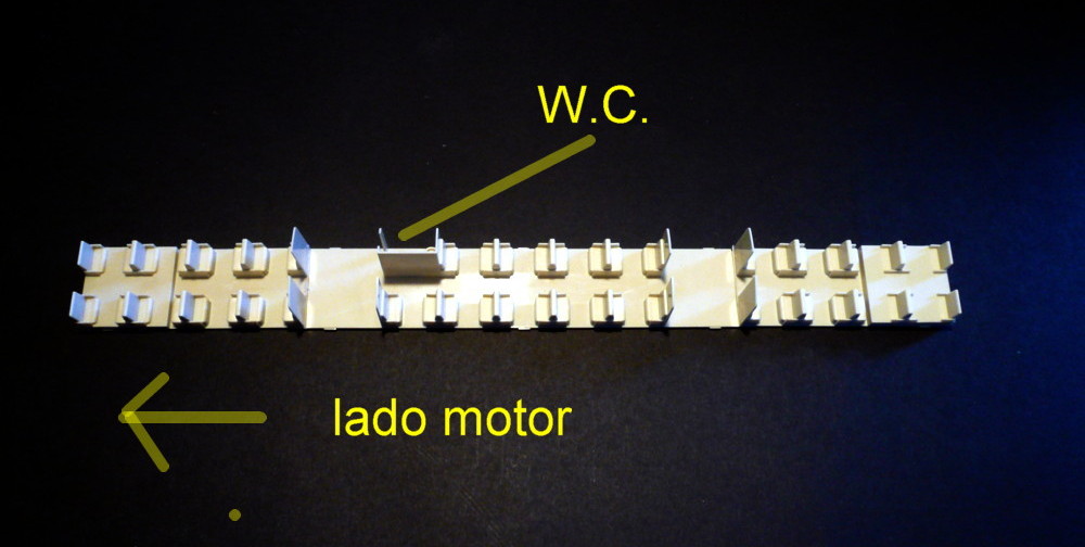

Como ya se ha comentado, el remolque intermedio de esta unidad está mal montado. El W.C. tiene que quedar en el lado derecho del remolque y más próximo al coche motor.
En algún hilo se ha apuntado como solución girar 180º la caja sobre el bastidor. No es así, porque también hay que girar el interior para que el departamento de W.C. quede emparejado con su ventana.

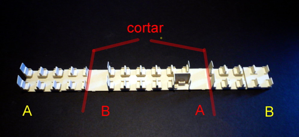

Y ahí está el problema. Resulta que las 2 cinemáticas del coche no son iguales y la parte inferior de la pieza que forman los asientos tiene en sus extremos unos nervios que condicionan su posición respecto a las cinemáticas.
Una solución sería eliminar y reconstruir estos nervios cambiando su posición, pero al ser una zona delicada por cuanto afecta directamente al funcionamiento de la unidad, he deshechado esta opción.
La mas sencilla es cortar la parte central de la pieza interior y girarla 180º, conservando de esta manera la posicion original de los extremos.
La operación es sencillísima y se puede hacer en 15 minutos.
Unas fotos explicaran fácilmente el proceso:
Cortar:

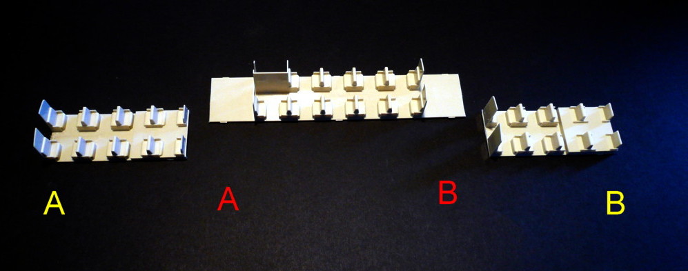

Girar 180º:

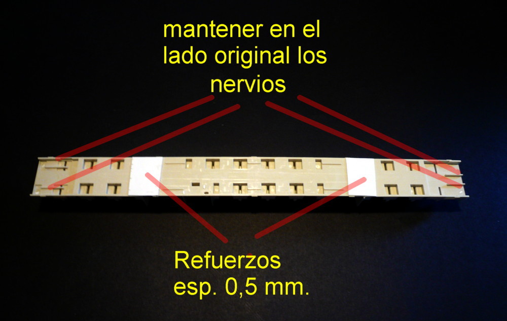

Reforzar por debajo:

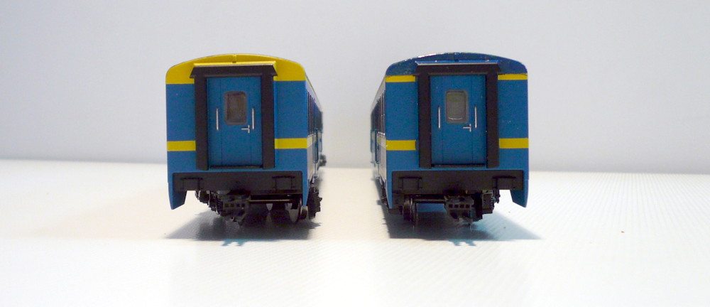

Posición correcta:
Finalmente podemos ver como el WC del remolque intermedio ha quedado correctamente situado con respecto al coche motor

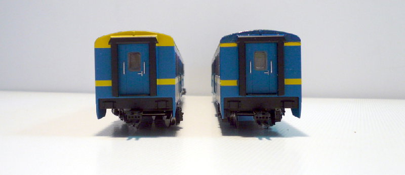

La 2ª fase de correcciones, corresponde a los testeros de
intercomunicación, en los cuales eliminaremos el exceso de pintura
amarilla.
Basta con conservar las bandas amarillas superior y
central y pintar con pintura azul ( lo más exacta posible ), el espacio
entre la banda superior y el techo.
En la foto se ve a la izquierda el "antes" y a la derecha el "después"
Manuel

No sé si esto se ha comentado, pero el error del WC no viene en todas las unidades. a 269estrella le viene bien el interior :O.
Mensajes: 2752
Registrado: 08 Sep 2008 18:25
¿ Se habrá equivocado el chino y la montó bien ?
Me gustaría ver la pieza interior de esa unidad. Para estar bien montada de origen debería tener los nervios inferiores de los extremos de la pieza interior intercambiados de lugar y eso querría decir que el interior es otra pieza fabricada con un molde distinto. Me gustaría ver alguna foto.
Manuel
¿Queeeeeeeeeeee? :? , a ver si va a pasar como con la mikado, que algunas tenian la pieza de la tapa de las ruedas motrices con unos escalones que anulaban la suspensión, mientras que en la version museo, dichos escalones no estaban, de ser cierto, menuda chapuza!!!!
de ser asi pedire inmediatamente el interior correcto
Mensajes: 2756
Registrado: 15 Jul 2008 12:32
Pues eso parece, y para señalar, es la azul/amarilla. A mi también me extrañó, pero es cierto. Cuando le vea le comento que le haga una fotillo ;).
