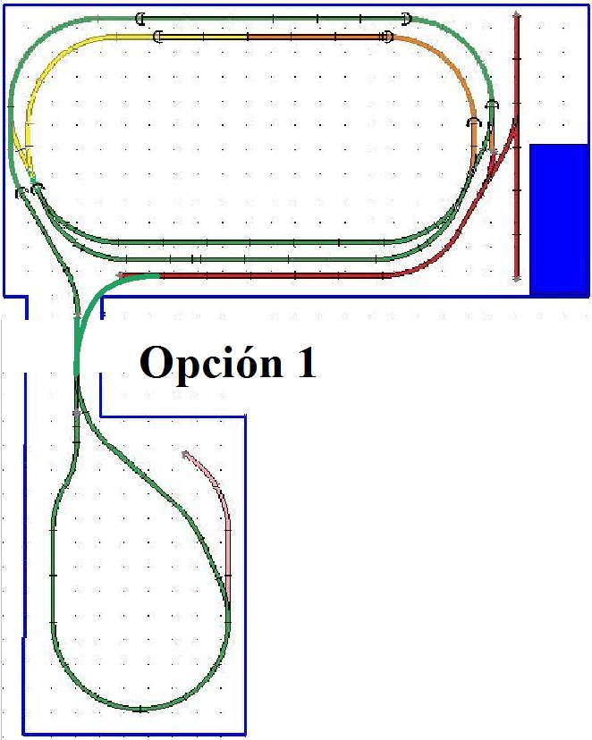

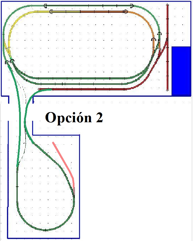

Sin embargo, aunque seguro que llego tarde por lo avanzado de los trabajos, yo habría hecho una modificación a tu nuevo trazado con dos opciones que pongo por si te son de interés:
La Opción 1 te permite entrar en el óvalo grande en ambos sentidos y no solo. Con ello, además la estación vuelve a ser de paso.
La Opción 2 no permite el cambio de sentido de los trenes al no haber bucle pero permite una circulación continua en ambos sentidos aunque no simultáneamente.
Como verás, en la opción 2 he modificado el apartadero de la maqueta pequeña poniendo tras el desvío la curva y después las rectas ya que desenganchar y enganchar en curva los vagones que vas a apartar sobre él será imposible.

La propuestas Kpev, como siempre acertadísimas. De las dos yo me quedaría con la primera. Aunque pueda parecer tarde, eso lo tienes hecho en nada. Aunque con la obra que ya has hecho has ganado mucho.

Jose Maria, si que barajé la opción 1 (bueno, ambas en realidad, pero no quería renunciar al bucle de retorno), lo que pasa es que requiere más longitud (unos 20 cm) de la que tenía disponible. Tal vez el verano que viene, si convenzo a mi mujer de que me deje acercar un poco más el sofá a la tele... Pero lo dudo, porque ya se cabreó bastante con la ampliación actual :mrgreen:
