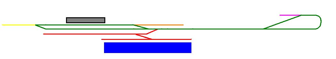

En el siguiente esquema podemos ver la línea "estirada", donde creo que se comprende mejor lo que pongo en los mensajes anteriores.

Muy buena idea, Luis. Lo de la linea estirada ayuda mucho. Pero lo que me desconcierta es el cambio recto amarillo de la izquierda, lo vas a mantener?
Y con una ligera modificación tienes las dos maquetas unidas.
Aquí vemos una clara ventaja de usar AC, con el bucle de retorno. Así te ahorras el gestor de bucles.

En mi opinión te faltan algunas vías muertas para el apartado de composiciones, con lo que aumentas la variedad de material disponible para formar trenes. Precisamente, arriba en la zona semi-oculta, tenías una que has suprimido.
No quiero decir muchas vías, ni tampoco todas juntas por necesidad, pero al menos un par o tres que te den juego. Podrías aprovechar el interior del bucle o un lateral, a modo de apartadero industrial, pequeño depósito o similar, con la ambientación que veas más apropiada.
P.D.- Personalmente, esto de las zonas ocultas en instalaciones pequeñas, no termino de verlo práctico.
Ánimo con el proyecto y saludos.

Viendo la foto de las dos maquetas pegadas, está claro que antes o después están destinadas a unirse. La forma que propones me parece la más adecuada ya que es en la que menos cosas vas a tener que "romper". Me parece genial el poder hacer de la pequeña un bucle de retorno. Y ya puestos a romper no se como lo tendrás para sacar un desvío en la zona oeste de la pequeña nada más salir del tunel y simplemente que acabe en una vía muerta para una posible 2ª ampliación....
Otra propuesta es si podrías acceder al óvalo en ambos sentidos y no solo en una dirección, aunque ya te digo que el diseño que propones me parece el más obvio.

Vulcano, el cambio amarillo de la izquierda se queda en el diseño modificado porque está dentro del túnel, y retirarlo implicaría un destrozo. Pero además, porque, manteniéndolo, la circulación continua de trenes (dando vueltas) sigue siendo posible para los dos circuitos. Ya no será el modo principal de juego, pero al niño le gusta :lol:
Aut592, tienes toda la razón. Faltan vías de apartadero. Su escasez se suple en parte por lo que antes era el óvalo interior, que ahora va a representar dos culatones teóricamente independientes, aunque se unan en la trasera de la maqueta. Eléctricamente van a estar aislados. Respecto al pequeño apartadero en el interior del túnel, lo voy a retirar porque da un monton de problemas y su accesibilidad es pésima. Un claro ejemplo de una vía puesta en el plano que luego no es útil en la realidad.
Sin embargo en la zona del bucle si que es probable que cree un pequeño apartadero (de momento sólo hay una única via, representada en rosa, pero es probable que ponga al menos otra.
Vicente, lo del desvío a la izquierda del bucle me lo has leído directamente del pensamiento. Si, tengo pensado hacerlo en algún momento del futuro, para extender un ramal en estantería a lo largo de la pared. Pero no será éste año, ni probablemente tampoco el siguiente. Ahora mismo tengo demasiados frentes abiertos.
