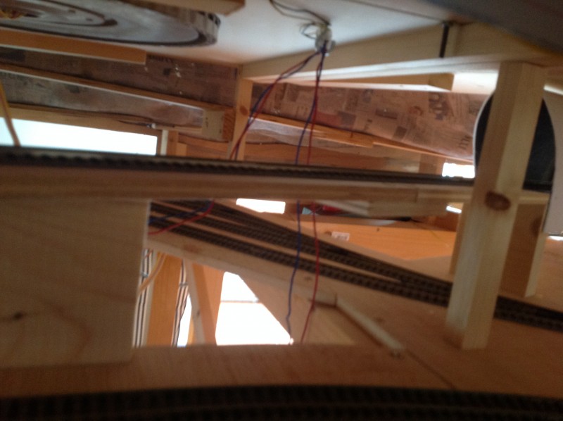

Que alturas de pasos hay cuando se superponen los tres niveles: Estación oculta - vía que pasa sobre ella oculta - estación vista (zona inferior derecha de tu esquema de la página 1).
José María,
Perdona pero con las prisas te contesté ayer un par de burradas, no ibas tú tan errado.

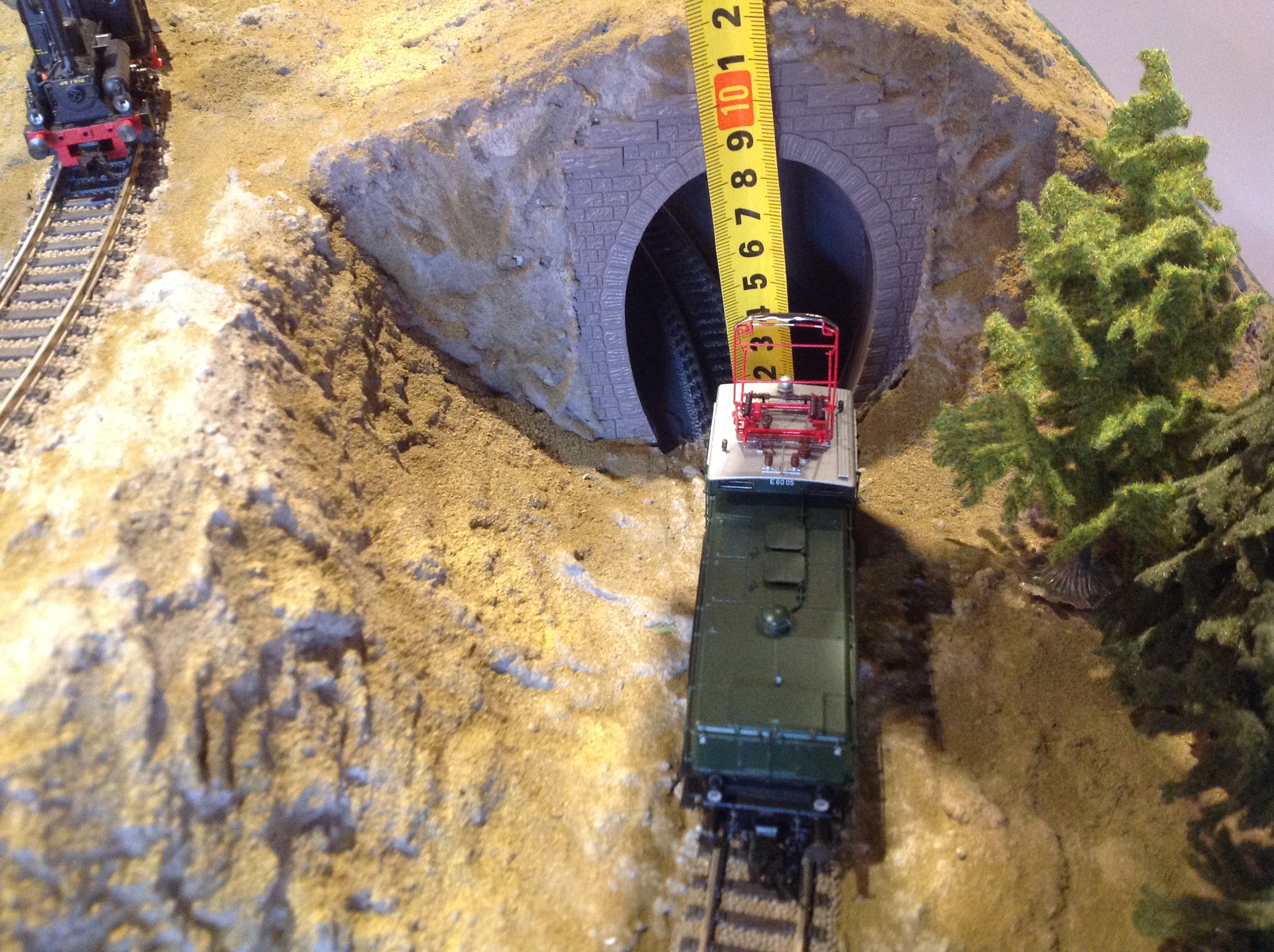

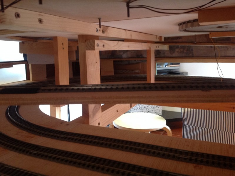

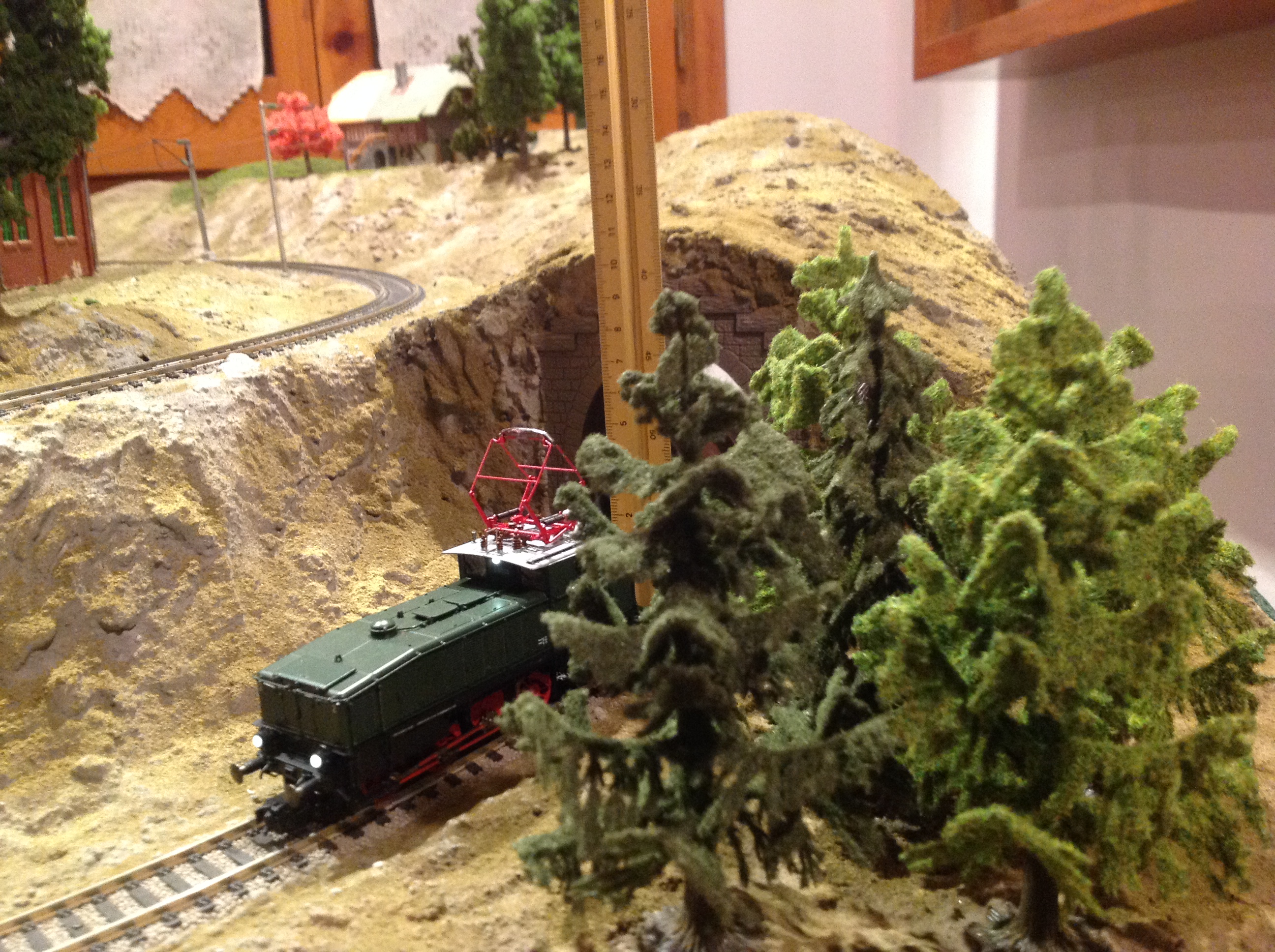

Nivel 0, 1 y 2, 0, 10 y 20 cm respectivamente, un par de vistas de la parte oculta y sus niveles:
Entre niveles hay 10 cm, descontando los 10 mm de la base de la vía, queda una luz útil de 9 cm, más que de sobra para que los pantógrafos estén completamente extendidos sin problemas.
KPEV escribió:
Caso de ser del orden de 70 mm, como supongo, ¿cómo has resuelto quedar la altura suficiente para que pasen los pantógrafos teniendo en cuenta el espesor del soporte de la vía y el de la propia vía Profi? ¿Has rebajado el soporte de la vía en ese punto?
La altura de paso útil es de 9 cm, no obstante las alturas de los portales de los túneles es de 7,5 y de 8 cm.
KPEV escribió:
¿Con qué pendientes te mueves? Y ¿Son uniformes en toda la rampa?
Aquí sí que no me equivoqué 5% en recta y 2,5% en curva, valores máximos, hay pendientes en vía flexible que no superan el 2%.

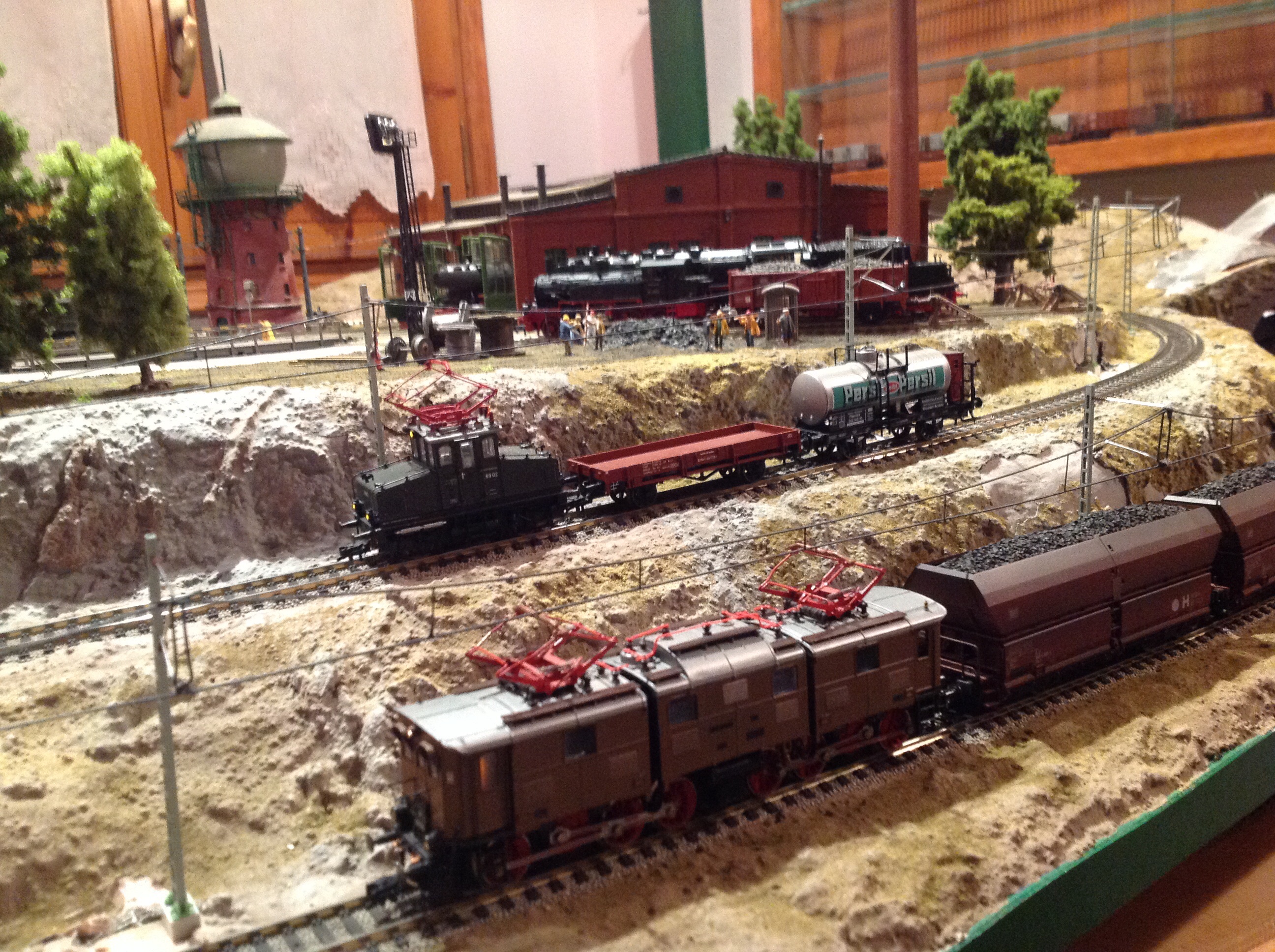

A petición tuya subo abajo un par de fotos de mi E60 nueva y mi favorita, la E69.
Perdona otra vez con las alturas que comenté ayer y las medidas de mi maqueta te debían salir unas pendientes imposibles...

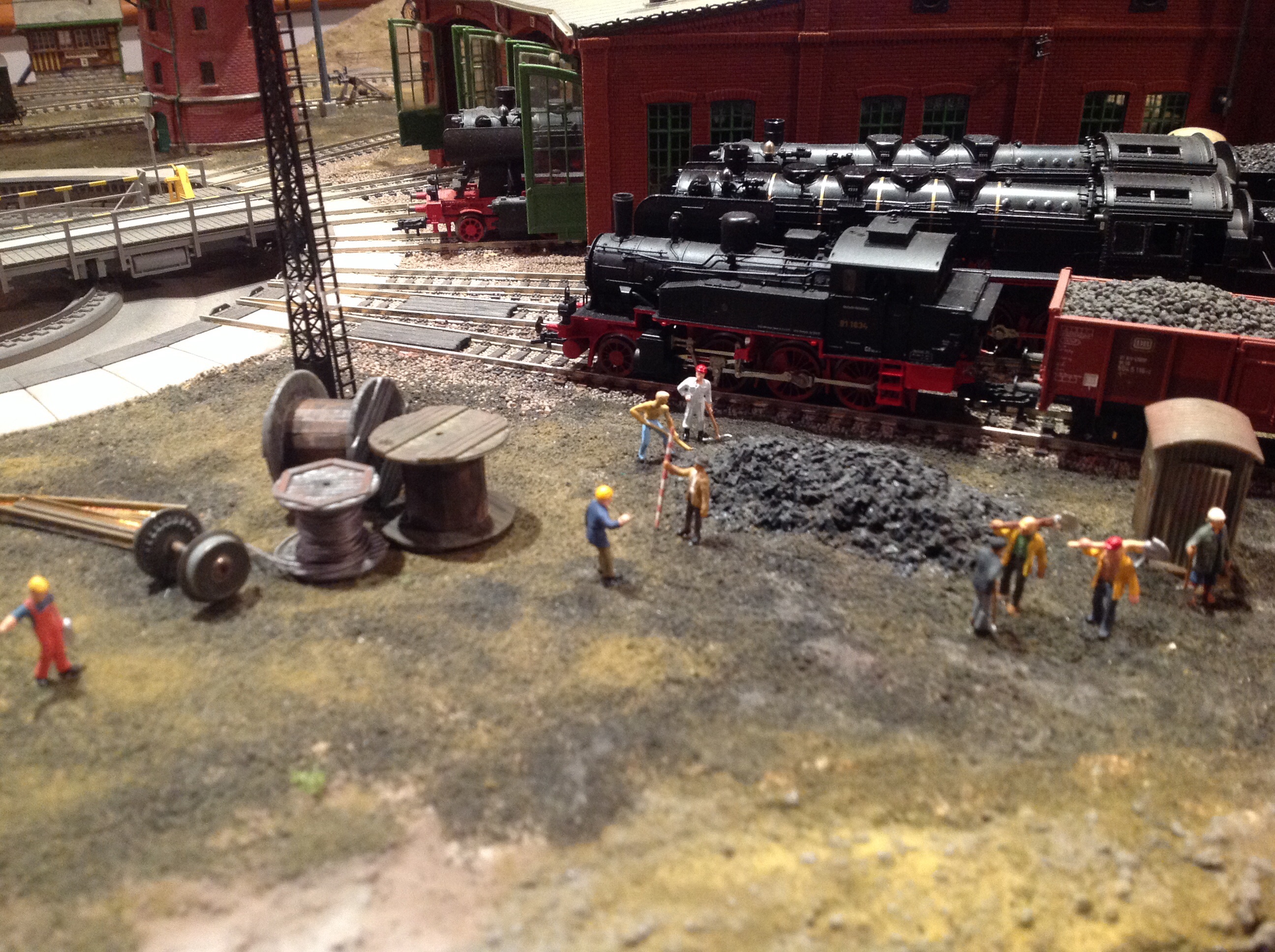

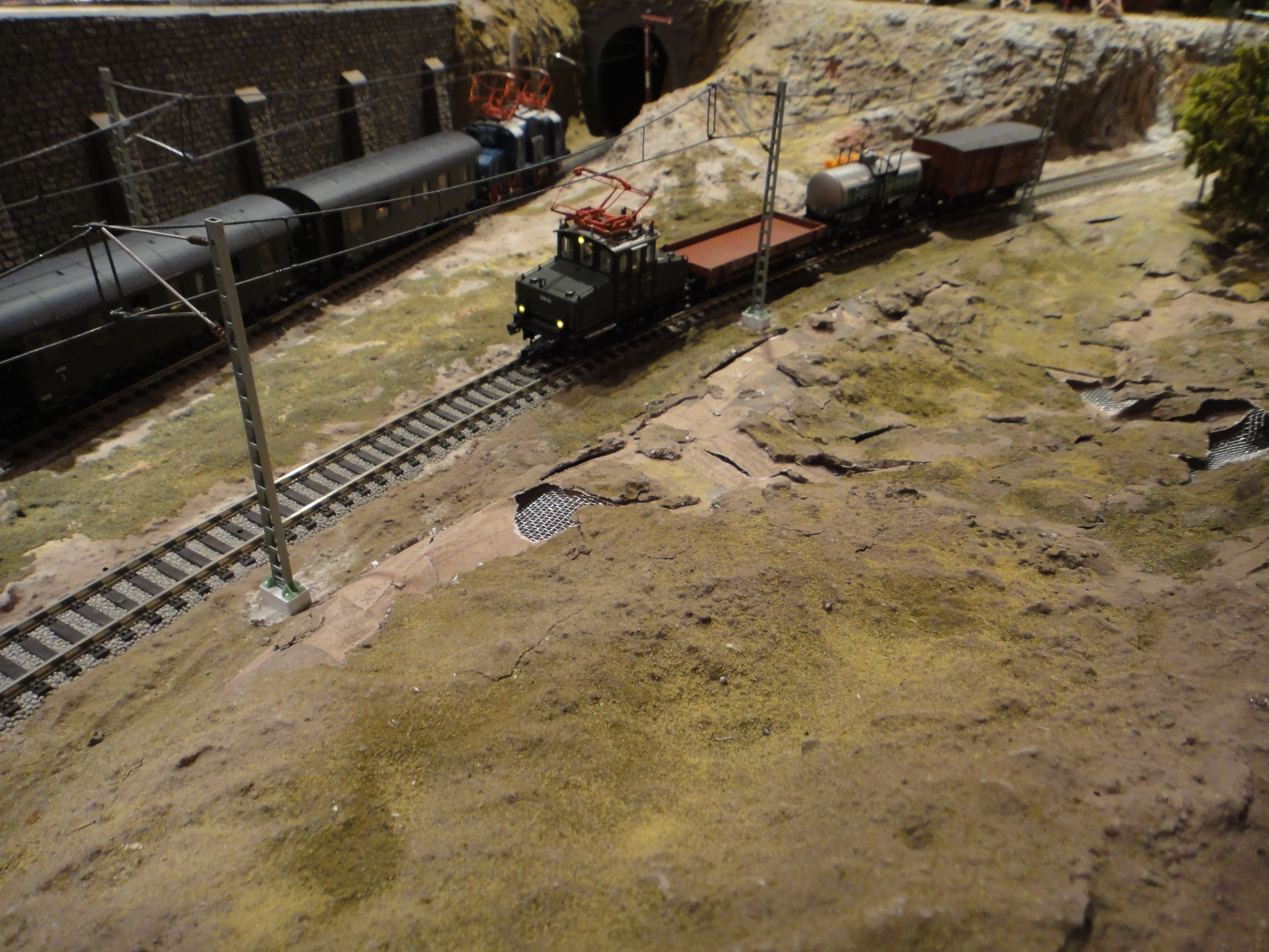

Hola de nuevo,

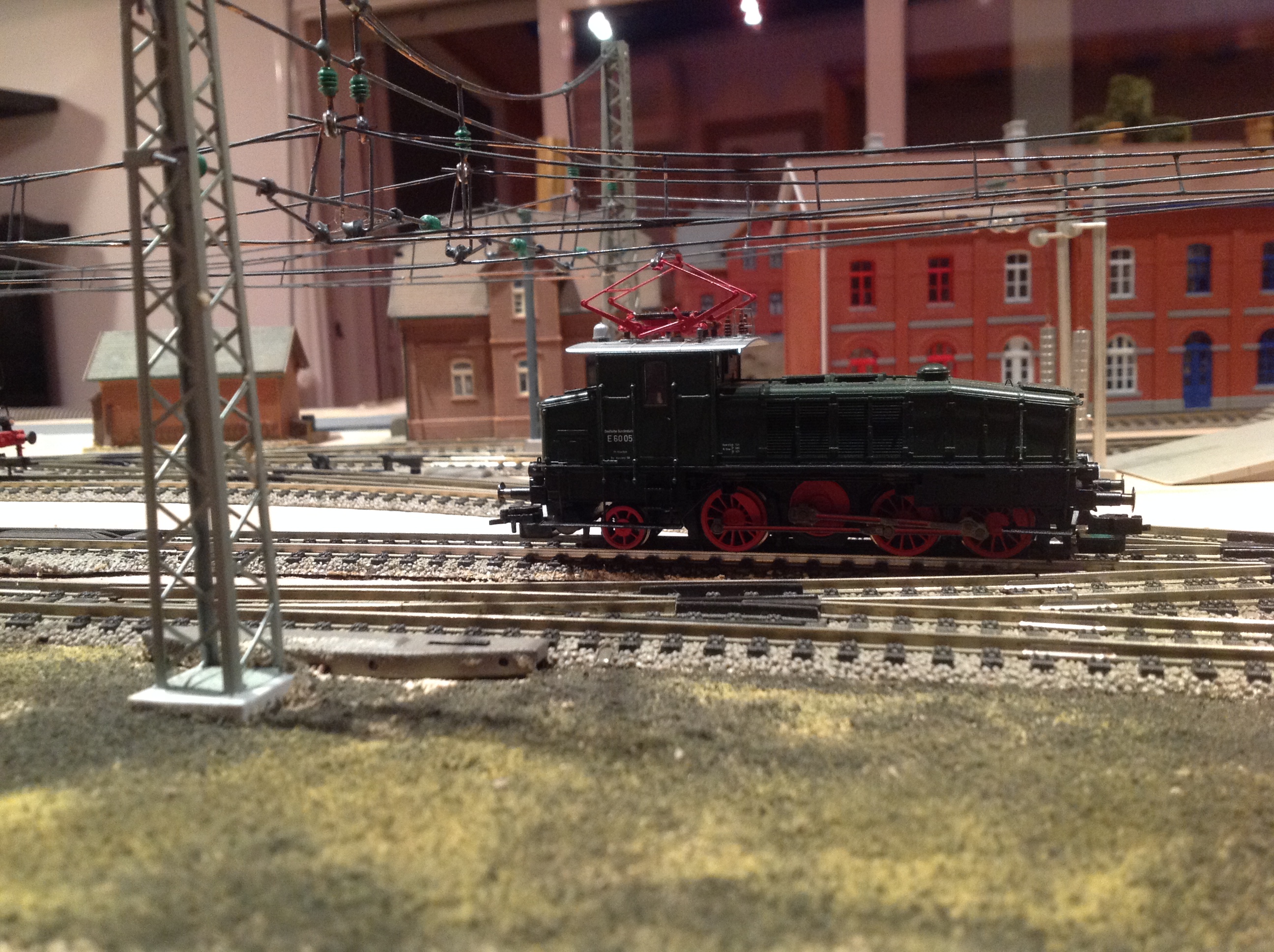

Hacía ya tiempo que no le dedicaba tiempo, valga la redundancia, a la decoración de la maqueta.

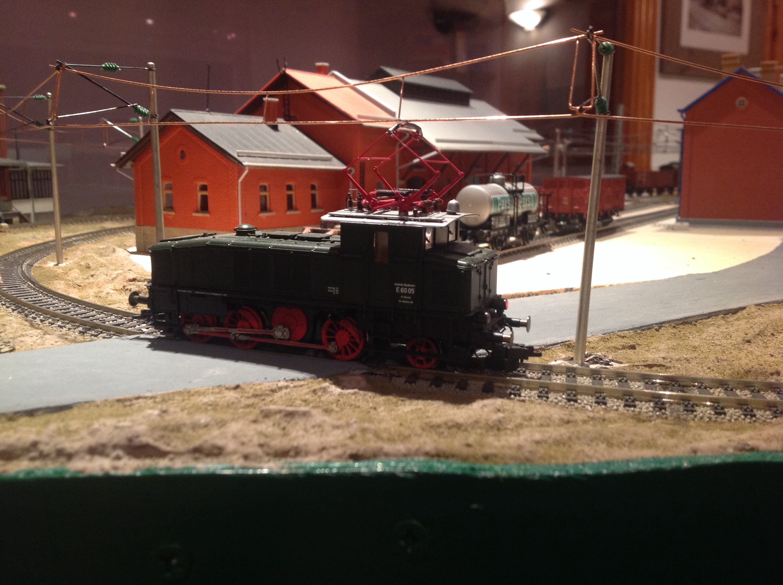

Subo unas fotos del tendido de la catenaria en la línea principal.
Mi favorita, la pequeña E69 luce mucho mejor con los pantógrafos levantados.
Al fondo la E71 de Roco, una pesadilla para digitalizar...

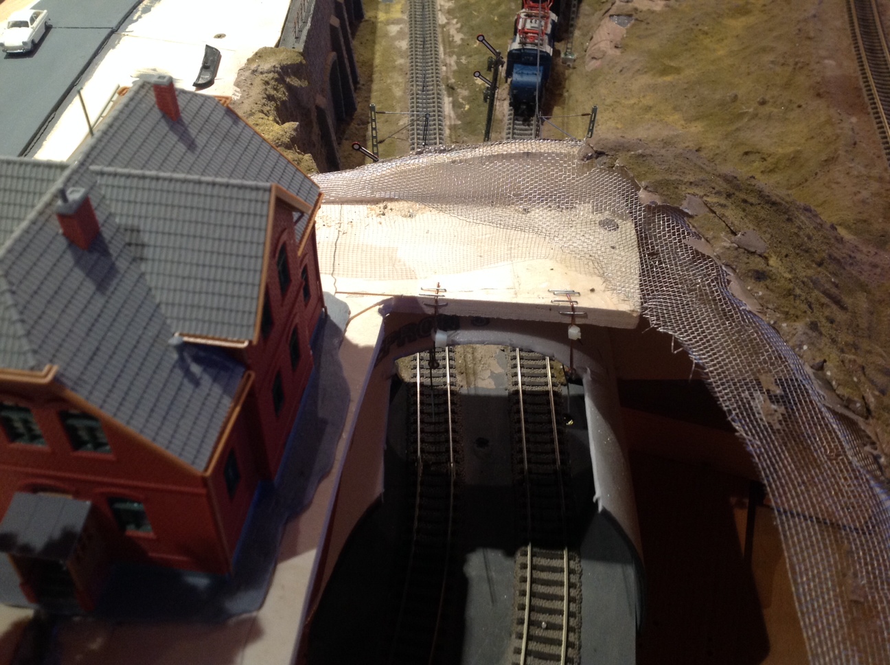

Aquí se puede ver bien un gran error de planificación hacer el decorado antes de fijar el hilo de la catenaria para que se deslice sin problemas y no se atranque y a una altura mayor que el más alto de todos los pantógrafos de las locomotoras.

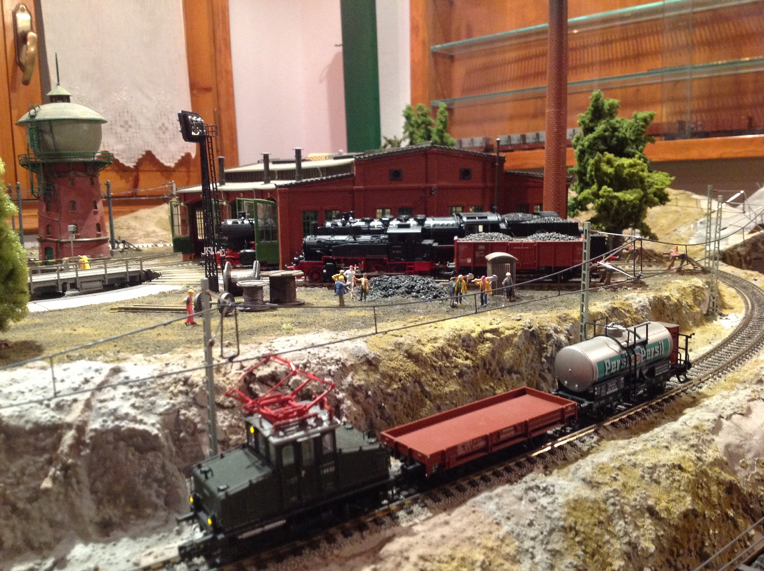

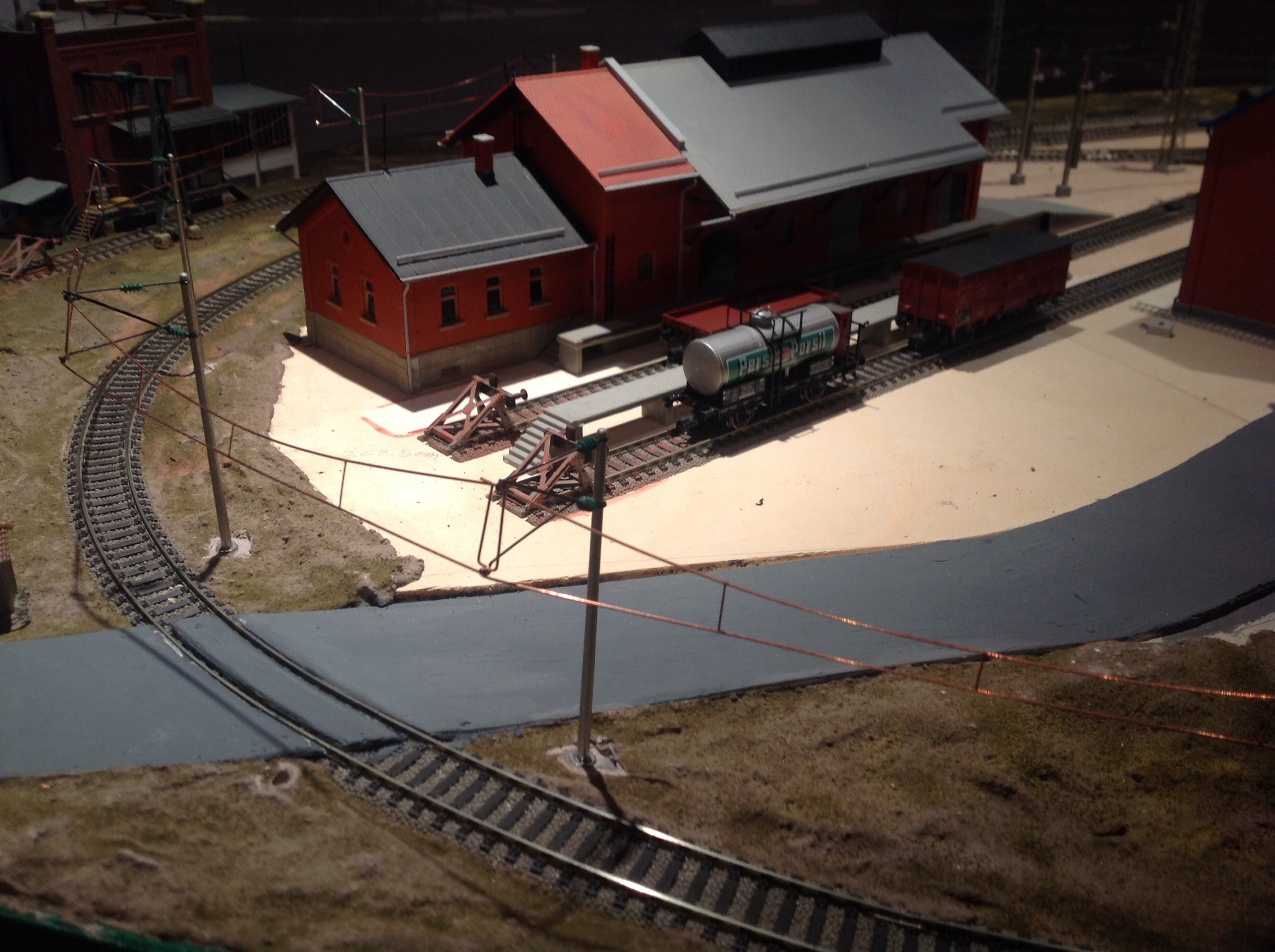

También he empezado con la instalación de las señales principales de paleta a lo largo de la línea.
Como en digital la catenaria no es funcional en la parte oculta no la pongo...un gran ahorro.

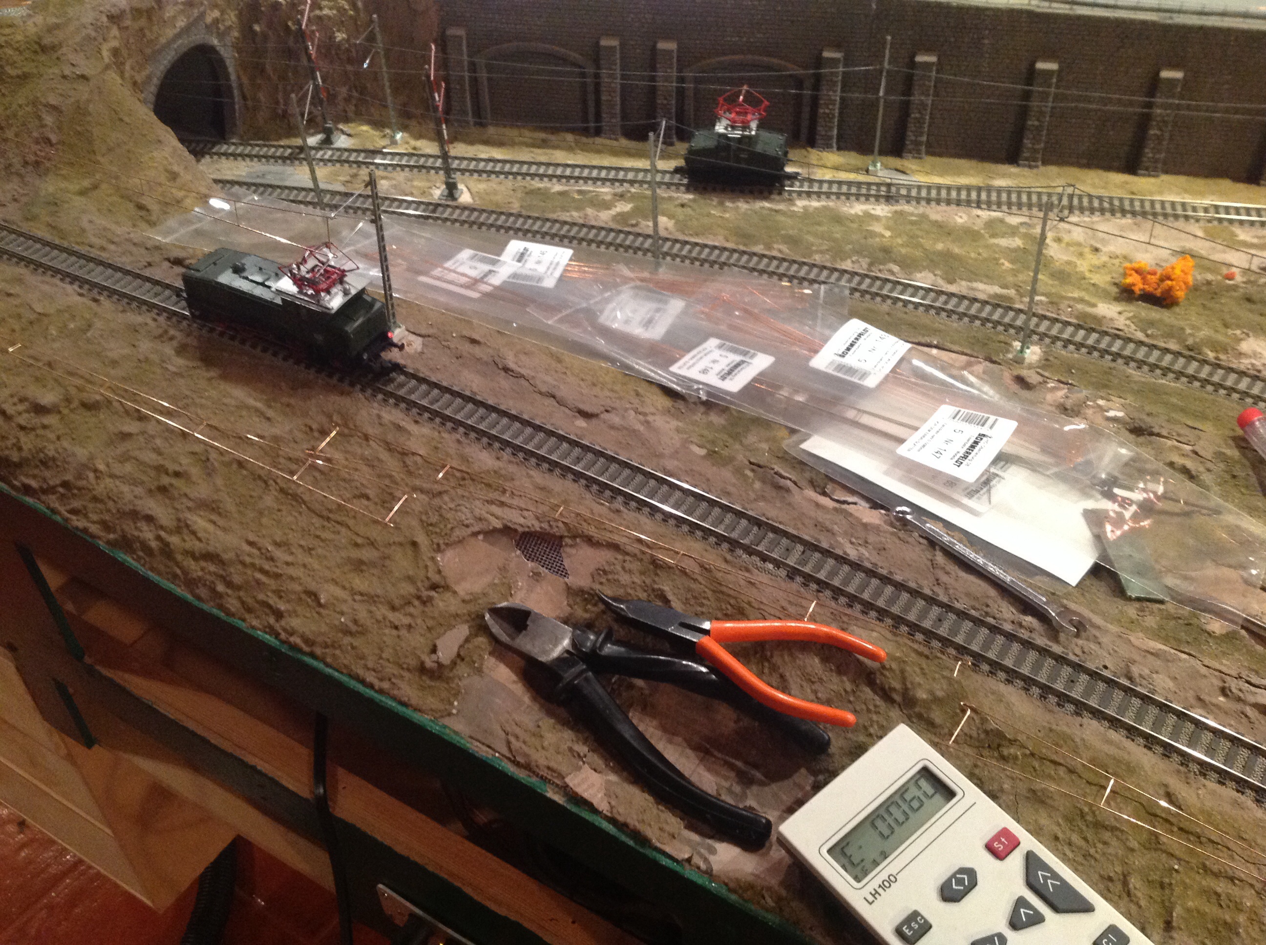

Después de un lapso de tiempo sin hacer nada en la maqueta, vuelvo a la carga con la instalación de la catenaria en la línea principal.

Subo un par de cortos vídeos probando la bondad de la instalación de la catenaria.

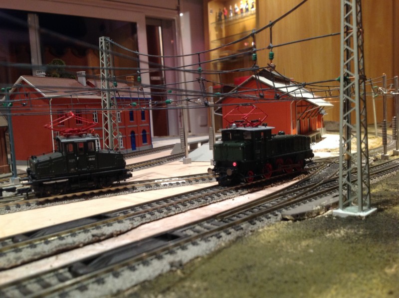

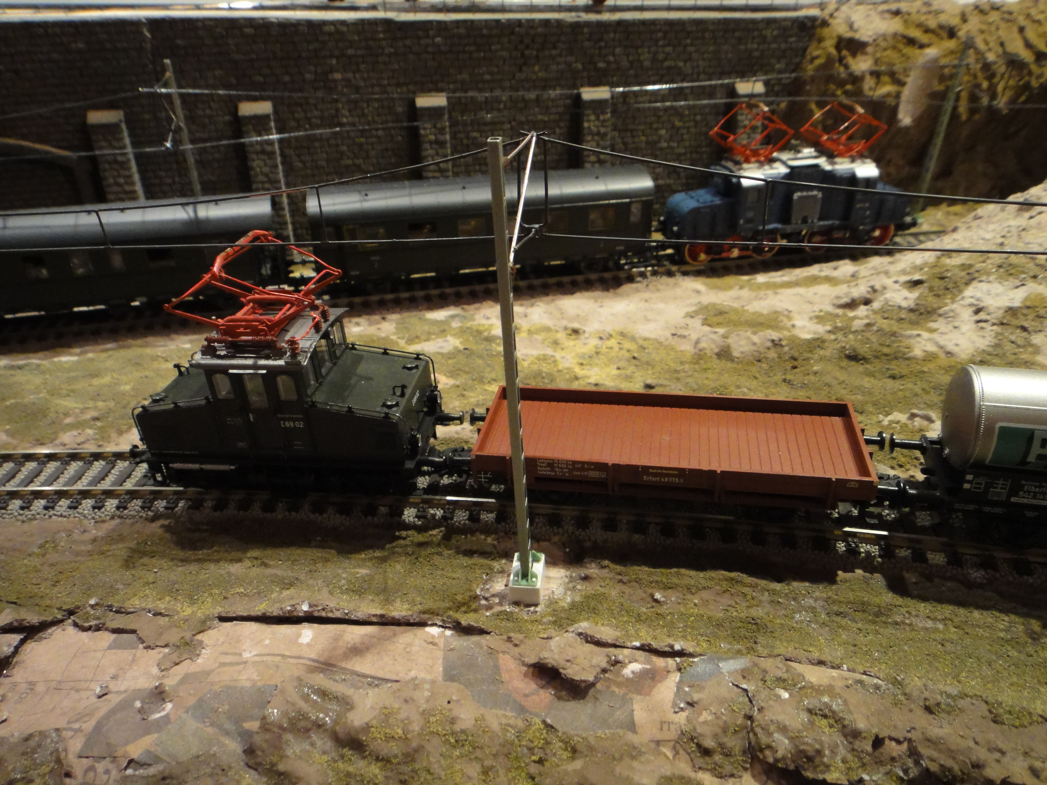

Sommerfeldt y tengo el placer de comunicaros que TODA la maqueta está electrificada.
Es por esto que hay tantos obreros al final del día, comentado el hito de haber finalizado antes del plazo previsto.
Otra foto con los últimos metros de la línea electrificados.
Los últimos tramos ya electrificados.
Mi favorita, la pequeña E 69.
Espero que os gusten.

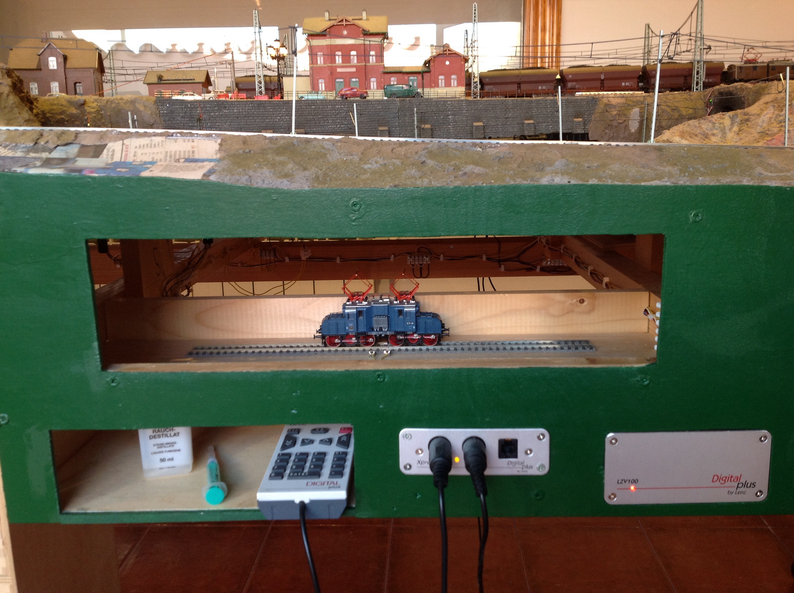

Hacia ya bastante tiempo que publicaba nada en este el hilo de mi maqueta.
He estado liado con las tripas de la misma, racionalización del cableado por debajo y la instalación de una vía de programación.
Este tipo de trabajos llevan su tiempo, son imprescindibles, pero no luce enseñarlos.
La vía de programación aprovechando un hueco entre la maqueta y el bastidor.
Espero que os haya gustado la idea.

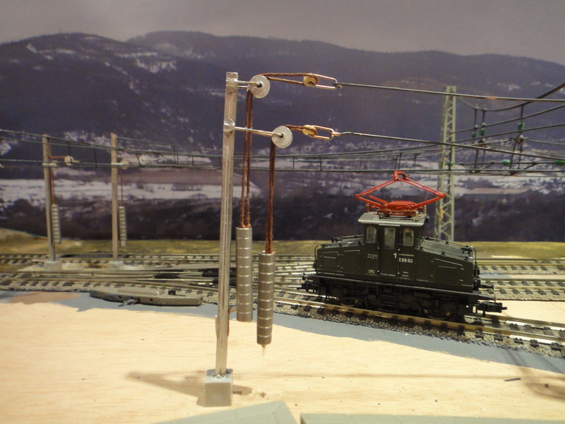

Tras un tiempo de inactividad, me he decido a realizar unos tensores dobles como en la realidad, uno para el hilo sustentador y el otro para el portador, ya que los originales de Sommerfeldft de hace tiempo (hoy ya fabrican dobles) son sólo simples con un sólo tensor.
Es primera versión y mucho por mejorar, las pequeñas ruedecitas de madera son de modelismo naval y de Artesania Latina.
Comparad con los del fondo simples.
