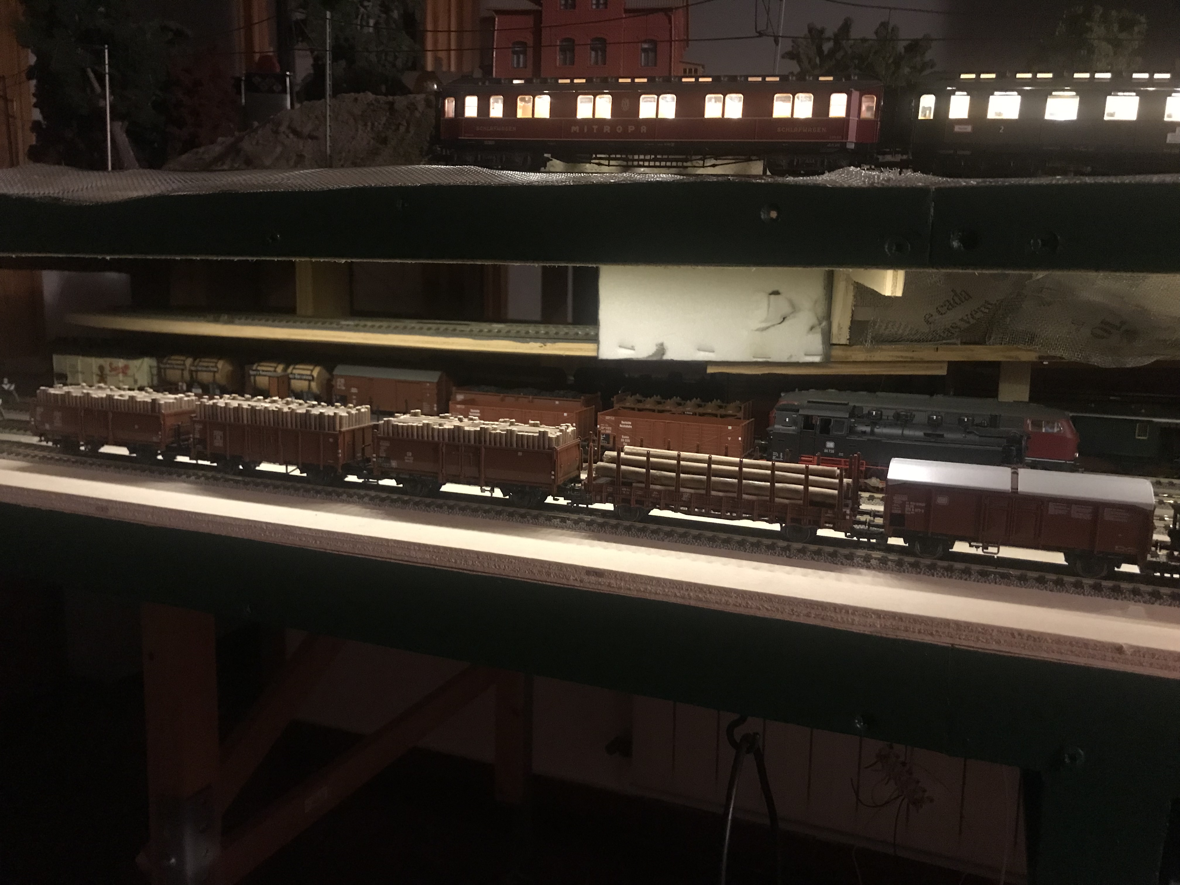

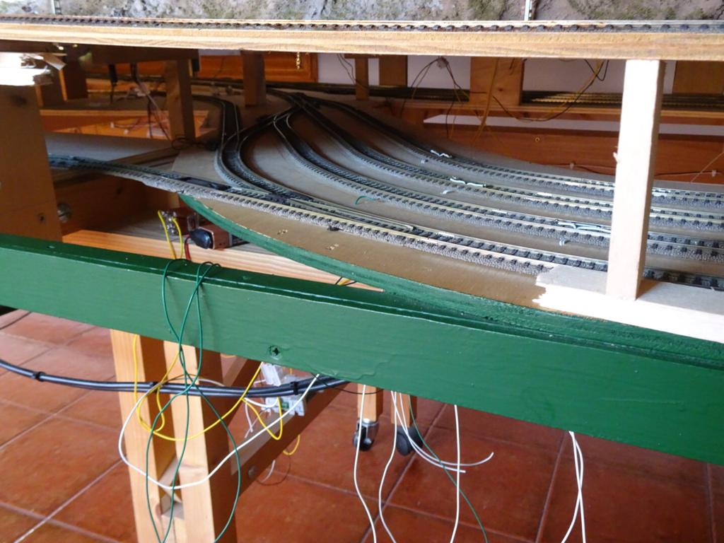

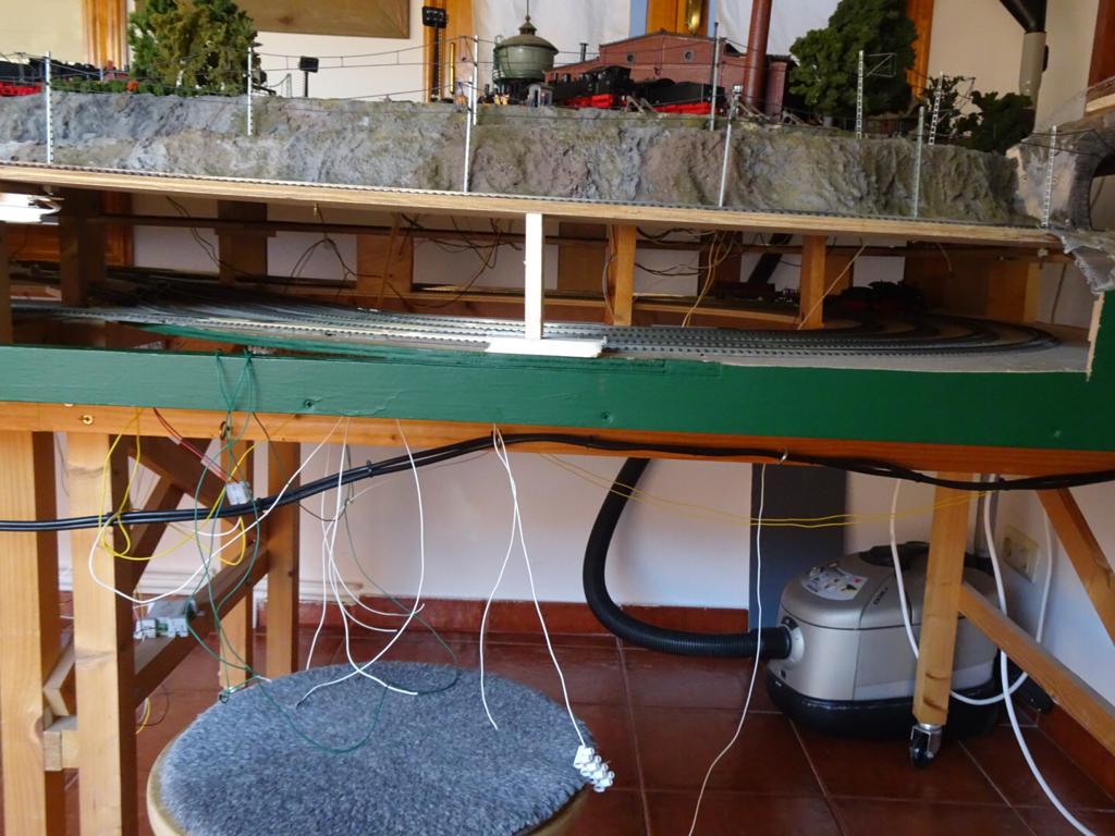

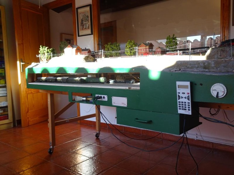

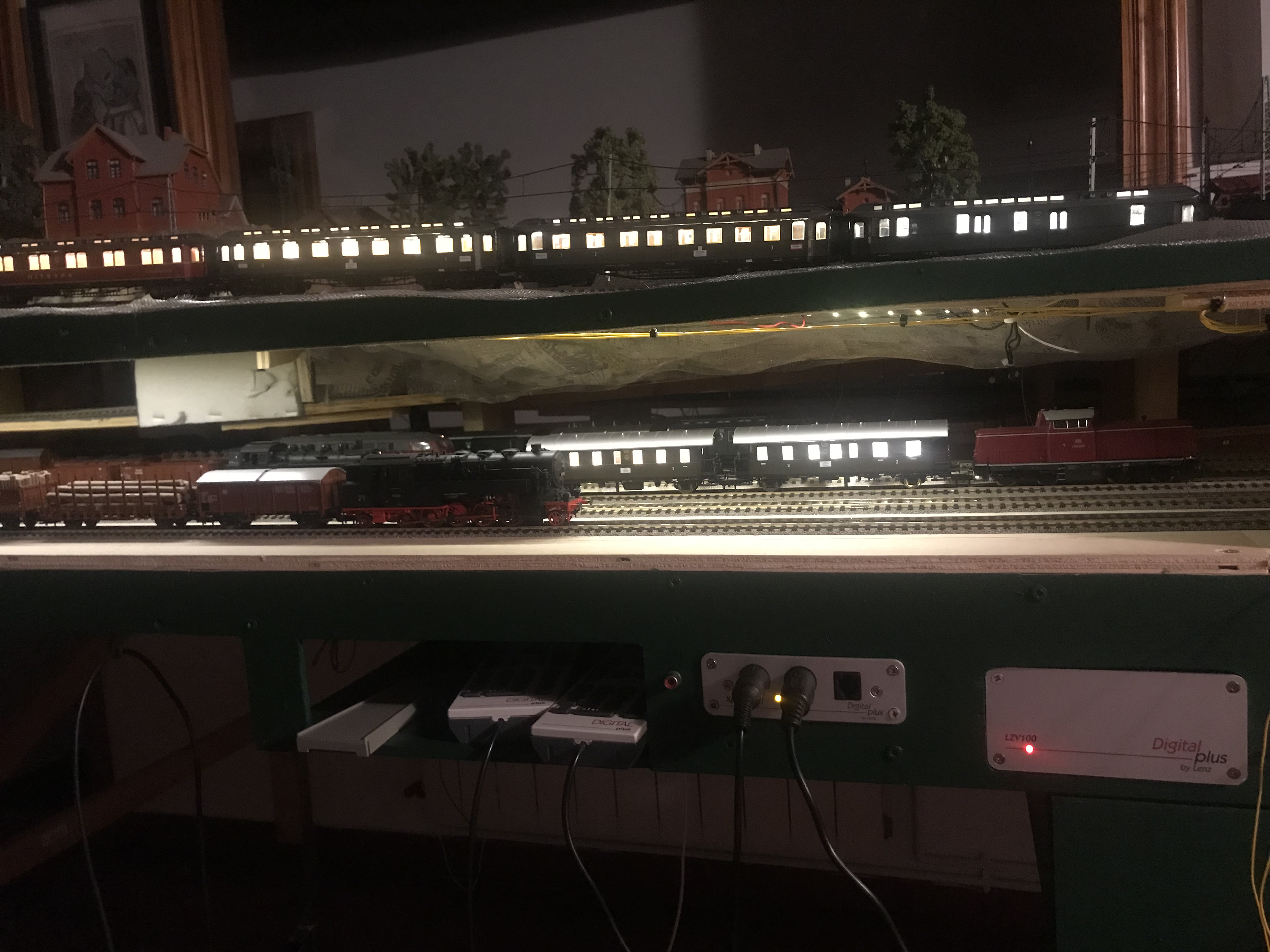

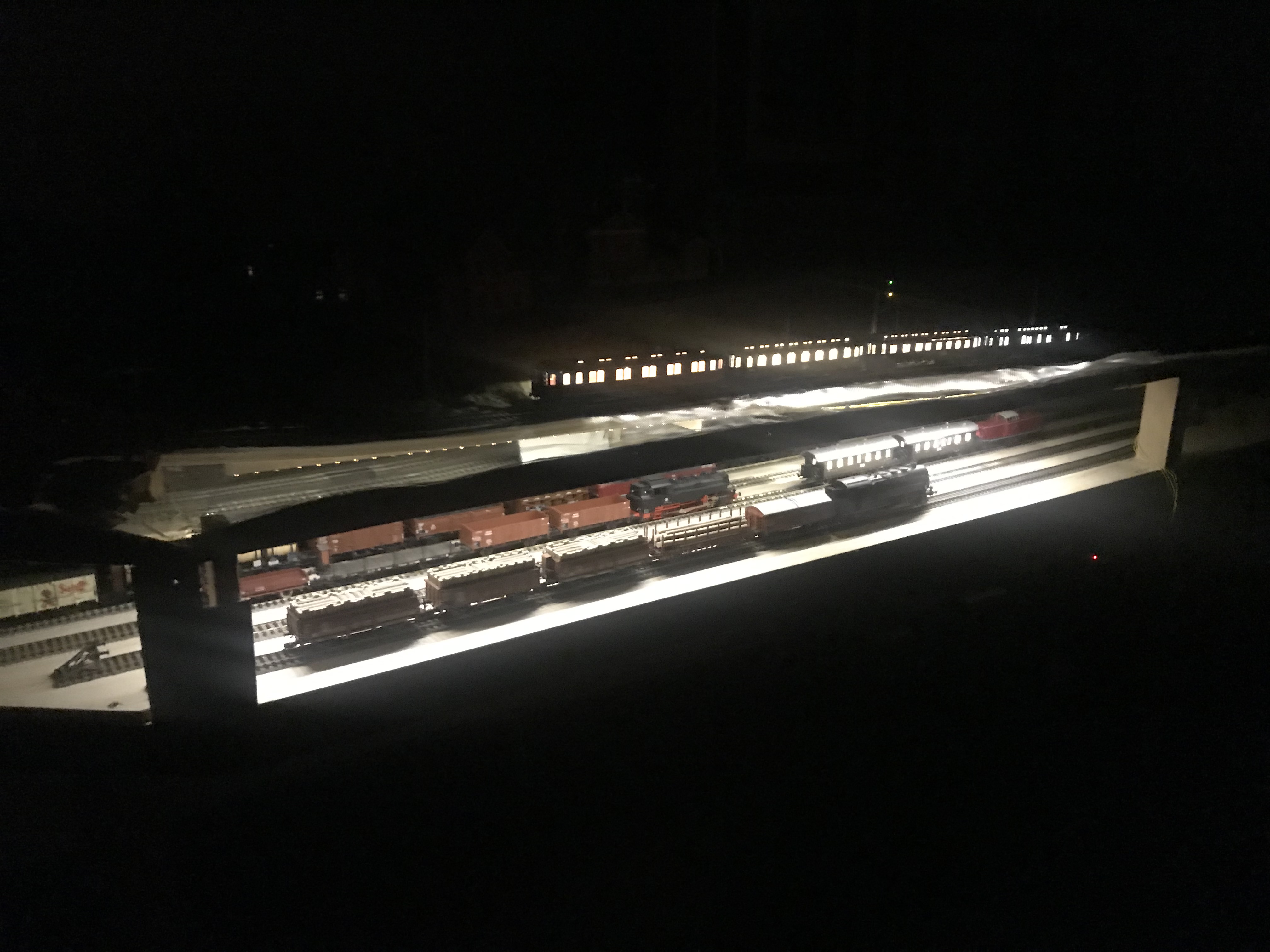

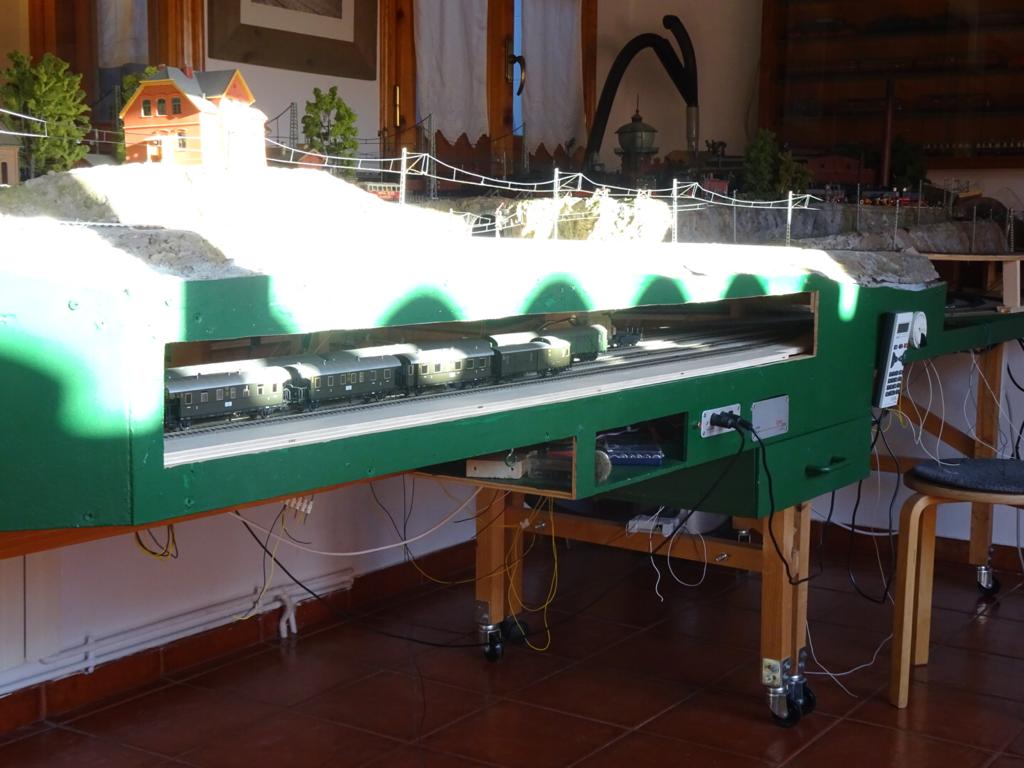

Pequeña revolución en mi maqueta, aparentemente nada ha ocurrido, no obstante he añadido una playa de 5 vías en la estación subterránea con lo que su capacidad casi se ha duplicado de de 7 a 12, 4 de paso y 8 muertas.

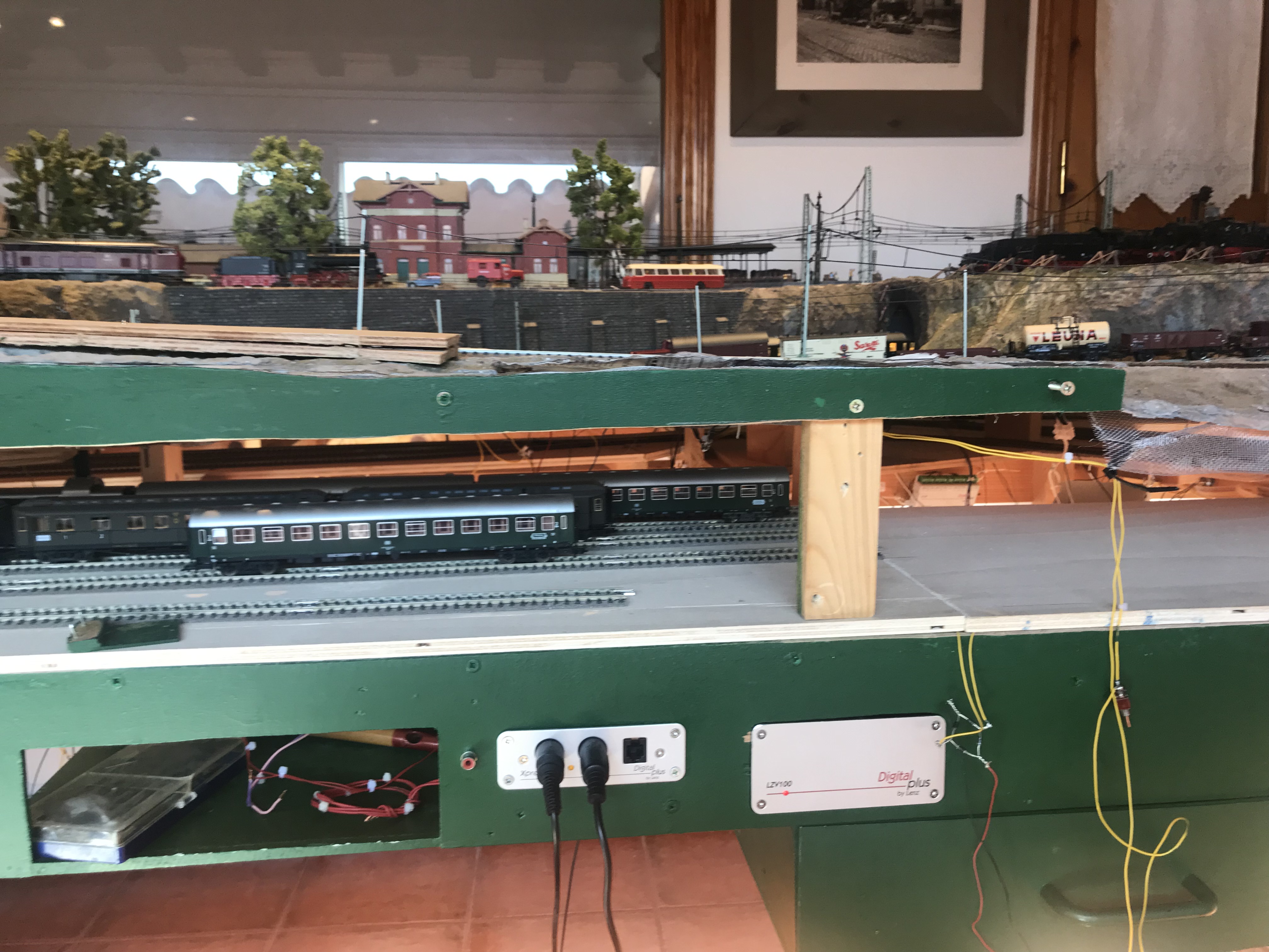

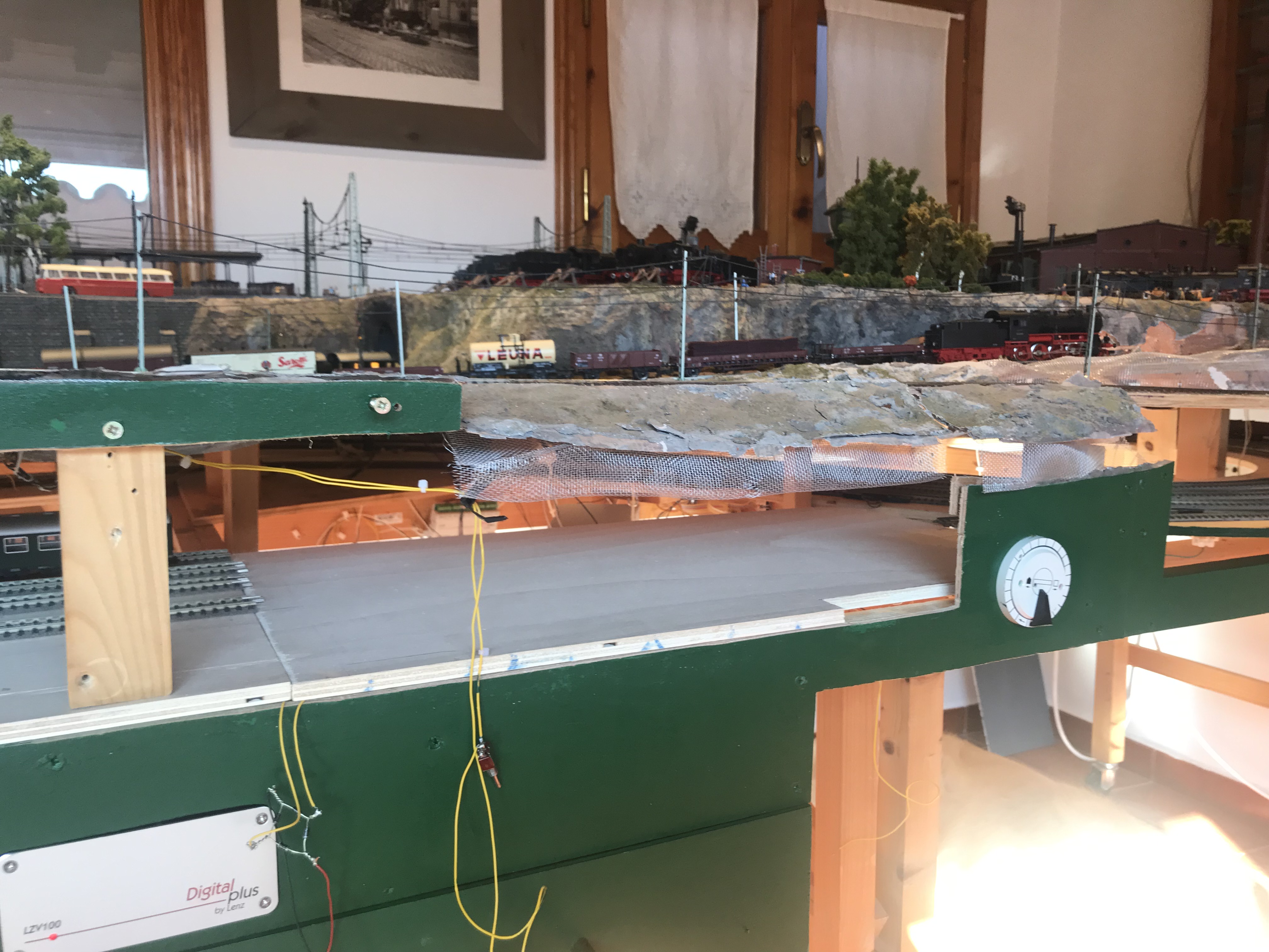

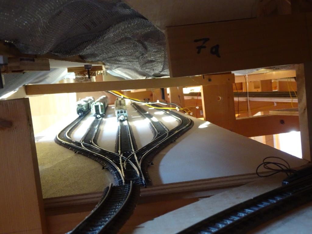

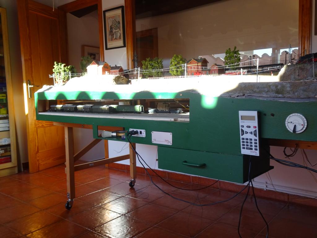

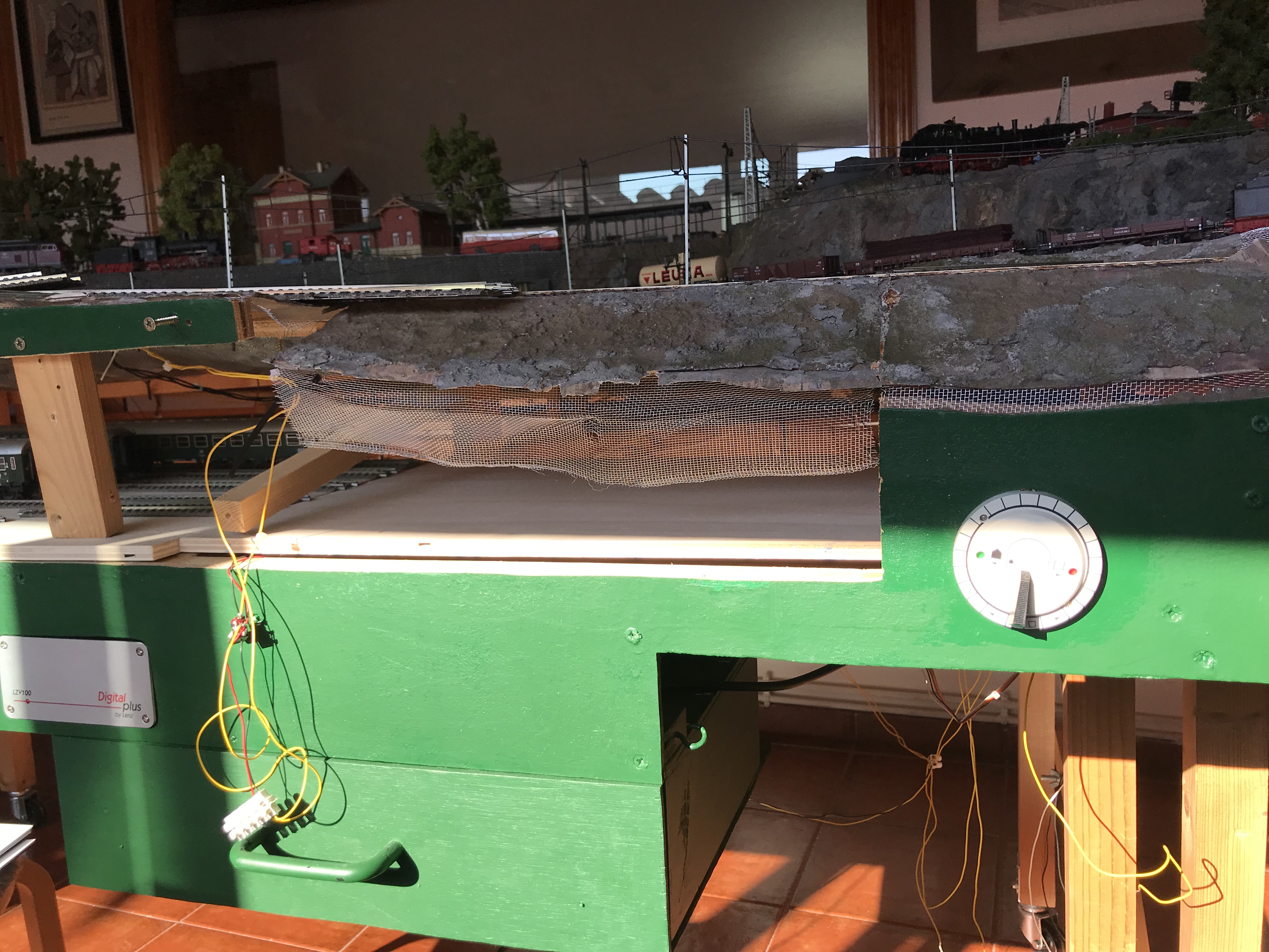

Por otra parte, he aumentado la altura franca en la parte de la derecha y en la zona de las vías de paso tanto como para poder limpiar mejor como para acceso en caso de avería, choque o descarrilamiento fortuito.

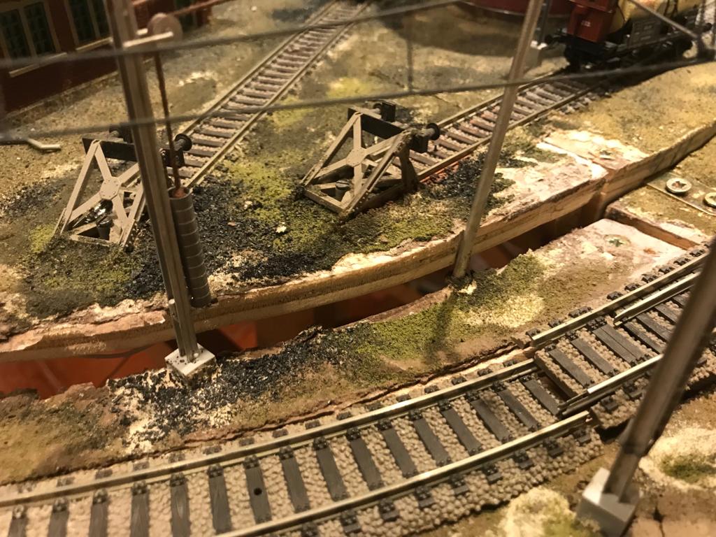

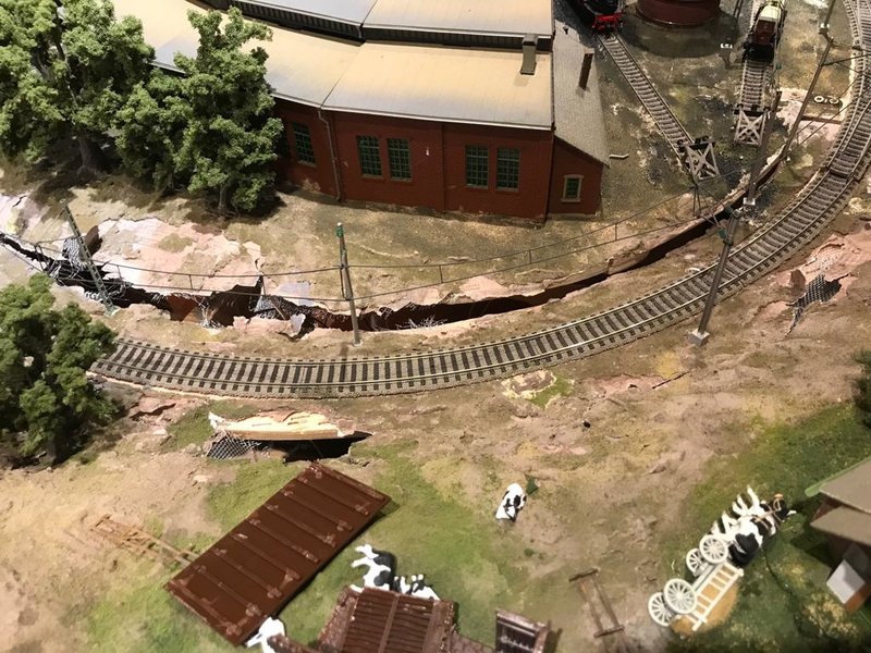

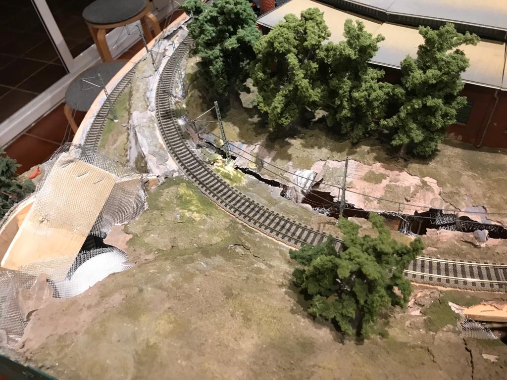

Por último en la parte visible he disminuido la pendiente de la rampa corta, del 4% al 3 % en la parte recta y del 2,5% al 2% en curva.

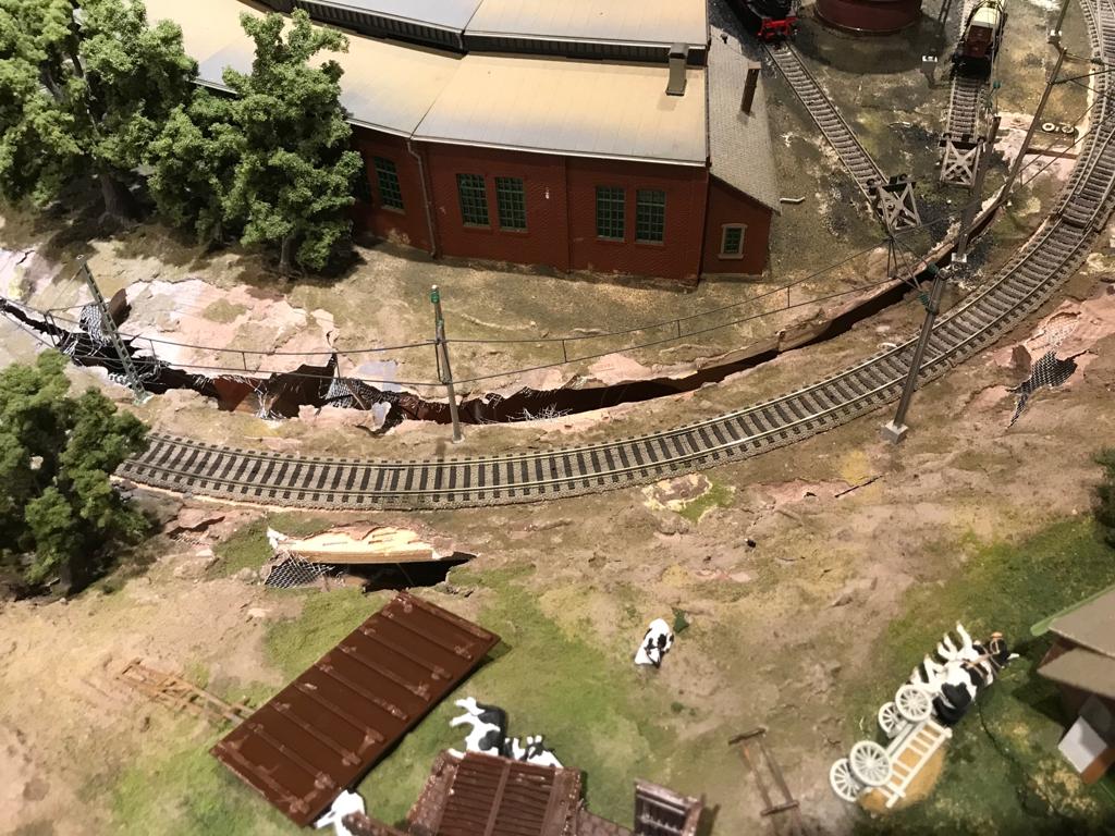

Después de tanta sierra, vuelve la reconstrucción,

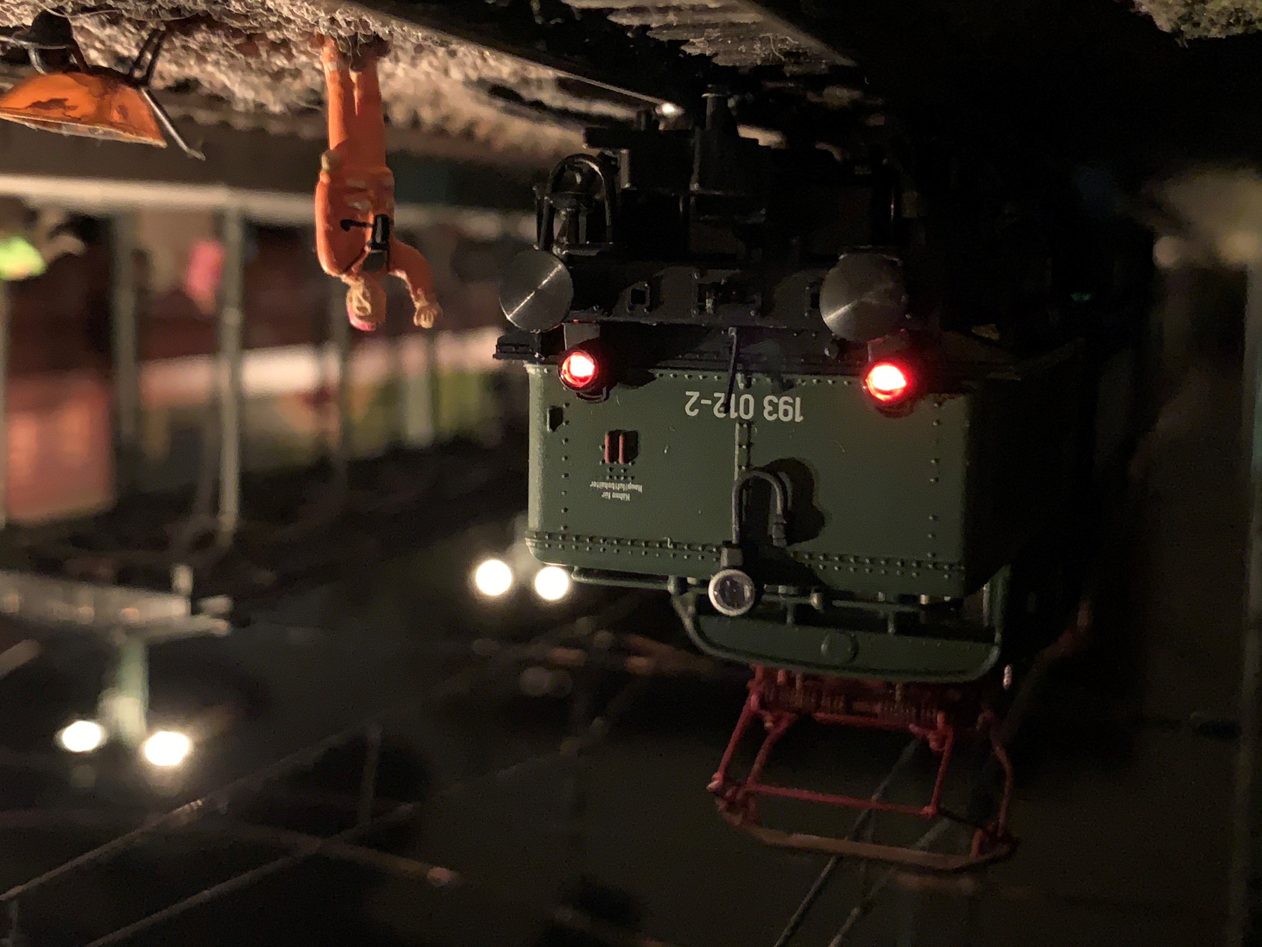

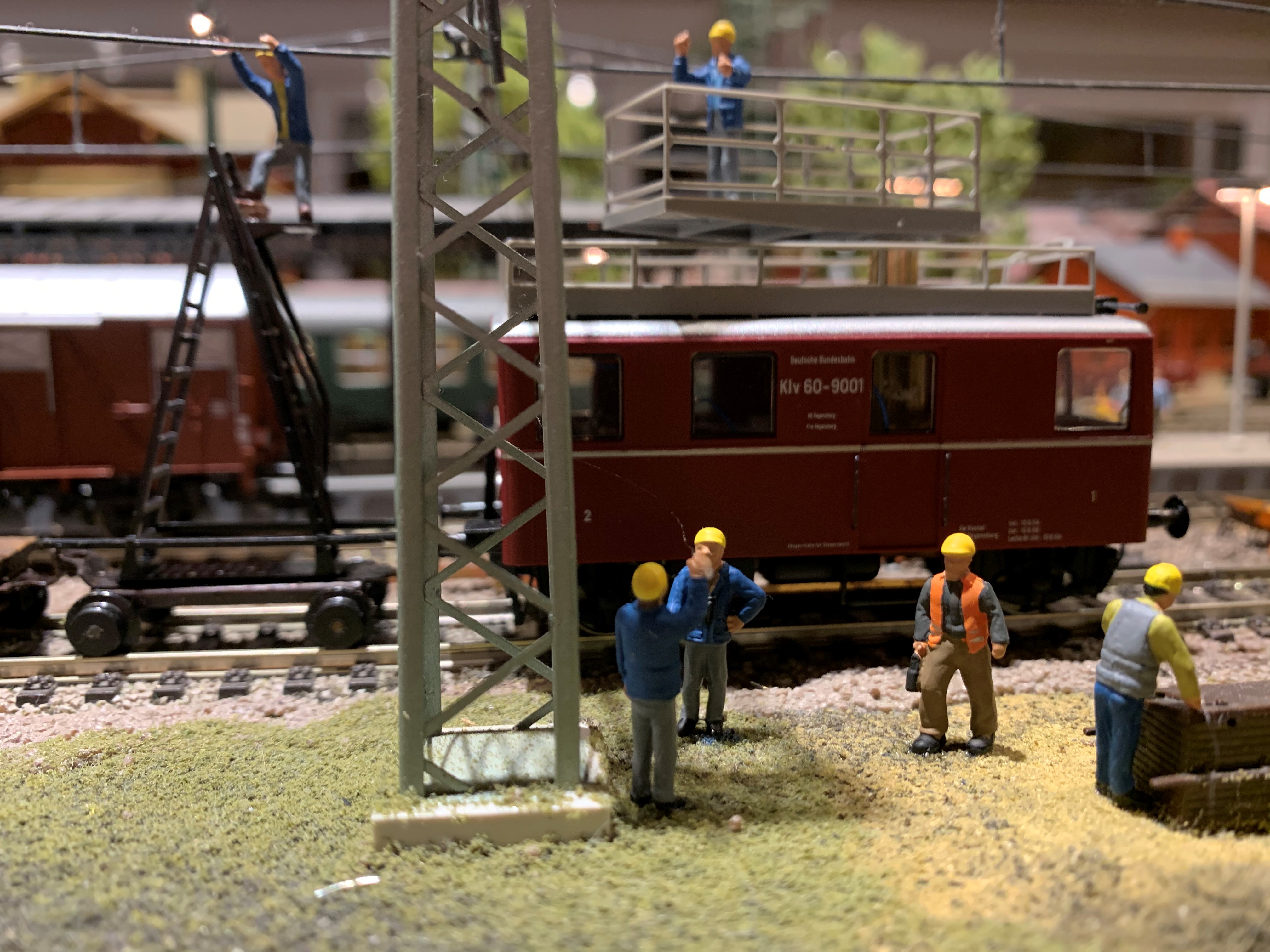

Mi nueva BR 193
y también este vieja dresina y sus vagones vintage
Espero que os gusten.

Ah! se me olvidaba, ¿serías tan amable de explicar, cuando te venga bien, cómo has ganado espacio para tus "reformas": disminución de gradiente en la rampa/pendiente corta
Bueno en el caso de la pendiente empezando la bajada de la estación mirándola de frente lado este (que en mi caso es el mismo que el de circulación), con lo que así he ganado casi 60 cm en longitud en recta y curva lo que implica a su vez a un desnivel al 4%, 2,4 cm de altura.
Rubio escribió:
y ampliación de la estación oculta? Otro plano que las contemple sería genial.

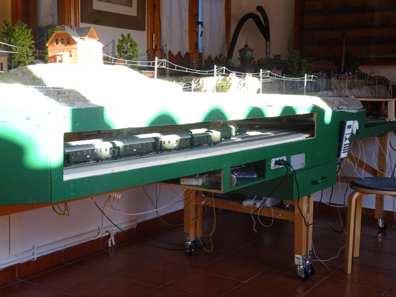

La verdad es que el espacio ya estaba sólo que desaprovechado, ahora no tengo ninguna foto buena de la nueva estación oculta, así que de momento y a la espera, te cuelgo esta a ver si te gusta.
