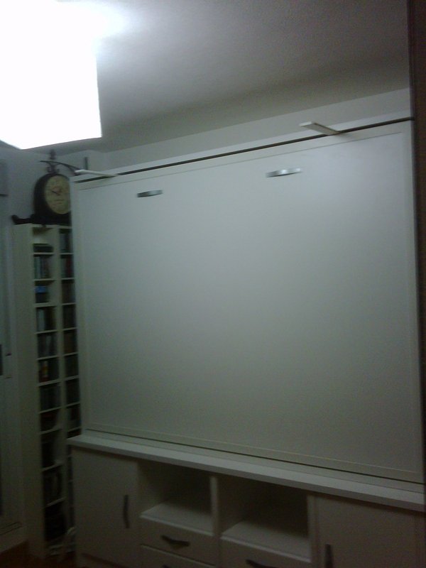

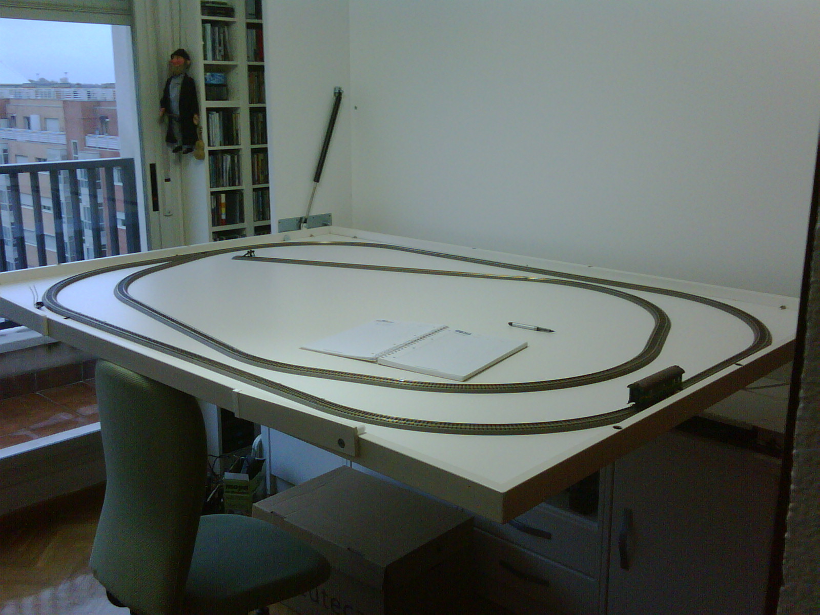

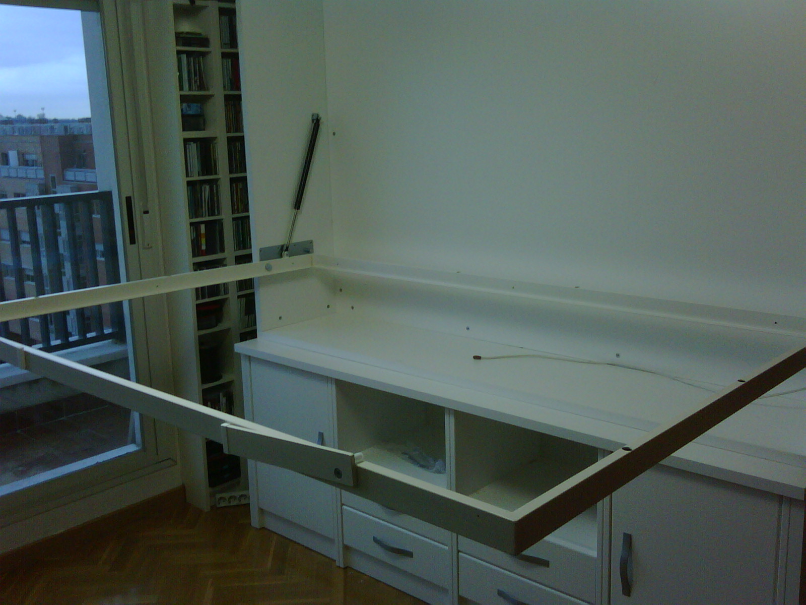

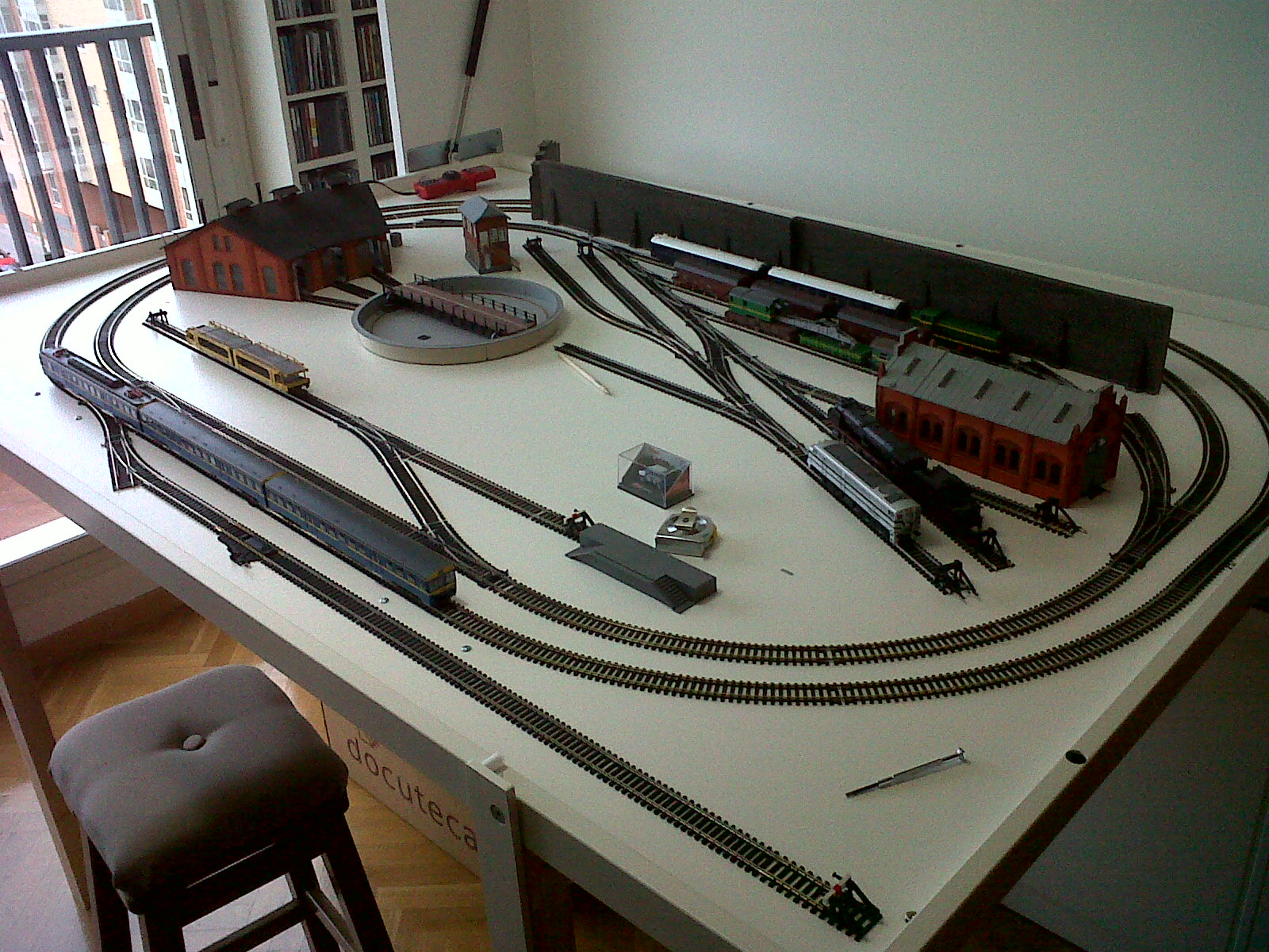

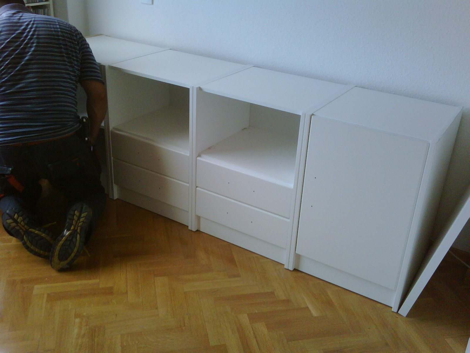

Hola !! bueno... la verdad es que currarmelo mucho no lo he hecho.. estuve mirando al final pedi un mueble hecho a medida... es una cama de matromonio de 200x140 y como obviamente la cama quedaba "por los suelos" pues compre unos modulos de cajones yarmarios para ponerlo dbajo y asi cuando abato la cama queda a una altura mas que razonable para trabajar y jugar!
Estas son las fotos....
A mi me parece que esta muy bien y como vivo de alquiler tampoco queria liarme en hacer algo yo que siempre para desmontar es más complejo que modulos (tipo IKEA)....
que os parece??
Nota 26 Nov 2011 09:12
Mensajes: 698
Registrado: 08 Ene 2010 10:51
Me faltaba una !!!

Hombre buster, por fin tienes el mueble. Ahora a montar la maqueta.
No sé qué profundidad tiene, pero no parece mucha. Yo tuve unas camas abatibles que tenían 50 cm de fondo, pero ésta parece que tiene menos. ¿Qué tal para dos niveles? Teniendo en cuenta que lo lógico es que el nivel más alto esté en el fondo, aquí no podrás poner una decoración muy alta ya que es el lugar donde se pierde más altura por el giro; de ahí que mi diseño estuviera bastante limpio por detrás. Tal vez tengas que poner edificios de quita y pon.
Espero que mi diseño te de ideas. Coloca el definitivo cuando lo tengas.
Ah, y pon fotografías de tus avances, seguro que nos servirán para aprender.
Saludos José María KPEV

GRacias !!!! la verdad es que me ha dado bastantes ideas.... estoy viendo si de alguna forma podria cerrar la circulacion pero la verdad es que es muy pequeño el espacio...
Respcecto a la altura es de 40 cm... asi que estoy pensando en dejar los edificios fuera.. que le vamos a hacer.. pero al fin tengo mi espacio.. llesvo todo el fin de semana poniendo vias por aqui, vias por allá... mirando porinternet.. pensando pensando.. en cuanto empiece ire poniendo fotilloos y avances!!

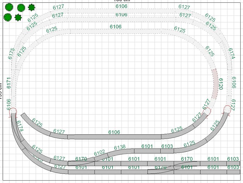

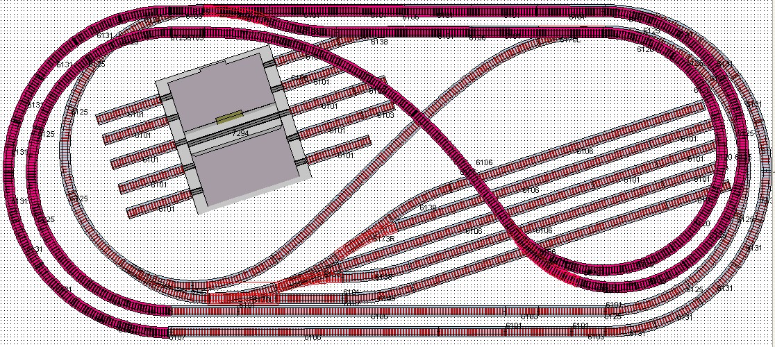

Hola Jose Maria.. sigo dandole vueltas.. tu diseño me gusto pero me he empeñado en cerrar el circuito y hacer un doble nivel para que circulen más los trenes y en la parte de abajo poder aparcar las conposiciones y hacer una estacion subterranea...
Este es el resultado.... los desviados con las flechas azules es donde empieza a bajar y subiran las vias en doble sentido para coonectarse a la parte de arriba...
BUeno.. un poco de lio.... como le veis??
Lo malo es que efectivamente 200 cm de largo no dan para mucho....
Sigo quemandome la cabeza!!!

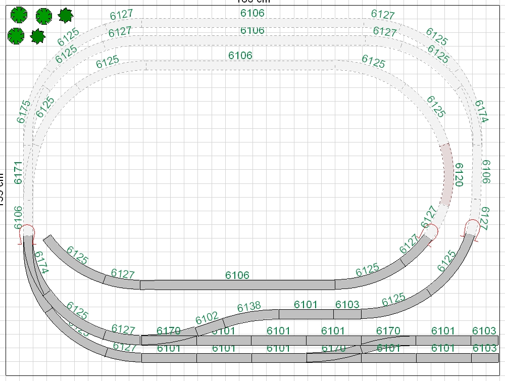

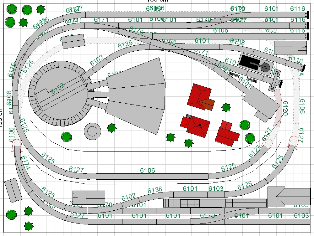

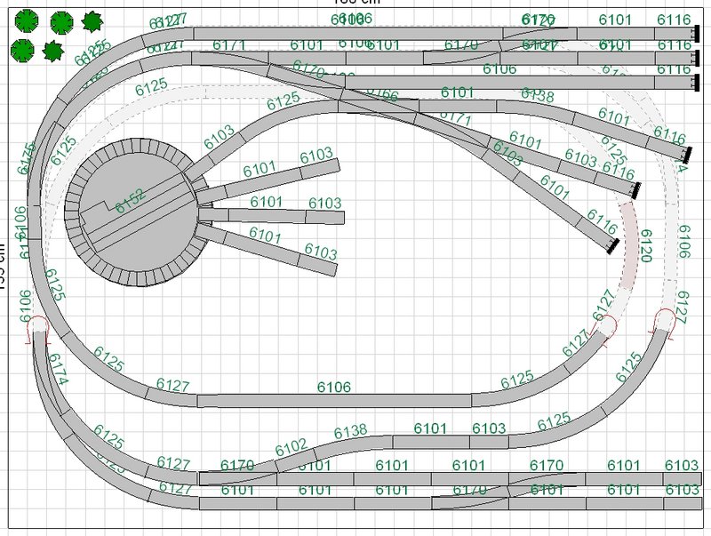

Cerrando el óvalo sobre mi diseño anterior me ha salidos esto.
A tener en cuenta:
- Radio mínimo: 420 mm (salvo en las agujas curvas y en un track curvo (6120) debajo de la cochera de una vía del depósito de locomotoras que es de 356.5)
- Pendiente para superar una altura de 140 mm entre estación inferior y ovalo cerrado con respecto a la estación superior y depósito de locomotoras: 3.42 %. Con el poquito espacio que hay es difícil reducirla más.
- Punto crítico: Altura entre ese track de 356.5 (6120) con respecto al nivel superior de sólo 70 mm.
Si al final son 200 cm en lugar de los 180 cm de mi diseño, se reduciría en algo la pendiente y se alargarían los andenes.
Espero que te sirva de inspiración para que dar con tu diseño definitivo.

Nota 11 Dic 2011 12:35
Mensajes: 698
A tener en cuenta:
guau !! gracias.... esto es ingenieria pura !!!
Esto lo veo mas para poder rodar un tren sin parar....
Voy a ir poniendo ias encima para ver el juego que da.. de verdad que muhas gracias!!!
Luis

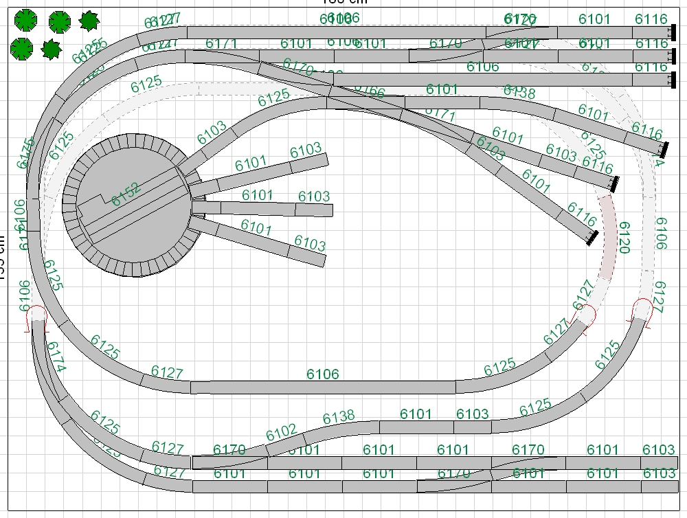

Hola !!

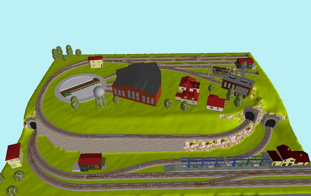

este es un modelo sencillo de lo que me gustaria, pero sigo con problemas de espacio.. he ido rodando un poco en el y la verdad es que me gusta...la estacion quedaria por donde esta la UT 440 con un pequeño almacen o algun edificio auxiliar y claro esta tendria una via para rebasar los que esten en estacion y creo que esa via en donde esta el porta vehiculos tampoco estaria ahí.......
Donde esta la cabecera de la UT tendria un paso a nivel de servicio para entrar a la zona de trabajo de la estacion.
Tanto el deposito como la playa de vias y taller me gusta tb la dipsosicion .... por la izquierda y derecha del muro habria bocas de tunes y vias muertas para parar trenes o bajar a un nivel inferior (pero esto no me queda claro).
Como lo veis??? no me tomeis en cuenta el uso de cambios de via para curvas que no voy a utilizar !!
Gracias a todos por vuestra ayuda!

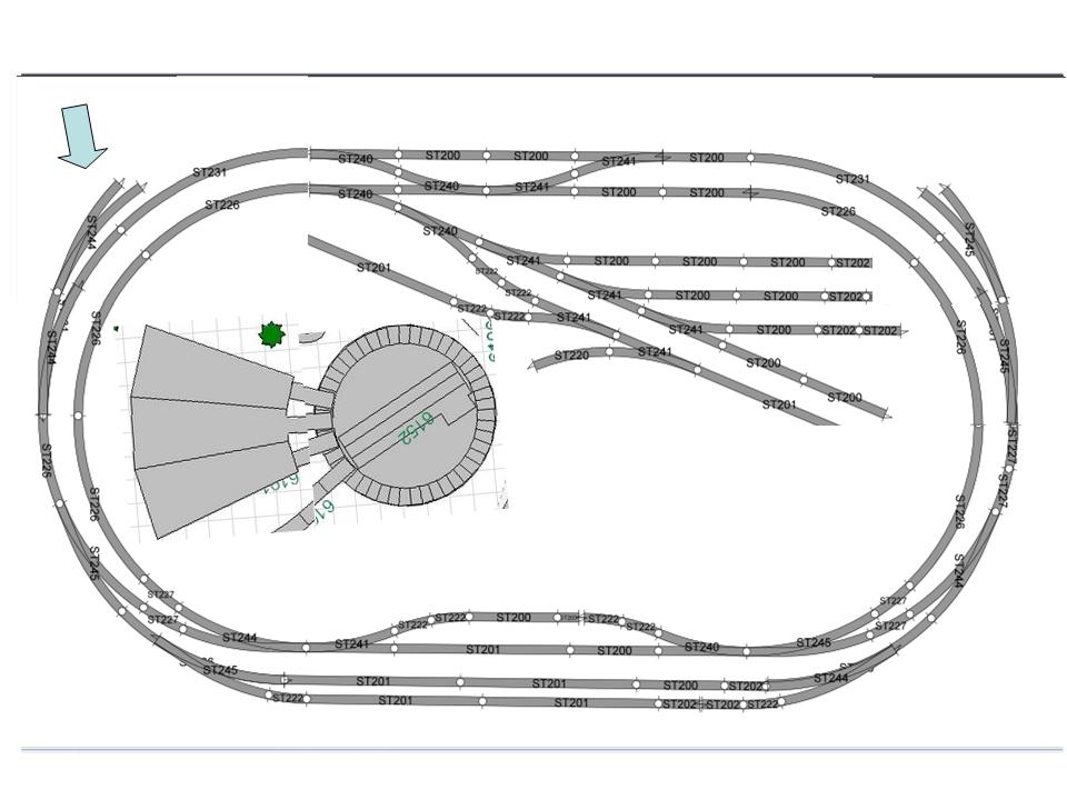

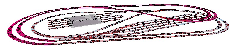

Yo tenía planeado algo parecido a ésto. El ancho era de 2,3 m, quizás puedas utilizarlo para coger ideas.
Se trata de un óvalo replegado consiguiendo dos niveles. La idea la saqué de una foto que vi en el foro.
