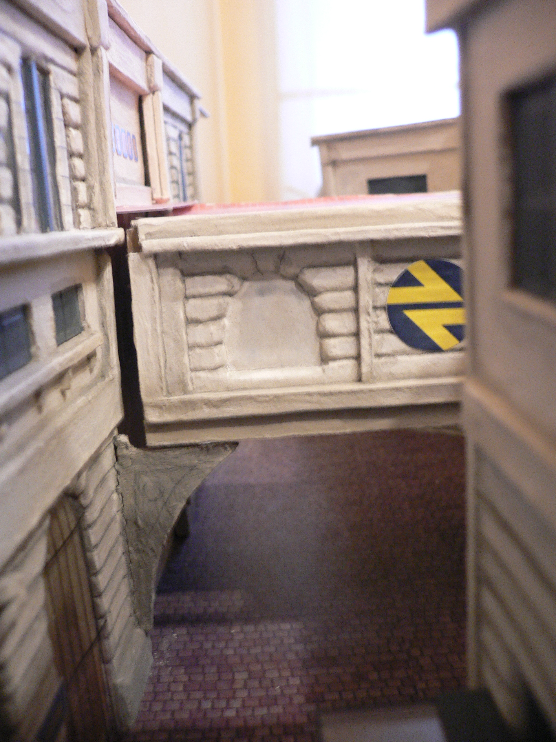

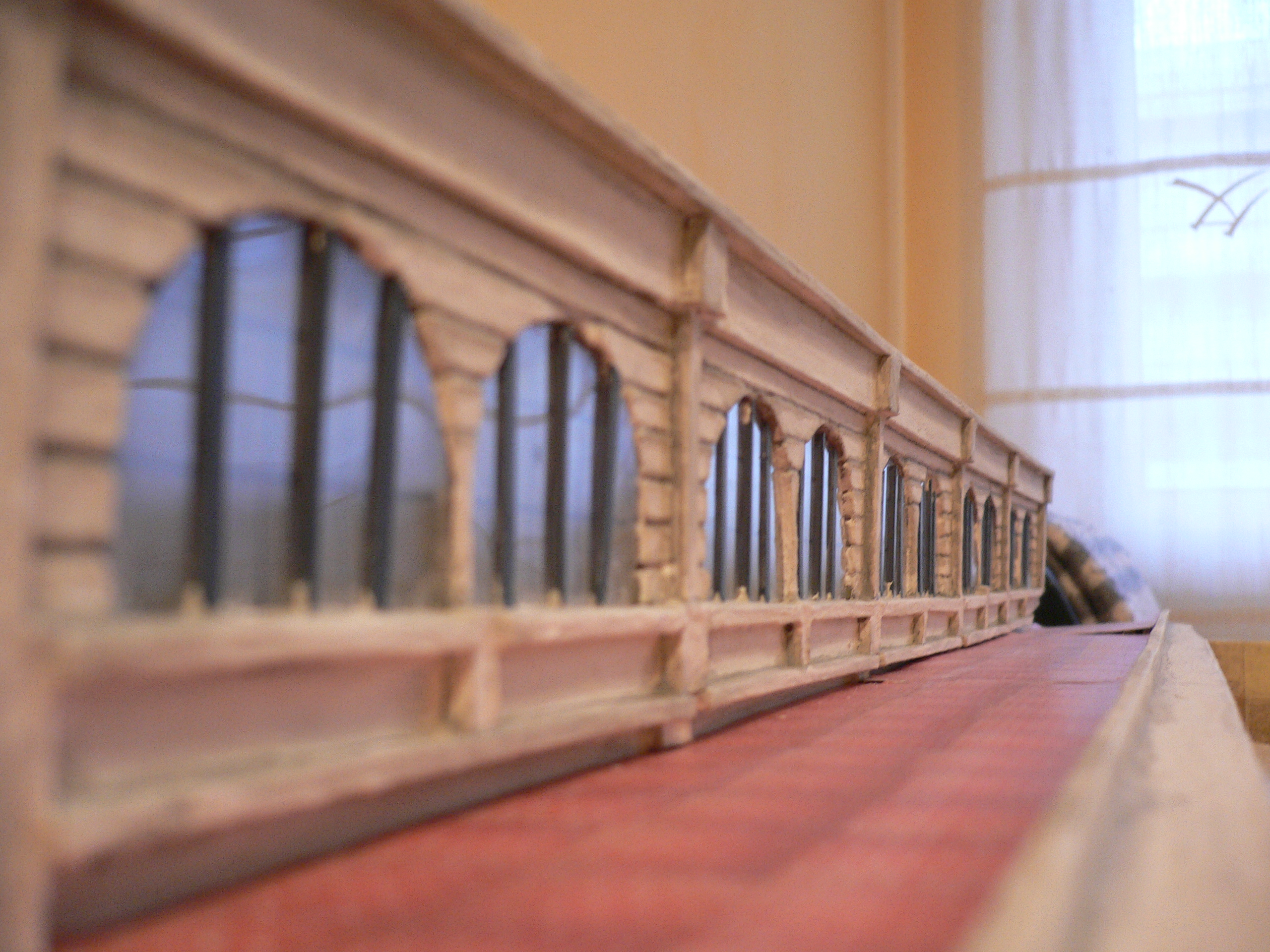

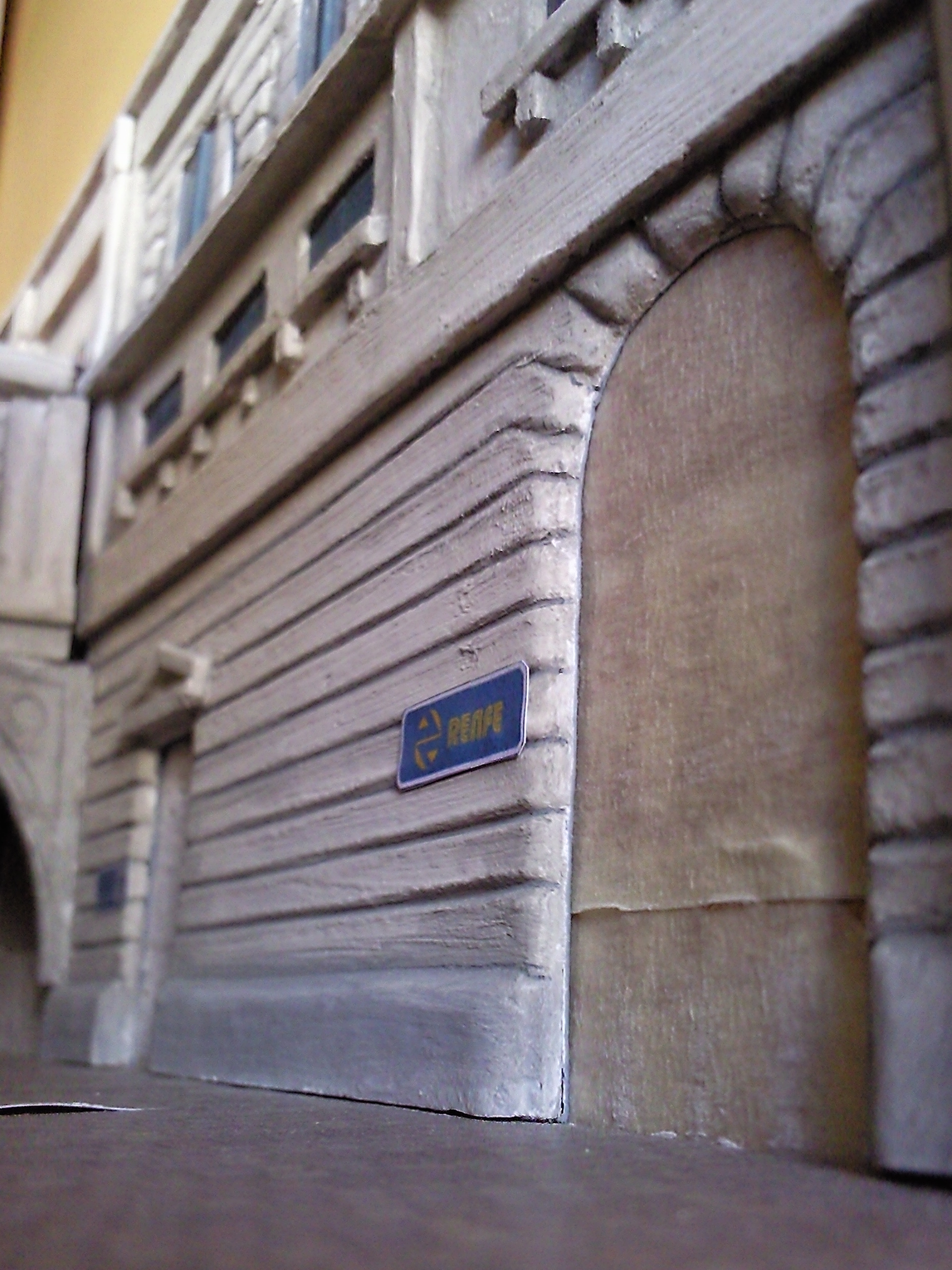

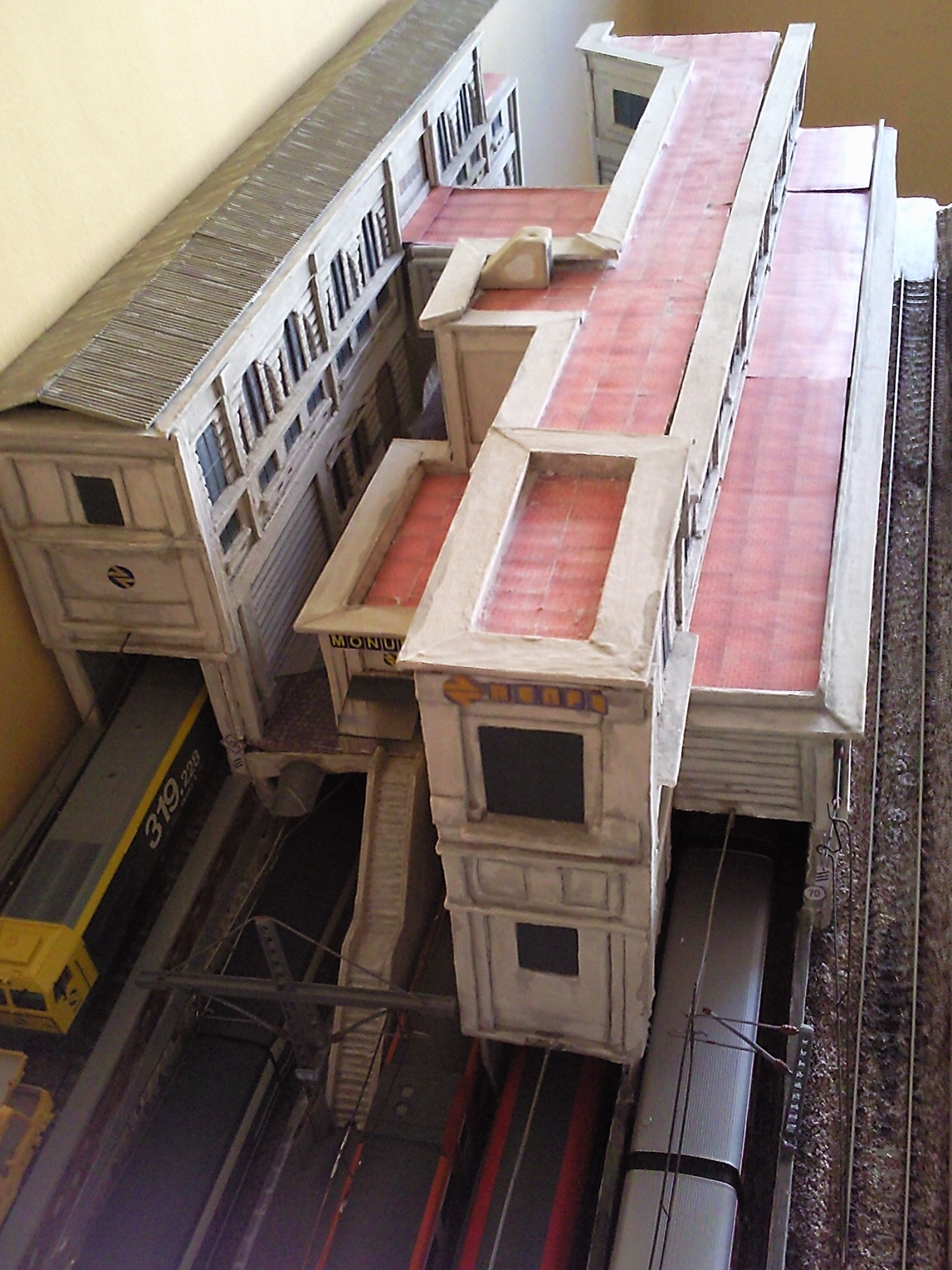

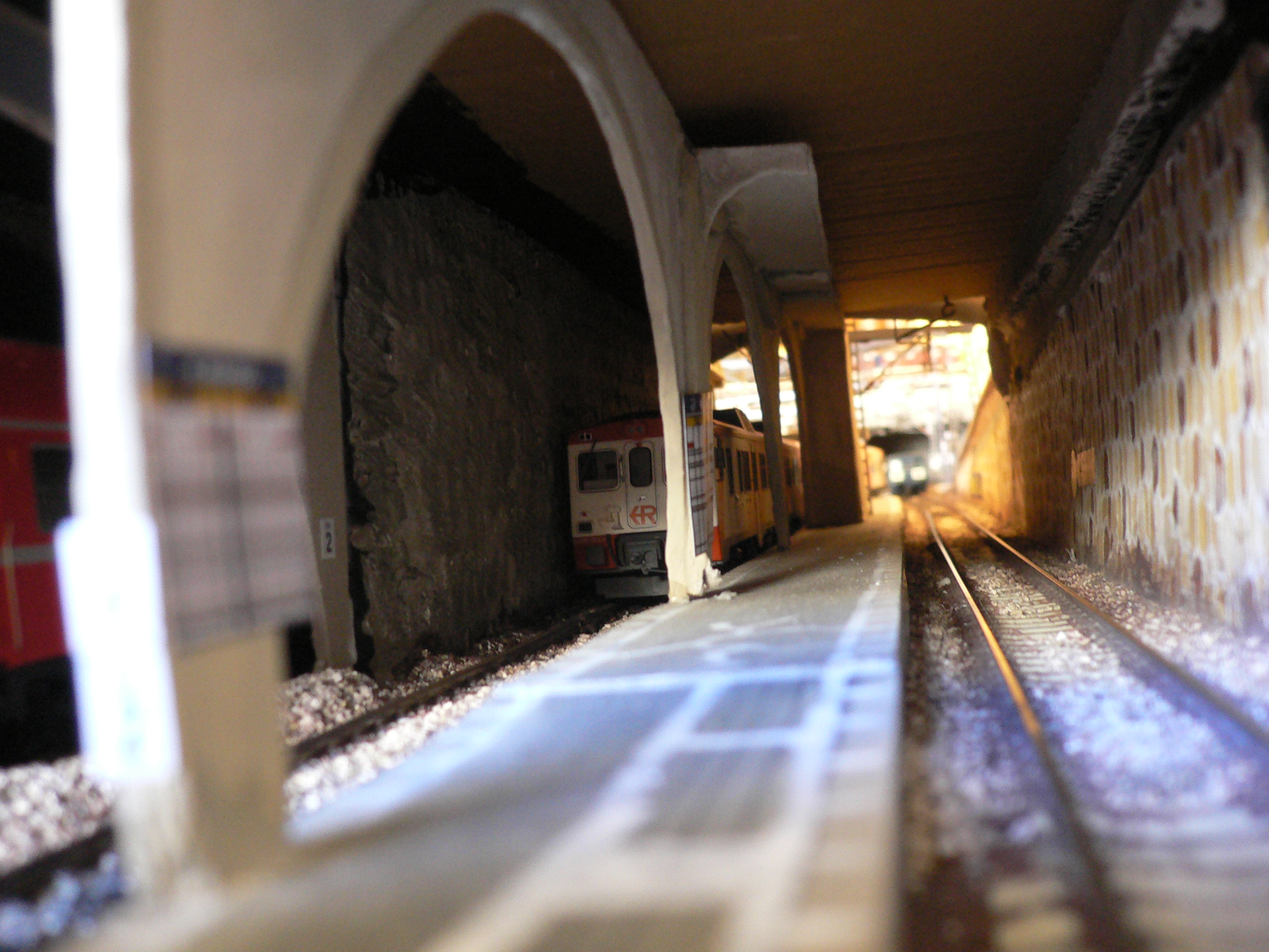

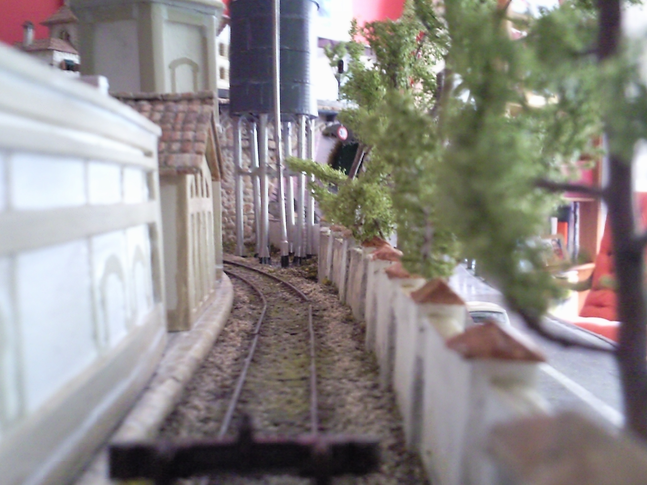

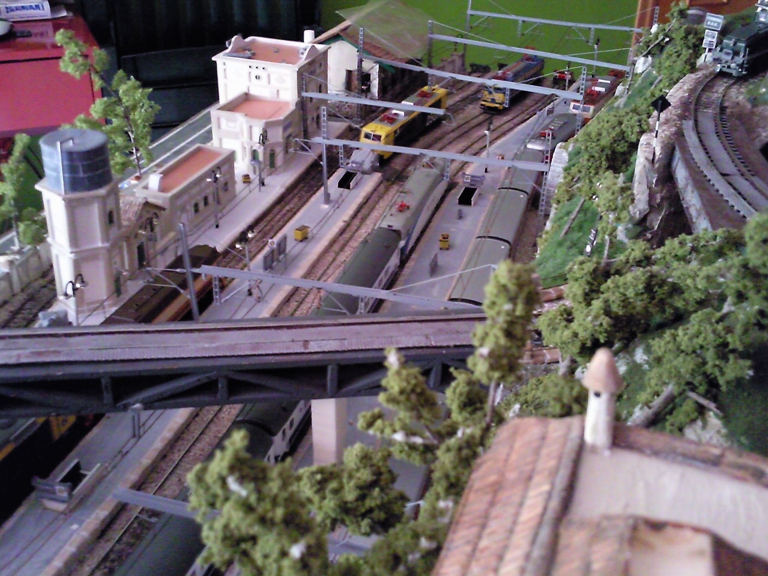

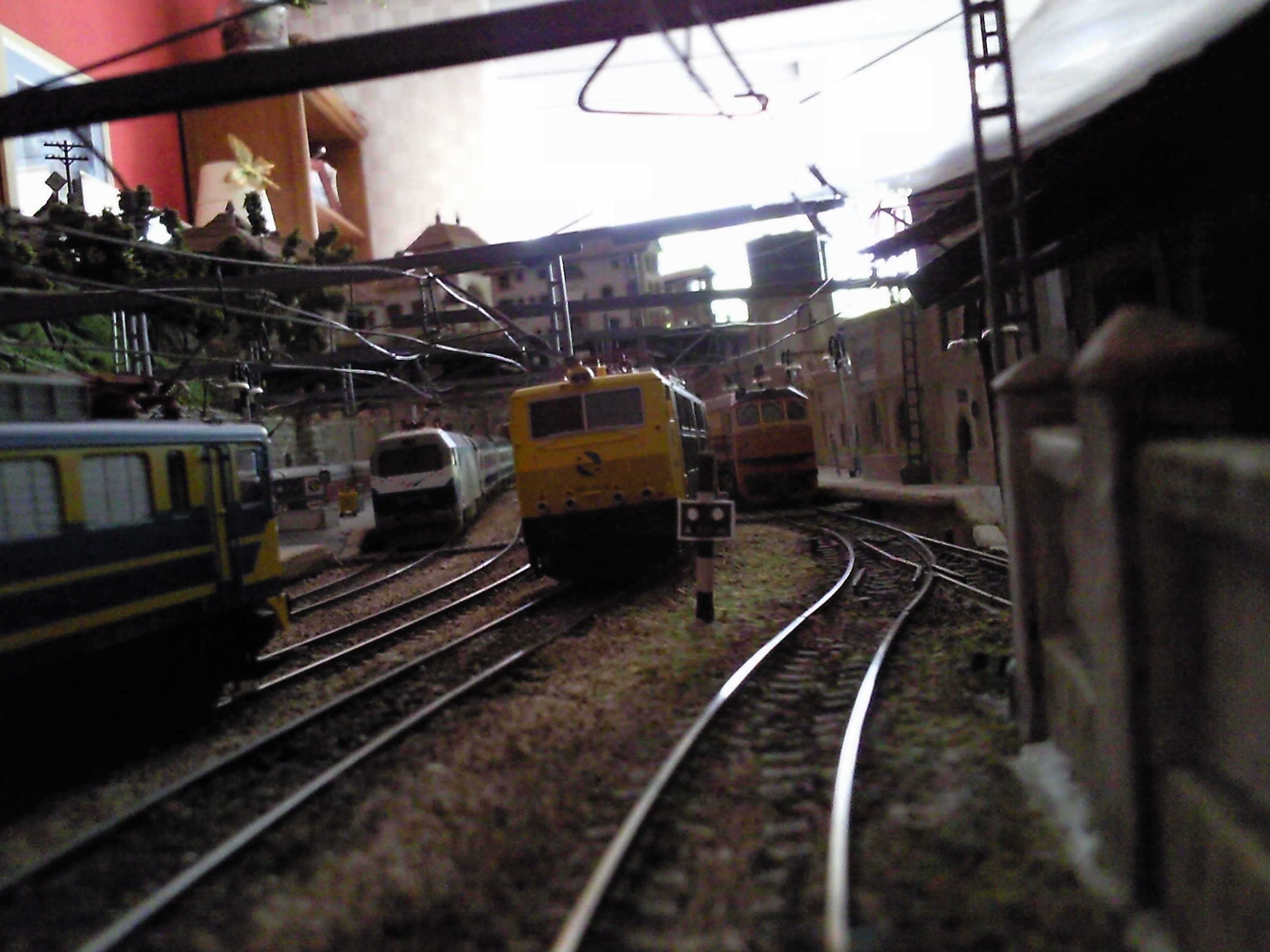

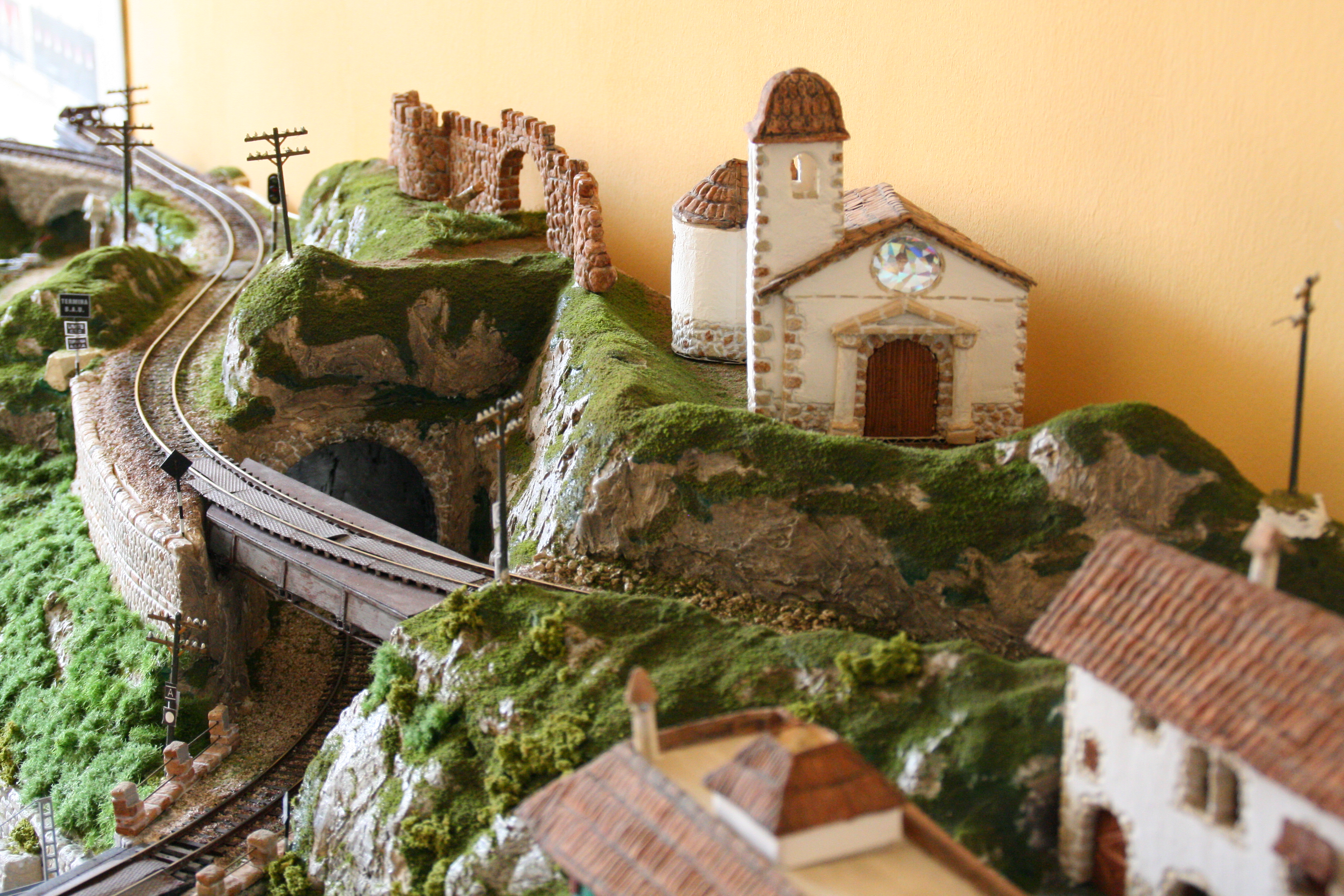

He seguido el consejo de GM333 y 269069 ;) y me he decidido a abrir este hilo para mostrar un poco la maqueta en la que mi mujer y yo llevamos años trabajando.
Es de estructura modular y se compone de 6 módulos, dos de ellos se consideran como uno solo, otro de ellos es un módulo puente que es el encargado de cerrar el circuito y liberar el paso por la puerta. Esta maqueta se ubica en una habitación de unos 10 m2 +o-, aunque discurre perimetral mente circunvalando gran parte de la habitación, la estación principal se llama "Fuenmar Enlace" y como su nombre indica es una estación de enlace en la cual se encuentran dos lineas, una principal electrificada y otra secundaria electrificada esta en parte. Junto a esta estación se encuentra el pueblo que da nombre a la misma, un pueblecito a los pies de un castillo en el cuál todavía quedan restos medievales de su pasado.
Muy cerca se encuentra la estación subterránea de "Marina" con cuatro vías de paso y dos vías mango para las lanzaderas.
Siguiendo la linea principal se llega al apeadero de "Monumental", compuesto de dos vías y sobre el cual se encuentran las oficinas centrales de la compañía, aquí se bifurca la línea en dirección "Marina" o dirección "Fuenmar-Enlace" vías 3 y 4 las cuales dan acceso al puerto de montaña, en el cual la estación de alta montaña aún no tiene nombre.
De la estación de "Fuenmar Enlace" salen cuatro vías, dos de esta y dos de "Marina" en dirección a "Monumental" pero allí solo podían llegar tres por problemas de radio, la solución la encontré en la linea de enlace entre la "Estación de Francia" y "Bif. Glórias", de donde salen tres vías y llegan cuatro respectivamente. Esto hace que en la playa de vías de "Monumental Bif." se produzca un cuello de botella que sin quererlo provoca un buen juego de circulaciones ascendentes, descendentes y de lanzadera.
En el módulo puente se encuentra la zona de "Fuenmar Industrial", una zona de transición entre el pueblo y la ciudad en la cual se encuentra una parada de metro en curva con su correspondiente acceso, pasillos y escaleras (incluido las eléctricas).
Todo esta en una fase bastante avanzada, a falta de algunas hiervas, arboles, detalles, coches y como no personas; en cambio los módulos B y C aún no están construidos, aunque es inminente su comienzo.
Lo que sí he dejado para el final, expresamente, es el sistema de acantonamiento, no me he atrevido a cortar vía hasta que no haga las pruebas de inercia.
En sí lo mas difícil para mí ha sido constituir un ambiente basado en los años 70 y 80, pero siendo compatible con los 90 y el 2000,
tuve la suerte de trabajar en RENFE y operadoras privadas en los últimos años citados y no podía permitirme el lujo de no incluir el
material, tanto de mercancías como viajeros, el cual clasifiqué, formé e incluso conduje.

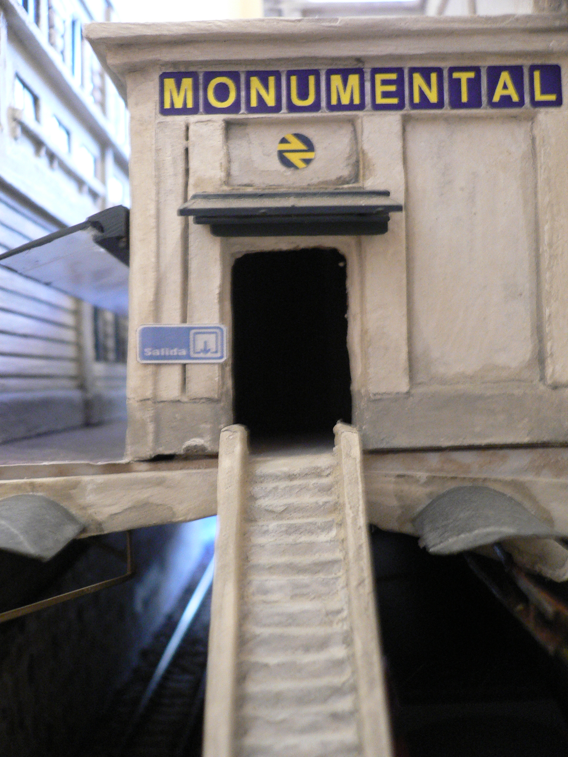

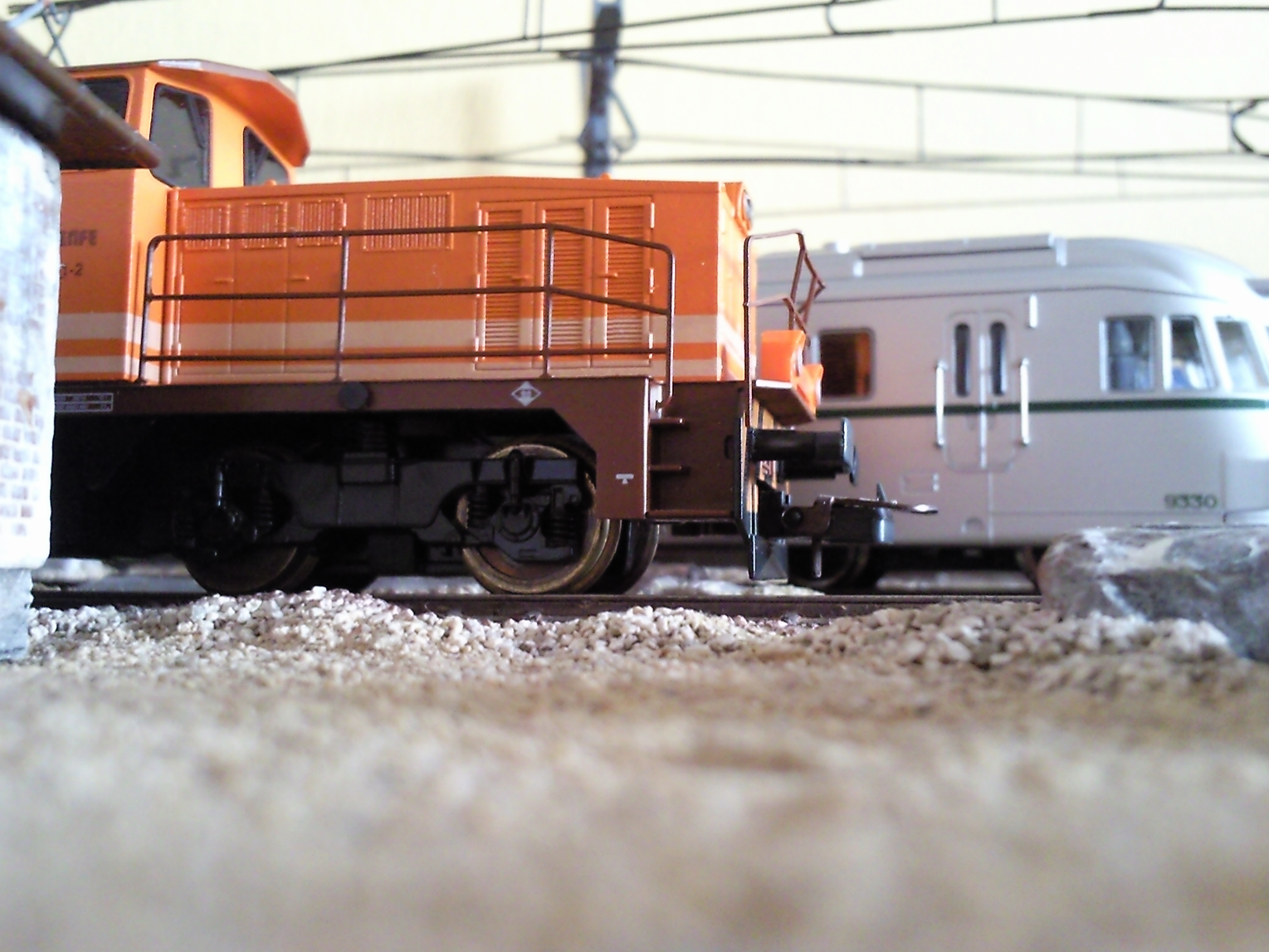

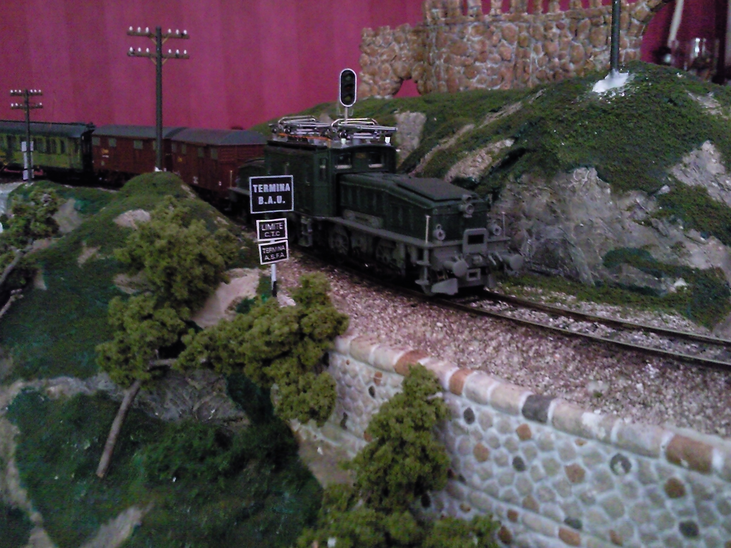

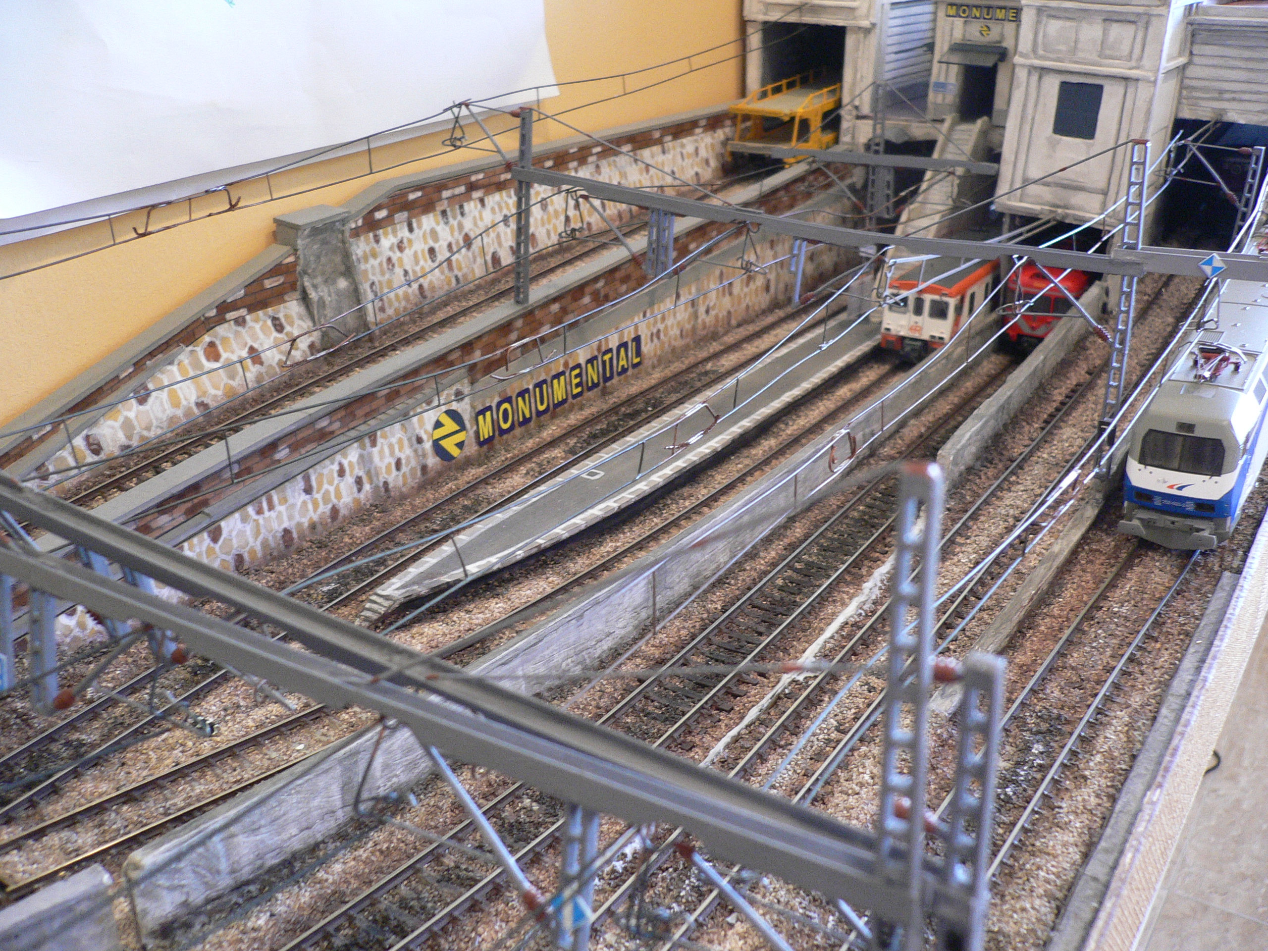

Comenzamos por "Monumental" (formado por los módulos D y E), se compone de una playa de vías a la salida del túnel donde se encuentra la propia bifurcación y de el edificio en sí. Este segmento mide 2,20m x 0,35m y es el encargado de clasificar los trenes que se dirigen a la estación oculta, a la estación principal o a la línea de montaña.
En fin ahí vamos con unas fotillos:

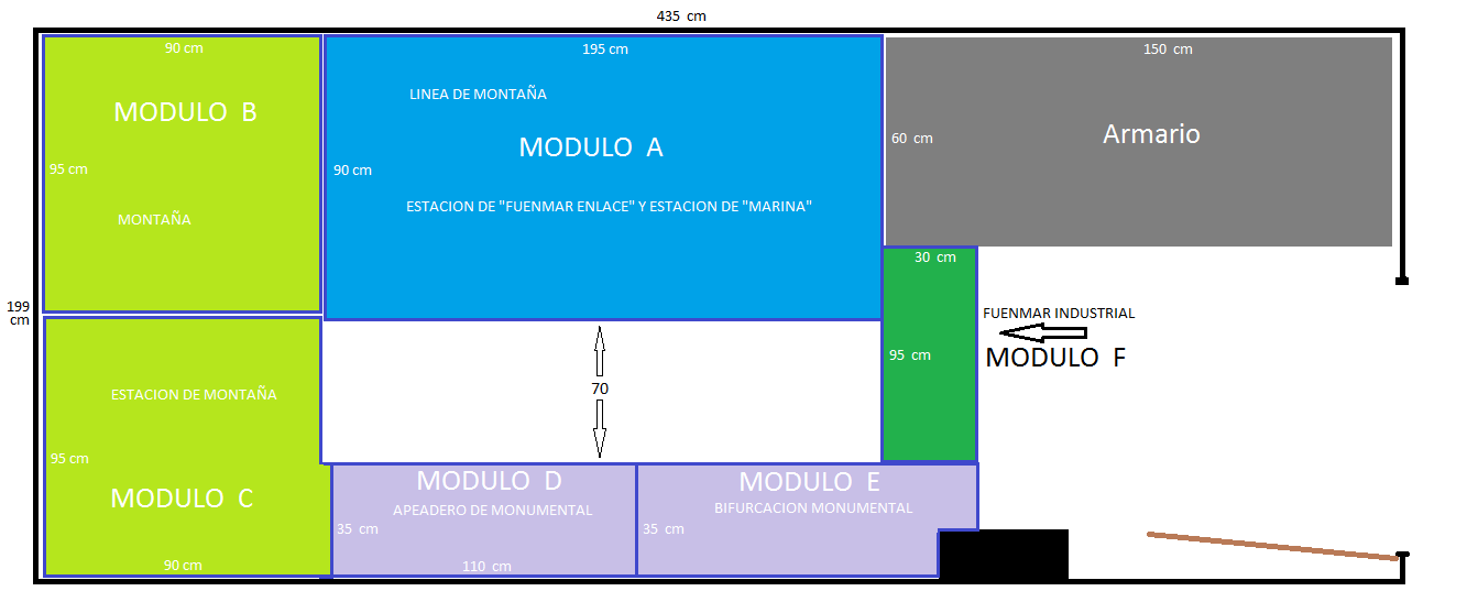

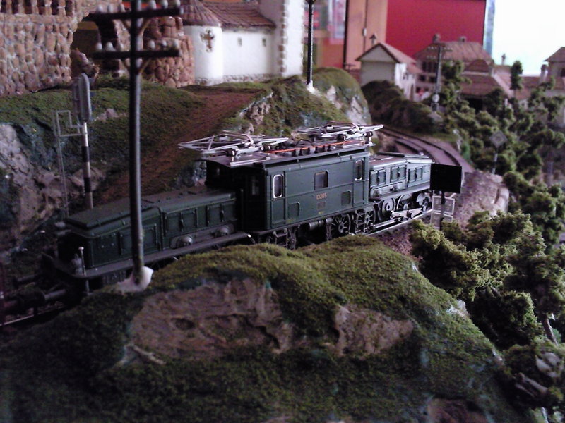

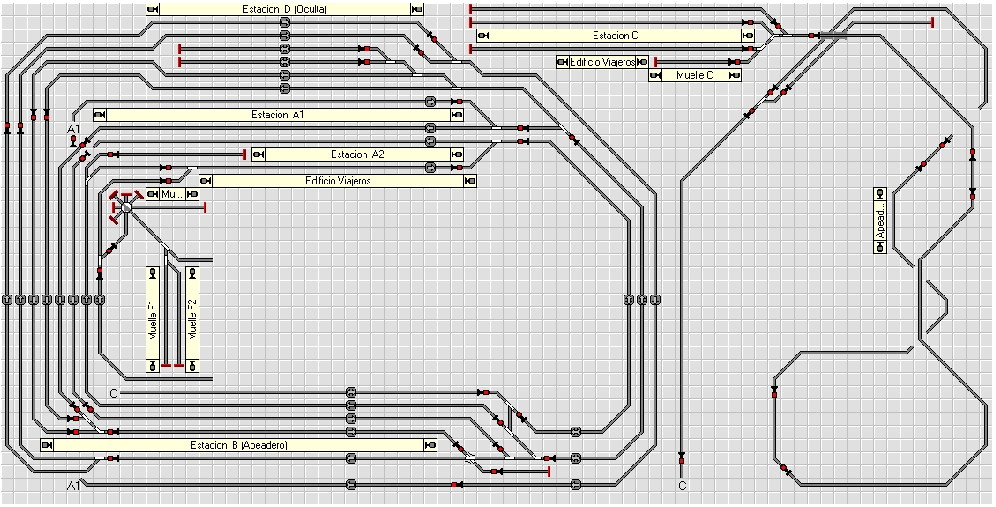

Aquí va el esquema de la habitación y de los módulos, espero que esto aclare un poco la idea de estructura de la maqueta, aveces las maquetas modulares son un poquillo complicadas de ver. ;)
Además añado algunas fotos nuevas del mismo módulo. Espero que os gusten!

Estoy alucinado con tu recreación...aporta un ambiente muy dificil de describir para mi ya que de golpe me trae muchos recuerdos de la Barcelona de mi infancia y aquel olor a estación y traviesas de madera que embriagaba...el de las traviesas pudiera ser que colocara de verdad...
La foto "aerea" del edificio de la estación me recuerda 2 cosas: la Estación de Francia y la entrada por Glories y Poble Nou, y por otro lado le da un aire al edificio de oficinas y estación de Santa Eulalia del Metro Barcelona (L1), en tanto que las vías se esconden por debajo del edificio y por la rampa con vía junto al mismo...no se es una percepción...

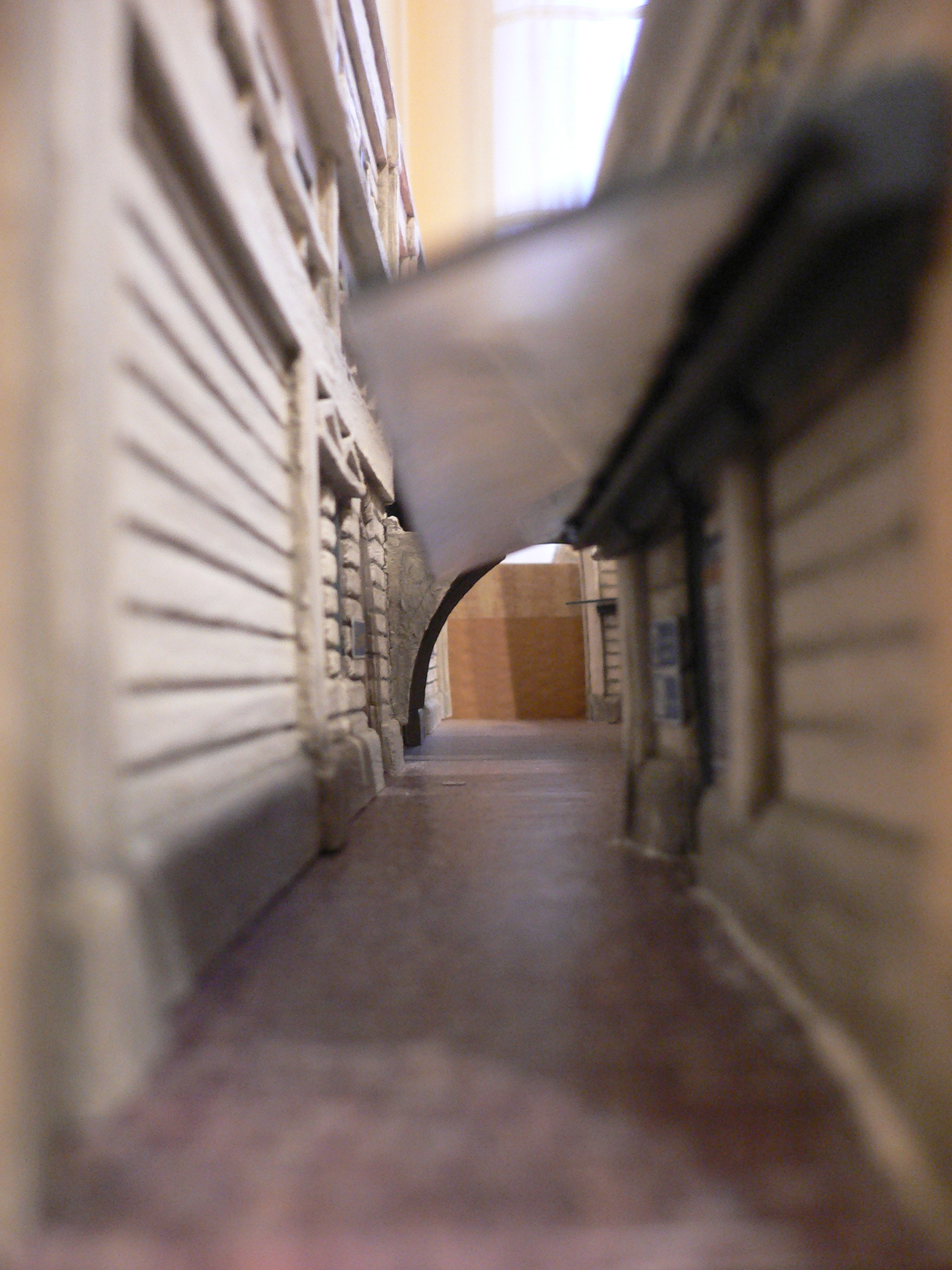

Esos pasillos entre edificios están pidiendo a gritos un Land Rover amarillo de RENFE estacionado y alguna figurita para darle vida.

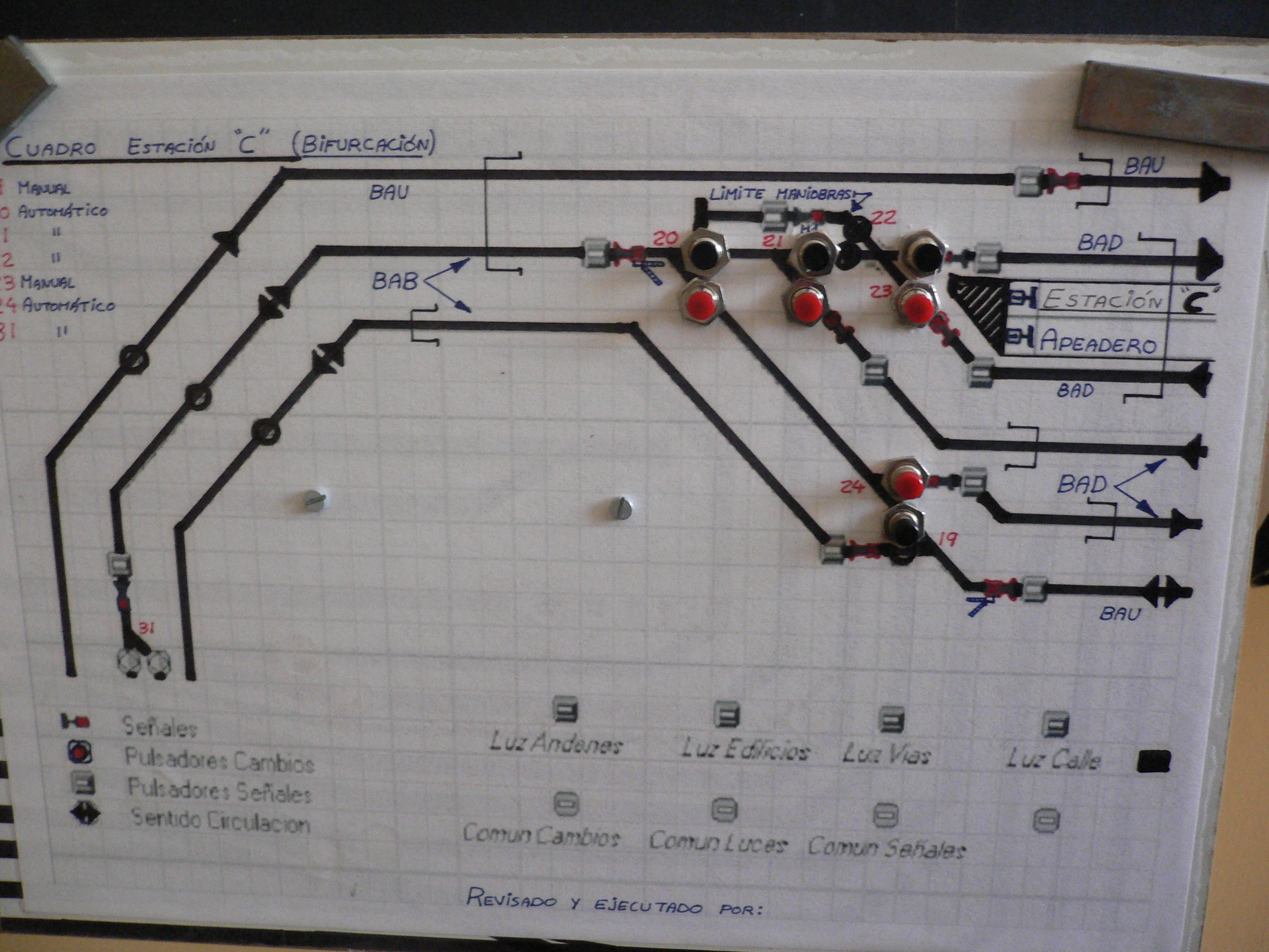

Aquí paso las últimas fotos de este módulo junto con el esquema de vías de la maqueta al completo y el cuadro de circulación del propio módulo.
Como faltan muchos detalles por poner me gustaría que me dieseis ideas y que participaseis en esta última fase de este pequeño proyecto.
Espero vuestra participación, gracias! ;)

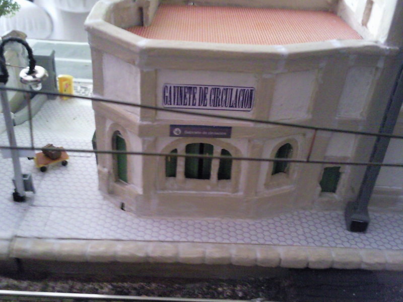

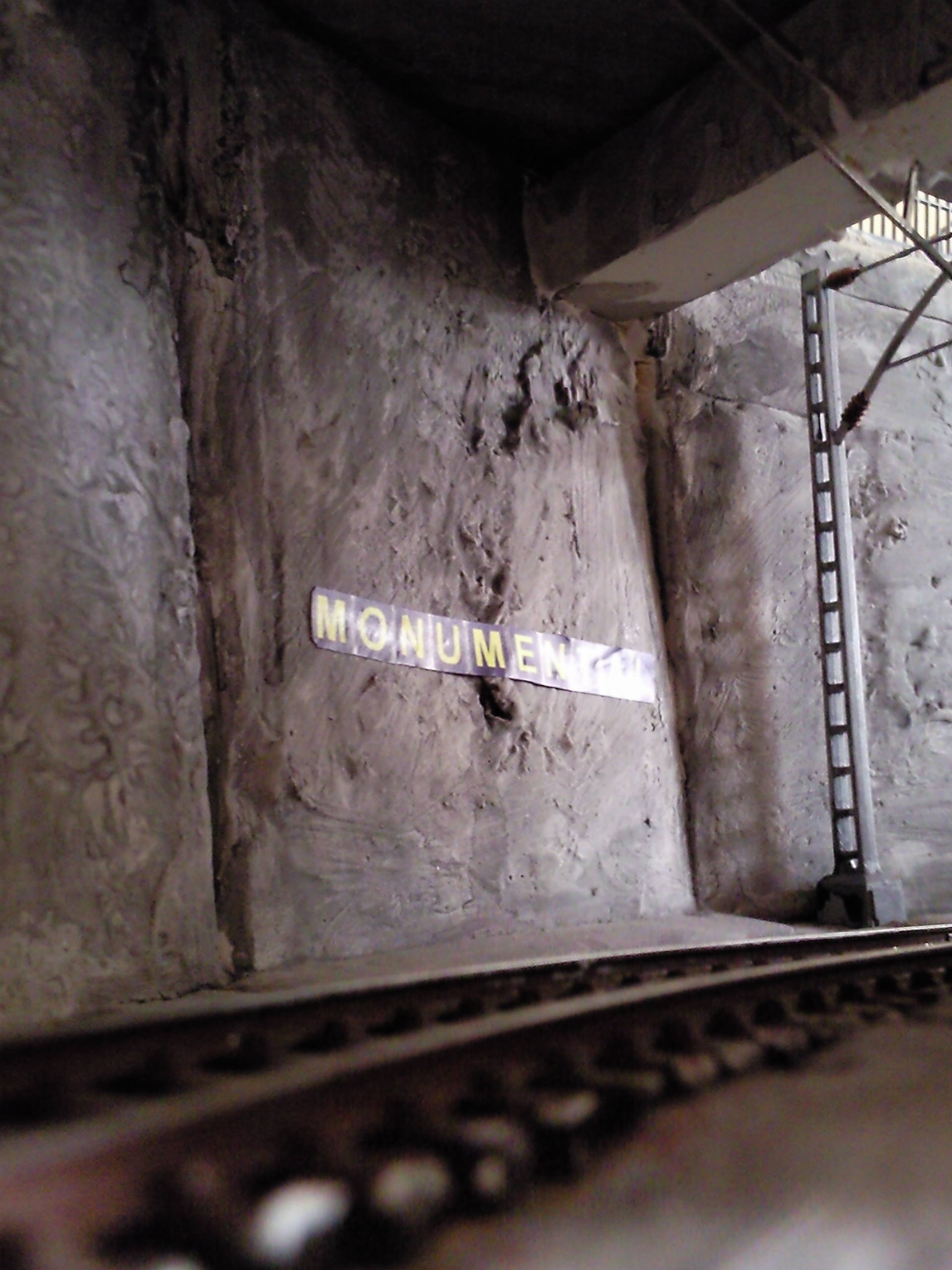

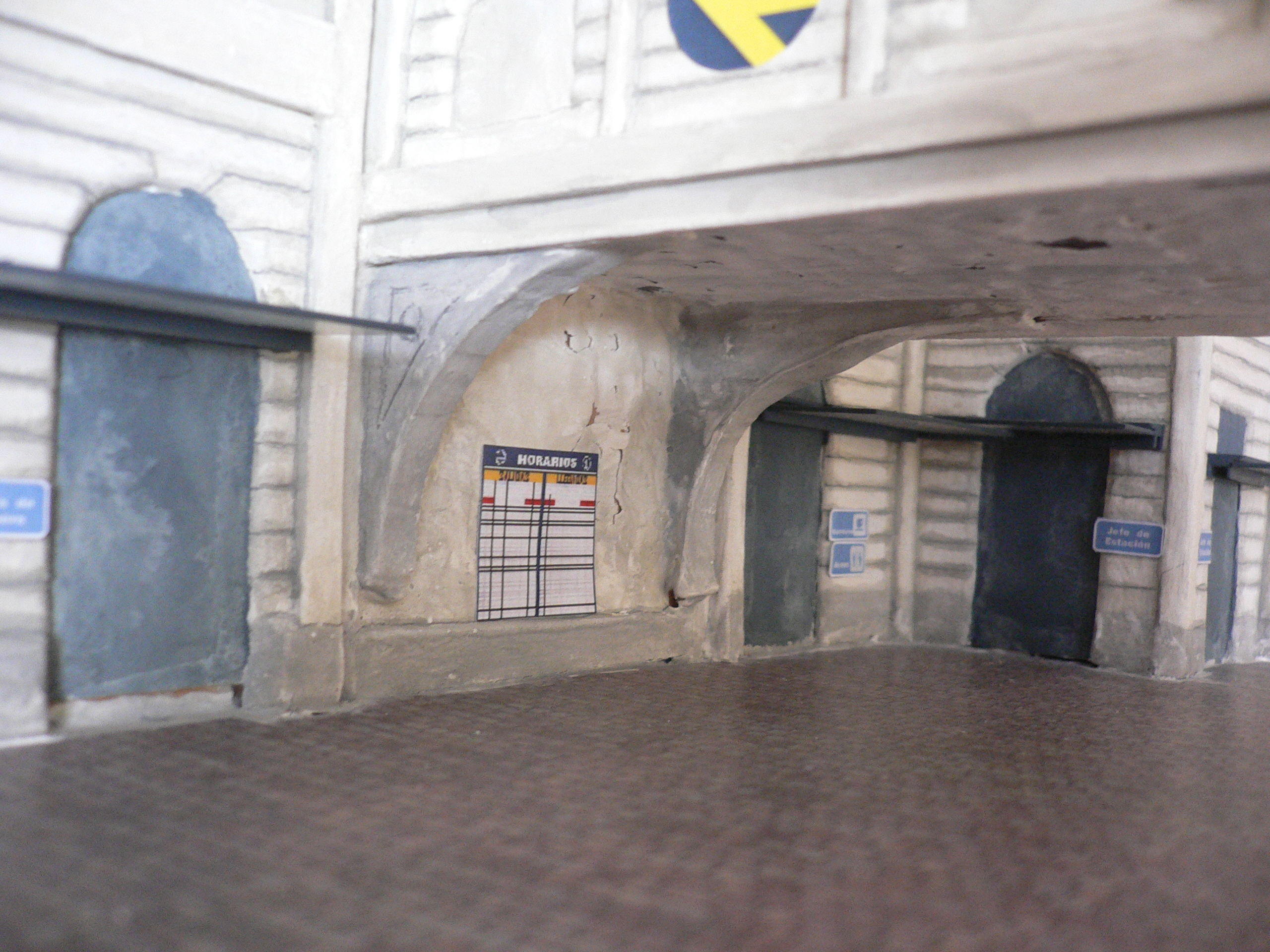

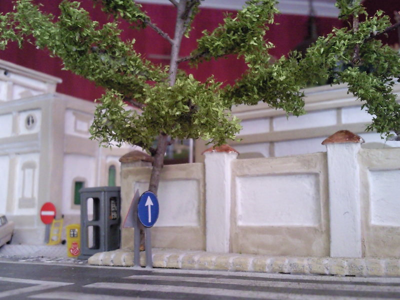

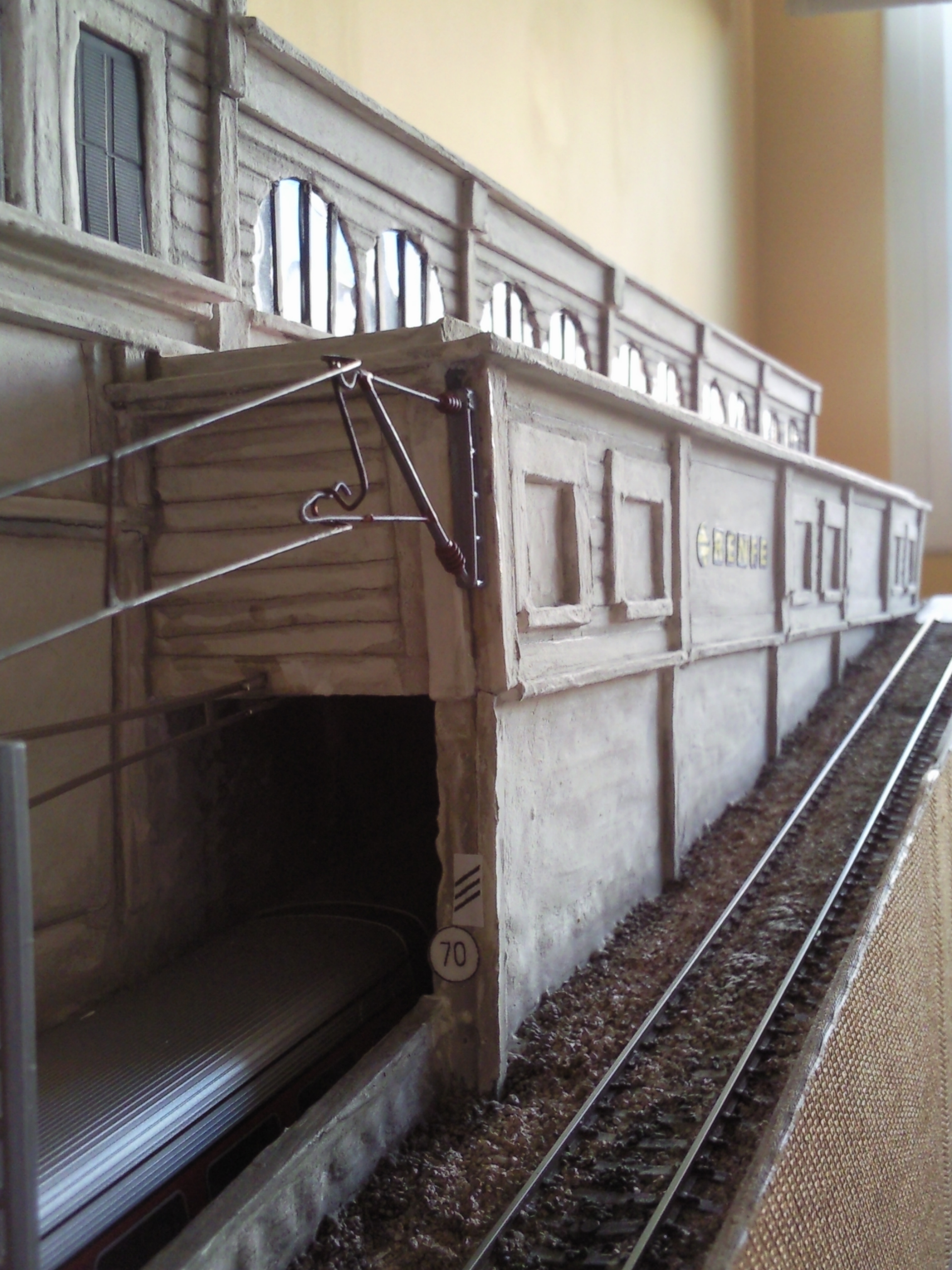

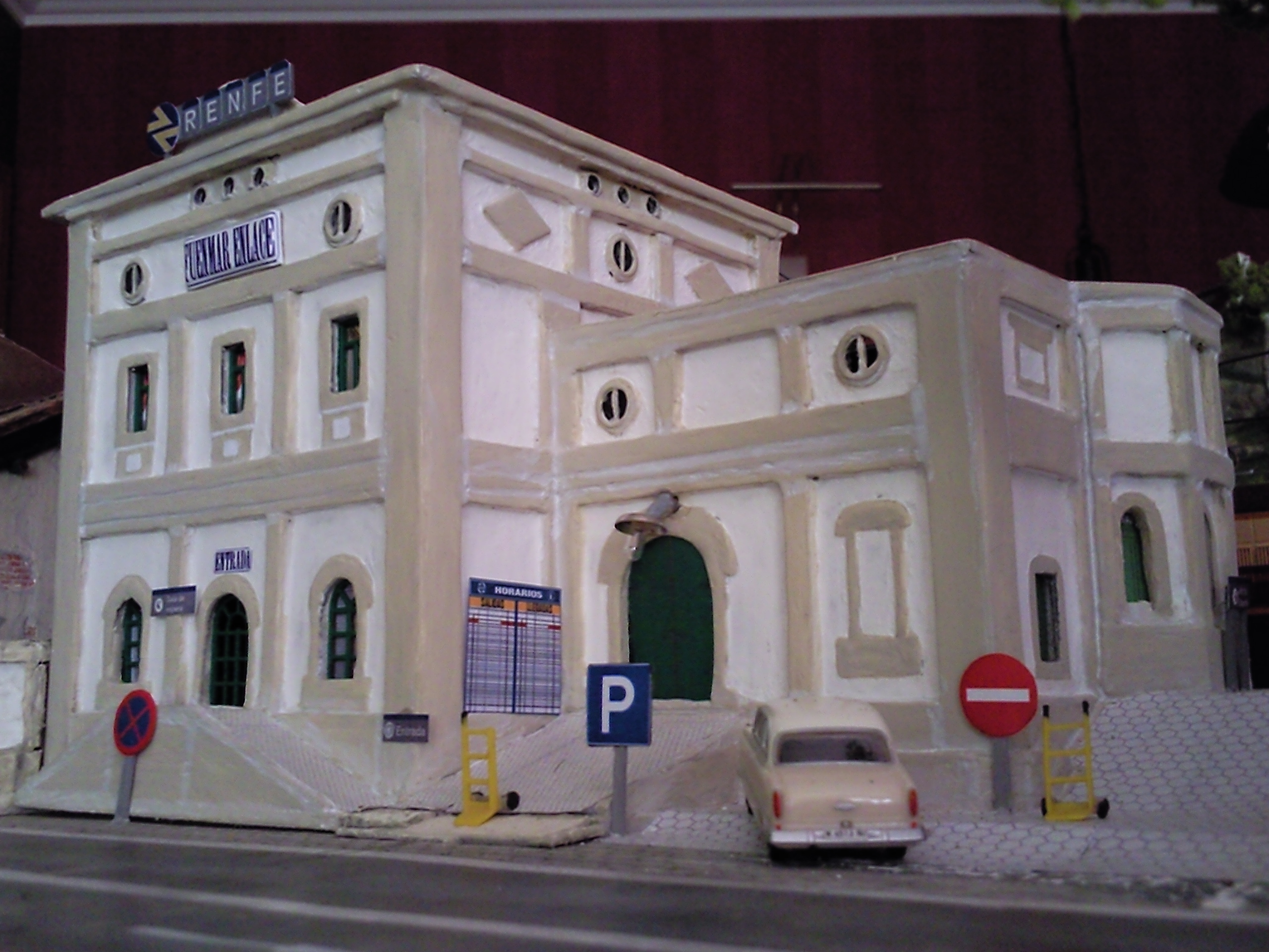

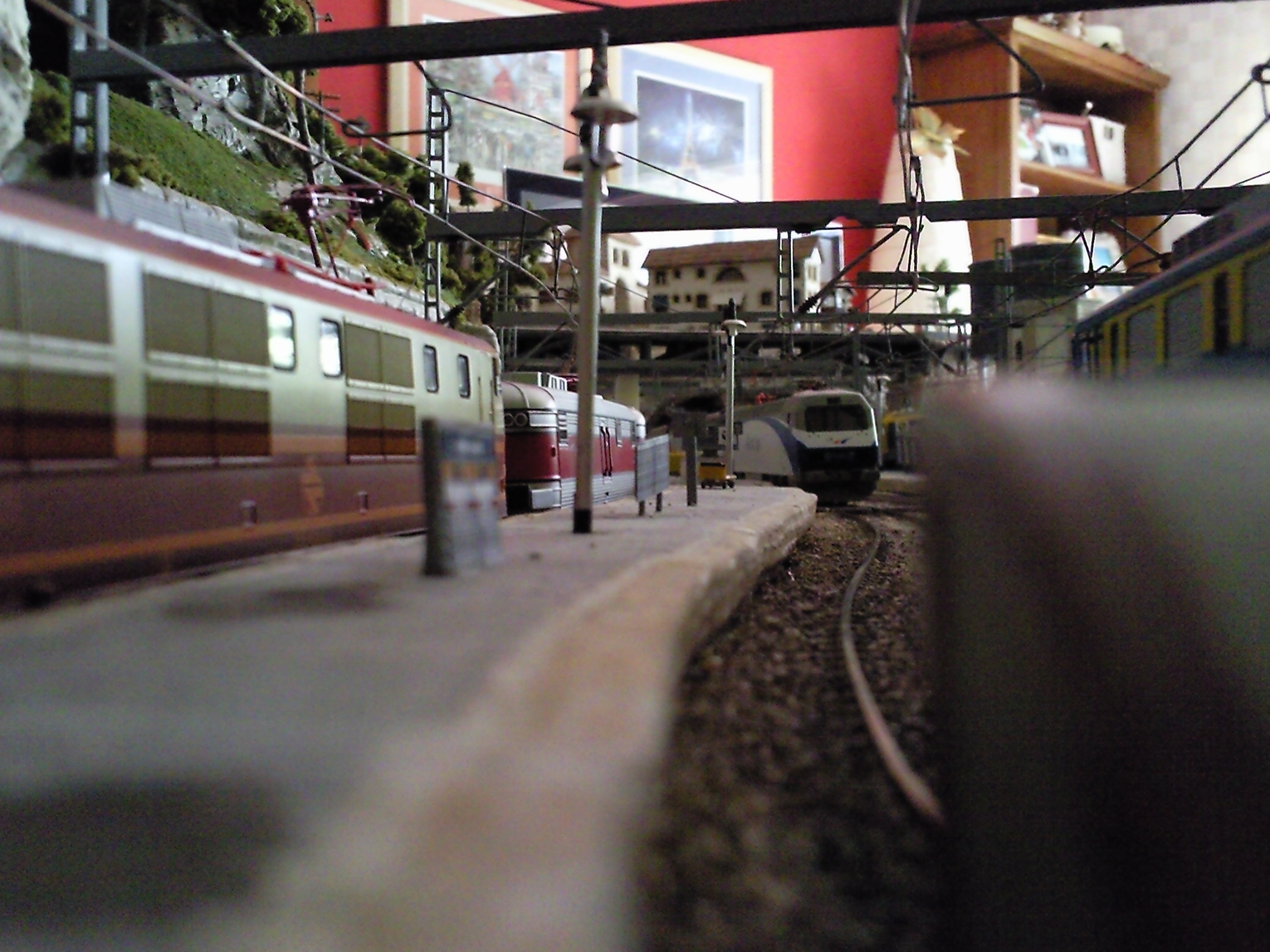

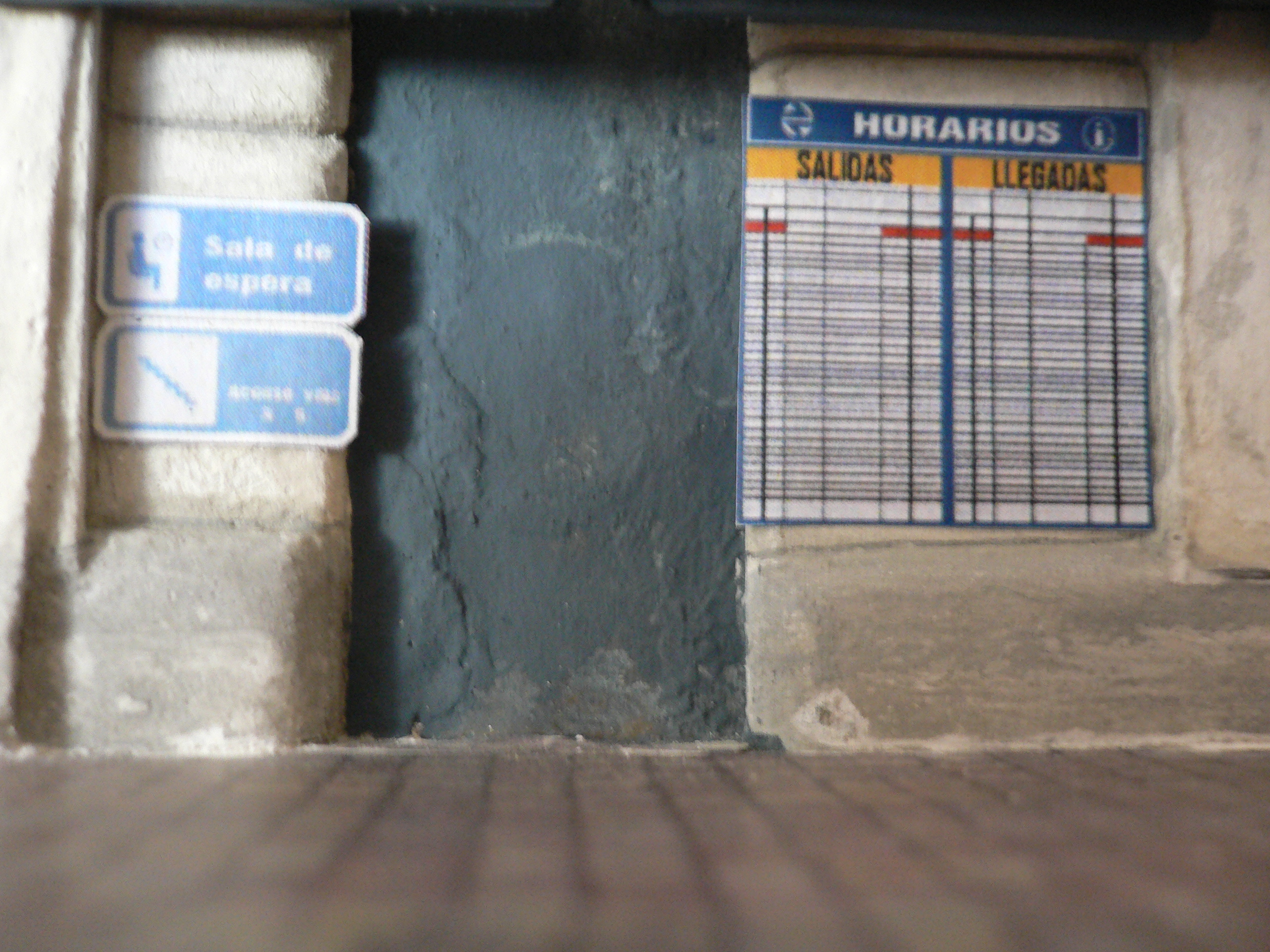

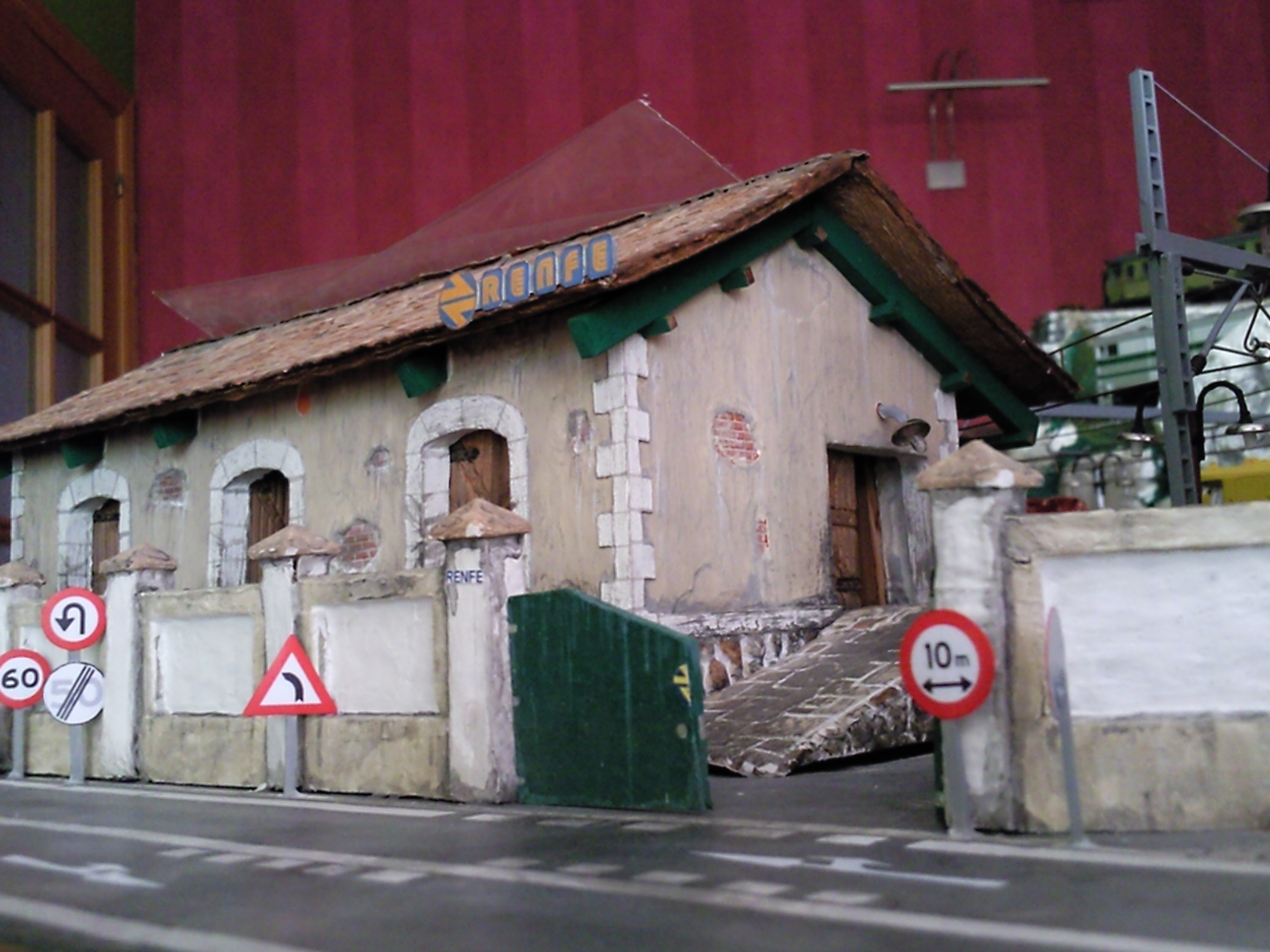

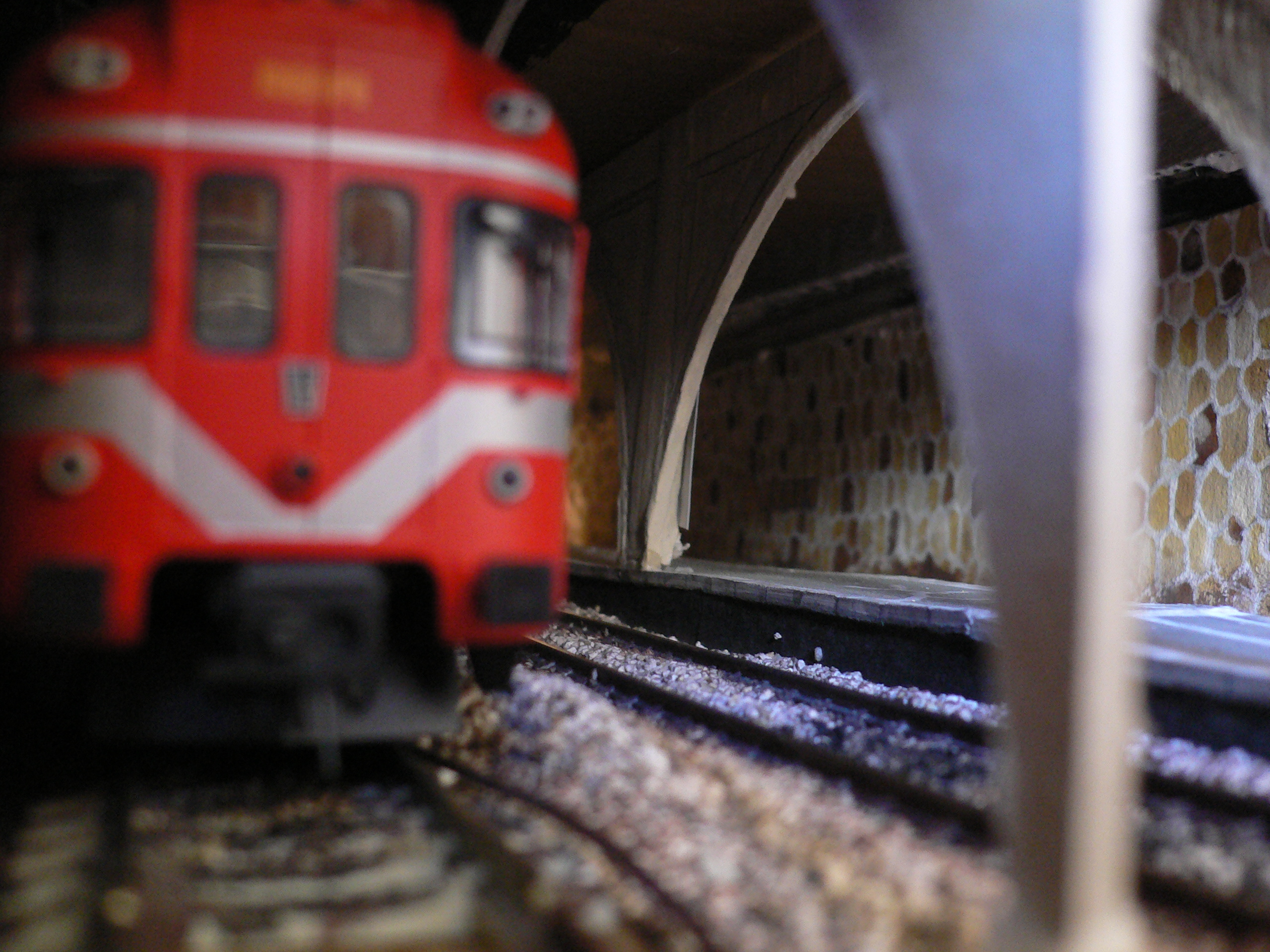

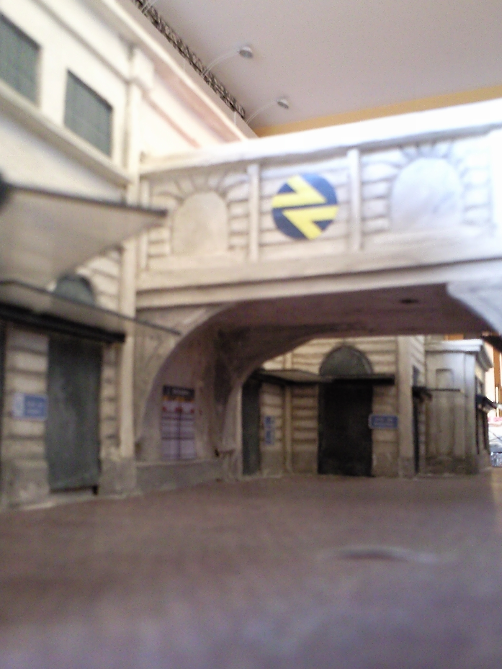

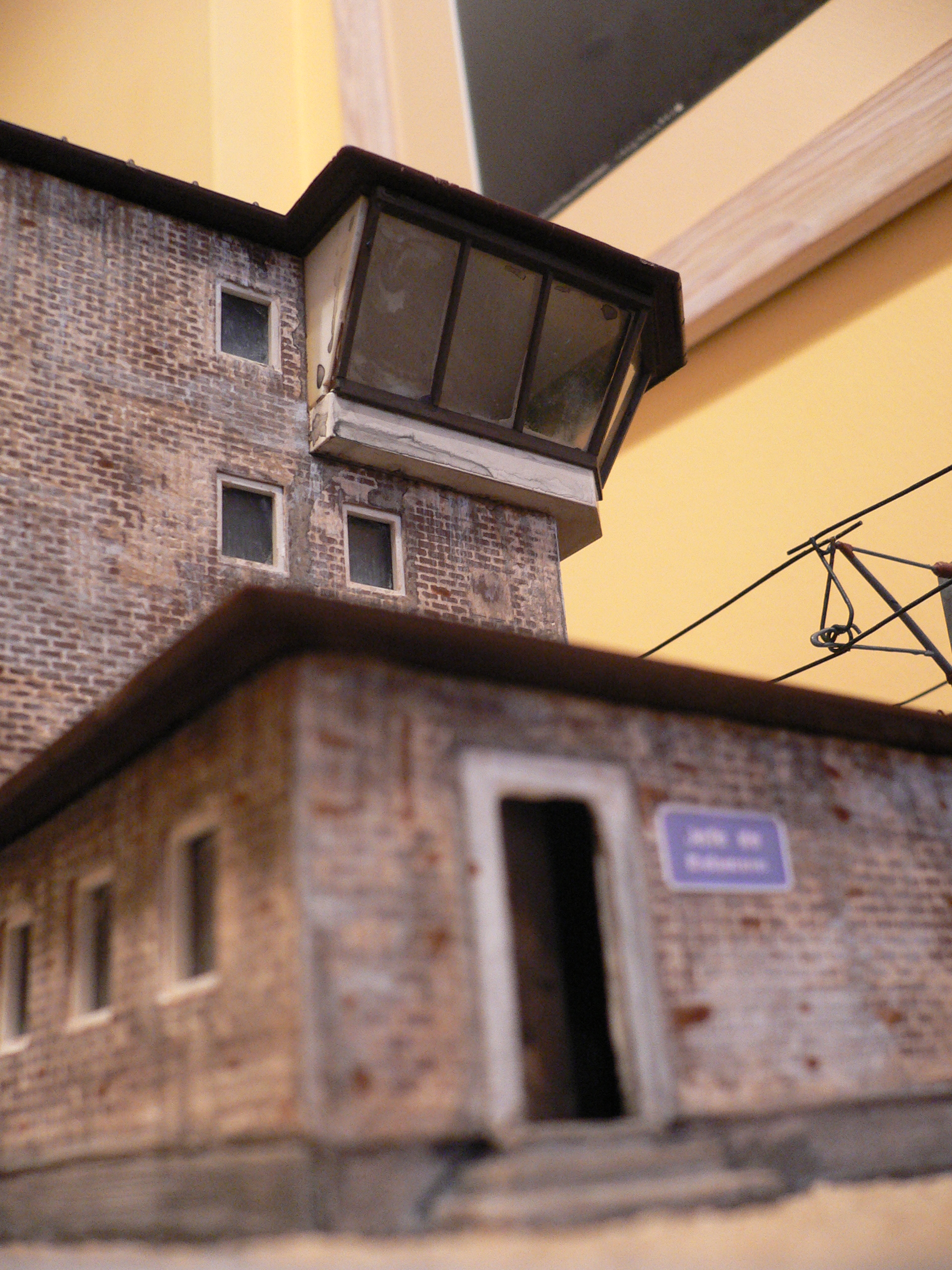

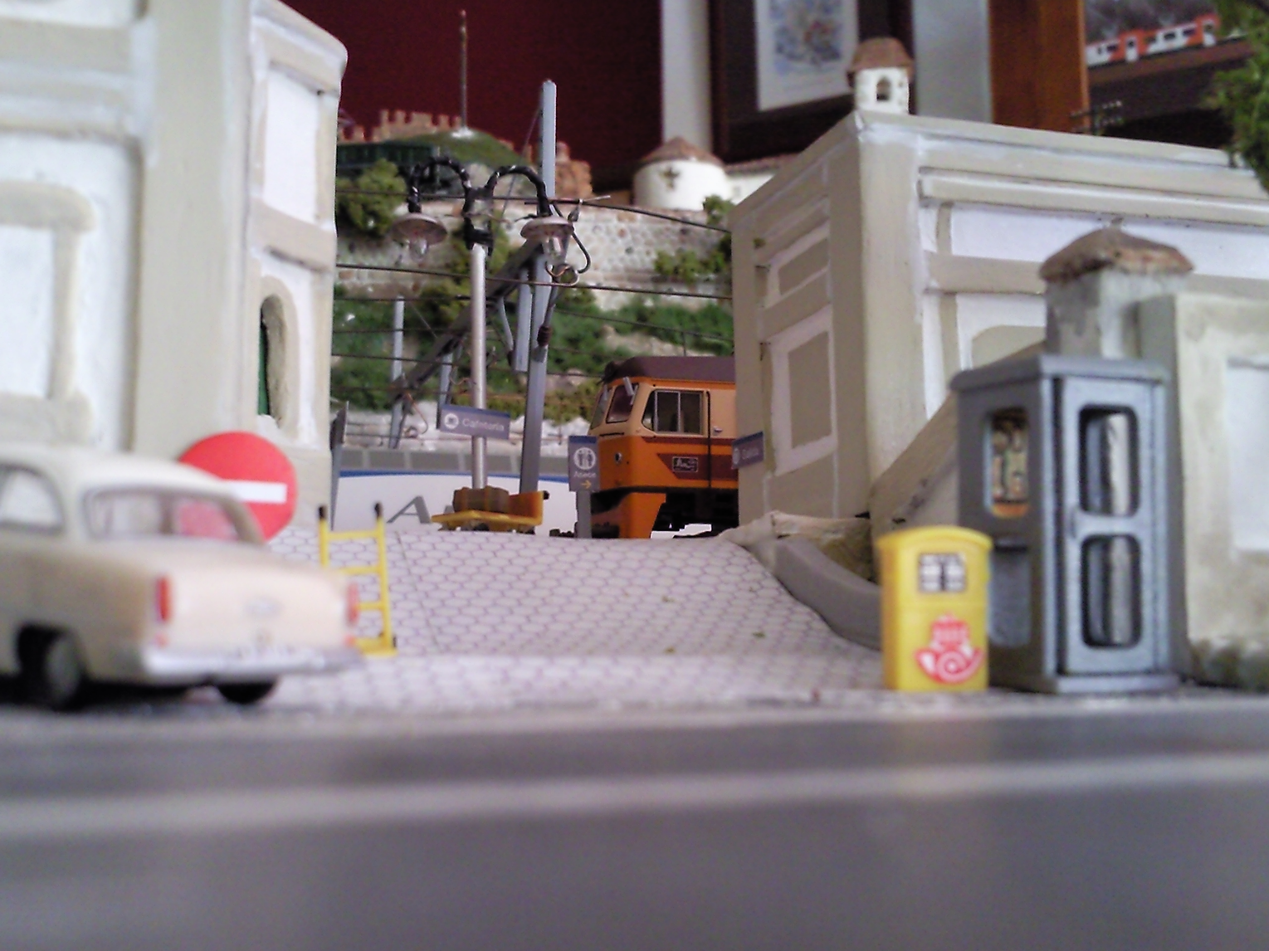

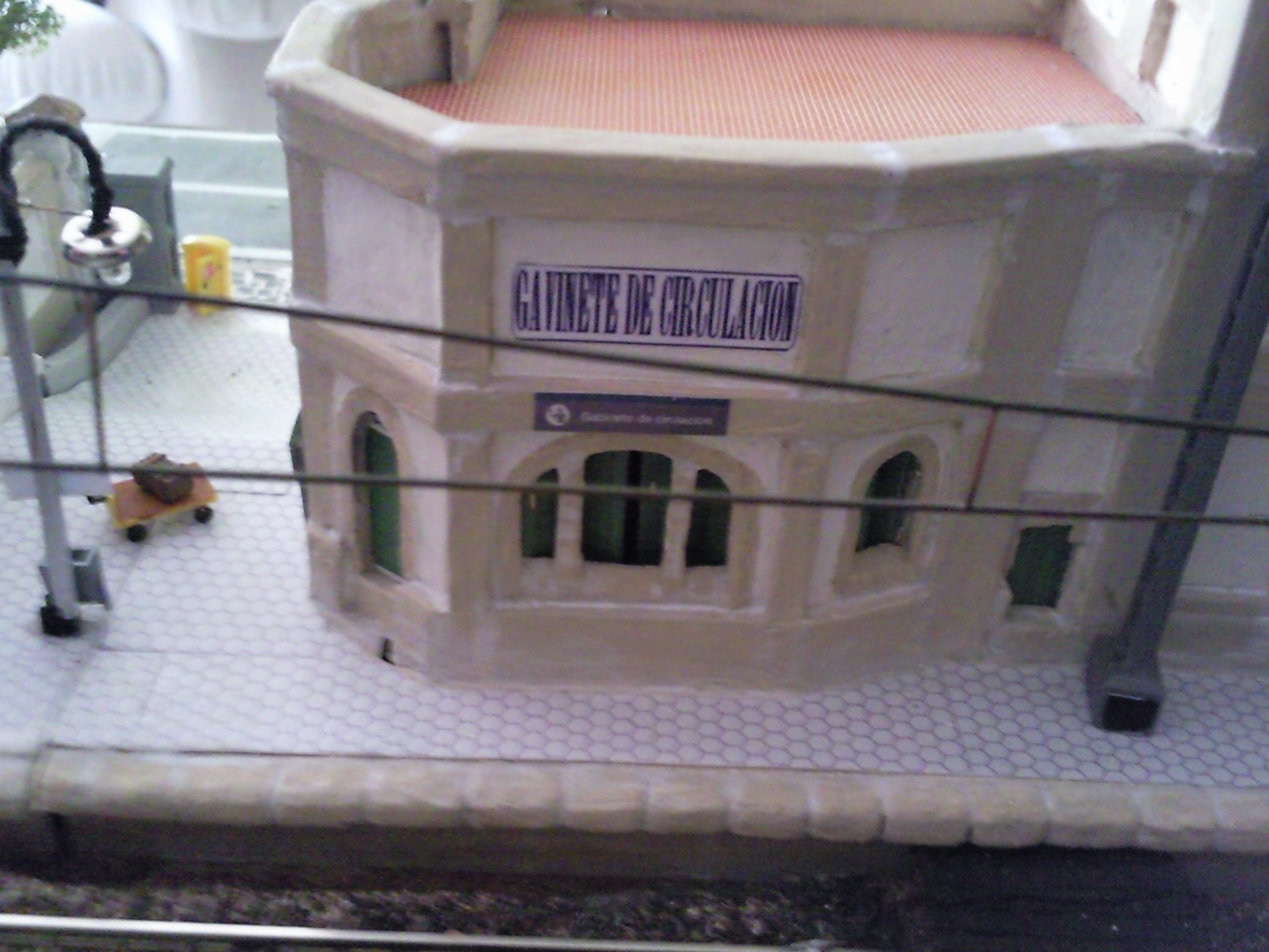

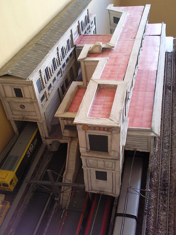

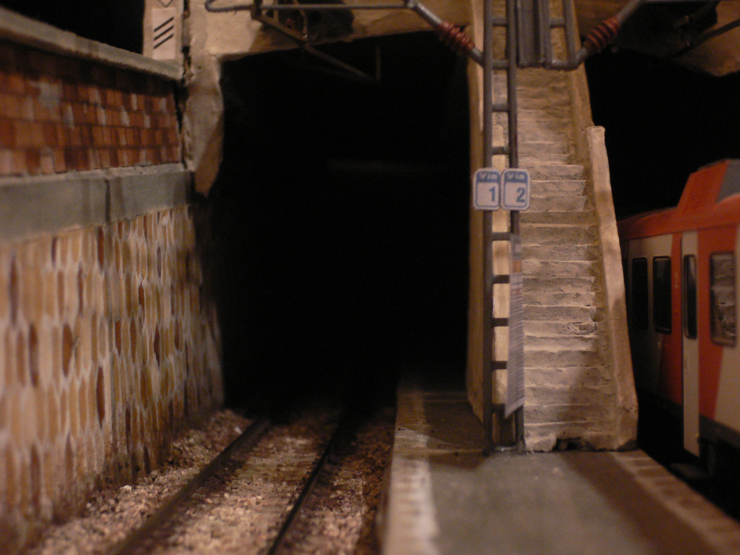

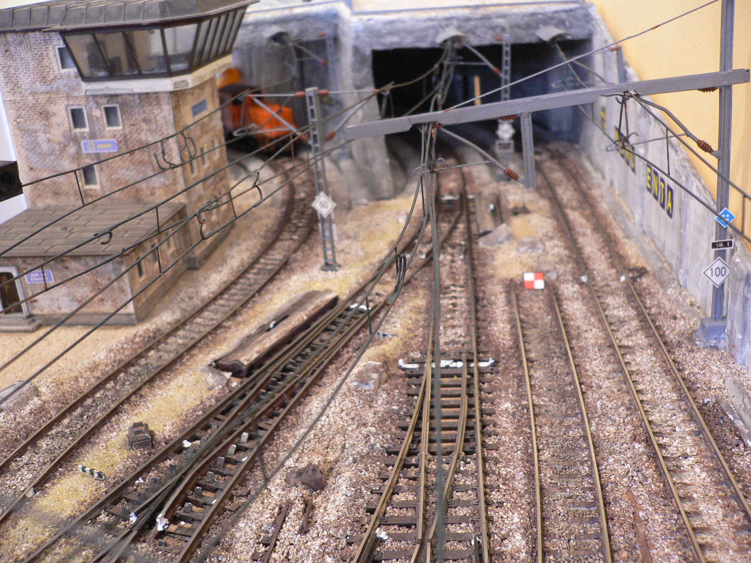

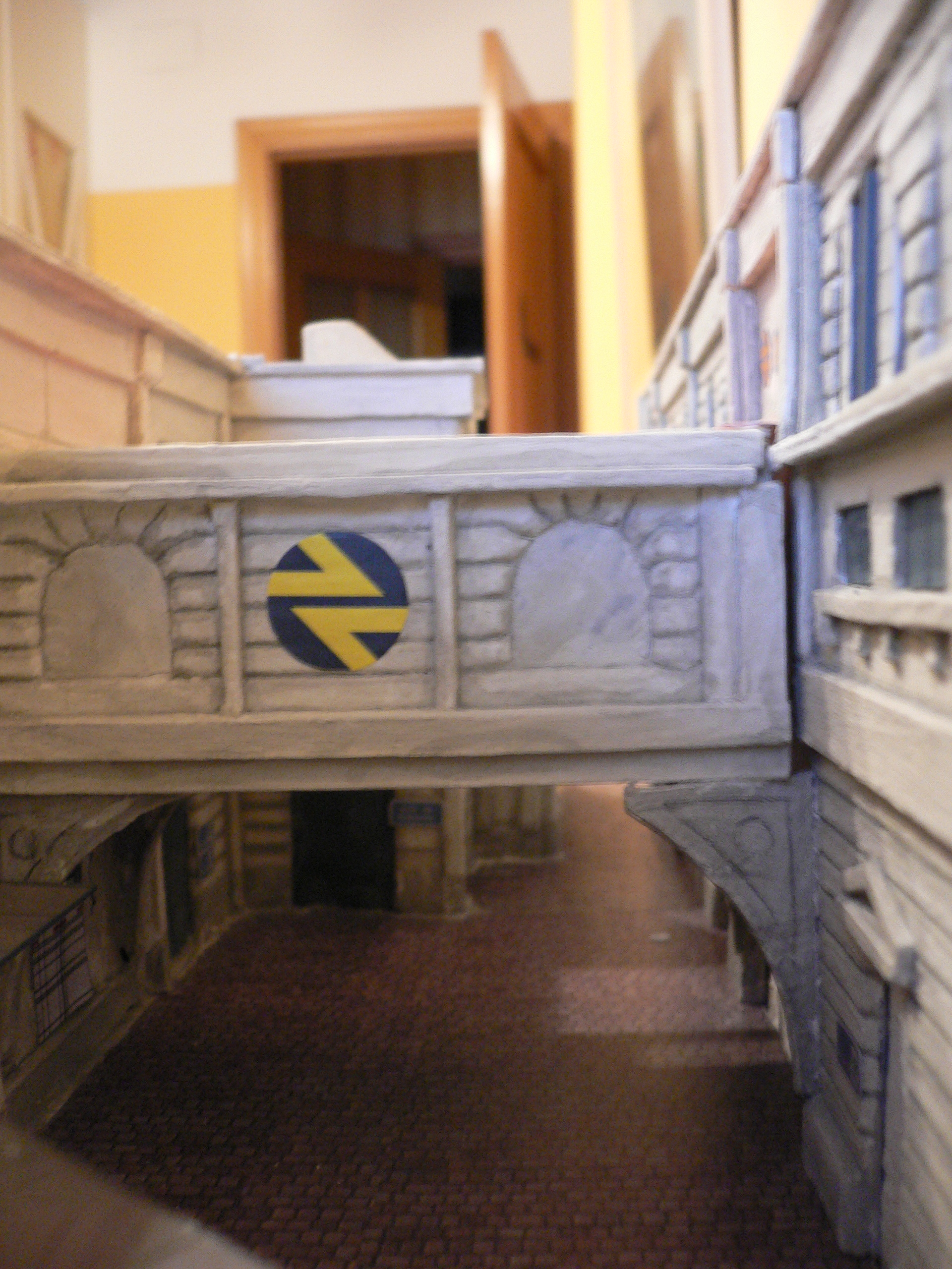

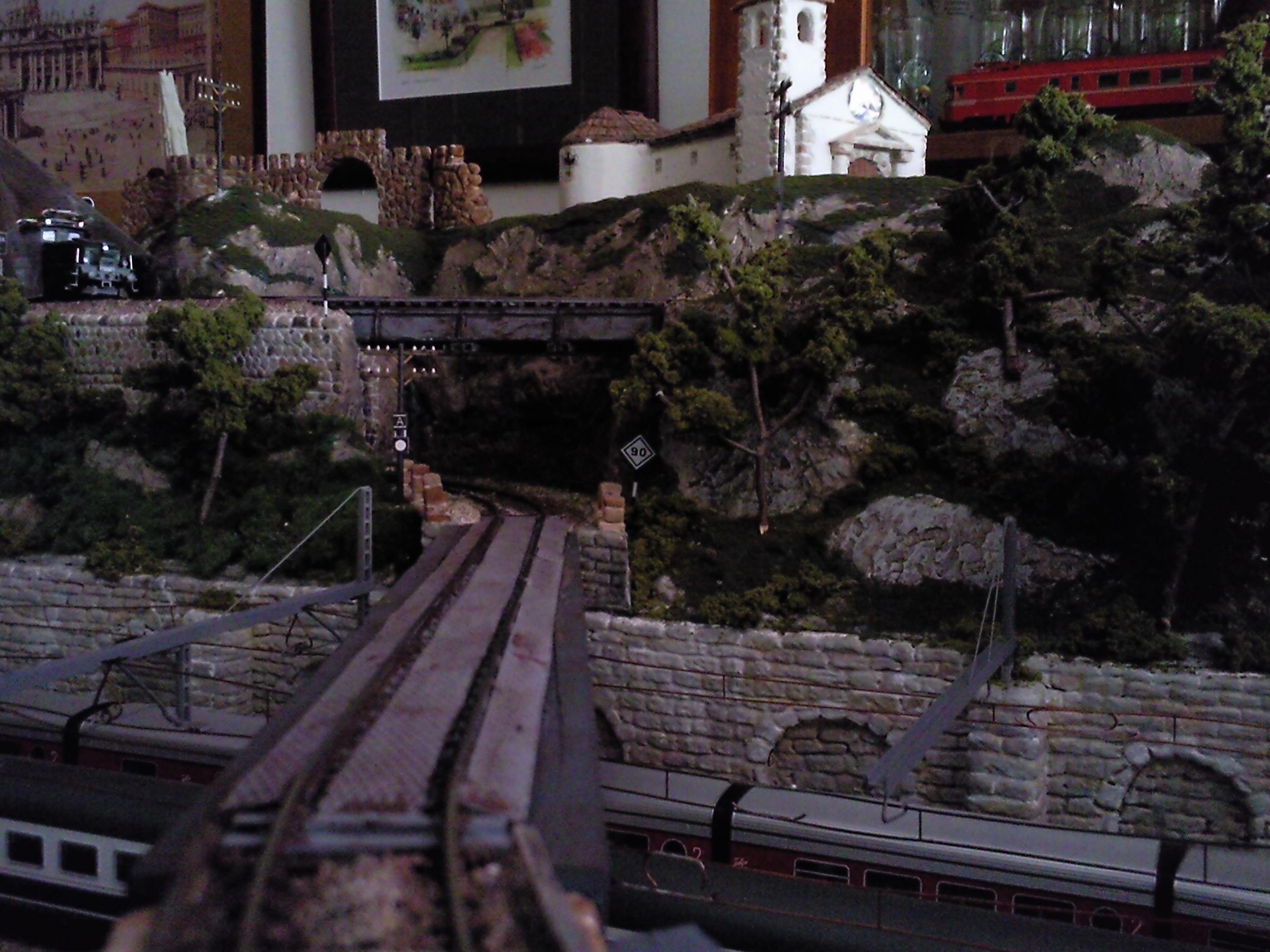

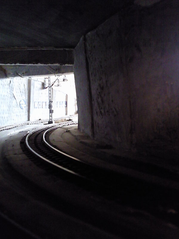

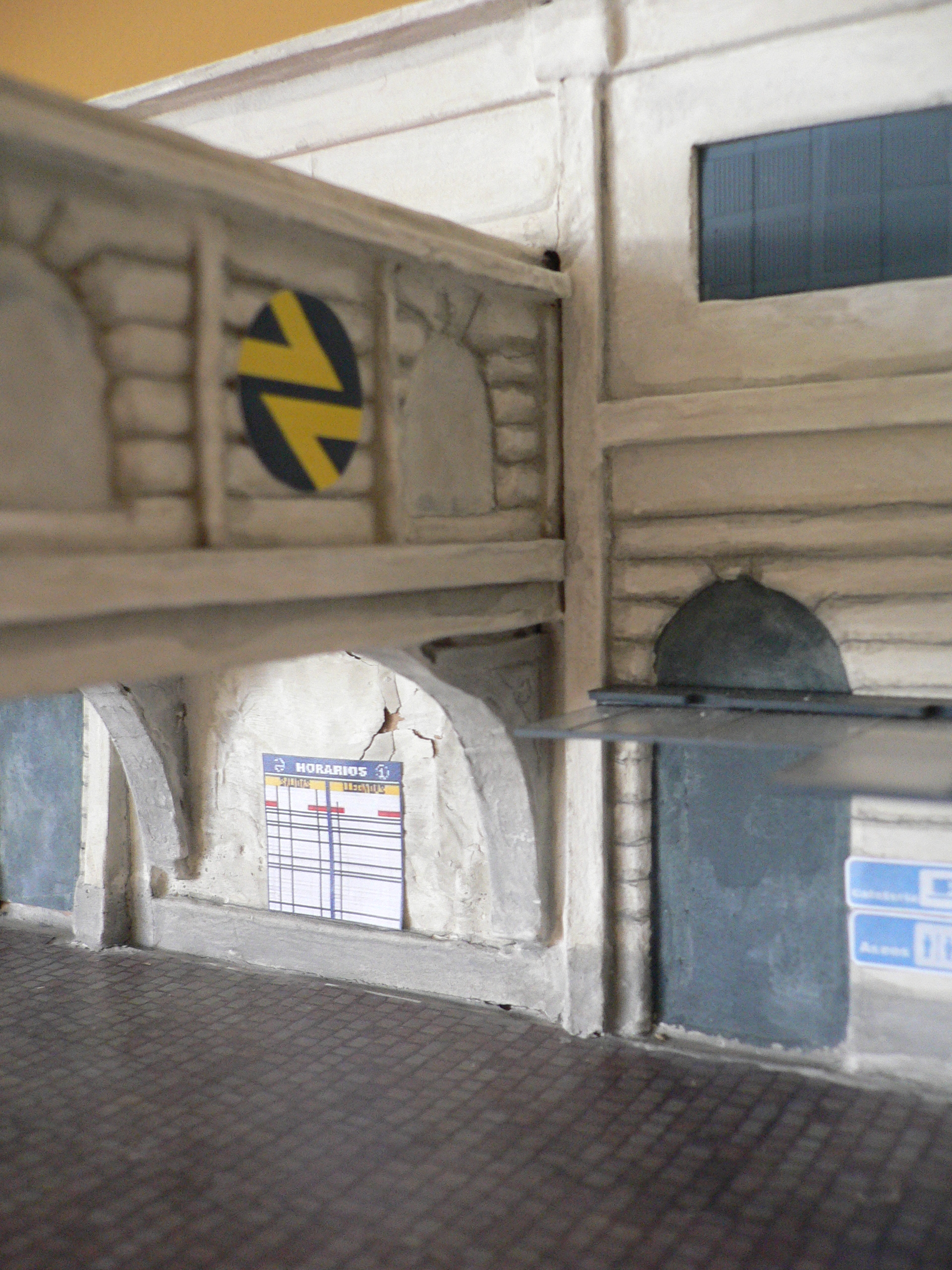

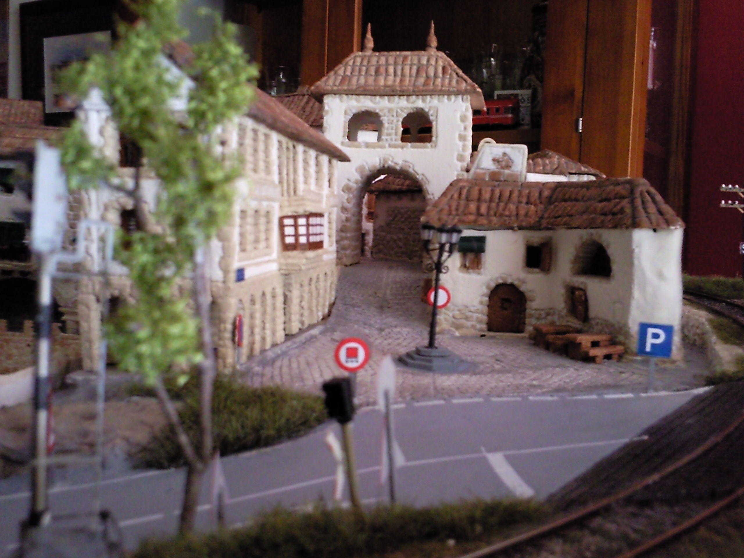

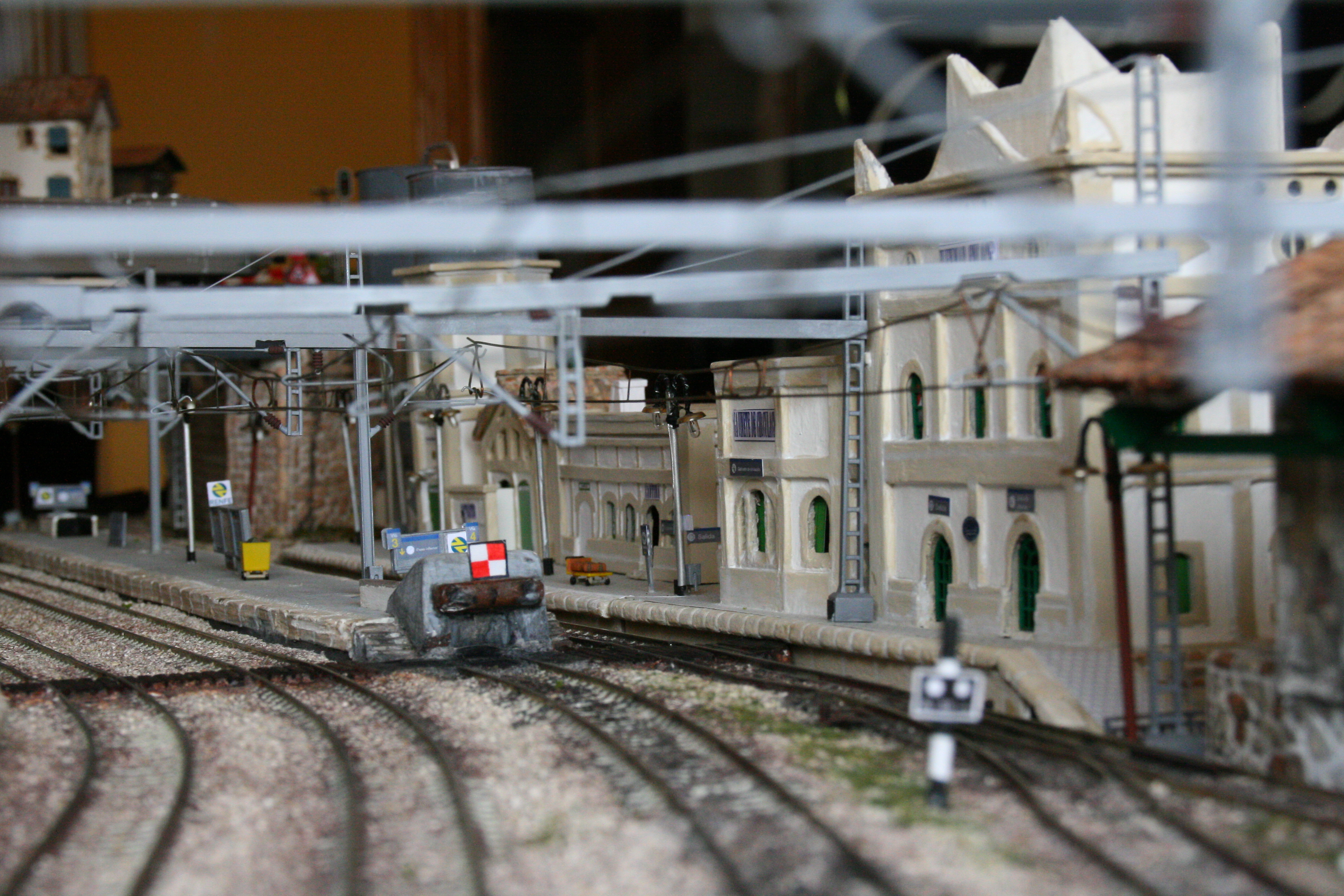

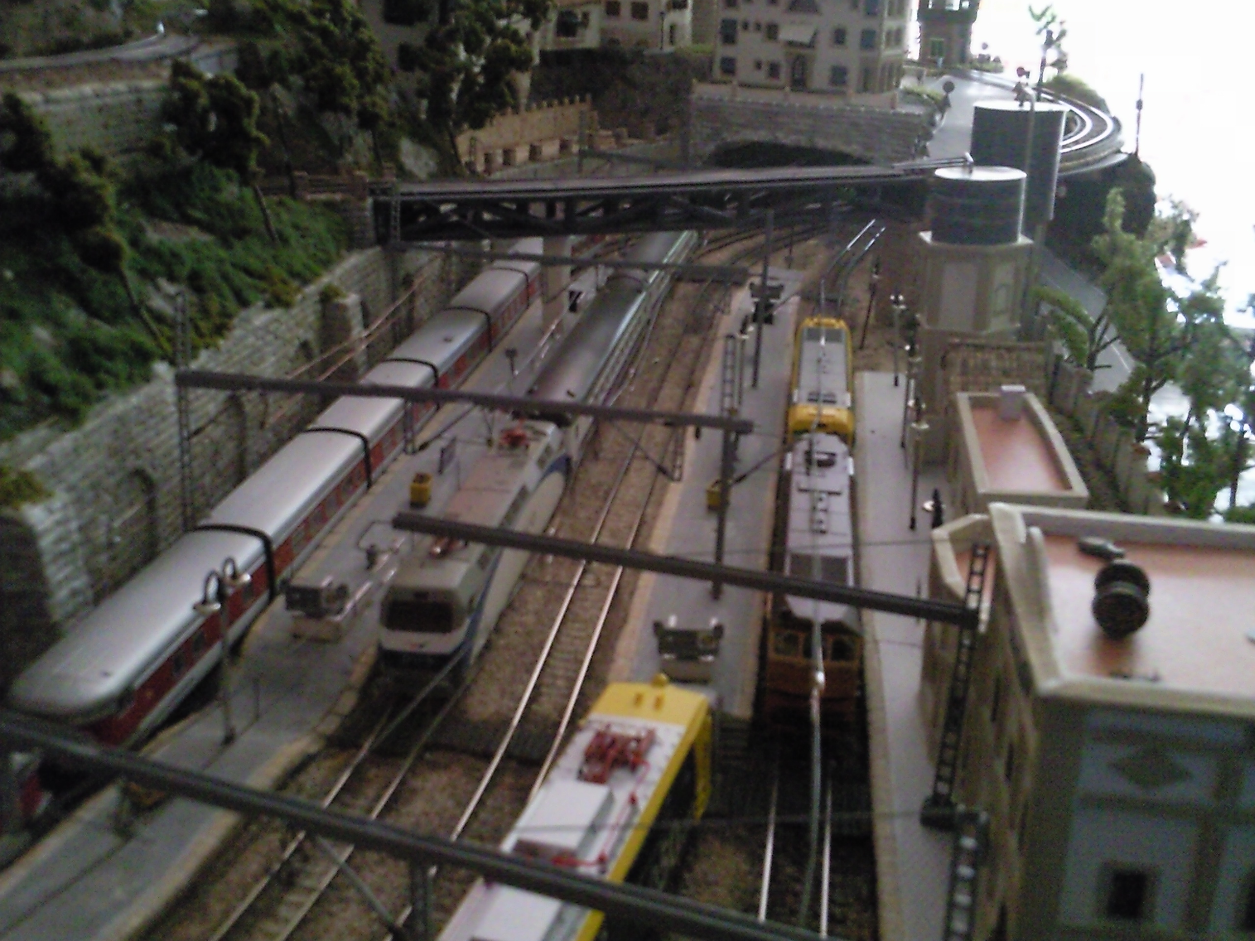

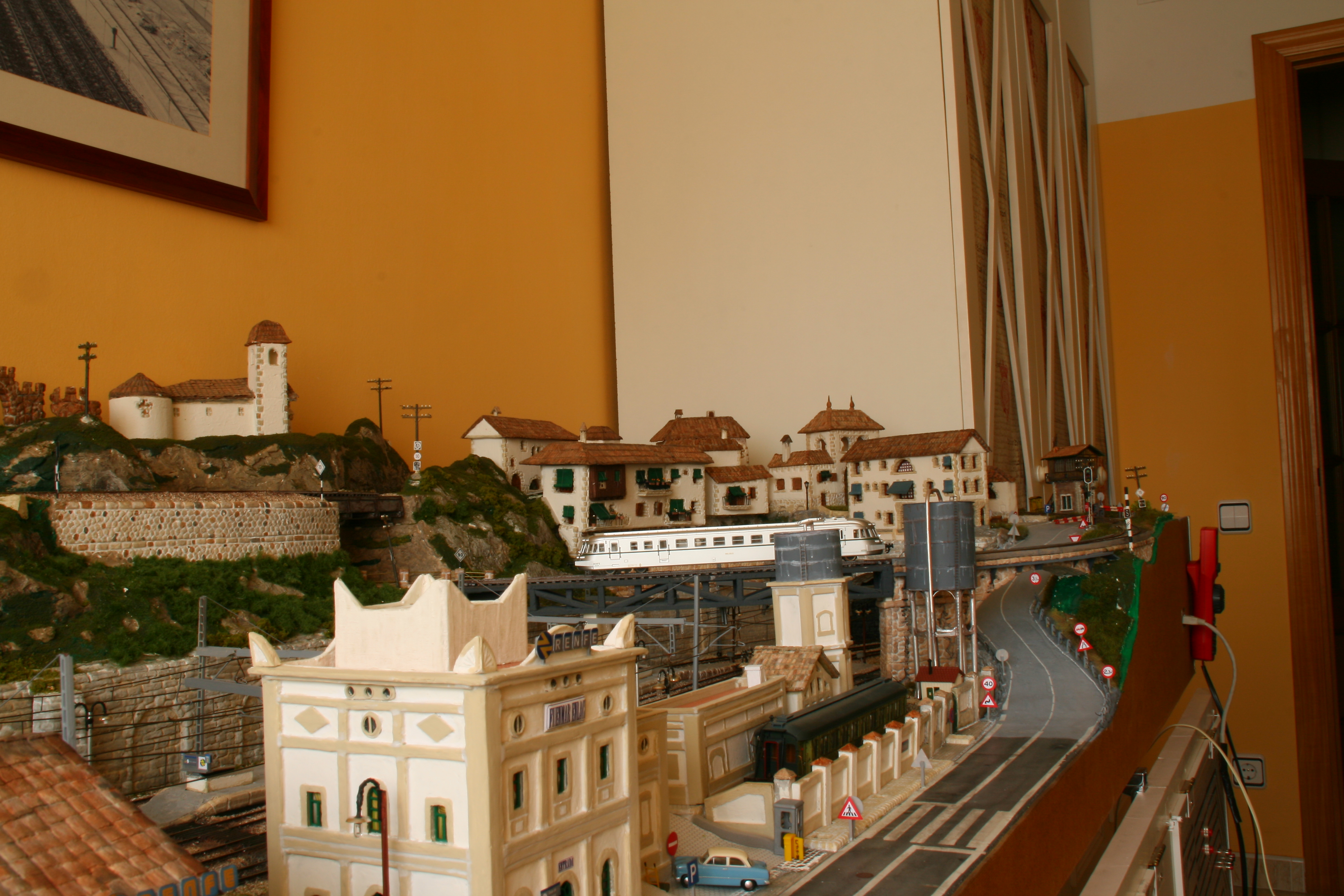

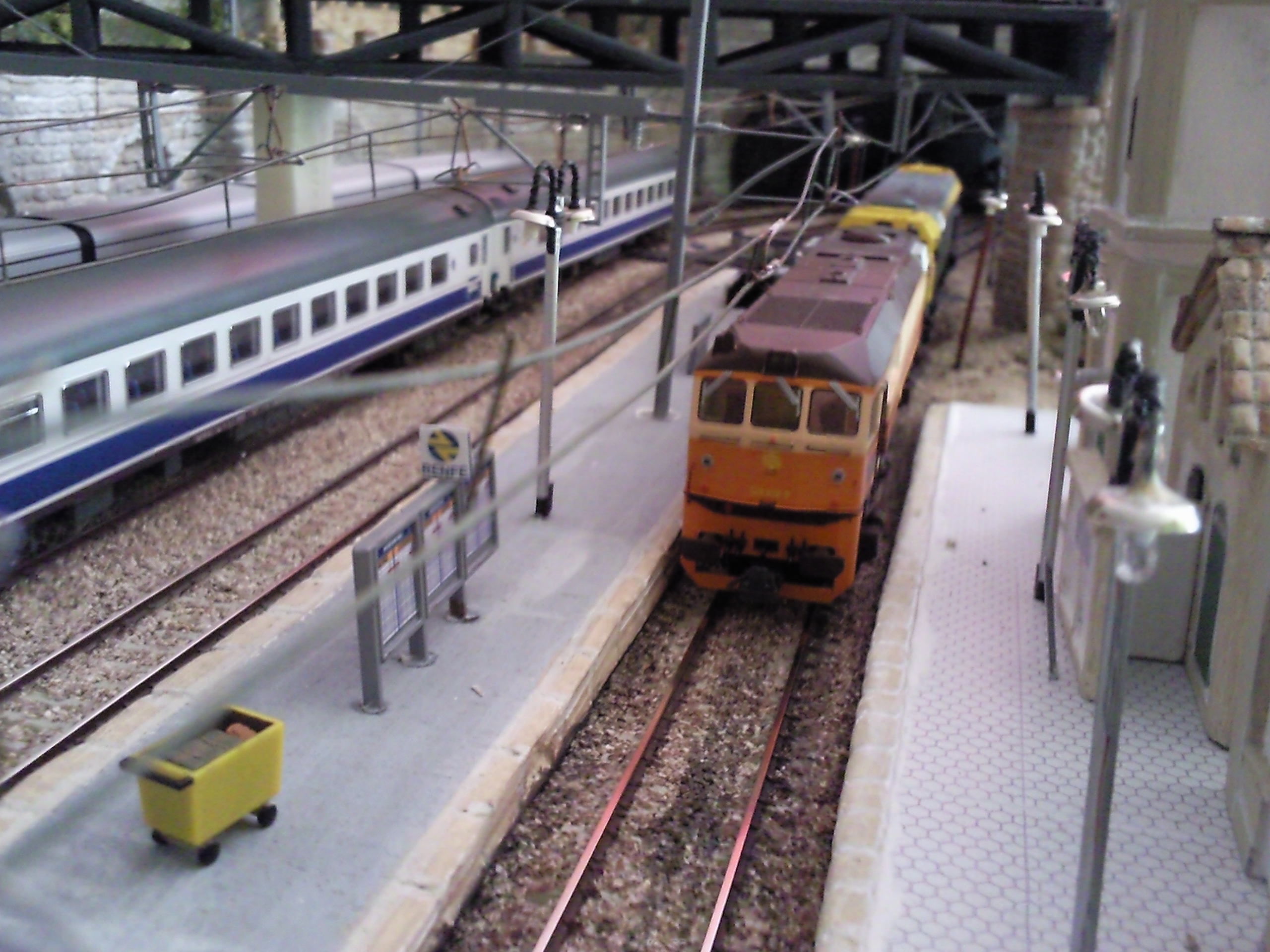

Bueno pues aquí van las fotos de la estación principal, esta compuesta por dos vías de paso, dos de apartado, separadas estas por dos andenes, un culatón y un enlace a la zona de mercancías, el cincuenta por ciento de la estación es en curva, esto originó problemas de galibo en los andenes al paso de los coches mas largos. Los dos andenes y las cuatro vías están cruzadas a distinta altura por la linea de montaña la cual va ganando altura rodeando el pueblo hasta cruzarse sobre sí misma en un pequeño puente metálico.
En el lado Oeste las vías desaparecen por un túnel cuádruple, construido ex profeso artesanal mente por un servidor, como todo el resto de la obra de fábrica.
En cambio en el lado Este (aún no terminado), la disposición es completamente diferente, son túneles de vía única y rampas de salida y acceso en curva.
Los edificios los he ambientado en la medida de lo posible en los 80 y 90, se parecen bastante a los que se encuentran en la zona donde vivo. Al igual que los depósitos que están inspirados en los del "Museo del Ferrocarril" de Vilanova.
Una parte de las farolas, que son también de construcción propia, las he dotado de luz mediante bombillitas de 12v., en breve haré fotos nocturnas para colgarlas.
En fín, espero que os gusten las fotos y que os animéis a dar sugerencias y opiniones, poco a poco iré poniendo mas imágenes.

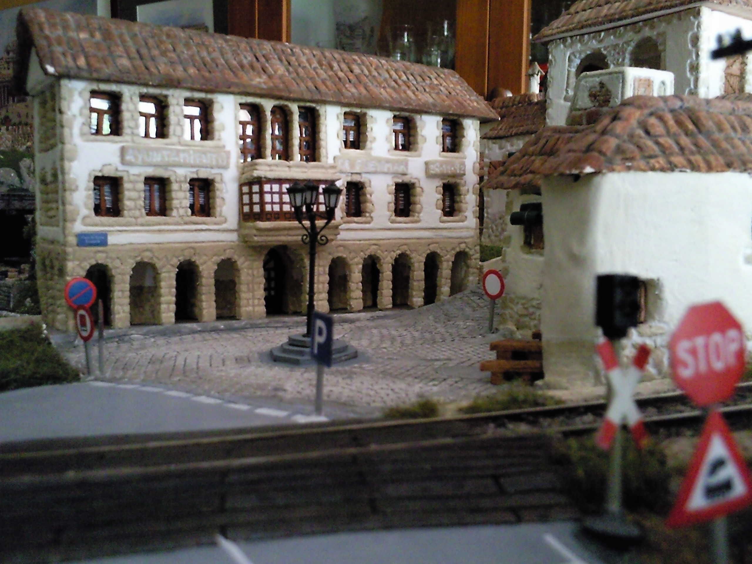

Preciosa maqueta. Sigue poniendonos los dientes largos con fotos por favor. ¿De qué estan hechos los edificios? ¿Madera pintada? Son muy originales.
Nota 03 Dic 2011 18:41
Mensajes: 678
Ubicación: Vilanova i la Geltrú
Registrado: 08 Dic 2008 13:02
Gracias por los ánimos, se agradecen. :)

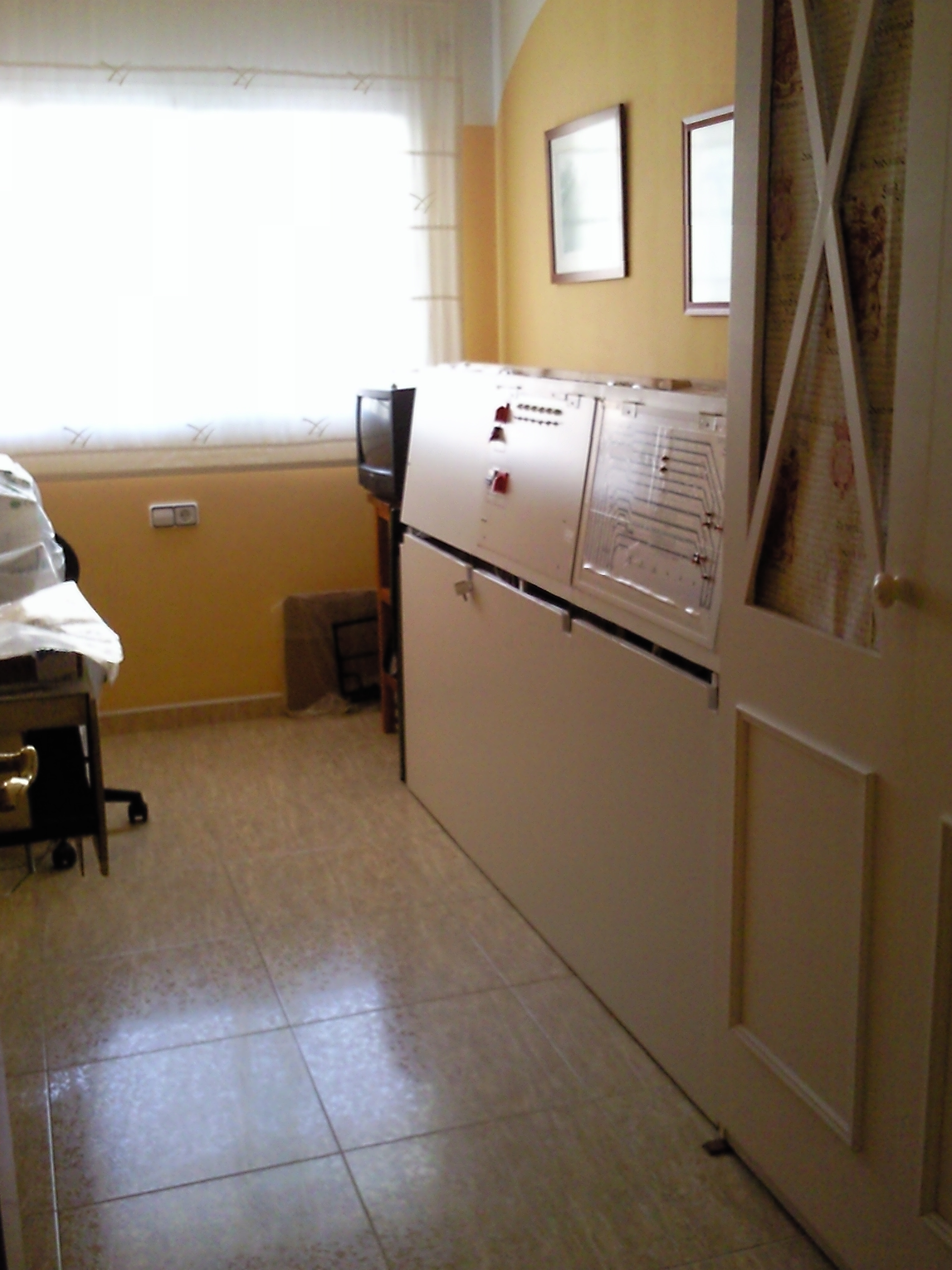

Los edificios están construidos en poliespan de alta densidad, también conocido como "POLYFOAM", tallados a mano y pintados con pigmentos de Woodland Scenics, la verdad es que la idea de usar este material se le ocurrió a mi mujer, mi idea era usar cartón piedra; y me alegro mucho de haberle hecho caso.
Este fin de semana desplegaré la maqueta e intentaré hacer una foto de los cuatro módulos ensamblados, para que se vea un poco la perspectiva general. Digo desplegaré porque ahora mismo el módulo "A" esta totalmente plegado para no ocupar espacio, esta opción la diseñé para periodos largos de inactividad, así además de ahorrar sitio se evita el tan odiado polvo, aunque cuando está desplegada la cubro con un plástico bastante económico de una conocida marca de supermercados Valenciana. Ya se sabe que en estos pisos de hoy en día hay que negociar bien los espacios para la afición.
Si le interesase a alguien el sistema de plegado, estaría encantado de pasarle los esquemas, el diseño y las fotos.

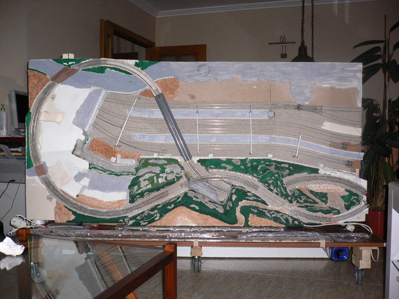

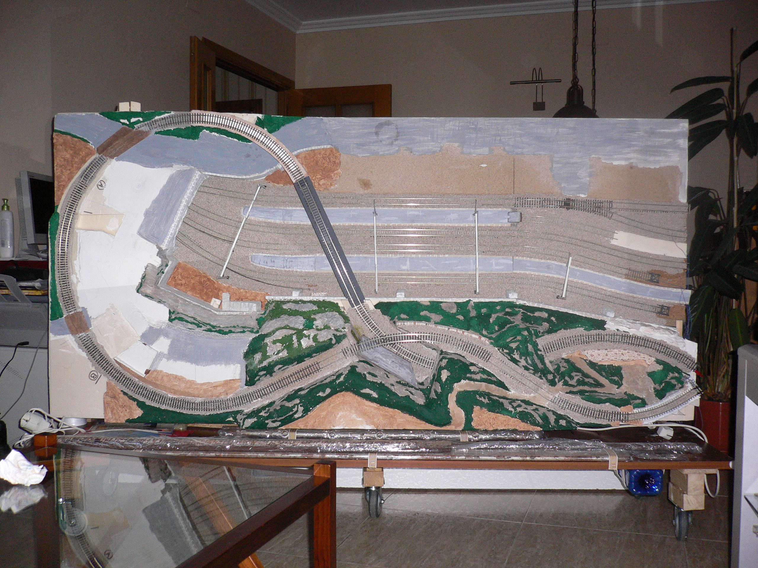

Pues aquí van unas fotillos incluida la maqueta plegada, pongo una foto aérea de cuando estaba en proceso de construcción. Espero que os gusten y si sirven para dar ideas mejor que mejor.

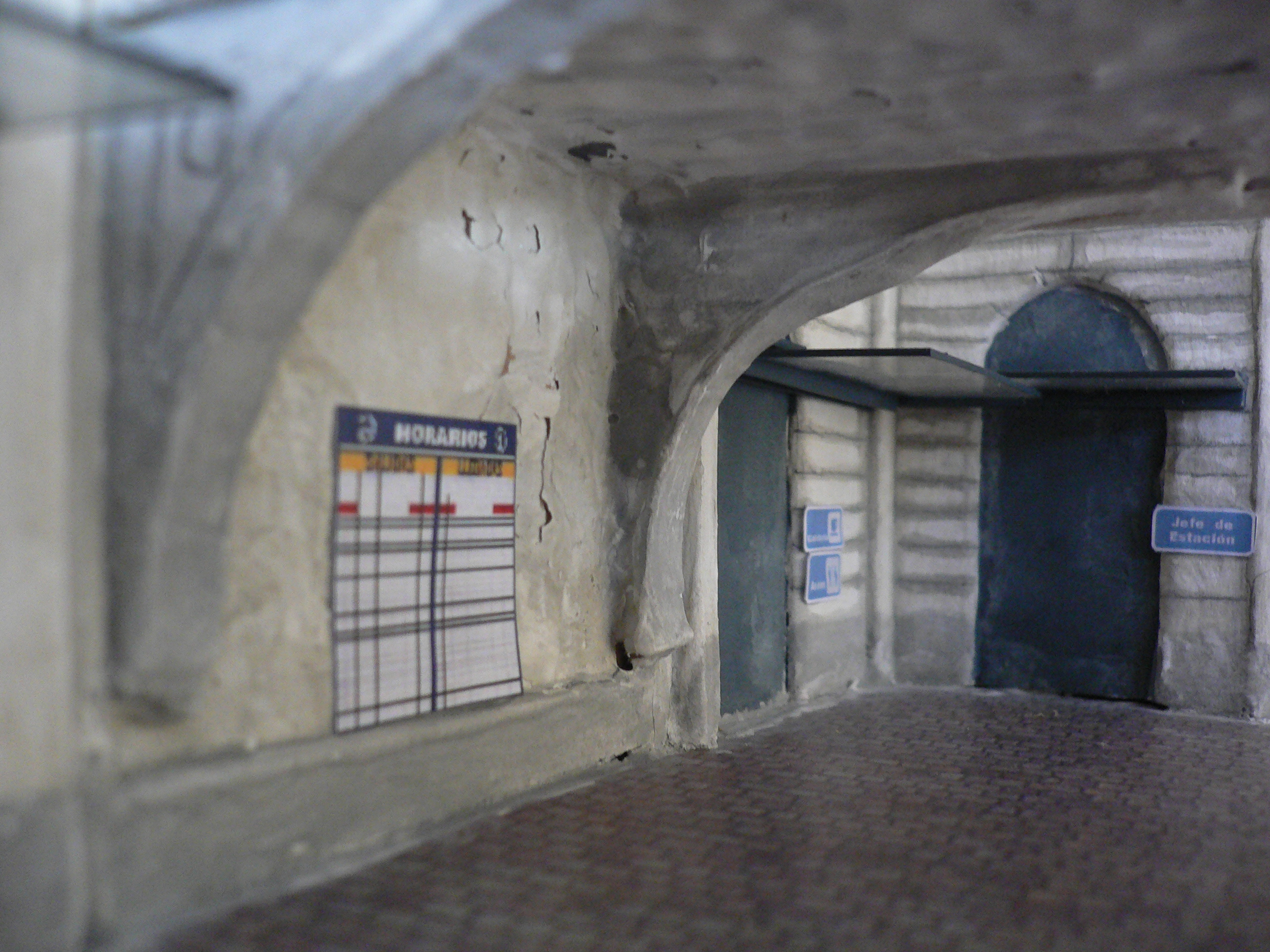

Celebro que te haya gustado nen, el desconchón si te digo la verdad apareció involuntáriamente después de una mano diluida de escayola y como ví que no quedaba mal lo dejé sin reparar.

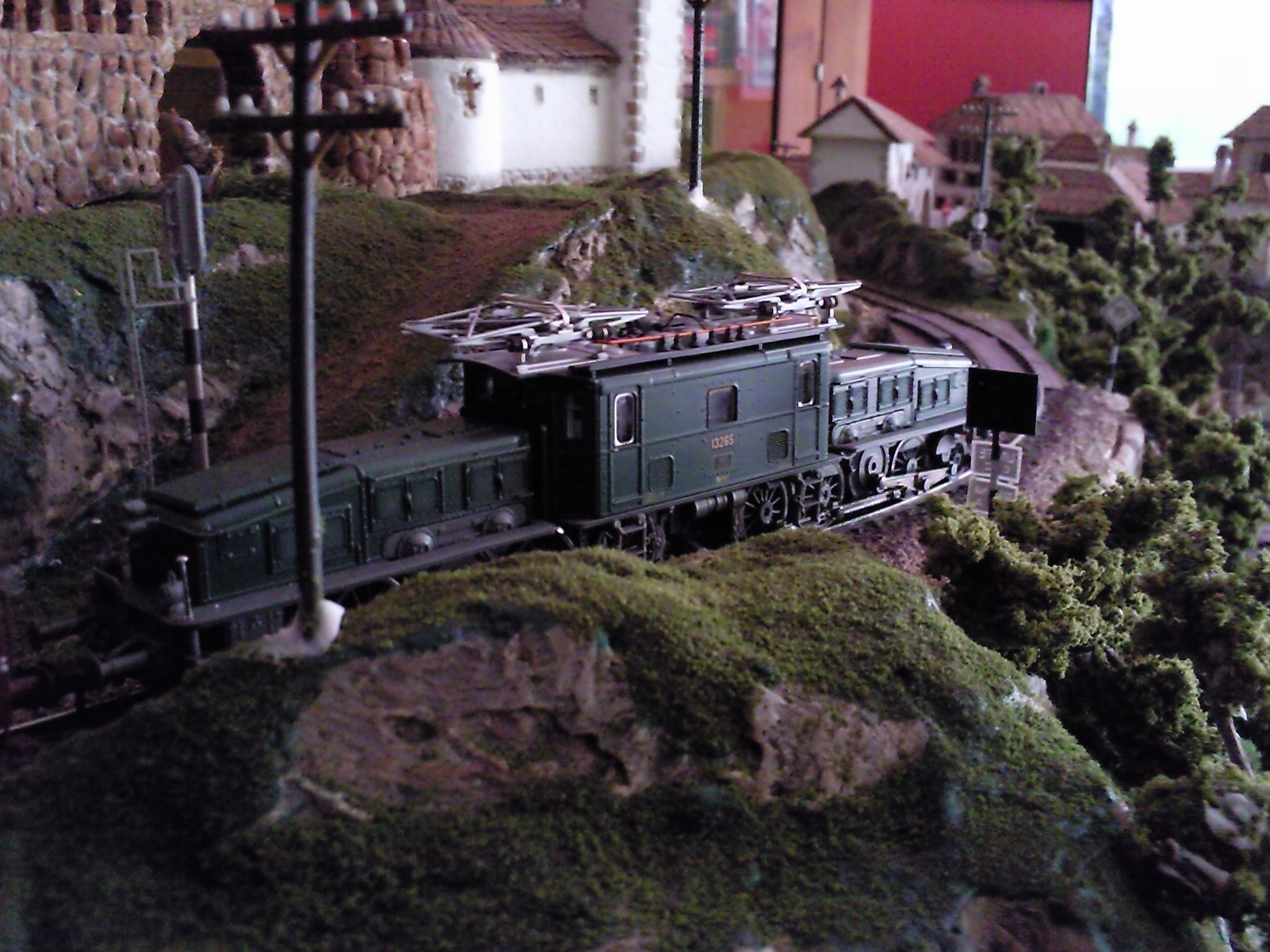

Ahí van algunas más.

Ya te digo nen el problema es que me di cuenta cuando el cartel estaba colocado en su sitio, como dicen en el gremio, no sabía si tirarme al tren o al maquinista, ja ja ja :lol: :lol:

Vale, te lo acaban de advertir ya. Llego tarde.
