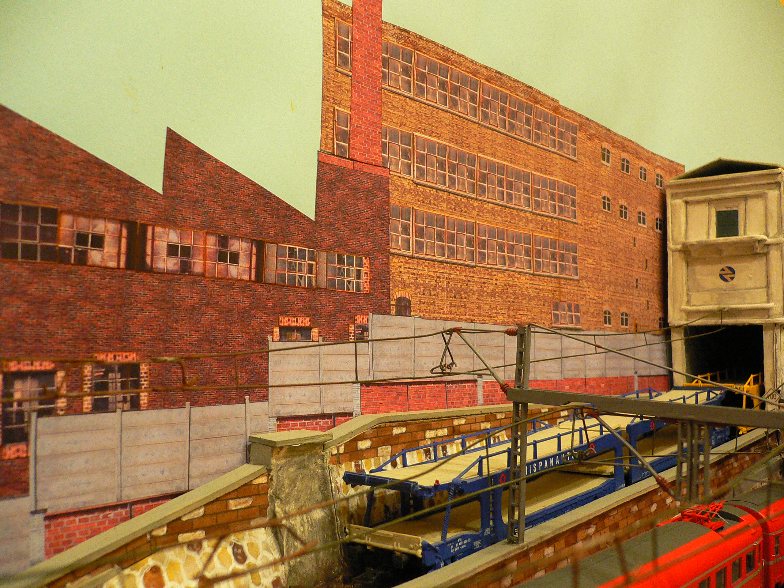

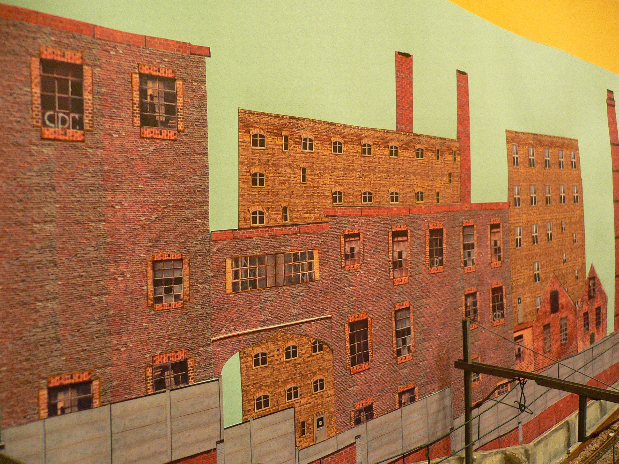

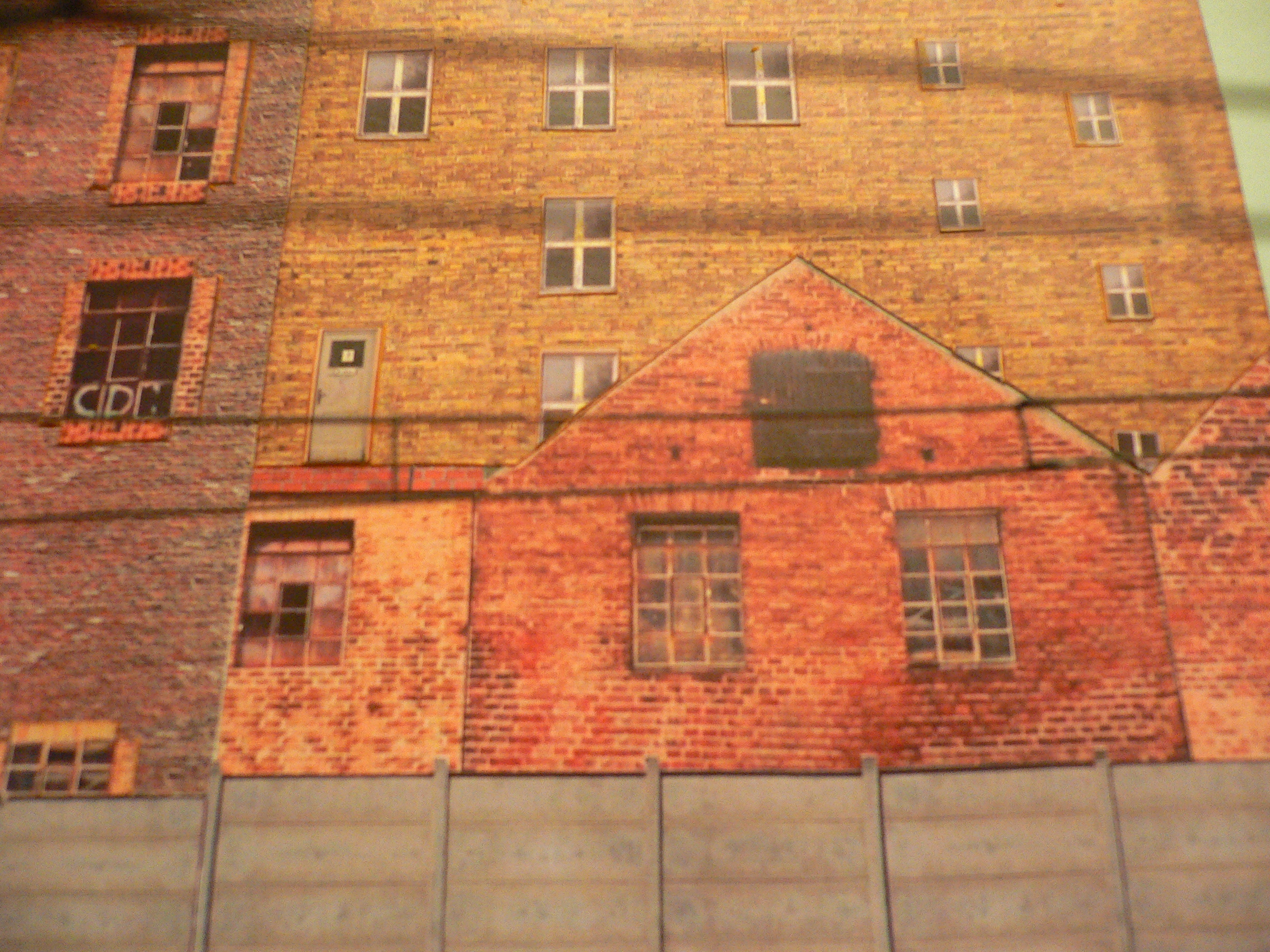

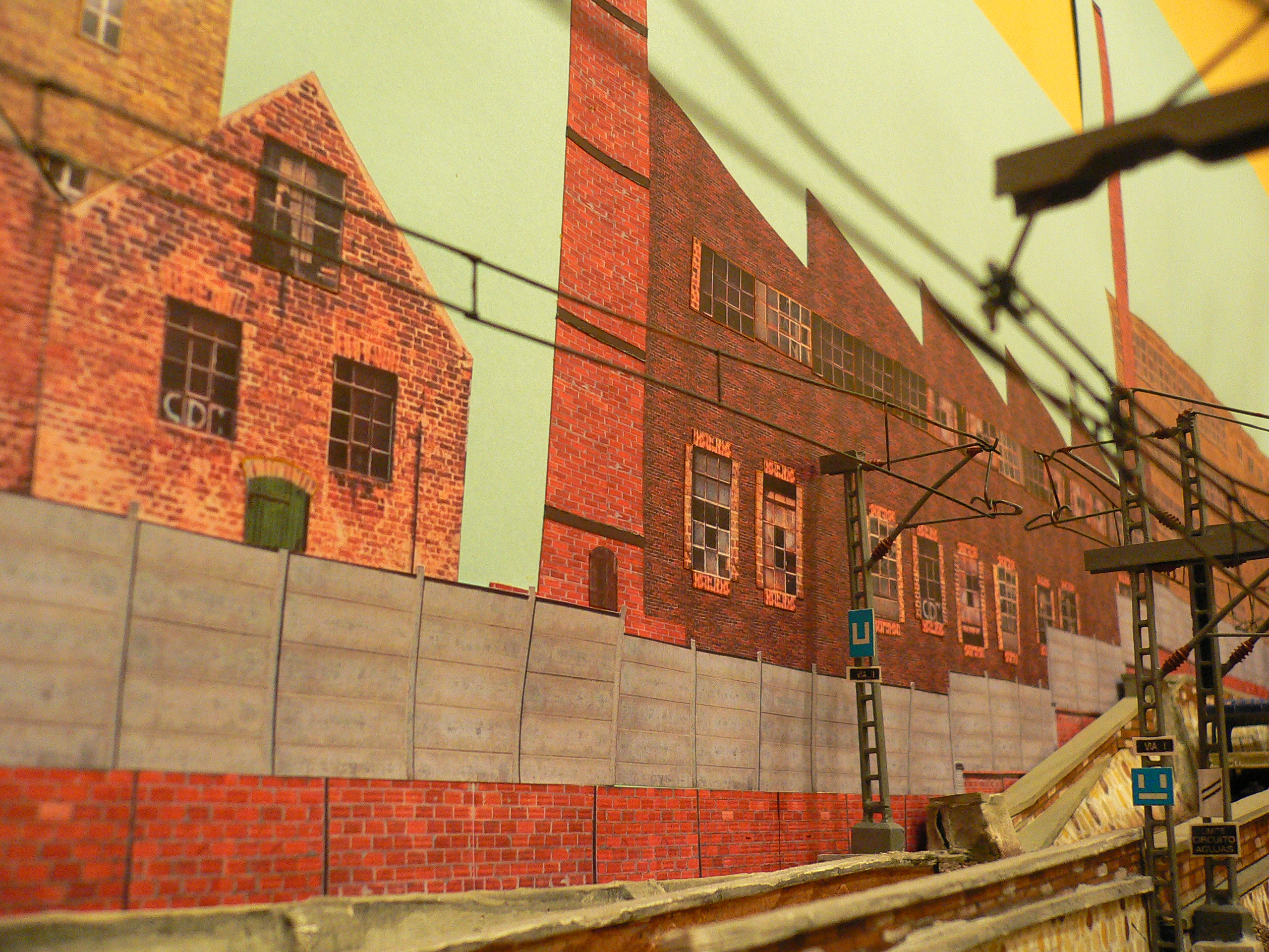

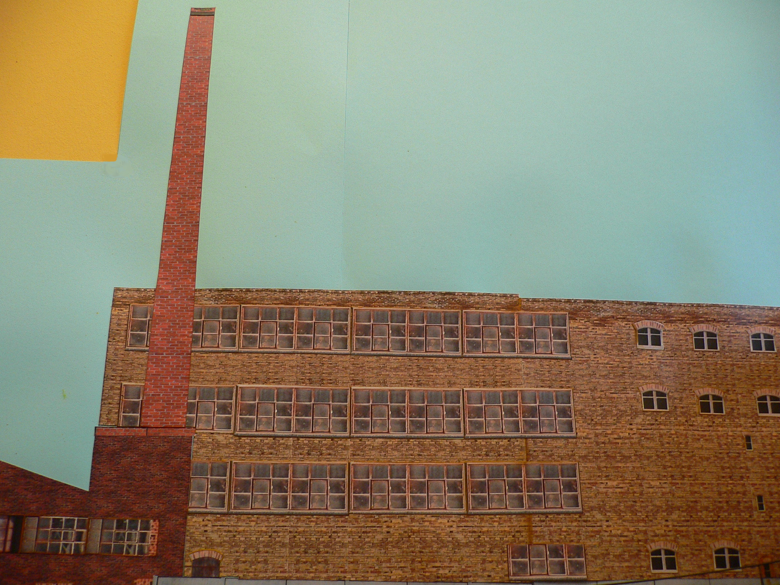

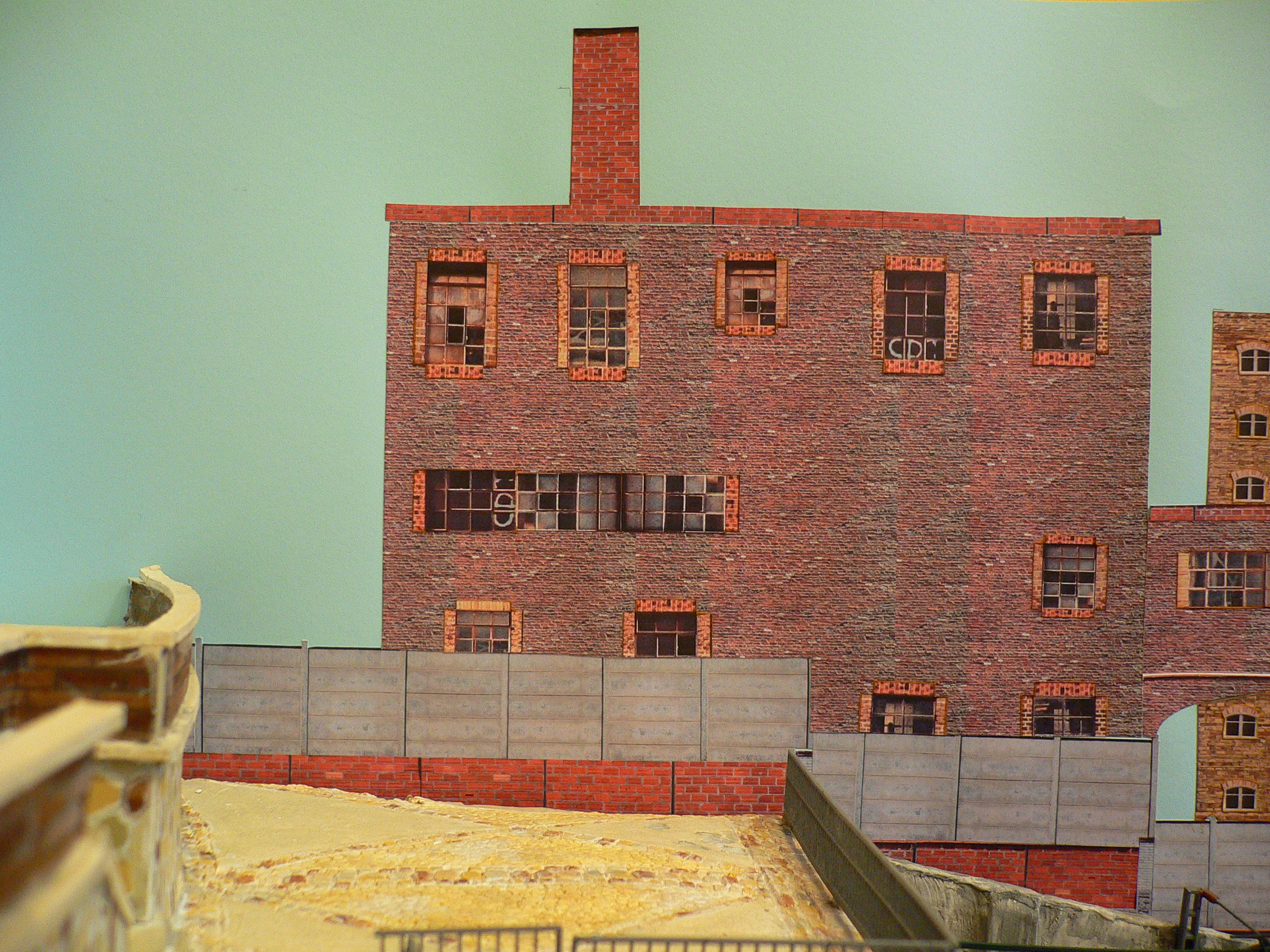

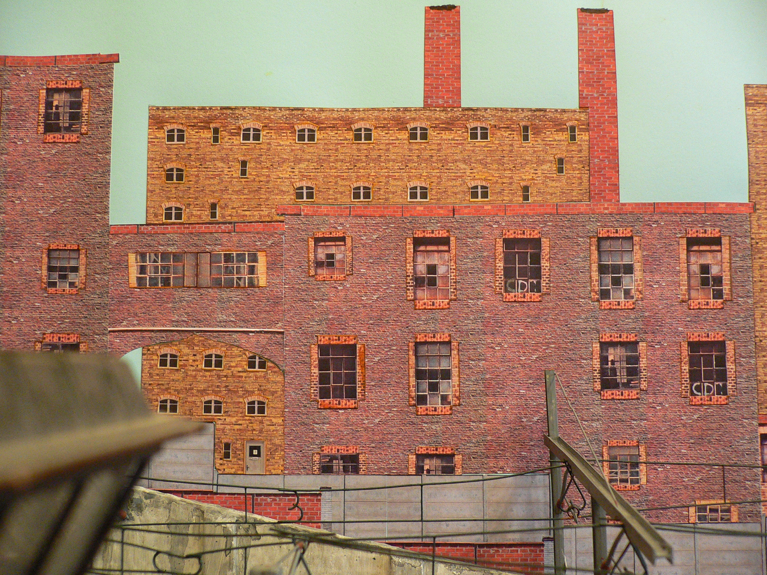

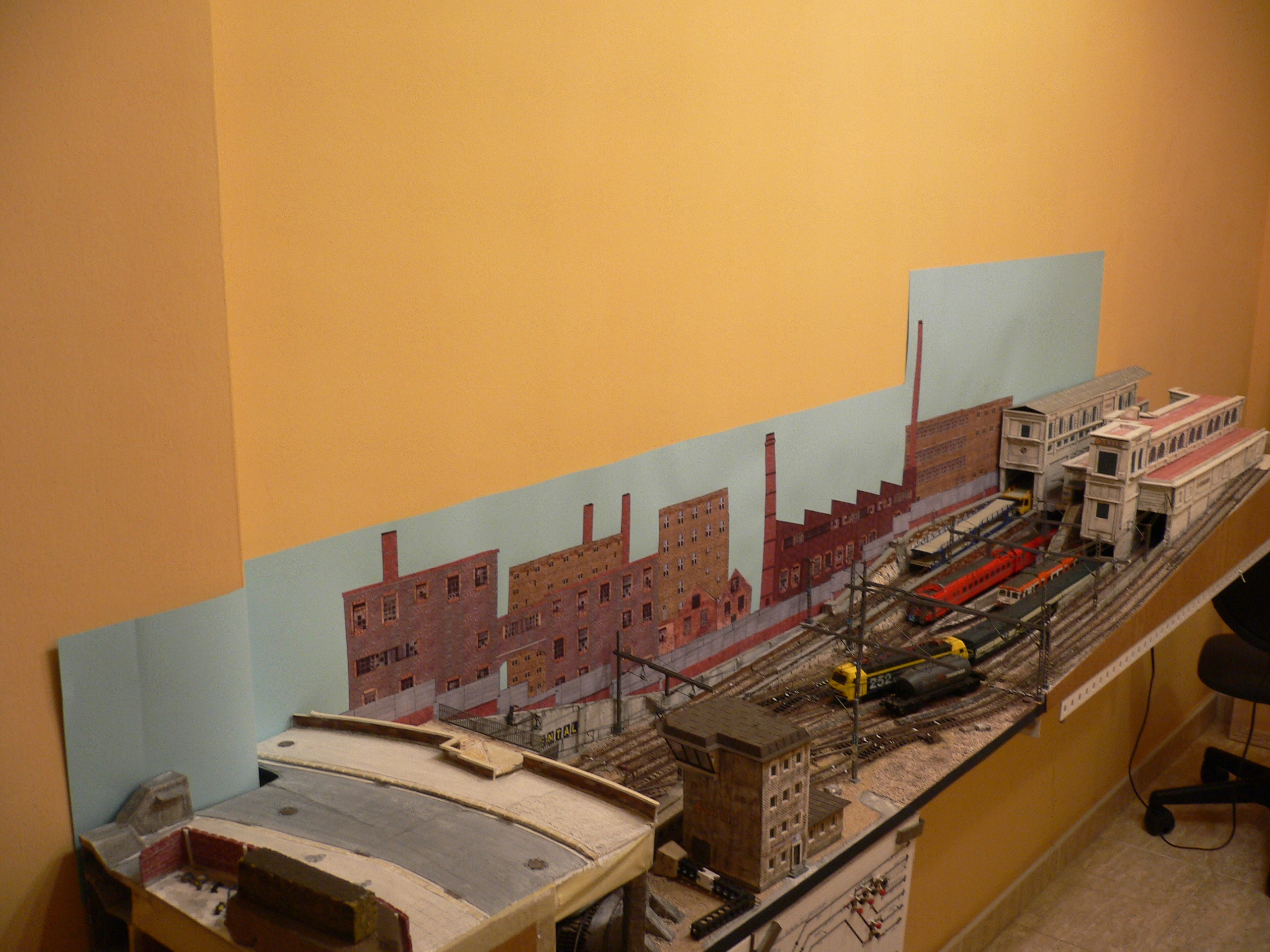

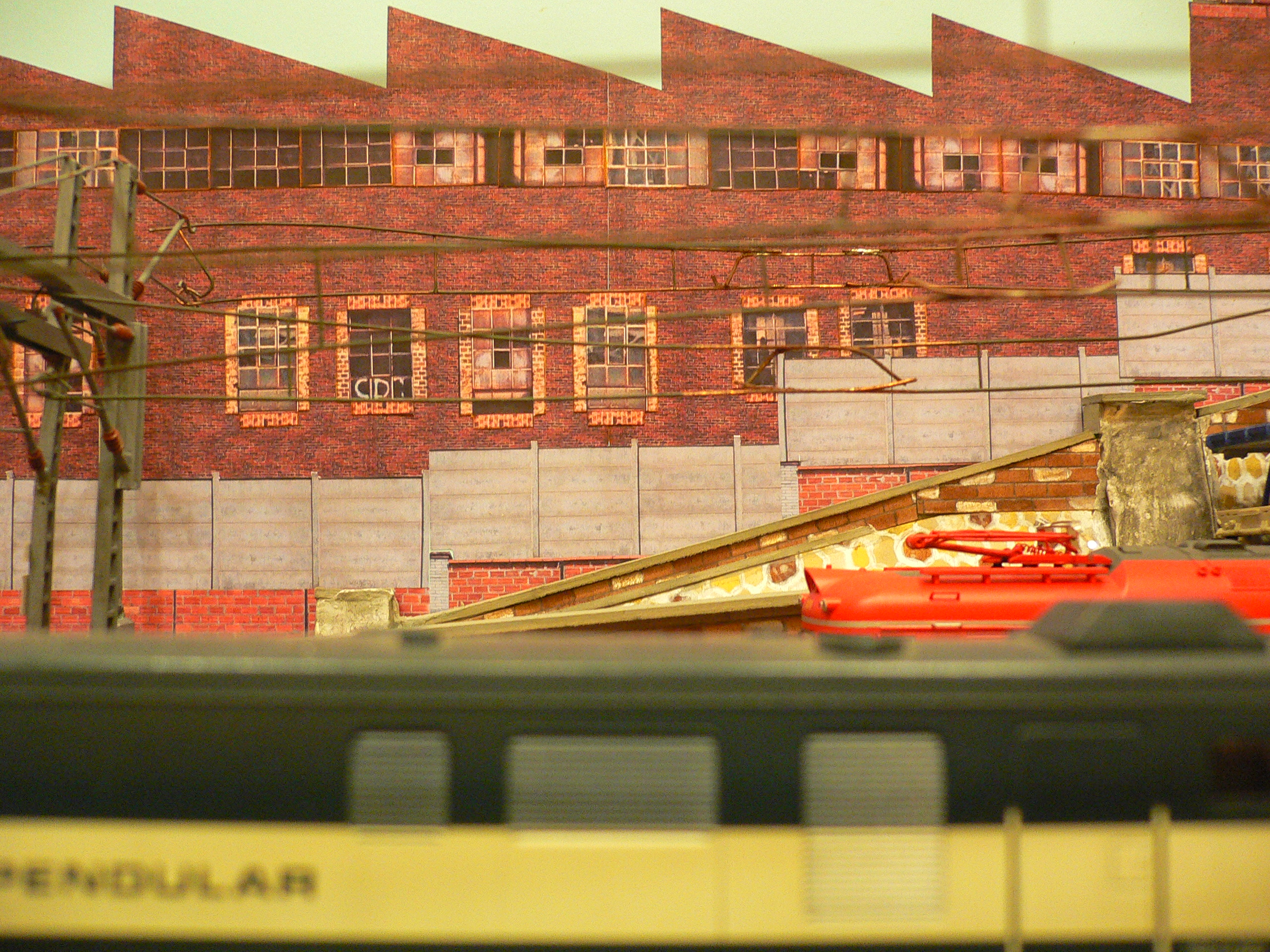

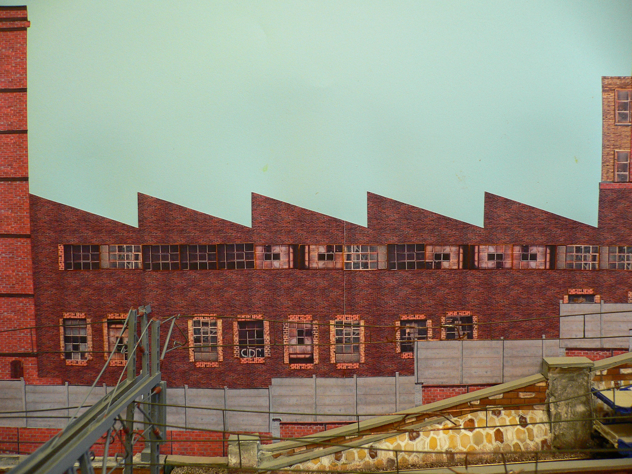

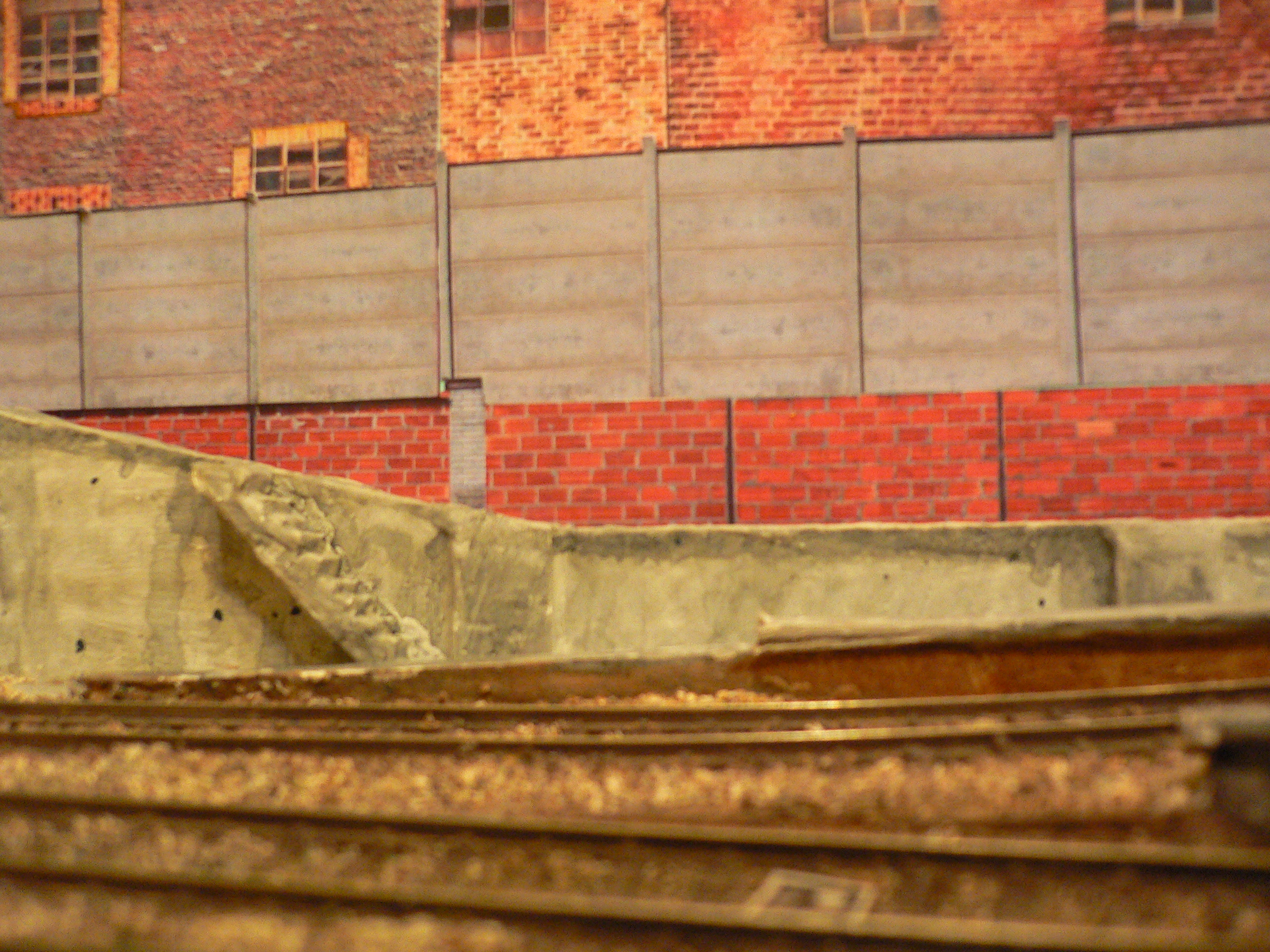

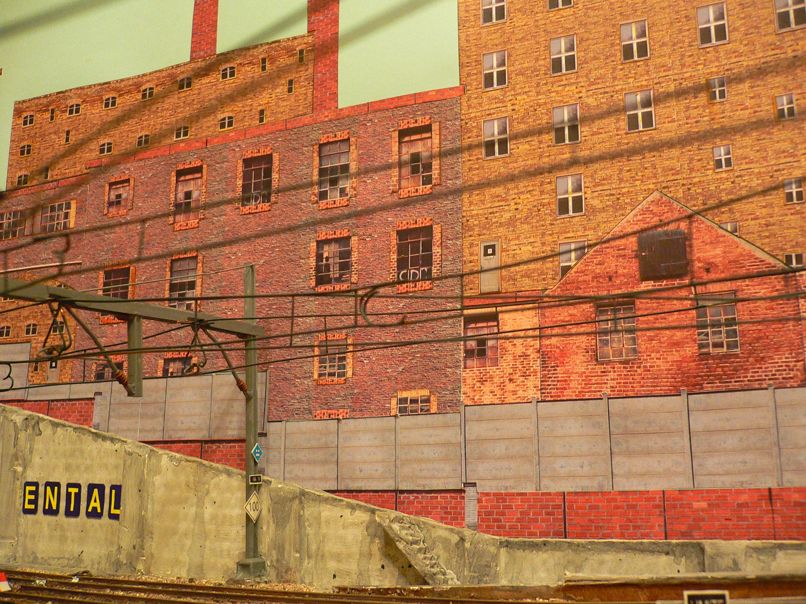

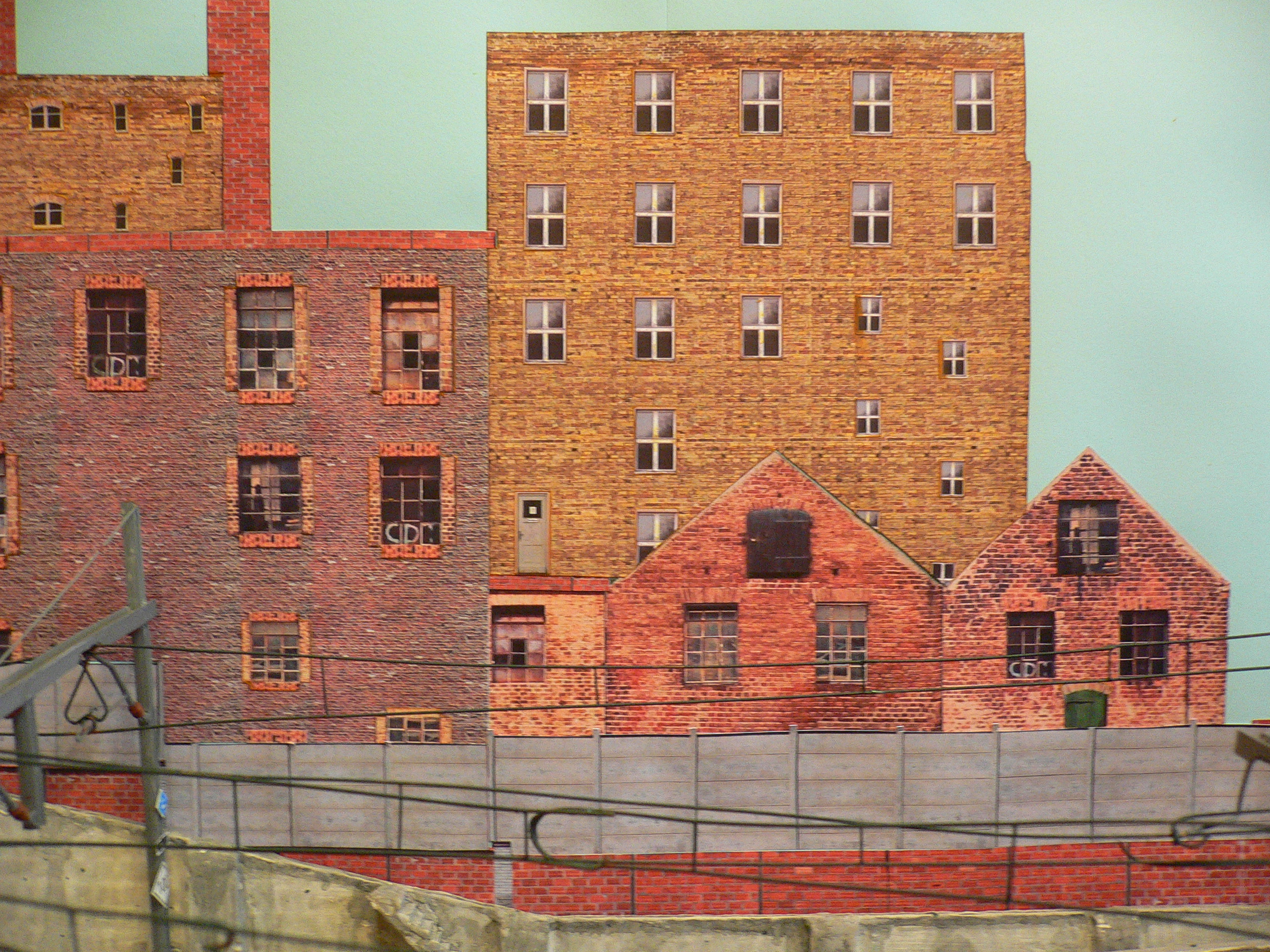

He estado liado haciendo mi primer fondo para la maqueta, esta vez le ha tocado a los módulos de "Monumental", es una zona industrial así que el fondo tenía que ir acorde con el tema de los módulos. Para aquí tenía pensado imitar los edificios que rodean las vías de enlace que van desde Bif. Glórias hasta la estación de Fráncia de Barcelona, si alguien ha pasado en tren supongo que le sonará un poco. Como no he encontrado ninguno que cumpliese los tres requisitos, bueno, bonito y sobre todo muy barato me lo he currado yo, bueno mejor dicho entre mi mujer y yo, sin su apoyo y sus ideas no hubiera acabado el proyecto, gracias desde aquí.
Mide en total 2.10m de longitud por unos 45cm de alto. Para hacerlos usé cartulina azul celeste como soporte del "colage", una vez unidas las cartulinas, en total tres, fuimos pegando los folios imprimidos que imitaban los ladrillos recortándolos en forma de edificios, pegando les las ventanas y las vallas.
Benditos recortables de la sección de descargas, de ahí lo saque todo. Monté unos PDF con ayuda del Excel y los llevé a imprimir en papel satinado, es un poco más rígido que el normal y tiene mejor acabado.
En fin no es una obra de arte pero no está mal para ser la primera vez, además es super económico, ahí van los precios para que sirvan de ejemplo de como con poco dinero se puede hacer algo resultón :
- 3 cartulinas 1.50€
- 8 Fotocopias color en papel satinado Din A3 6.00€
Total 7.50€
Para dos metros de póster, no se puede pedir más por menos :D
Bueno espero que guste el bricoposter, je je.

Que bien te ha quedado ese fondo!!
es Poble Nou total...tiene ese aire de una 440 azul partiendo hacia Mataró antes de legar a Bogatell.
