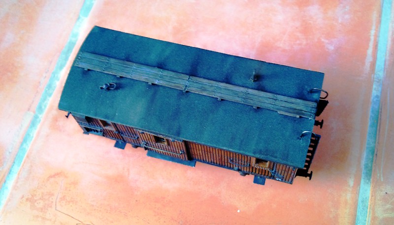

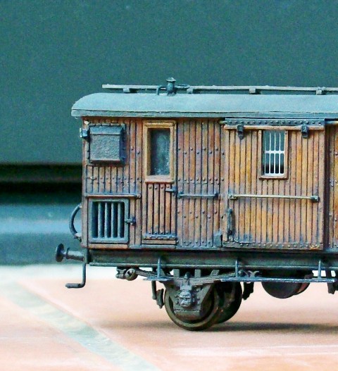

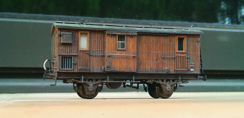

Aquí van unas fotos de mi última chapucilla, un furgón ex-MZA apurando sus últimos años de vida en la Renfe. La transformación parte de un trabajo de Vicent Ferrer, publicado en su página.
A grandes rasgos, la transformación consiste en la eliminación de la vigía del techo, cubrimiento con papel de lija, colocación de pasarela, lámpara de aceite y accionador del depósito del WC. En la caja, con paciencia cartujana, se han limado inscripciones y pasamanos en relieve, sustituyéndolos por varilla de 0'3 mm. Debido a un desgraciado accidente, las puertas originales quedaron inutilizadas y se han reconstruido integralmente.
En el chasis, se ha mantenido la perfilería metalica original, añadiendo toperas nuevas, detallando bajos y añadiendo una sola línea de estribos, en lugar de la doble original.
furgon detalle.jpg (91.99 KiB) Visto 3139 veces
Para la pátina, la caja ha sido barnizada con efecto madera, para luego aplicar lavados con una mezcla de alcohol isopropílico + agua al 50 % y colores pasteles en barra, buscando el efecto polvoriento y de carbonilla. Para el chasis y cajas de grasa, se ha aplicado una primera capa de sombra tostada con aerógrafo, para luego pasar a un lavado con óleo negro y acabar detallando con pigmentos en polvo.

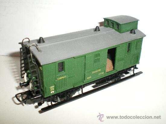

Y aquí una foto del modelo original:
furgo original.jpg (26.59 KiB) Visto 3139 veces

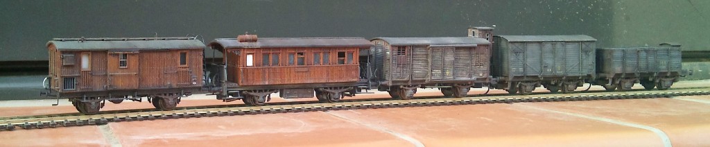

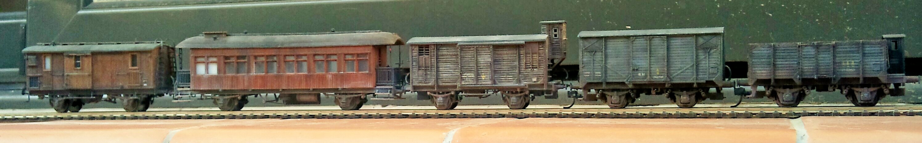

Te dejo un par de fotos del 'ruta' con servicio de viajeros, esperando pacientemente el resto de la locomotora!!!!
Opción A: con coche de ejes ex-MZA
Opción B: con coche de 'Banlieu' ex-Norte
Un saludo!!

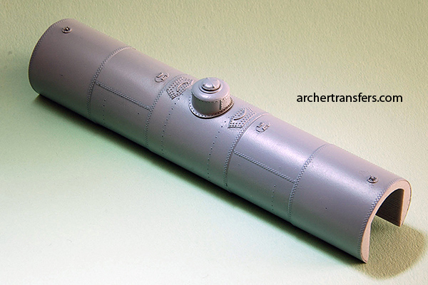

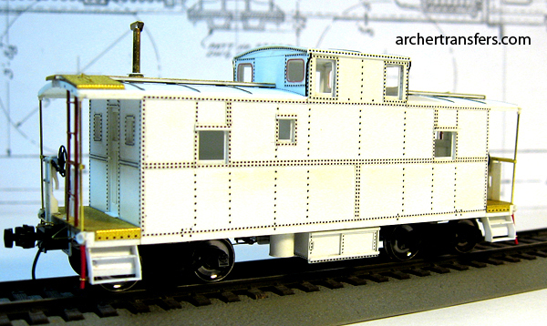

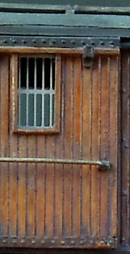

Cuelgo otra fotillo para explicar un truquillo, a veces difícil de solventar cuando se trabaja con Evergreen: los remaches.
detalle remaches.jpg (186.2 KiB) Visto 2781 veces
La casa americana Archer fine transfers (http://www.archertransfers.com) comercializa unas hojas con tiras de micropuntos en silicona que funcionan muy bien. Se aplican como una calca, y utilizando Microset o Solvaset quedan perfectos. Tienen un catálogo con todo tipo de grosores, espaciados, etc... Es una alternativa al grabado del plástico de manera manual.

Este creo que es, en un catálogo de Electrotrén años 50.
Mensajes: 739
Registrado: 01 Ago 2008 16:50
Gracias por la foto, FTS. Esa es la 'clásica' cuando se habla de este furgón.
