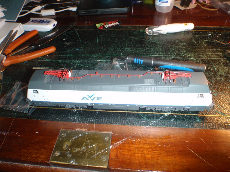

Esta es la locomotora con su pantógrafo, cuando aun no la hemos tocado (en mi caso los había forzado pero no es el caso que repitais mi error :lol: )

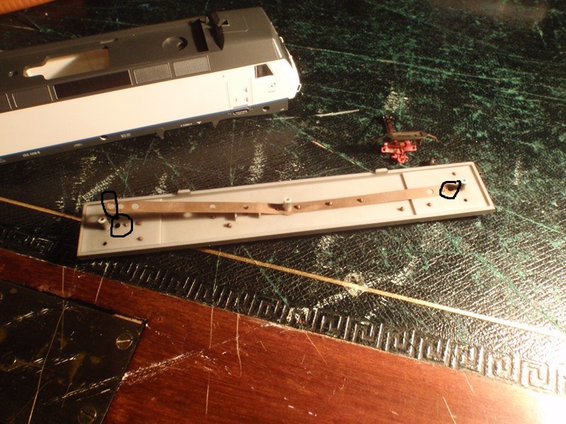

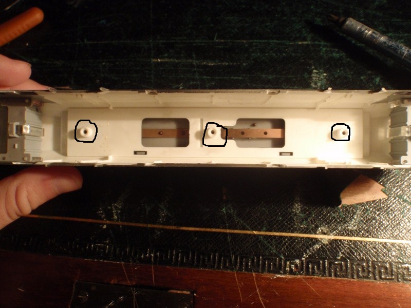

Lo primero va a ser abrir la locomotora, dejar el chásis apartado y concentrarnos en la caja por dentro:
En los 3 agujeros que veis aqui señalados había 3 tornillos que hay que quitar y guardar, ya los cogeremos luego. Una vez que los hemos quitado, sin oponer resistencia alguna el techo se quitará, como vemos en la siguiente foto:

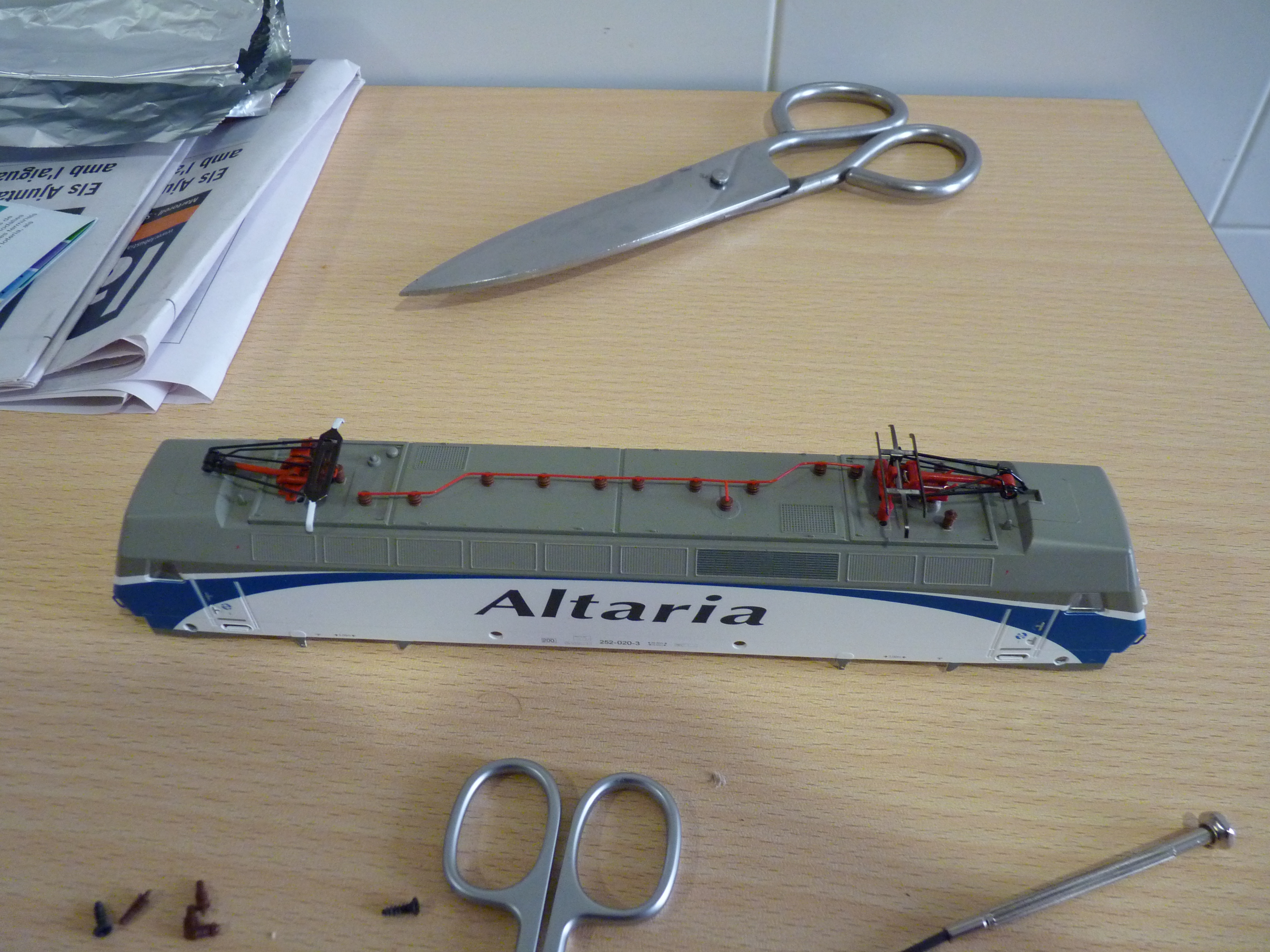

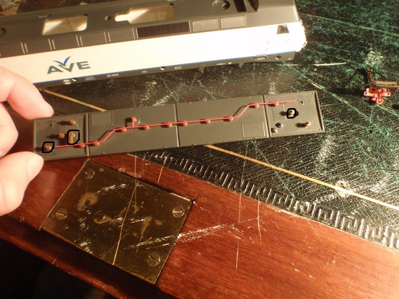

Debajo del techo hay más tornillitos, que estaban en los circulos negros de la siguiente foto y que cuando los quitemos, harán caer los pantógrafos:

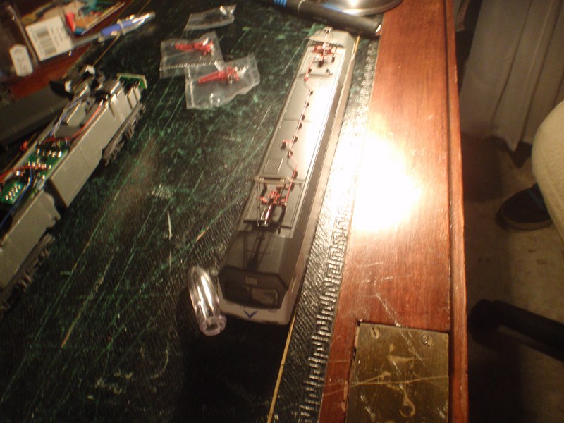

Ahora quitaremos las piezas señaladas, que suelen ser aisladores varios, para dejar espacio a los nuevos pantógrafos:

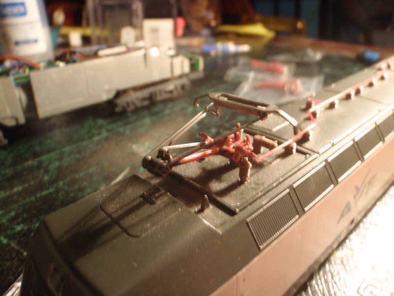

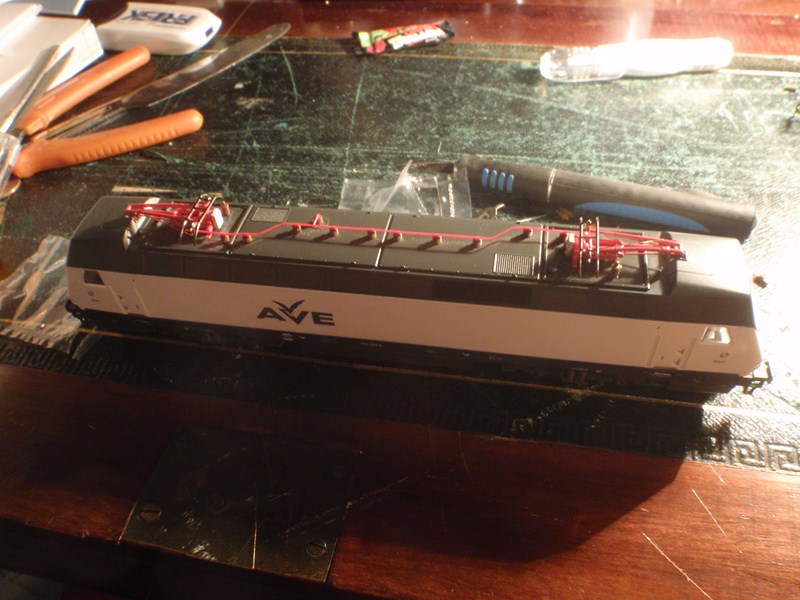

Colocamos el pantógrafo que vendrá con un tornillito, que enroscaremos en su correspondiente agujero y luego hacemos todo el proceso a la inversa hasta cerrar la locomotora, que nos quedará así:
Espero que os sirva

Si, hay que pintarlo en blanco (lo montan desde 2001, creo) y suprimir la caja que lleva delante.
Este pantógrafo solo lo llevan las de ancho ibérico (Mehano Taxi 026, RO 064, GL 046 y 073), las de UIC (AVE y Altaria 020) llevan el pantógrafo de serie o el que montaban las antiguas de Lima.
Si quieres algo más de realismo es aconsejable montar los aislantes de la mesilla, pero con la operación que ha realizado el compañero CS 269 es suficiente para mejorar (bastante además) el resultado de la locomotora y por otro lado te ahorras el coñazo de tener que taladrar y tomar las medidas para colocar los aislantes.

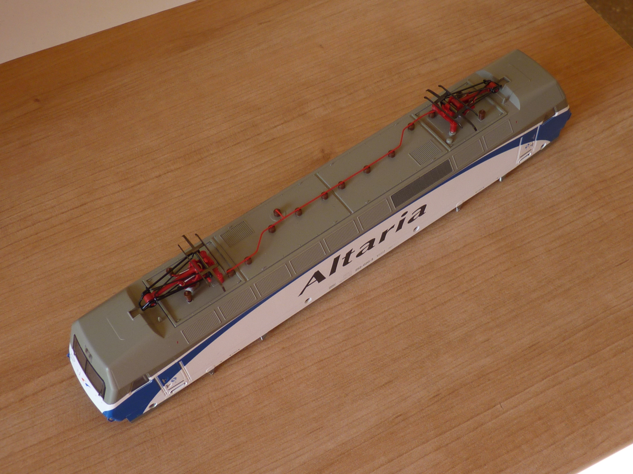

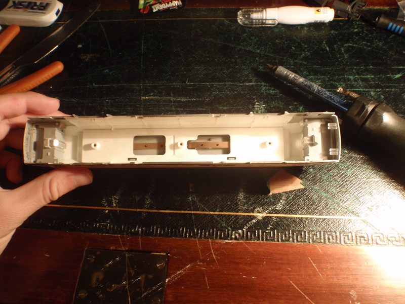

Buenas,
con los pantógrafos que me han sobrado de dos coches del ICE 3 de Piko he aprovechado para hacer este cambio. Luego he usado el buscador y he encontrado este hilo al cual pues me apunto.
Hay que cortar, limar... no es tan facil como sustituir uno por otro... pero en mi caso los pantos eran a coste cero ;) ;)
Ahí van unas fotos.
A la derecha el que ya ha sido sustituido. A la izquierda el original, al cual en su día le pinté los bordes para intentar hacer algo mejor lo infumable... :? :?
Mensajes: 1772
Registrado: 28 Nov 2008 18:58
Carcasa con los dos pantos nuevos.

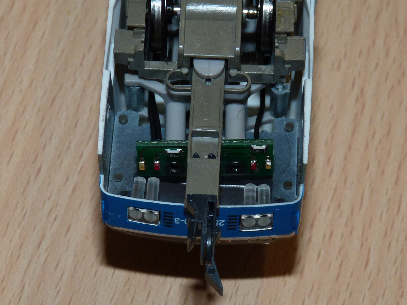

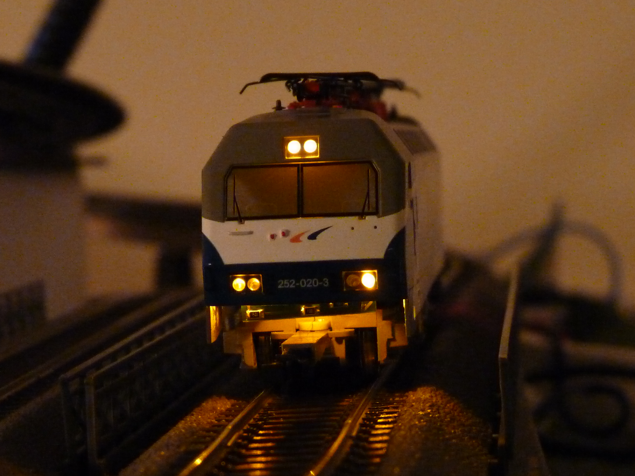

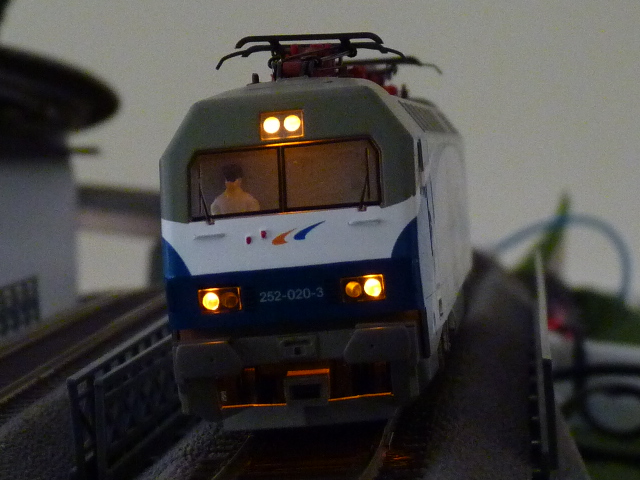

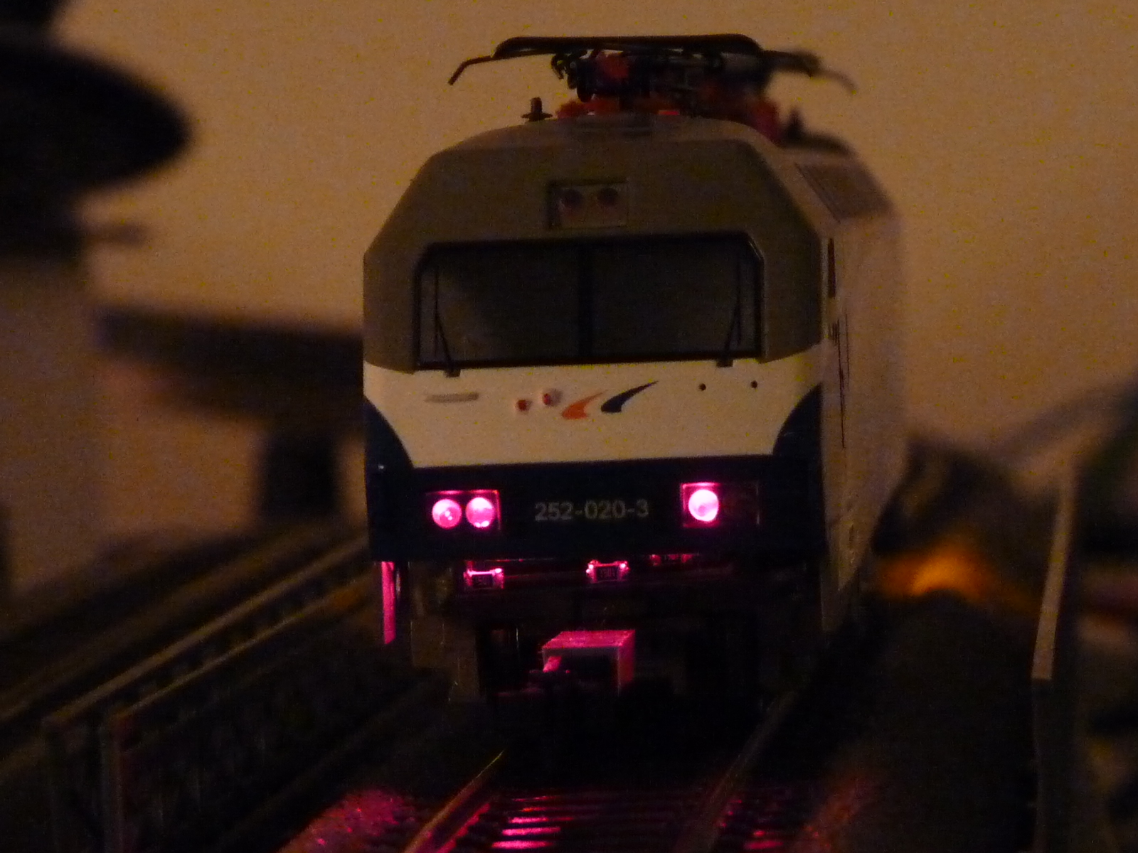

Siguiendo con este hilo me paso a mejorar un poco la iluminación.
No es una mejora maravillosa pero si que es muy fácil y low cost.

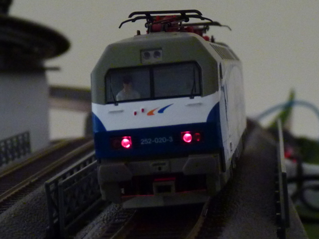

Una de las pegas de la 252 mehano respecto a la de Electrotren es que la iluminación es más amarillenta y más difusa. Difusa quiero decir que en las luces inferiores las luces, tanto las blancas como las rojas, aparecen a ambos lados y no a uno como deberían.
Me explico con fotos...
Mensajes: 1772
En ambos casos a la izquierda la luz es la original de Mehano, y a la derecha la que he modificado.
Como ?? Facil, en esta foto se ven los leds inferiores, tanto los rojos como los blancos, y como la luz llega por dos "conductos" al exterior.
Pues bien, para evitar que se mezclan basta con interponer en el medio de los dos tubos un elemento opaco. En mi caso cinta aislante negra.
Para acceder aquí solo hay que sacar el faldón de los extremos, el que lleva los topes.
Foto estado original Mehano
Mensajes: 1772
Resultado final con ambas combinaciones de luces.
El cambio que le he pegado a los pantógrafos y a las luces, unido a la sustitución del espantoso sonido que llevaba originalmente por el real de la 252 han convertido a esta locomotora que tenía algo desahuciada en una de mis favoritas.
Quiero agradecer al forero Talgo74 la ayuda que me ha prestado con el sonido.
Saludos al foro !!
