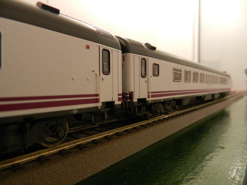

Todos sabemos que la ref. 45781 que corresponde a un 9700 que es más falso que un duro de 6 pesetas, pues yo aqui os presento un tutorial de como hacerlo más real, en poco tiempo:
Materiales
• Un 9700 (Ref. 45781) en cual sin el no podemos proceder
• Un Cúter
Para la matricula
• Papel normal
• Regla (como guía)
• Cola
Y lo más importante
Coste 0€ :D :D :D :D :D

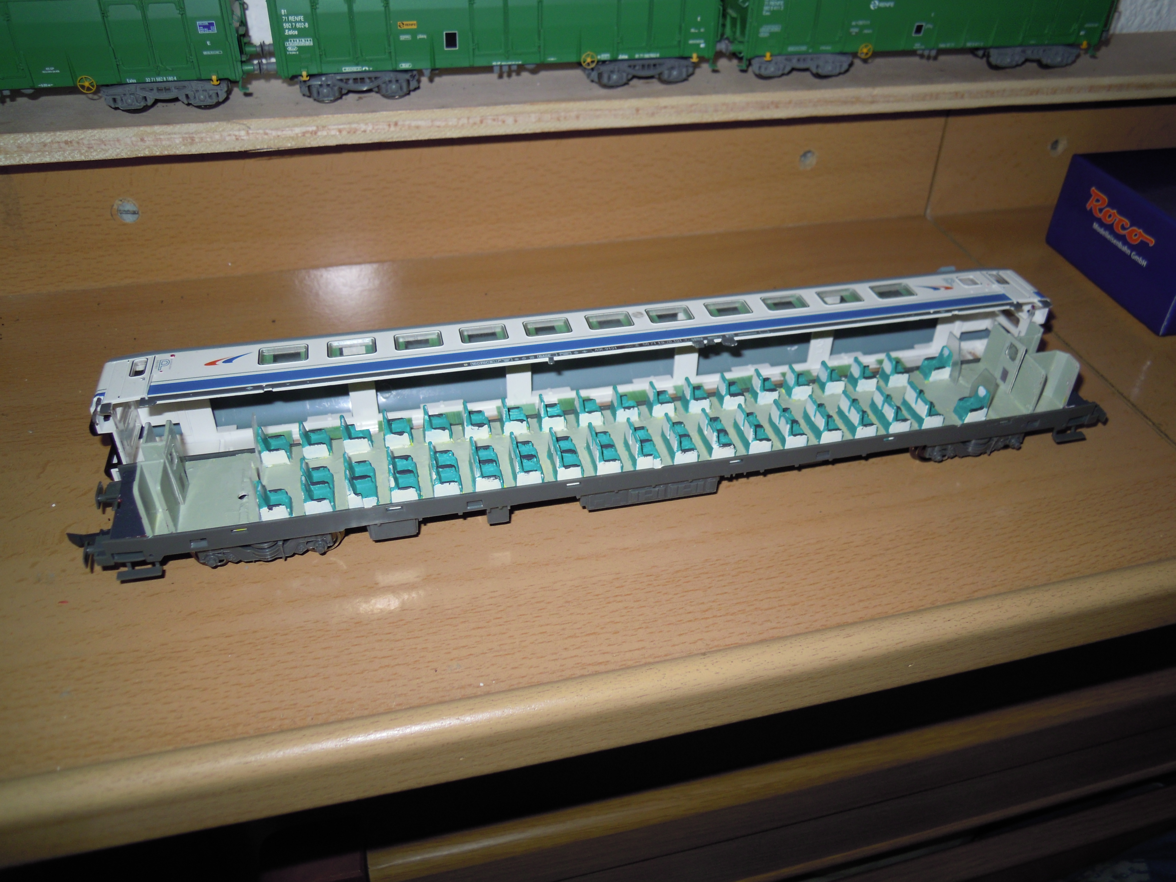

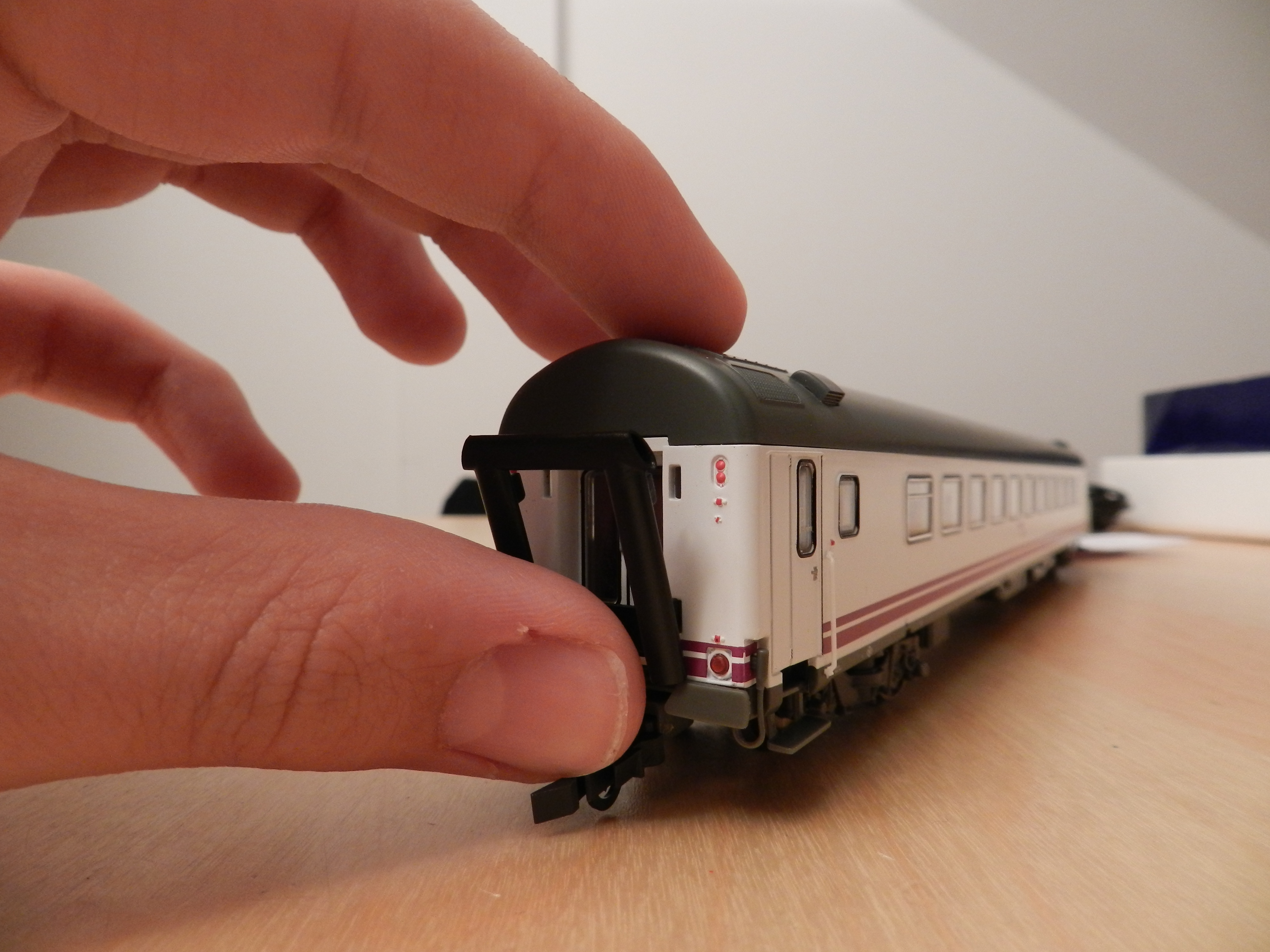

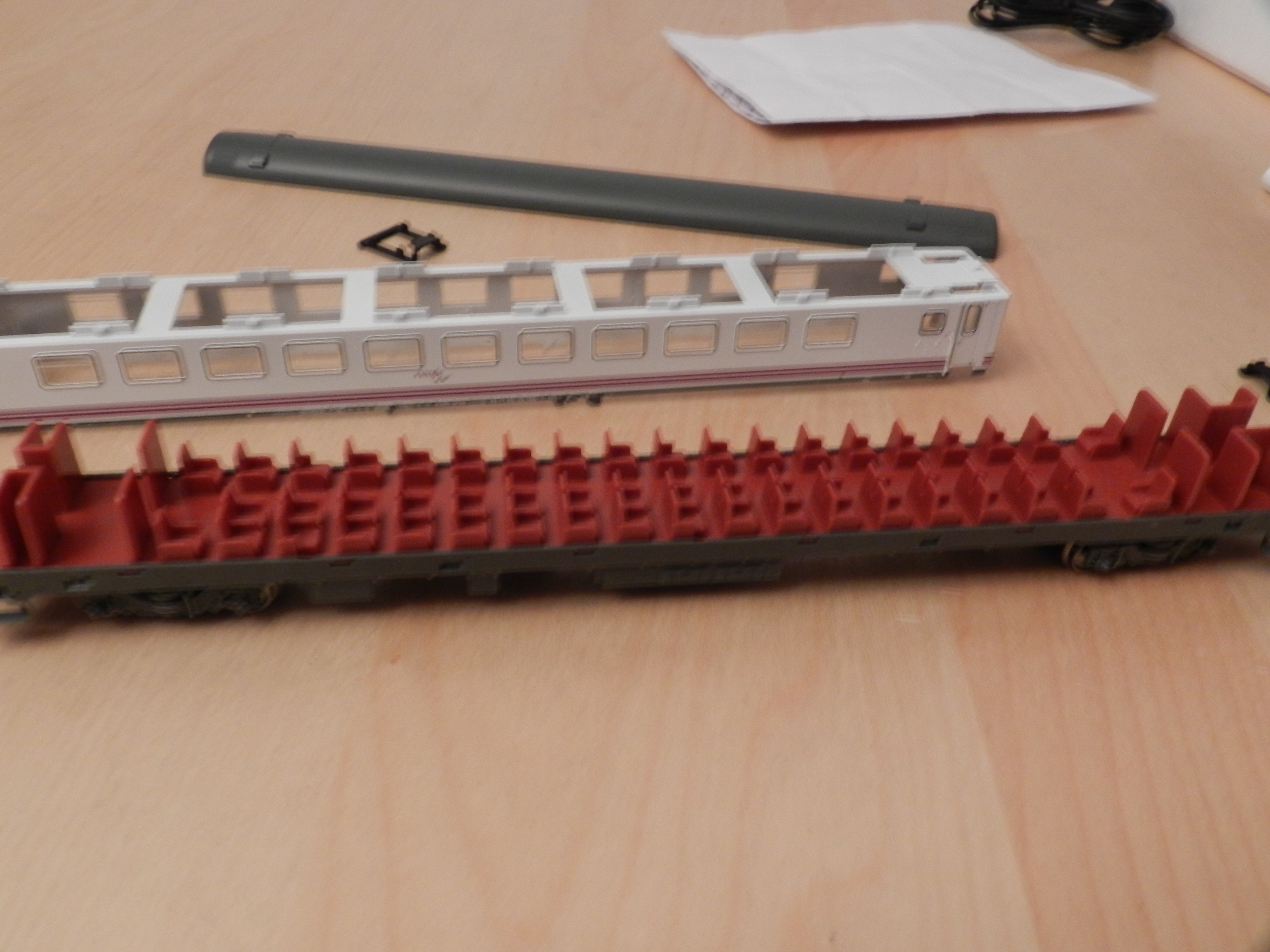

Para empezar vamos a abrir el coche, primero se le quitan los fuelles como muestro en la foto
Y una vez que los hemos quitado los dos procedemos a abrir el techo, el teco es un poco complicado de sacar, ya que se tiene que mover con un poco de maña, como muestro en la foto
una vez sacado el techo ya tenemos el coche abierto como muestro en la foto

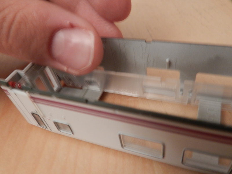

entonces lo giramos y procedemos a quitar la carcasa, esta operación se hace como en cualquier otra locomotora
Una vez sacado nos queda una cosa así

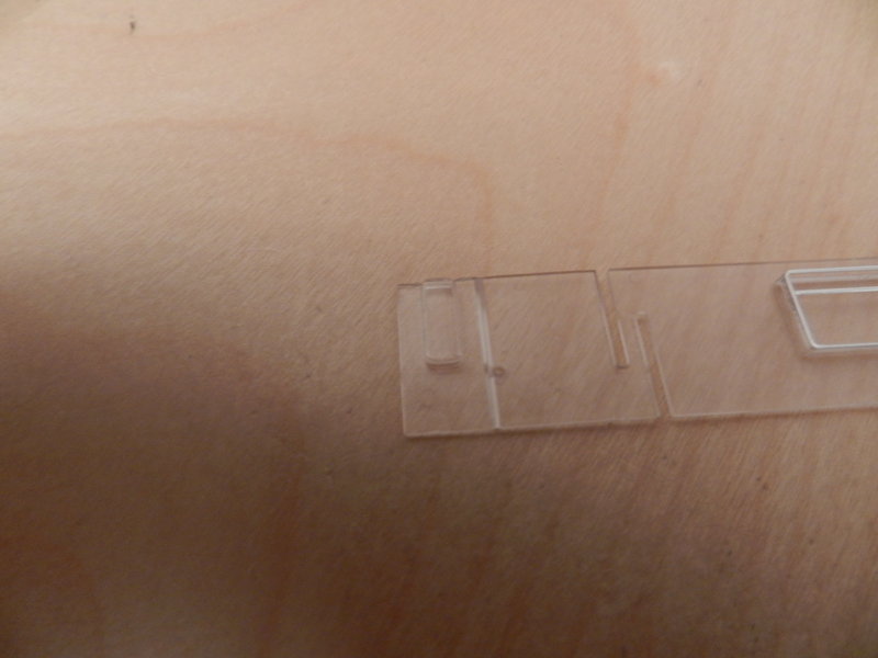

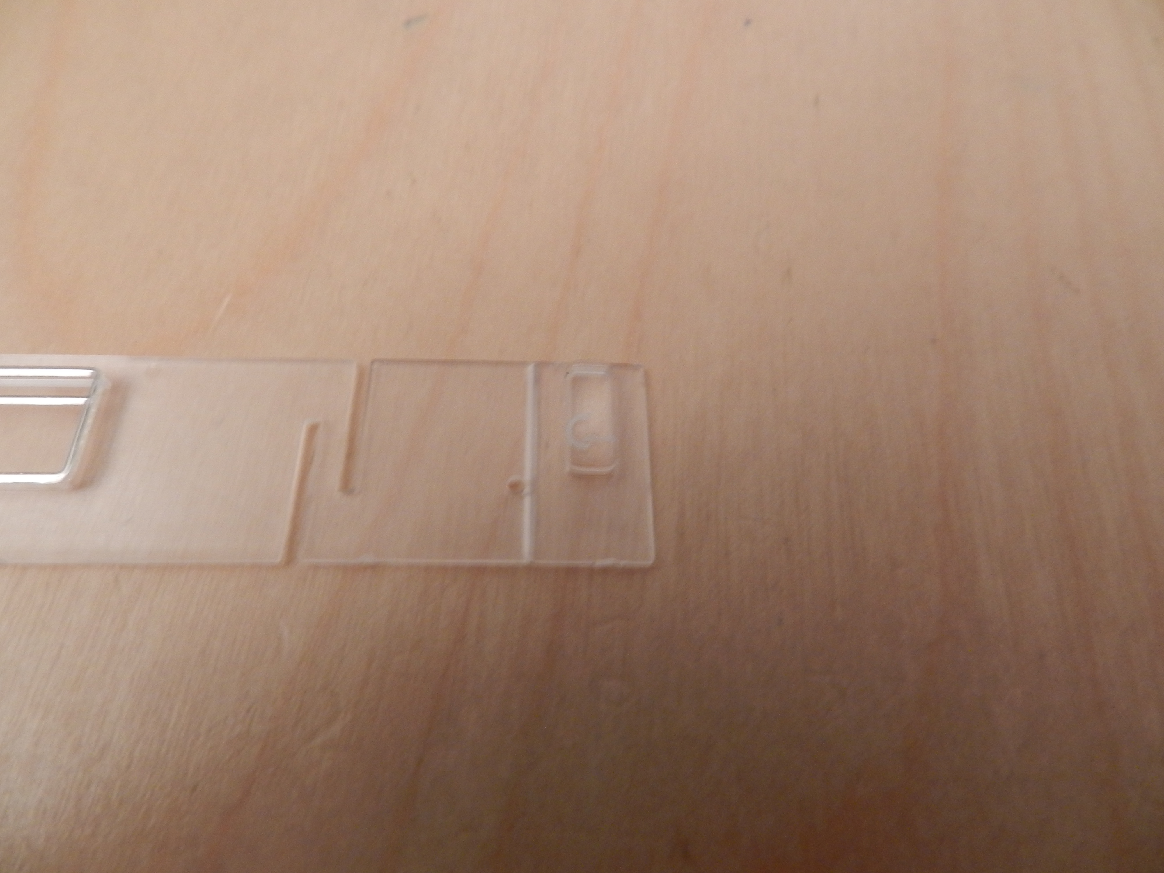

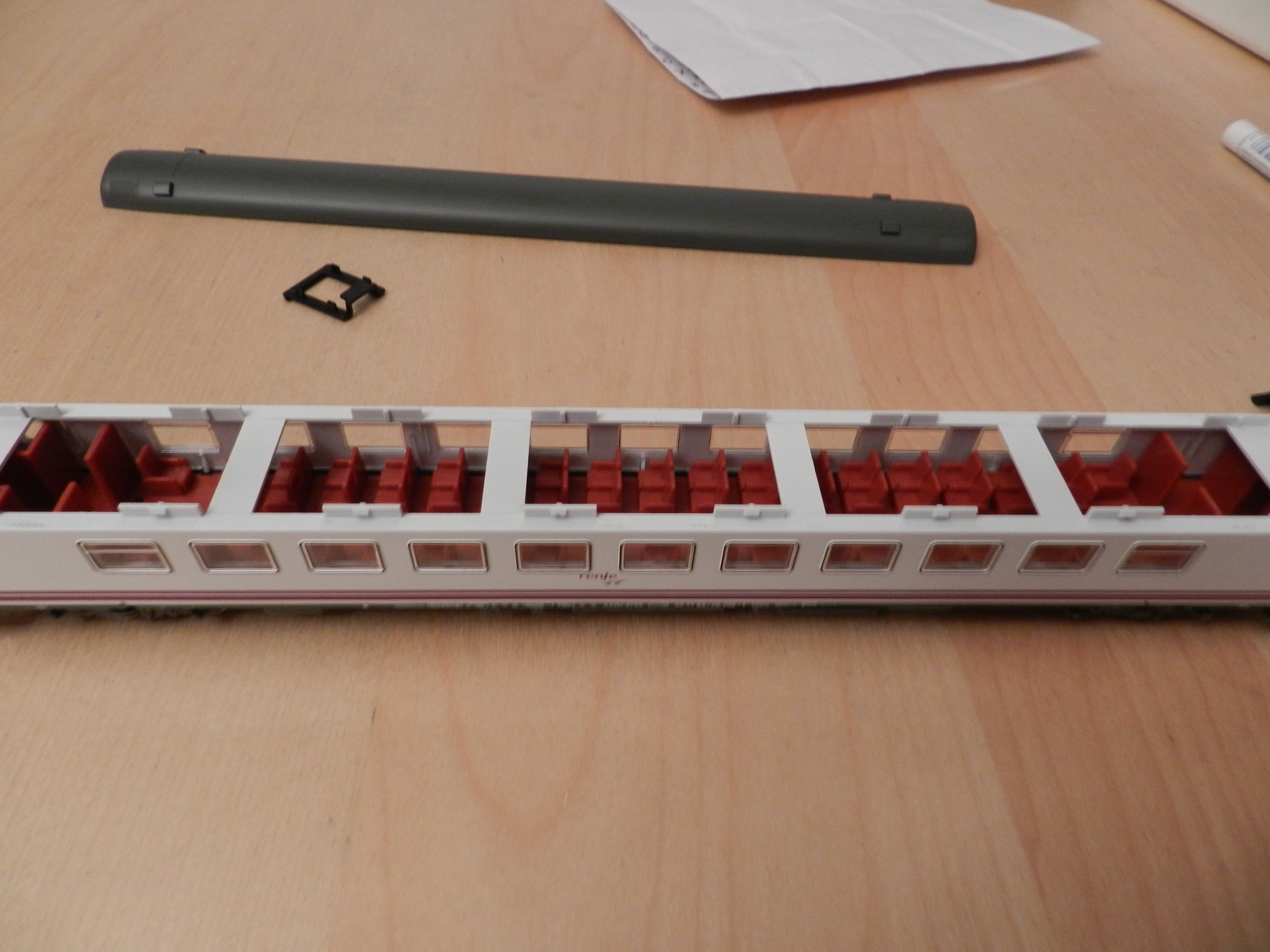

Ahora apartamos el chasis y el techo y nos centramos en la carrrocería que es el meollo de la cuestión, vamos a proceder a sacar los cristales de las puertas, pero como las ventanas y las puestas son un mismo cristal, pues toca sacarlos juntos con cuidado

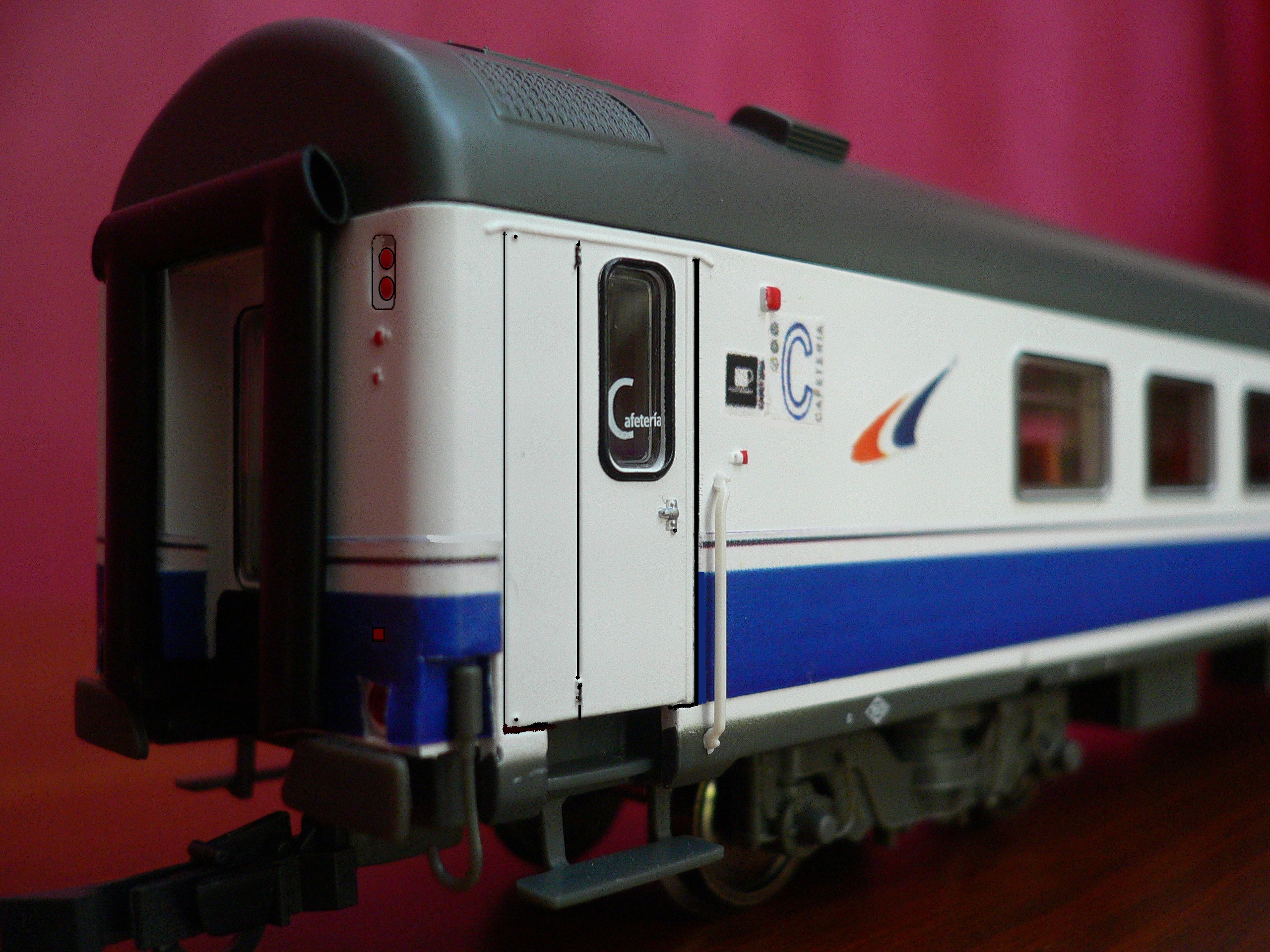

Una vez sacados apartamos la carrocería en un lado de la mesa, ya que la volveremos a necesitar, y nos centramos en el logo de Cafetería

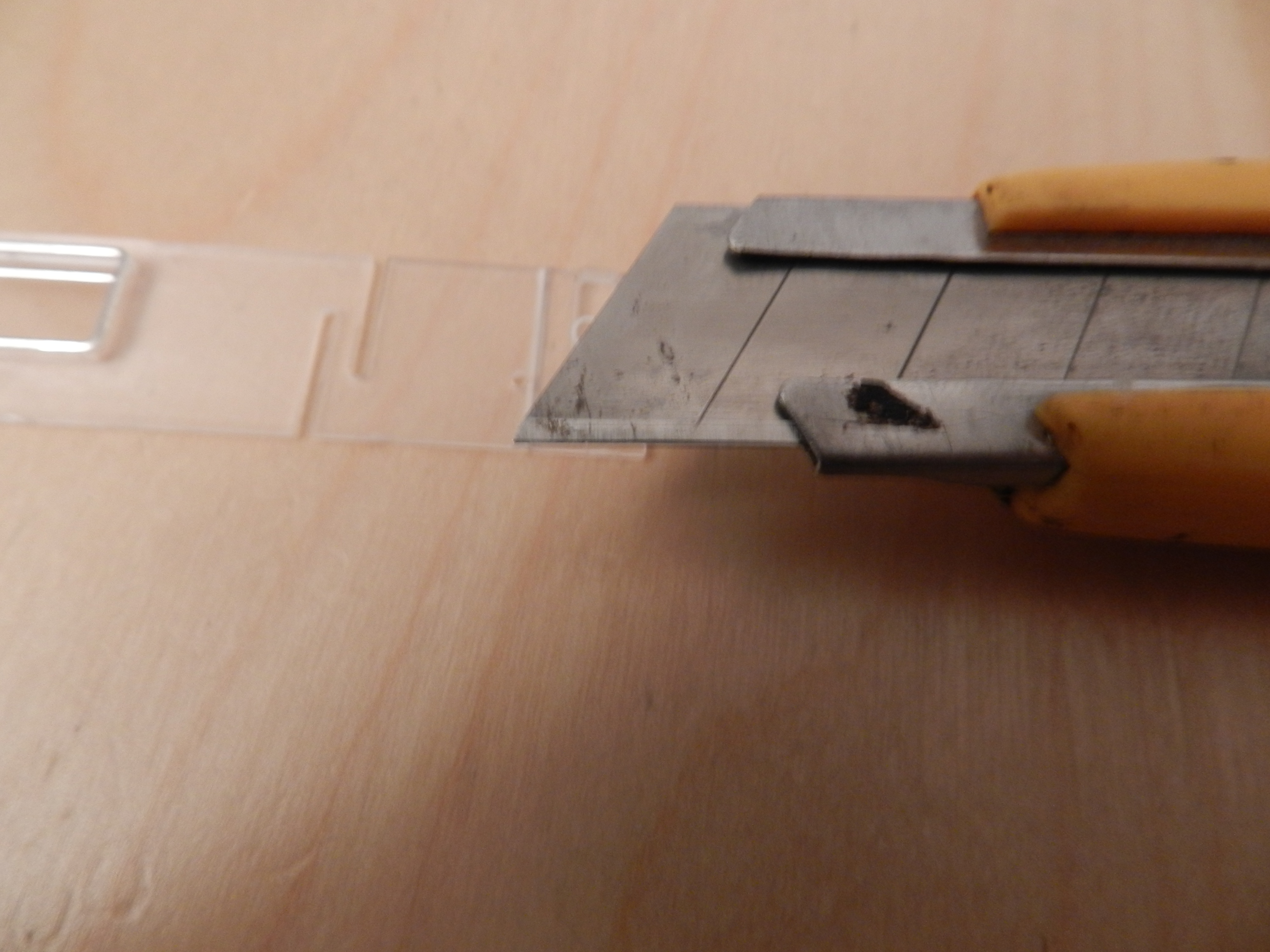

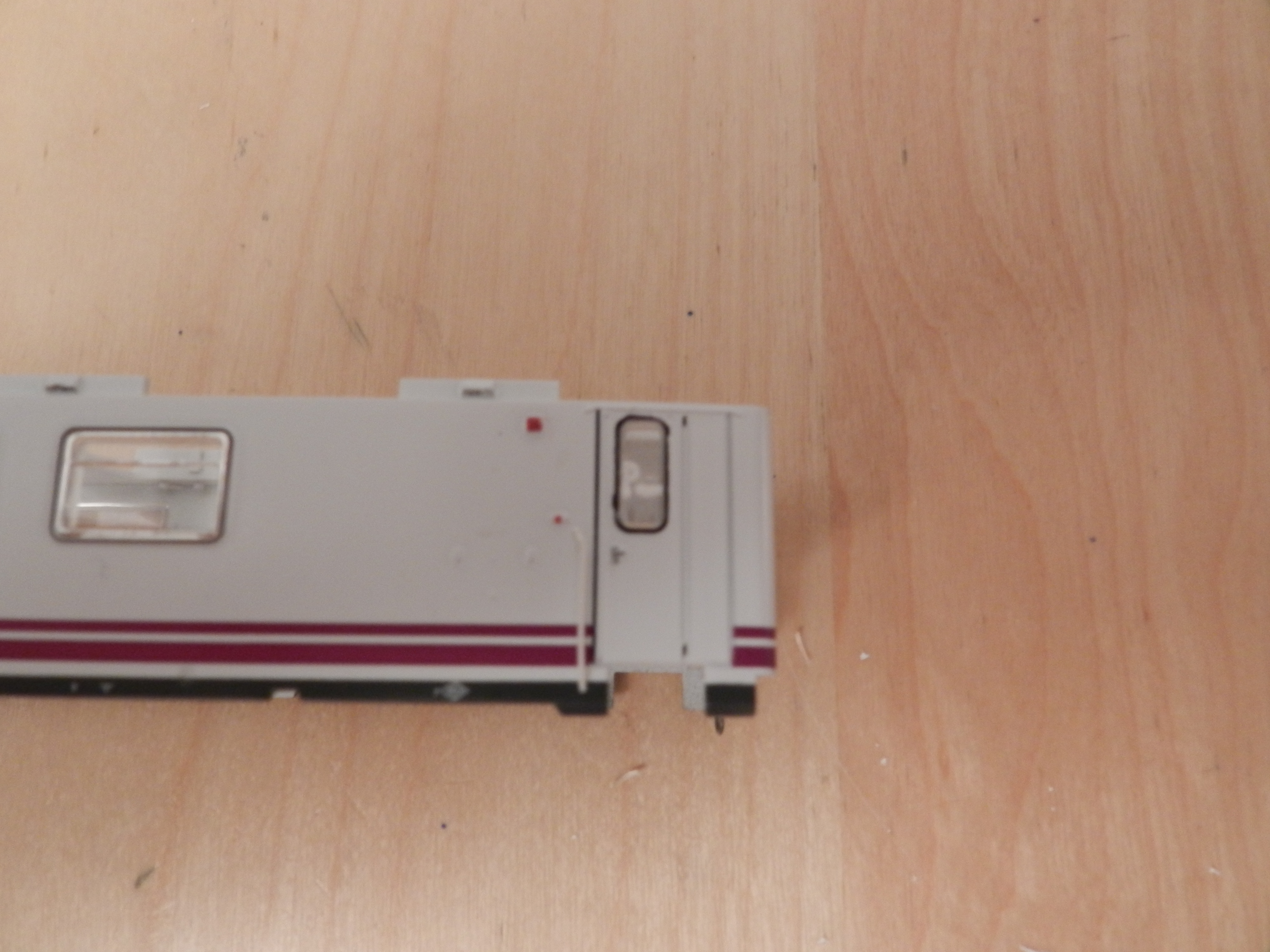

En el cual cojemos el cúter
Y vamos rascando levemente hasta que se levanta el logo y queda esto

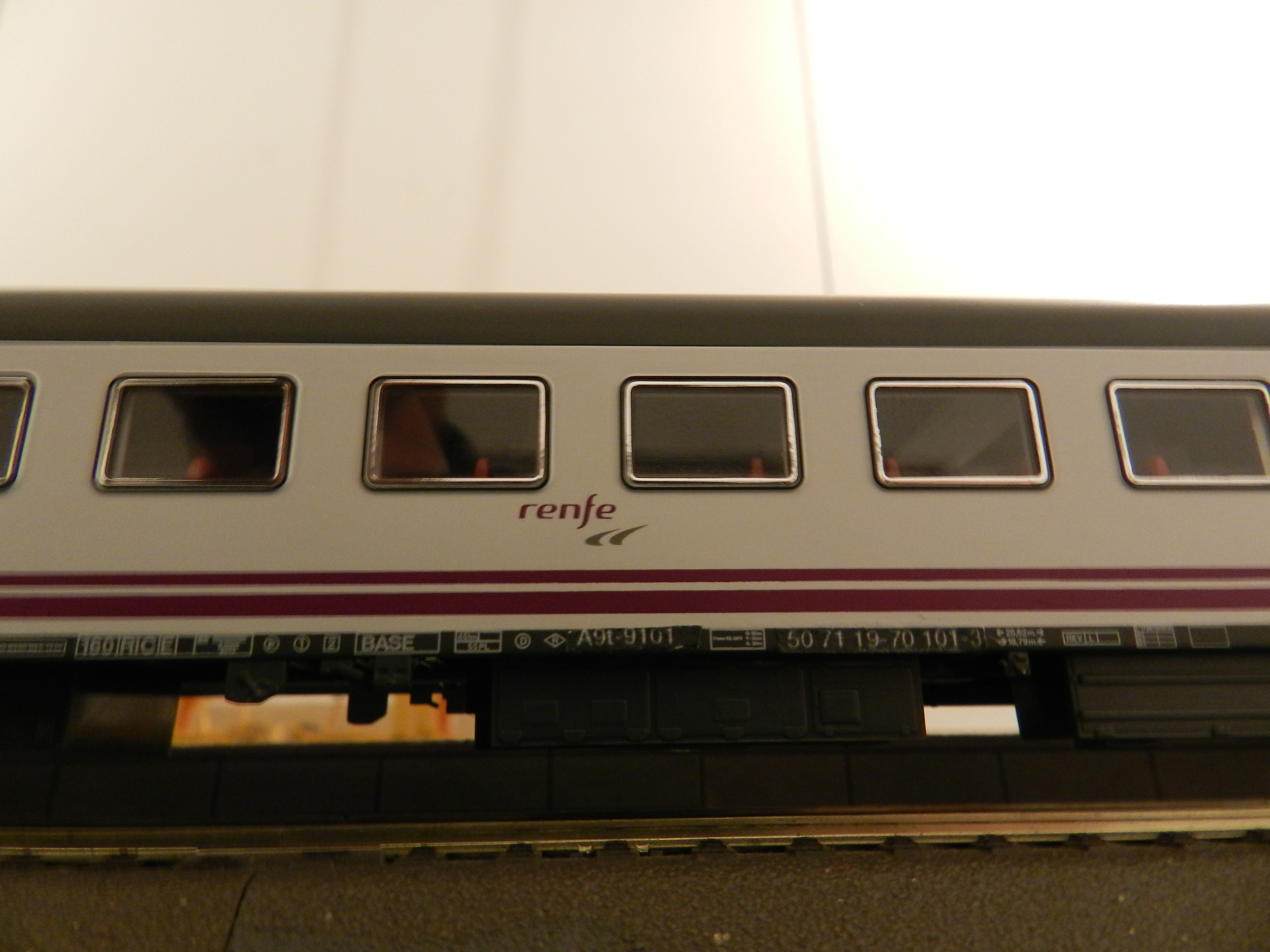

Y ahora vamos a la segunda parte que es la matrícula

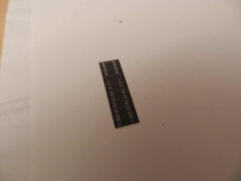

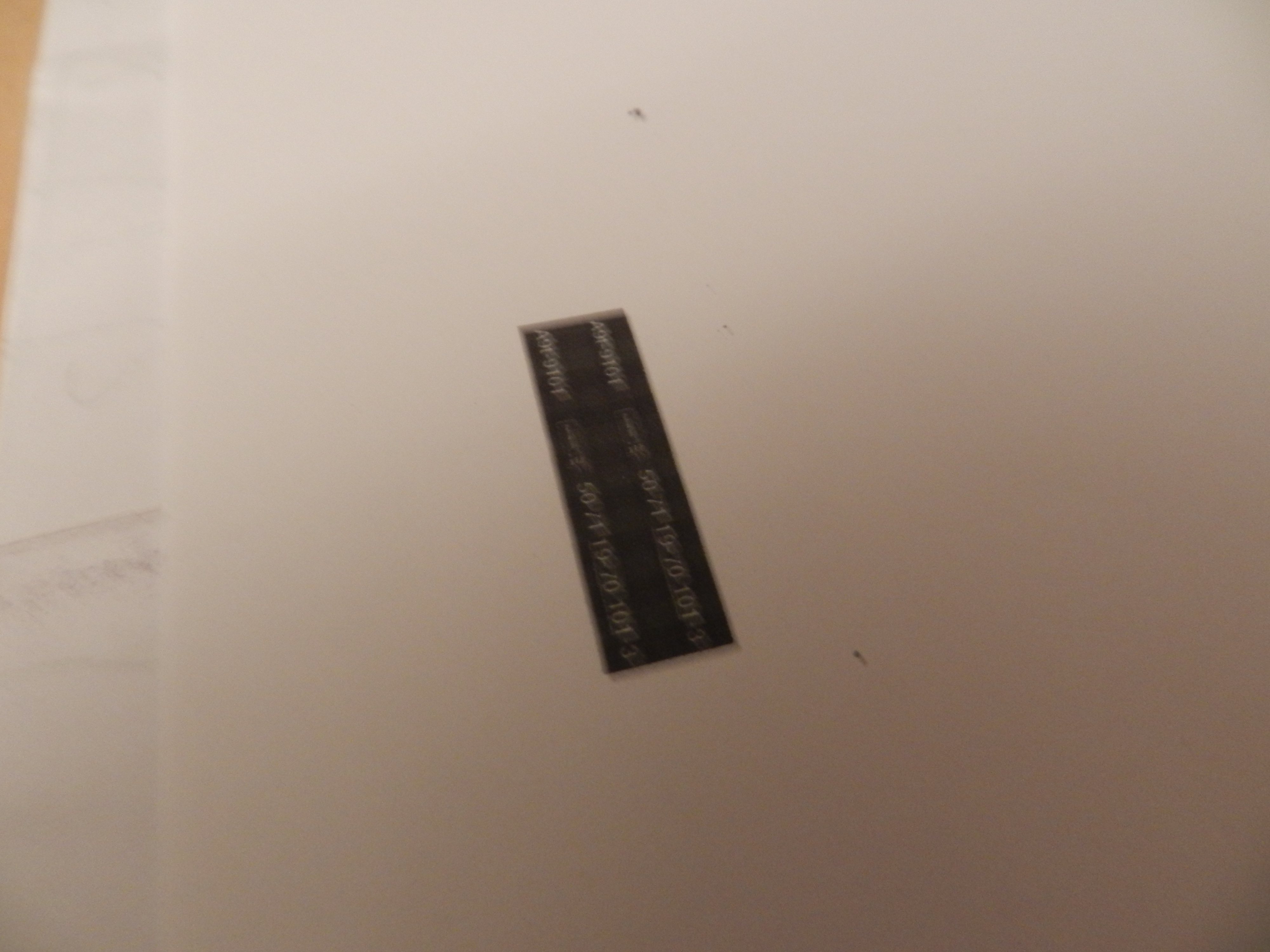

Yo he cogido la matrícula de un A9t-9100 que hizo el forero pistacho para ahorrar tiempo, aunque tendría que ser A12t-9000 para que le pegue más el interior, igualmente con el tiempo lo modificaré

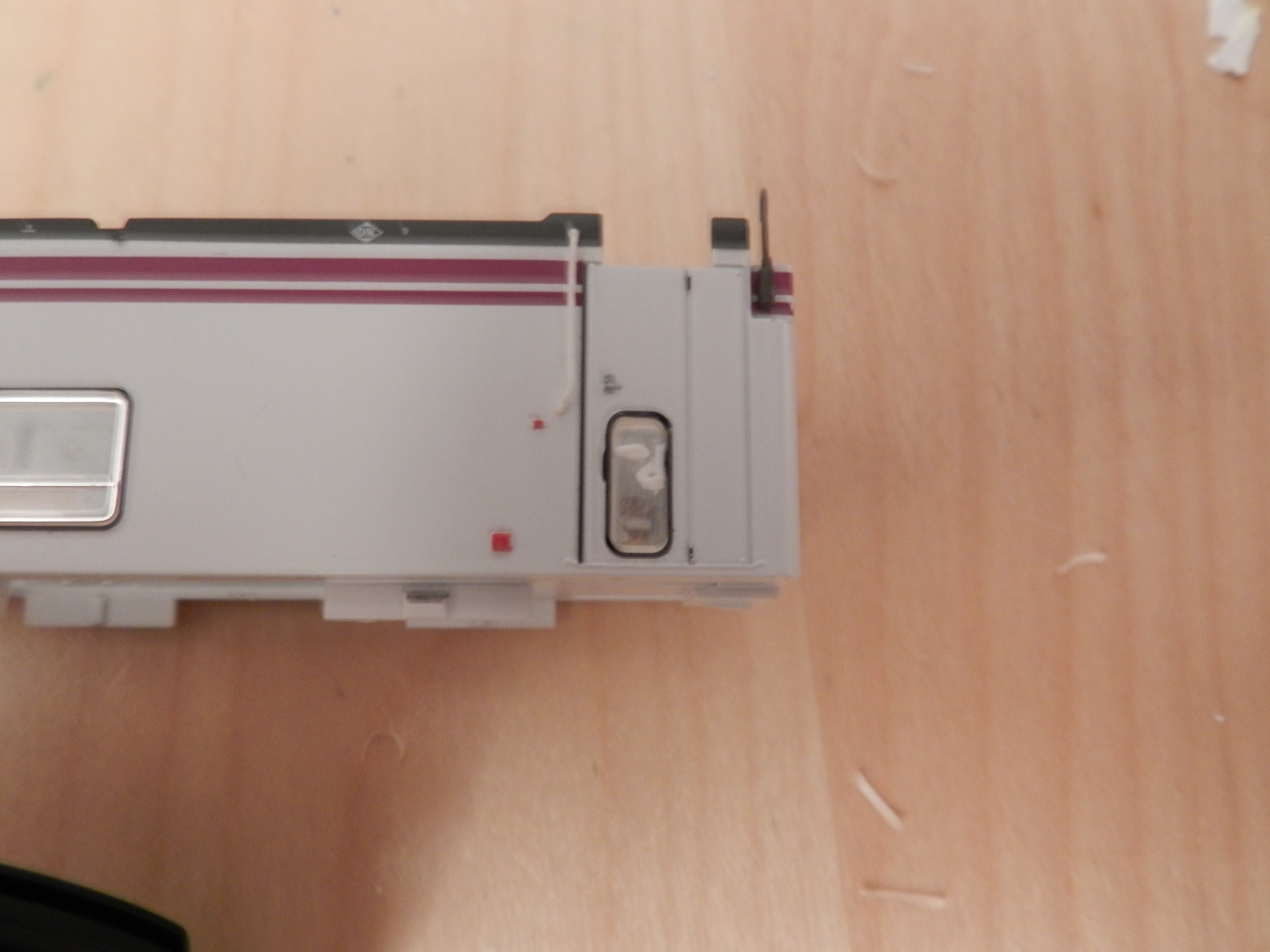

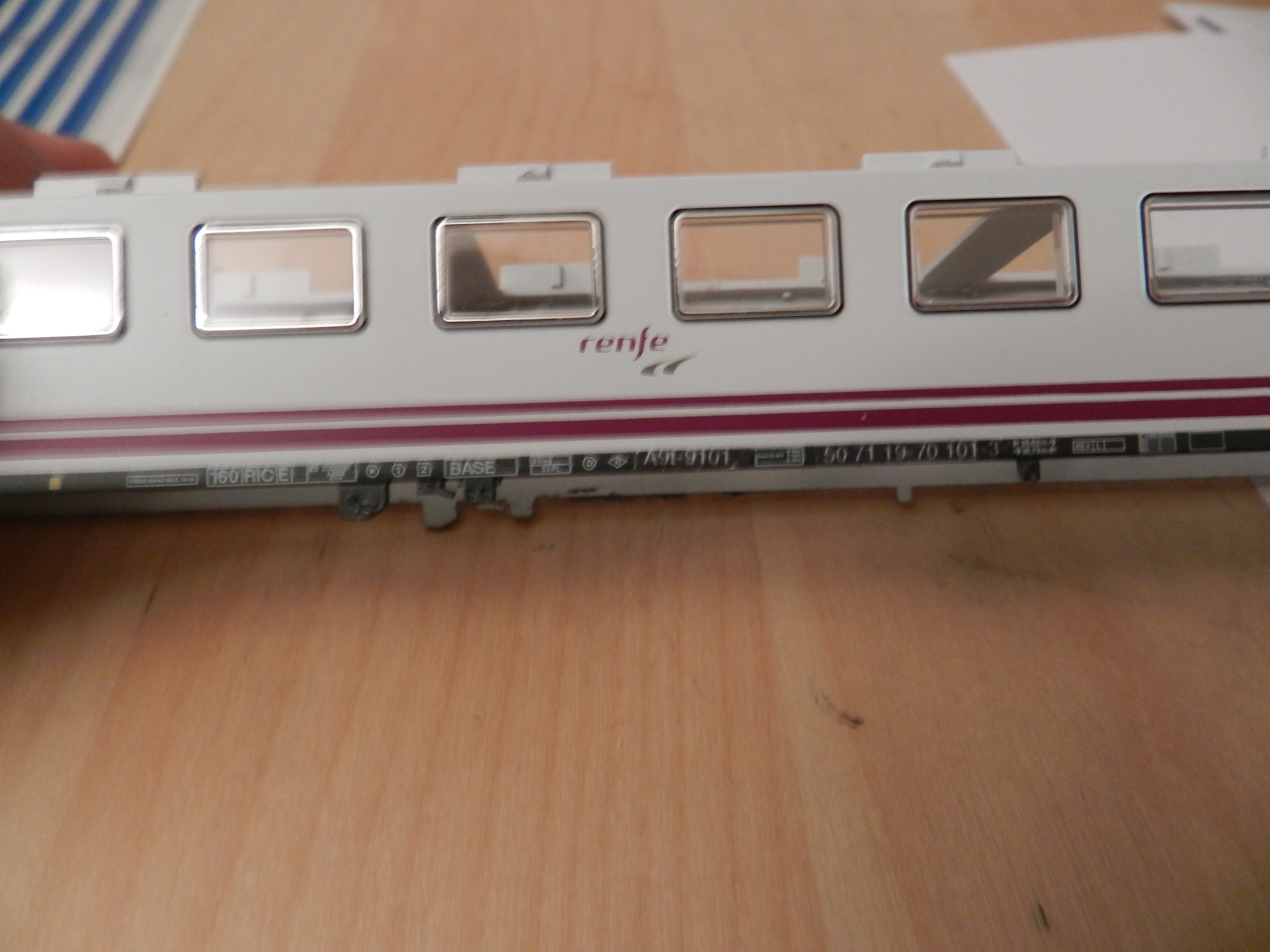

Pues bien cojemos el cúter de nuevo y una regla, que nos servirá com guía para no torcernos, y una vez cortado vamos pegando con cola, hasta que nos quede así

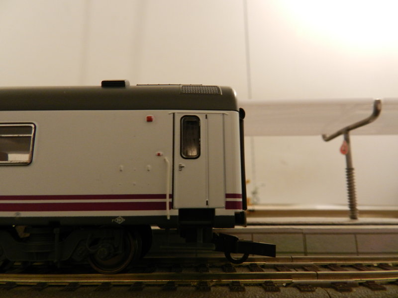

Y ya con la matrícula procedemos a montar el coche de nuevo, primero insertando los cristales, el resultado del cristal es así
OJO!!!!!!!!!! nos nos equivoquemos en la dirección en que montar la carrocería

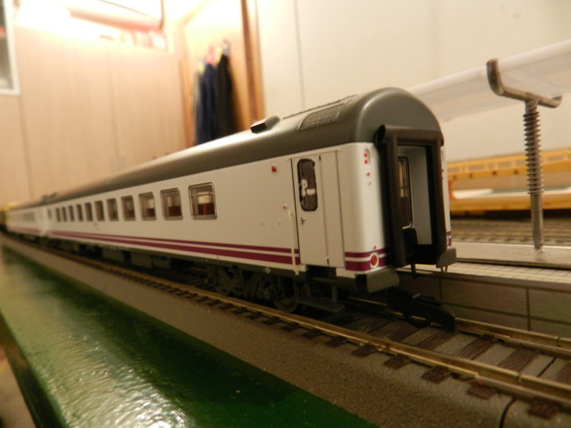

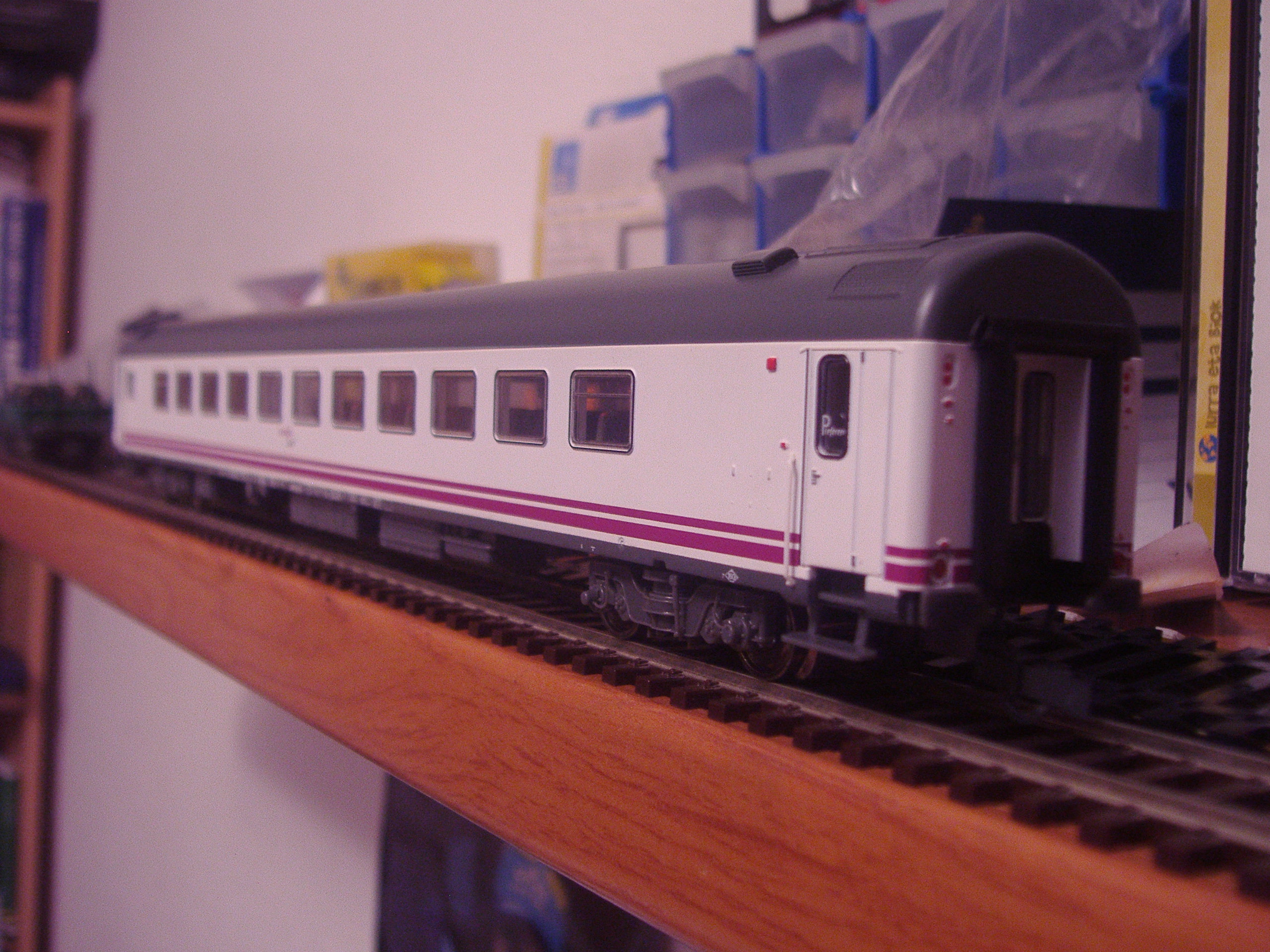

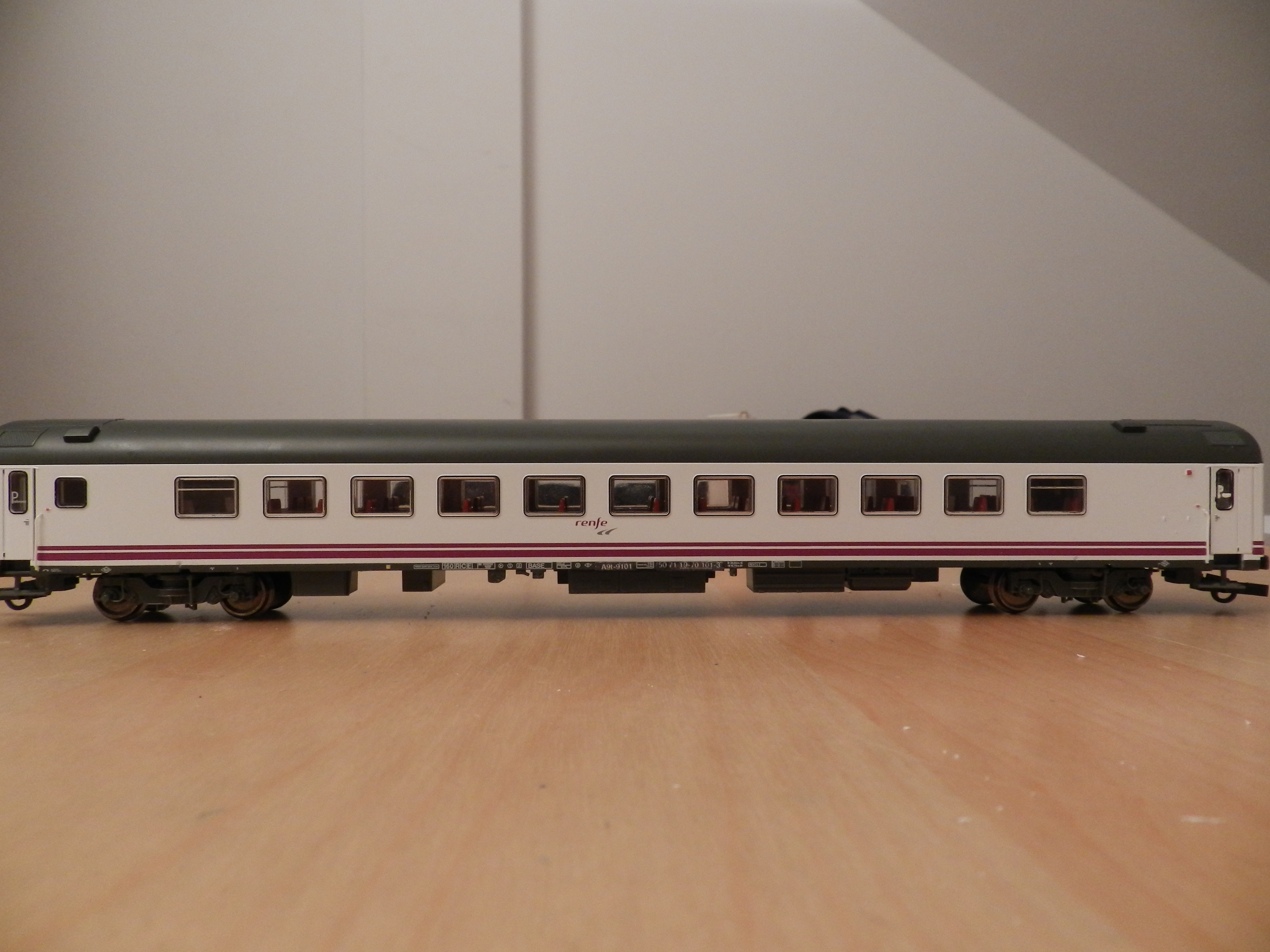

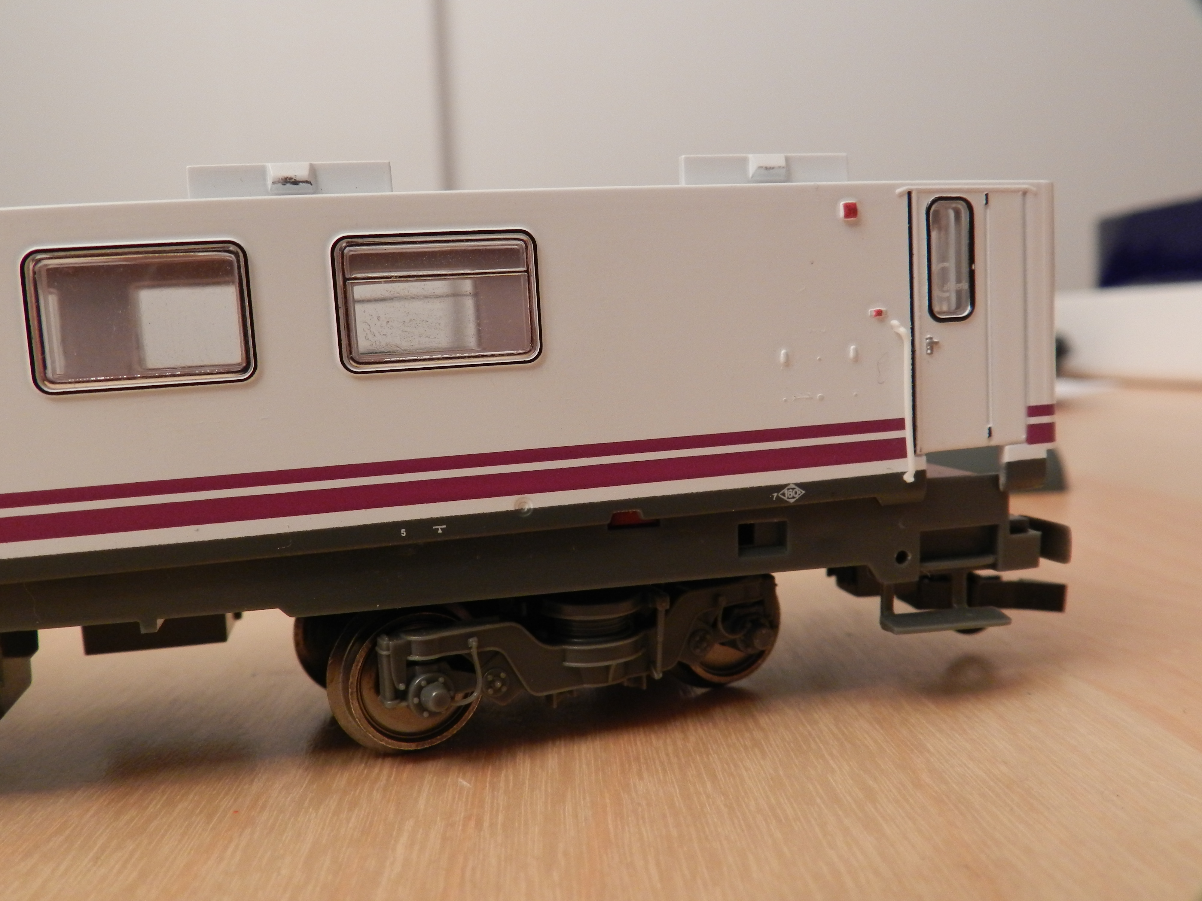

y aqui unas fotos del resultado final
Y hasta aqui la primera parte, la segunda sería si encuentro la forma de hacer la P de preferente, ygualmente pronto la colgaré, espero que este tutorial hos haya gustado.
Un saludo ;)

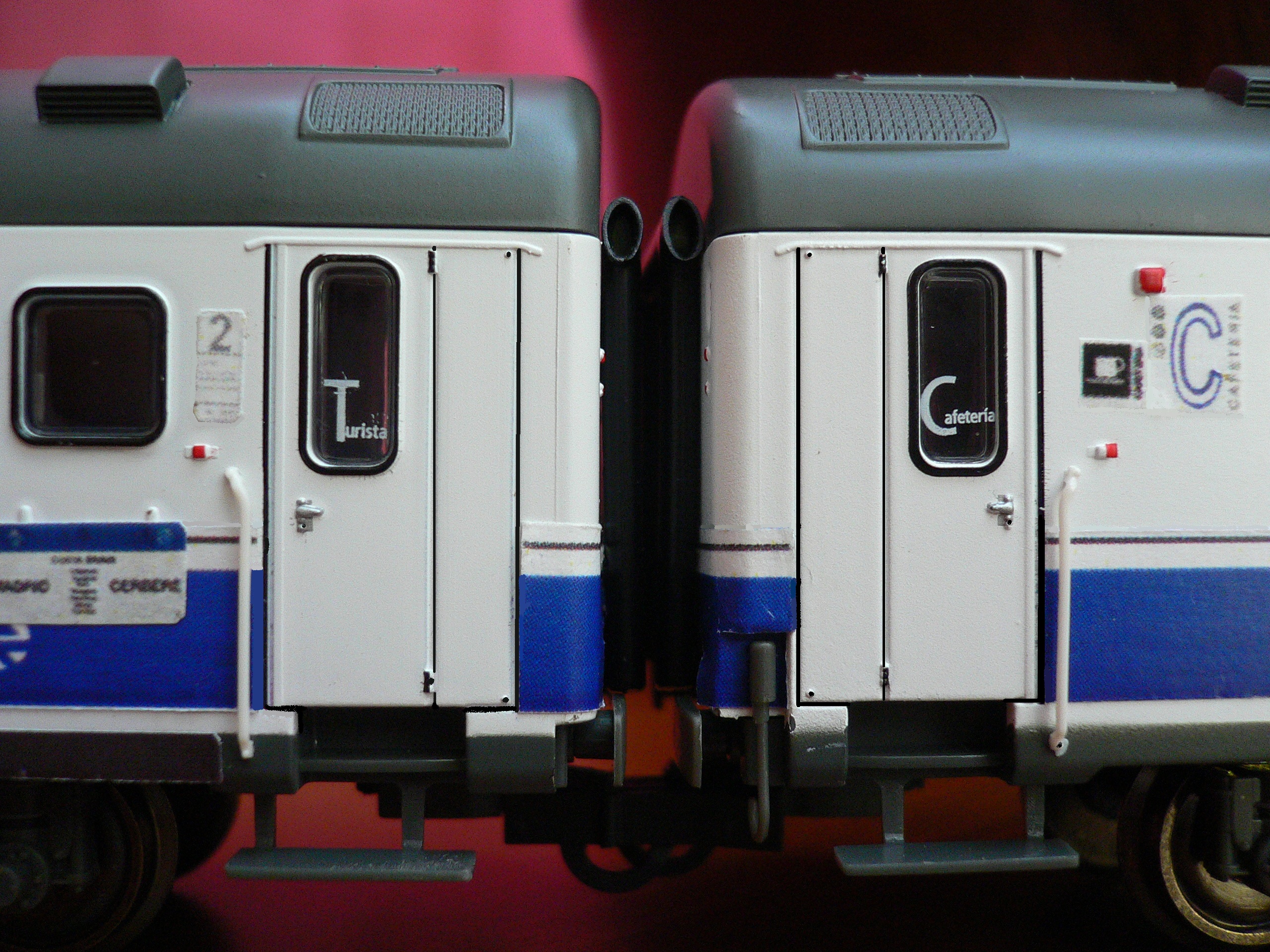

Gracias por el tutorial H0fan, tu has tenido más valor que yo con el cutter, en su día no me atreví. Pero ahora con el brico de luisma2494 si que me atrevo a retirar los cartelitos de las puertas, que ya tenía ganas. Me apunto a lo de las cortinas, siempre aprendemos algo nuevo aquí, je je ...

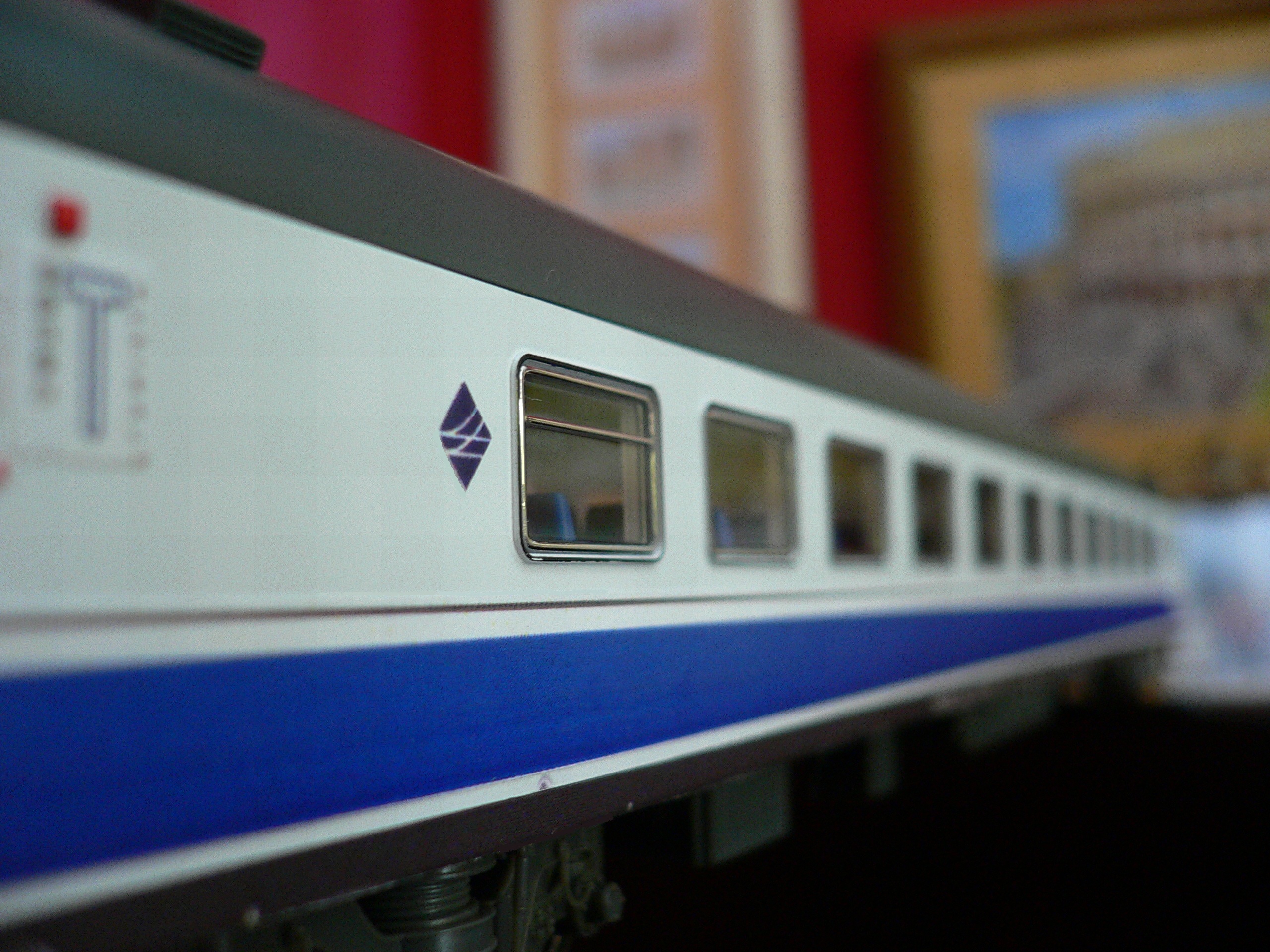

Tú has mejorado el pantone, que por cierto te ha quedado muy bien la verdad y yo me he cargado uno, bueno más bien dos; los he convertido en "Danones" de una forma super económica, gracias a los archivos que colgó el compañero PISTACHO. Los imprimí en papel de pegatina, los corté con cutter y regla y los pegué con paciencia y el resultado es este, no es para volverse loco pero lo mejor es que cuando me canse les quito la banda azul y ¡otra vez pantones! :D

Me ha gustado como quedan, y lo mejor de todo es que para hacerlo es supereconomico :)

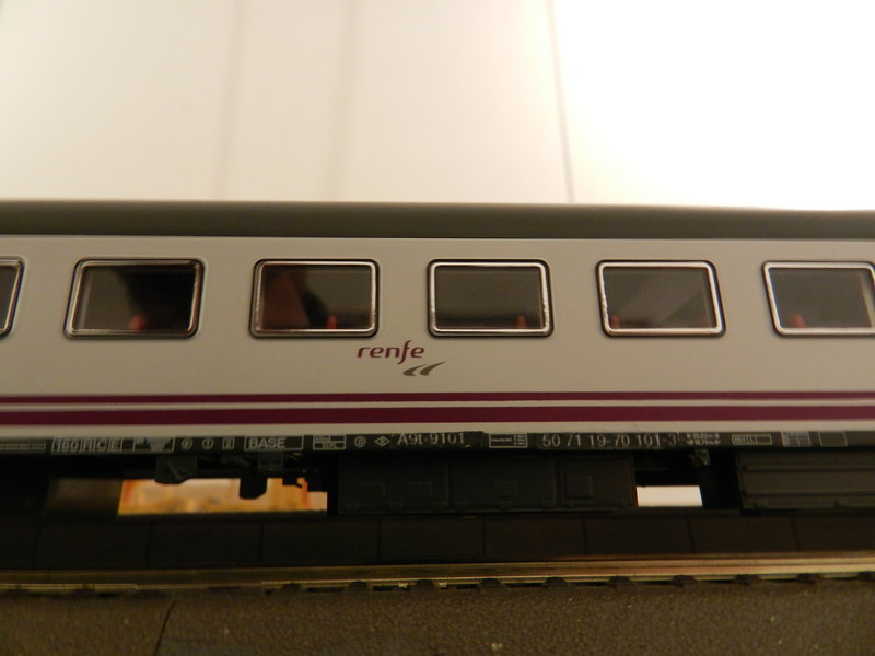

Registrado: 26 Nov 2008 18:59

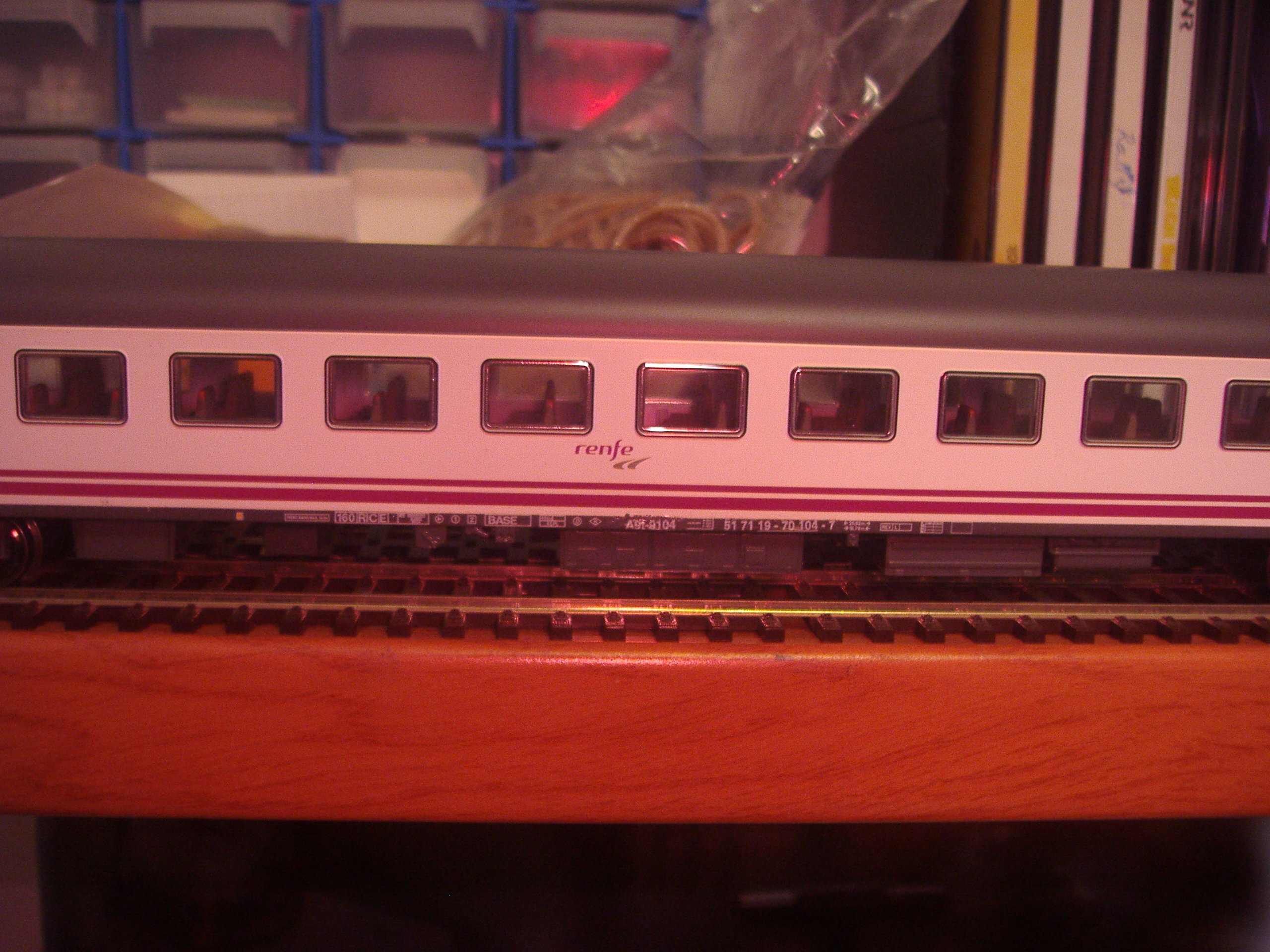

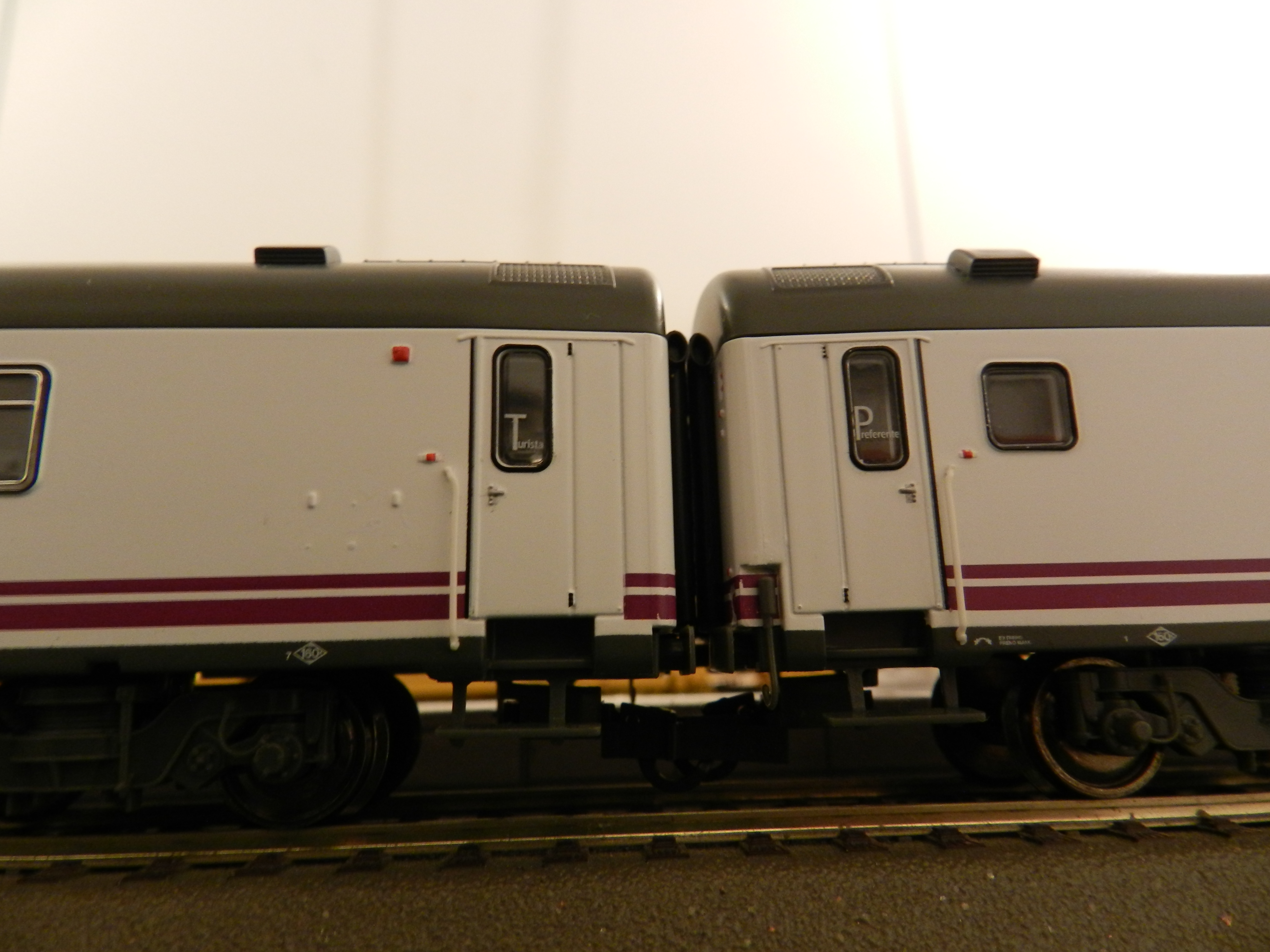

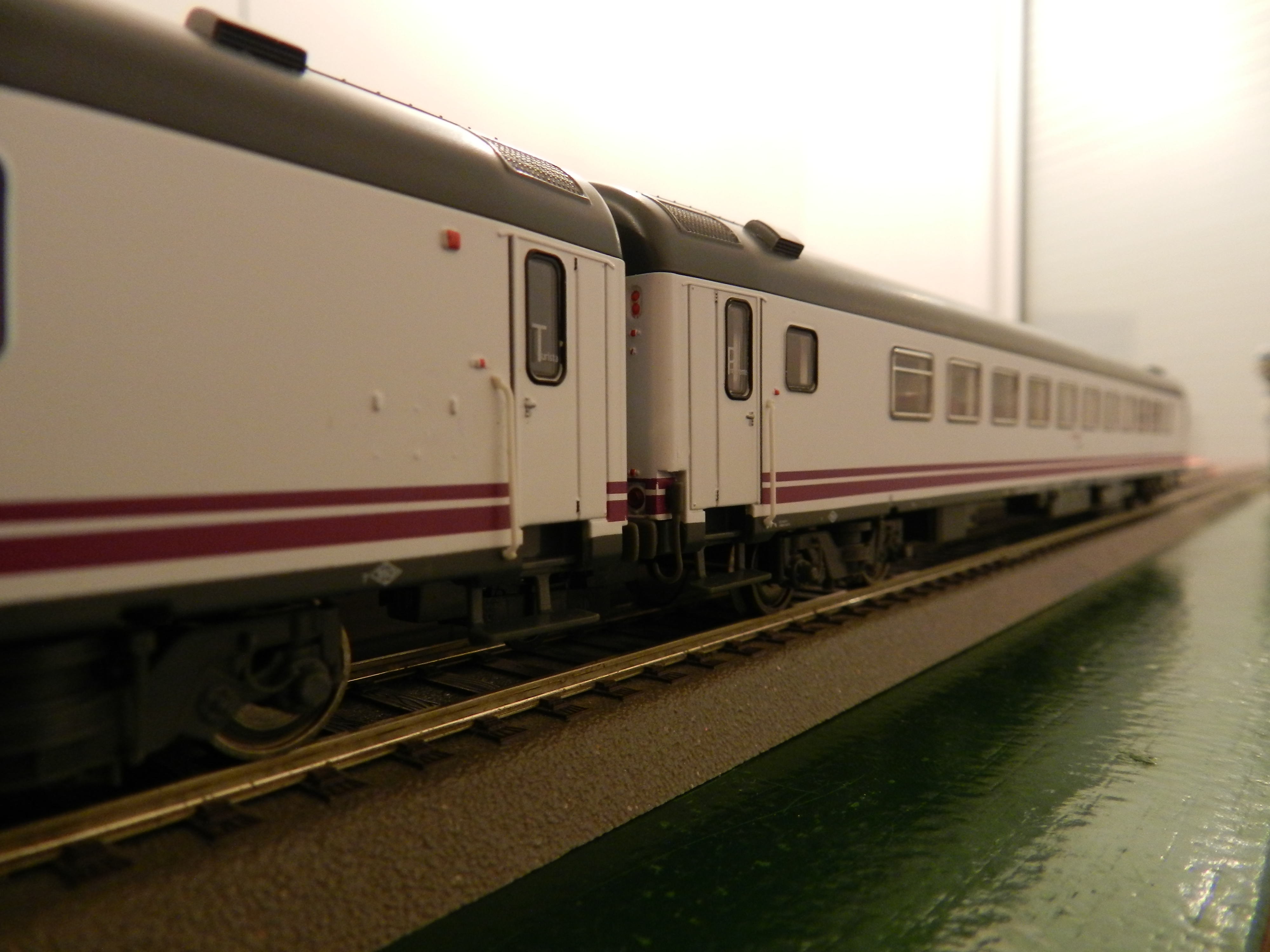

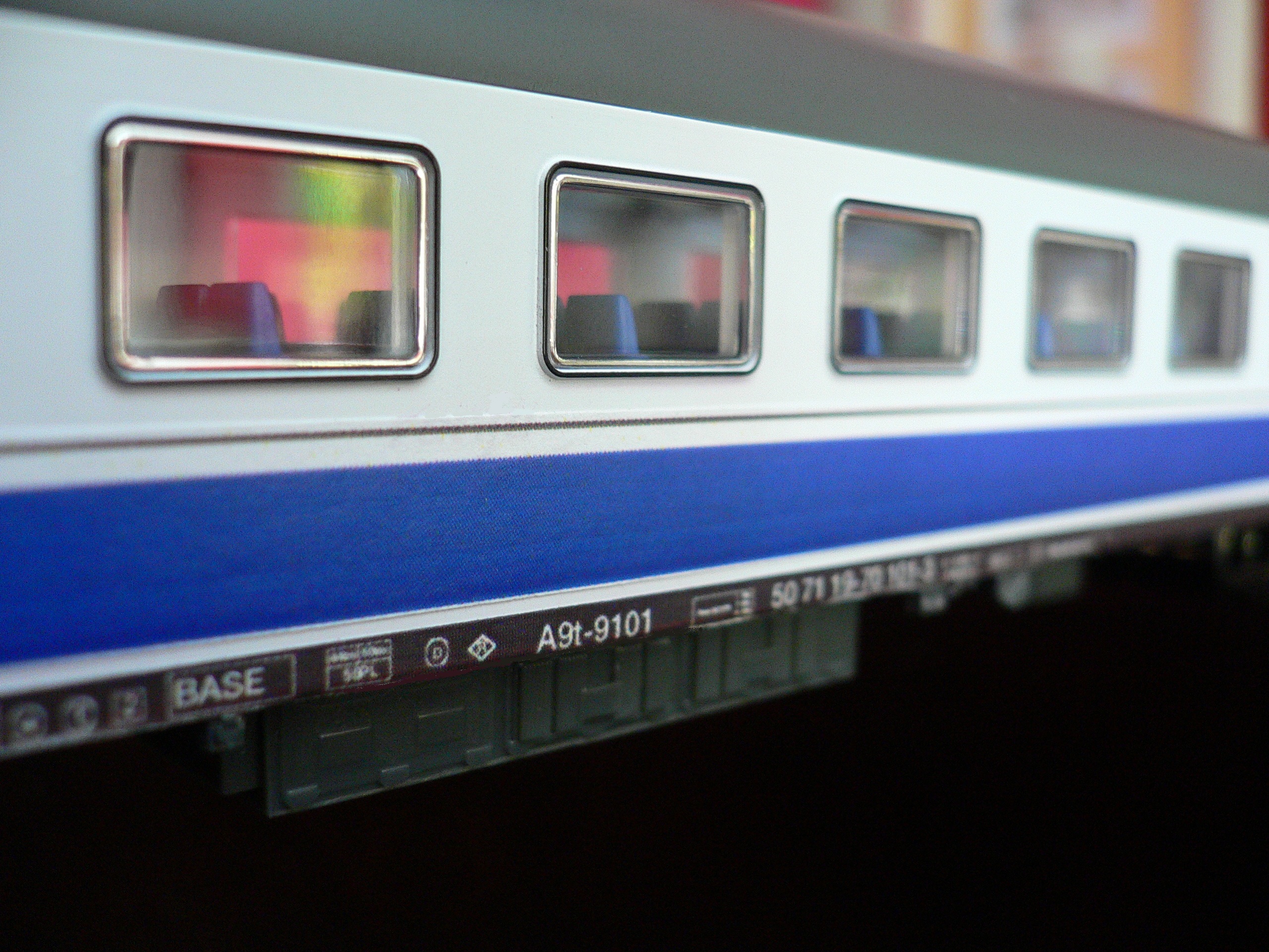

Yo hace nada he terminado un 9100, en concreto 9101. En la segunda foto se ve otro 9100 en RO, en concreto el 9103 que lo tengo asignado al costa brava.

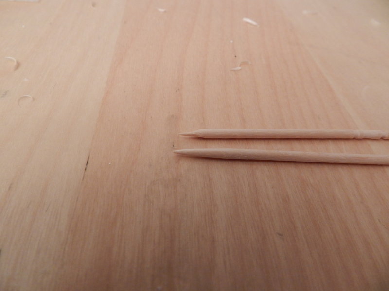

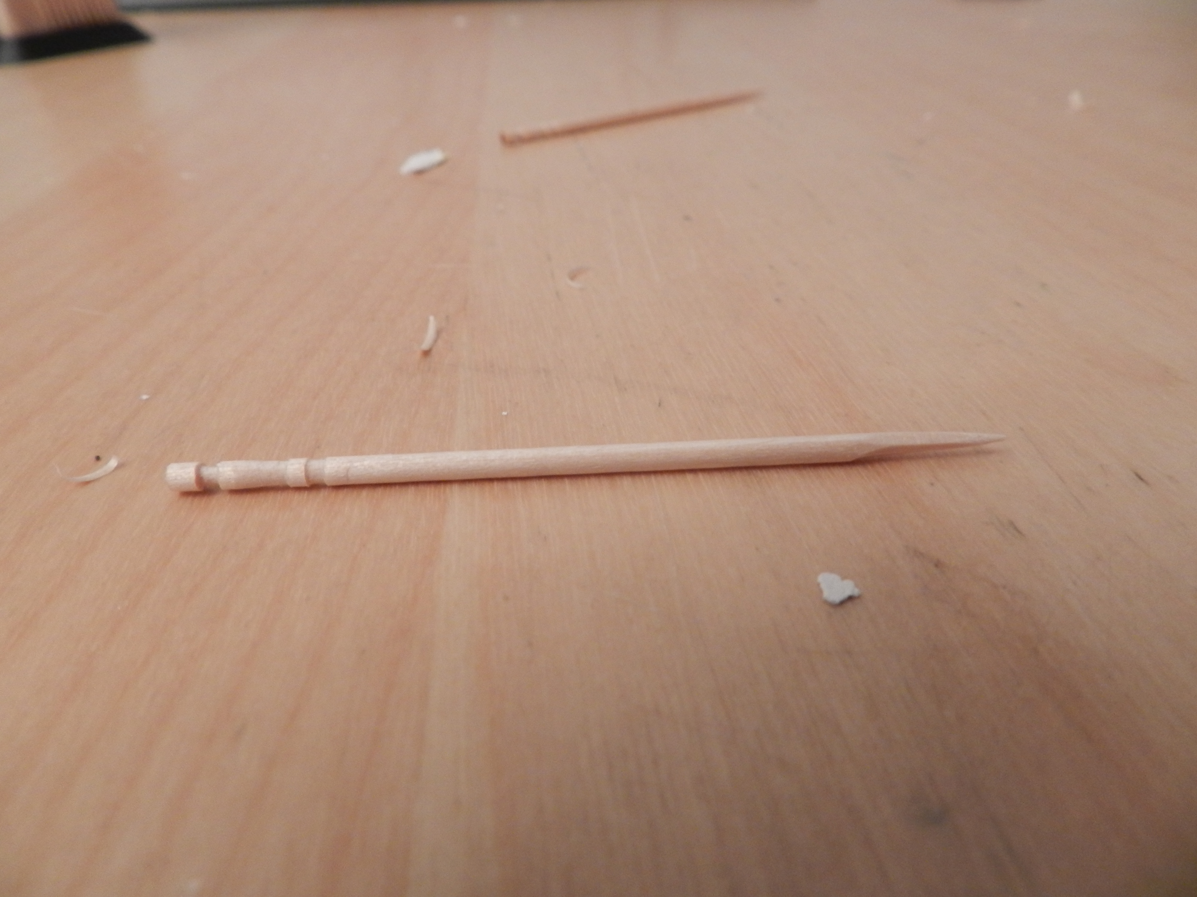

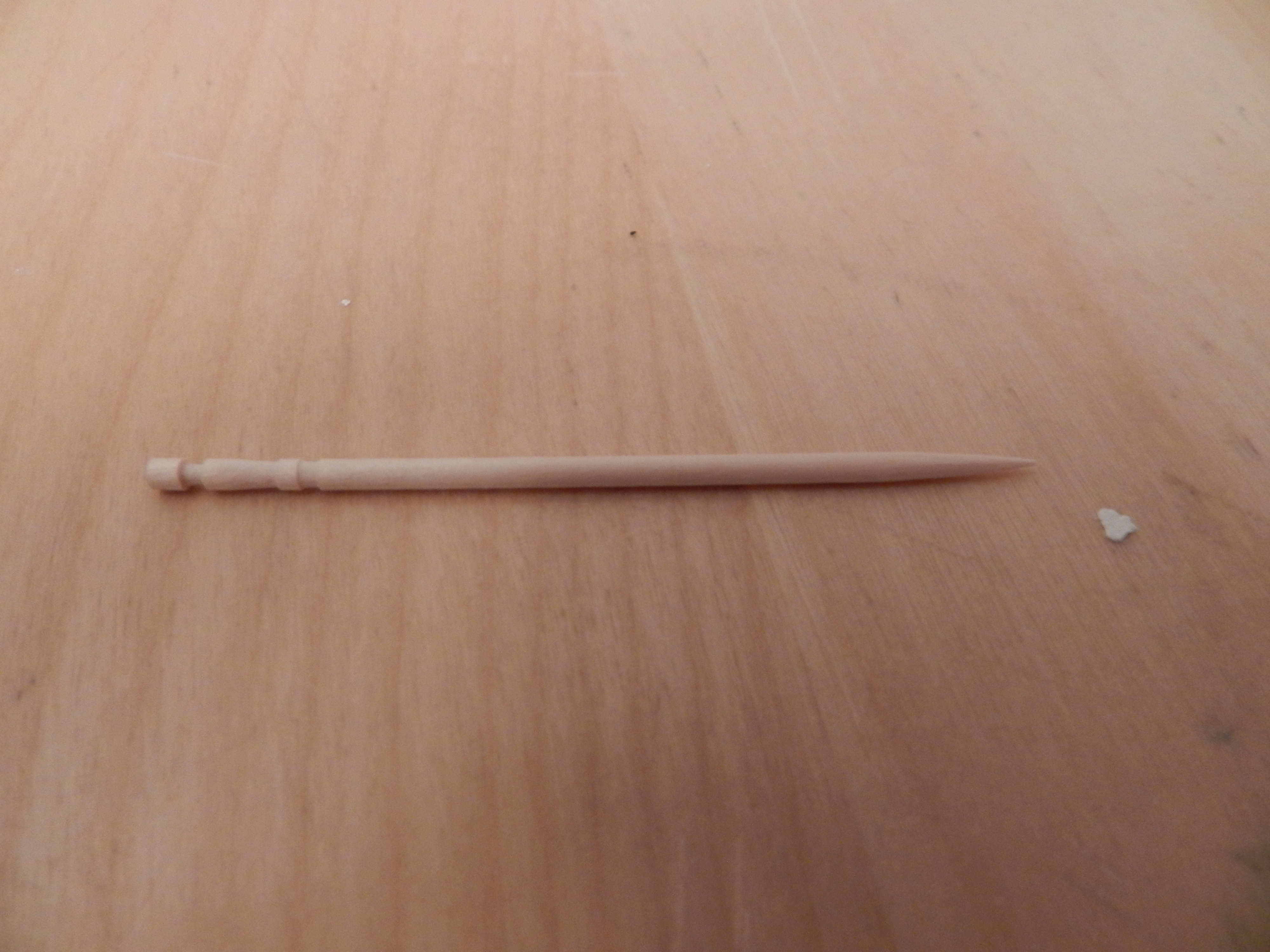

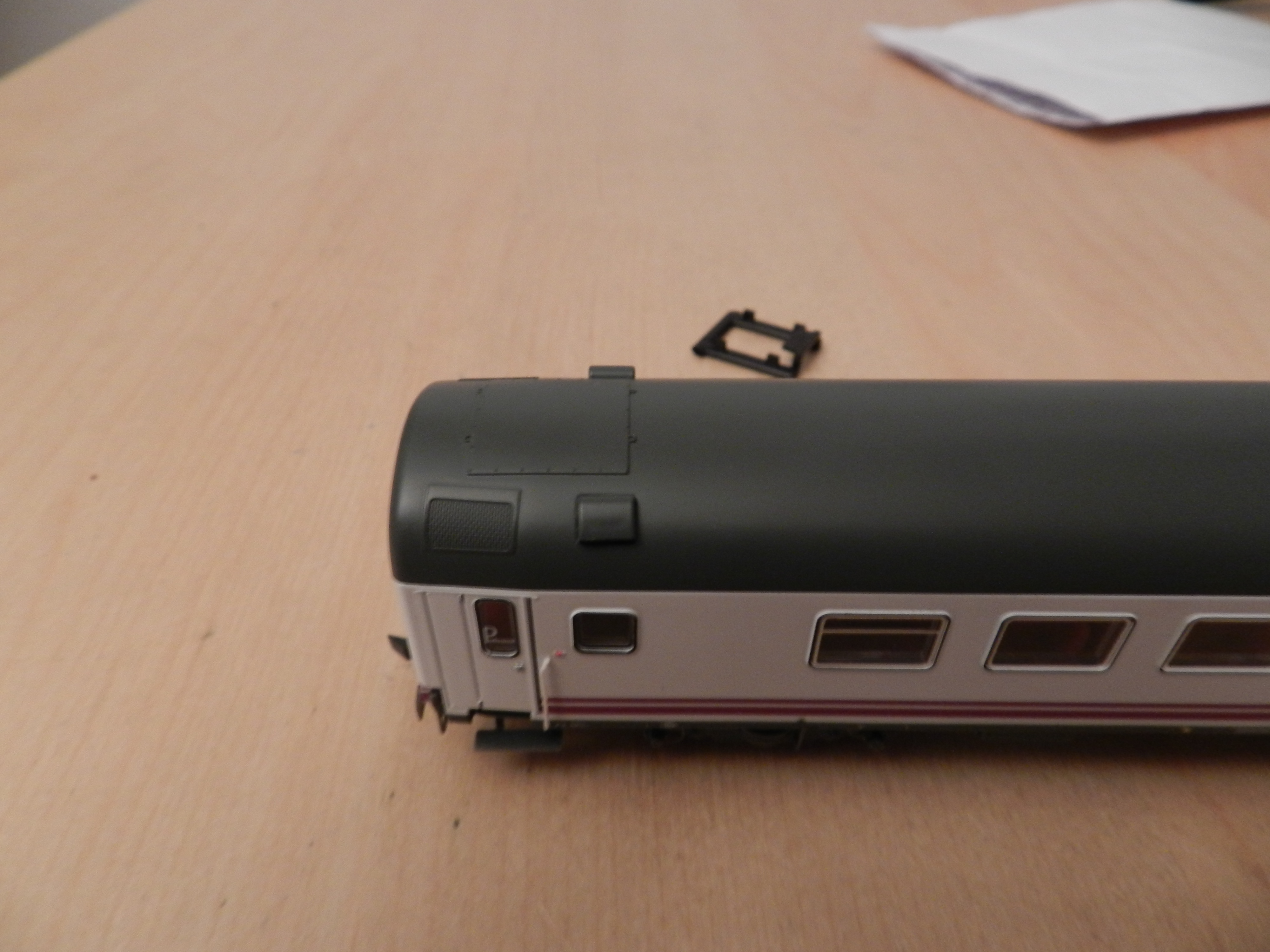

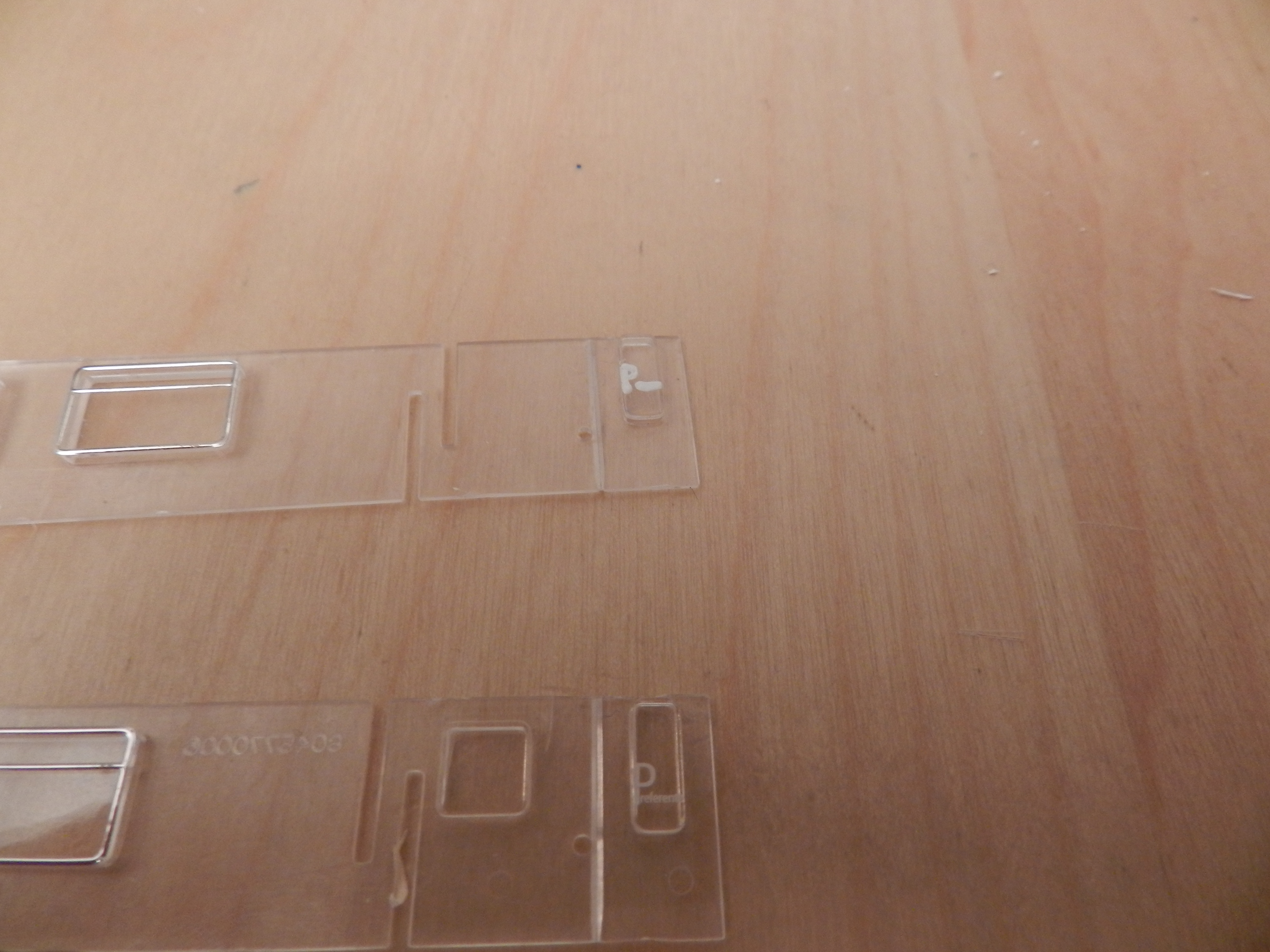

Para hacer el "Preferente" necesitamos :arrow:
- El 9700 de antes (ahora 9100)
- Un palillo
- Un cúter
- pintura blanca

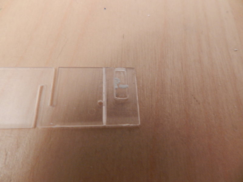

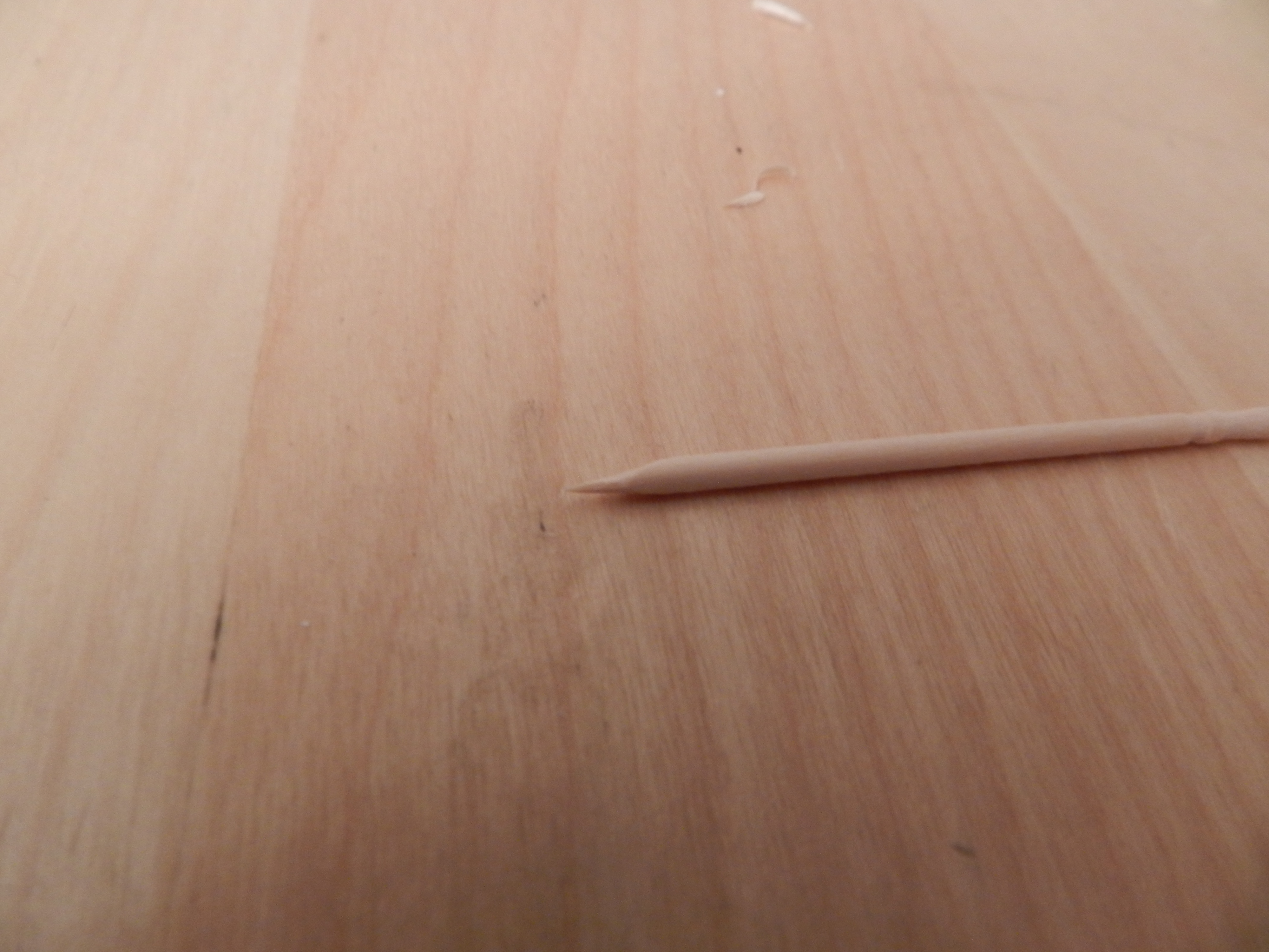

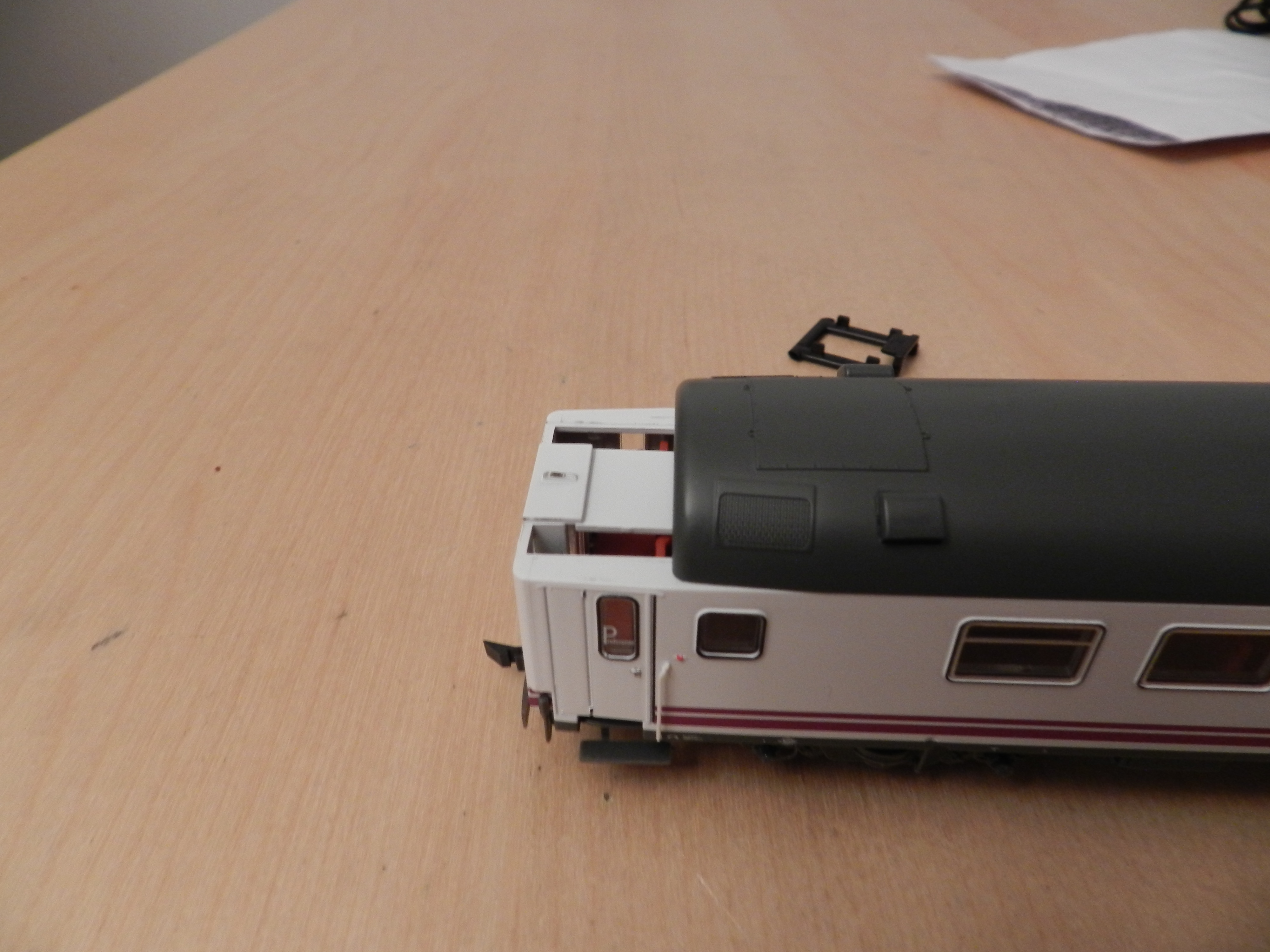

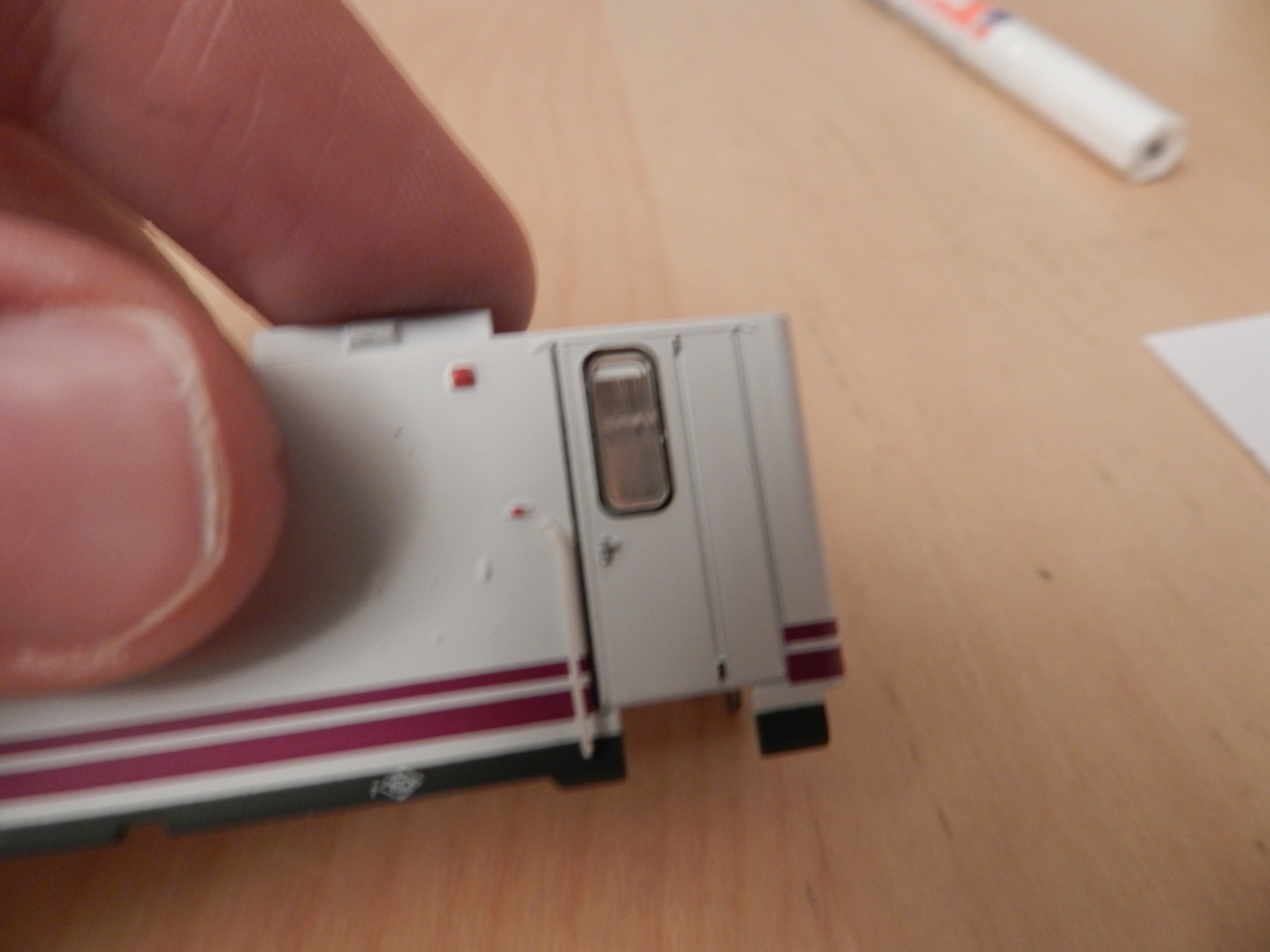

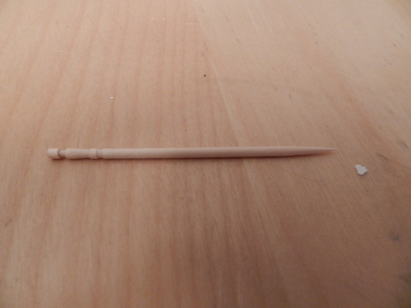

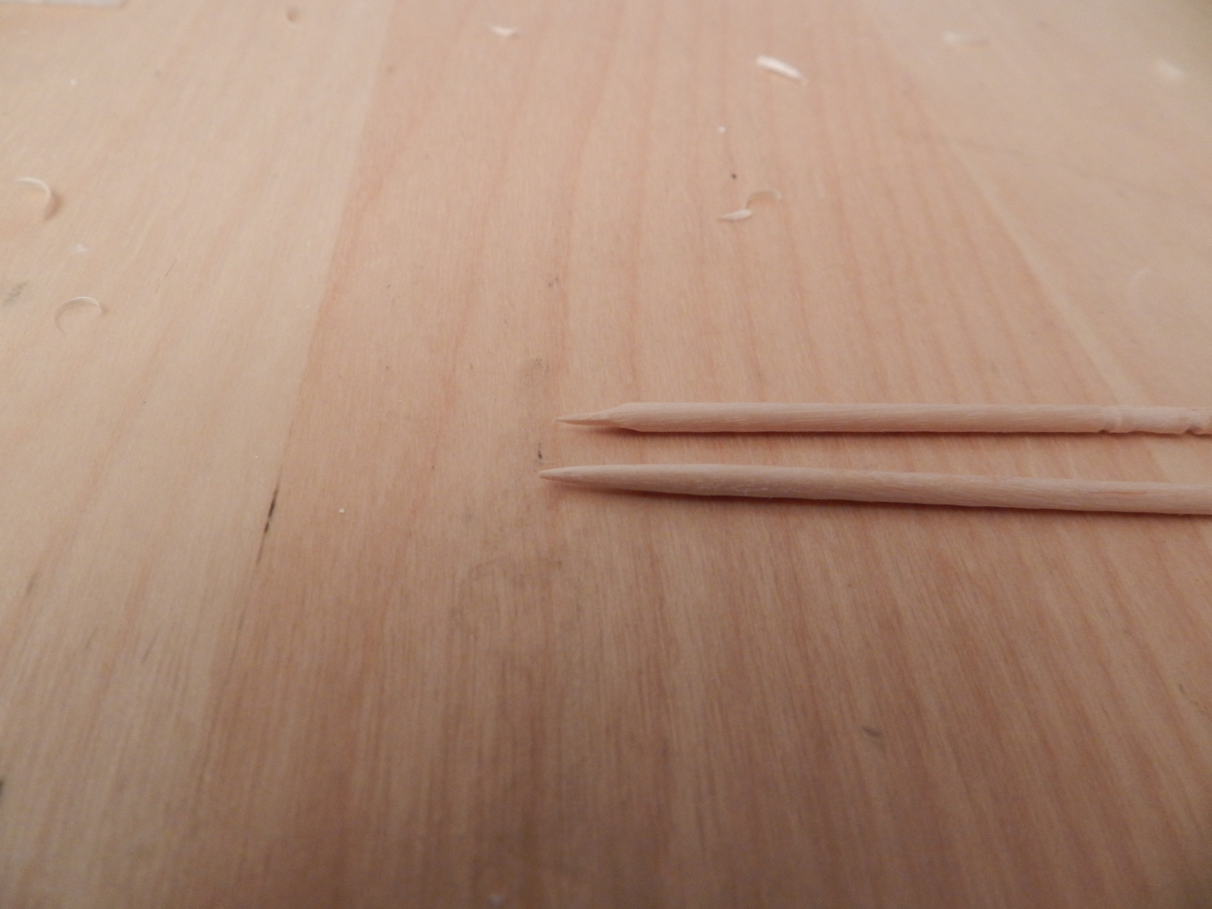

Cojemos en coche tal cual, lo desarmamos y separamos cristales, a continuación cojemos el palillo
Y con el cúter vamos afilando hasta que quede puntiagudo
Hasta que quede como esto

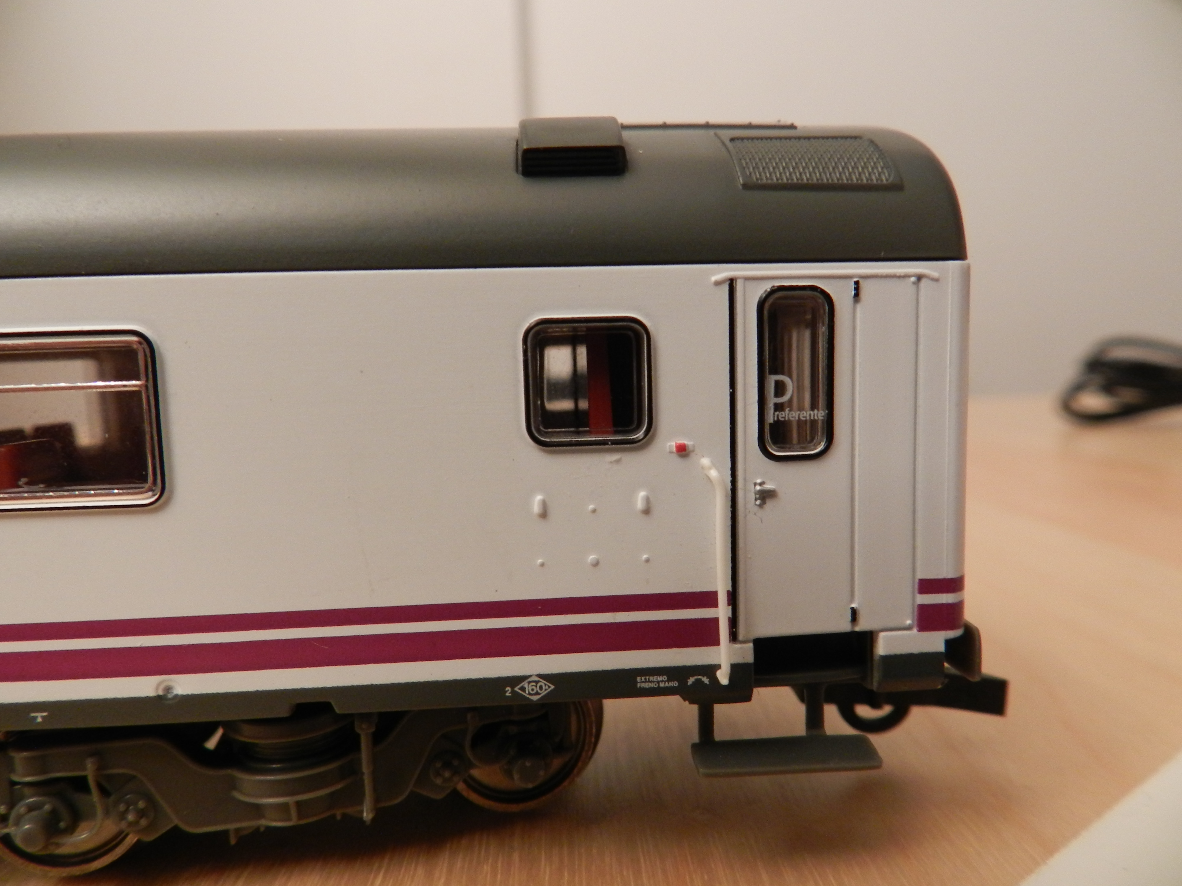

Entonces ahora no tiene ningún secreto, se coje la pintura, se moja el palillo y con cuidado se hace la "P" y una raya que representará el "referente" debería de quedar así
Y con cuidado lo dejamos secar, a continuación con cuidado (también) se coloca en la caja los cristales
Y ya esta :!:

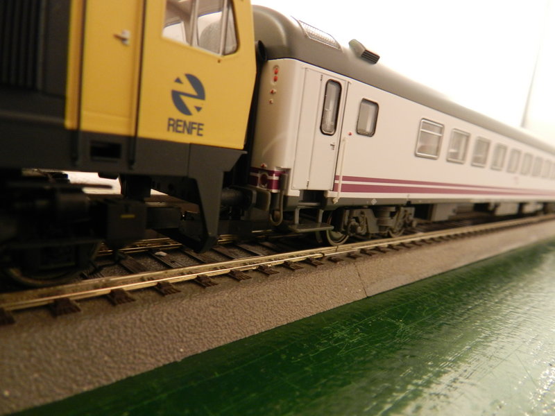

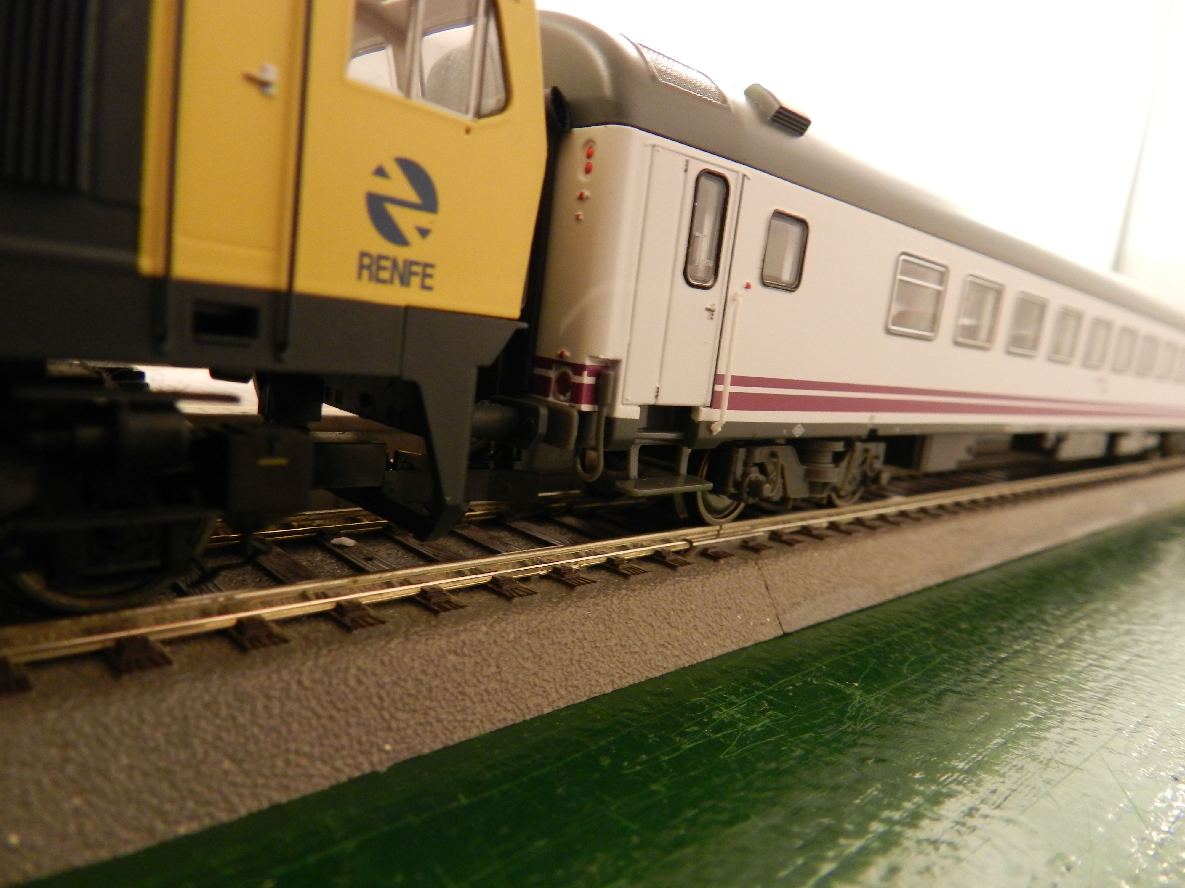

Y aqui a punto de entrar en acción :arrow:
Ale, yo ya lo he dejado casí perfecto, espero que os guste, gracias y saludos ;)
