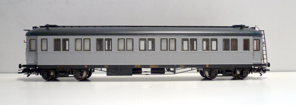

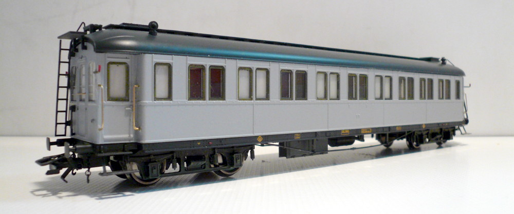

Aquí pongo un trabajito para pasar un par de horitas entretenido. Más fácil de lo que parece, pues el trabajo está en desmontarlo y volverlo a montar con todos su detalles de quita y pon. La pintura seca a los pocos minutos.
Se trata de un coche vivienda confeccionado a partir de un verderón de 3ª clase de ventanas dobles.
Pongo las dos fotos que he hecho de la transformación. Quien quiera entretenerse un poco más leyendo, puede ver el pdf adjunto.
Y ahí va el pdf:
COCHE VIVIENDA SSV-13.pdf
(274.08 KiB) 1909 veces
Espero que os guste.
Manuel

Gracias a todos por vuestros comentarios.
Respondiendo al compañero FPP:
La pintura es Tamiya selladora gris en spray. El coche no está decapado, tan solo he eliminado con alcohol la rotulación en amarillo que llevaba en el centro de los laterales. El gris de la selladora queda tan bien que lo he dejado así, pues era su color.
Manuel

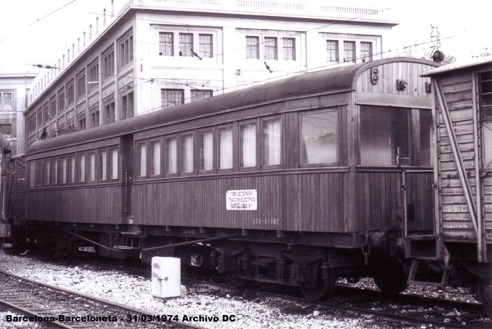

Por documentacion contrastada este tipo de coches de servicio también llevaban un cartel de quita y pon. Me imagino que
en el interior habría algún tipo de cama o catre, mesa para comer, cocina, WC, etc.
En este caso sugiero:
"Coche Dormitorio" o Vivienda, etc.
"Vía y Obras"
"5ª Zona"
Cartel que se puede imprimir con fuente tamaño 4 y papel normal pegado a una fina cartulina y luego
se pega al coche.
Una foto mía de ejemplo:

que buena foto discocerrado...lleva el mismo testero que el zz 307..
