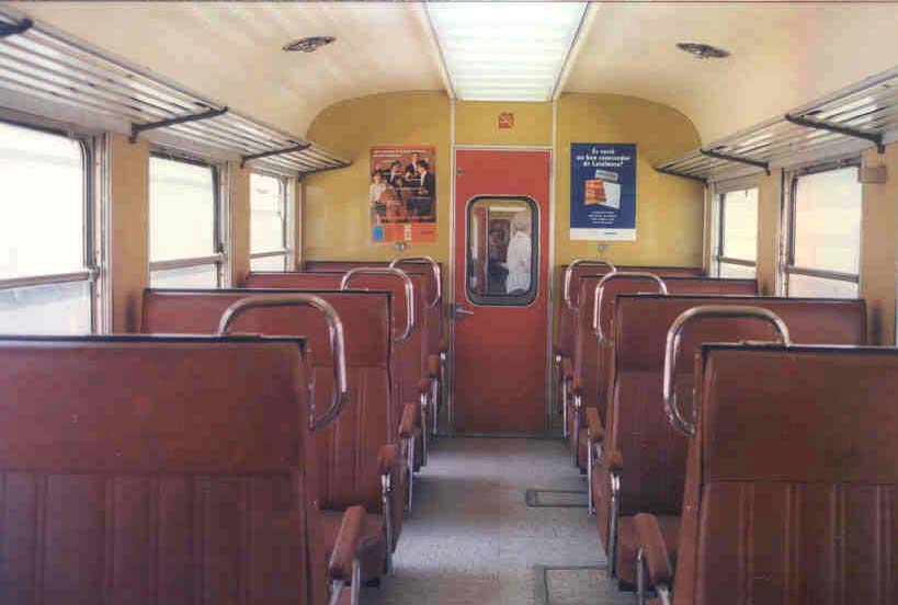

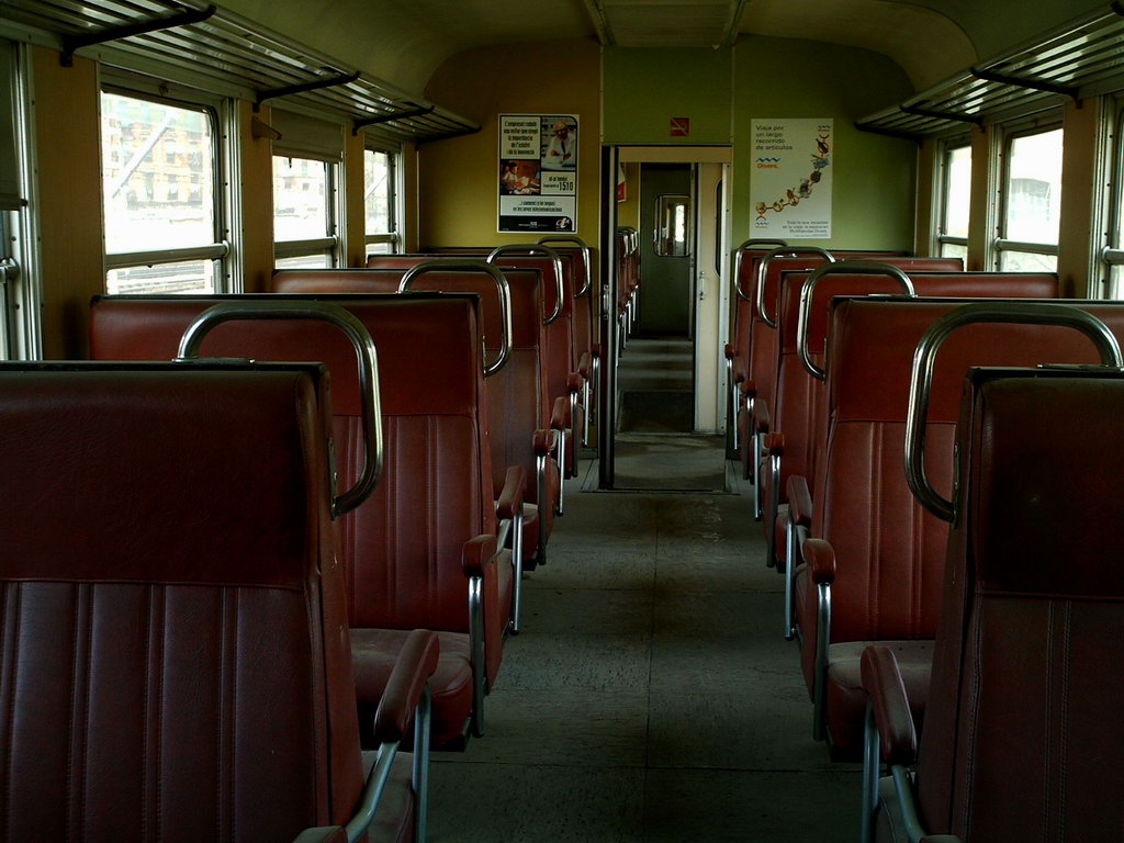

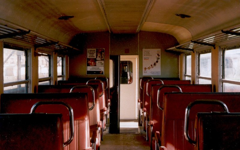

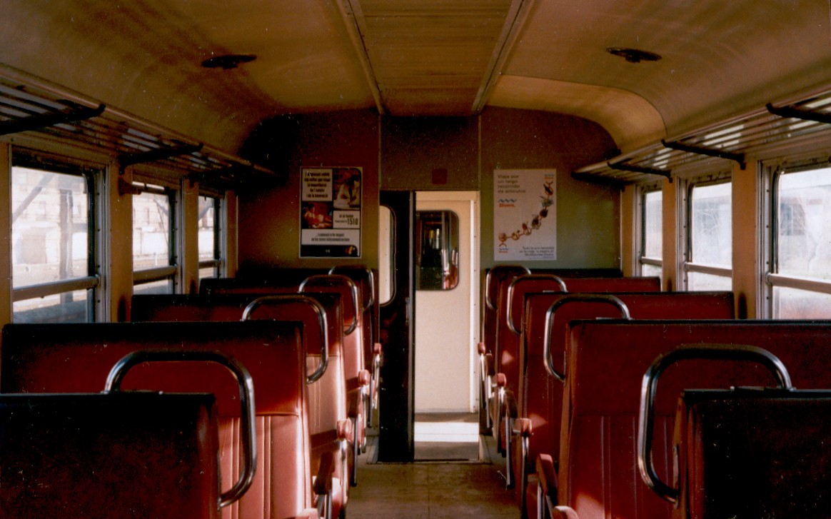

Eso si que es un interior en condiciones y no lo que ha hecho Electrotren, ánimo que te esta quedando de infarto, pongo tres fotos del interior para que compareís.
Salu2
Alberto R. M.

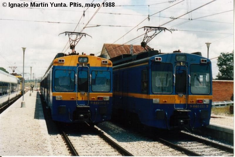

Como cambia con las lunas altas.. ahora una duda? con lunas altas no deberías pintar de azul la parte superior amarilla del testero?? o hubo algunas así? te pongo foto. Saludos.
Nota 09 Abr 2009 10:33
RECIBIDO!! jeje vaya mundo de 440s.. no habia 2 iguales! jejeje por cierto ya que te has puesto a modificar las ventanas... es posible ensancharlas 1 poco más como las reales?? o hay algún impedimento?? Saludos.

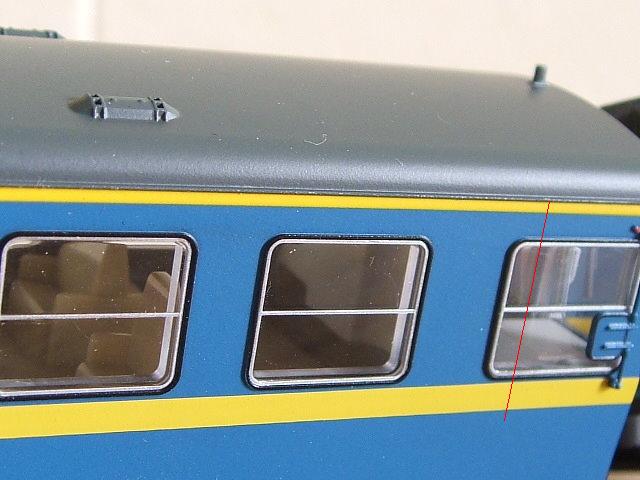

pistacho
Además esa vano debería de estar a la altura de la línea roja. Creo que ese es el defecto más complicado de corregir y lo que me está tirando más para atras para comprarla.

¿Te acuerdas de la discusion del interior que tuvimos, que si medio amarillo fuerte-dorado o verde, pues al final los dos teniamos razon!!!! :roll: ,la mia sera amarilla por dentro, veo que tu le has dado el verde
Las ventanas son de un eurofima o me equivoco?
