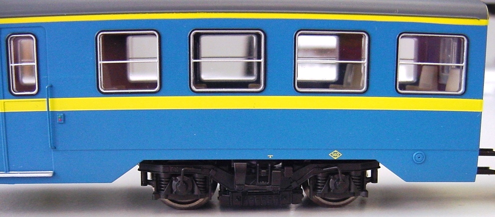

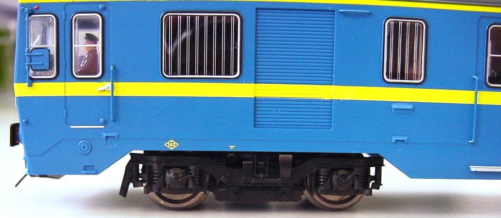

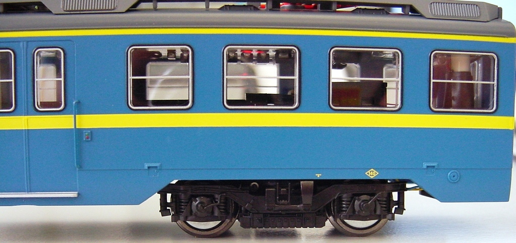

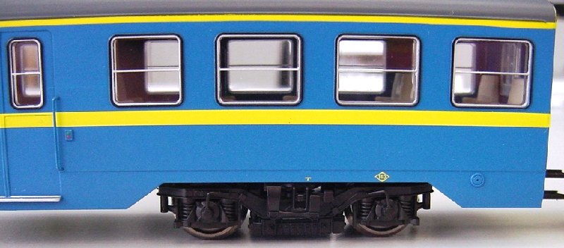

mi pequeña aportacion a la mejora de las 440 en realacion al detallado de los bogies.
Todos sabemos que Electrotren no ha diferenciado (o mejor dicho, el chino) no ha diferenciado entre los del coche motor y los de los remolques.
Sobre los del coche motor me he cargado el soporte del apartapiedras y les he instalado los discos de freno (unas simples arandelas.)
el antes
y el despues.

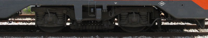

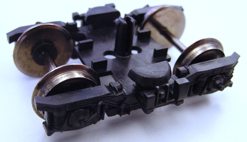

sobre los del remolque y basandome en esta foto..

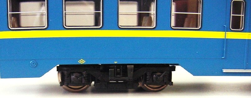

he cortado el bastidor (es en forma de H). y he quietado los cilindros de freno.
el antes...

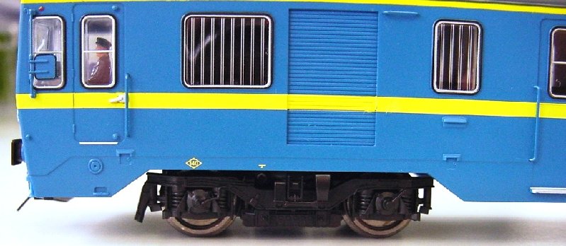

y el despues..
ahora solo me queda los discos de freno de los coches remolques que ya están en proceso de fabricación.... ;)

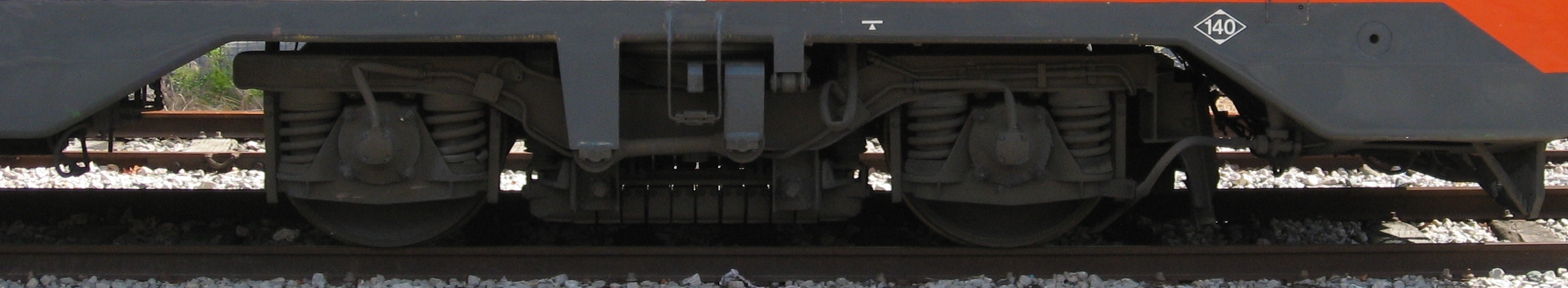

Otro detallito que se le pueden hacer a los bogies es pintar el soporte de las estabilizadoras, que en realidad es parte de la carrocería, pero para que gire más el bogie se la pusieron a este.
Deberían haberla pintado en el mismo color que la carrocería, azul o gris según el modelo. En la foto del bogie de la real se aprecia.
Te ha quedado genial la modificación, me ha gustado mucho. Un detalle que le puedes hacer a los discos de freno, es con una lija, hacerle los surcos de los frenos, ya que nunca estaban tan impecables.
