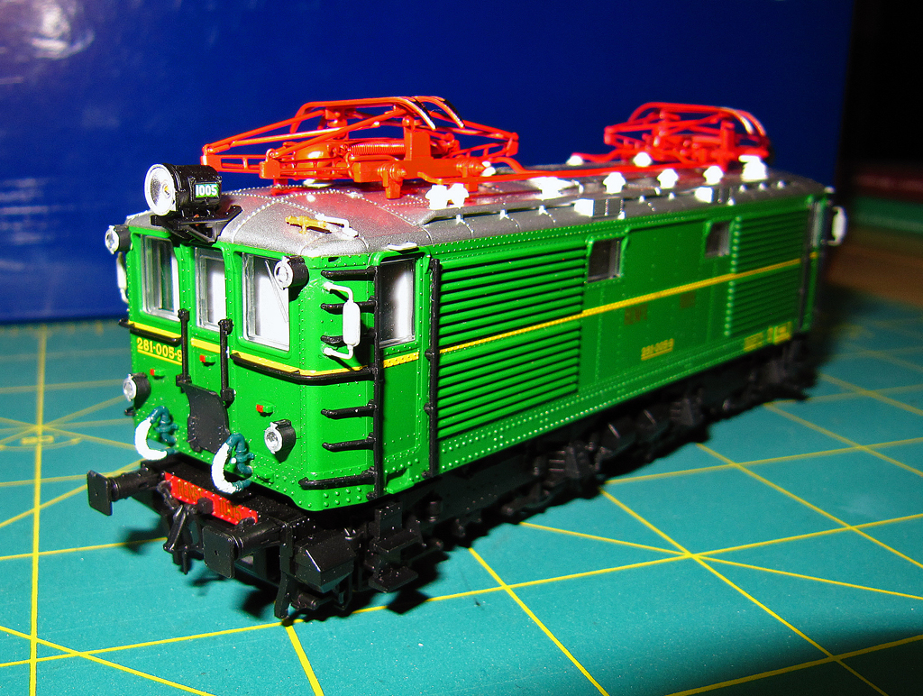

Después de tiempos mirándola para ver que podría hacer con ella, la 1005 ya luce su cara nueva y en un par de minutos.
Una fotillo...
1005-1
Gallifante al que vea cual ha sido la modificación.

Si señor. El cambio ha sido de los pantógrafos.
El proceso es muy sencillo.
1º) Y lo más dificil. Agenciarse un par de pantógrafos de 3000V de Electrotrén.
2º) Sacar la carcasa separando los laterales y tirando de la misma hacia arriba.
3º) Quitar los pantógrafos de 1500V que no corresponden a este modelo. Basta con quitar en cada uno el tornillo que lo sujeta y cae solo.
4º) Quitar los cuatro aisladores que soportan los pantógrafos retirados. Aquí, cada uno es muy libre de tapar los agujeros o dejarlos estar. Yo he preferido no marranearla garantizando la marcha atrás.
5º) Poner los pantógrafos de Electrotrén en el mismo sitio y atornillarlos con sus tornillos (Ojo, que los tornillos de Roco son de otra métrica).
6º) Montar la carcasa y... Voilà!!!

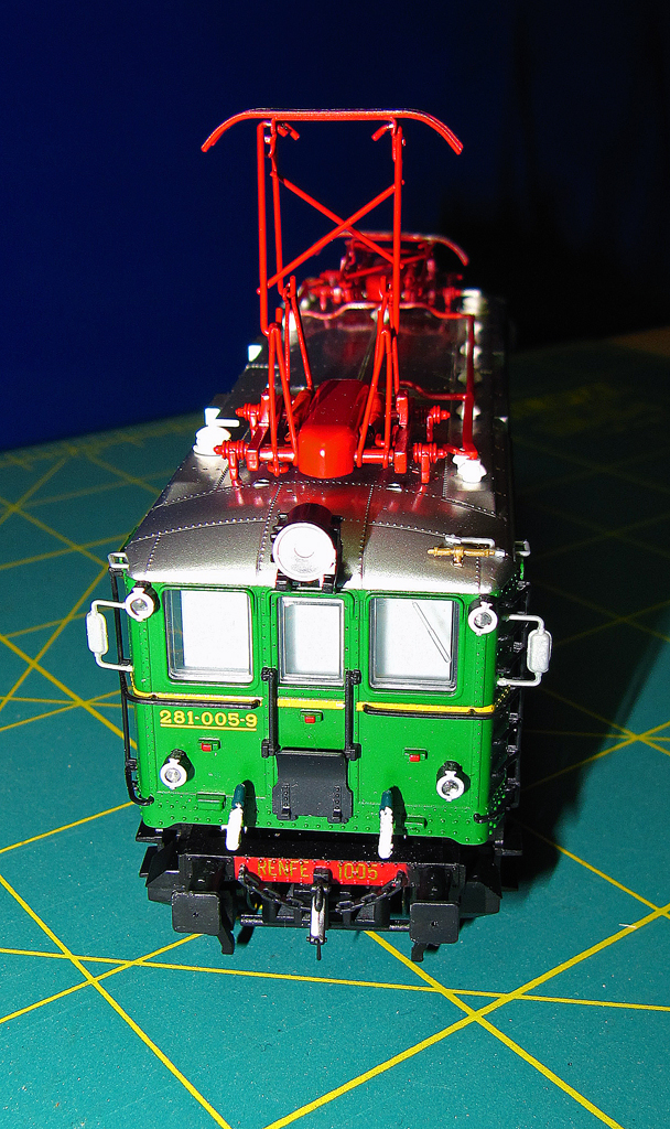

Otro par de fotos. De morro...

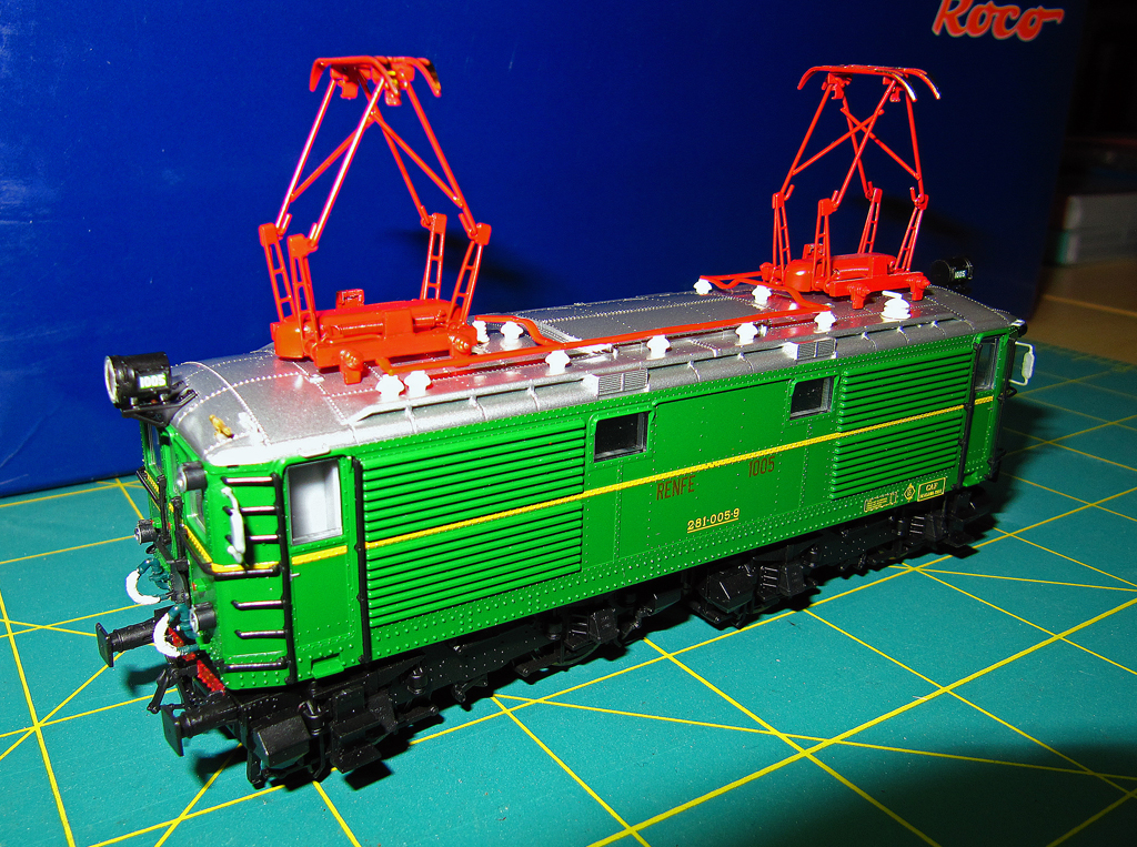

Y de tres cuartos...
1005-03
Total, que en cinco minutos (sin contar el casi un año que me ha costado conseguir los pantógrafos), la 1005 ha quedado como debe de ser.
P.S. Las rejillas ya venían en el modelo de Roco. Se trataba de ajustarla realmente a la versión de 3000V, cosa que se ha conseguido con un simple cambio de pantógrafos.
