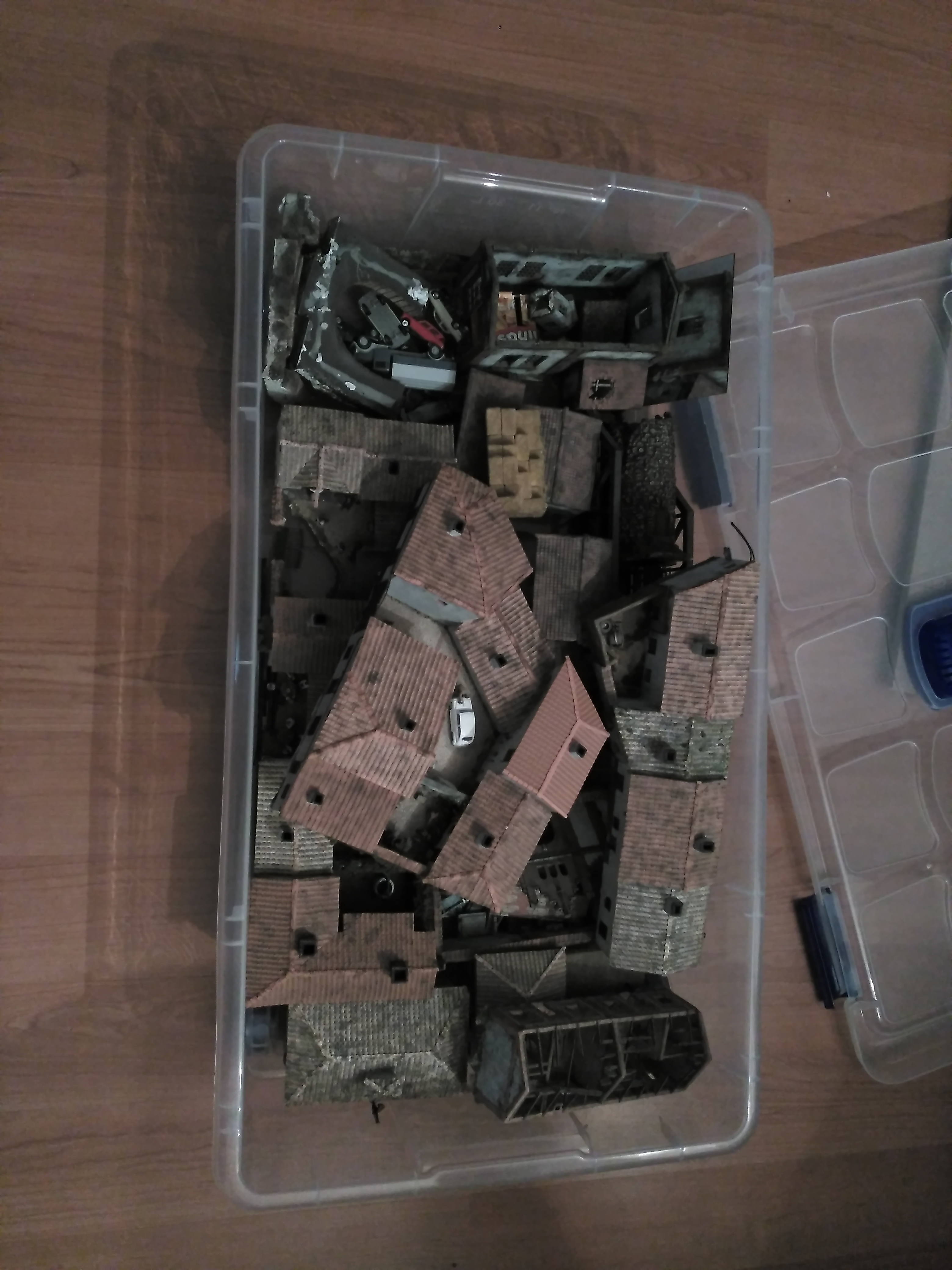

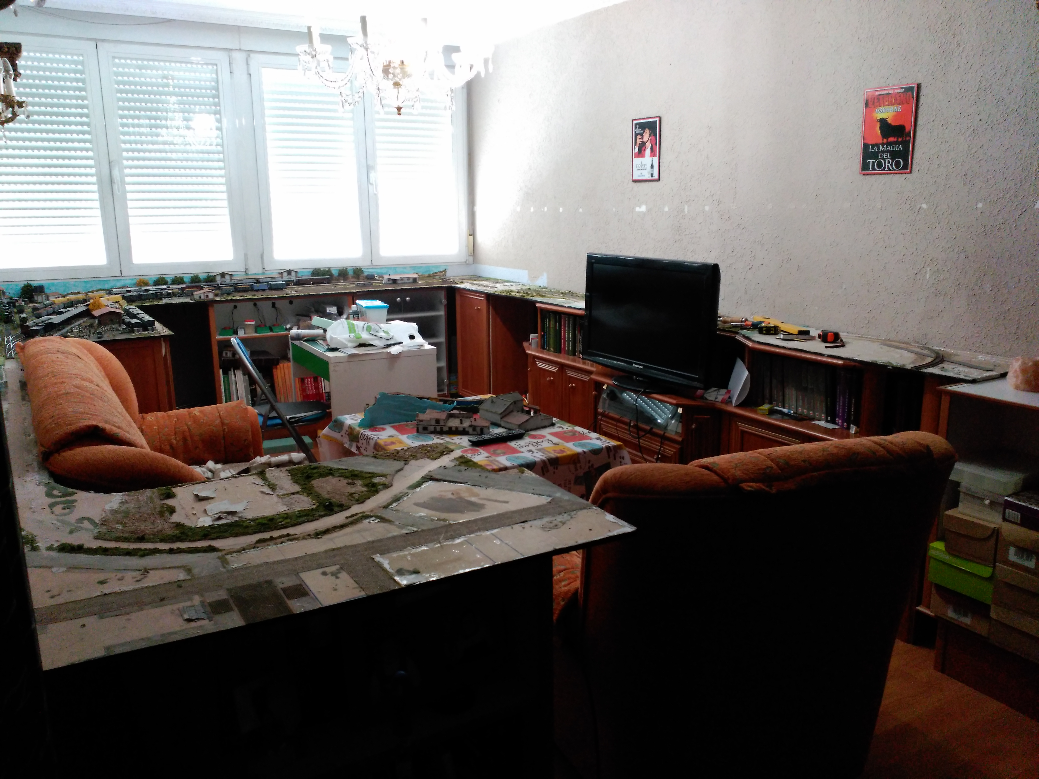

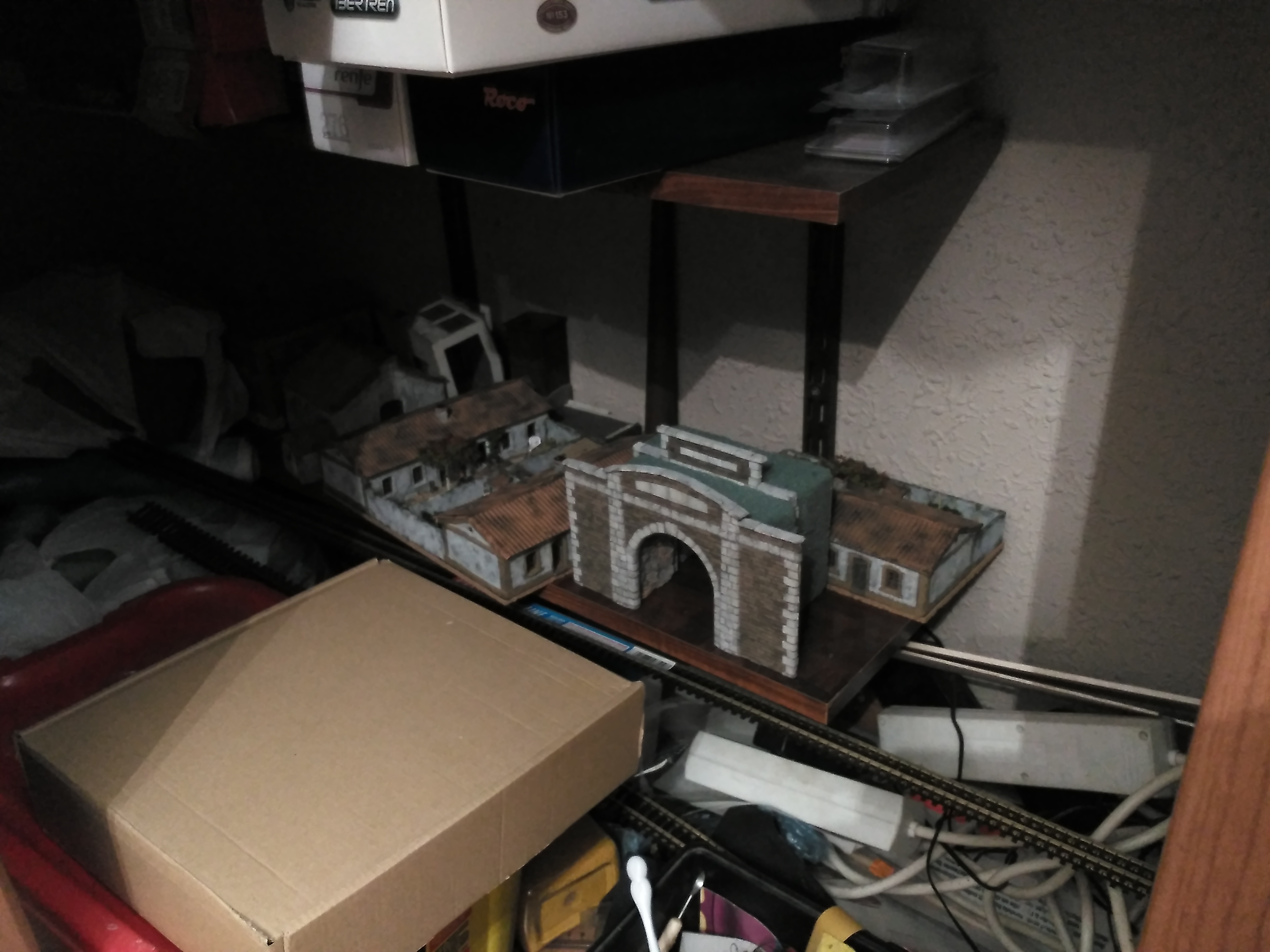

Buenas, ha llegado el día de empezar con la remodelación, lo primero ha sido rescatar todo lo posible de material vegetal y edificios, y parte de la esponja que uso para hacer el terreno.

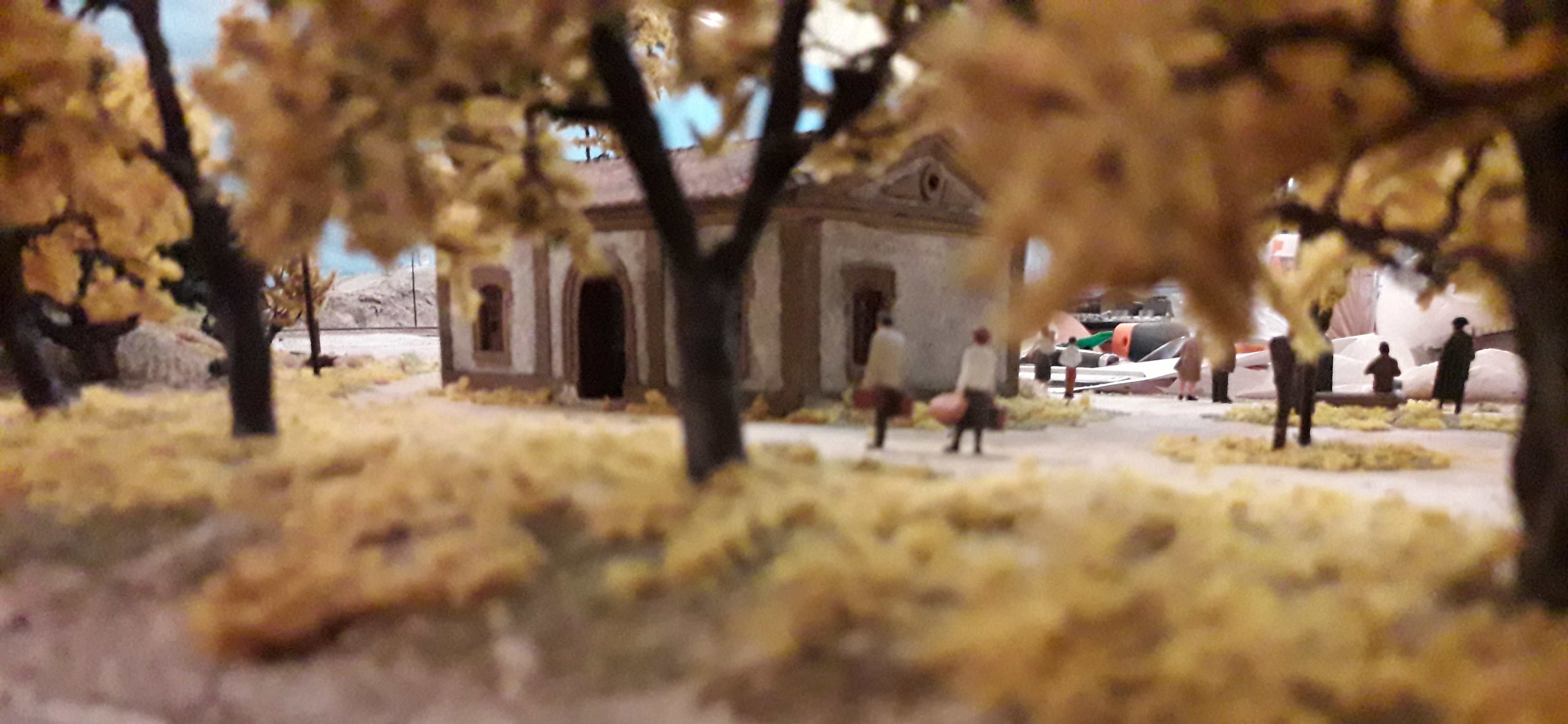

Aparte del material vegetal rescatando, he hecho nuevo, tanto en plantas como en árboles, parte de estos con el follaje amarillo, quiero que parezca otoño avanzado y conseguir contrastes de colores
Parte de los edificios los voy a reutilizar, fijos la ermita y el cortijo, voy a añadir un poblado ferroviario y falta por hacer alguno más que haré según vaya decorando y vea lo que me haga falta.
El trazado sigue siendo de vía única, y lo diseñaré directamente sobre la nueva base, la vía es Peco código 100 flexible, va a ir puesta en tramos como se colocaba antes.
Ahora parte de la maqueta va a ir colocada sobre escuadras, y los módulos desaparecen, esa zona va sobre muebles. La razón de quitar los módulos es que era un coñazo quitarlos y ponerlos, aparte que desde que me fastidie la muñeca no he podido cerrar el circuito yo solo, así que el cierre va a ser por medio de una pasarela de 70 centímetros.
La idea que tengo sobre la decoración es que sea casi toda artesanal, hecha por mi, no voy a usar ni 3D ni corte por láser, vamos modelismo puro y duro.
Por ahora es lo que hay, lo siguiente es colocar la nueva base, con la que ganó anchura y longitud.

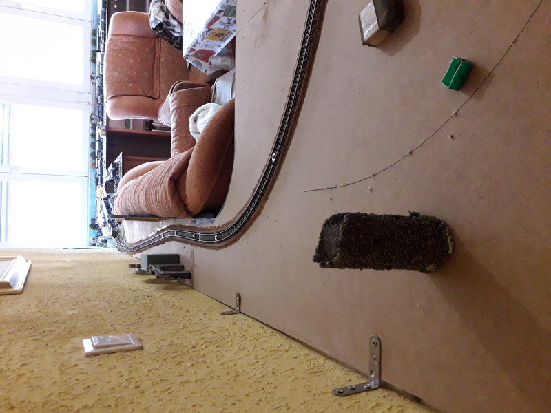

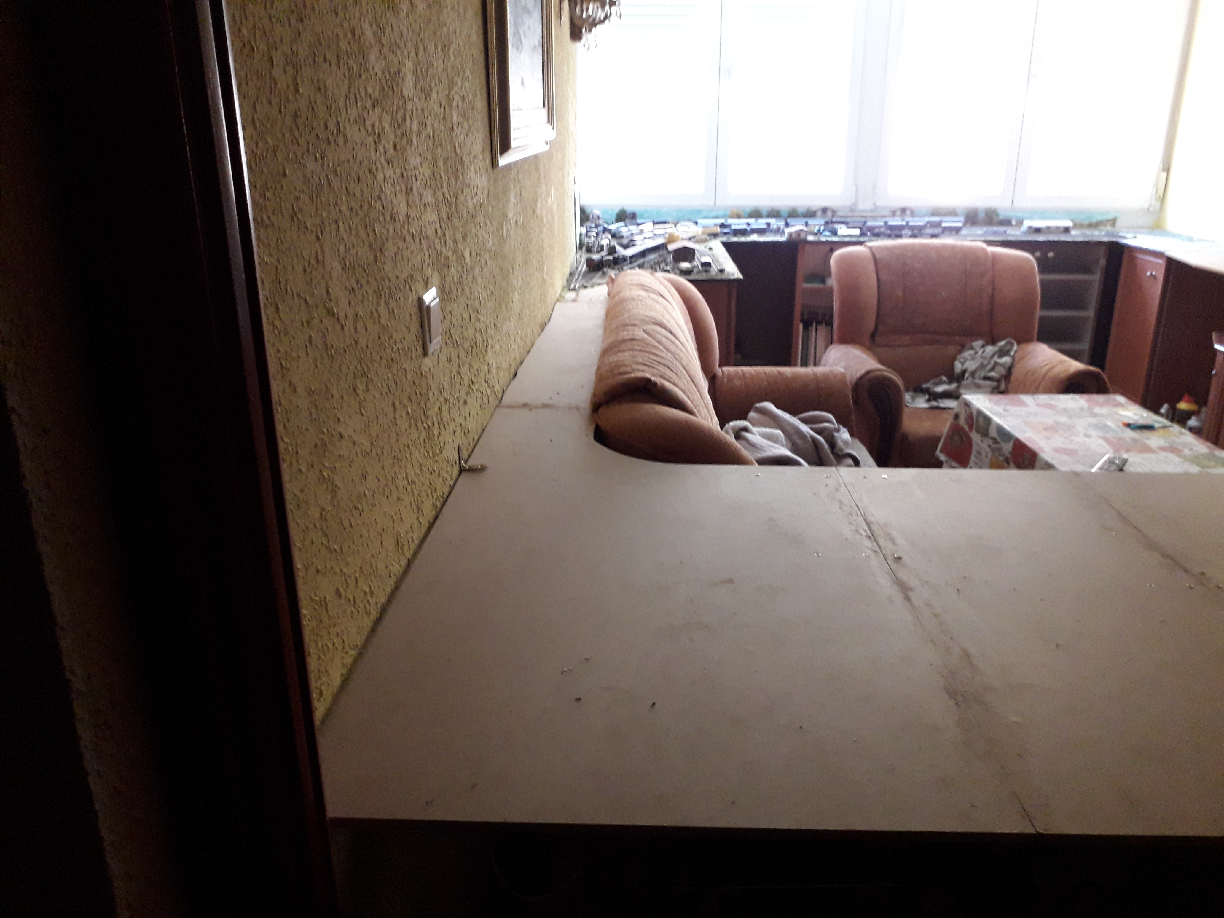

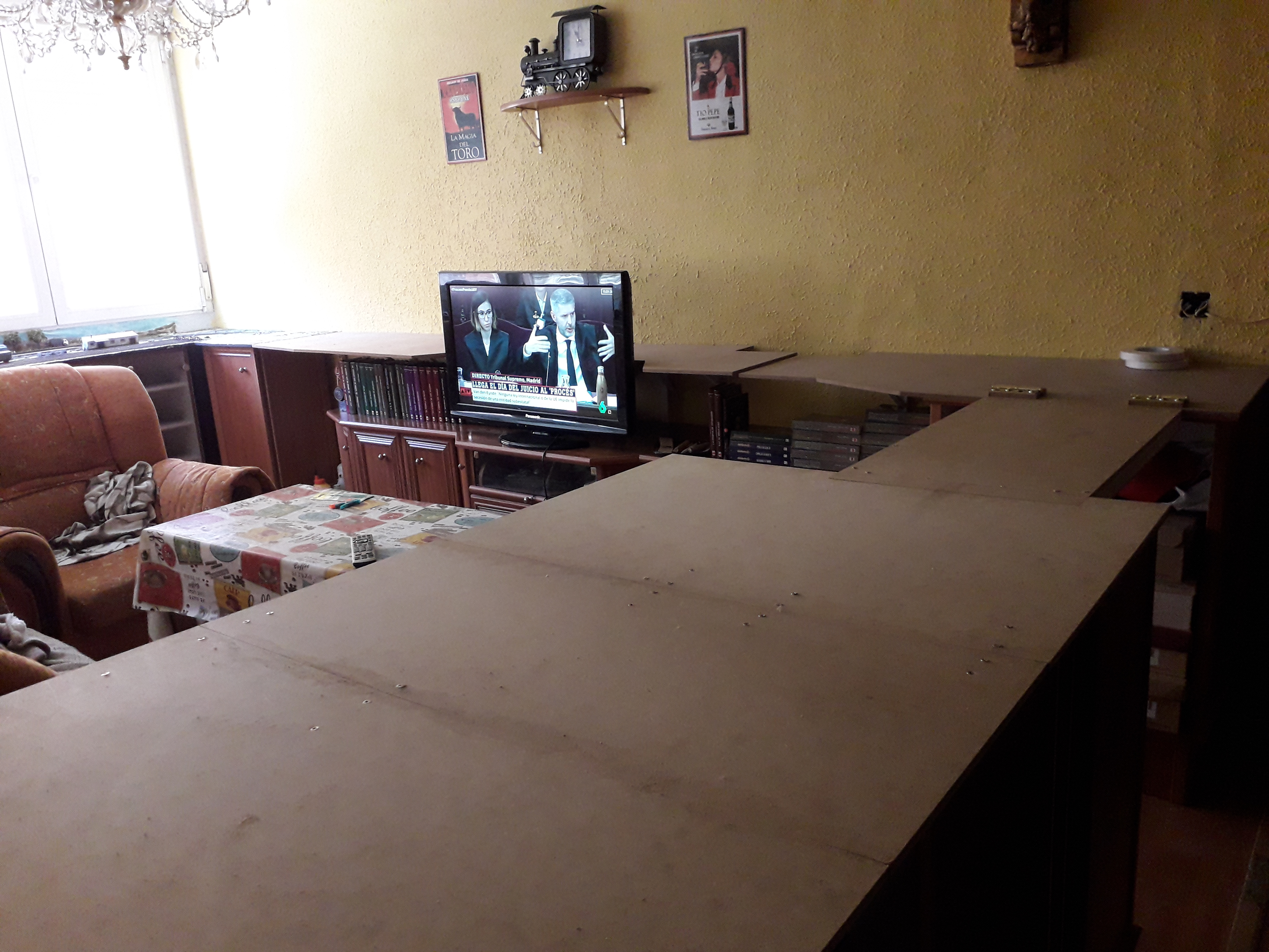

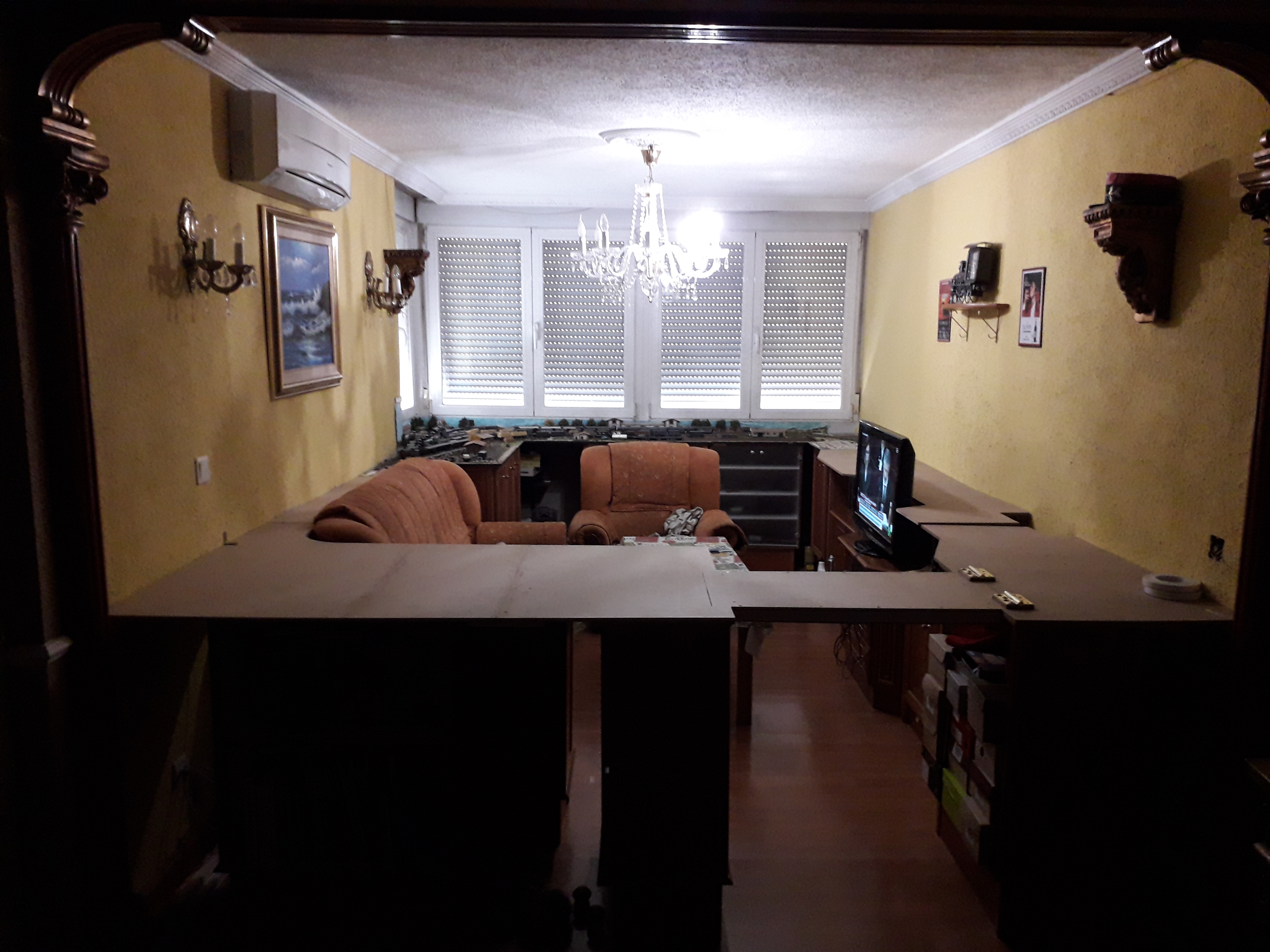

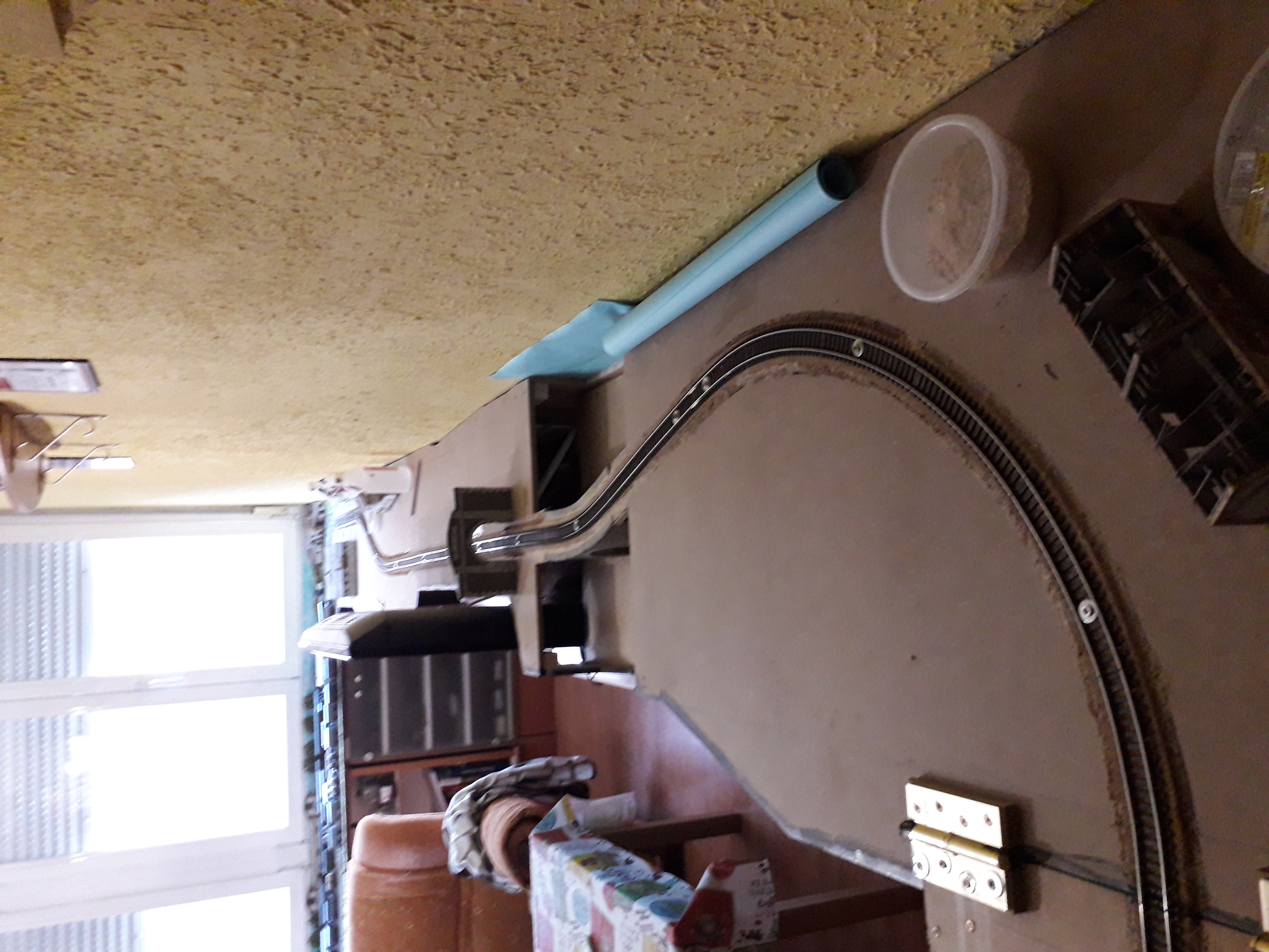

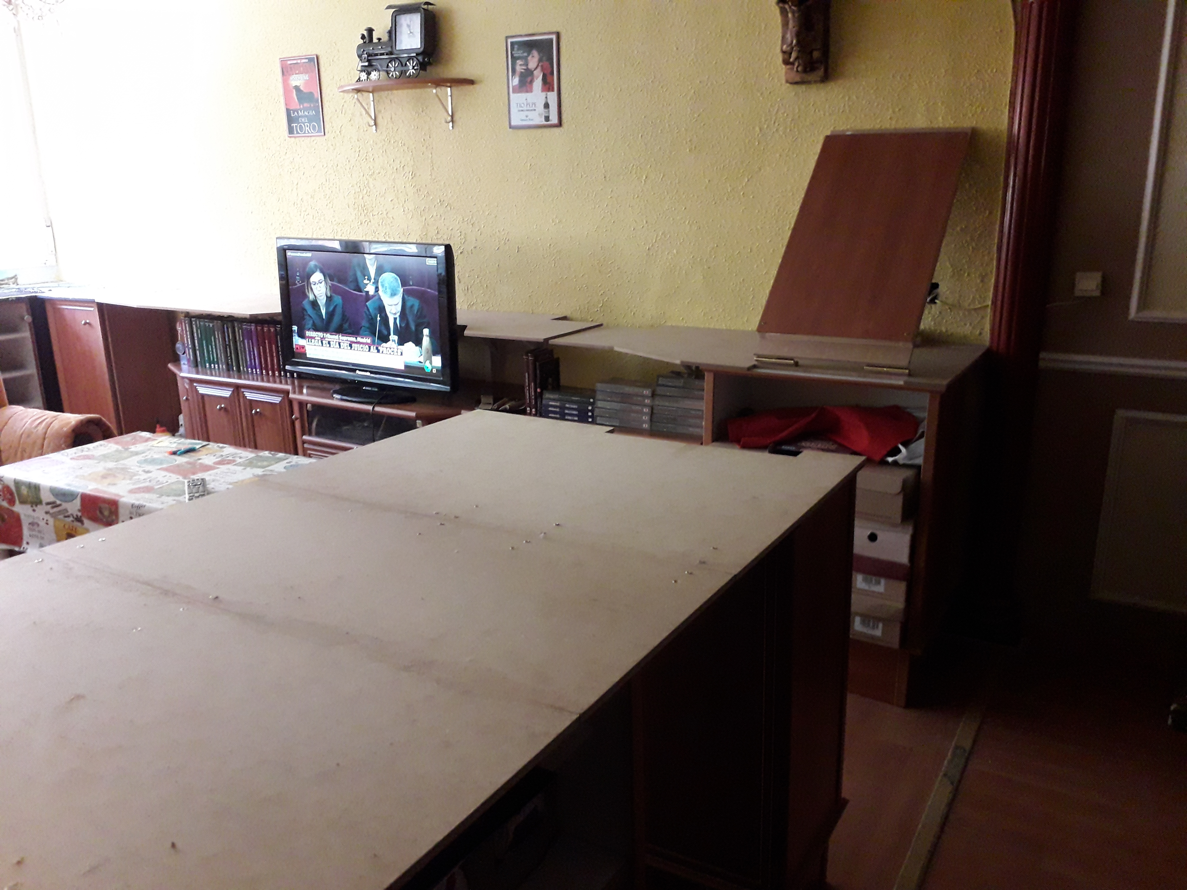

Buenas, después de un parón forzoso, he podido hacer la base de la nueva maqueta, ampliando la superficie respecto a la de antes.

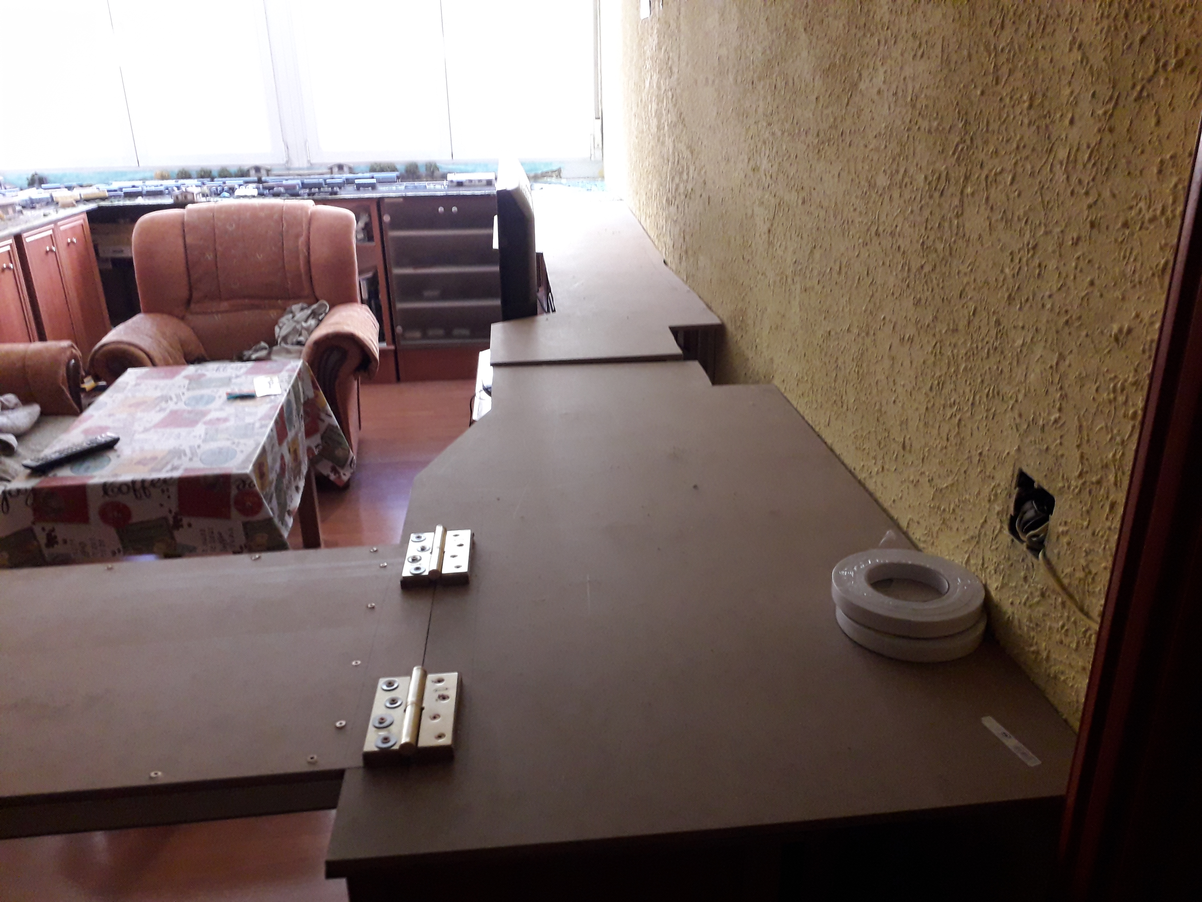

La mayor novedad es la pasarela que cierra la maqueta, que facilita mucho el poder jugar con la maqueta, tiene una superficie de 80x40.
Por detrás de sofá le he dado una anchura de 20 centímetros, 10 más que antes.
Nota 18 Feb 2019 23:37
Mensajes: 2748
Registrado: 17 Dic 2010 19:14
Tiene muy buena pinta, maroal, ya queda menos para empezar a ver crecer el paisaje y disfrutar con tu saber hacer.
La idea de la pasarela abatible simplifica mucho el paso hacia el interior frente a lo que tenías antes, pero permíteme una sugerencia: si, en vez de abrirla hacia arriba, la apertura fuese hacia abajo tendría a mi juicio tres ventajas:
- Por un lado, las bisagras quedarían por debajo lo que haría que la superficie superior quedara limpia para la decoración. Sin tener que disimularlas.
- Además, al abrirla bajándola no tendrías que apoyarla en ningún sitio en posición abierta, simplemente quedaría colgando.
- En la apertura tal como la tienes ahora la decoración de la trampilla, al subirla, chocará con la de la parte fija de detrás de las bisagras salvo que la hagas muy plana en uno de los dos lados de las bisagras. Si la trampilla abre hacia abajo, sea cuál sea la decoración de uno y otro lado de las bisagras, sería imposible que chocaran entre sí lo que te daría mucha más libertad para hacer dicha decoración.
- Eso sí, al pasar hacia el interior, tendrías que tener sumo cuidado de no rozar la decoración de la trampilla.
Seguiré con interés tus progresos.
Saludos José María KPEV
Nota 19 Feb 2019 22:24
Mensajes: 1147
Ubicación: Mostoles
Registrado: 06 Feb 2012 21:17
Buenas noches, José María, gracias por el comentario y tú interes, la pasarela hace de entrada al salón, si viviera sólo, tal vez pero con dos hijas en casa..., así que sería imposible hacer que bajara, otro problema sería el como sujetarla cuando estuviera subida, haciéndola como está sólo hay que bajarla.
Para la decoración el único problema es disimular la zona de giro, lo demás es fácil de integrar.
Manuel

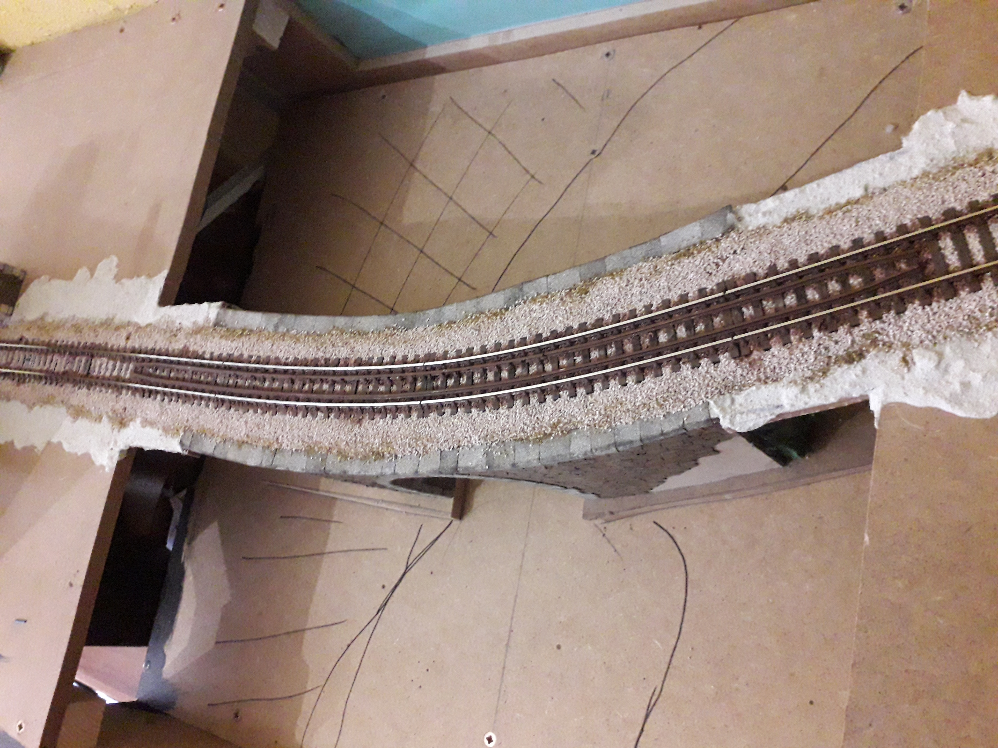

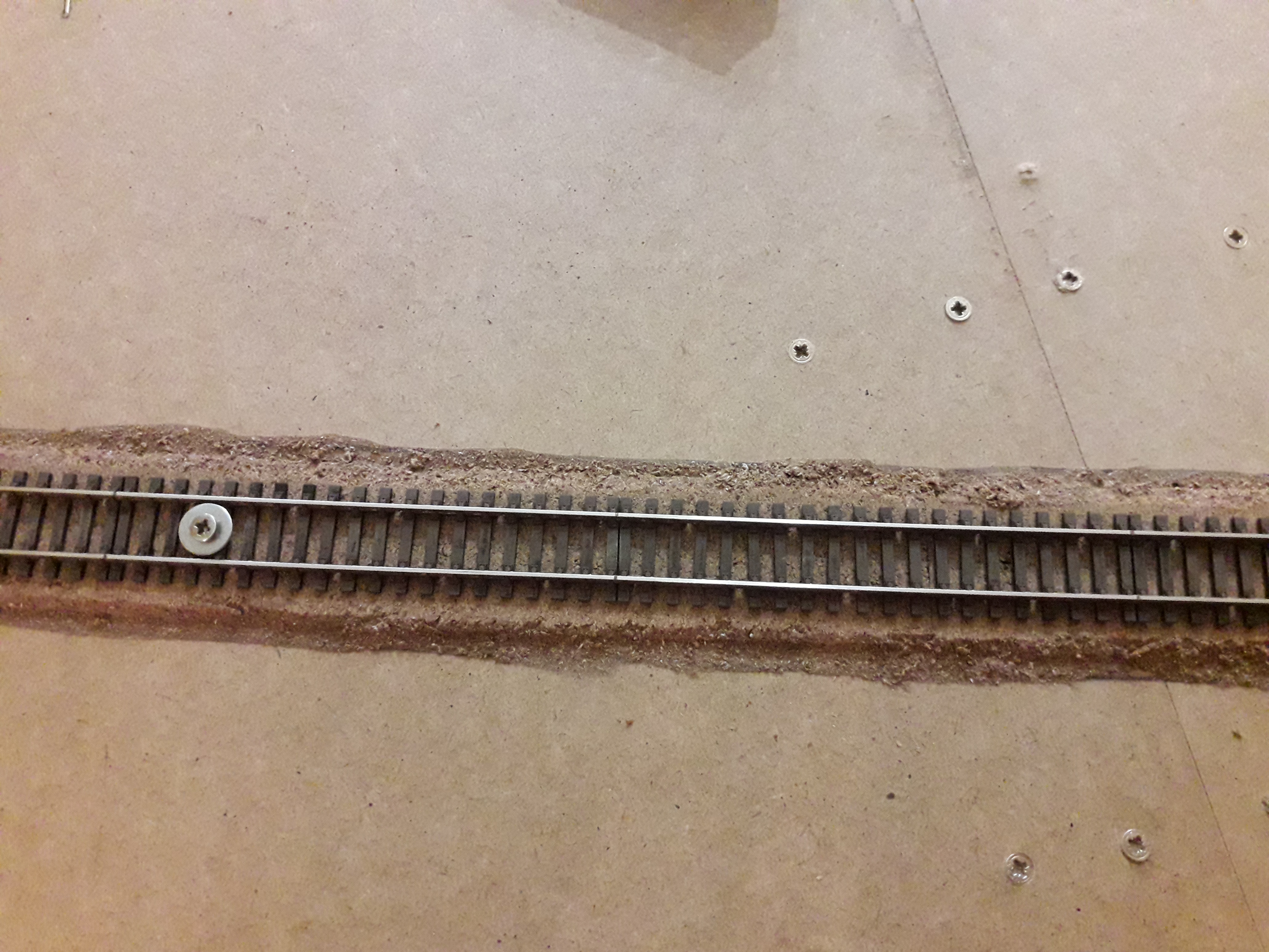

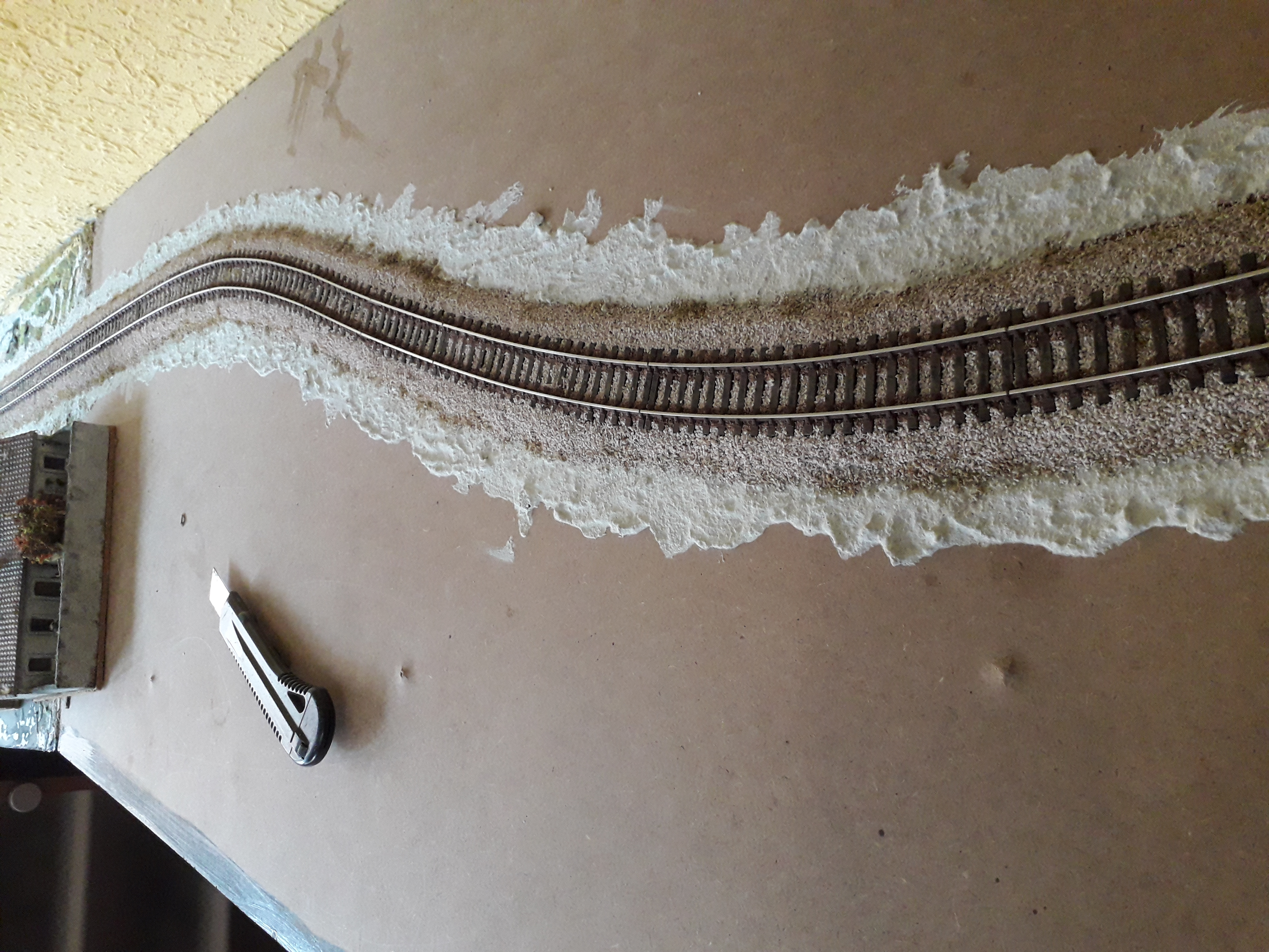

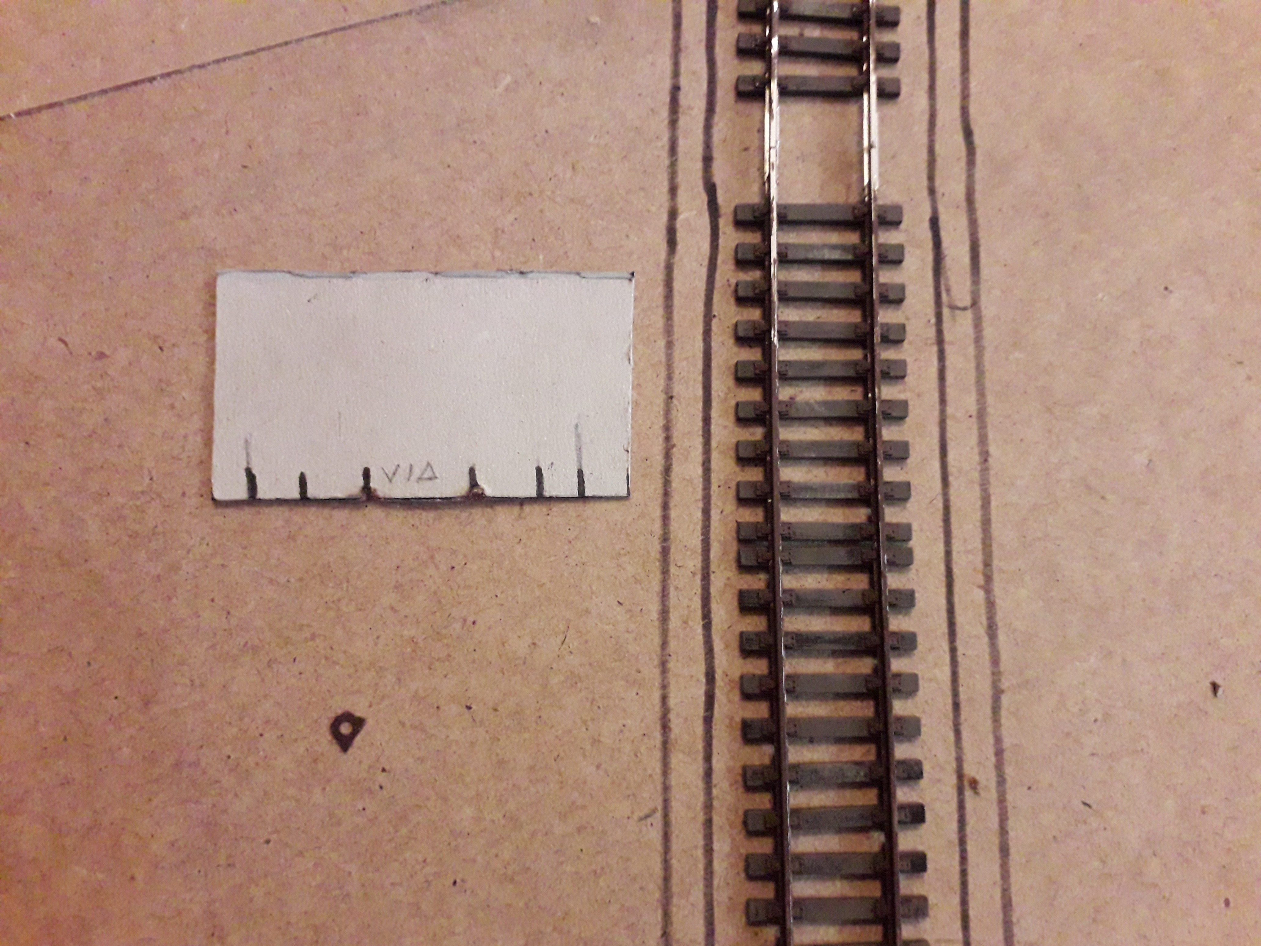

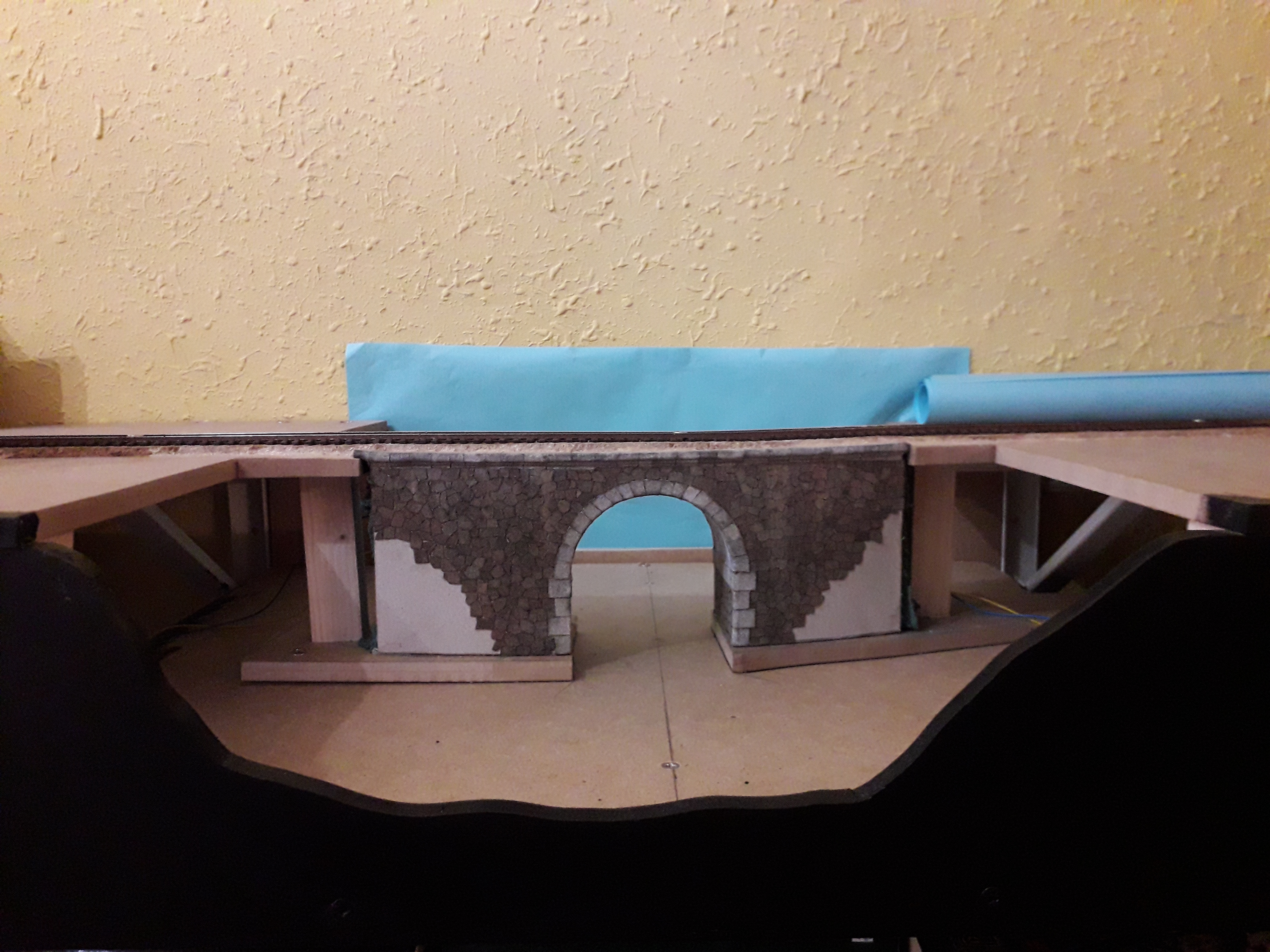

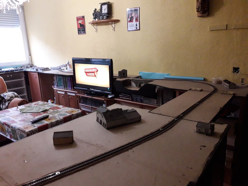

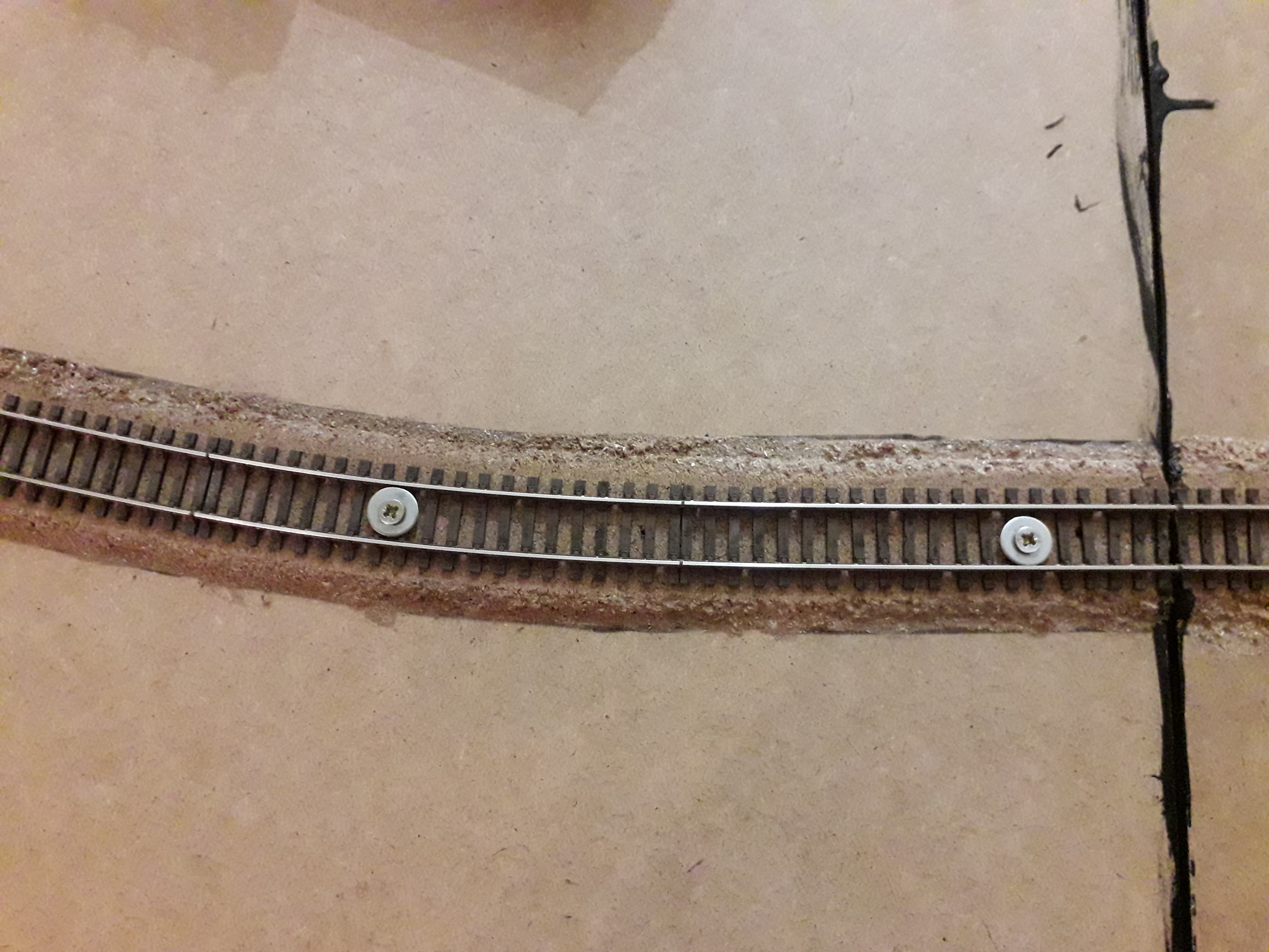

Buenas, ya están colocadas las vías, es un recorrido de via única con varias curvas para intentar romper la imagen de óvalo. El diseño ha sido entretenido ya que tenía que adaptarme a la superficie disponible y a la vez ir colocando los tramos de vias marcados a los 12 metros reales, con lo que las dos traviesas de unión tenían que empezar y acabar con la curva trazada, en total han salido 60 tramos. Una vez hecho el recorrido he colocado un pequeño viaducto.
Una vez hecho el trazado, con una plantilla dibuje la anchura de la cama del balasto y otra de la pendiente, levanté las vias para poner la base de corcho natural, para facilitar ponerlo en las curva he usado papel cebolla en el que marque la curva y desde este en el corcho y cortarlo, pegándole con cola blanca; para aislar un poco más y facilitar la pendiente, en los laterales he dado cola blanca sobre la que he echado una mezcla de serrín y corcho molido.
Por último he vuelto a colocar la via en su sitio y marcar en los raíles la separación entre tramos.

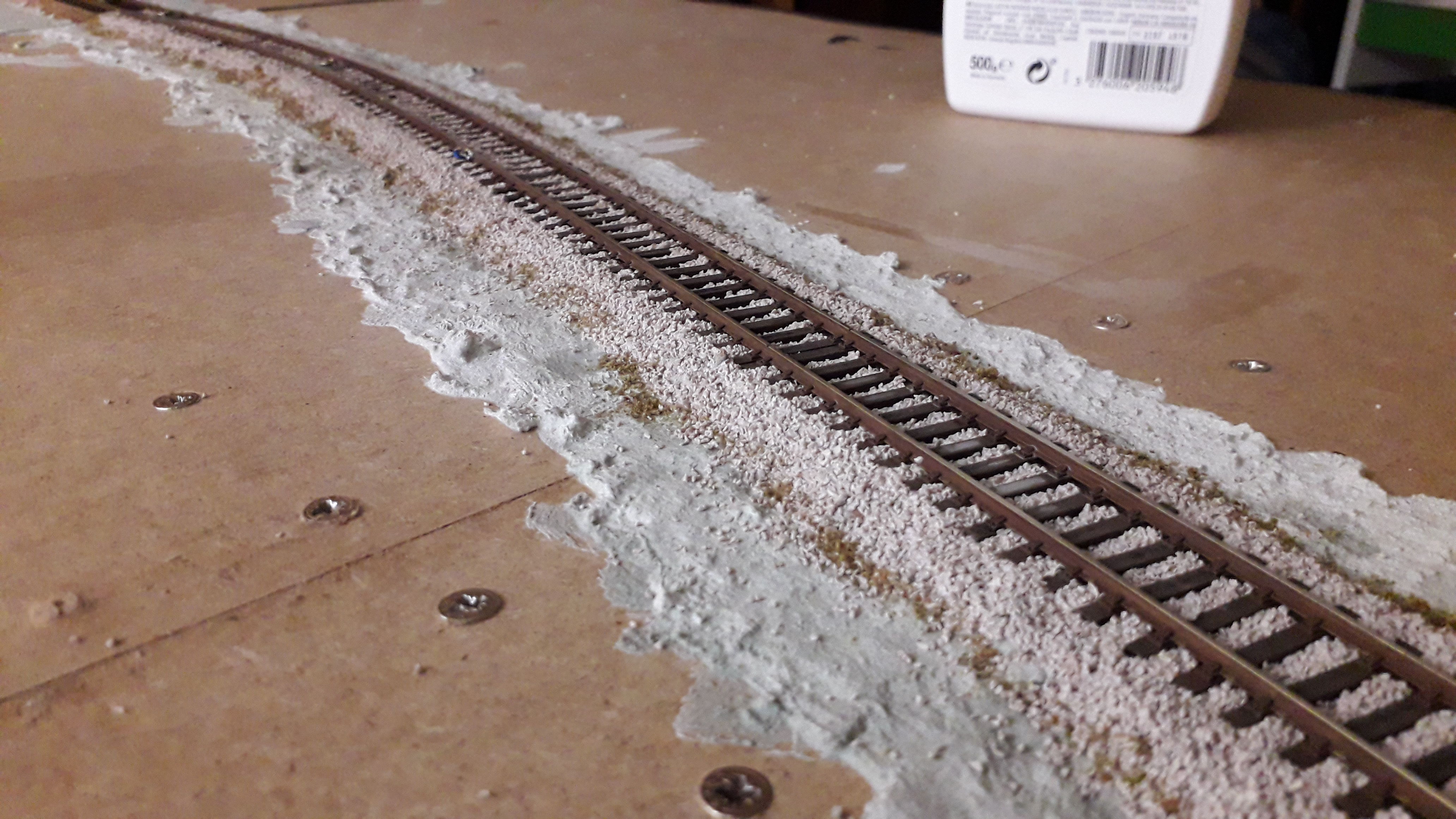

Buenas, ya está balasteada la via, y echo un pequeño corte en cada tramo, lo que hace que suene el traqueteo del tren.
El puente ya está con el contracarril puesto, sólo a falta de poner la barandilla.

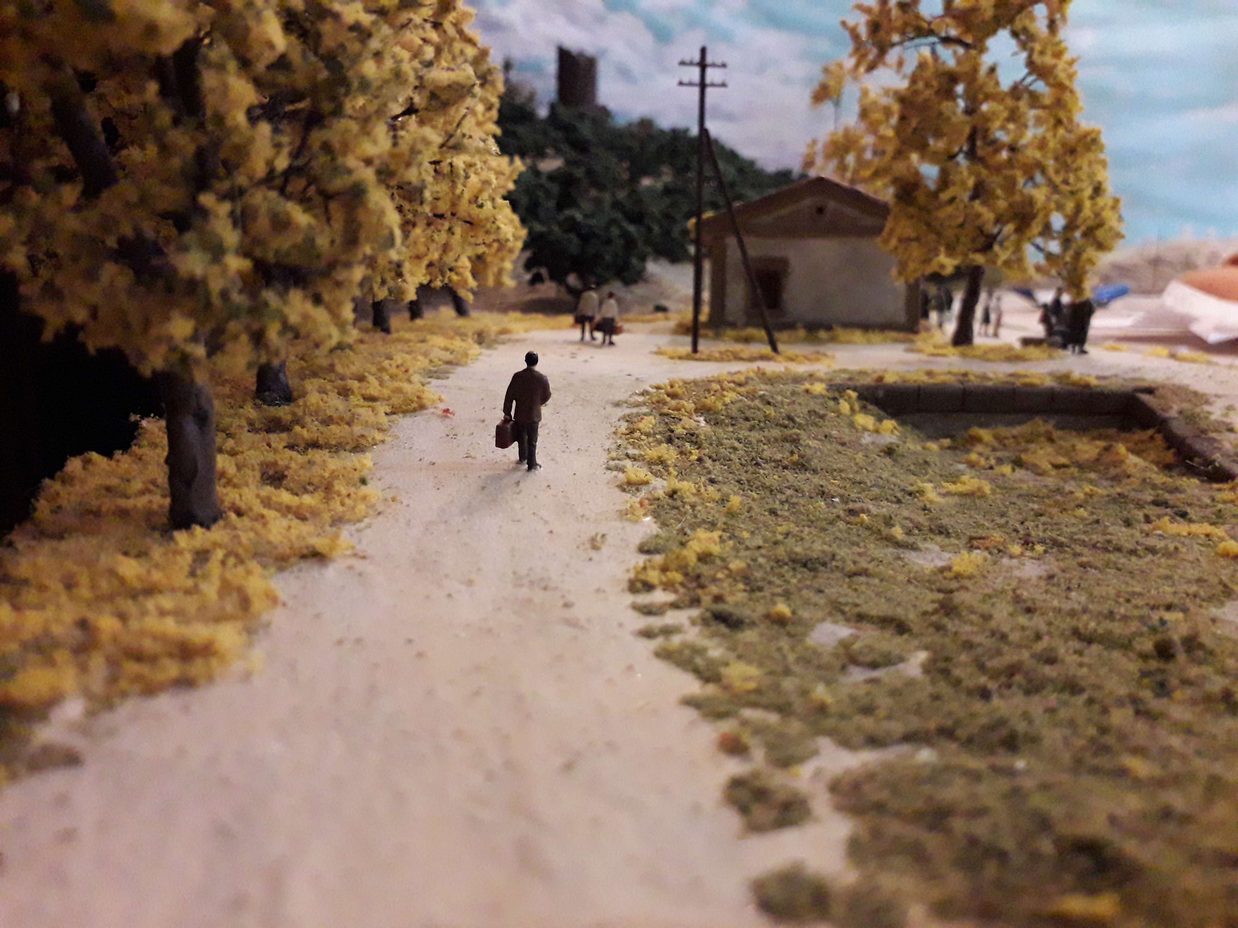

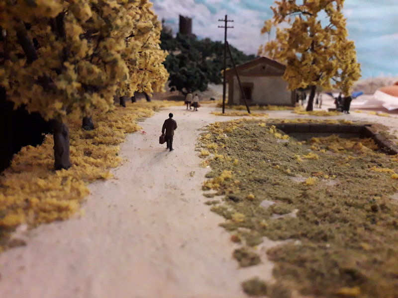

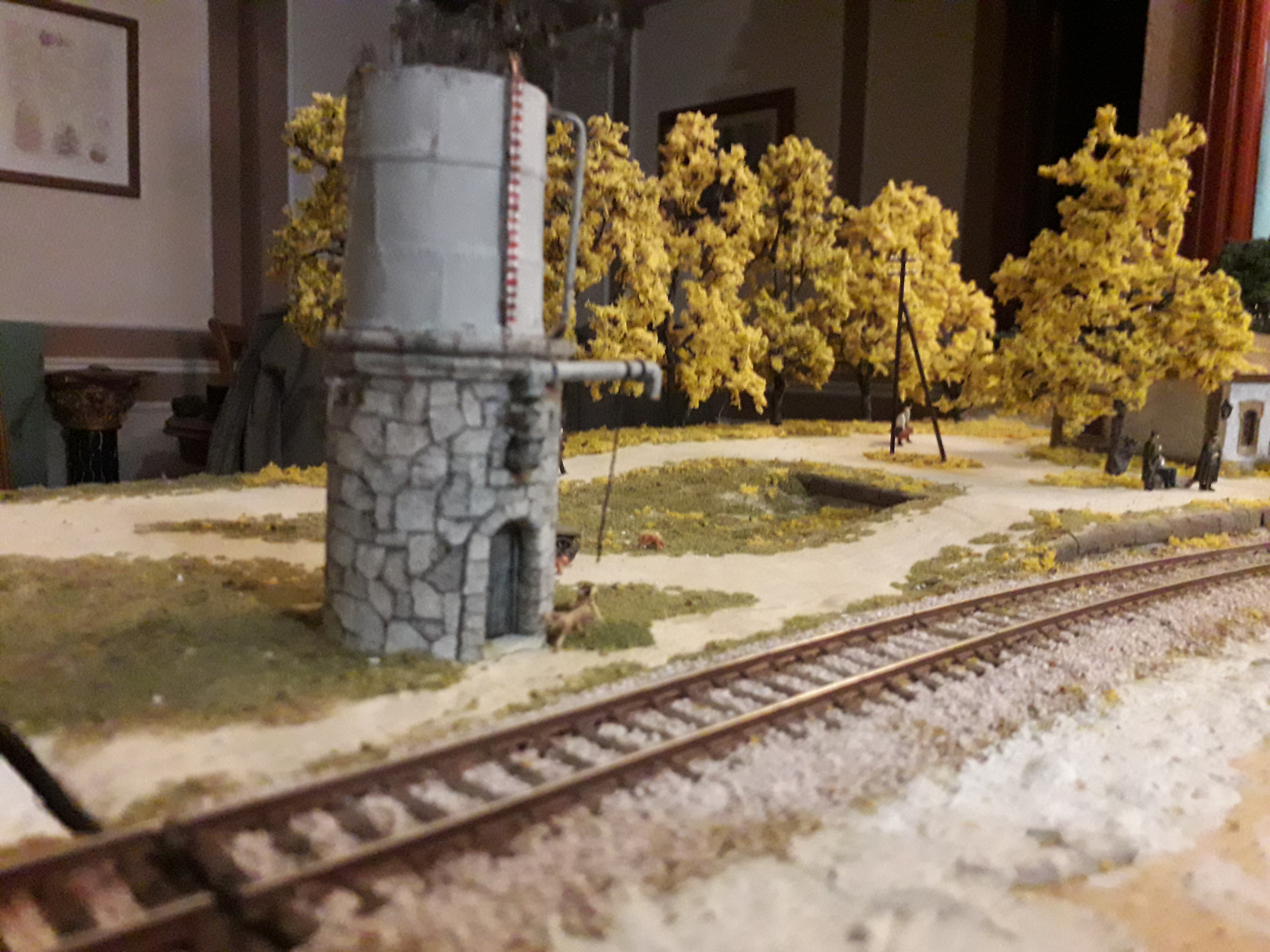

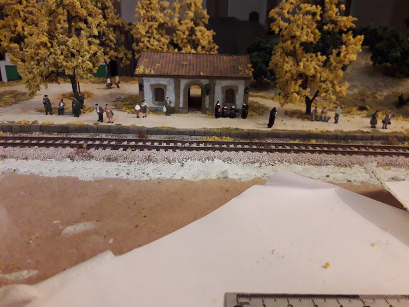

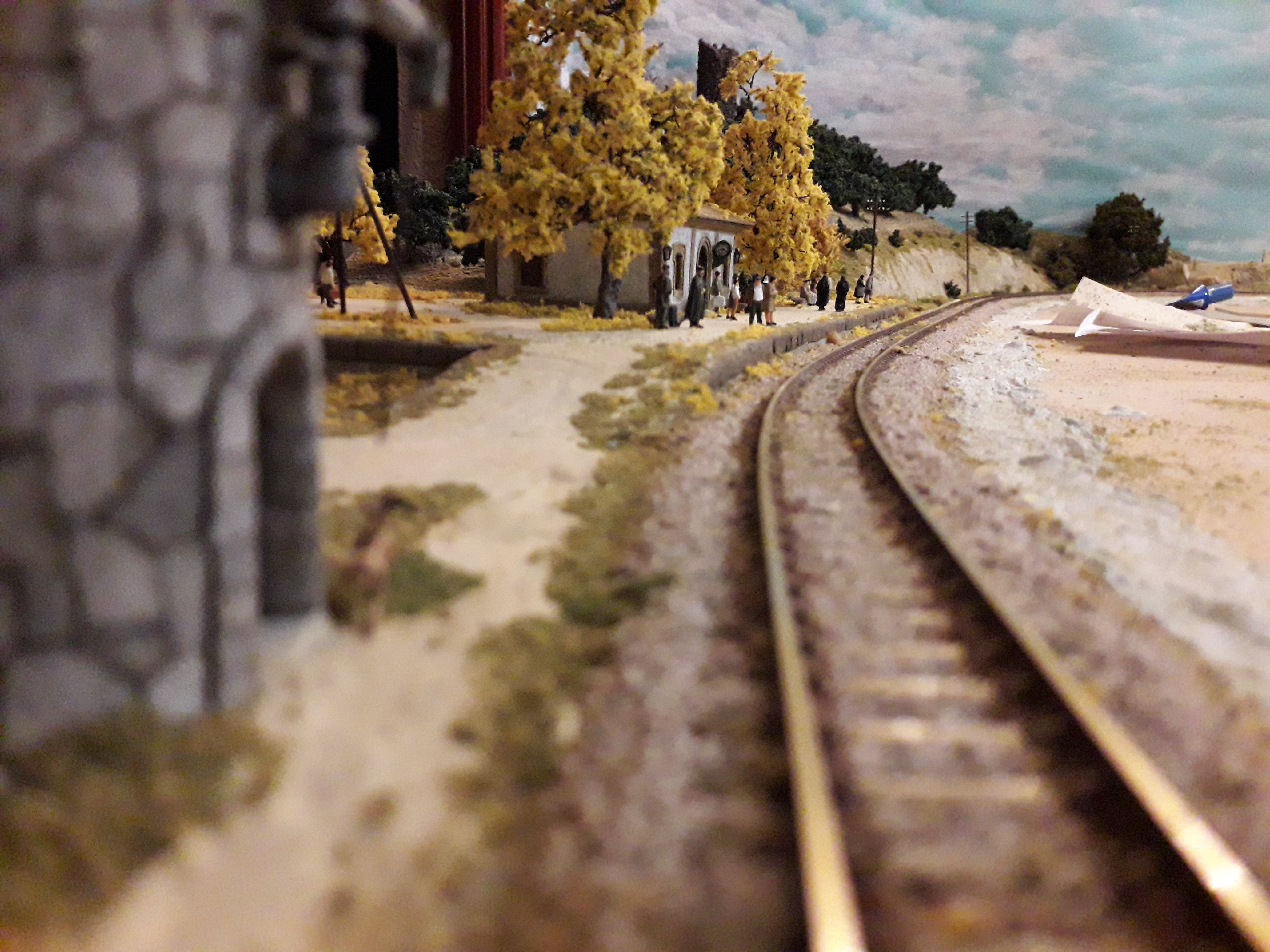

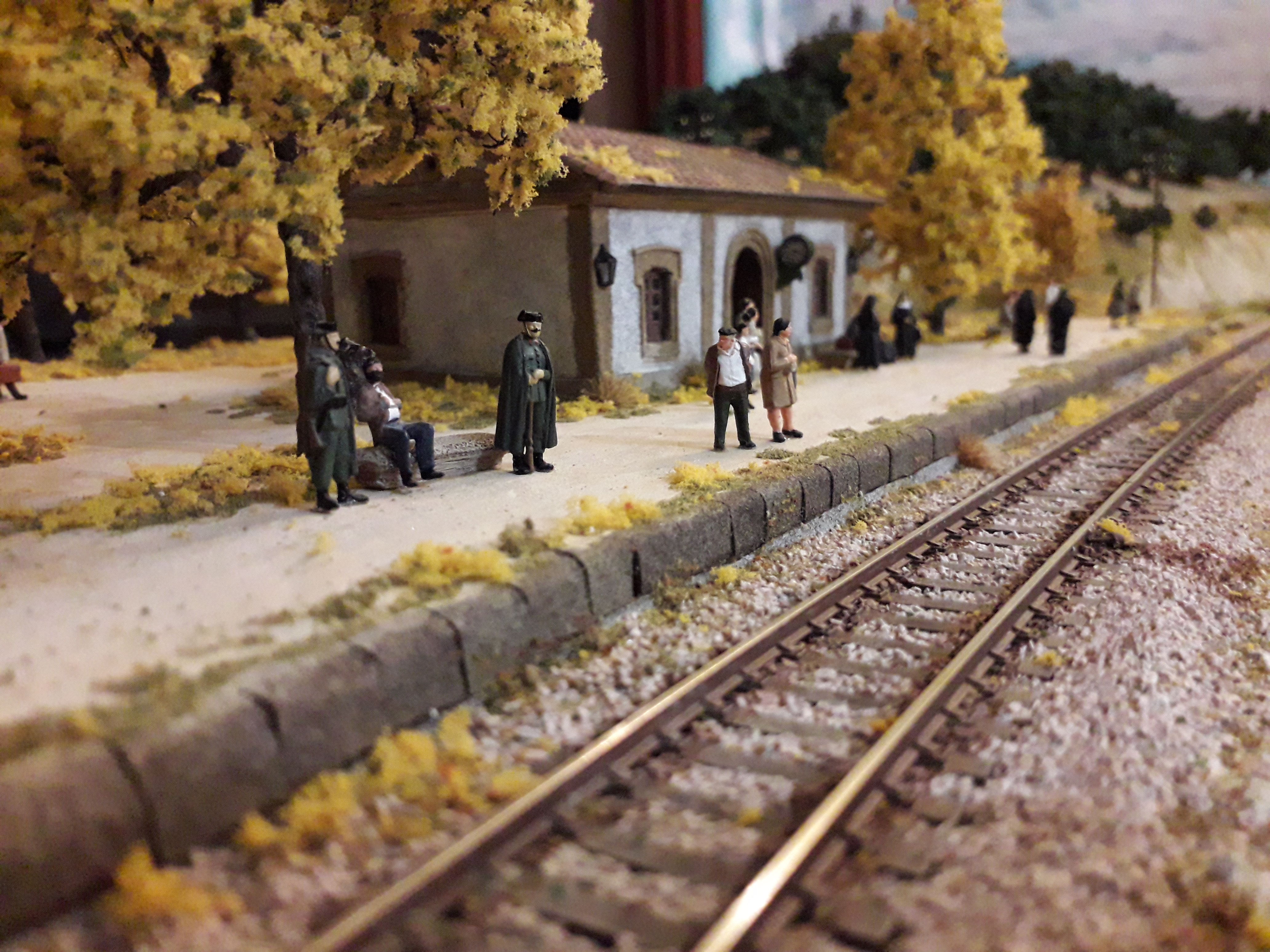

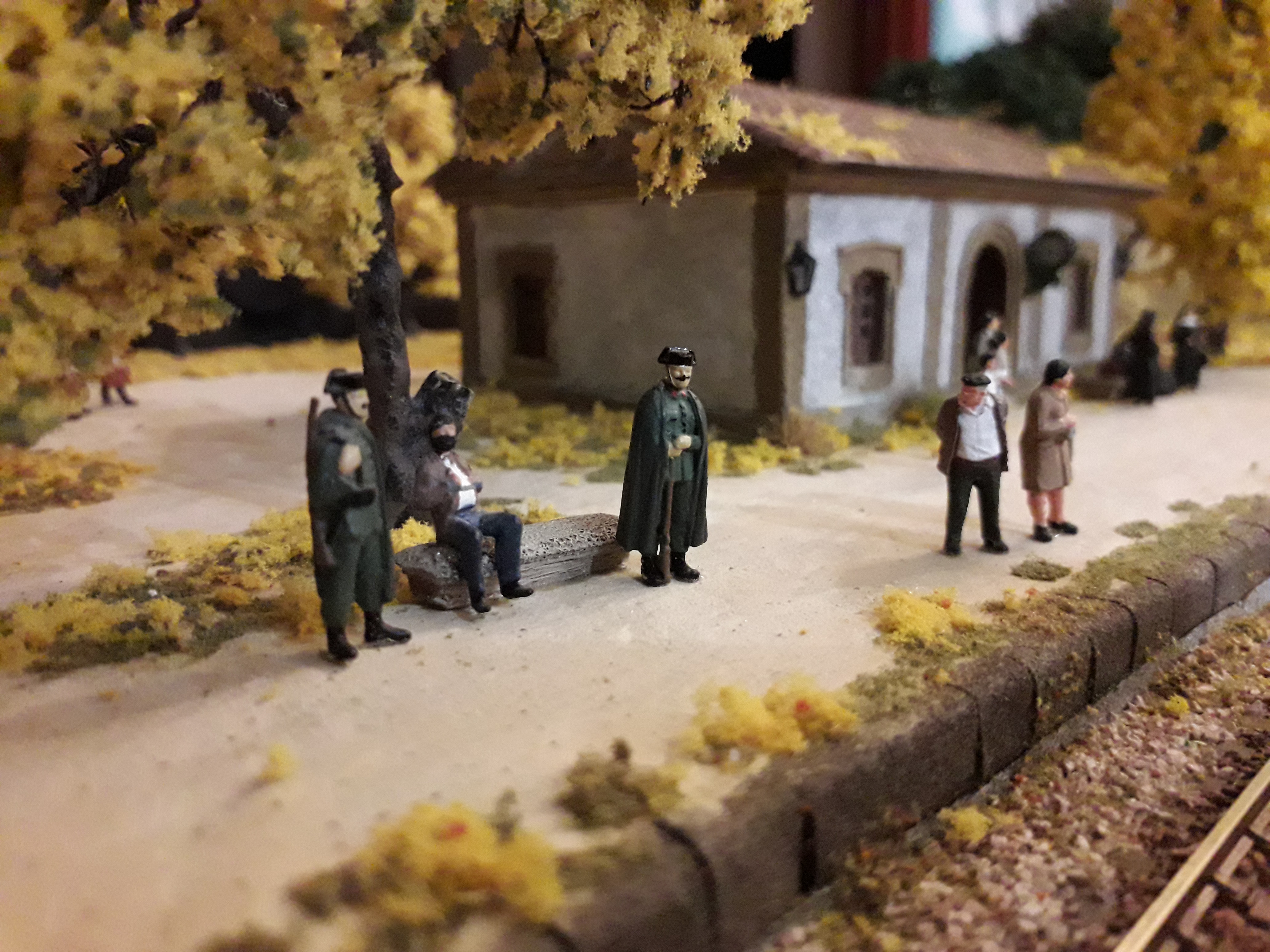

Buenas, la decoración va avanzando un poco, he empezado por un apeadero con una aguada auxiliar, cuando acabe toda la zona que estoy haciendo explicaré más detalladamente lo que he hecho.
Manuel
Nota 23 Mar 2019 08:40
Mensajes: 91
Registrado: 25 Ene 2019 15:35
Me encanta esta foto!!
Muy bien conseguida esa ambientación ;)
