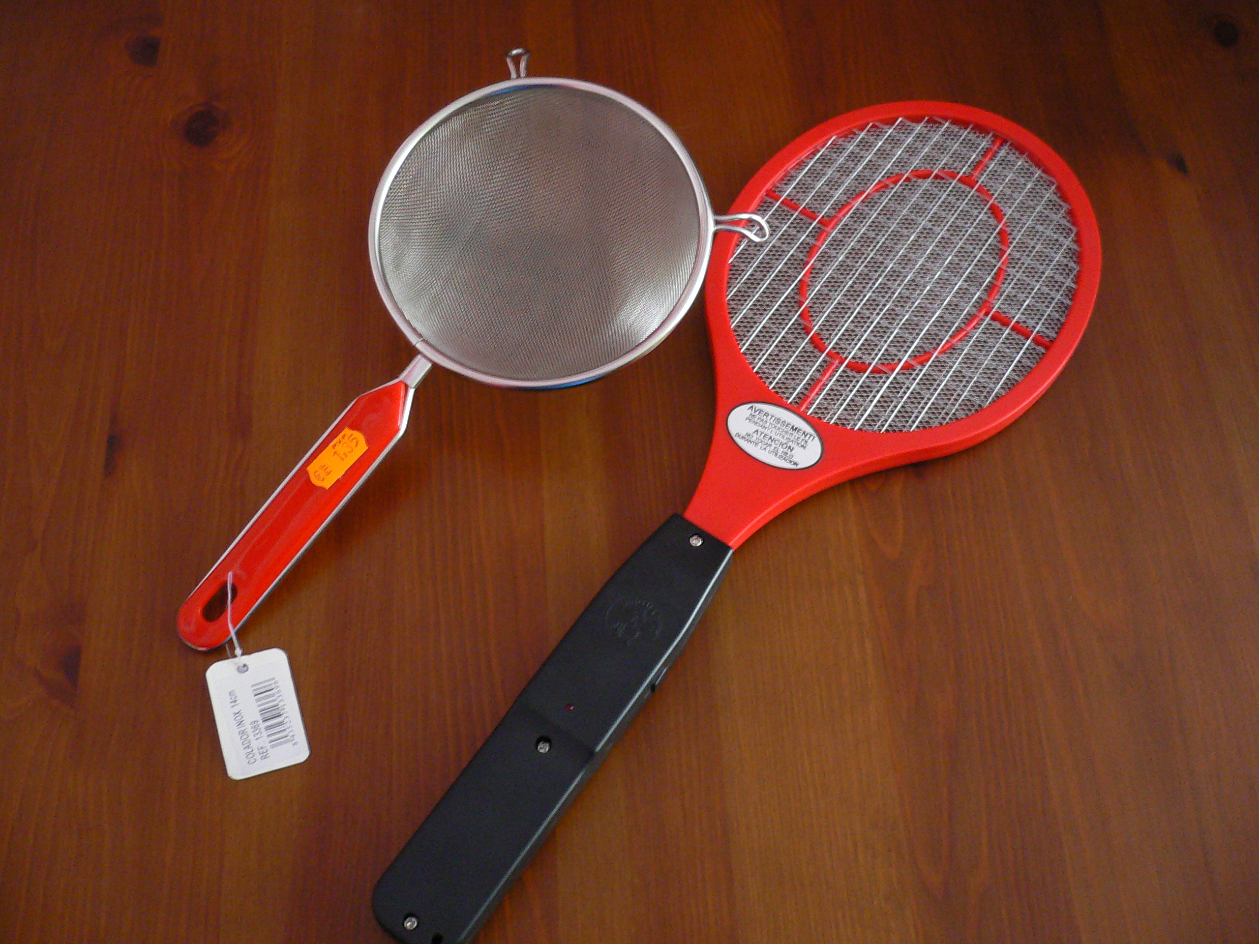

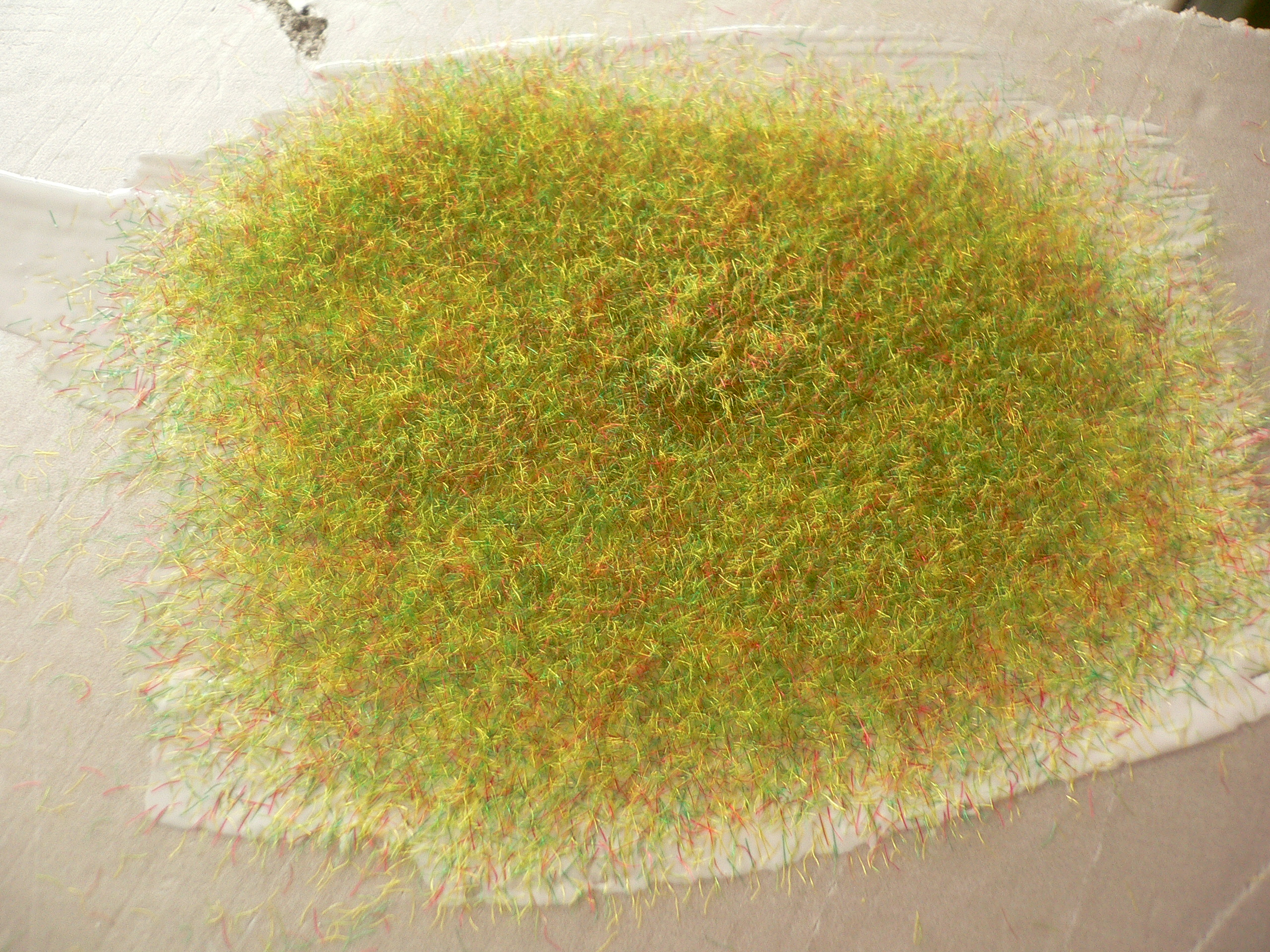

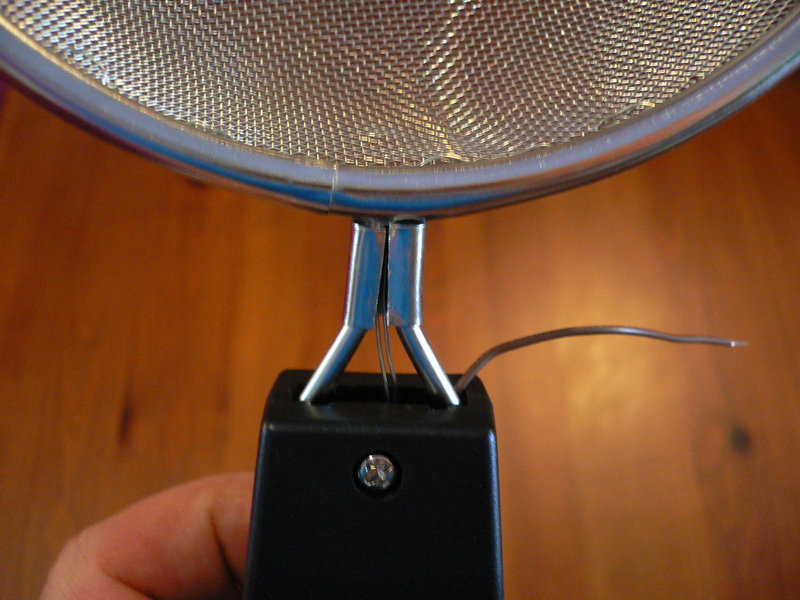

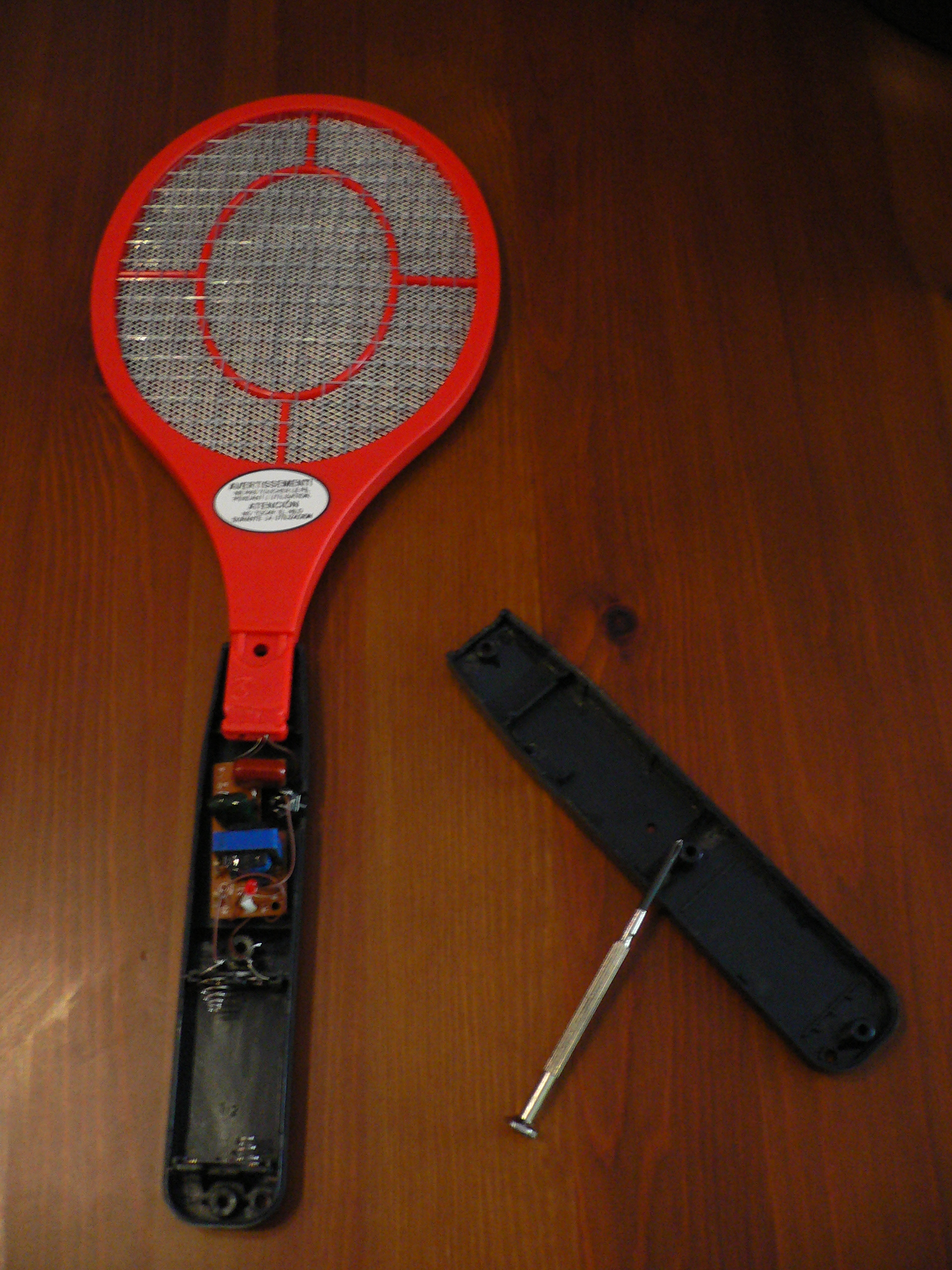

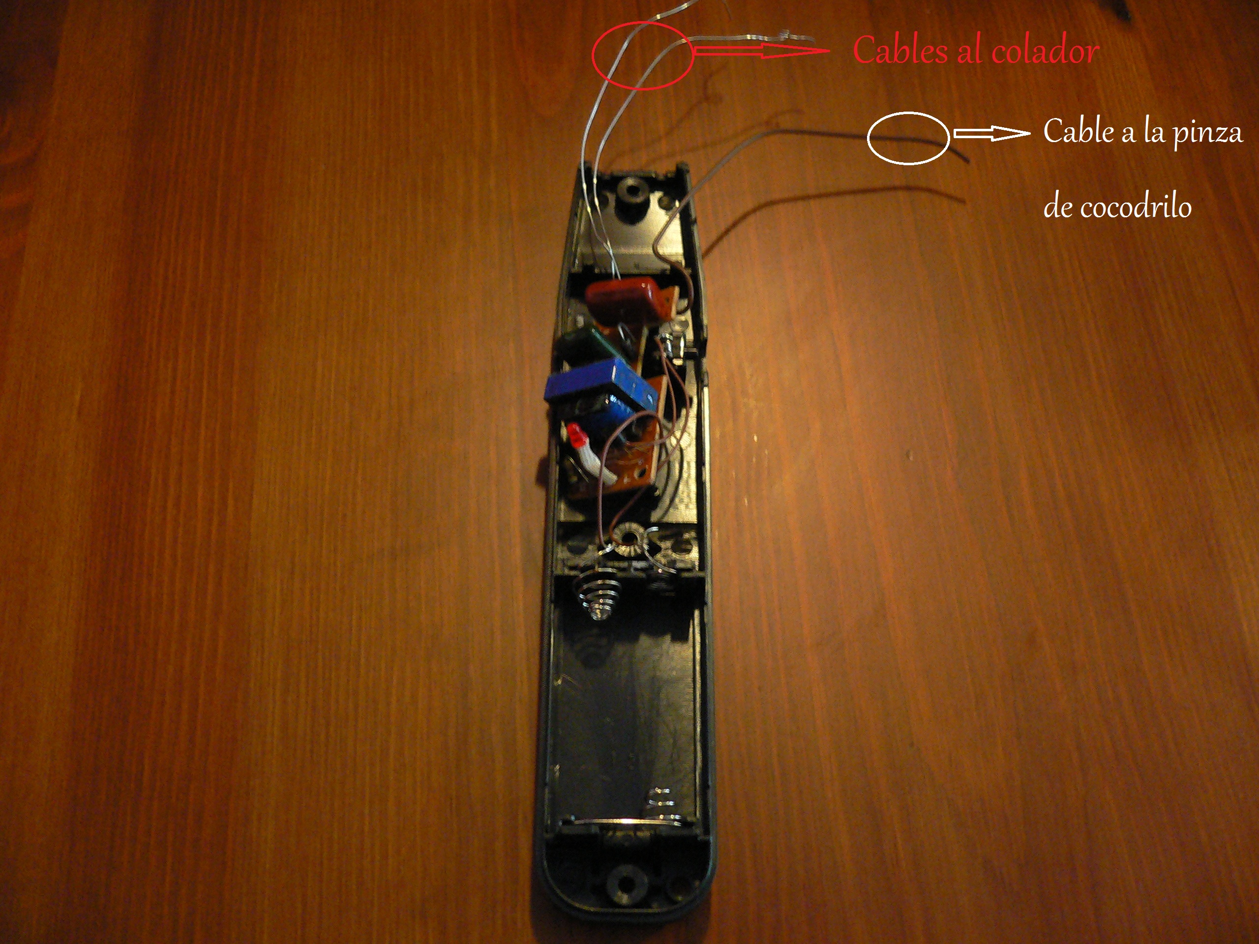

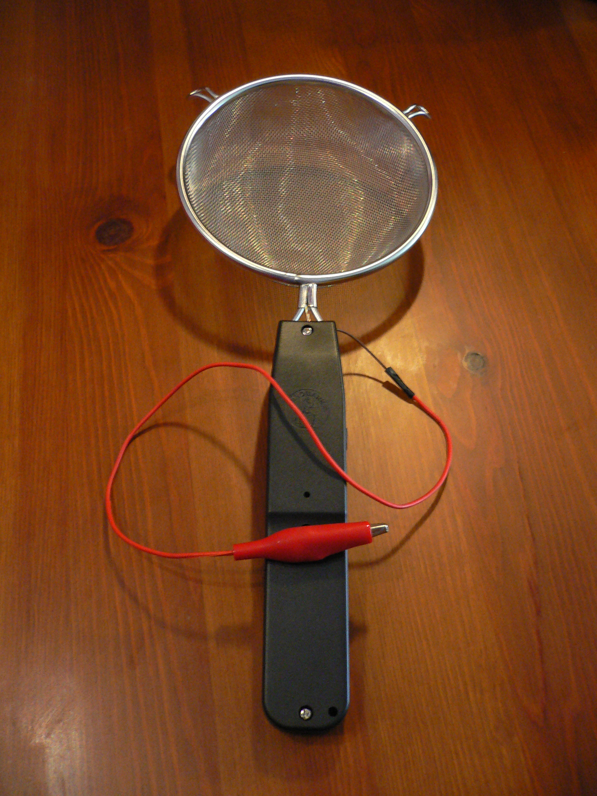

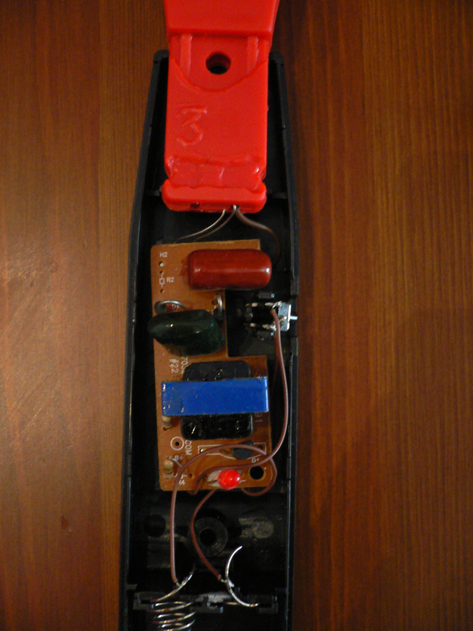

Viéndome en la necesidad de llenar mis montañas y prados de hermosa hierva y como no me pienso comprar el Grass Master original (100€ aprox.), me decidí por construirme uno lo más barato posible.

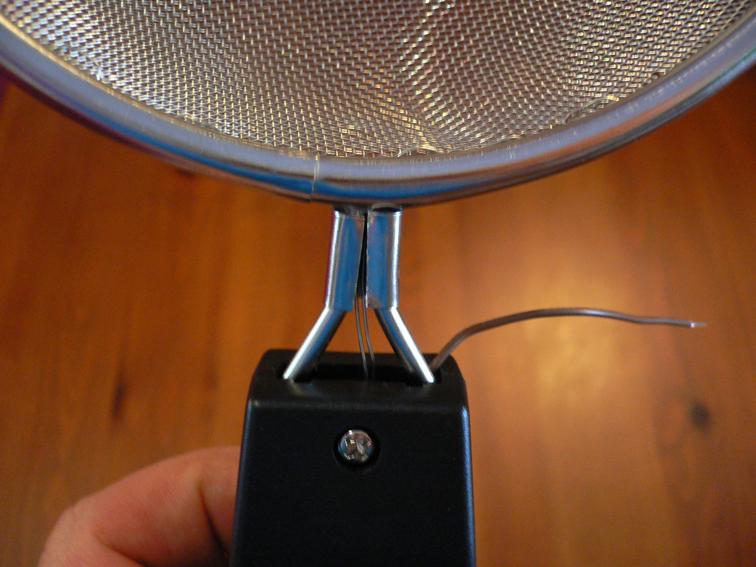

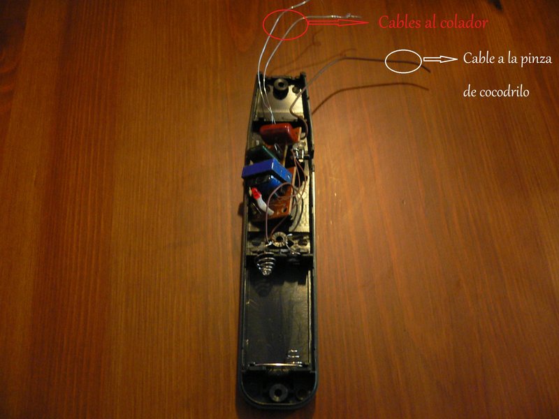

Cansado de buscar información sobre el invento de la raqueta sin llegar a tenerlo del todo claro, me he decidido a probar a hacérmelo yo mismo sin más esperas. Debo decir que no tengo ni idea de electrónica y he sido capaz yo solito de hacerme el aparato, así que difícil no debe de ser. :D

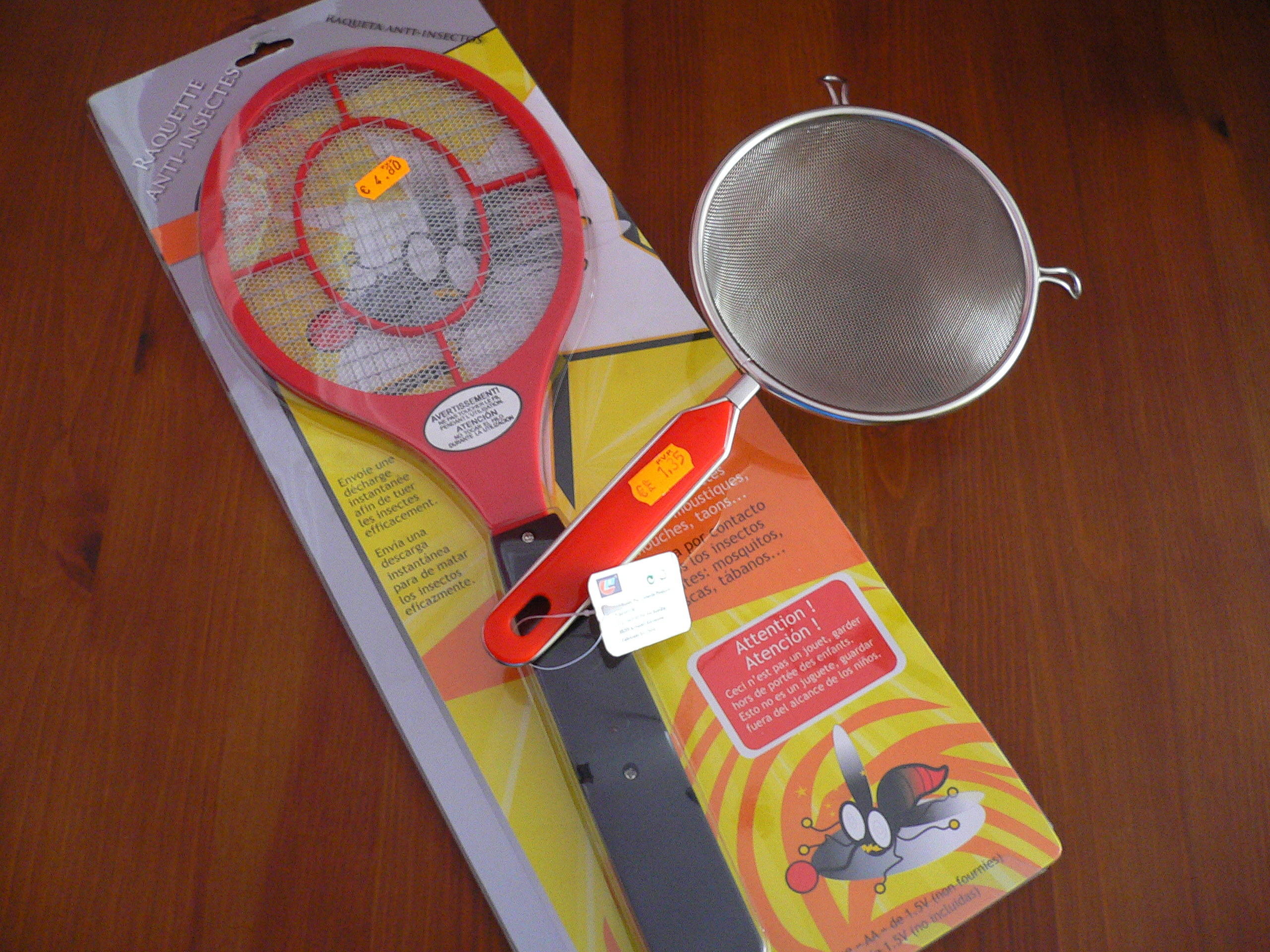

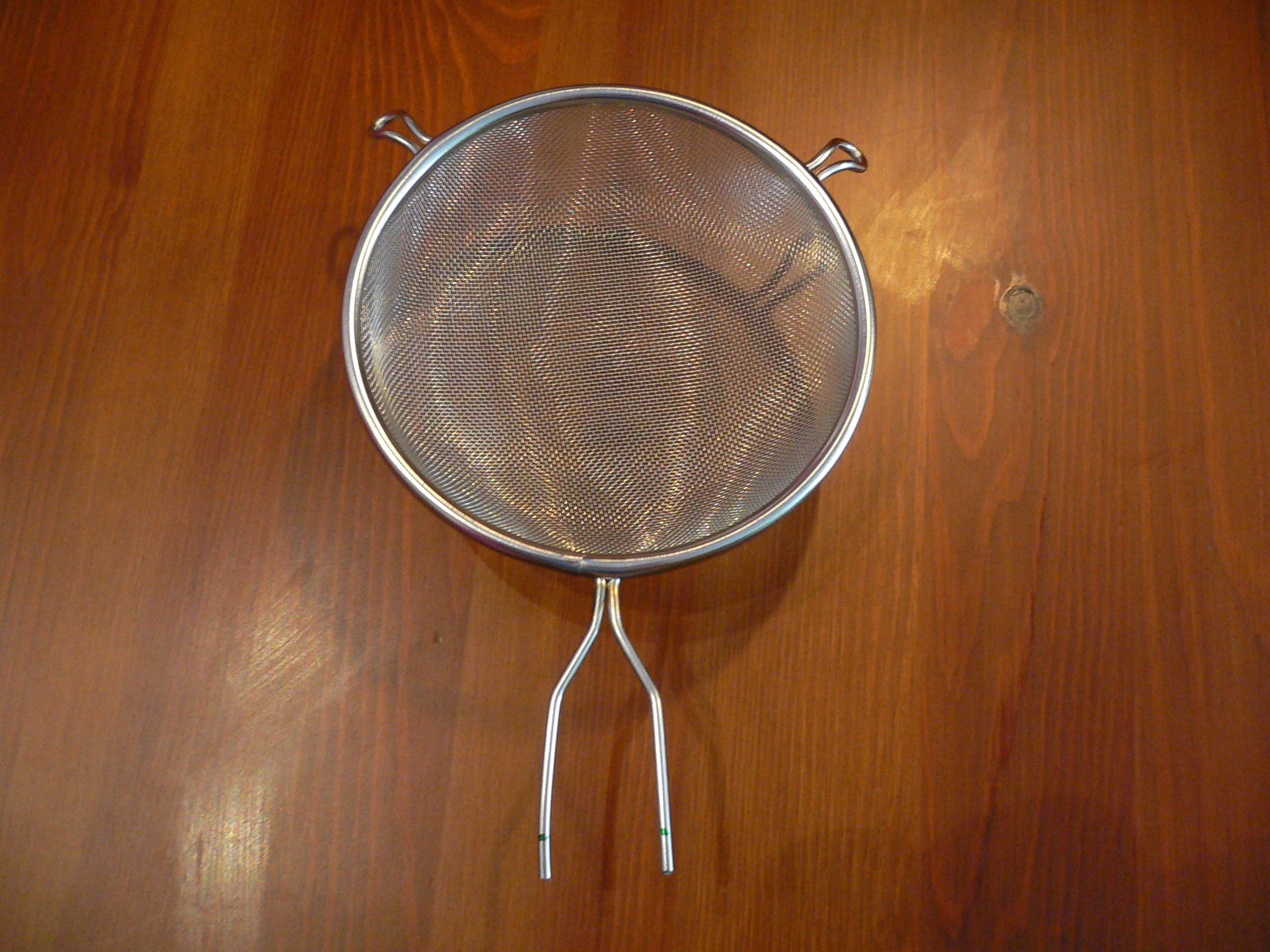

La operación la he hecho en 15 minutos y además de rápido es sencillo y limpio ya que no hay que soldar ni meterse en cosas complicadas. El precio es super económico, en total 6.15€, 4.80€ de la raqueta eléctrica y 1.35€ del colador (todo made in china por supuesto), que más se puede pedir? Ah!! y además funciona, comprobado!! ;)

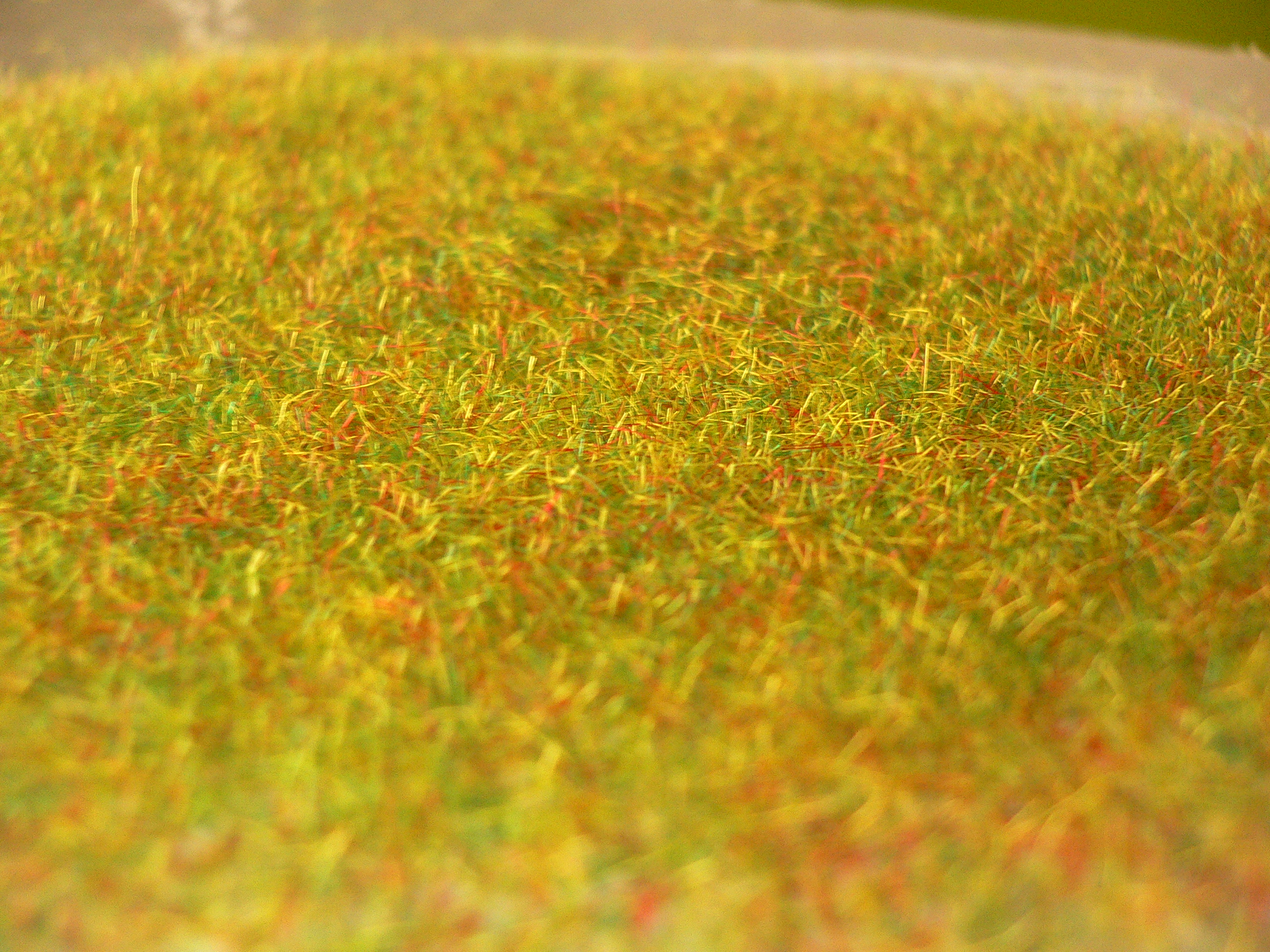

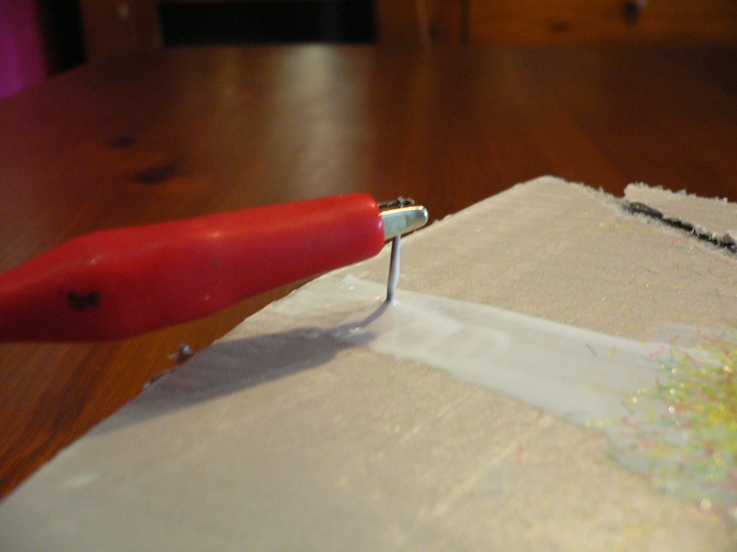

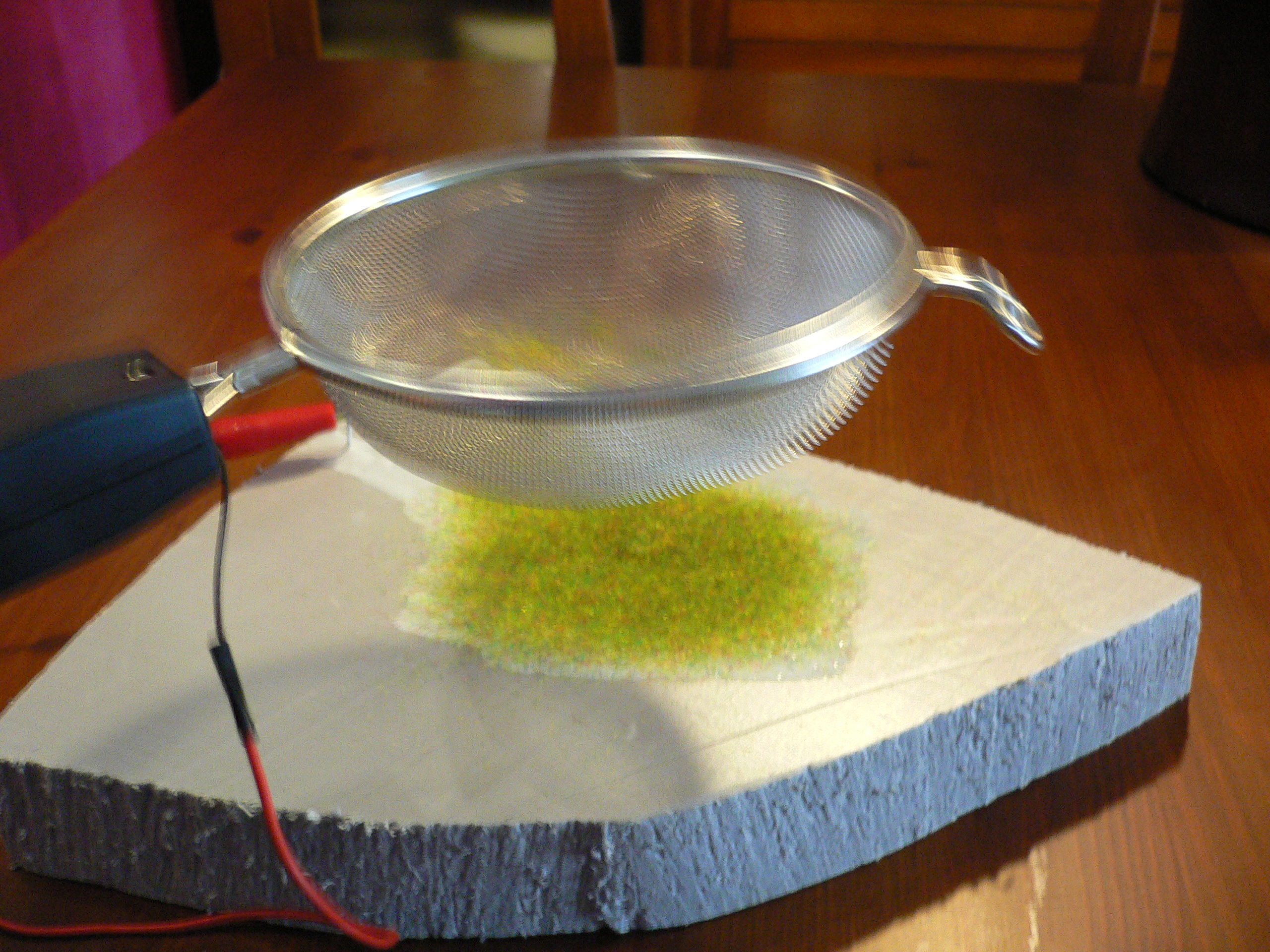

Bueno ahí van las fotos donde se aprecia el paso a paso del brico, supongo que algunos ya se habrán construido uno, pero para los que aún no se han atrevido decirles que se animen que por poco dinero y tiempo se consigue algo muy convincente.

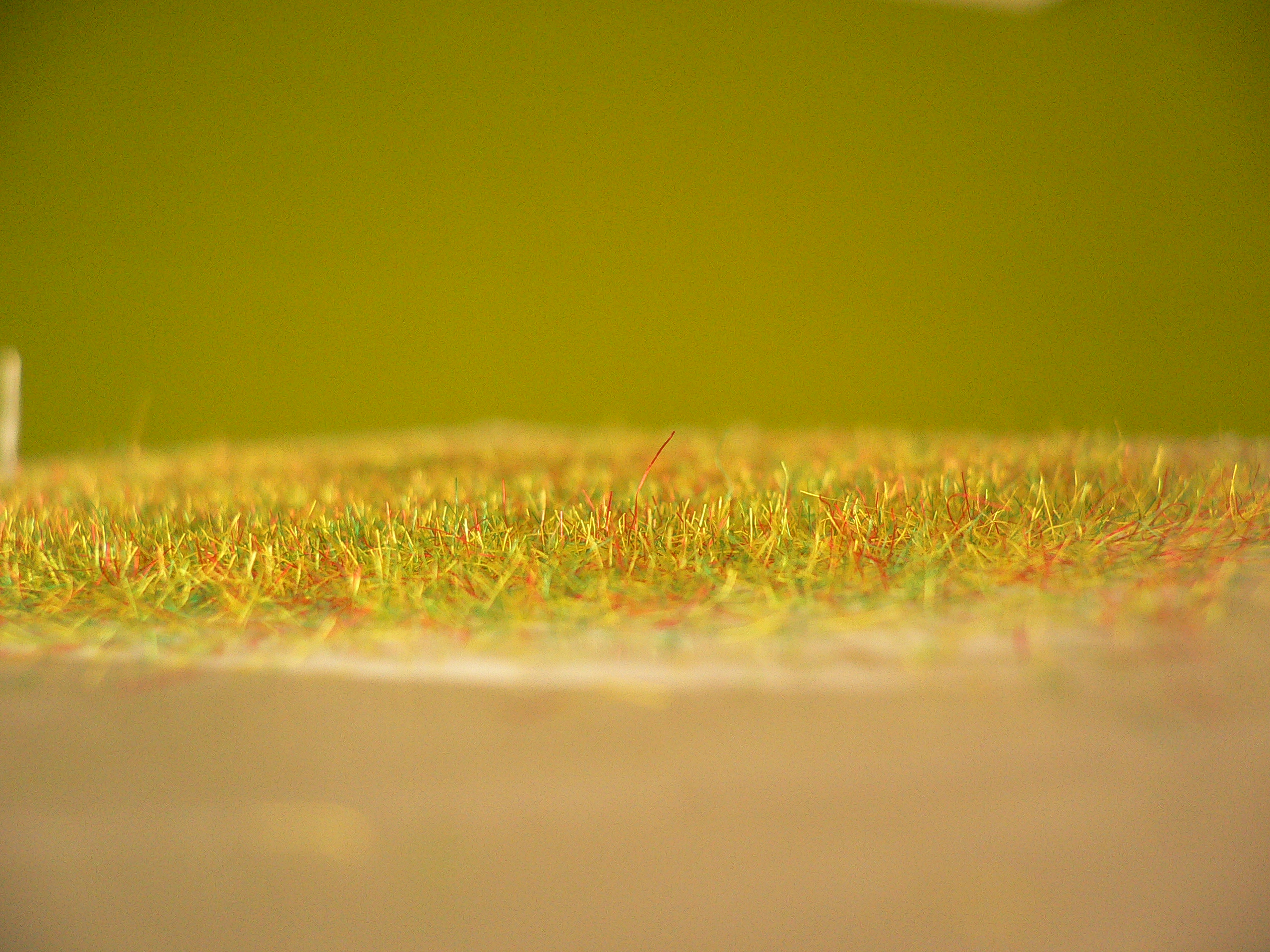

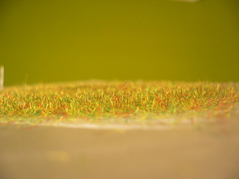

Estoy editando unos vídeos de como quedan las fibras aplicadas con el aparatillo para que se pueda ver el resultado final.

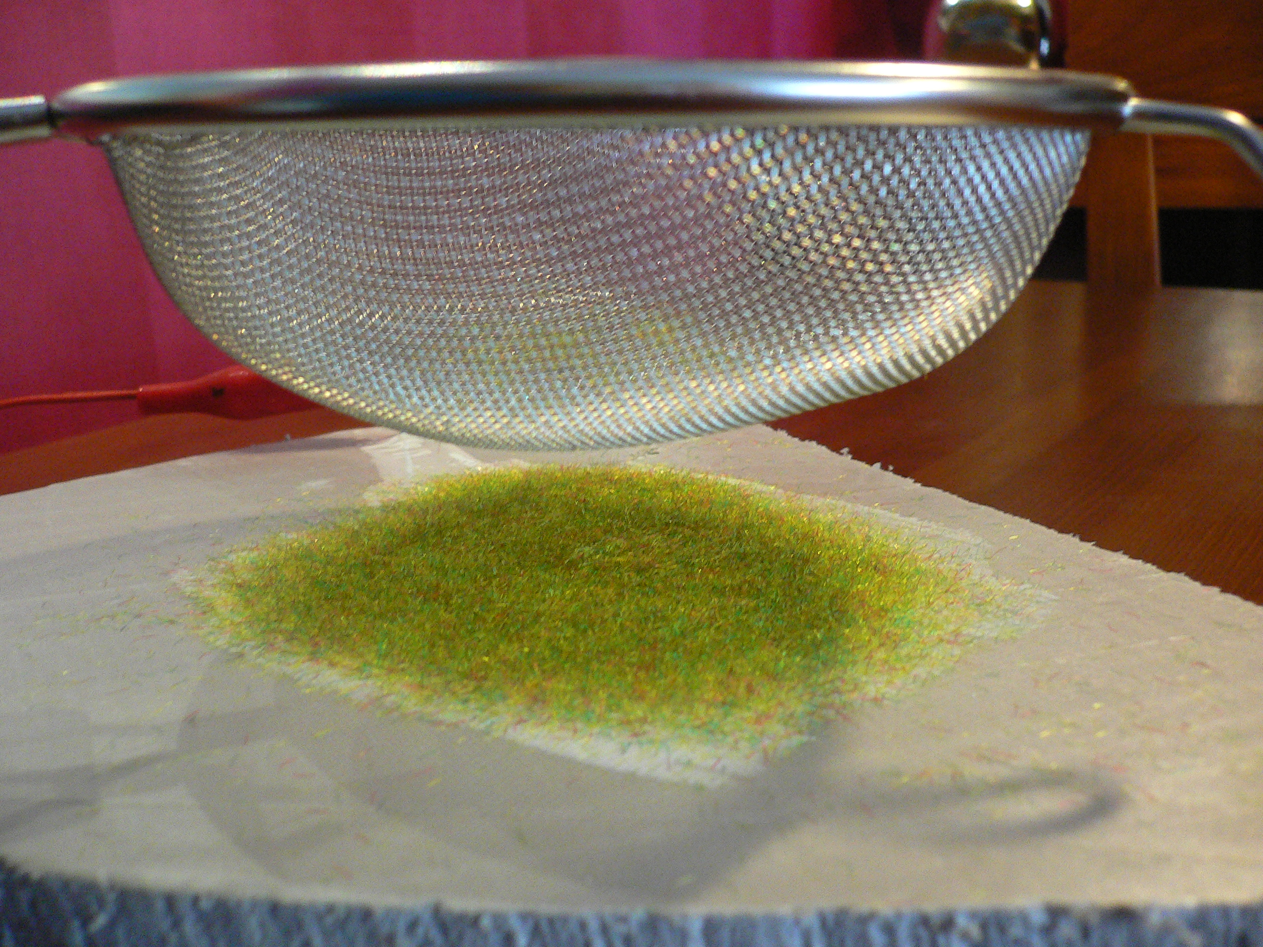

Lo del método chino es ponerlos uno a uno con la mano? :D
Las fibras bien podrían ser de Noch por citar una marca, pero mientras que sean de ese estilo da igual el fabricante. En sí lo que importa es que sean de plástico para recibir la carga electrostática.
En cuanto al colador, sí hay que removerlo un poco, para provocar que las fibras vayan cayendo por los agujeros de la malla. Lo más importante es mantener el colador cerca de la superficie a cubrir pero lejos del clavo, si toca este saltarán unas chispas que aunque son un poco vistosas no revisten mayor problema.
IMPORTANTE: Cuando está en funcionamiento no tocar el colador y la pinza cocodrilo a la vez, la sacudida es un poco desagradable, aunque no peligrosa.

Pues sí compañero, la cola se queda dura completamente y no se ve a simple vista. Las fibras quedan fijadas y en posición vertical y no muy esponjoso la verdad.
En cuanto a las pilas, lleva dos AA 1.5v, es decir las normales.
