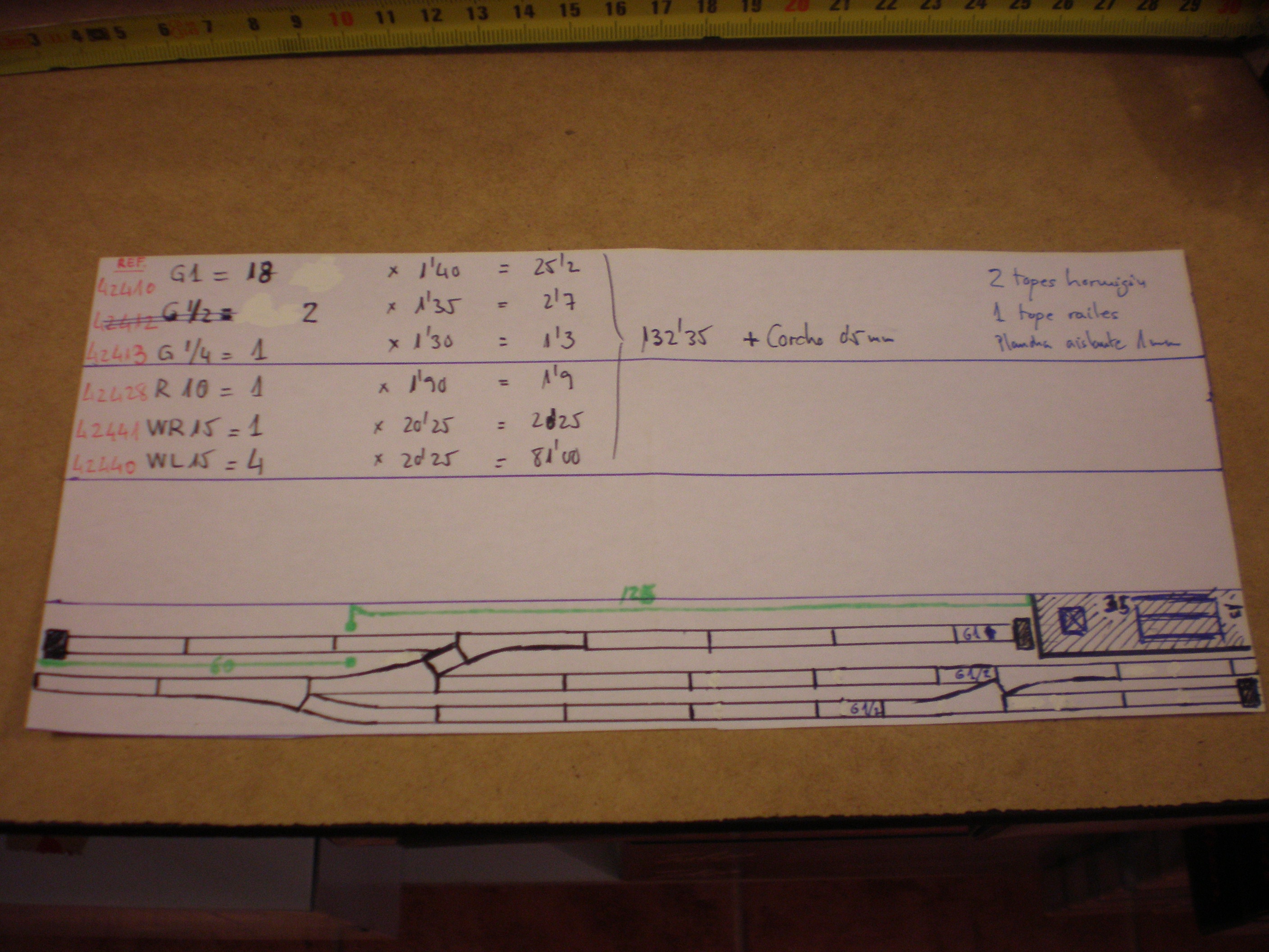

En este primer plano que hice a mano, ya se ve un poco la idea: Los trenes entran por la izquierda, para llegar a una estación, que de momento será "de término", pero en el futuro se puede convertir en una "de paso". El edificio de la estación se situará en la parte derecha, con una vía de adelantamiento, una de mercancías y una entrada para una fábrica o instalación industrial en la parte izquierda.

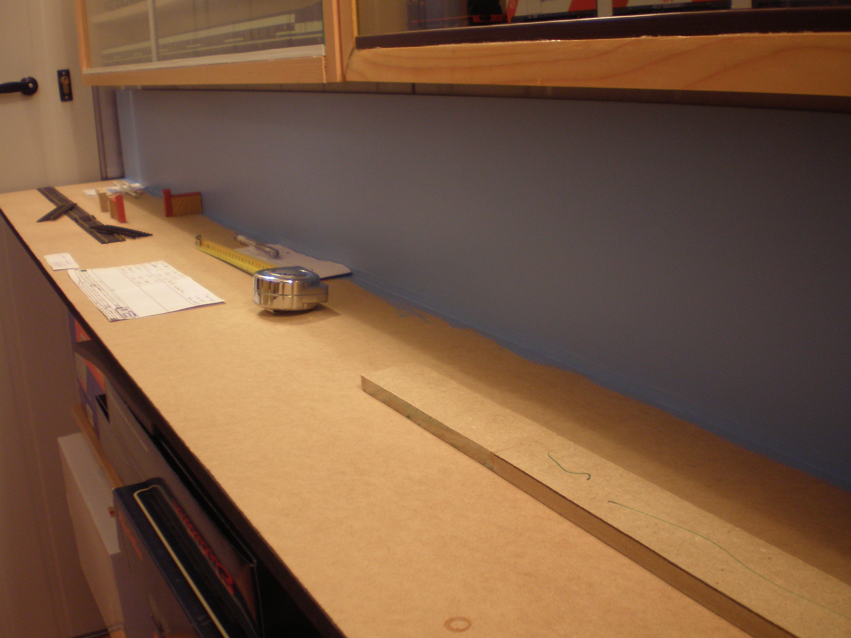

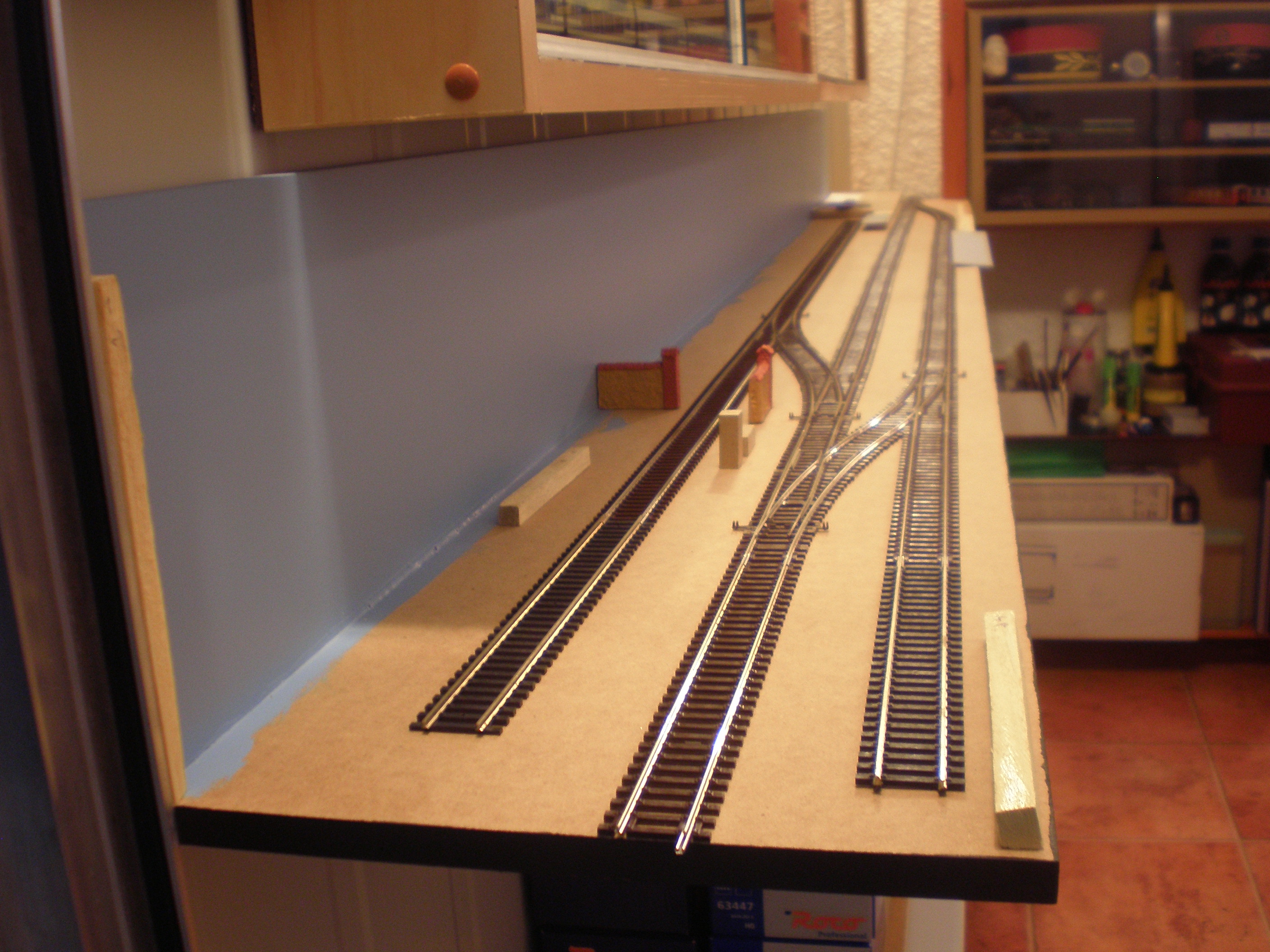

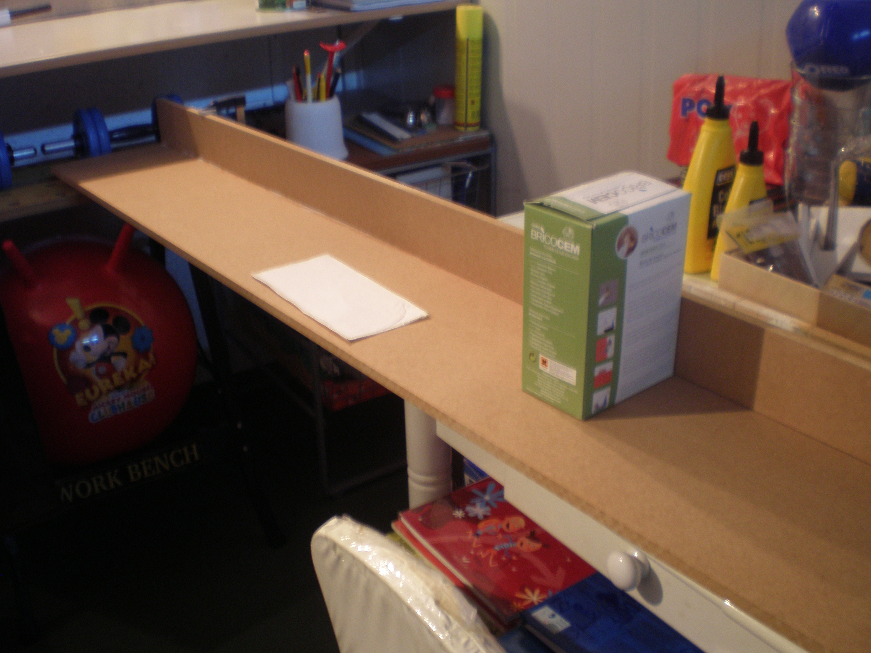

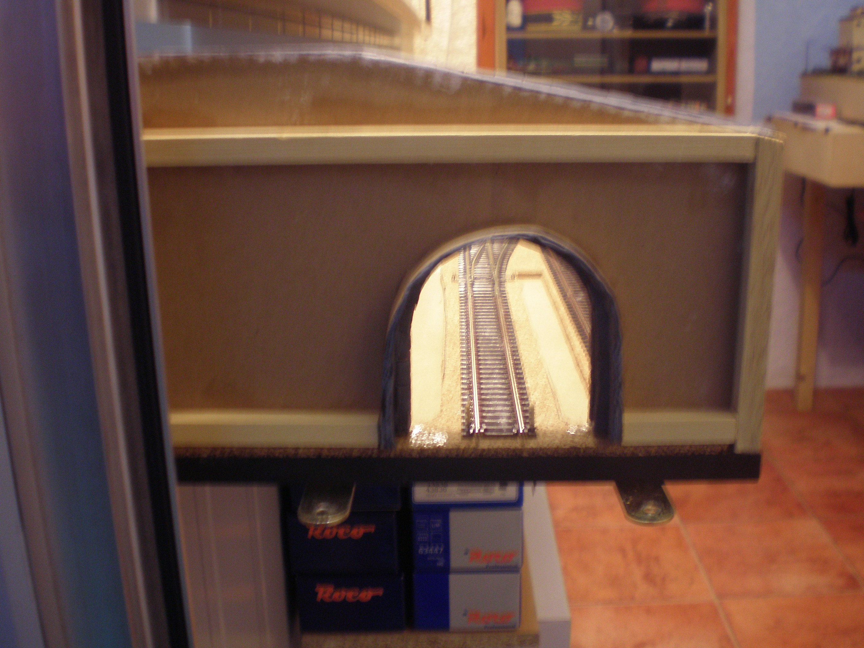

La base es un tablero de DM de 12mm, así como la parte trasera, que ya he pintado de azul calor simulando el cielo.

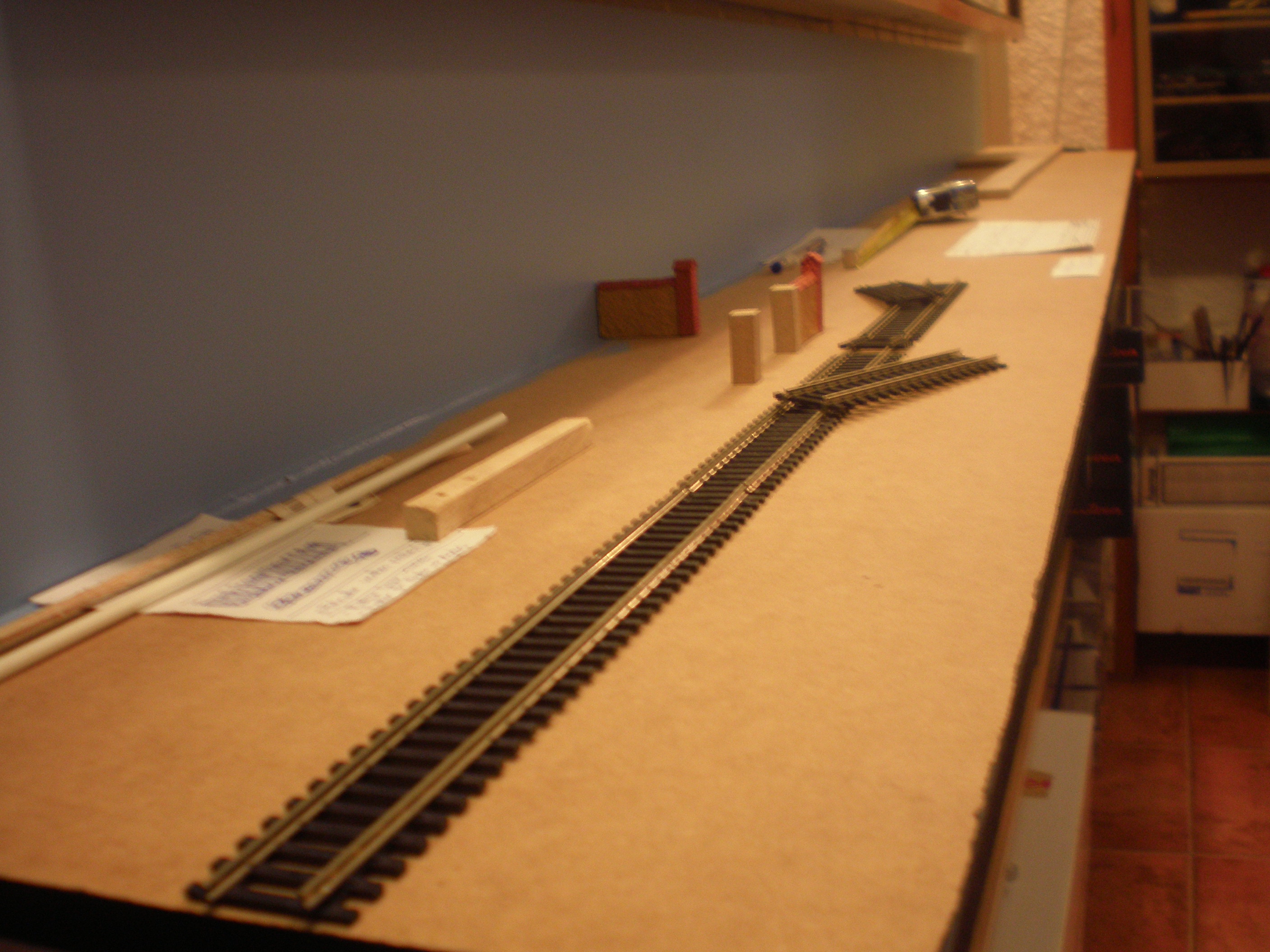

La vía que voy a utilizar es Roco Line sin balasto, es la que tengo en mi otra maqueta y me parece una de las más realistas (no es la que se ve en estas fotos, ya que estas son unos restos que compré en el Mercadillo de Chamartín para desmontarlas y tener raíles y traviesas para decorar).

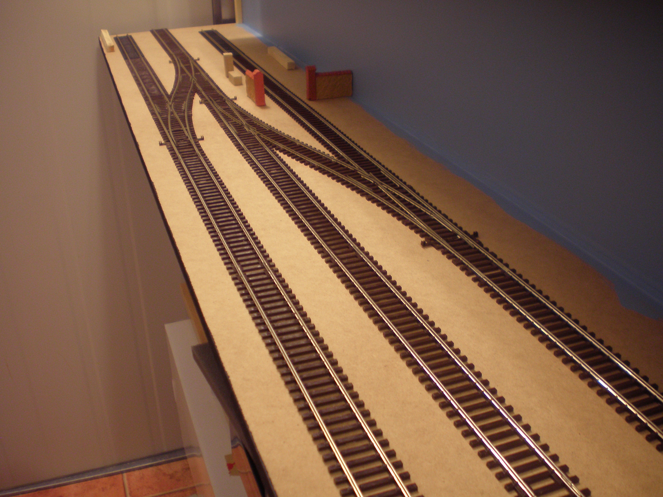

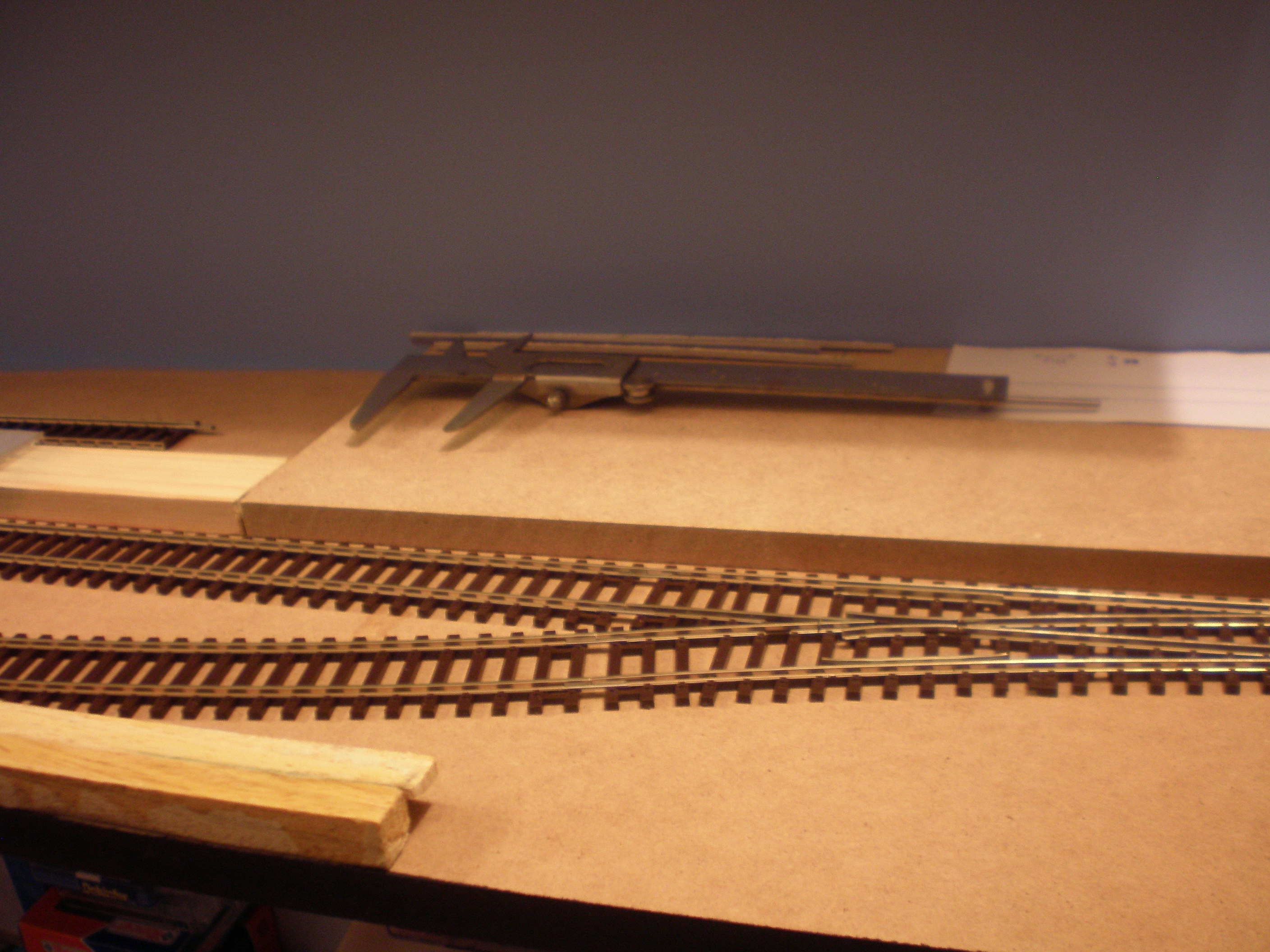

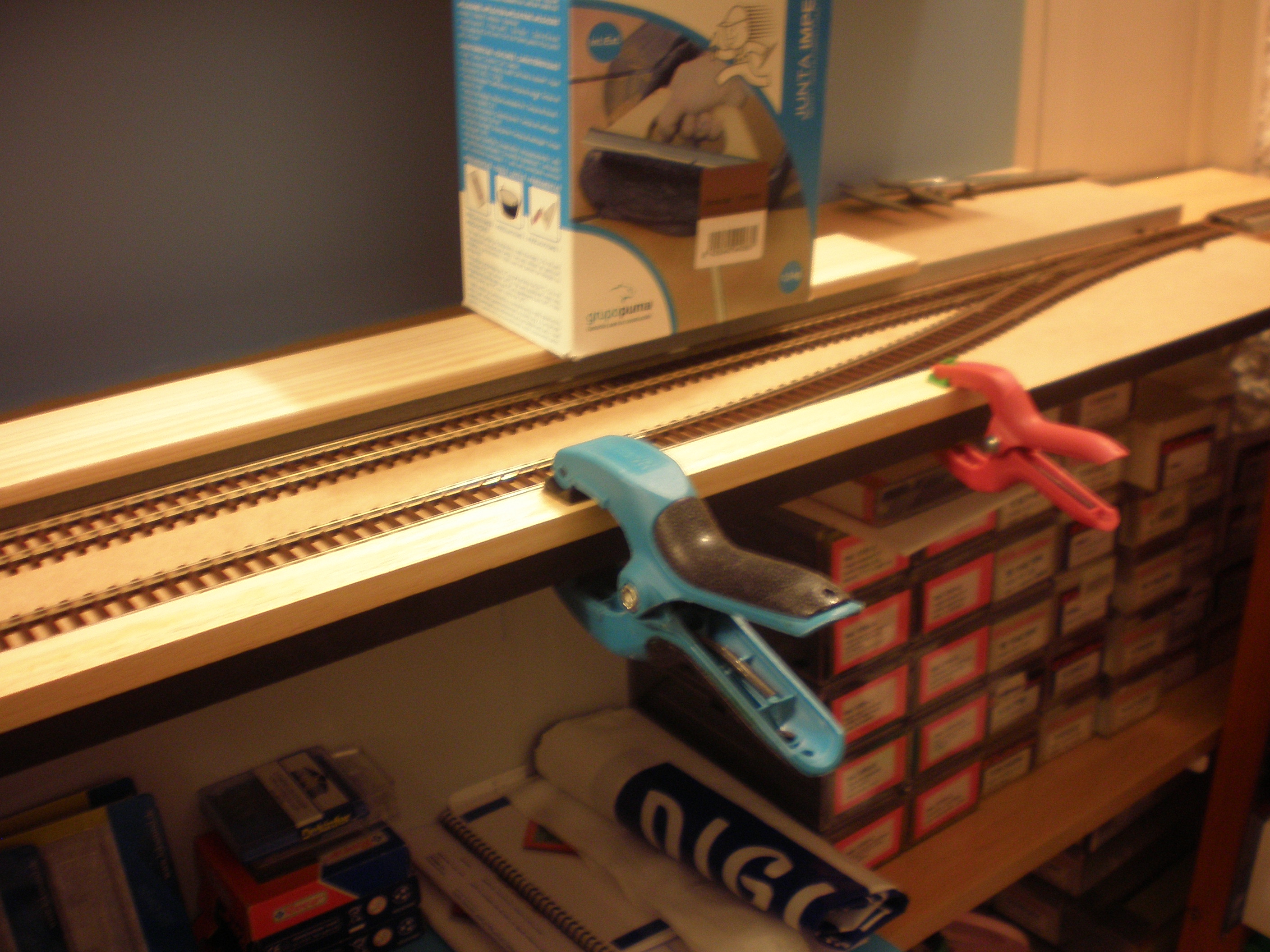

Hago el primer planteamiento con las vías. He cambiado la disposición de la vía muerta que había justo enfrente del edificio de la estación, ubicándola ahora en el lado izquierdo.

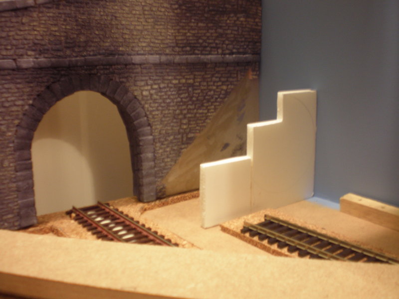

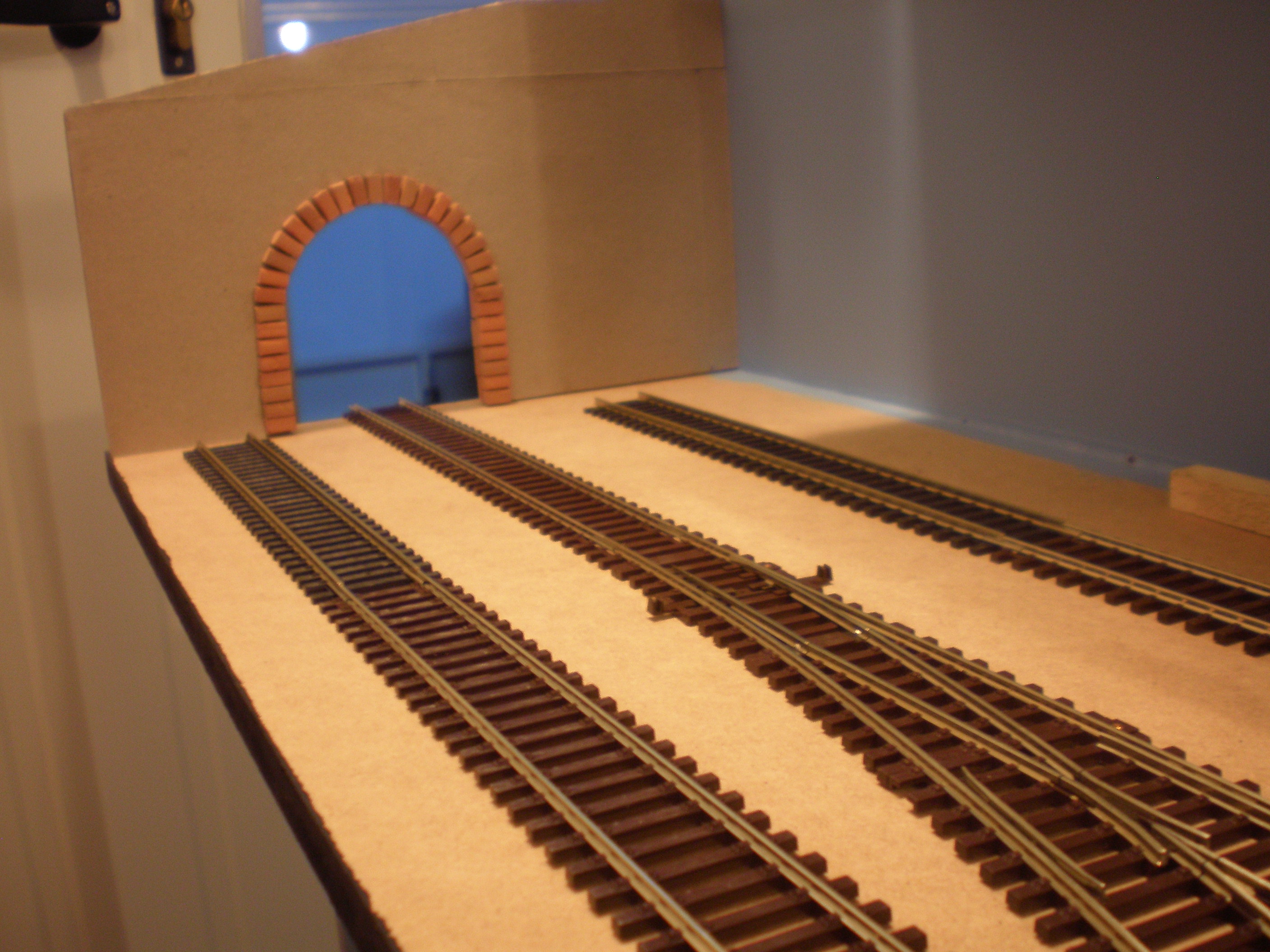

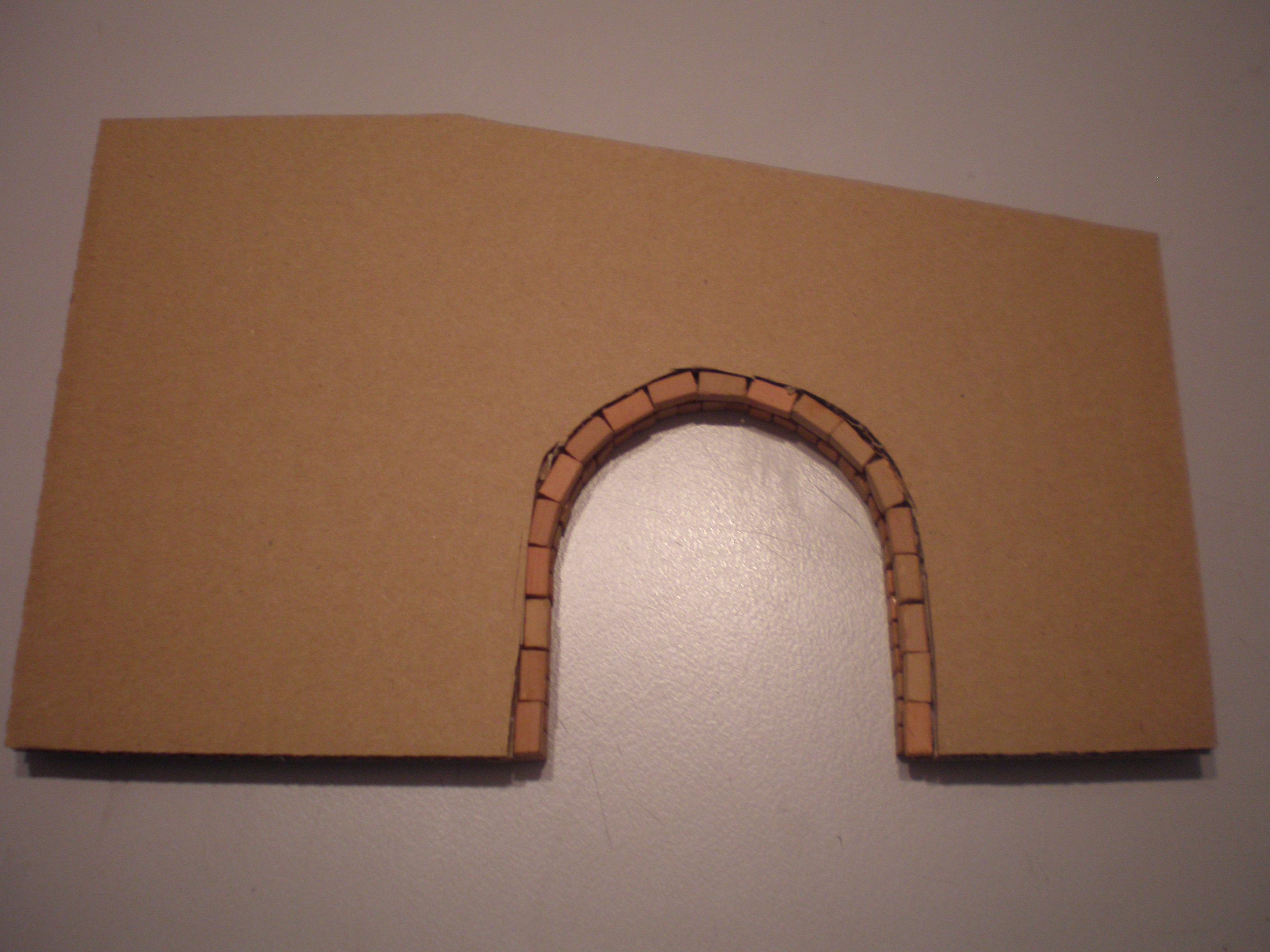

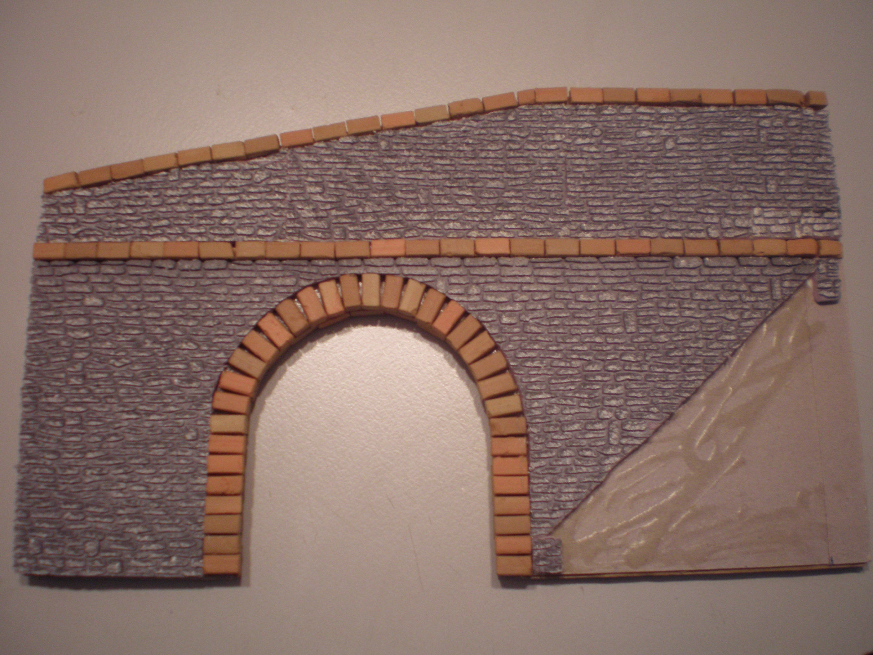

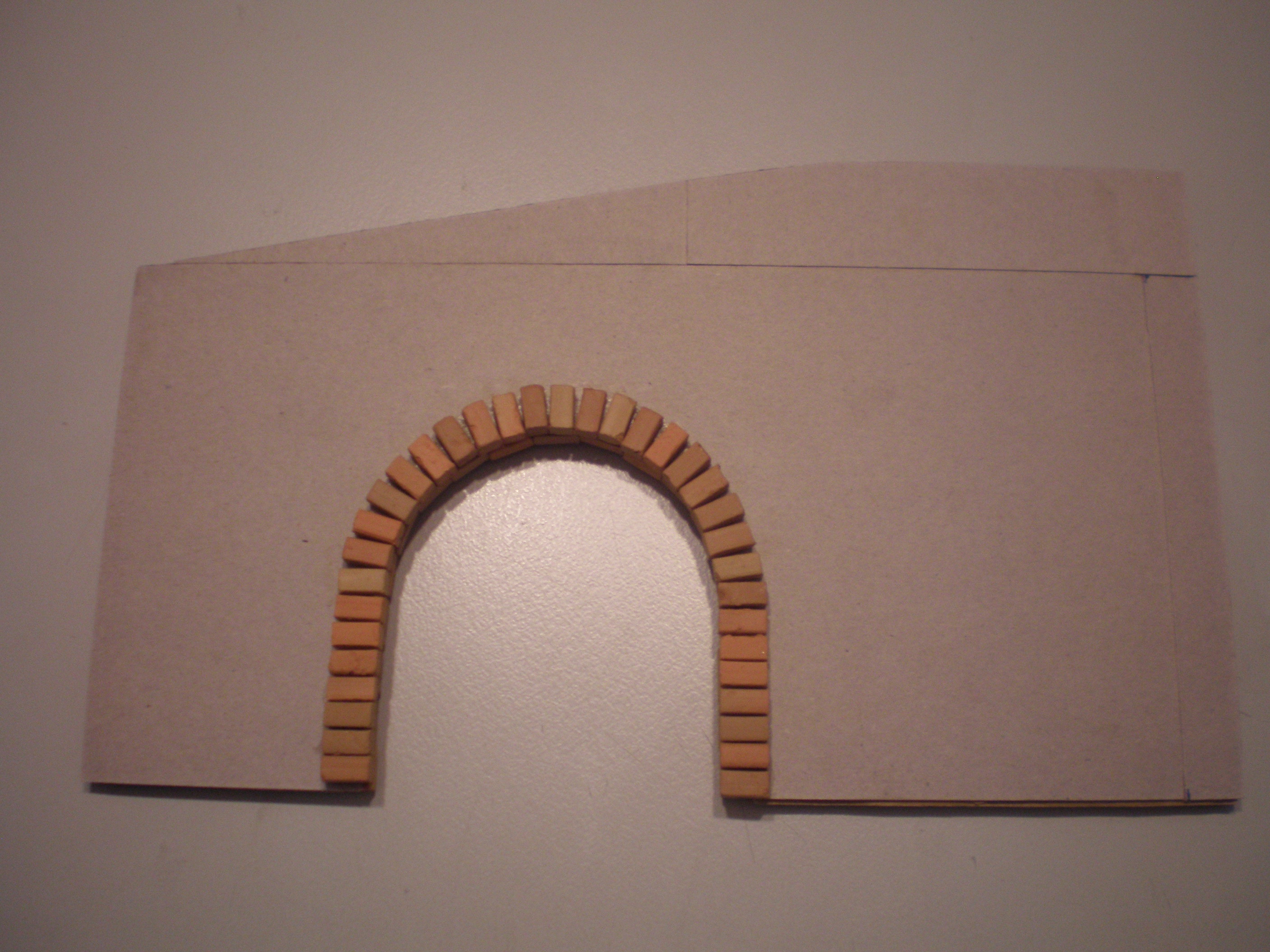

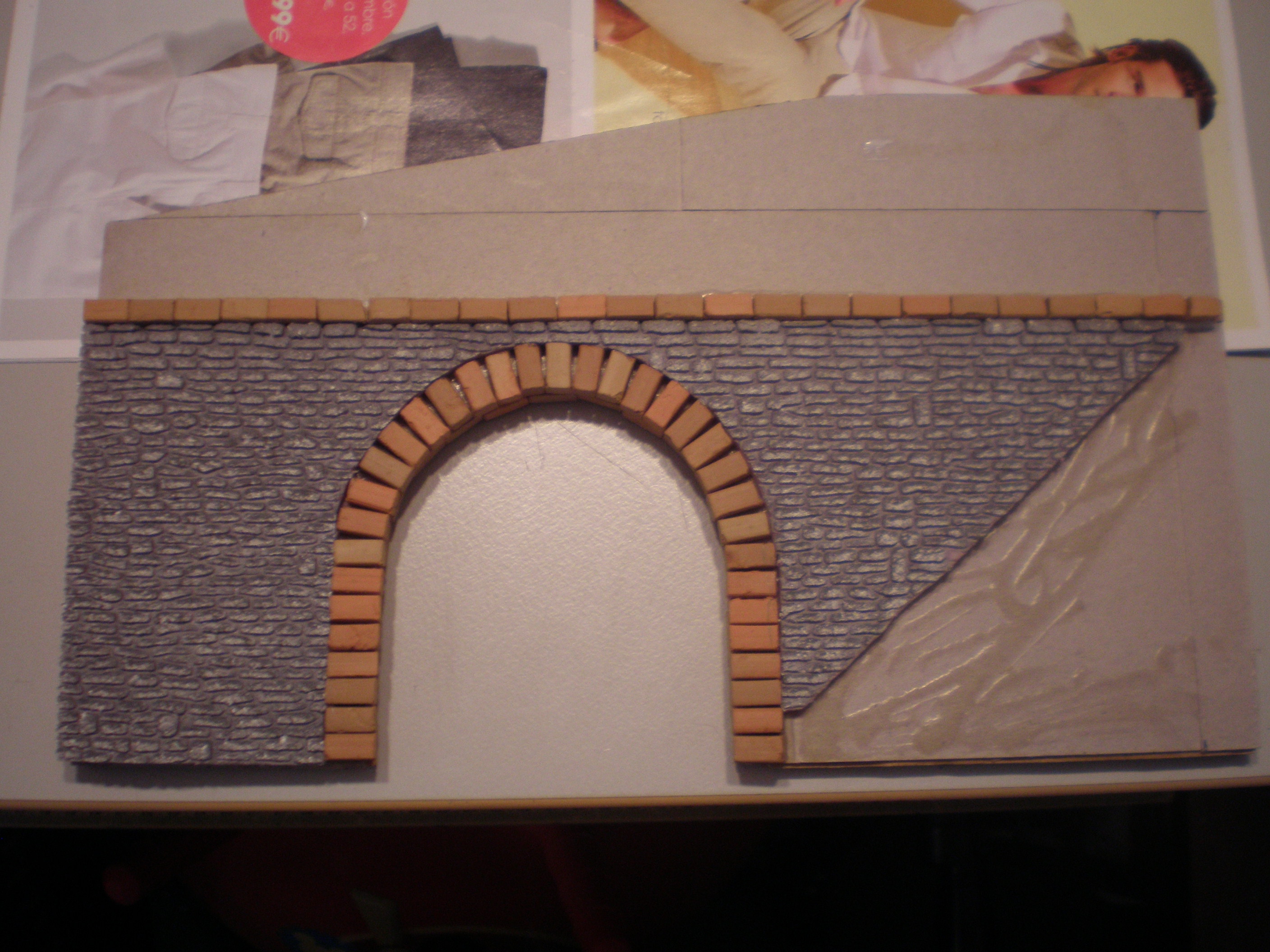

La entrada por el lado izquierdo se hará a través de un túnel. La portada del mismo la he construido con cartones, piedras a escala y plancha de poliexpan que simula muro de piedra.
Mañana intentaré seguir publicando los avances.

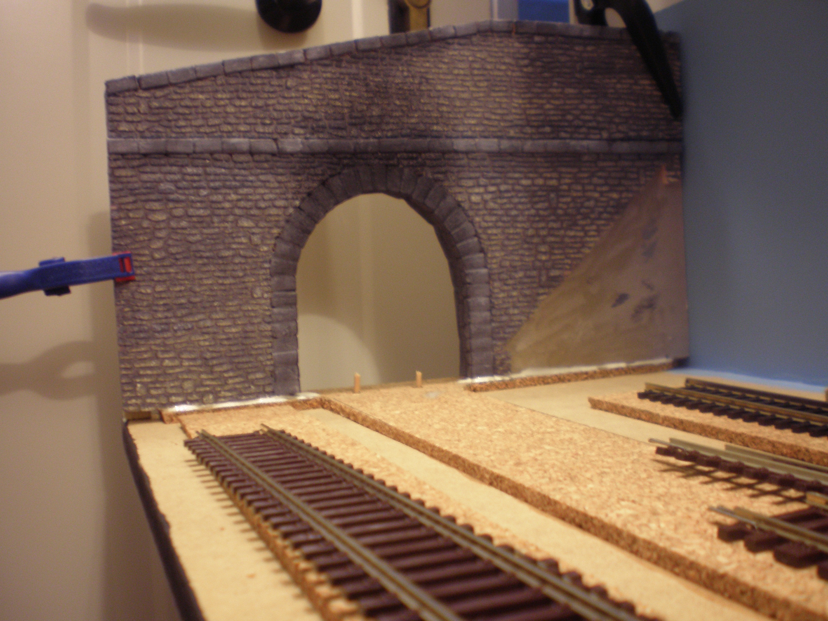

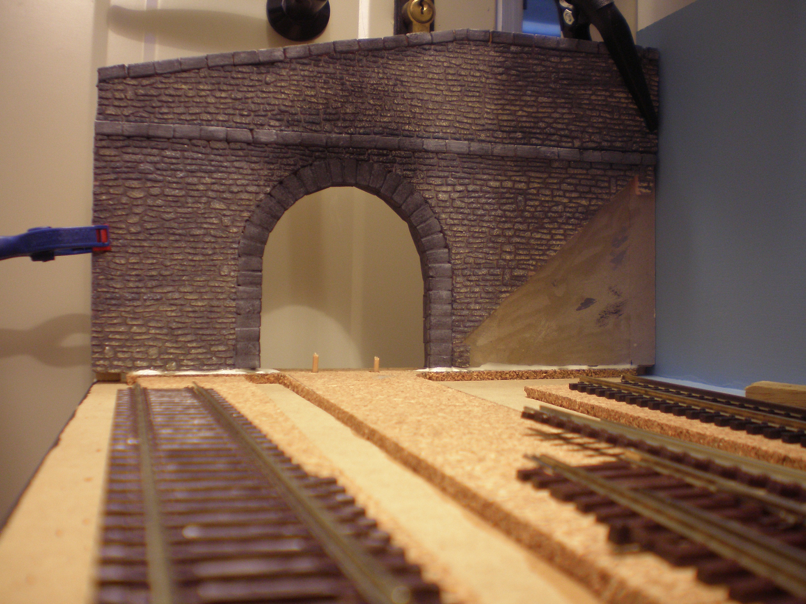

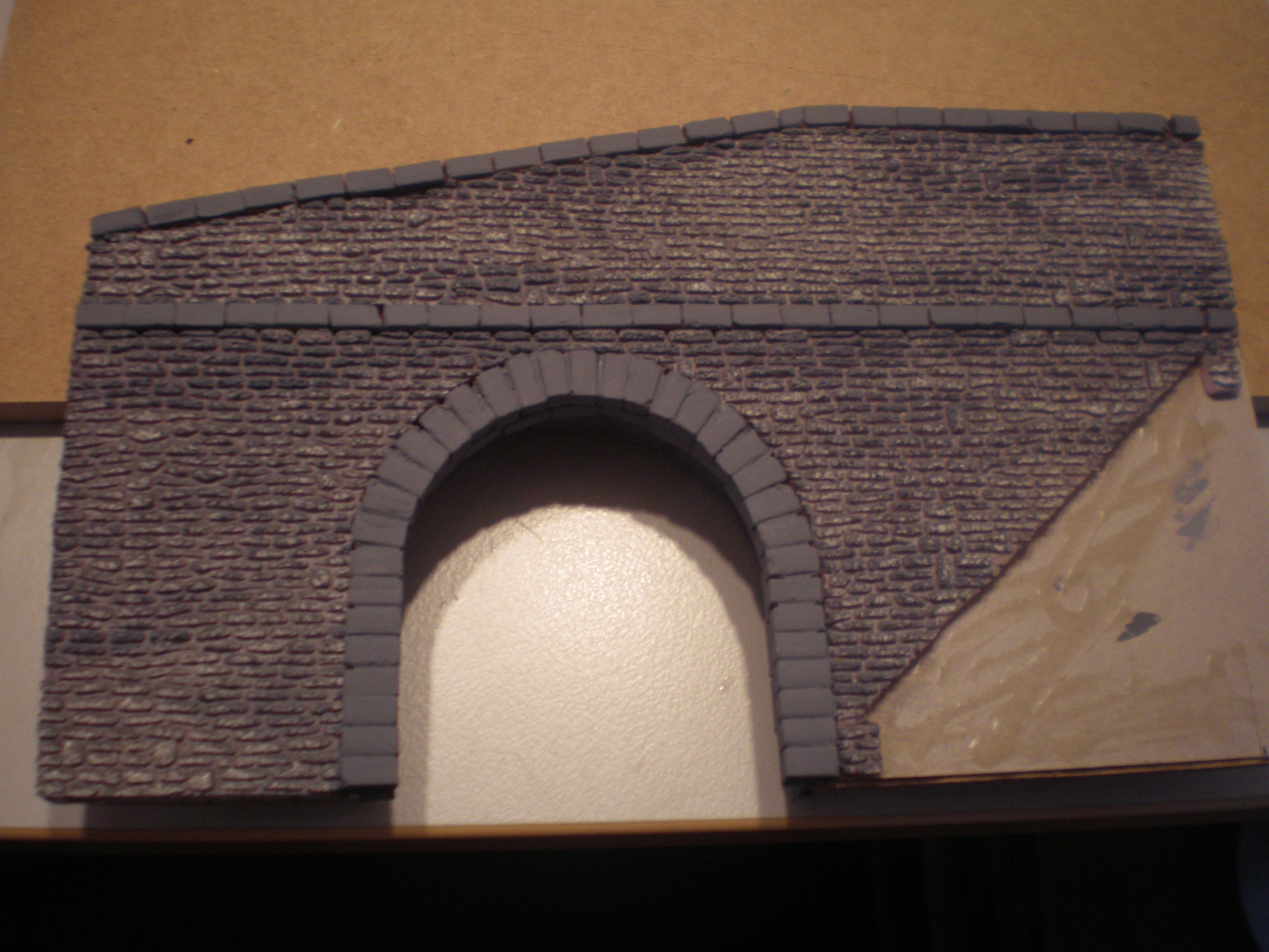

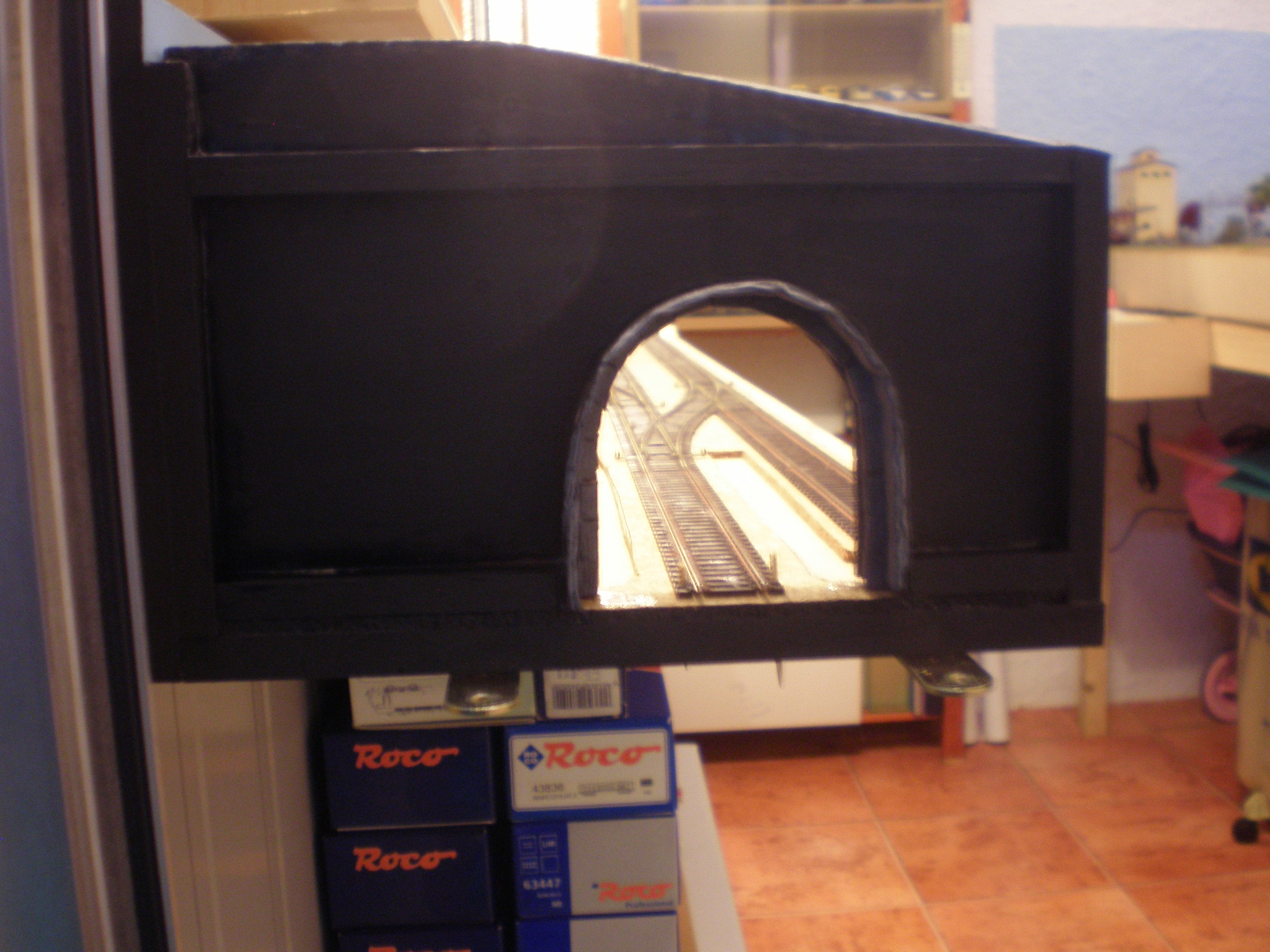

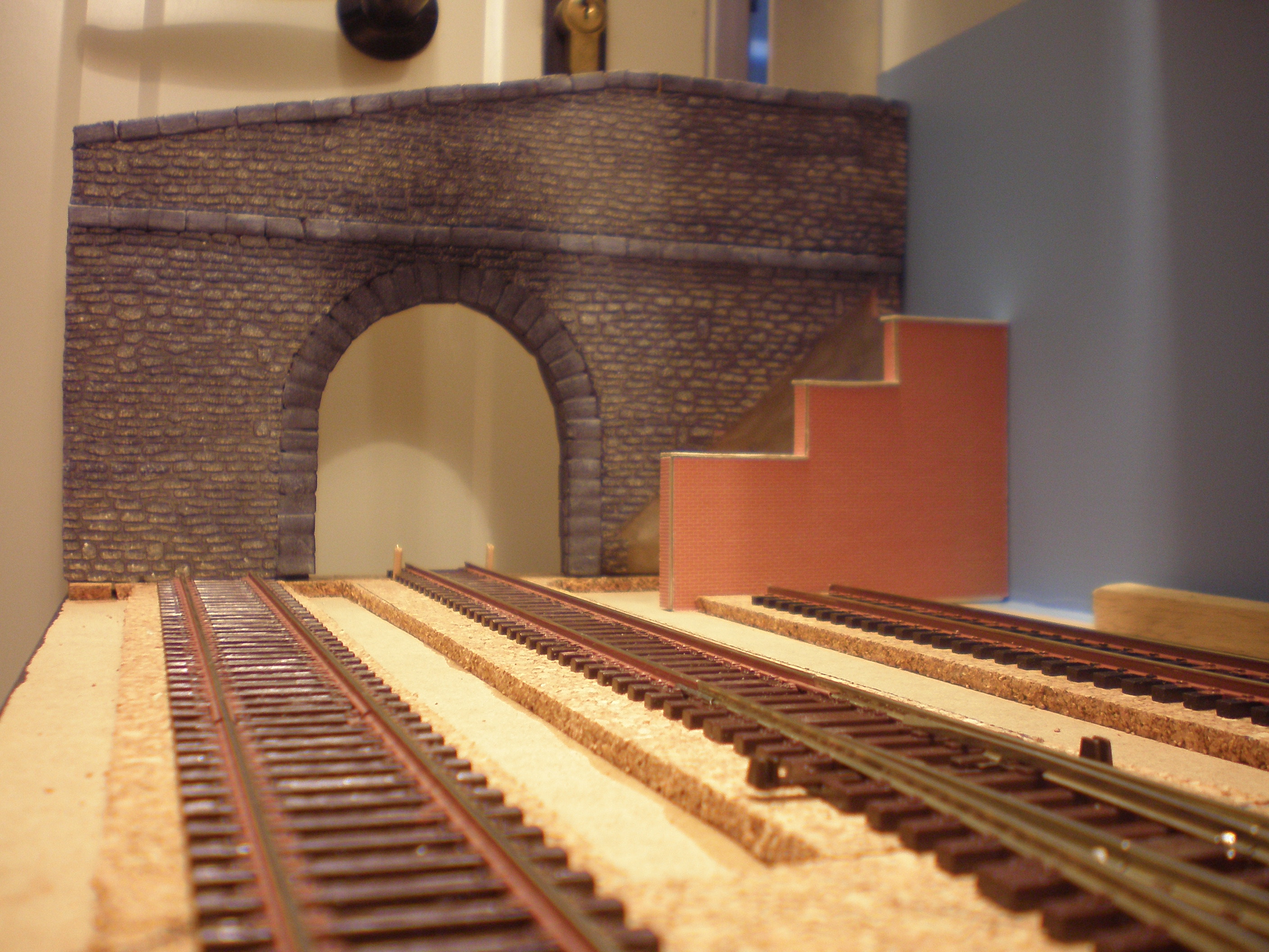

Pues aquí van los avances de la boca de túnel que da entrada a la estación, después de pintarla y colocarla en su sitio definitivo. Espero que os guste como ha quedado, pero como siempre, se admiten todo tipo de críticas y consejos.
Boca de túnel pintada, antes de ennegrecer
Ennegrecida por los humos
Parte trasera, antes de pintar de negro
Última edición por JUANITO el 15 May 2012 17:26, editado 1 vez en total
Tratos negativos: Ninguno

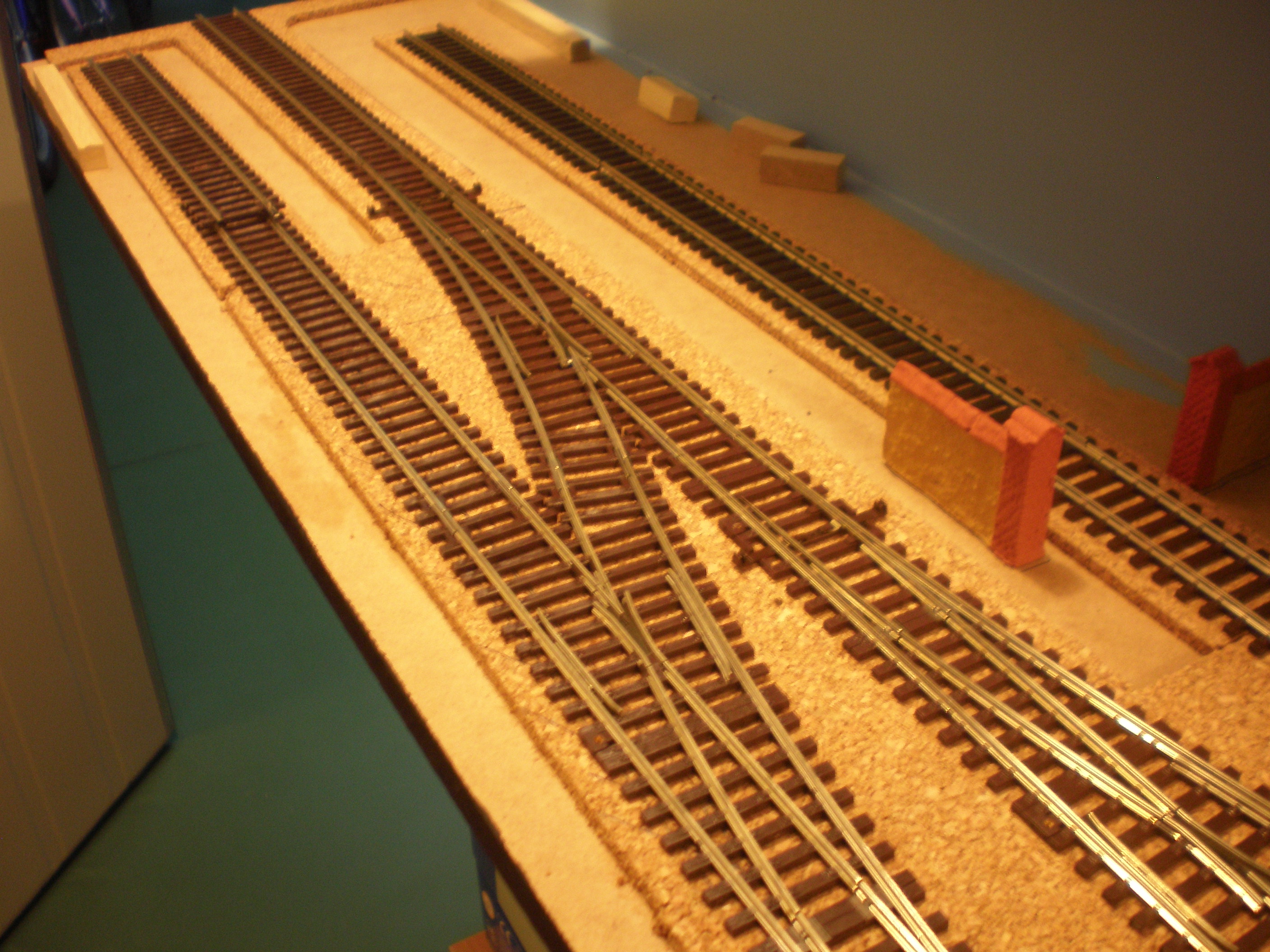

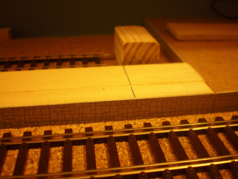

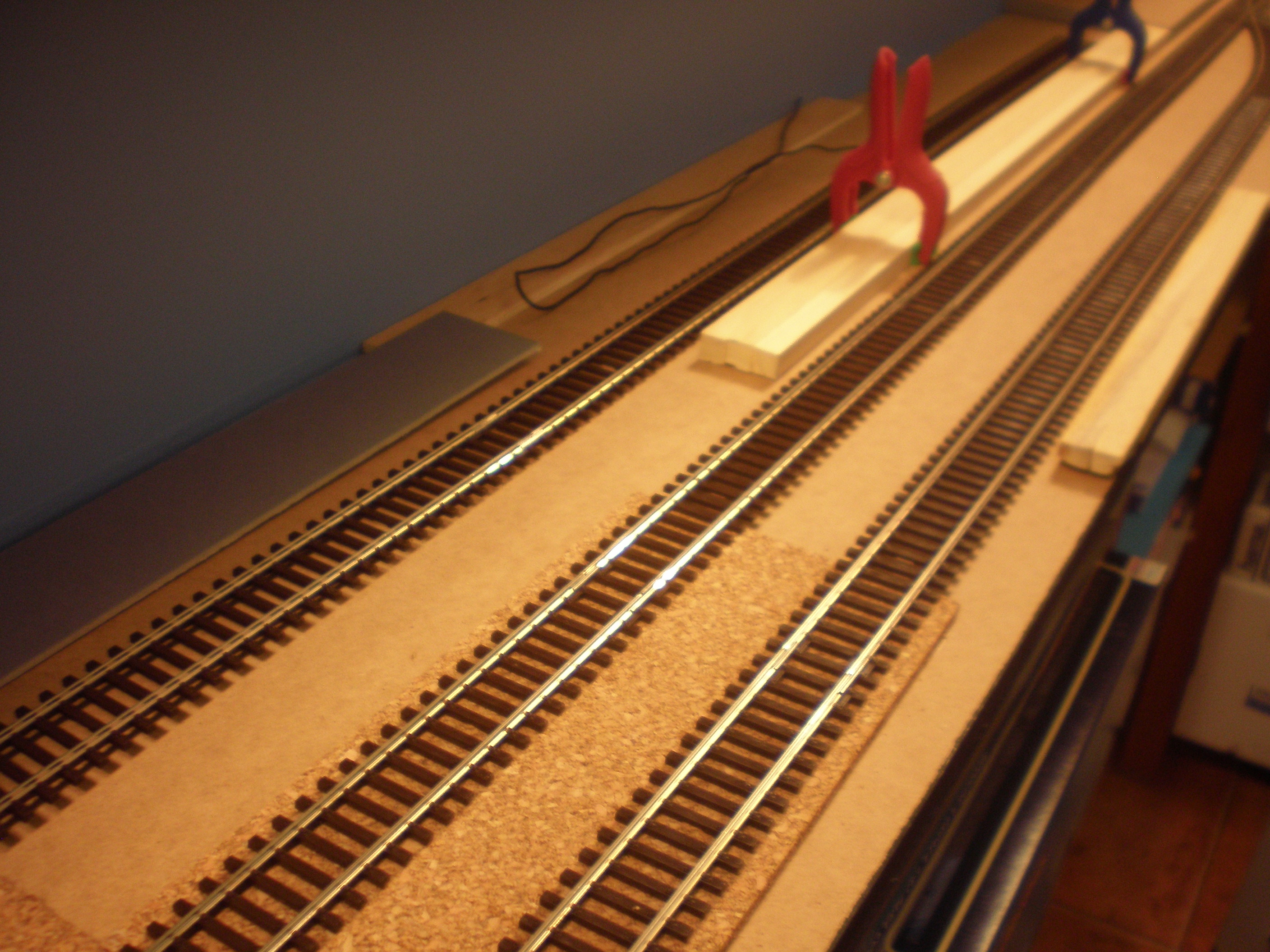

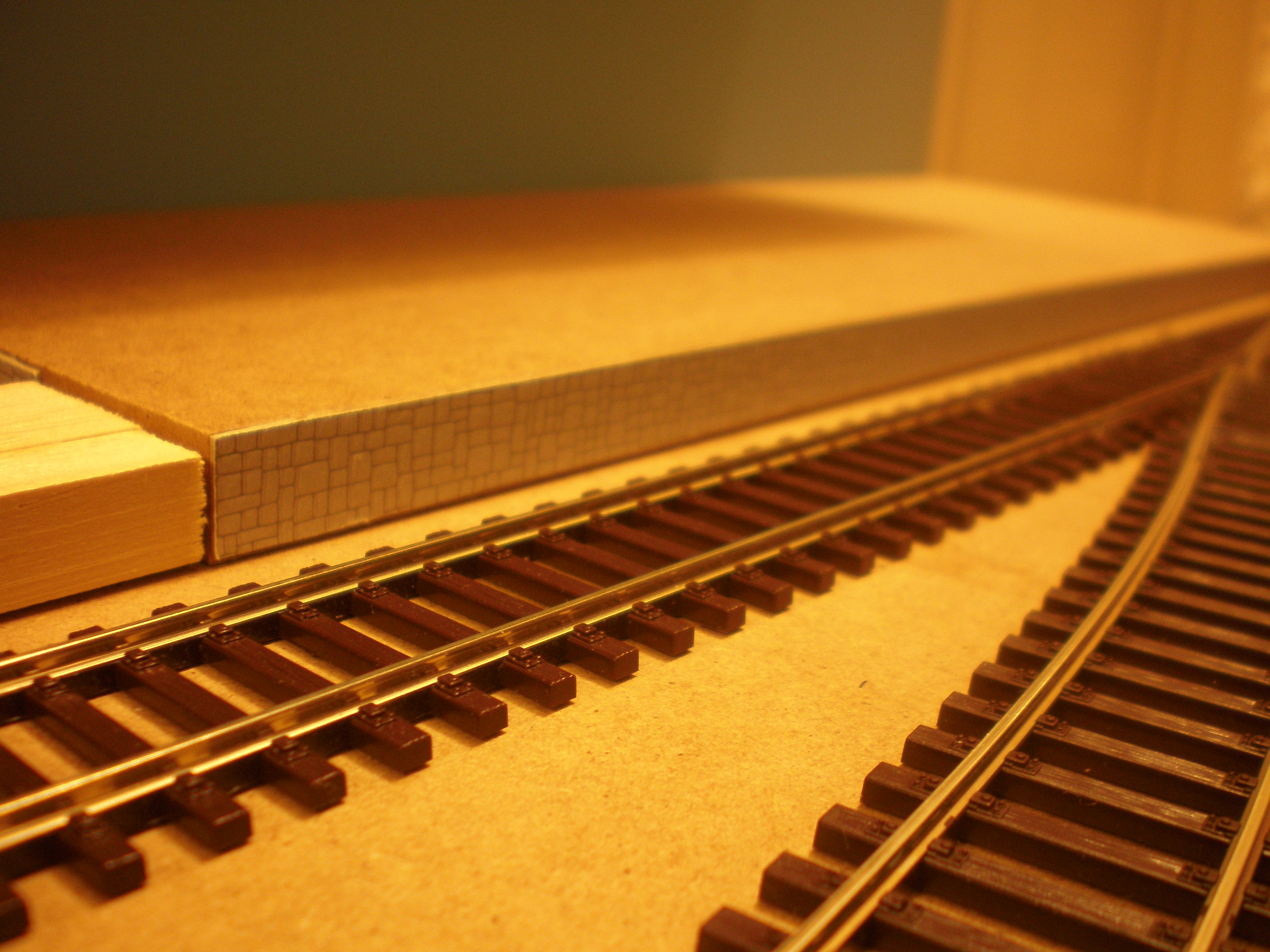

Colocación de andenes y de la base de corcho.

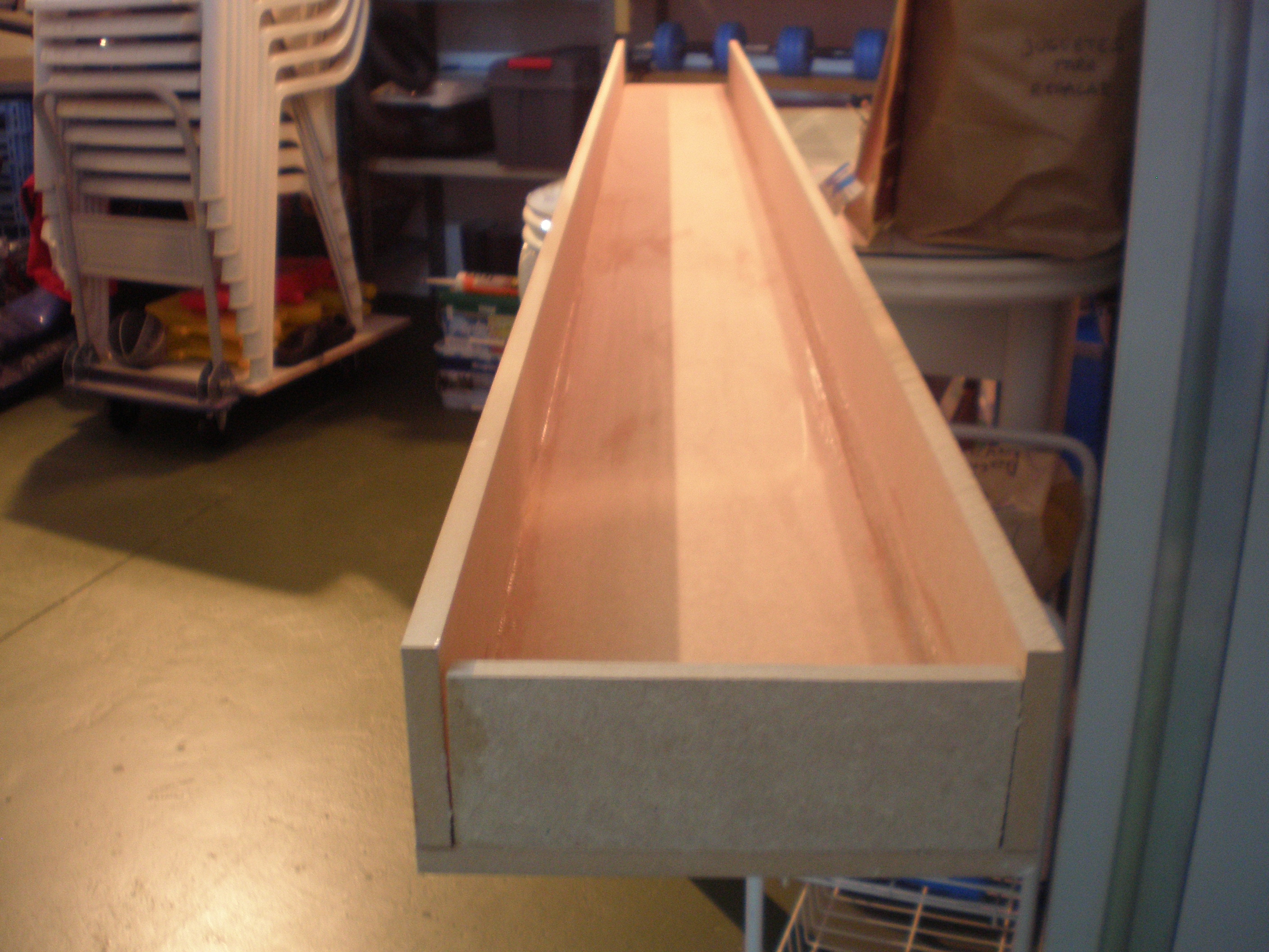

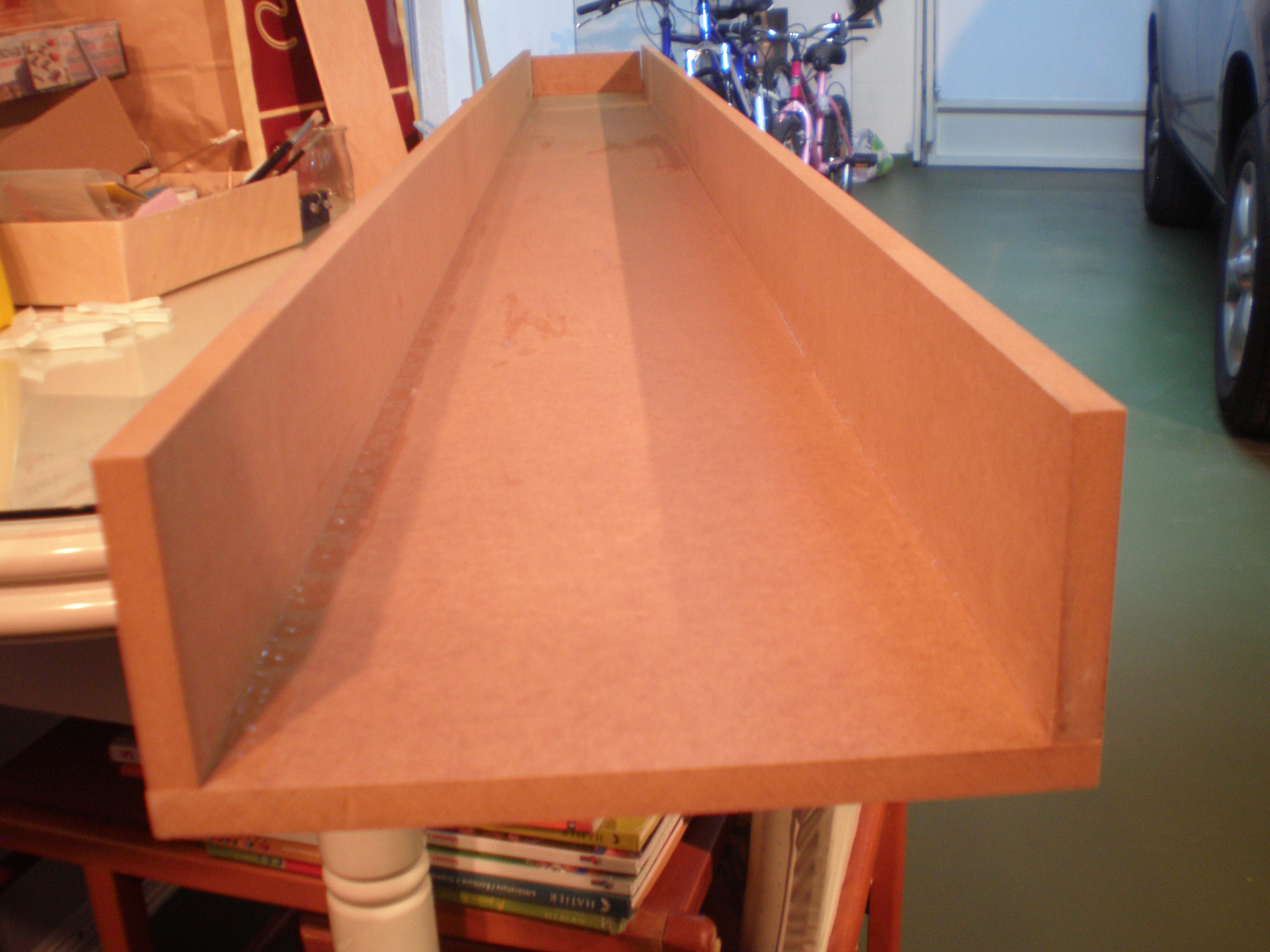

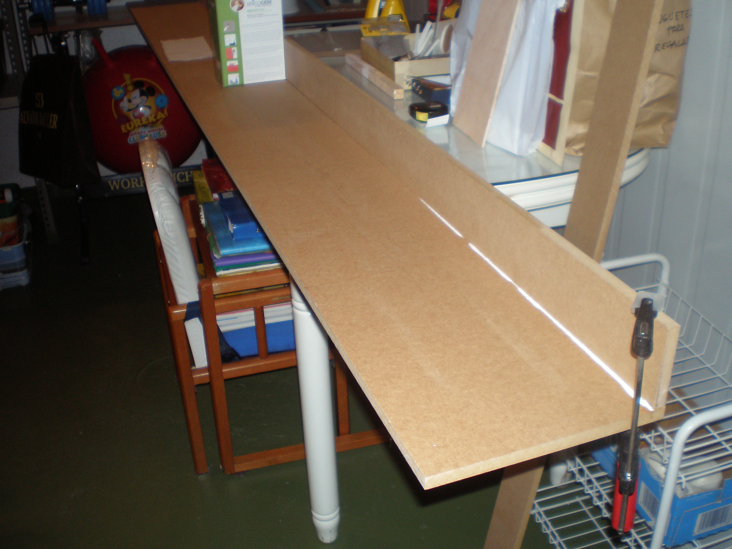

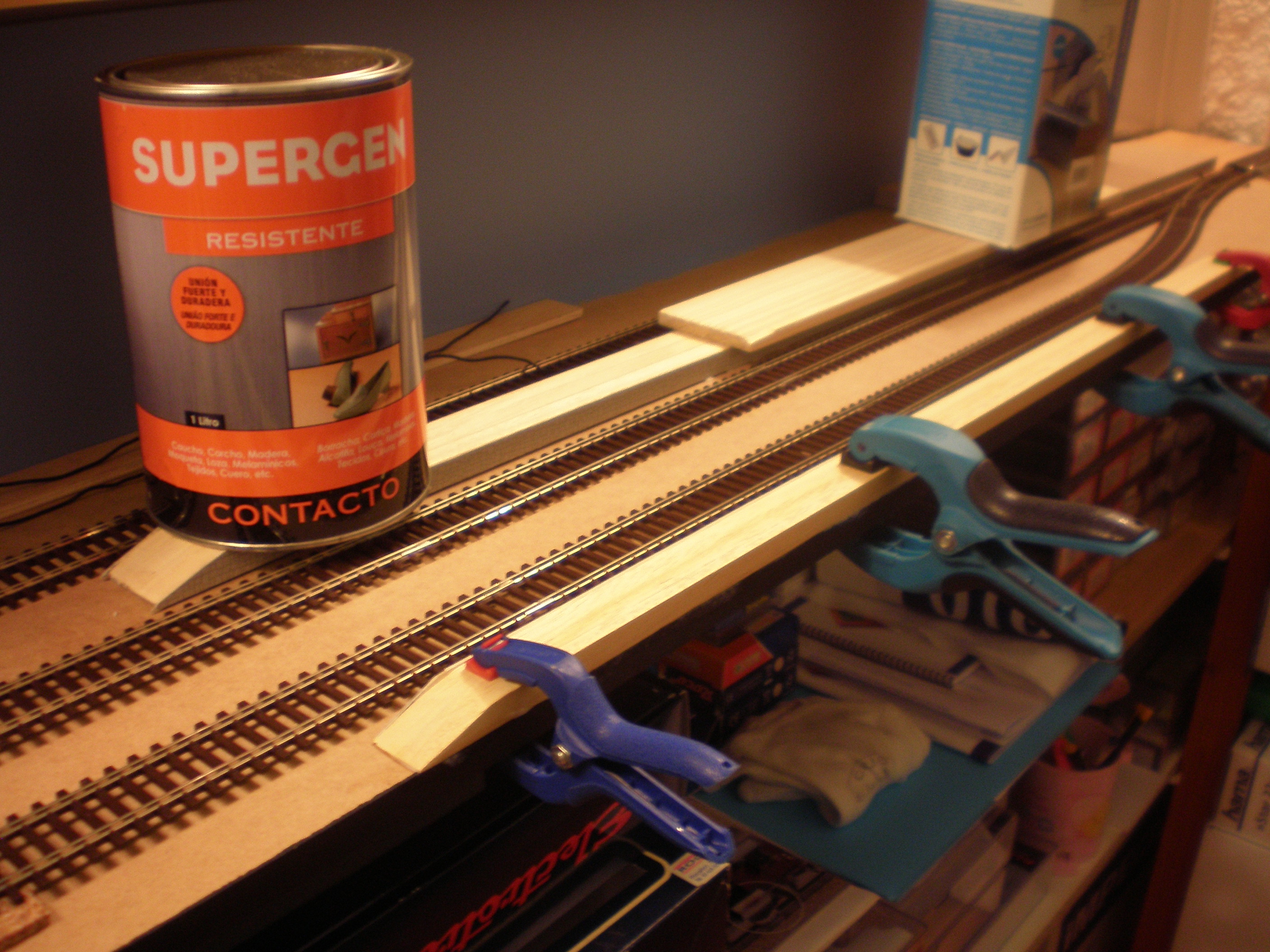

He comenzado la construcción del segundo módulo (el de la estación oculta), que simplemente será una especie de cajón, donde irán dos o tres vías de aproximadamente 2 metros cada una, para aparcar los trenes que salen del módulo 1, e invertiré la marcha, poniendo de nuevo la locomotora al frente.

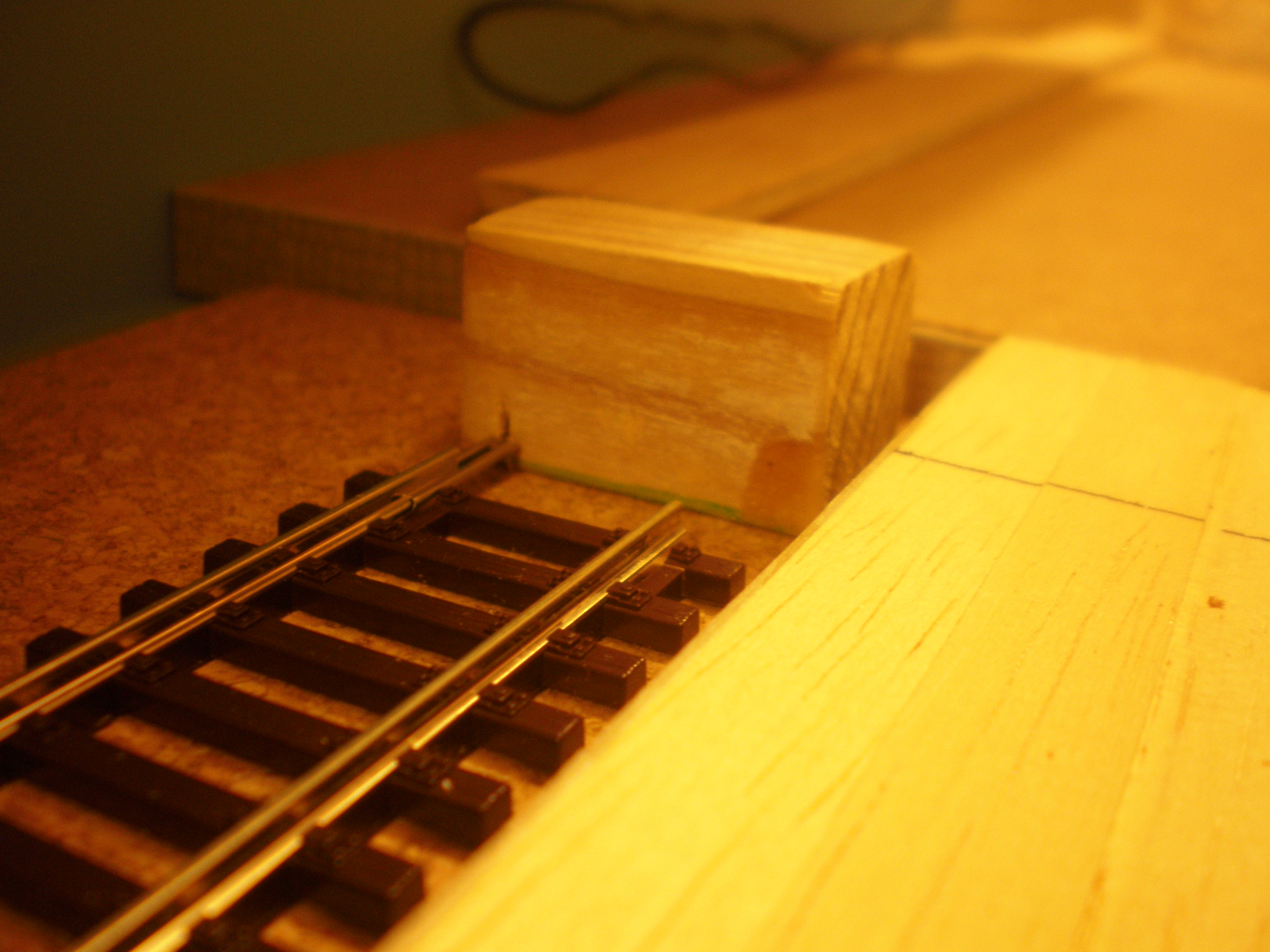

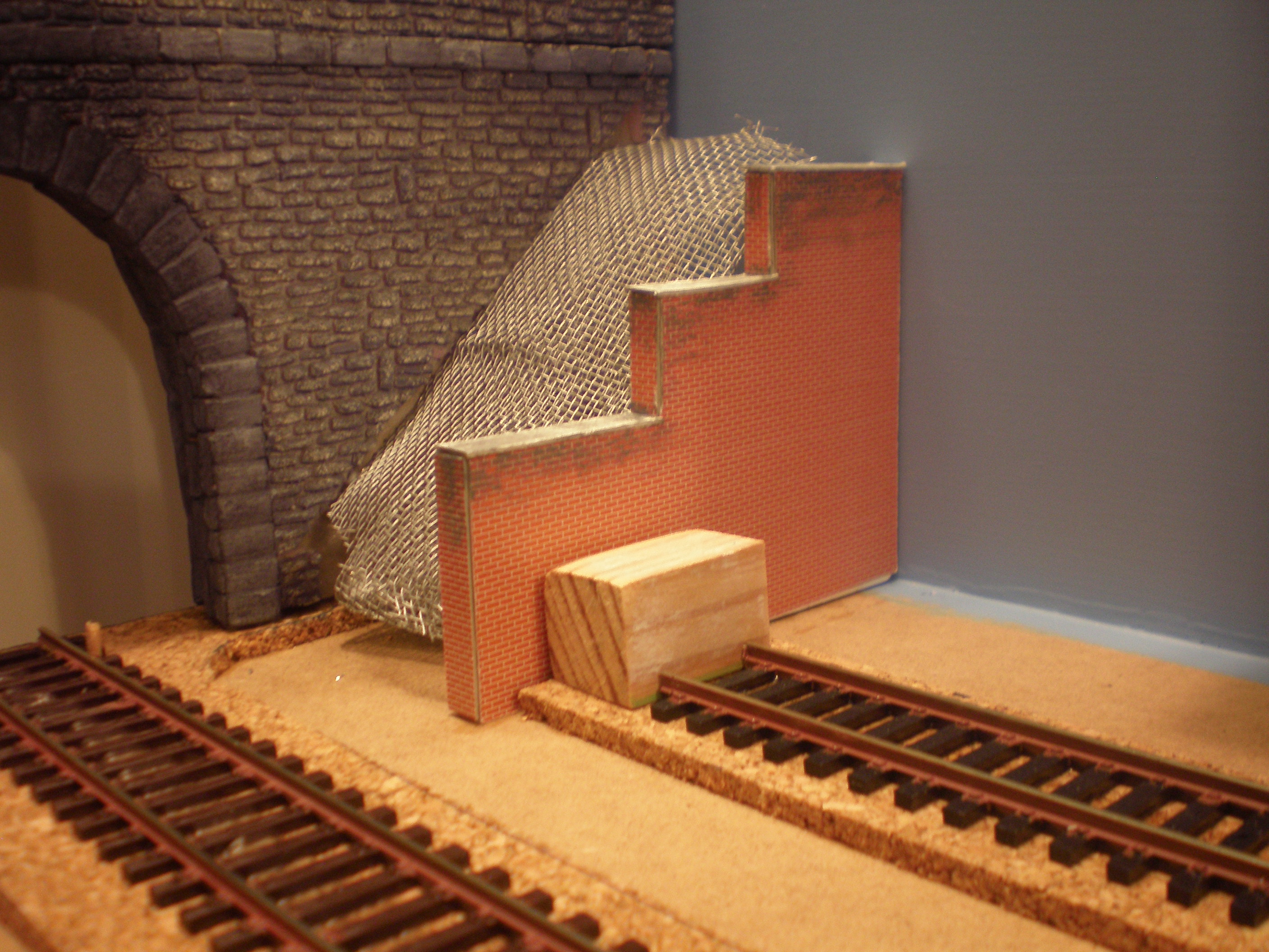

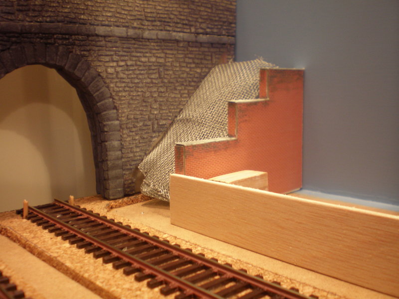

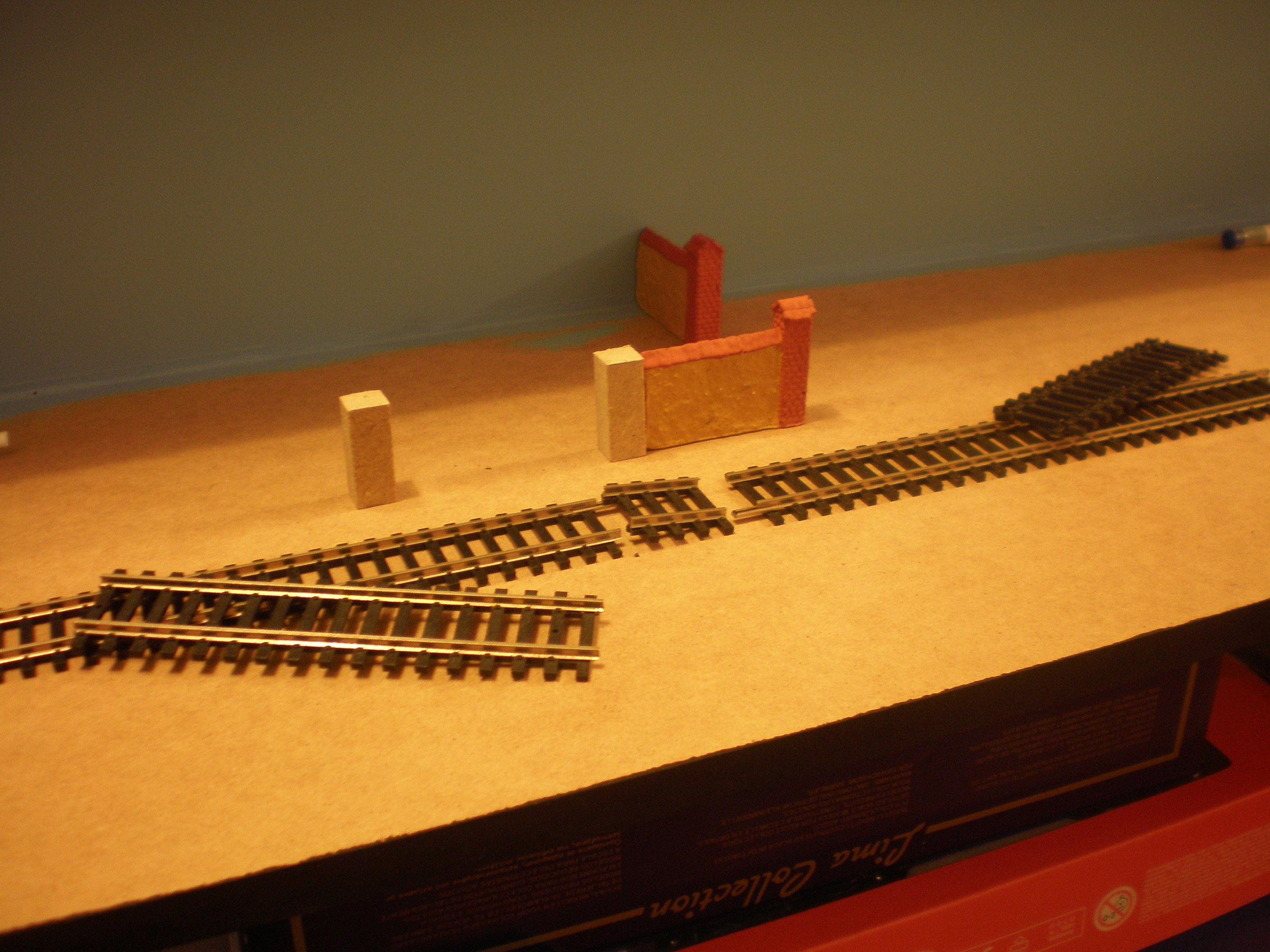

Proyecto de Toperas y muro trasero de la futura fábrica.
