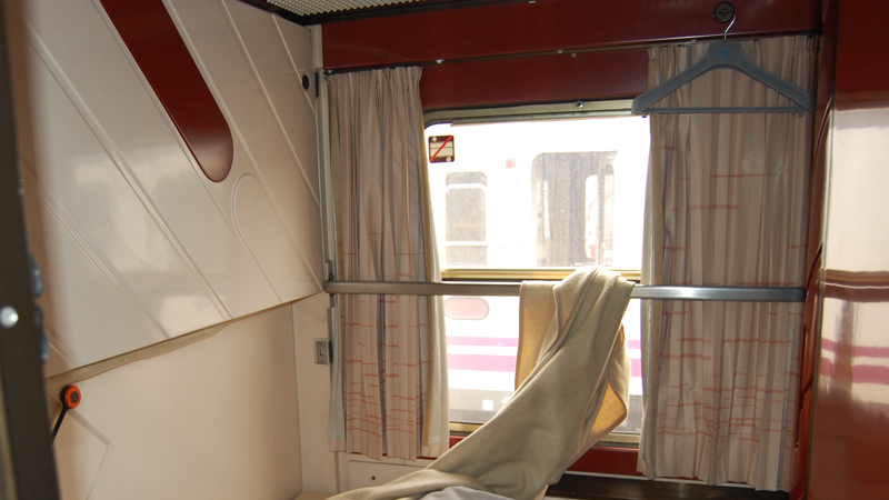

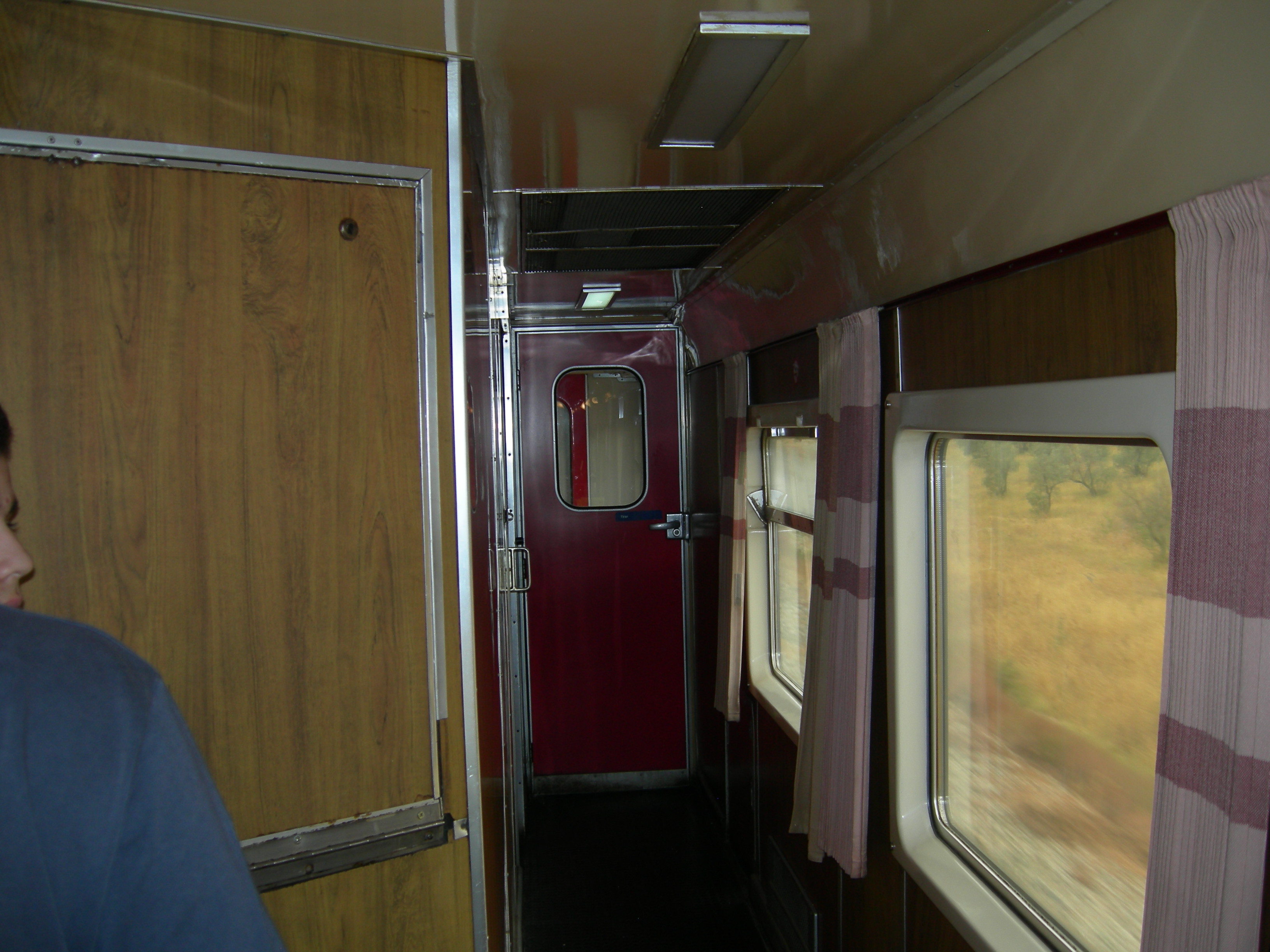

Aprovechando la remodelación y dotación de iluminación en un coche de viajeros, y tras ver varias fotografías de interiores del modelo en 1:1, en las que destacan las cortinillas, había pensado en dotar al mío de las mismas. ¿Álguien ha hecho algunas? ¿Existe algún tipo de papel fácil de plegar con el que confeccionarlas? Agradeceré cualquier consejo.
h11  Interior original del coche Br4t-9805 con el Estrella Picasso Bilbao-Málaga. 24 de julio de 2010 .JPG

Papel crepe, ya de por si trae una textura como a cortinas ;)

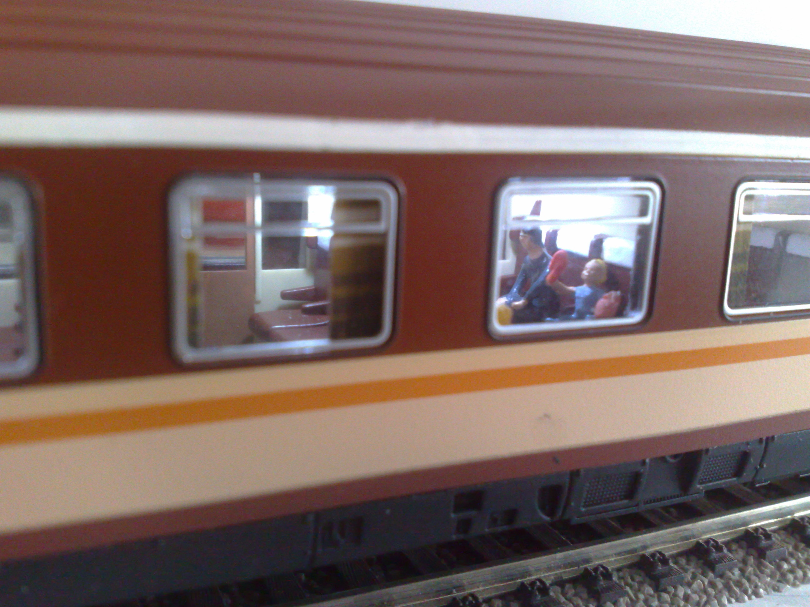

Aquí tienes varios diseños de las empleadas en coches de los años 80 y 90, incluido el diseño de las del 9805 de la foto. Despues de usar distintas técnicas y coloreados al final las más resultonas para mi son las impresas.

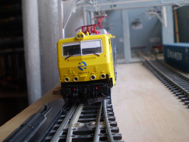

buenas gm333,echale un ojo a mi 250 de vitrains le ice las cortinillas de papel sticks de apuntar notas lo encuentras
facilmente en una libreria y es muy facil de pegar porque te viene una tira adresiva solo tienes que recortar a medida ;)
Buen trabajo pistacho. Gracias por tu aportación. Al imprimirlos, ¿cuánto hay que reducir el tamaño para que queden a escala?
espero averte ayudado.
saludos.
Ok, 253leones. Tu 250 tiene una pinta soberbia, aunque las cortinillas de los coches de viajeros van plegadas, mientras que las de las cabinas de las locomotoras (como la de tu 250) son lisas. Quizás los papelitos de los posit o sticks sean más adecuados para las cortinillas de las locomotoras que para la de los coches de viajeros. De todas formas lo tendré en cuenta. Muy agradecido.
Si tienes photoshop (no me parece sensato pagar una licencia para uso doméstico) o gimp (este es gratuito) lo imprimes directamente, pues está dimensionado para un A4. También puedes ajustar la imagen a una página completa en el word.
Estan muy bien esas cortinas, gracias por compartirlas. Por casualidad, no tendrás unas como las que llevaron los 7100?
Estoy a punto de terminar uno con decoración Danone y le quedarían muy bien ésas cortinas.

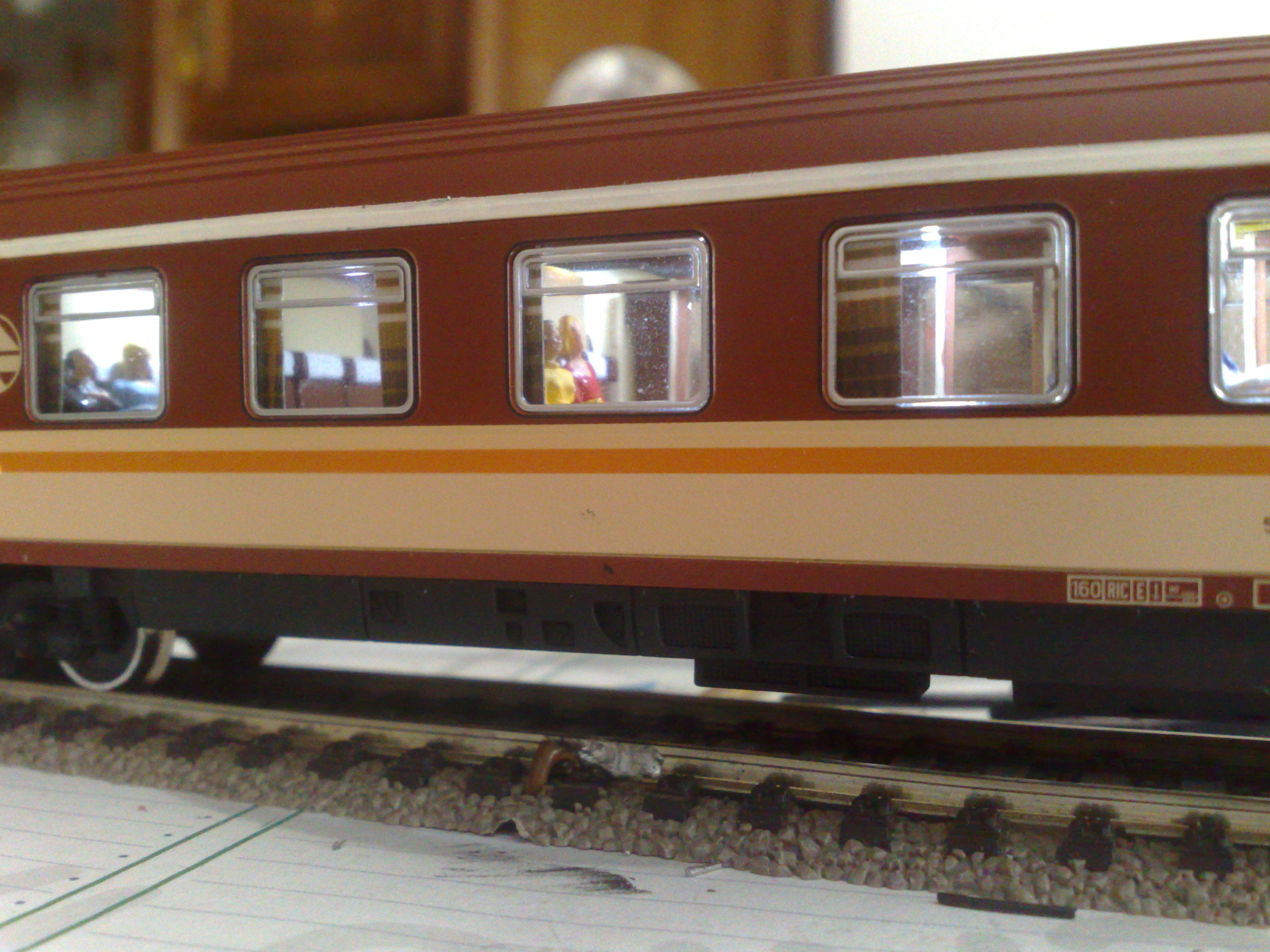

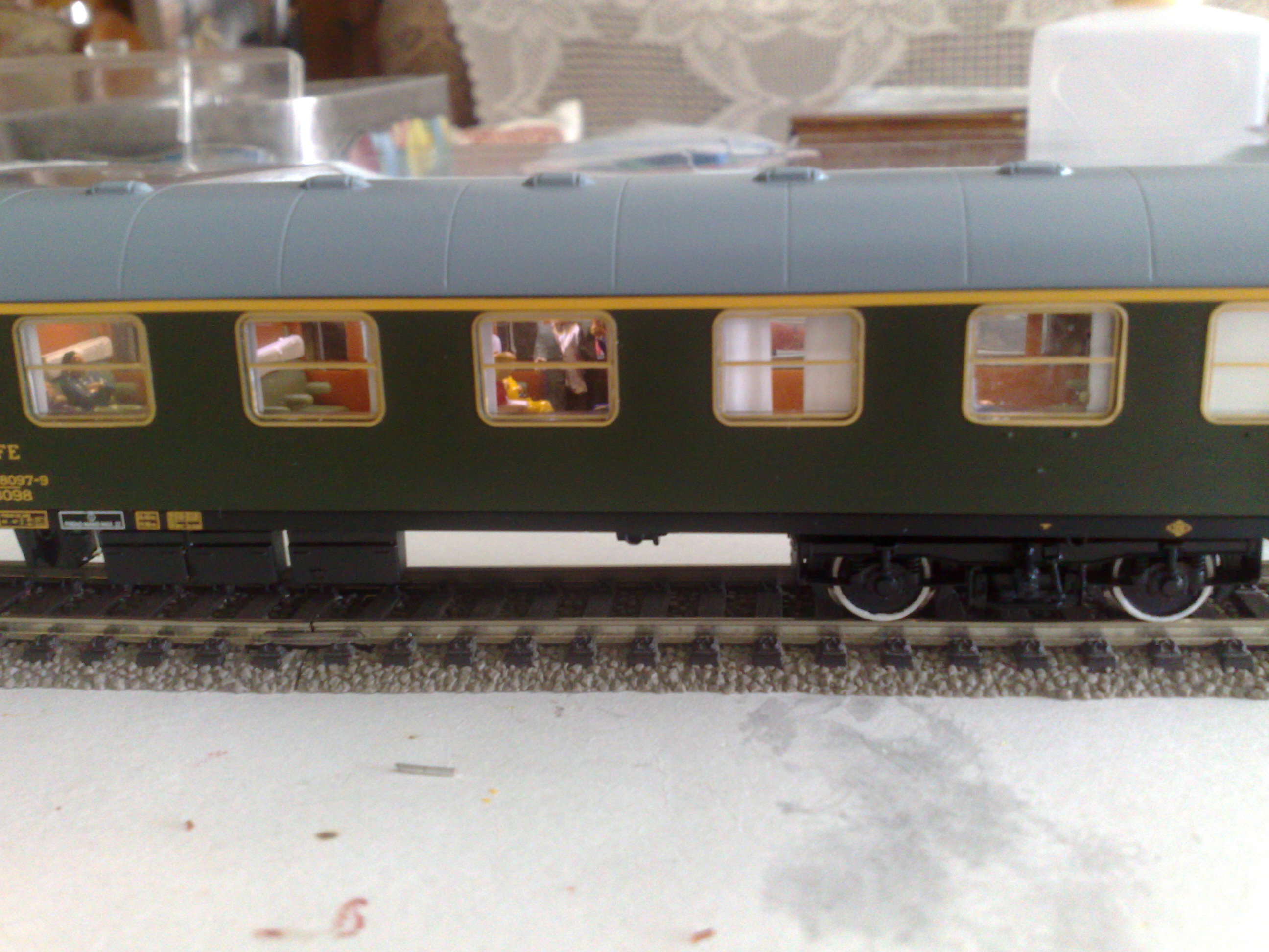

Ya están colocadas en un BB-10.220 de Roco, y la verdad es que lucen mucho:
Muy agradecido.

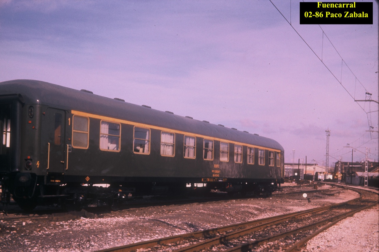

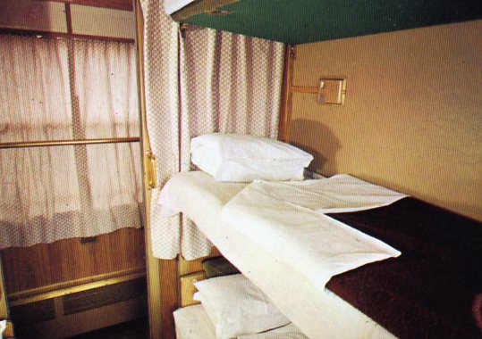

Y tanto que merece la pena. De hecho, ahora estoy metido en faena con un 8.000 verde, y ando investigando cómo eran sus cortinillas. En las fotos parecen blancas, o al menos muy claras con un ligero tono grisáceo:
d88 Interior de un BBL-8.000 2ª- Literas.jpg (48.85 KiB) Visto 1179 veces
¿Álguien lo puede confirmar con seguridad?

Si te fijas en el color de las sabanas de la foto, son igualmente blancos. Lo que pasa es que el efecto óptico de los cuadritos marrones de la propia cortinilla hace que parezca más crema, pero eran blancos. Obviamente, con el tiempo y el uso se van poniendo amarillentos. ;)
RápidodeCádiz
RapidodeCadiz, gracias por compartir tus apreciaciones. No lo dudo más, las haré de color blanco; más fácil imposible :D .

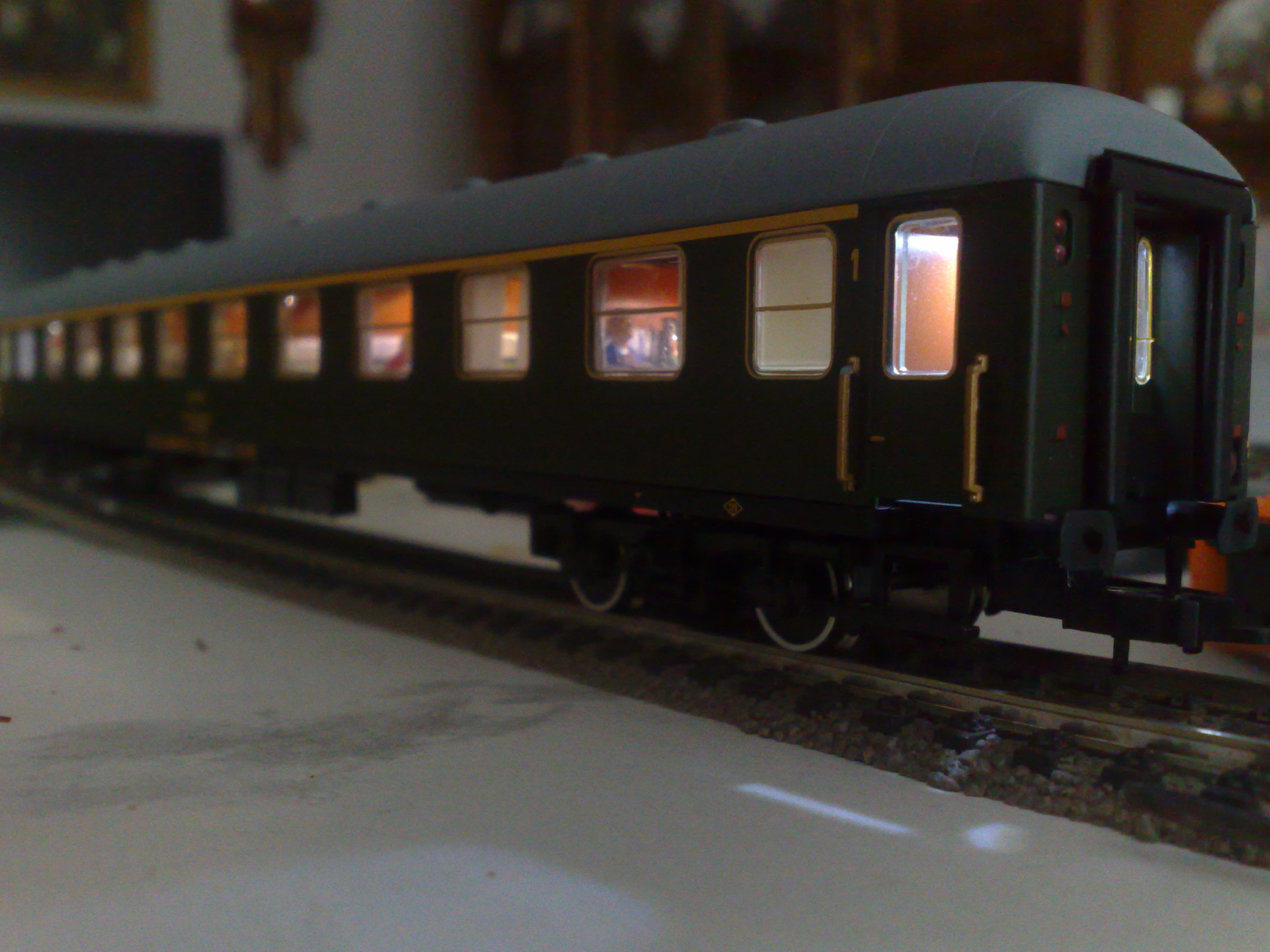

Las que yo puse en mi coche (las verdes) se corresponden con el diseño original que trajeron estos coches de 2ª Clase de fábrica. Las marrones son para los de 1ª.
El resto de diseños serían para los 10.600, 9.600 y 9.000s

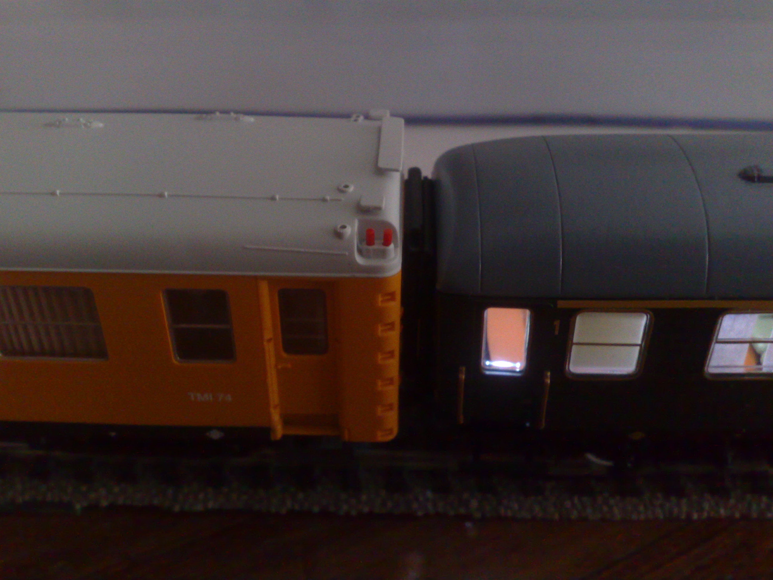

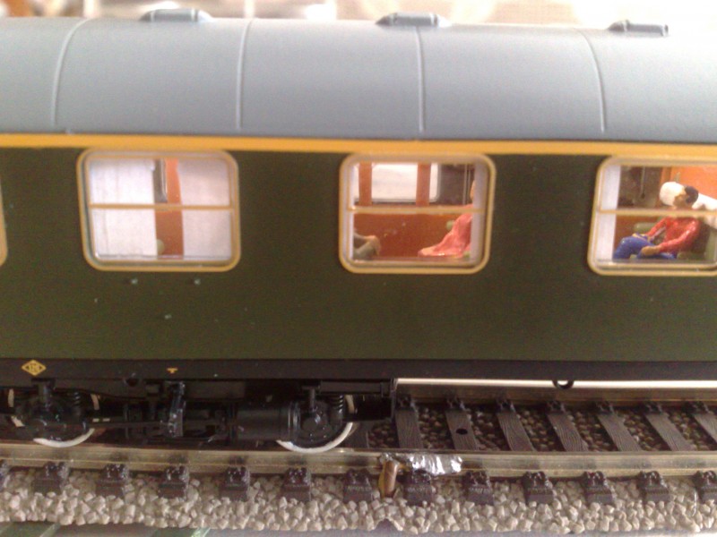

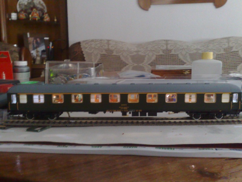

Bueno, pues ahí va un AA-8.000 dotado de cortinillas (entre otras muchas mejoras, lástima que la cámara del móvil no tenga mayor resolución...):
La mejora del aspecto general es evidente, pues examinando fotos y fotos de los modelos de RENFE en 1:1, prácticamente en todas ellas contemplamos las cortinillas de las ventanas en mayor o menor mediad, más o menos corridas. Si a todo ello añadimos detalles como la supresión del vierteaguas del techo, la inclusión de decoración e iluminación interior, el recorte de los cajetines NEM para acercar los coche entre sí, el pintado de las ruedas en negro, etc, etc., el resultado final mejora sustancialmente.
