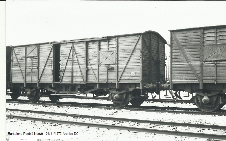

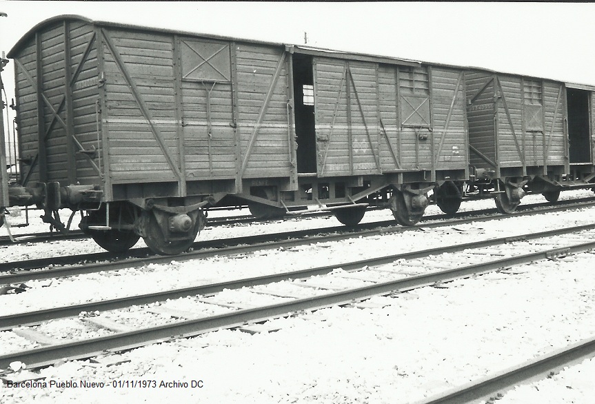

Mensajes: 1613
Registrado: 07 Dic 2008 15:48
Unas fotos hechas por mí. Observar la presencia de cristales en las ventanas:
Miquel
Miquel el del Vapor
