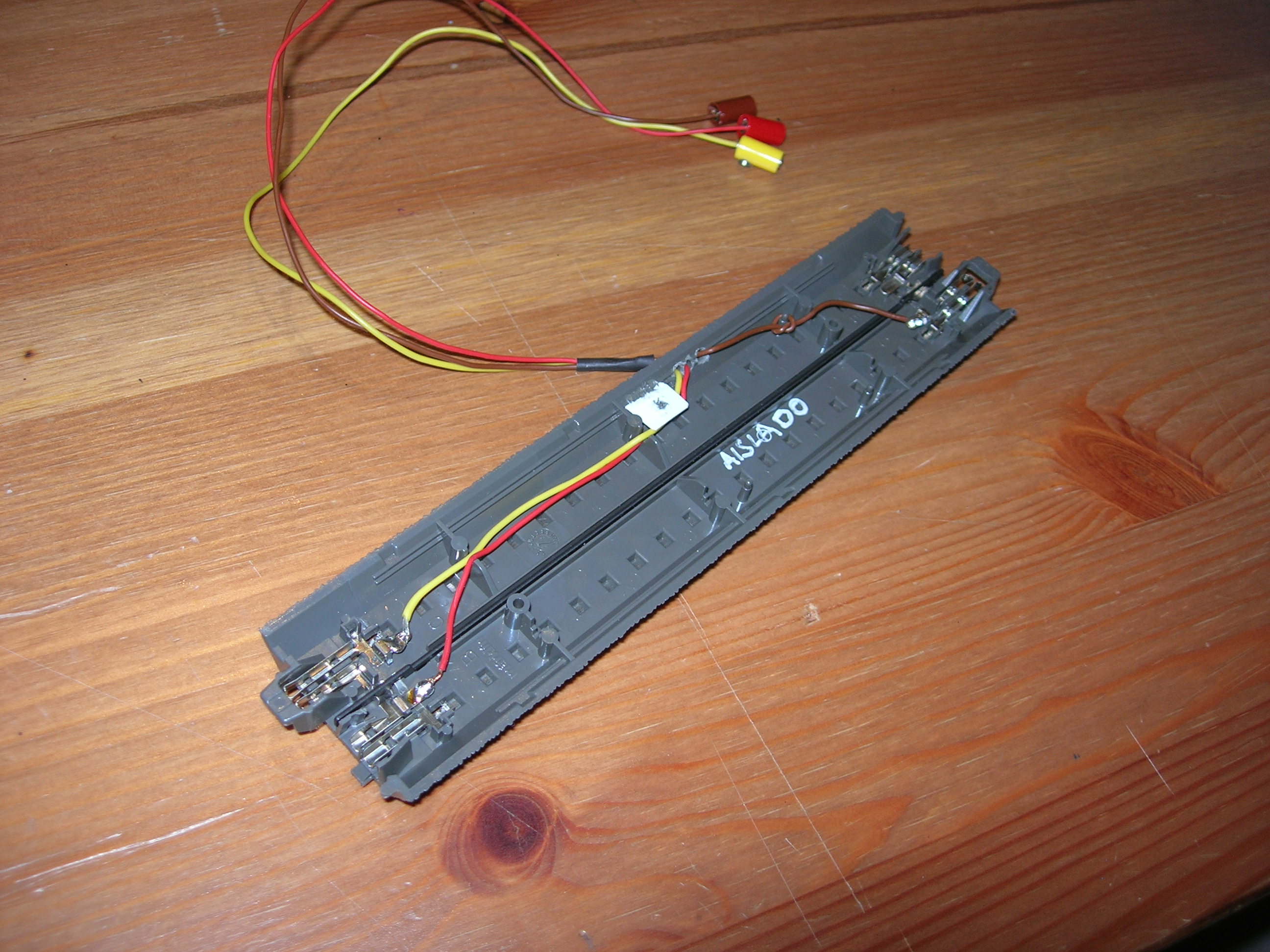

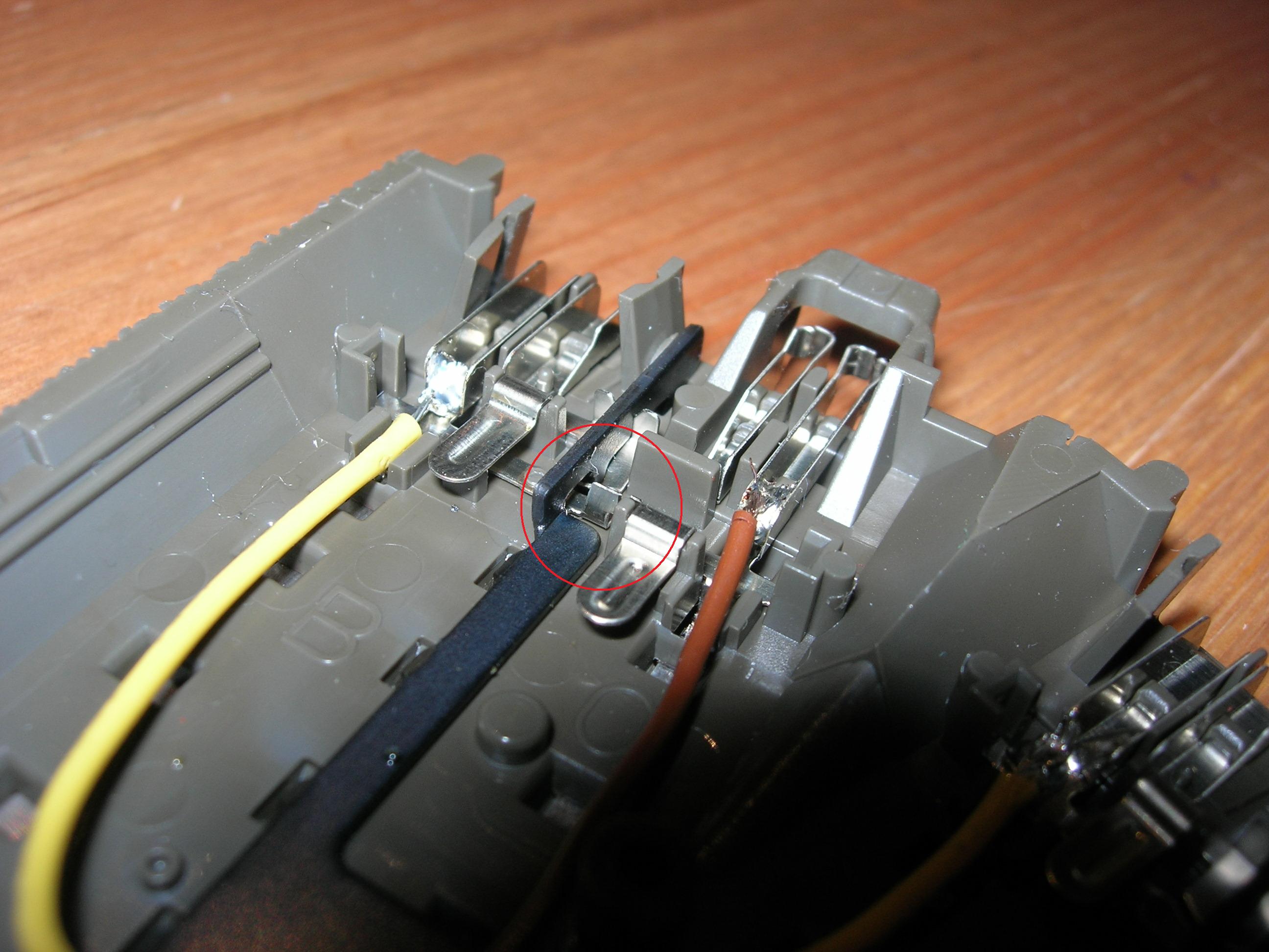

CdeA, La vía C de Märklin, a diferencia de la M más antigua, tiene la estructura que imita balasto de plástico. Por tanto ambos carriles son aislables. Tal como viene la vía llevan continuidad eléctrica, pero por debajo existe una pestañita que, al cortarla, deja los carriles aislados. La intención del fabricante es utilizar el sistema para crear automatismos (en el sistema M hacía falta un tramo específico de vía con carriles aislados, pero en el C vale cualquier tramo convenientemente tratado), pero si cortas todas las pestañitas de un circuito, te queda una vía perfectamente utilizable en 2C. Los desvíos son harina de otro costal, pero con un poco de trabajo extra se pueden aislar. Eso si, las locomotoras cortas y los tractores pueden tener problemas al atravesar el desvío porque los corazones (o como se llamen) quedan sin corriente (en realidad también se pueden electrificar, pero entonces los problemas los tendrás con las locomotoras 3C porque el patín podría tocar el carril que cruza la línea de pukos y dar corto).
En fin, que con un poco de trabajo es posible. Intentaré poner fotos sobre cómo aislar un desvío Märklin C.

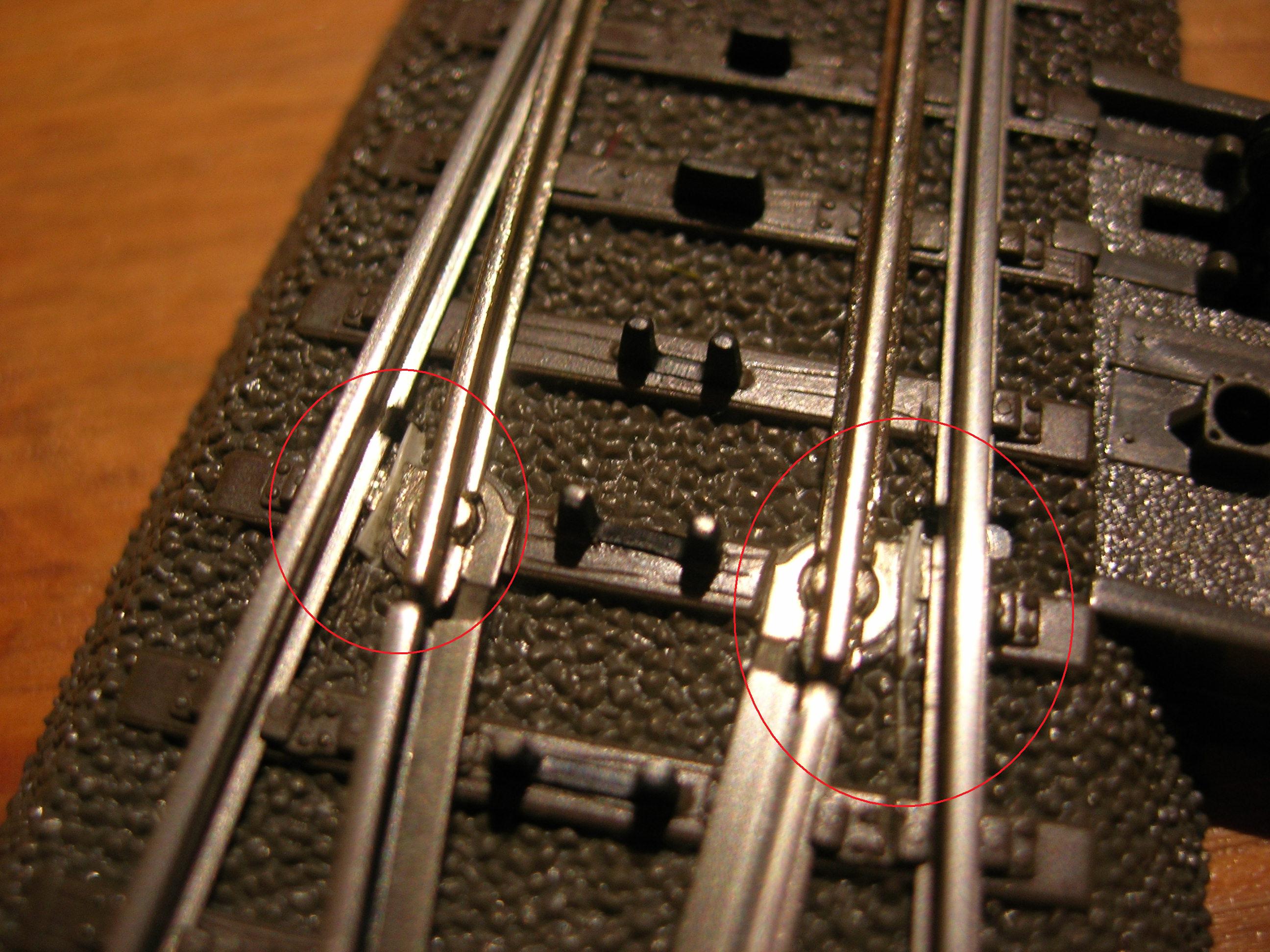

Respecto a los desvíos, para aislarlos procederemos primero a cortar las pestañas que unen eléctricamente ambos carriles, igual que hacemos para los tramos sencillos de vía.
Los cables que veis sirven para llevar corriente a los carriles de la vía desviada, que quedarán aislados en el tratamiento del desvío. Son necesarios exclusivamente en caso de que se trate de una via muerta que no vaya a recibir suministro eléctrico independiente. De otro modo no hacen falta.

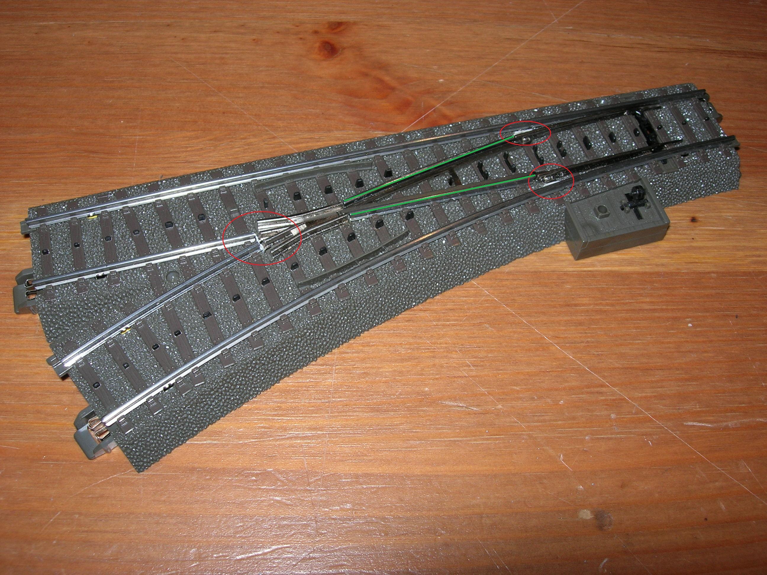

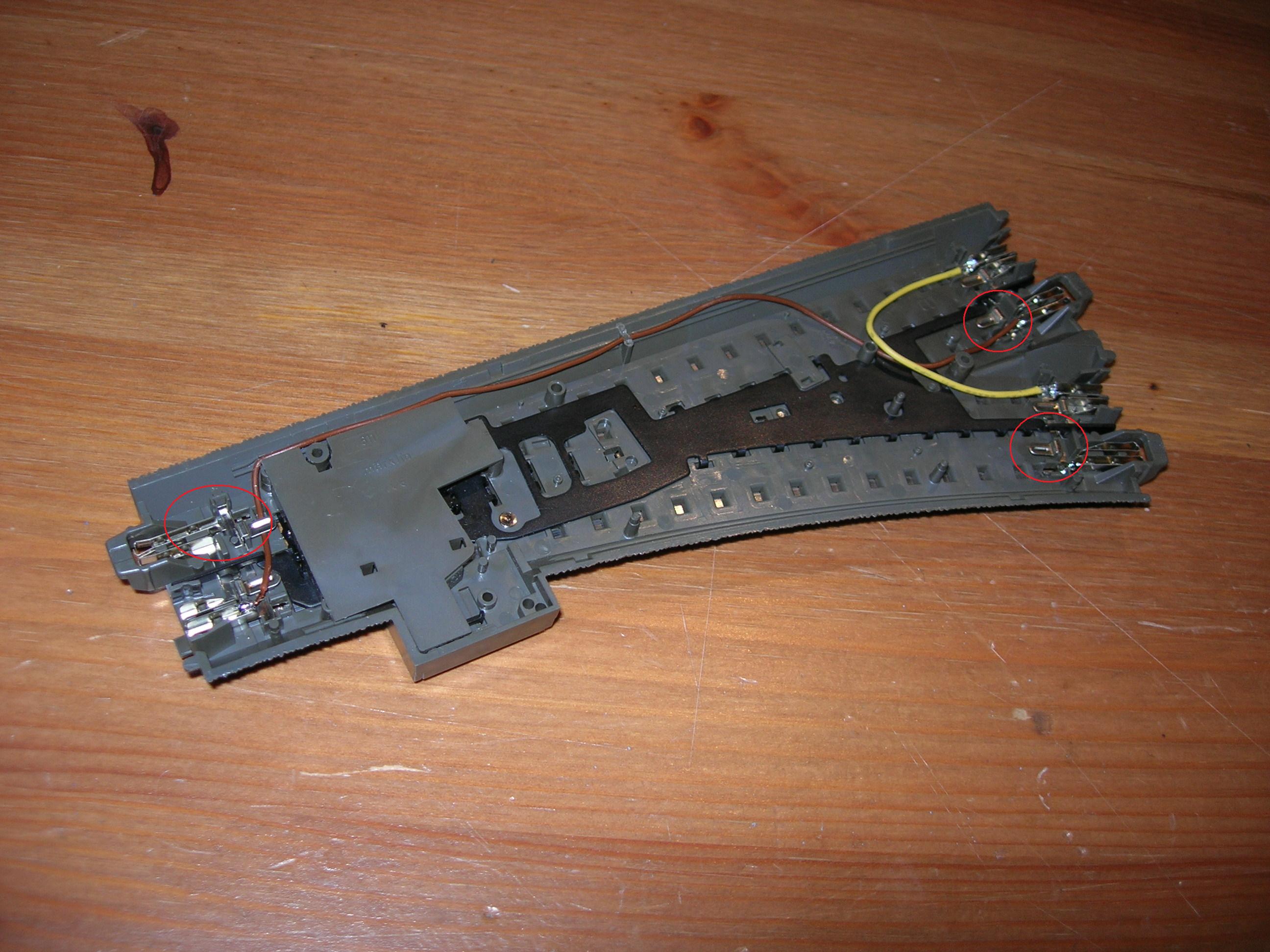

Una vez hecho esto daremos la vuelta al cambio y procederemos a cortar la unión entre el corazón del desvío y los carriles, así como unas pequeñas láminas metálicas que unen el pivote de las agujas también con los carriles. Éstas últimas se cortan bastante bien con un cuter o un bisturí bien afilado. Insertaremos unos cuadraditos de plástico pegado con pegamento líquido para poliestireno para asegurar el aislamiento.
Ahora los carriles derecho e izquierdo están aislados. El corazón recibirá corriente de las agujas según su posición.
Los carriles marcados en verde NO RECIBEN CORRIENTE. Por este motivo una locomotora cuya distancia entre ejes alimentados sea menor que la longitud aislada se parará.

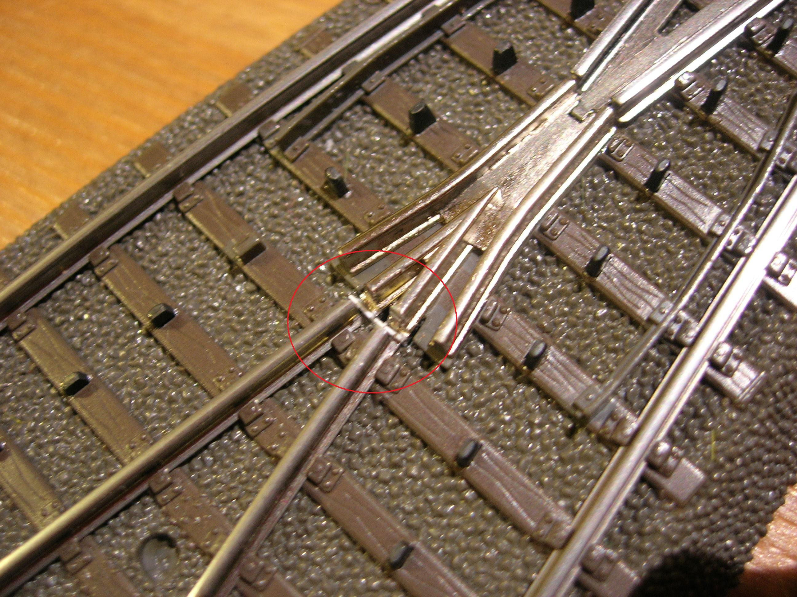

De hecho existe una forma de evitar esto, que es introducir una pequeña pieza metálica (yo lo he hecho con un fragmento de unos 10 mm de cable pelado) entre los carriles centrales y la lámina metálica en forma de A que queda entre ellos. Esa lámina SI RECIBE CORRIENTE, procedente de las agujas. Las locomotoras Märklin, con sus grandes pestañas en las ruedas tocan esta lámina al entrar en el desvío, recibiendo por ahí la corriente. De ese modo, si el patín toca el carril que cruza la línea de pukos no hay peligro de corto.
Personalmente, una vez hechas pruebas, opté por retirar los trocitos de cable y volver a dejar los carriles centrales sin tensión. Prefiero empujar de vez en cuando a la Caldas antes que sufrir cortocircuitos cuando circulo con locomotoras de 3 carriles.
Además hay que decir que las locos de 2 C, en general, cruzan este desvío sorprendentemente bien.
Por último éste es el montaje que he hecho para alimentar la vía. En función de las clavijas elegidas, alimentaré los pukos centrales y un carril o ambos carriles de forma independiente.

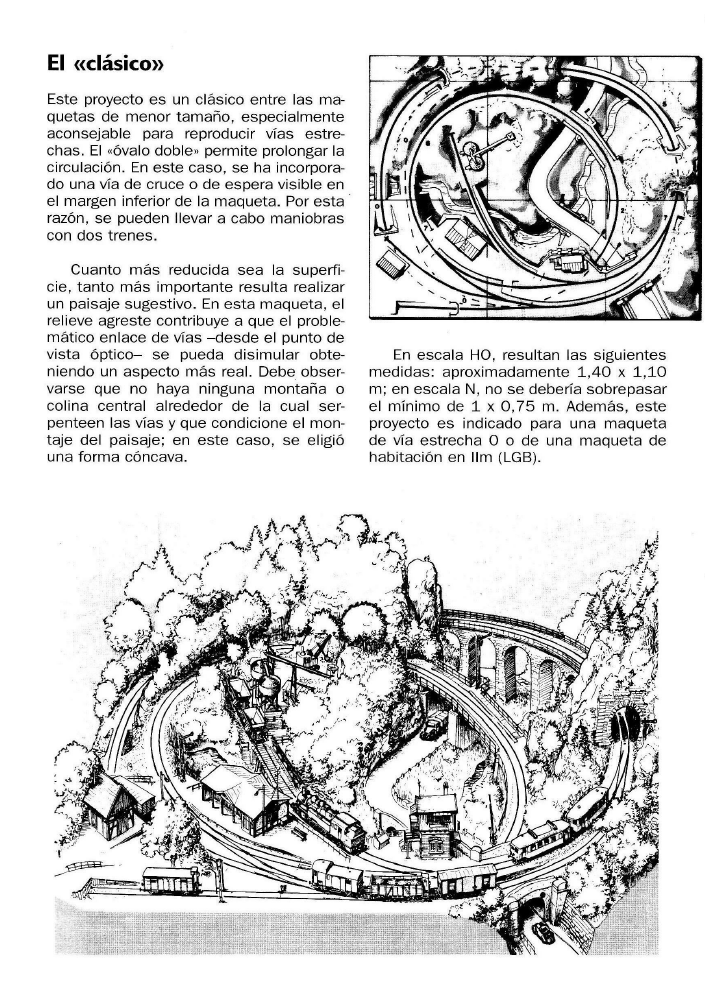

Pues me ha gustado mucho, una maquetita muy sencilla con encanto. Supongo que ya conocerás el "clásico" de Joachim.
Aunque ocupa bastante mas espacio que el tuyo, puesto que esta que nos enseñas ya la tienes hecha y te cabe en un rincón, igual encuentras una mesa de centro en tu casa bajo la que instalar esta otra ;-)

Turin, ¡ya me gustaría a mi poder permitirme 1.40 x 1.10! :lol: Pero si, conocía "el clásico", y, en cierto modo, esa y otras minimaquetas me han animado a lanzarme con la mía.
