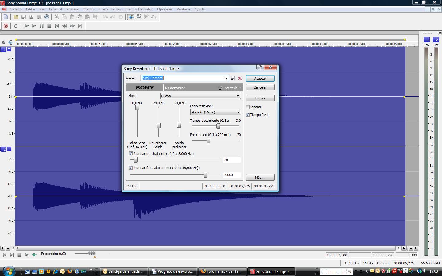

Estos son los parametros que uso para crear la reververación con el sound forje, es un preajuste que se llama catedral.

Gracias por tu captura Jaume. Pero aún me queda una cosilla. El tiempo de decaimiento. En mi programa aparcece como % (tanto porciento). ¿Que tanto porciento devo poner?

creo que equivaldria en mi programa al tiempo de reflexion que es el 36%

Bien Jaume ya lo he puesto como dices tu. Mi progama al no tener efecto catedral he puesto el Small Cavern (Pequeña Cueva), con los parametros que dices tú. He consiguido un eco, pues bueno... :roll: . Pero me da la sensacion de que queda muy metalico. ¿Que puedo hacer?.
