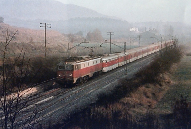

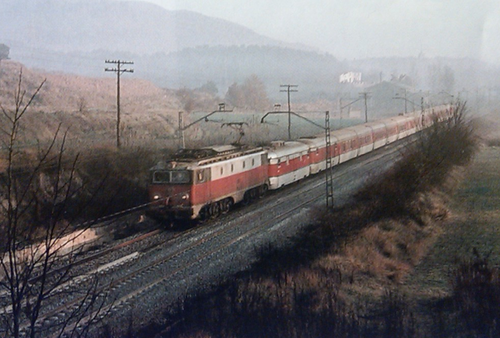

Mis formas son las que son, y no he faltado el respeto ni pretendia faltar, pero me hace gracia que enseguida la gente hable sin saber. Volviendo al hilo y respondiendo a Rodevil de BUENAS FORMAS me parece fenomenal que tengas esa colección, serás de los que más tiene en este país, ya que no estas dispuesto a tener un libro de gran valor para todos los aficionados a las Alsthom 276 te comento lo que sale en la foto
276-066(7666) en cabeza justo detrás el MANSO con pantógrafo justo detrás de la locomotora y armario de ventiladores de 2 rejillas tal como estaba antes de la reforma de los 80. Seguido del Manso está el Talgo III RD "Barcelona Talgo" es decir el camas que iba de Bcn a Paris
Si alguien del foto tiene el libro citado y un Scanner sería de agradecer que escanease la foto y la colgase, esperemos que el autor Cesar Ariño no se mosquee ya que es para aclarar las dudas

Como veo que rafaelsanchez no se anima a subir la foto lo hago yo, la solución a no tener escaner es echar una foto a la foto jijiji. Salu2
