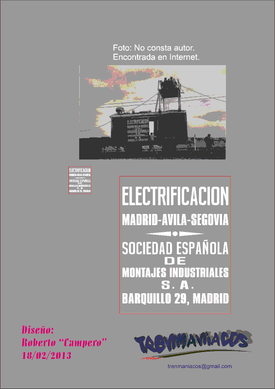

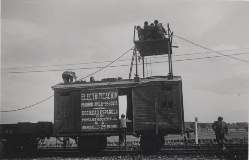

En una de esas busquedas de información topé con la foto (realizada por Personal de la Cía según información aportada por la misma) que os adjunto (sacada de la Empresa SEMI), y me dije ..... está chulo ... y sencillo, sencillisimo ¡¡¡A POR EL!!!!
Ahora bien, se me ofrecen varias dudas:
¿Color? .... no me da la sensación que sea gris, ya que si por un poner pensamos que el cielo es grisaceo (todo el mundo con chaqueta ó abrigo, denota epoca de poco calor y el cielo poco brillante por tanto) ..... de que color será????? Verde???
Matricula? ..... juer ahí es ilegible total ..... ¿cual sería la lógica si fuese un vagón de 1935? (creo que es el año de la foto).
Textos junto al portón ..... alguien sabrá que podría poner ahí????
Estoy haciendo las calcas, para acabarlo y ya tengo hecha una parte, que es la que os muestro, me faltan esos detalles. Ni que decir tiene que una vez acabadas estarán a vuestra disposición ya que le pasaré este master a Trenmilitaria.
Gracias anticipadas a todos. Se que debe ser labor casi imposible tener alguna foto mas de este vagón, pero alguien podría aportarme algo???
Roberto.

Se dá un aire al unificado de Electrotrén. Te ha quedado estupendo la rotulación pero creo que si lo que pretendes es hacer calcas no sé como quedarían con el relieve que tiene la puerta central.
En relación al color quizá algún jovencito de la tercera edad pueda sacarnos de dudas, yo creo que los techos eran grises y en esta foto los laterales son más oscuros.

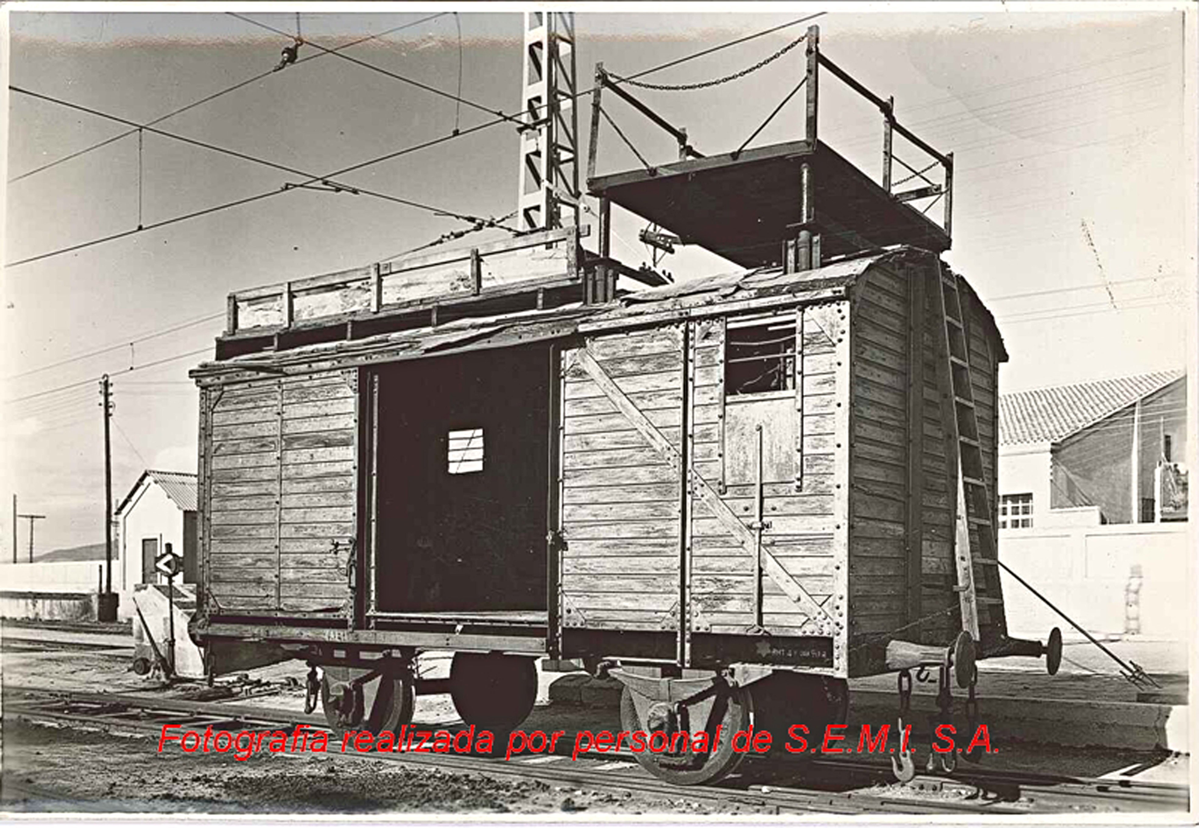

Sirvan estas lineas de agradecimiento personal a la Cía S.E.M.I. S.A. por la diligencia que ha puesto para hacerme llegar estas fotografias, y por tanto mi mas sincera felicitación por ello.
Como vereis, y observando detalles no sé si realmente es un unificado, ya que el tirante diagonal va desde la parte de arriba del portón hasta el testero por la parte inferior, siendo al revés en los unificados que yo conozco. Incluso la portezuela de la ventanilla es mas pequeña. Se parece mas al de Ibertren nuevo, que a los de ET.
¿De que vagón se trata? ¿podría ser marrón el color?
Agradezco a todos cualquier dato al respecto, incluso de la línea por el tipo de catenaria, topes, o por el detalle del vehiculo de inspección.
Asi mismo se ve tambien el testero de un DV Norte? La plataforma podrá ser la nueva de Mabar?
Roberto.

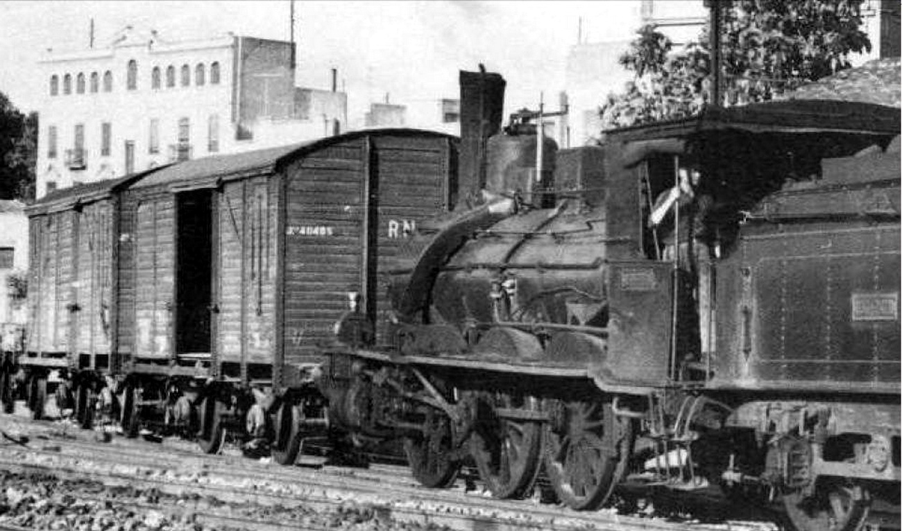

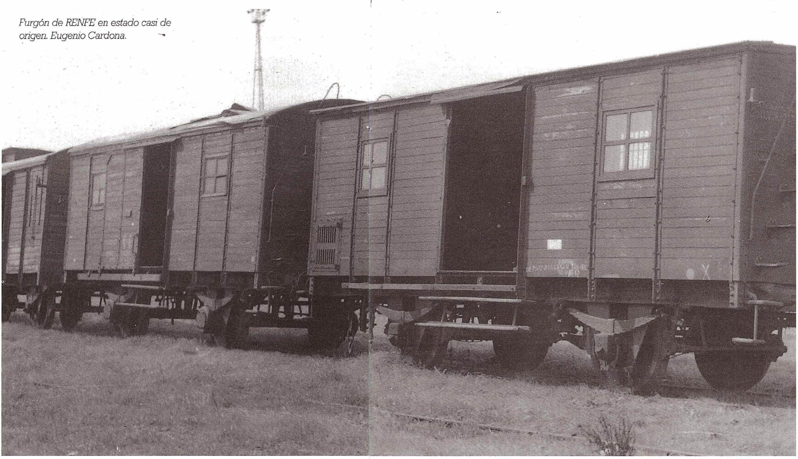

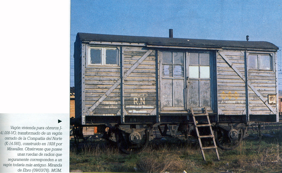

Por sus forma generales, topes y los tensores de la caja podria ser muy seguro un cerrado de Norte pre-unificado.
Parece no tener freno y cajas de grasa antiguas.
En cuanto al color yo diria que es GRIS.
Compara con las fotos.
Creo que este vagon se hacia en laton aunque sin tirantes... pero eso es facil de poner. ;)
Jfh-ex NORTE 'sin freno'-2.jpg (126.94 KiB) Visto 3397 veces
Un saludo!
Jesus.

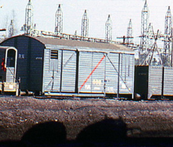

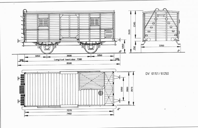

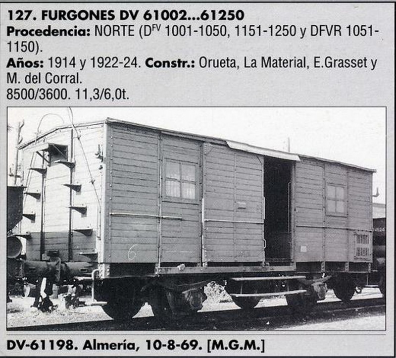

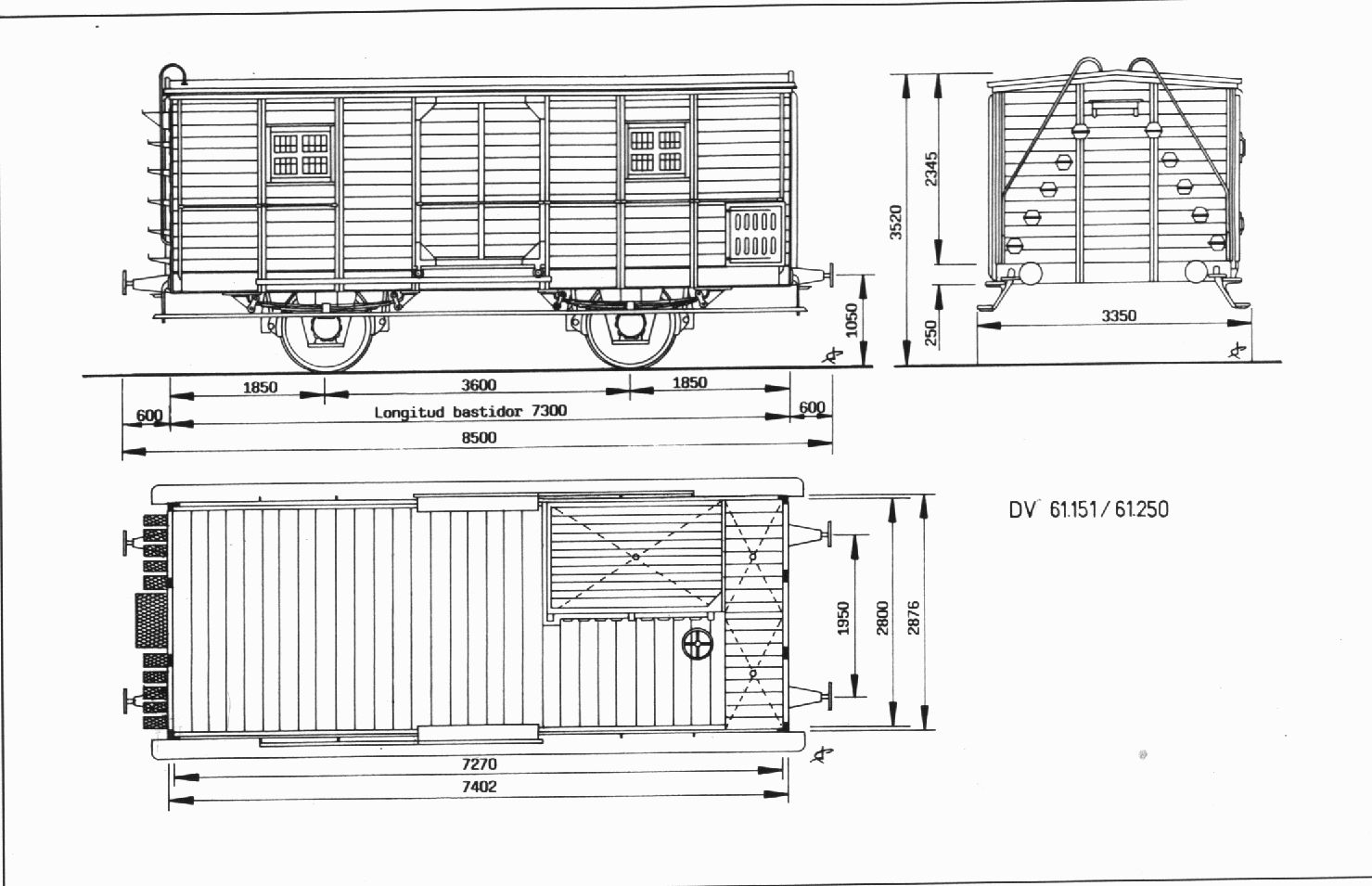

El furgó parece sin duda un ex-Norte...
Podria ser de esta serie..
Tambien en latón está reproducido... si no, pongo el plano por si interesa a alguien que en evergreen es facil sacarlo.

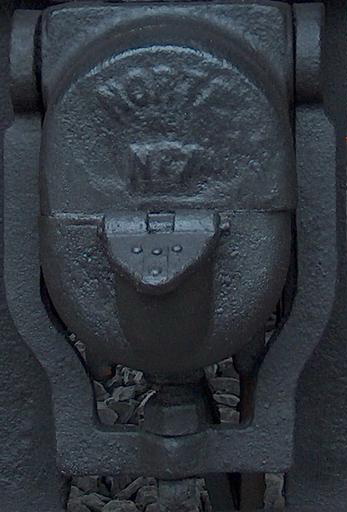

Pongo una foto mia de un caja de grasa antigua de NORTE para que compares con las de los vagones.
Espero ser de ayuda.

la estrella que aparece en el angulo inferior derecho..no era de la compañia oeste?
Mensajes: 5162
Buenos días,
Roberto, he ampliado un poco la foto y para intentar ver la numeración del lado de la estrella. Ahora lo dejo para alguien que entienda de numeraciones Oeste.
PD. clicar para ampliar
Menudos fotones Campero, gracias!!!, ¿os habéis fijado que la plataforma es la de bogies de teleros de Ibertren en N?
Mensajes: 6666
encima del eje izquierdo creo ver un 4 entre patentesis..y a la derecha de la estrella ant 4..a ver si alguien con mejor vista nos saca de dudas..vaya labor de investigacion campero..no se me hubiera ocurrido consultarles a ellos y mucho menos que sigan en el oficio..
Mensajes: 5162
Buenos dias,
Os habeis fijado en la fotografia donde sale la dresina: La garita del J esta a un lado es decir es un jota con garita y balconcillo. No recuerdo haber visto otro vagón así. A tenerlo en cuenta para futuras transformaciones.
