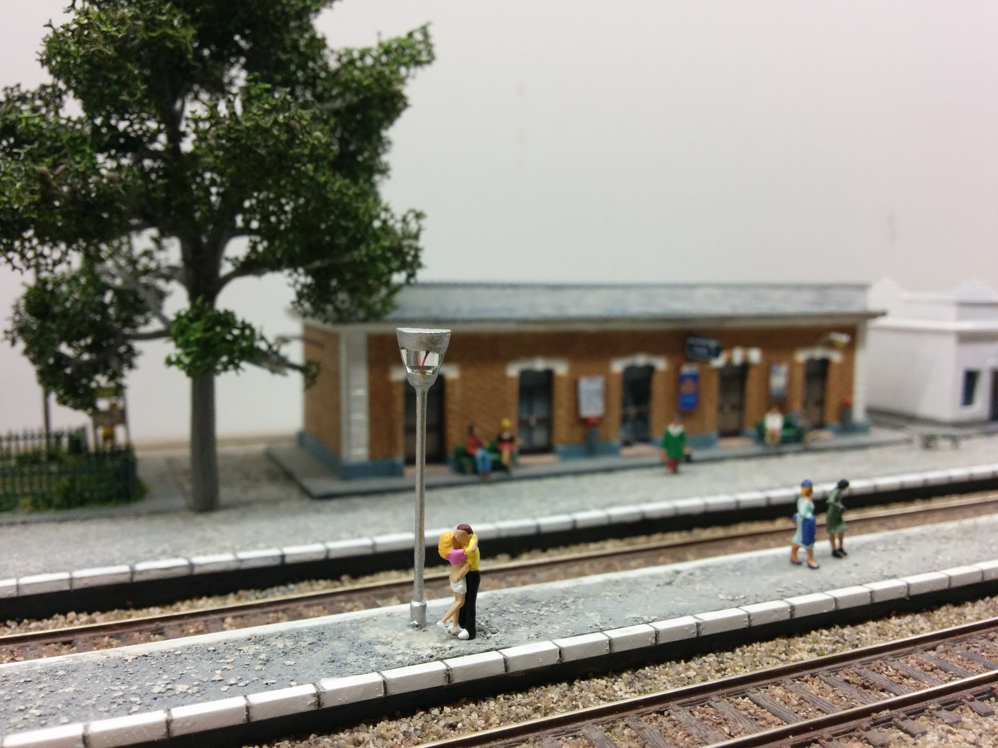

Componiendo una pequeña escena en el toro...

Andenes de pelicula, ¡ esos grises y esas grietas!. El almacen, que decir: los costados de tablas de madera bajo tejado, de pelicula. Mira la pagina de Parvus, los almacenes, por si ves oportuno el tema de los canalones y bajantes.
El proyecto de deposito de agua, creo que es un poco pequeño. ¿algo mas alto? Mira el de Parvus (creo, o sklas), lleva una caseta adosado, esta curioso.
¿que base utilizas para la via?
Gracias por compartir esa maravilla.
Nota 07 Sep 2014 15:34
Mensajes: 252
Registrado: 16 Mar 2011 15:08
Muchas gracias. Lo de los canalones lo había pensado, está en stand-by. Miraré lo de Parvus. El depósito tienes razón, lo veo un poco pequeño. Para la base de la vía uso un foam de woodland scenics aunque recortado porque lo veo muy ancho comparado con el ancho real de una línea antigua.

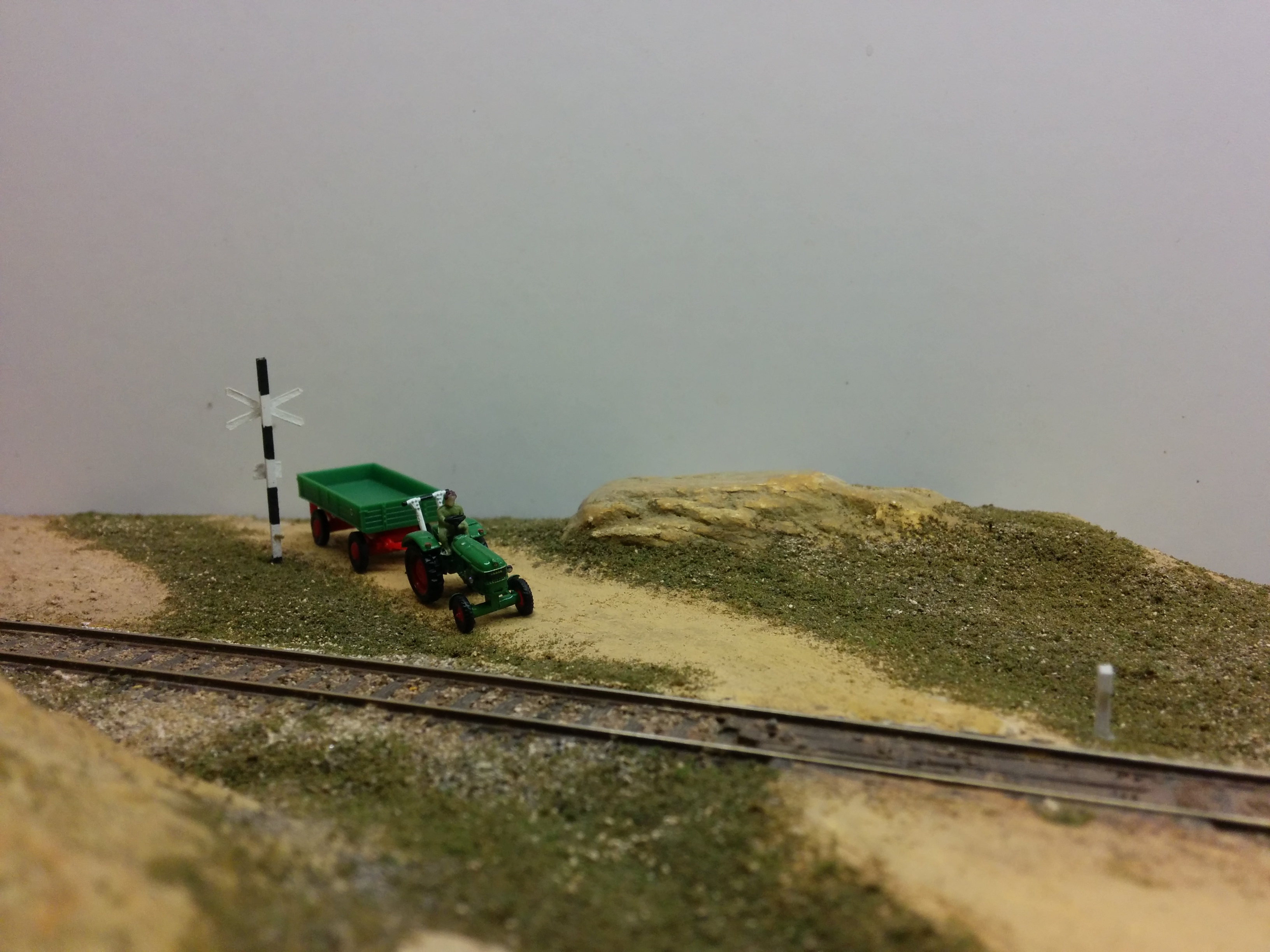

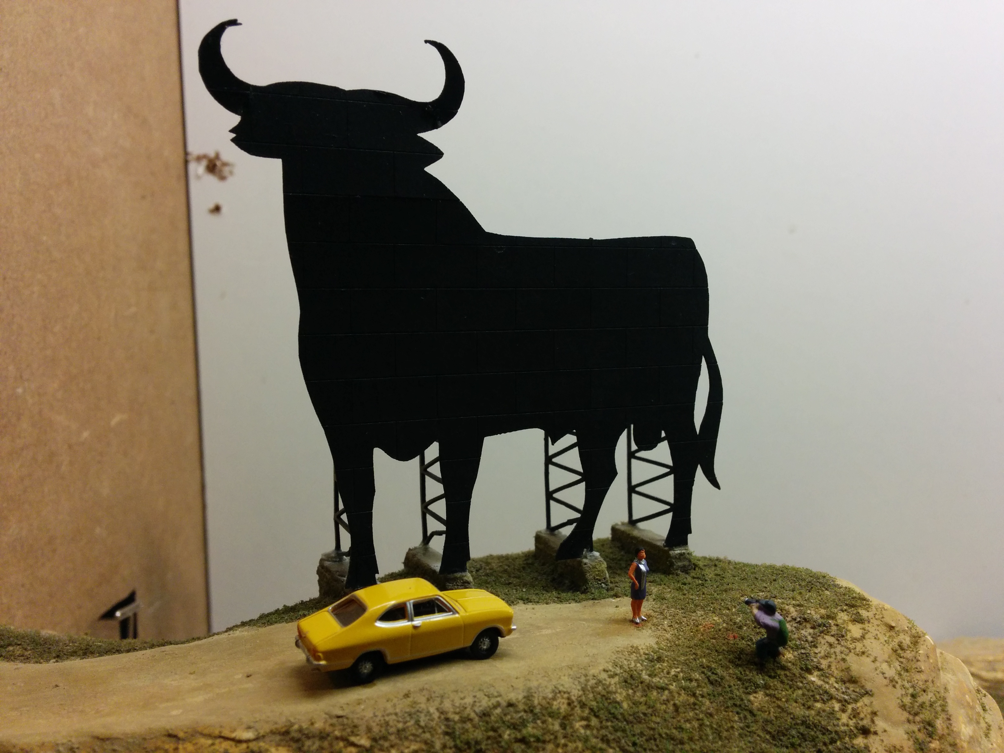

Unas pequeñas escenas añadidas...

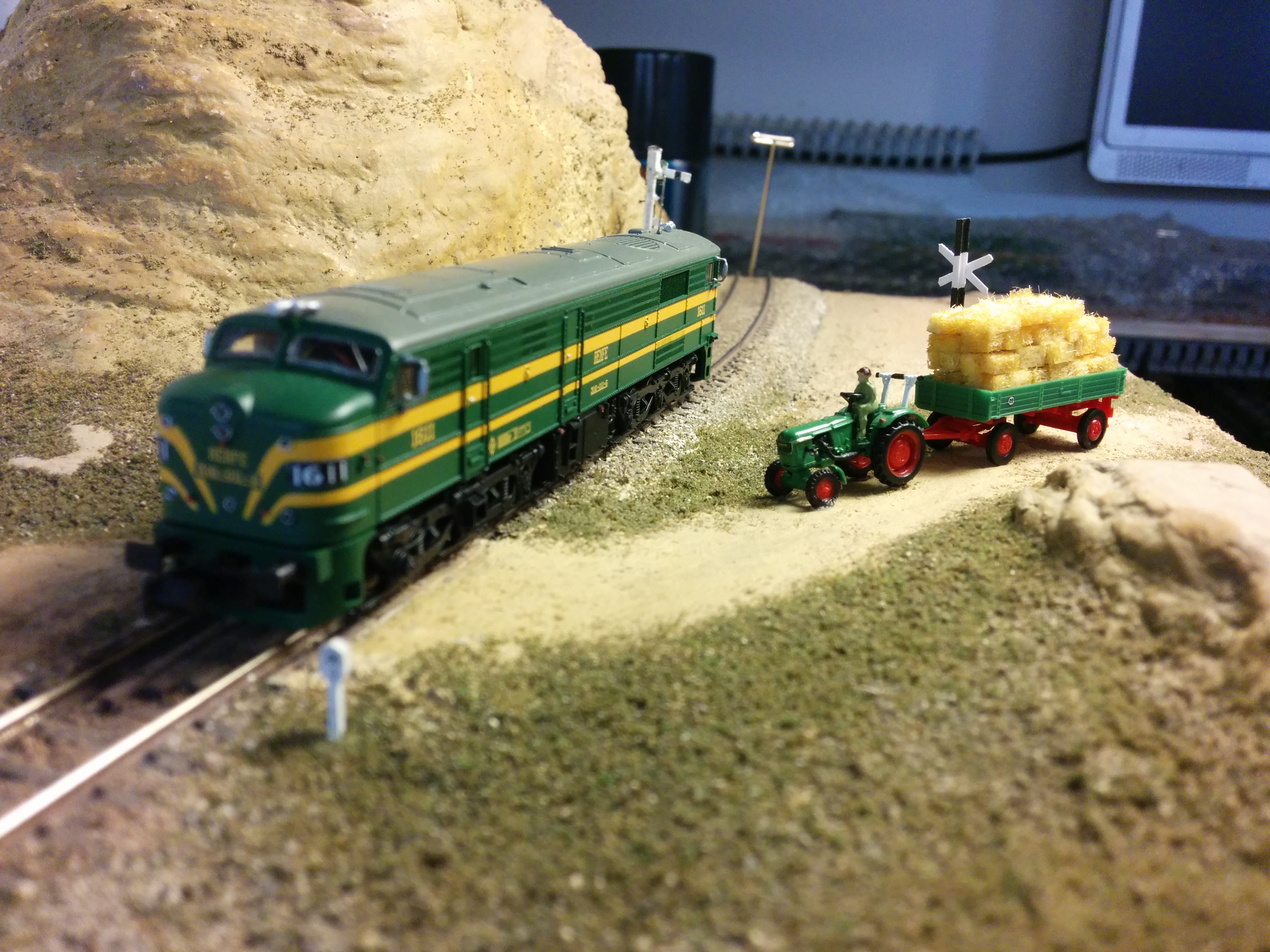

Llevaba un montón de tiempo queriendo hacer balas de paja y por fin me animé. Aun tienen que secarse un poco de la cola blanca.
Nota 21 Sep 2014 19:35
Mensajes: 1663
Registrado: 25 Jun 2013 14:41
Como has hecho las balas de paja?
Nota 21 Sep 2014 20:32
Mensajes: 252
He utilizado una hierba amarilla creo que de Aneste. Me he hecho unos moldes con evergreen de tal manera que quede 2,5mm de alto (sin tapar por encima), una base de plástico por debajo y 5mm de ancho. Lo lleno con la hierba, aplasto un poco y le hecho cola blanca muy diluida. Espero a que seque y desmonto los moldes con lo que me quedan unas tiras de 2,5mmx5mmx(el largo que quiera), que las corto cada 2,5mm (más o menos, a ojo). Así me quedan muchas balas de paja de 2,5x2,5x5mm (su tamaño real son 400x400x800). Luego ya las voy colocando como ves y les voy echando la cola diluida de nuevo por encima para que se queden pegadas entre sí. Uf, igual parece un poco lioso pero es muy sencillo de hacer.

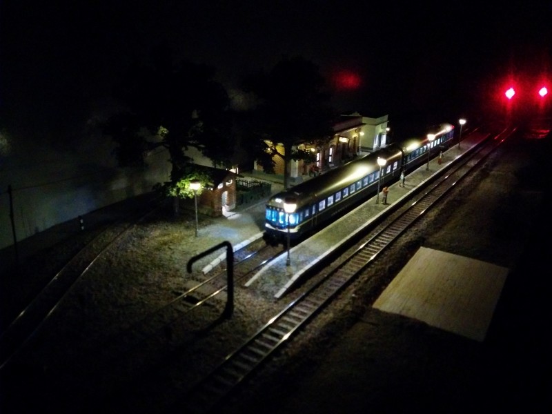

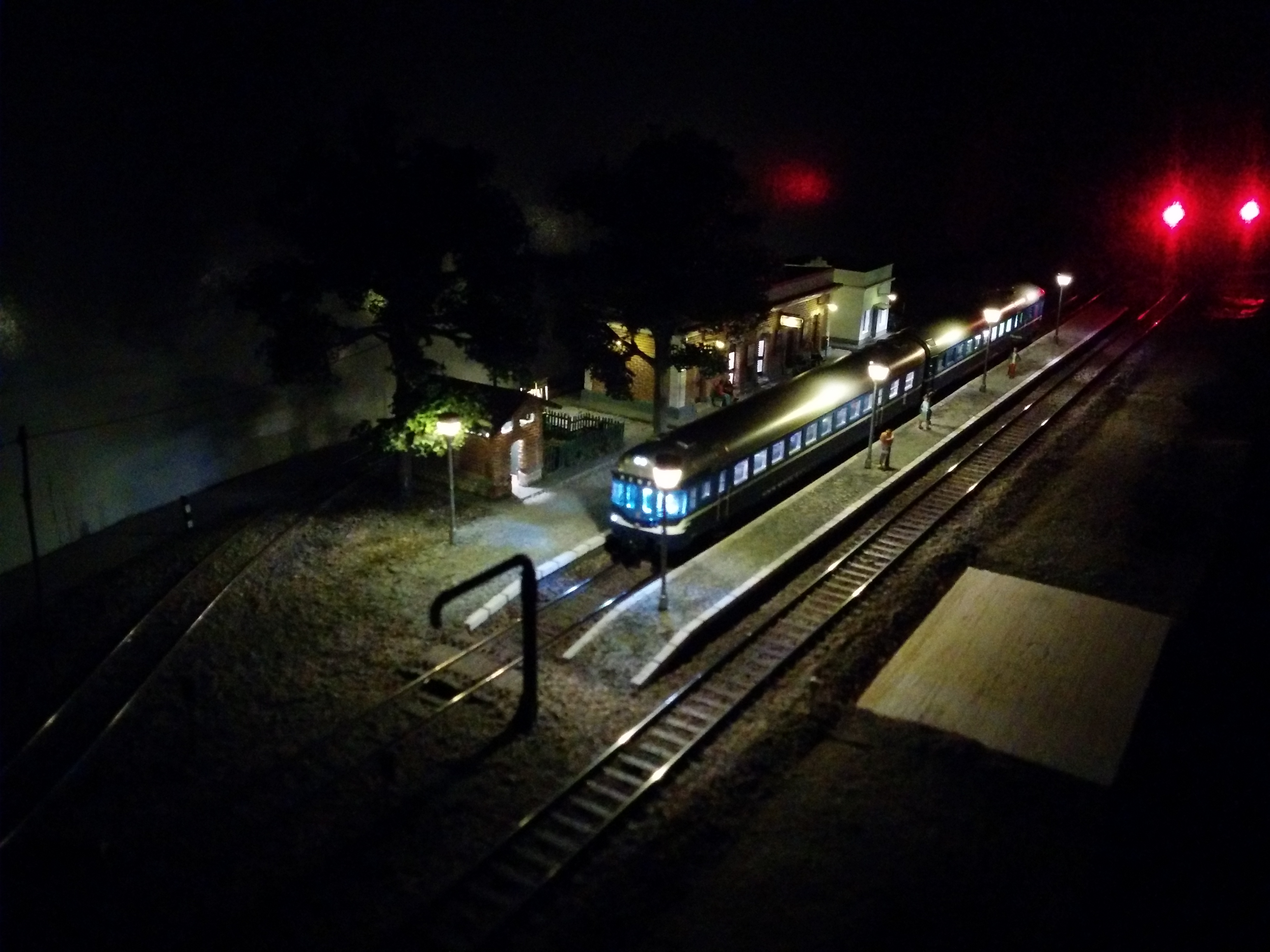

Entretenido con la iluminación de composiciones.
Nota 27 Nov 2014 10:24
Mensajes: 485
Ubicación: SQM, Barcelona
Registrado: 08 Ene 2011 18:42
Queda muy chula la iluminación, aunque yo le pondría una resistencia mas grande a los led de los semáforos, para que brillen menos.
Sent from my iPhone using Tapatalk
achop87
Nota 27 Nov 2014 17:04
Mensajes: 252
Si, tienes razón. Creo que llevan la de serie aun. Tengo q ajustar un poco ;)
