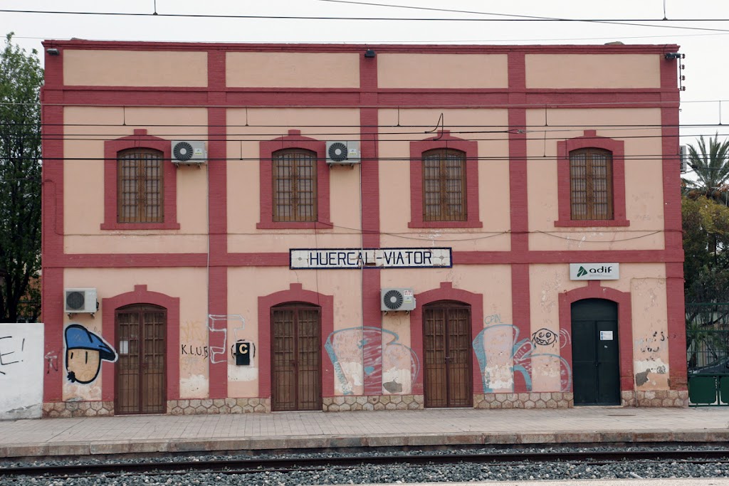

Uno de los proyectos en los que estoy metido, es en ir renovando partes de la maqueta que bien por ser de los primeros módulos que hice, las construcciones dejan un poco que desear. En este caso se trata de una de las primeras estaciones de tren que hice, que aparte de estar fuera de escala no me convencía su aspecto.
Cuando decidí cambiarla, pensé en ya que como todo lo que hago, lo hago de forma artesanal, porque no hacia una estación que ya existiera, y fuera de ambiente español, ya que es el ambiente que quiero conseguir en mi maqueta, y que mejor que hacer una de tu zona. Así que buscando elegí precisamente la mas cercana de la capital de Almería que es donde vivo, y elegí la de Huercal de Almería, que es una estación pequeña, que por desgracia dejo de utilizarse.
Bueno la construcción sera una parte de la estación, ya que en donde está situada, no puedo ponerla entera, así que haré la sección que me entra en el sitio disponible. Pues bien me puse manos a la obra, eso si un poco con prisas por terminarla y este fué el resultado
Claro, el resultado no me gusto en absoluto, y mas después de ver unos artículos de unos cuantos compañeros del foro realizando construcciones. Así me dije, si ellos pueden por que yo no, y decidí repetir la construcción de nuevo, eso si, esta vez siendo un poco mas cuidadoso en las medidas y los detalles, que aunque tampoco buscaba una exactitud plena, si al menos que evoque el aspecto de la estación. Bueno el resultado, pienso que sin llegar a la maestria de algunos compañeros si da un aspecto bastante resulton.

Es curioso que con el primer intento si hice unas cuantas fotos del proceso :lol: pero en este segundo intento no caí en hacer lo mismo :roll:. La estructura es de cartón pluma de 5mm, el ladrillo visto es cartón tallado de 1 mm de grosor. El techo estructura de cartón de 2,5 mm en donde he colocado cartón ondulado cortado en tiras simulando tejas. Las ventanas son de la marca Auhagen y las puertas hechas a partir de dichas ventanas ya que no tenia ningunas parecidas. El zócalo es impreso con el ordenador.

De hecho el primer intento lo hice con planchas de poliestireno estruido (selitac), pero para este tema no me convenció ( en otras construcciones lo utilizo masivamente :lol: ), asi que en el segundo intento emule a los grandes maestros del foro en construcción de edificios, y la verdad es que el cartón pluma se trabaja estupendamente, y da unos resultados fantasticos.
