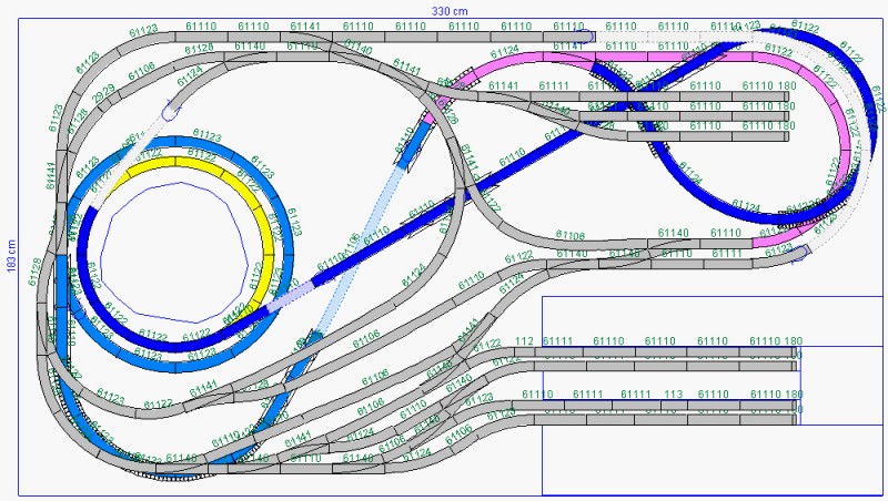

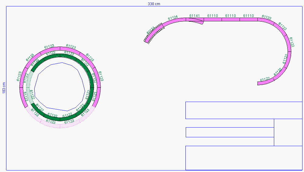

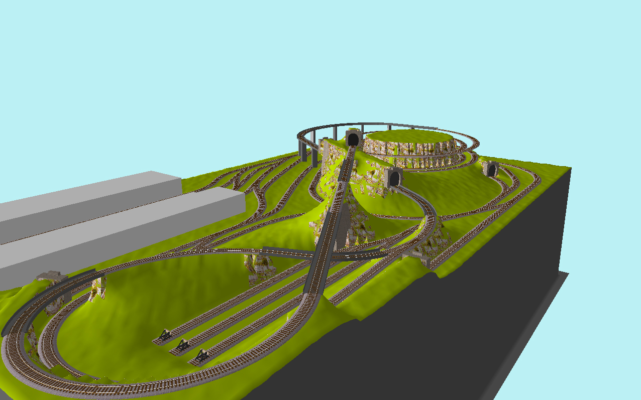

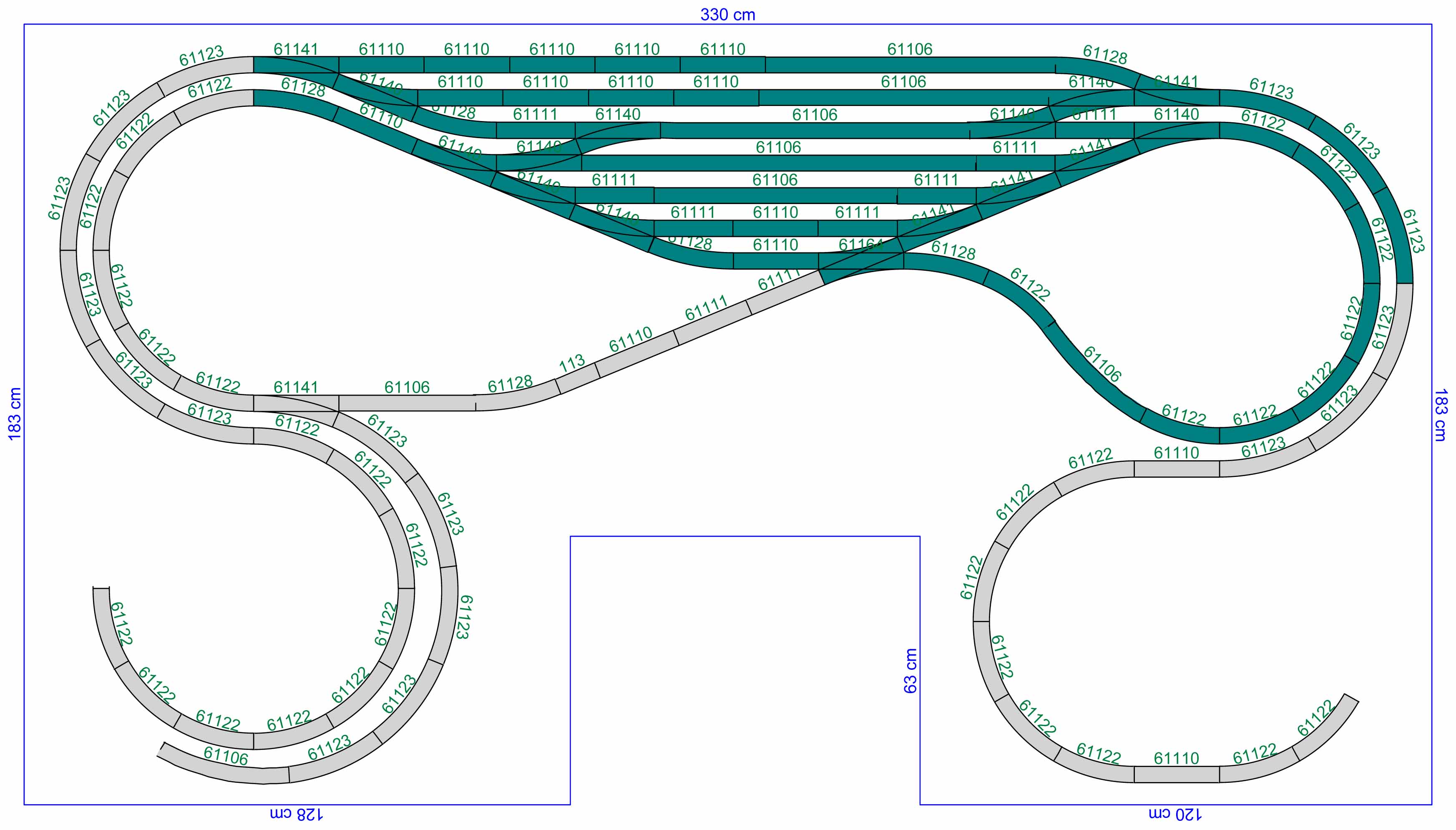

Pues ahora por aqui!!!, después de pedir ayuda-opinión en el apartado de digital erroneamente, expongo a continuación mi proyecto.

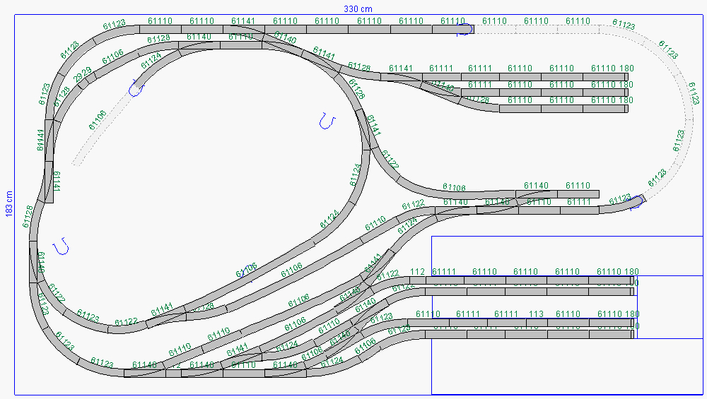

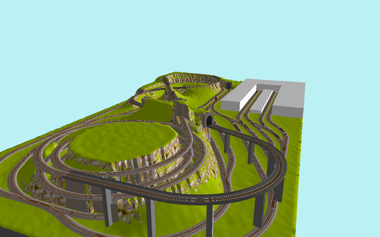

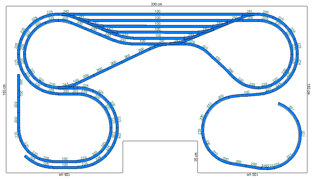

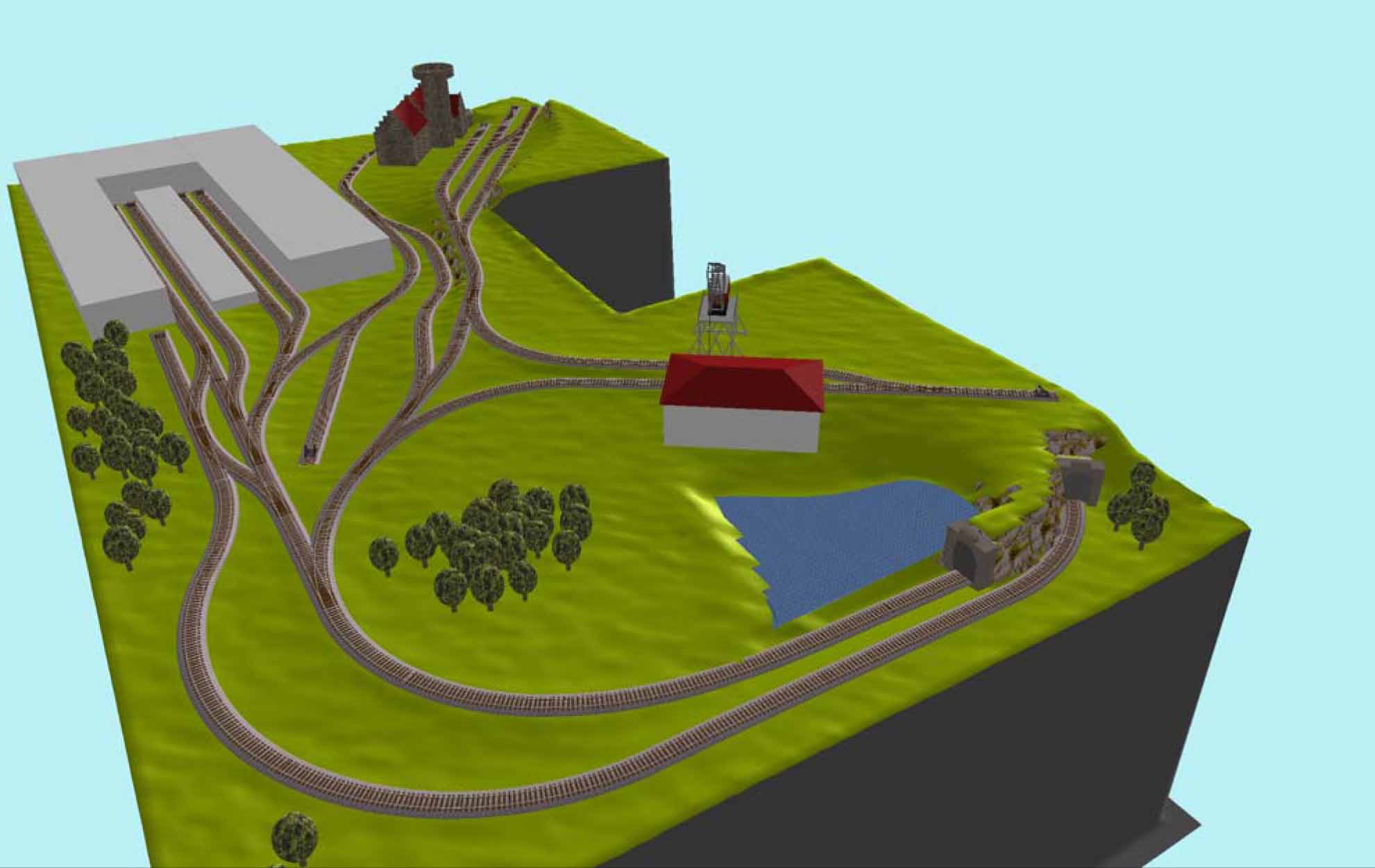

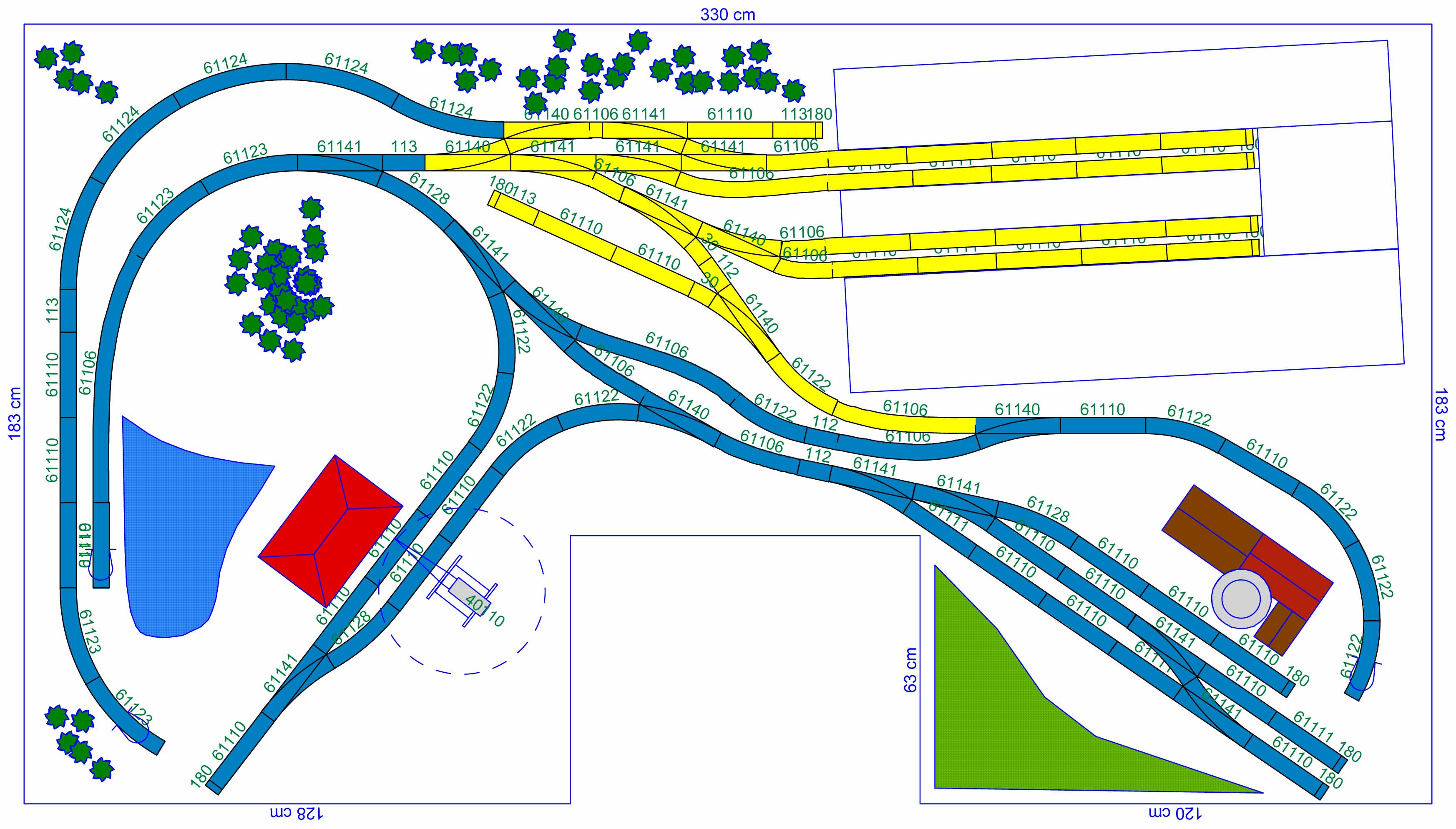

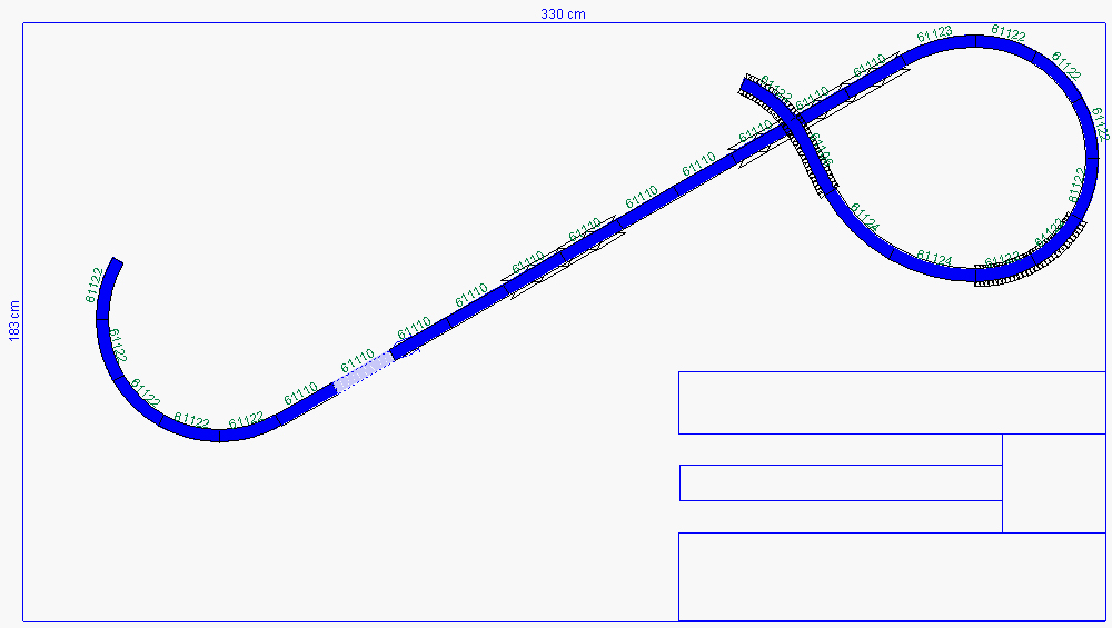

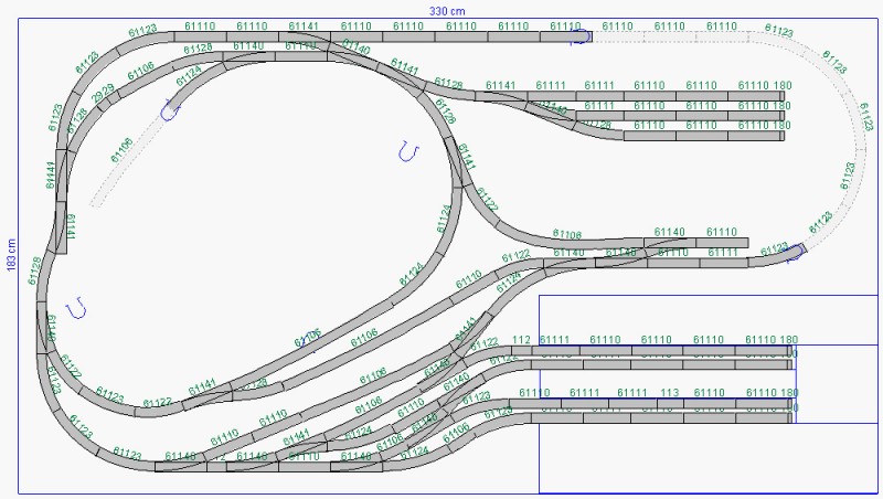

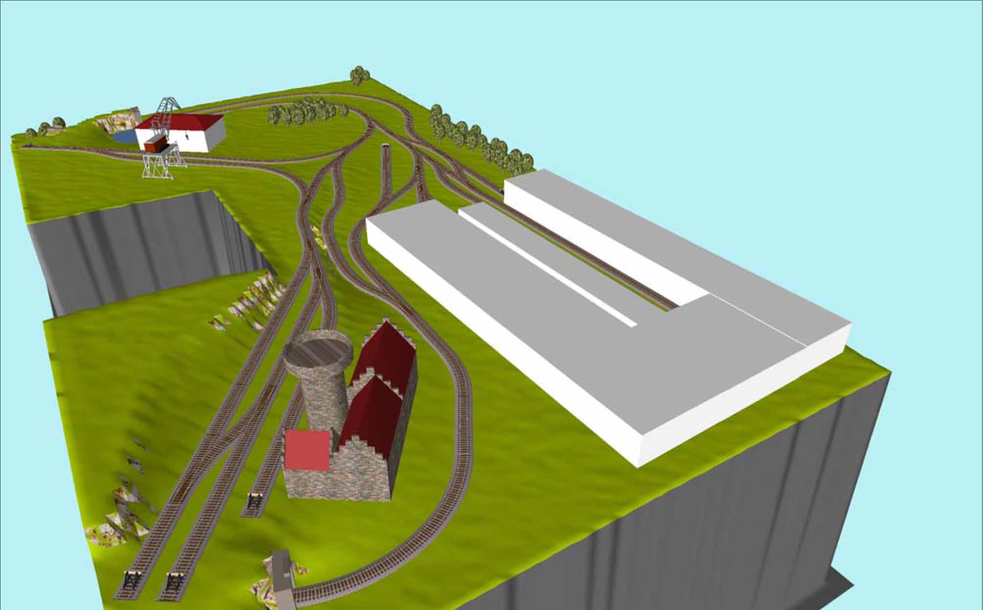

A continuación os presento el trazado de la maqueta que pretendo realizar. El tablero ya lo tengo listo (330x183) con tapa completa, y el control lo realizaré con multimouse. (También instalaré un pupitre para los desvíos).
La zona que veis abajo a la derecha es una estación antigua (plaza de armas en Sevilla), con andenes sin salida, y ya está practicamente terminada (construida artesanalmente a base de fotografías antiguas y actuales del centro comercial que existe ahora en su lugar).

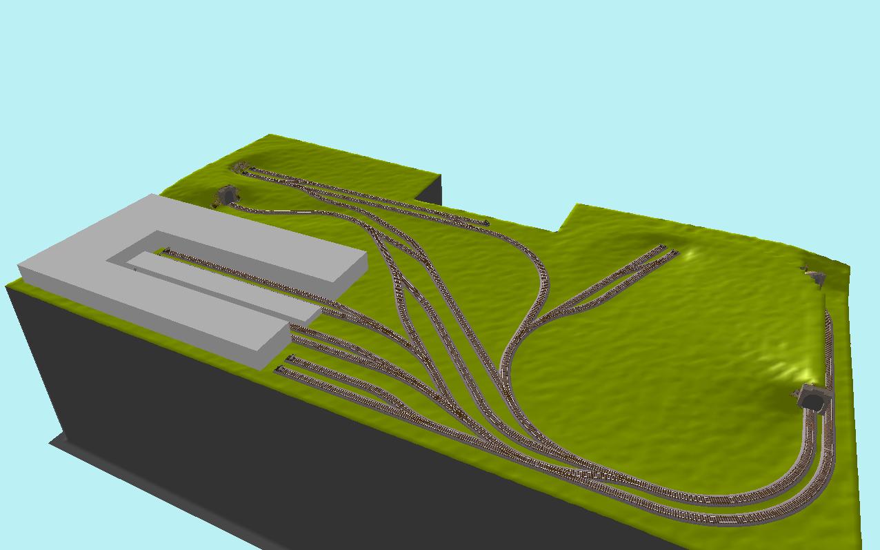

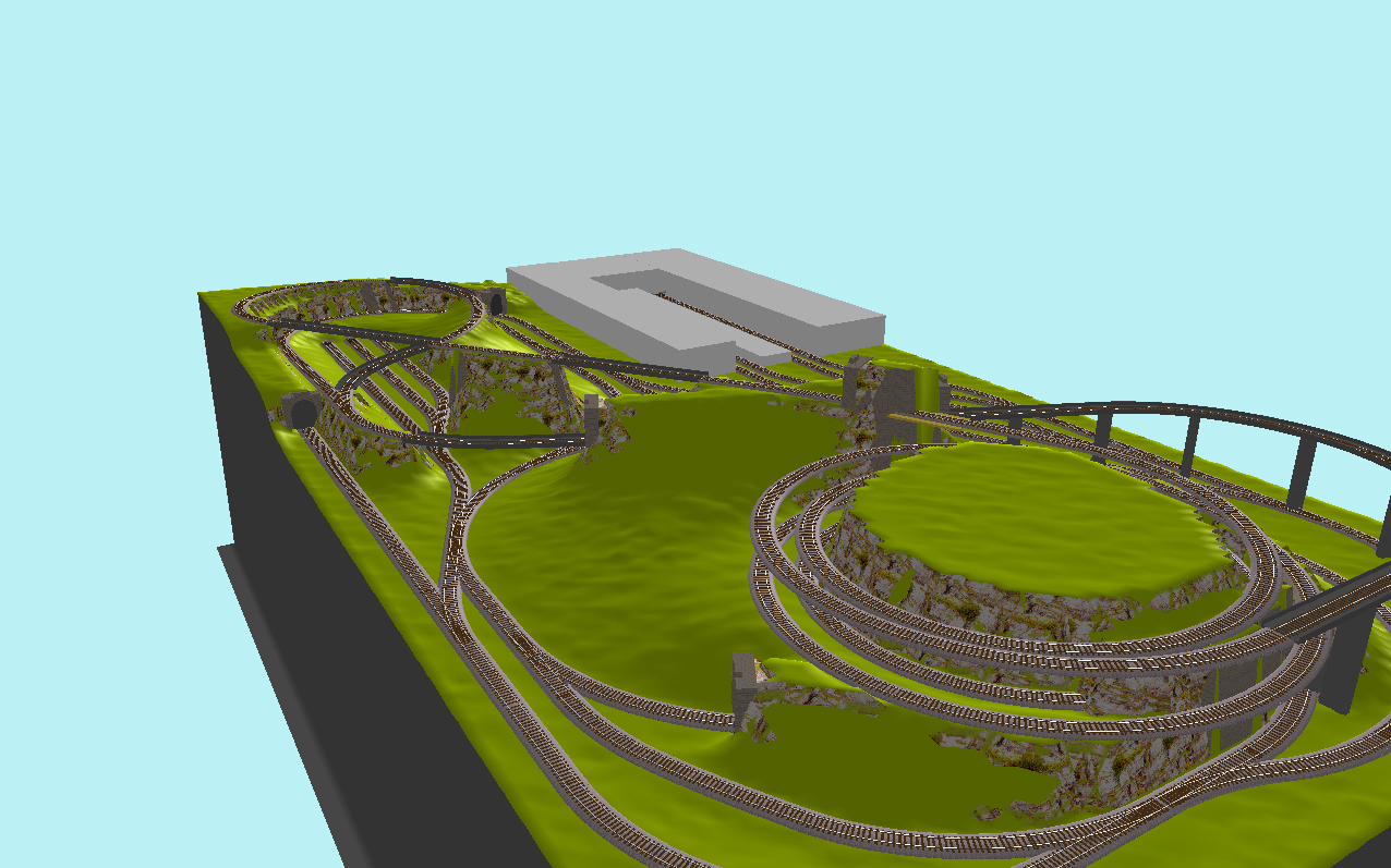

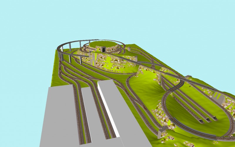

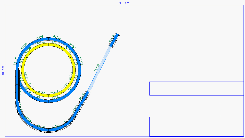

Las curvas helicoidales van en su mayor parte dentro de una montaña, que no me salia como hacerlo en wintrack.
Pido la opinión-consejo-critica de cualquier aficionado con o sin experiencia respecto al trazado, para conseguir posibles mejoras y/o evitar posibles problemas futuros. También me gustaría que en la medida de lo posible me aconsejeis sobre como dividir la alimentación a las vías, cuantos booster serían necesarios o si dividir la maqueta por zonas o por recorridos de vías. De momento sólo tengo 4 locos y 12-15 vagones.
Muchas gracias a todos.
Antonio.

Nota 20 Mar 2013 17:00
Mensajes: 923
Registrado: 23 Jul 2008 14:52
Cuando alguien expone los planos de su futuro proyecto no me gusta criticarlo por que considero que ha invertido mucho tiempo en su diseño pensando en el espacio del que dispone. Yo solo puedo darte mi opinión de si me gusta o no, personalmente mi respuesta es que la veo muy poco práctica ya que el acceso desde los bordes hasta el centro es muy lejano como acometer tareas de construcción y manteniento. ¿Que tal algo más modular y o accesible?
S2 de J.R.
Nota 20 Mar 2013 17:13
Mensajes: 5159
Buenas tardes,
Opino lo mismo que Mazinguer, te has pegado un curro de tres pares de co....ones pero no le encuentro mucho juego. Ademas de la dificultat de mantenimiento, siempre que no esté en medio de una habitación, para entrar o salir de la estación término siempre lo tendrás que hacer marcha atrás. Si estás en época V o VI (talgos 102, Aves etc) o que trabajes sólo con automotores y cercanias entonces no tendrás ningun problema pero si lo haces con locomotora y coches a no ser que pongas desenganchadores en la cabeza y en la cola de la via no puedes salir con el tren de cara o has de entrar con el tren de cola.
No te lo tomes a mal es sólo una reflexión.
Nota 20 Mar 2013 18:38
Mensajes: 43
Registrado: 01 Dic 2012 20:09
Muchas gracias betulo237 y mazinger!!!...y a los demás que opinen.
Tomaré buena nota de vuestros consejos. Se aprende mas de las críticas negativas que de las positivas.
En cuanto al acceso desde los bordes, os entiendo. Tengo que deciros que tengo espacio suficiente alrededor de toda la maqueta, y además no es muy alta. A las muyyyy malas practicaré un acceso en el centro para poderme meter por debajo, pero no creo.
Es cuestión de gustos, pero prefería algo lo mas cuadrado posible y alejarme un poco de las típicas de no mas de 1,40 m de anchas x muchos metros de larga.
En cuanto a la estación pues sí, le tengo un miedo enorme a que no me funcionen bien las máquinas, pero me podía más hacer esta mítica estación de mi ciudad, aunque pague de alguna forma la poca funcionalidad que tiene.
La idea es entrar de cara y salir marcha atrás con el número máximo de vagones que me permita, así hasta el desvío que me permita salir de frente hacía el centro de la maqueta. El trazado también me permitiría hacerlo a la inversa, entrar de cola y salir de frente.
De momento no tengo automotores ni cercanías, así que haré pruebas en el peor de los casos, con locomotoras y vagones.
Seguiré trabajando en ello, ocupa demasiado espacio como para dejarla de decoración, jajaja.

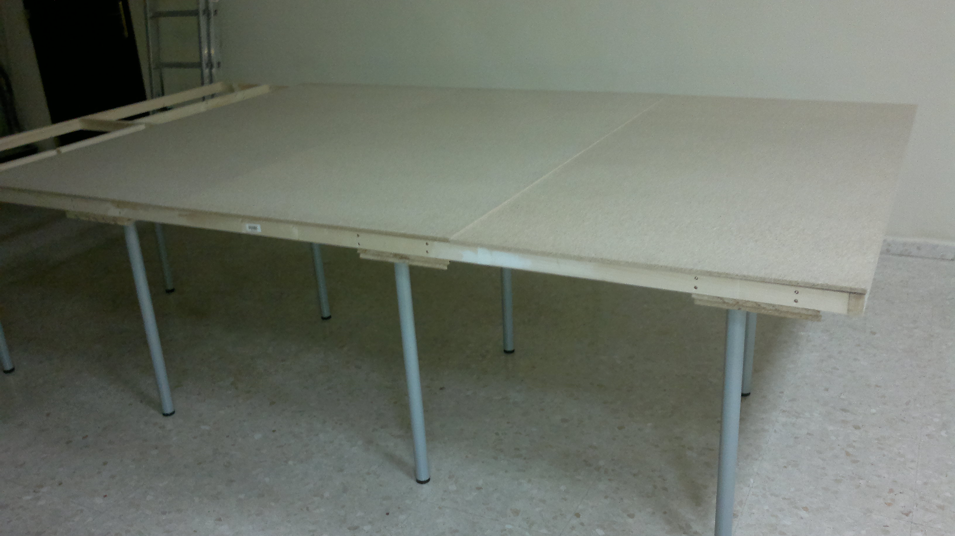

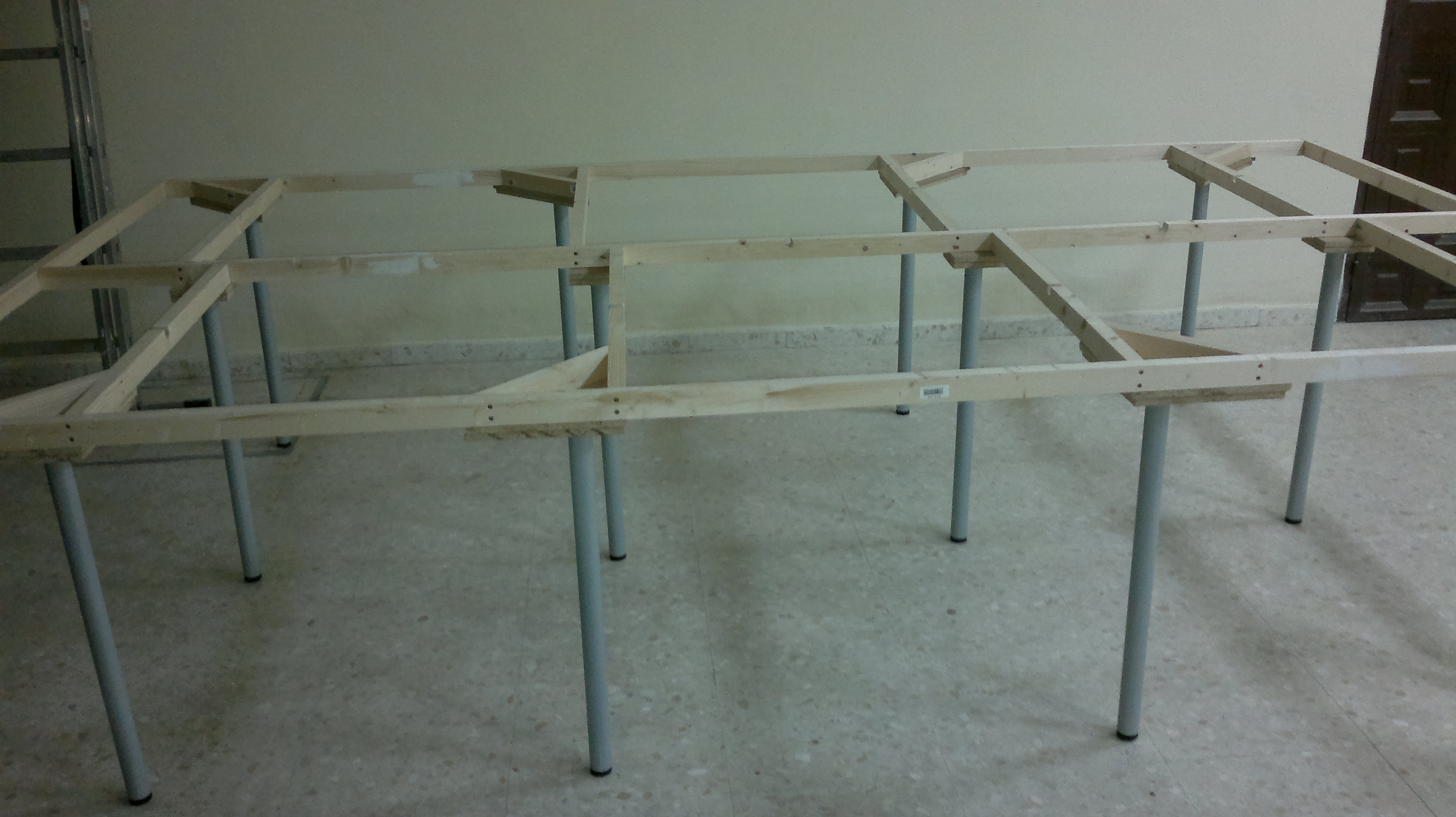

ahi os adjunto el tablero.
Un saludo, Antonio

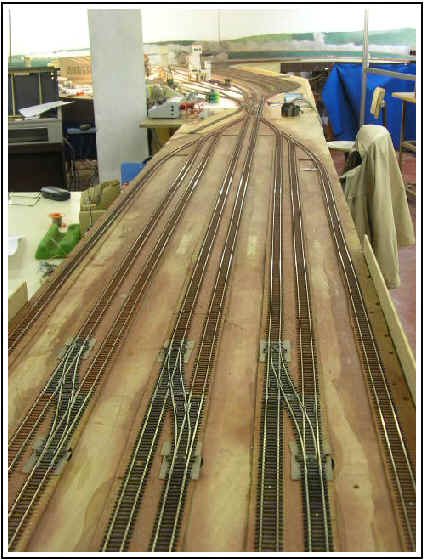

Buenas noches,

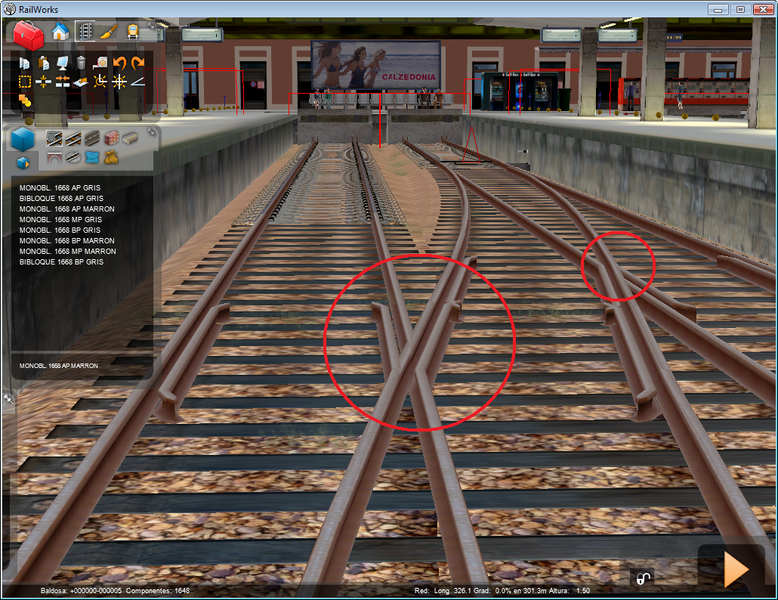

Pongo una fotografia de Disco Cerrado del hilo Estació de França. En ella se puede ver un desvio entre las vias en el cabezal para poder mover las locomotoras. Así un tren entra de cara. Se hace la maniobra hasta que el primer coche libra, la locomotora vuelve a tirar para adelante, se hace la aguja y se desvia a la otra via. Se hace la maniobra y se engancha en cola. Después el tren sale de cara.
No se si me he explicado.
desvio estació de frança.jpg (109.67 KiB) Visto 7349 veces

Hola ToneSevilla y resto del foro, lo que a continuación escribo es como una reflexión, creo que valida para los que comienzan y también para los iniciados
Muchos aficionados en el momento de diseñar su maqueta parecen sufrir una metamorfosis profunda, que a mi entender se agrava por la utilización de programas de diseño, perdiendo la compostura (ferroviaria, se entiende) y haciendo verdaderas divagaciones que muestran al respetable con la intención –creo yo- de que se lo justifiquemos.
Dicho esto, y en consonancia con lo expuesto por los compañeros Mazinger y Betulo, y como comentario constructivo antes de iniciar una maqueta te quiero decir lo siguiente:
(NOTA: ANTES DE CONTINURAR DIRE QUE LO QUE AQUÍ SE INDICA ES REFERENTE A AMBIENTE IBERICO*, si eres de tren europeo u otro es posible que no valga.)
1º Tienes que pensar que quieres hacer o representar (mi filosofía es que lo mejor es la realidad) la cual evidentemente adaptaremos a nuestras necesidades. Si sera una línea de montaña (Pirineos) o por el contrario recorrerá la parte central de la Península. Si estará electrificada o no.
2º Una vez decidido que paisaje, estación, instalación te gusta, viene la fase de documentación. Es altamente excitante, busca planos de la estación, o fotos del ambiente que quieras reproducir y después habrás de ver como lo traspones sobre un tablero
3º Igualmente deberás pensar si la circulación va a ser por la izquierda (antiguas líneas Norte) o por la derecha, Te va a condicionar todo el recorrido y su futura explotacion. Un ferrocarril en la realidad une ciudades, puntos industriales, minas, puertos etc. En realidad es un trazado lineal. Así que imagínate que quieres representar y después trata de ponerlo a nivel de maqueta
4º Piensa que deberás ocultar parte del trazado, como si de un teatro fuera. Evita las curvas espagueti así como la maqueta gruyere (gran cantidad de túneles, y además todos visibles)
5º No por más vías vas a disfrutar más, quién así te lo diga te engaña. En modelismo muchas veces menos es más. Poner vias por ponerlas sin un plan preconcebido que justifique su necesidad de cara a la explotación futura esta condenado de antemano al fracaso y al aburrimiento
6º Con el espacio que tienes deberías buscar una instalación de tipo mediano, estación de paso de 2 o 3 vías, y si puedes un pequeño ramal.
7º Yo haría un circuito tipo oval, con un divisor escénico central, creando en cada uno de los lados un ambiente diferente. Otra alternativa seria el óvalo replegado sobre si mismo lo que da lugar a un "8". La víá que cruza sería la estación y al estar en diagonal podrías aumentar la longitud de las víás. En la parte oculta podrías poner varias vias para estacionamiento de diversas composiciones
8º Igualmente trataría de hacer un estacionamiento oculto para poder tener diversas composiciones, para su utilización según horario
9º La confección de un horario basado en la realidad que estas realizando se impone, así como la técnica del Card and waybil
10º Olvídate de los circuitos comerciales.
No se si te habrá servido de algo estas reflexiones, cuyo ideal sería hacerlas cara a cara y así poderlas comentar. Pero como no tenemos video conferencia, utilizaremos la palabra escrita

Vicent, plenamente de acuerdo contigo. No hemos de ver un almacen de vias sino unas vias de paso y de maniobras. Da mucho mas juego y es mucho mas real.

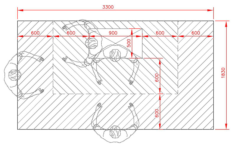

Totalmente de acuerdo con Trenes Garrat, pero además me gustaría recalcar la enorme influencia que tiene la elección de un país o administración ferroviaria en el diseño de vías y estaciones: cualquiera que haya visto planos reales o de modelos que reproducen la realidad, se habrán dado cuenta de que no tienen nada que ver los haces de vías y la disposición de las mismas en una estación francesa, alemana, inglesa o española. Cada una tiene unas particularidades que la hacen reconocible y que, en cierta forma, ya imponen el "aire ferroviario" de la instalación completa.
En cuanto a la anchura de esta instalación, el brazo de una persona alta difícilmente alcanzará más de 70 cm, y eso simplemente alcanzando... para trabajos en detalle mejor reducirlo a 50-60 cm, a no ser que se pueda trabajar apoyado en zona sin decorar o incluso sin vías. Con ese 180 cm de ancho, una zona quedará inaccesible y no habrá más remedio que practicar huecos de acceso.

Hola si puedo aportar algo por aquí, yo te sugeriría al ver las dimensiones de tu tablero, que son grandes y que parece que dispones de bastante sitio, yo optaria por una maqueta perimetral o de punto a punto sin ninguna duda. Resulta más real, más jugable y más fácil de plantear y fabricar.
Mi humilde opinión. Un saludo

Lo que comenta el compañero betulo237 (Albert) se llama vía de escape, y es muy habitual en las estaciones termino con la idea de que al llegar un tren la loco se desengancha del convoy y por medio de estos dos desvíos pueda salir de su encerrona frente a la topera para poder volverla a poner en cabeza del tren en el extremo opuesto del convoy, así al partir de nuevo el tren no saldría marcha atrás.
El trozo de vía que tiene que quedar entre el desvío y la topera tiene que ser de la medida que nos quepa la loco más larga que tengamos para poder tomar el desvío de escape.
Vias de escape 1.png (2.23 MiB) Visto 7197 veces
Estudia en profundidad y con detenimiento lo que comenta Trenesgarrat (Vincent) que son sabias palabras y es la esencia de pasar a tener una buena explotación ferroviaria a tener un desastre de maqueta.
ToneSevilla escribió:

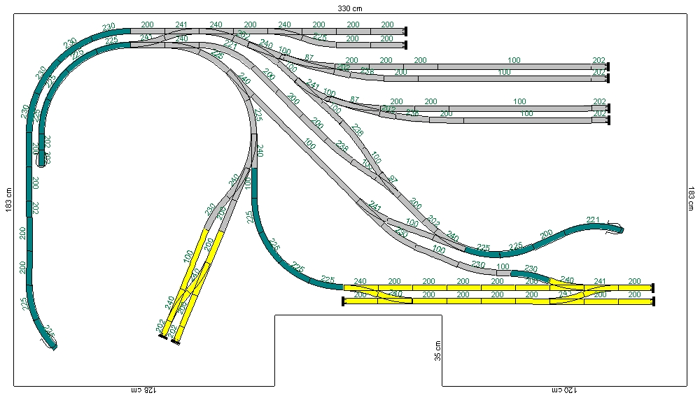

La mayor de las modificaciones con respecto a la v.1 es que he conseguido suprimir los desvíos triples y vías cruces, ya que me comento que suelen dar algún que otro quebradero de cabeza.
Antonio, lo que dan problemas son los desvíos triples, los cruces dobles NO dan ningún problema.
Puedes volver a poner los cruces si lo deseas que no tendrás problemas, lo único es que dos desvíos haciendo el mismo trabajo que un cruce doble ocupan más espacio pero salen más baratos los dos que el precio de un cruce doble.

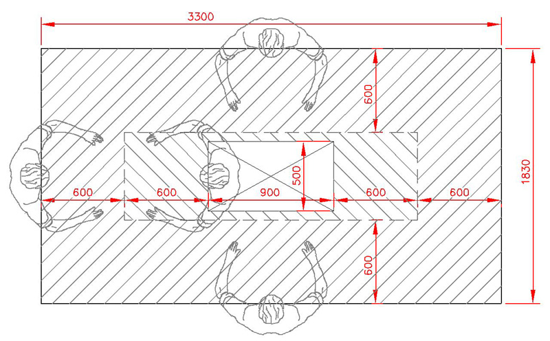

Si alrededor, pero el problema lo tienes dentro de la maqueta.
El que tenga 70 cm. ó 1 metro de altura el problema es el mismo.
Tu brazo con una maqueta totalmente decorada y terminada no alcanza más allá de los 60 o 65 cm.
Cuando el tablero esta vacío nos creemos que podemos llegar hasta el infinito y mas allá, pero una vez decorado la cosa cambia totalmente, si no te lo crees haz pruebas y lo veras por ti mismo.
Después vienen las lamentaciones y las maldiciones que por coger un simple vagón descarrilado o para cambiar la bombilla de una farola o para colocar una figura tumbada con la manga rompemos mas que lo que tratamos de arreglar, y no te digo en las tareas de mantenimiento y reparacion que al estar tan lejos no tienes soltura ni precisión en las manos para hacer nada, y también de la limpieza de la maqueta, porque ten por seguro que la tendrás que limpiar tarde o temprano (vías, casas, decorado, etc.).
A las muy malas o las muy buenas tienes que hacer una trinchera con ese ancho de tablero que pueden ser con decorado de quita y pon, pero que no pueden pasar por esa trinchera ninguna vía, solo decorado.
Antonio, hazte caso de los que venimos de vuelta de sufrir y cometer errores para que no te pase a ti.
Aquí te he hecho dos dibujos a escala 1:1 donde el rallado en un sentido te dice lo que abarcas desde el borde del tablero y el rayado en el otro sentido te dice lo que abarcas desde la trinchera, de esta forma te garantiza que podrás llegar a todos los puntos de la maqueta sin ningún problema:
Maqueta de ToneSevilla.jpg (170.58 KiB) Visto 7197 veces
Maqueta de ToneSevilla 1.jpg (168 KiB) Visto 7197 veces
Un saludo, Angel

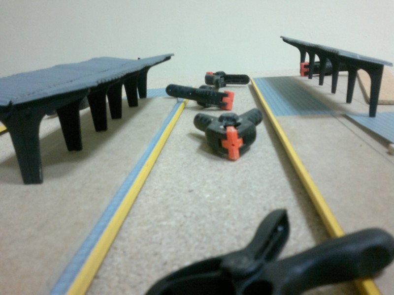

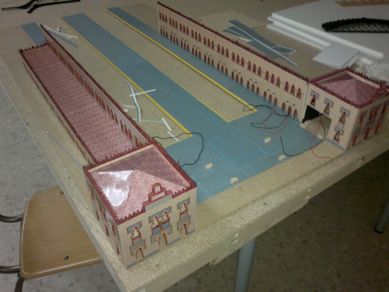

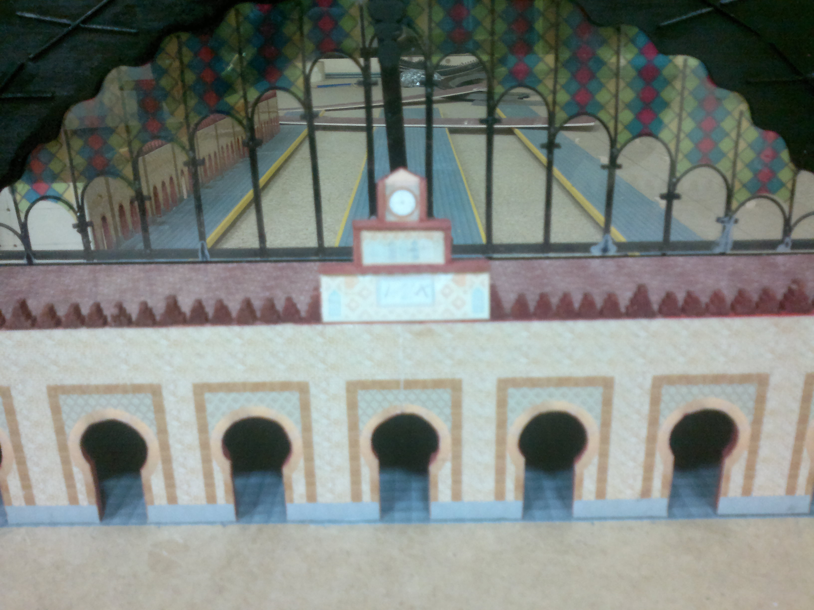

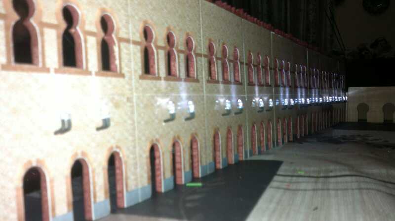

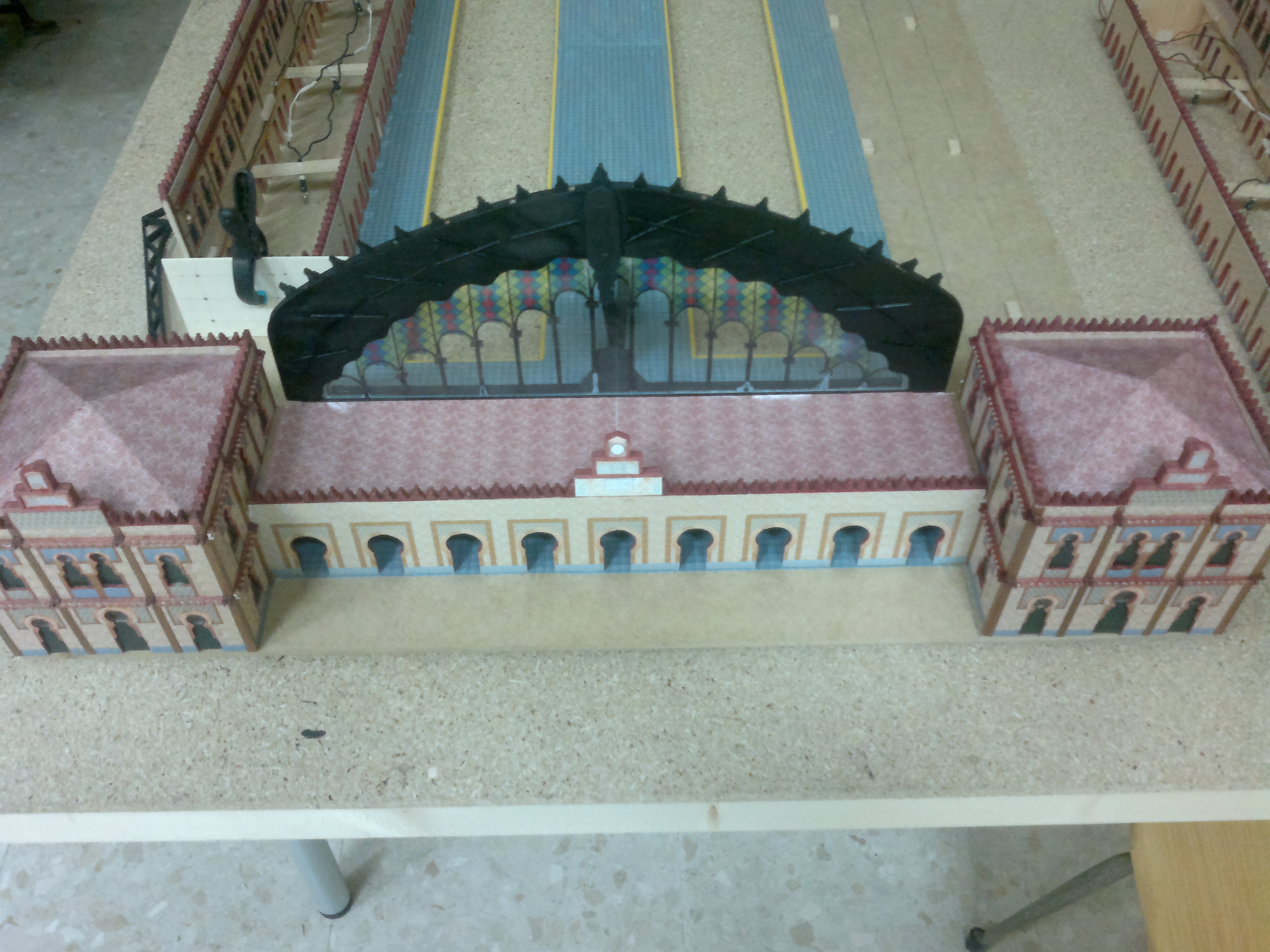

Muy buenas!
Gracias a ti también JSA, toda ayuda e información es bien recibida.
La estación que estamos haciendo, mi padre y yo, no es la de San bernardo si no la de Plaza de Armas, que actualmente es un centro comercial. Supongo que para la entrada y salida de trenes era muy similar a la que me comentas y me servirá también tu idea.
Estaba esperando a terminarla, pero bueno, ahí va un adelanto. Espero que os guste.
Antonio

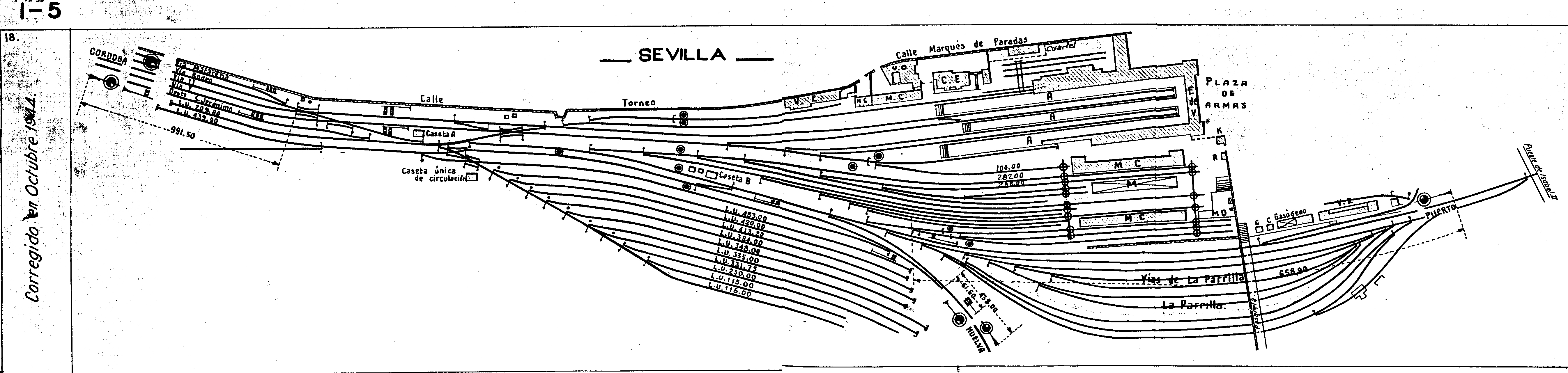

Bien: adjunto el esquema de vías de esta estación, que evidentemente, hay que simplificar mucho para poder reproducirla en una maqueta, si no se dispone del espacio necesario, como suele ser habitual.
Como es natural, hay que reducir el número de vías en las playas y en la zona de mercancías. Por una parte tenemos una salida de vía doble hacia Córdoba y Madrid, además de las vías de enlace hacia San Jerónimo (antiguo depósito) o la unión con San Bernardo y la vía Macarena. En sentido contrario encontramos la salida hacia Huelva y hacia el Puerto.
Con un poco de imaginación se pueden hacer confluir algunas de estas vías en un óvalo de vía doble, que permita la circulación de los trenes durante algunos minutos, y de aquí se puede acceder a una playa de vías oculta que simula se el resto de la red. Esa playa oculta tendría un bucle de retorno para invertir los trenes completos, y acceso al óvalo en ambos sentidos, para que cualquier tren pueda acceder a la parte visible, como si viniese de cualquier procedencia, o salir hacia cualquier destino.
Una pequeña parte de la maqueta podría representar el Puerto de Sevilla, que si no me equivoco, discurría junto a la Torre del Oro, que podríais reproducir con el buen hacer que demostráis con la estación.
Tenéis por delante un trabajo importante y muy estimulante.
Adjunto, además, los artículos que mencioné de Joaquim Gili. Los Cuadernos de Modelismo Ferroviario están descatalogados hace muchos años, y espero que no haya problema legal alguno. Si no es así, que los moderadores lo digan, y se quita inmediatamente.
Estos artículos son, a mi entender, muy esclarecedores y le hacen a uno replantearse muchas cosas, así que espero que sean de utilidad para todos.
Sevilla-Plaza de Armas en 1944
Artículos de Joaquim Gili.pdf
(27.13 MiB) 258 veces

Nuevo trazado v.3...
Primero muchas gracias por la atención y vuestros importantes consejos.
Una vez tenidos en cuenta, he realizado un nuevo trazado siguiendo muchas de vuestras premisas.
Como veréis la primera de ellas es la del tablero, que le he realizado un hueco en uno de sus laterales, aprovecharé para meter ahí el pupitre de mandos que es extensible a modo de cajón. (en el wintrack mu bonito, ahora me queda hacerlo en la realidad, aunque he pensado que es bastante factible).
Por otro lado, he desistido de poner la helicoidal ya que no llegaba a ningún lado, para el espacio y las vías que "gastaba". Y he realizado el trazado mucho mas plano (como es Sevilla), y dos niveles principales uno oculto y otro visto.
En el oculto he dispuesto una gran playa de vías conectada a un 8 o doble bucle, donde entran desde el nivel superior dos vías por un lado y una por otro. He tenido en cuenta que se puede entrar o salir desde cualquier sitio en ambos sentidos y/o dejar varios trenes en "automático" simplemente dando vueltas. (a la hora de sacar las imágenes me dado cuenta que falta una circulación posible, le daré mas adelante otro repaso).
Ya arriba, en el plano visto he dispuesto la estación con su mini playa de acceso, y dos zonas de mercancías y/o maniobras una a cada lado. Desde los cuatro andenes de la estación se podrá salir de cara hacia la izquierda o de espaldas y después hacia el túnel de la derecha de la maqueta. Tengo que estudiar aun meter desvíos en la punta de los andenes para cambiar las locomotoras. Me preocupa un poco las conexiones de la vía del triangulo que forma la zona de mercancías de la izquierda, aunque ya buscare la solución, seguro que hay alguna.
No me extiendo mas.
Ahí va el nuevo trazado, sólo espero que este sea mas acorde que el anterior, a una buena maqueta.
Doy por sentado que no es el definitivo, no tengo ninguna prisa por cerrarlo (ni tanto dinero para ejecutarlo), así que seguiré dándole vueltas con vuestra ayuda.
www.facebook.com/modelismoferroviario.maquetahila

Nota 04 Abr 2013 10:50
Mensajes: 43
Hola a todos!
... y ahí va el trazado v.4.
Muy parecido al anterior, aunque he cambiado el tipo de vía en wintrack (ahora peco antes roco), suavizando algunas curvas bruscas que tenía.
Espero y agradezco vuestras criticas y/o consejos, me ayudaran a seguir mejorando en este maravilloso hobby.
Antonio
La Maqueta de Plaza de Armas: viewtopic.php?f=15&t=56159
HO + Multimouse + Servopoint + GenLI-S88 + PC
Nota 04 Abr 2013 23:24
Mensajes: 4662
Me gusta como va evolucionando pero no te olvides del tema del acceso a todos los lugares de la maqueta.
Nota 05 Abr 2013 09:19
ERG Avatar de Usuario
Mensajes: 1651
Ubicación: Blanes (Girona)
Registrado: 03 Dic 2009 21:03
Si no me equivoco, en la estacion oculta, como minimo, tienes dos problemas electricos donde se unen las vias en el desvio en X
