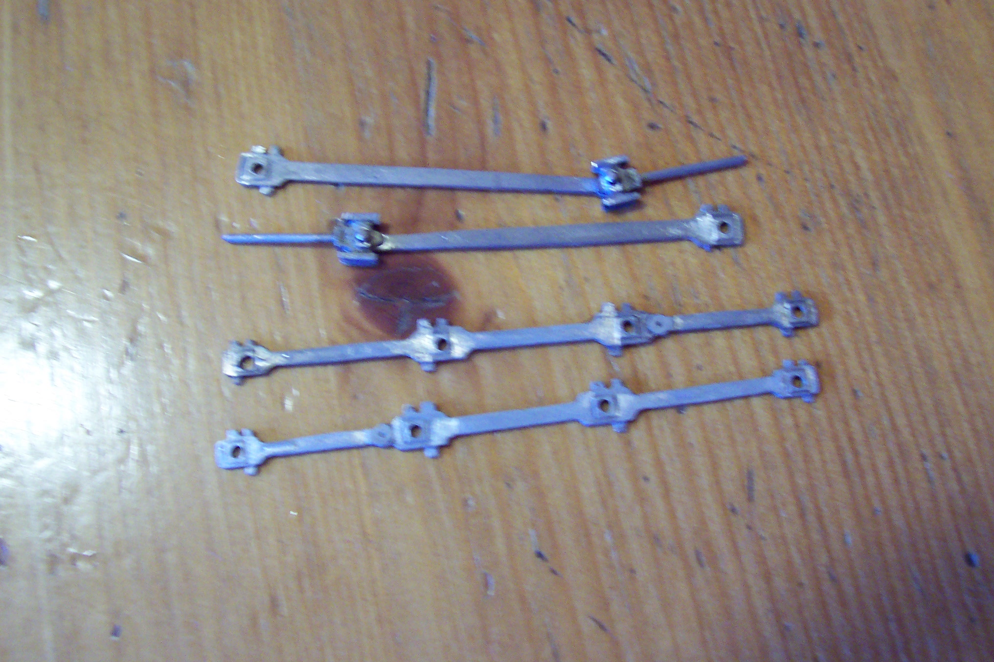

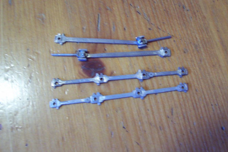

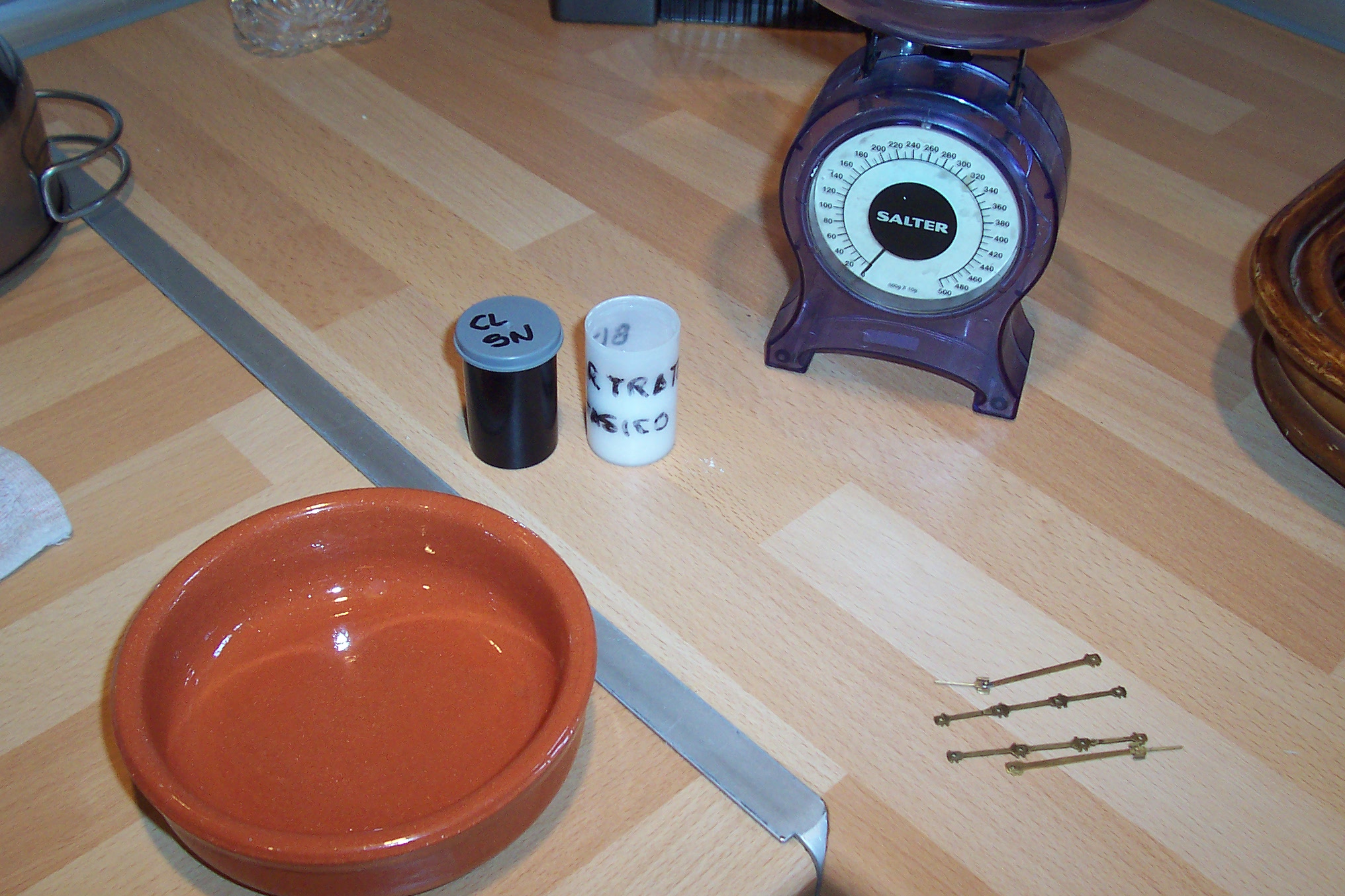

Buenas a todo el mundo ;) , hoy he estado liado con la famosa 040 de Forné y tocaba uno de los pasos cruciales: las bielas, las cuales son de latón, la idea era o pavonarlas o estañarlas quimicamente, esta técnica se basa en una reaccion entre el SnCl (Cloruro de estaño, Bitartrato potásico y zinc en una disolucion acuosa en ebullición), de esta manera conseguimos un color de las bielas 100% real, que puede ser mate o brillante (pulirlas o no)
Para ello necesitamos:
Bitartrato potásico (5 gramos)
Cloruro de estaño (1,25 gramos)
Agua (medio litro)

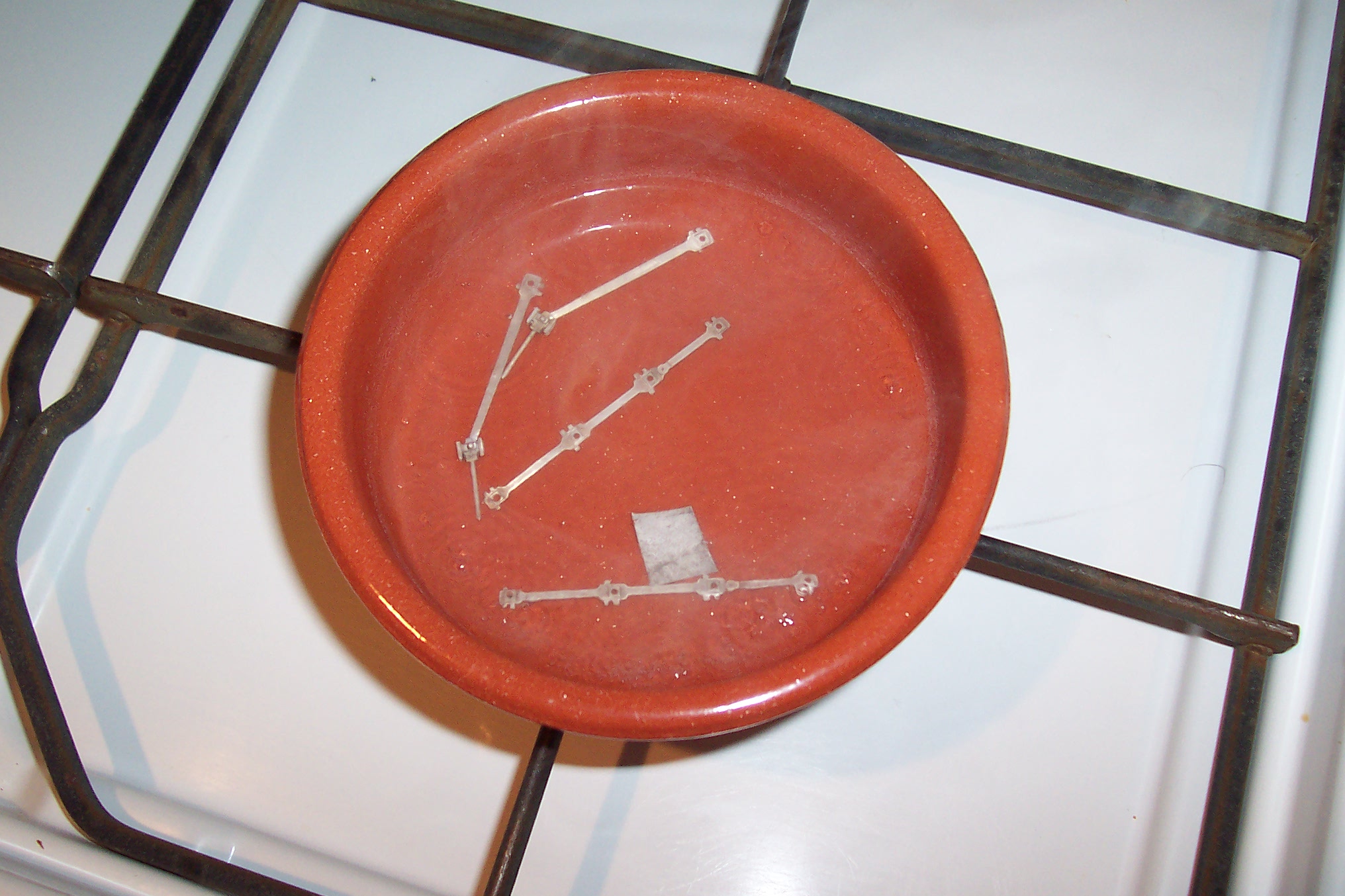

Cogemos y mezclamos todo bien y ponemos a hervir en una cazuelita de barro lo que nos quepa de la mezcla del medio litro, cuando hierva introducimos un trocito de zinc y el laton que queremos estañar, aproximamos el laton al zinc y automáticamente se estañaran quedando perfecto y duradero,si queremos acabado brillante una vez fuera y lavadas las pasamos un cepillo de púas de latón
Una técnica sencillisima y muy útil, en especial para bielas de vaporosas en latón

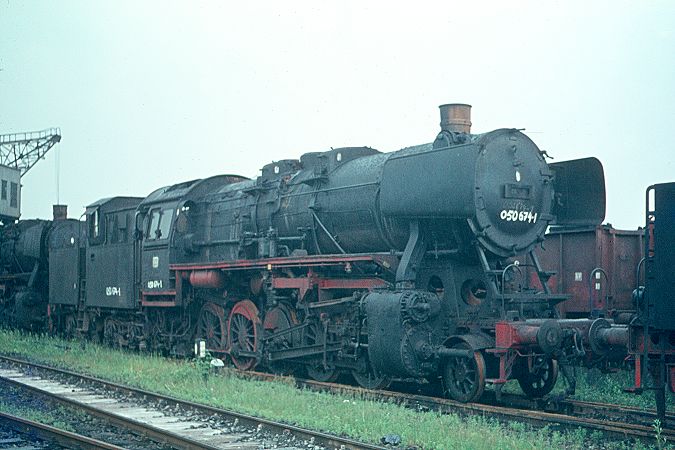

Hola a todos,

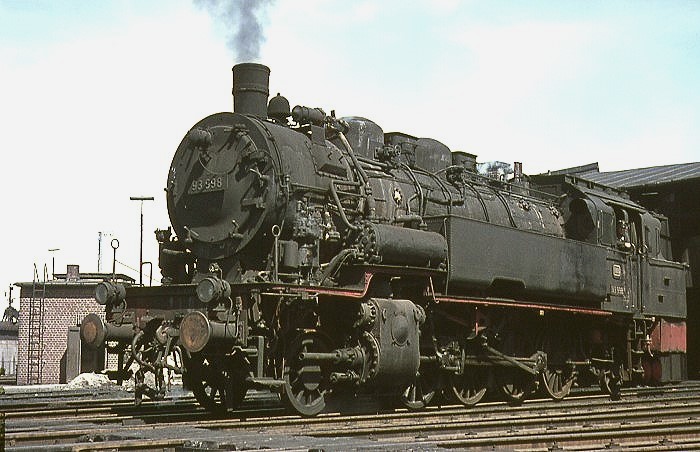

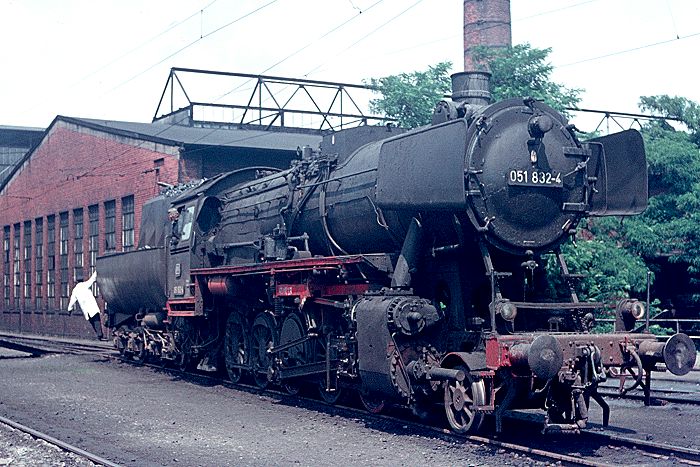

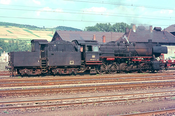

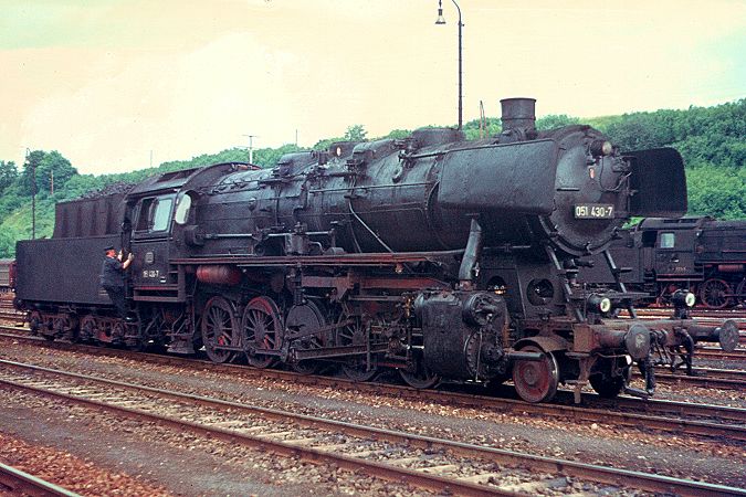

Sin dejar de valorar la utilidad de esta técnica tan interesante e instructiva que propone el compañero para otras cosas que lo requieran me planteo que su finalidad para esta cuestion en concreto es un tanto inútil y falsa cuanto las locomotoras de vapor lo que menos tenían de este color y aspecto eran las bielas.
Aquí os dejo algunos de los cientos de ejemplos mas que relevantes del estado de las locomotoras alemanas de la época que encima estaban mucho mas cuidadas que las nacionales por disponer de mas medios para ello, imaginaros como estaban las de aquí…….:
93998bwosnabrckh3004669uw (1966).jpg (93.26 KiB) Visto 10253 veces
Creo que es más rápido y sencillo sin tantas complicaciones para imitar fielmente la realidad simplemente con utilizar grasa y porquería del mismo motor de nuestro coche untándola en las bielas y yata.
