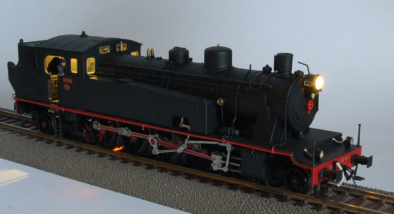

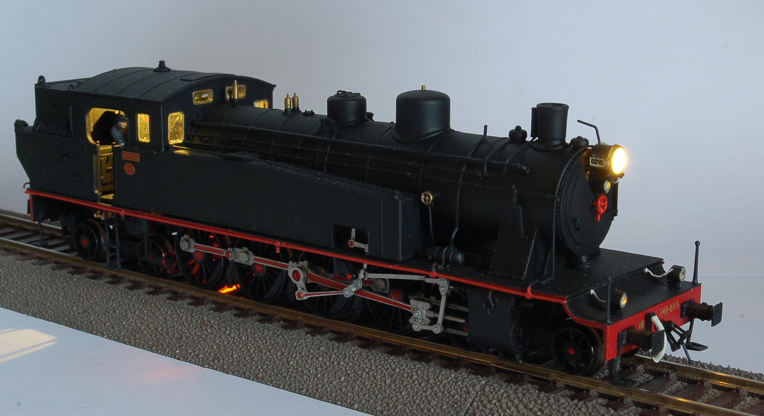

Como muestra un botón: esta locomotora de Ibertren entró a "Talleres Generales" para superdetallarse (accesorios en el tanque de fuel, farol de latón, diodos SMD en faro y hogar, puerta en el arenero, asas, toperas matrículas o volantes de latón, algún engrasador que faltaba y varios etcéteras mas)... y, claro, los operarios del taller, dentro de la faena de reparar o cambiar tantas cosas (y nuevo pintado completo)... no se cortaron un pelo y le "lijaron" las bielas.
¿No queda del todo mal, no?
Aunque, he de reconocerlo, debía haber cambiado también esas tuercas tan grandísimas, que estañadas se ven aún mas exageradas.
