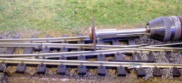

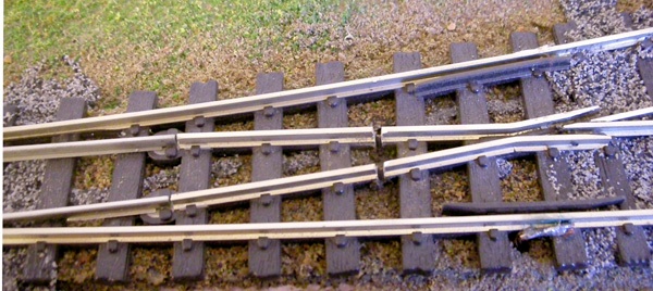

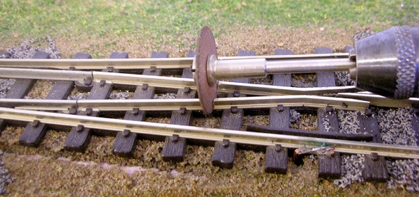

Hola a todos,
Si se puede hacer y es muy fácil, con un mini taladro y un disco de corte vas cortando los raíles donde lo necesites y sacabo.
Después tienes que soldar un cable en un lateral del rail que te queda aislado para conectarlo al semáforo o al interruptor o a lo quesea.
Aqui te pongo un ejemplo cortando los railes de un desvio y para hacerlo en las vias es lo mismo:

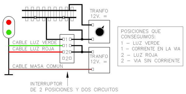

Para hacerlo en Analogico:
Cableado de Señal con Interruptor y corte en la Via en Analogico.jpg (71.99 KiB) Visto 1724 veces

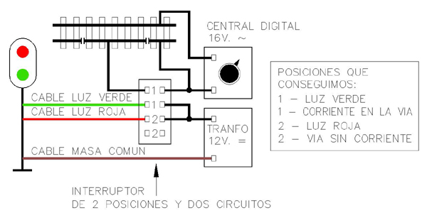

Para hacerlo en Digital:
Cableado de Señal con Interruptor y corte en la Via en Digital.jpg (73.53 KiB) Visto 1724 veces
Un saludo, Angel

Muchas gracias Angel, pero en el caso que sea en una via recta solo tendria que hacer un corte verdad en solo un rail verdad?

UT447R
Así es, fíjate en los dibujos que SOLO esta cortado un solo rail sea para una vía recta o curva.
El tramo del rail cortado que quedara aislado tiene que ser de largo como la locomotora o automotor más largo que tengas para que TODAS las ruedas queden dentro del rail seccionado y la loco se pare cuando tú quieras (hay automotores que tienen varias tomas de corriente en sus ruedas y si alguna rueda se queda fuera del corte sigue tomando la corriente).
Sggetafe
Samuel, efectivamente son iguales, lo único en que se diferencian es que para Analógico aparece dibujado el regulador de 12V. de corriente Continua que alimenta la vía y para Digital aparece dibujado la central digital de 16V. de corriente Alterna Digital que alimenta la vía.
Un saludo, Angel
