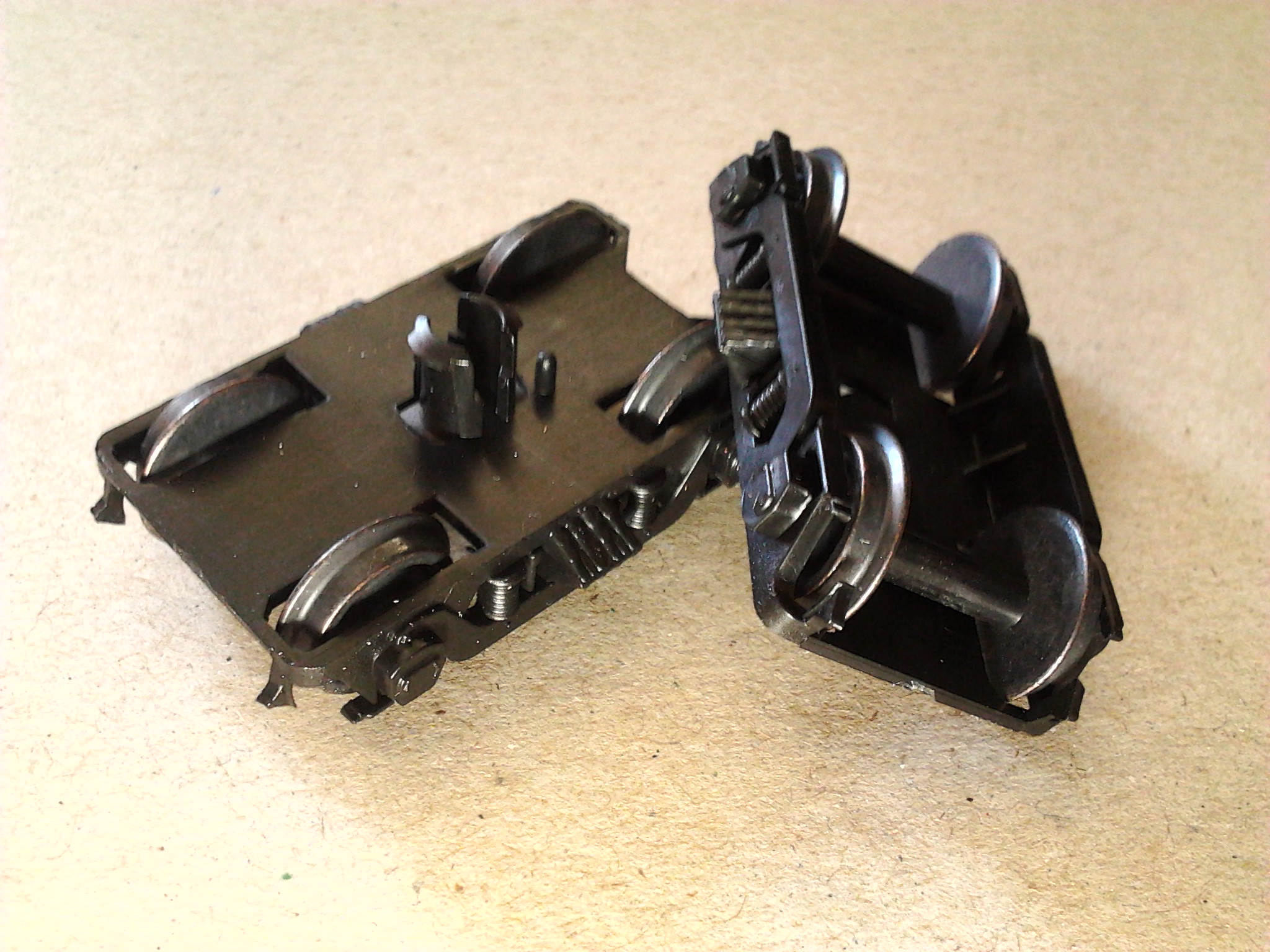

Hola compañeros, tras leer los defectos que traía el coche CC 642 del coleccionable de Salvat, me he puesto manos a la obra, ya que en mi coche el mismo bogie era el que apoyaba en la vía.. solo decir que no ha quedado 100% perfecto, pero sí algo mejor.

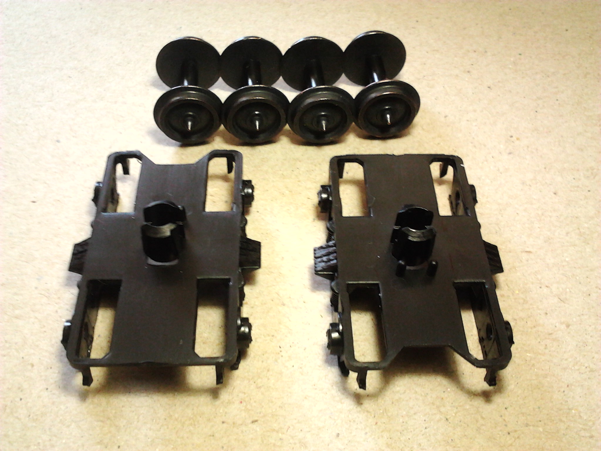

En primer lugar, los desmonté de sus posiciones, quité ruedas..
bogies.
desmontados.

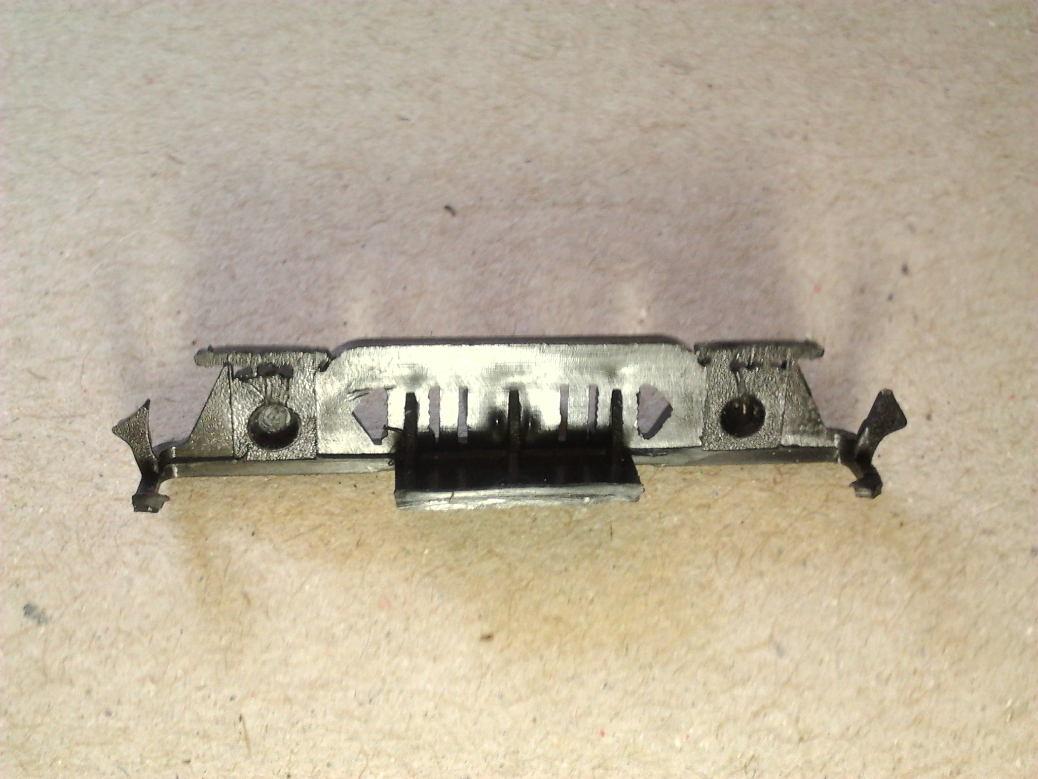

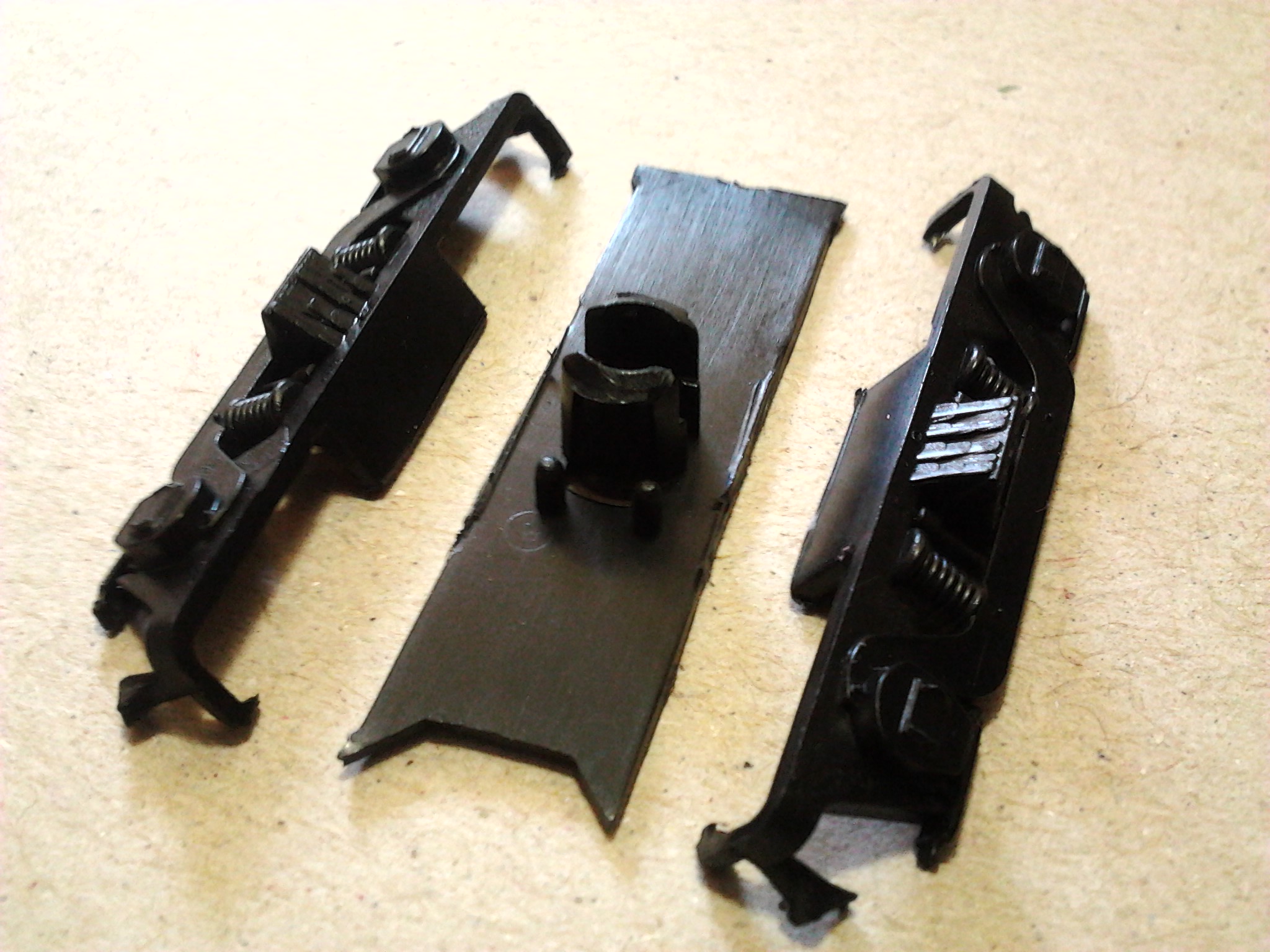

Seguidamente corté la "H" que hace el bogie en 3 partes, logrando así separar los laterales y la parte superior:
h.

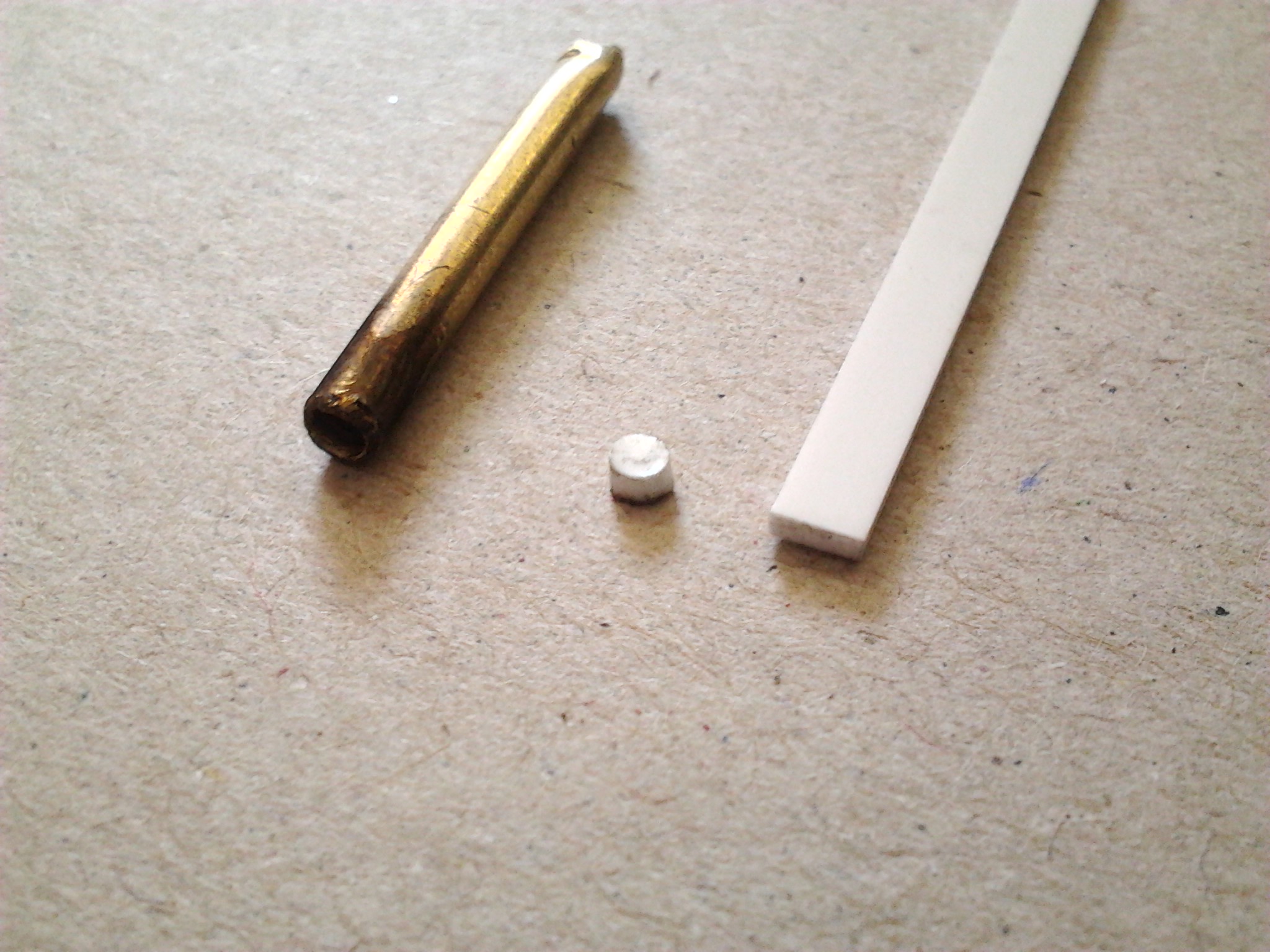

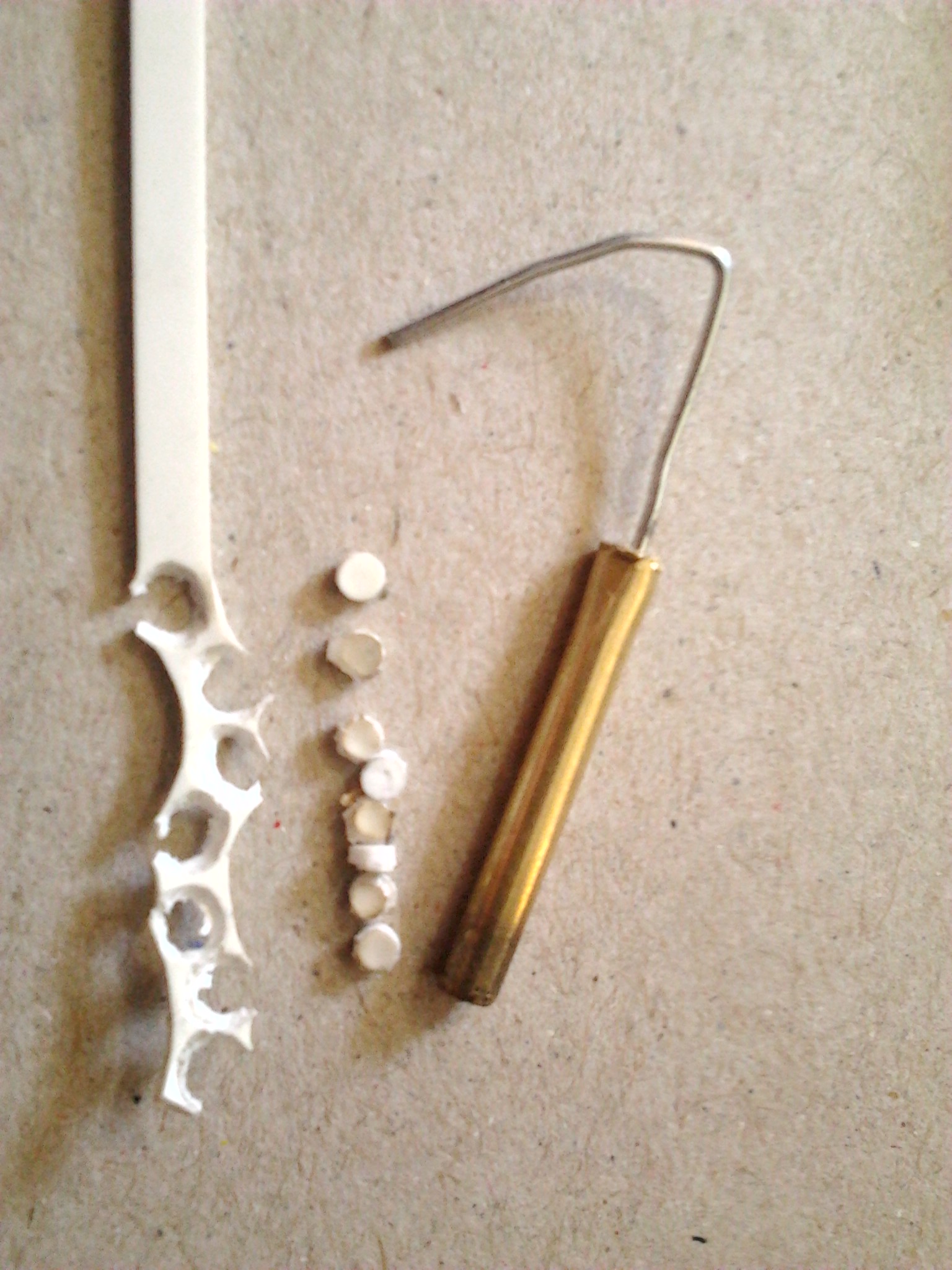

Lo próximo que realicé fué eliminar el como que traía los laterales para la colocación de las ruedas; y con un tubito de latón de diámetro interior de 2 mm, evergreen de 3x1mm y con la ayuda de un martillo saqué las ocho piezas que taparán los viejos agujeros:
Izdo.bueno.decho.malo.
laton.2mm.
resultado.1

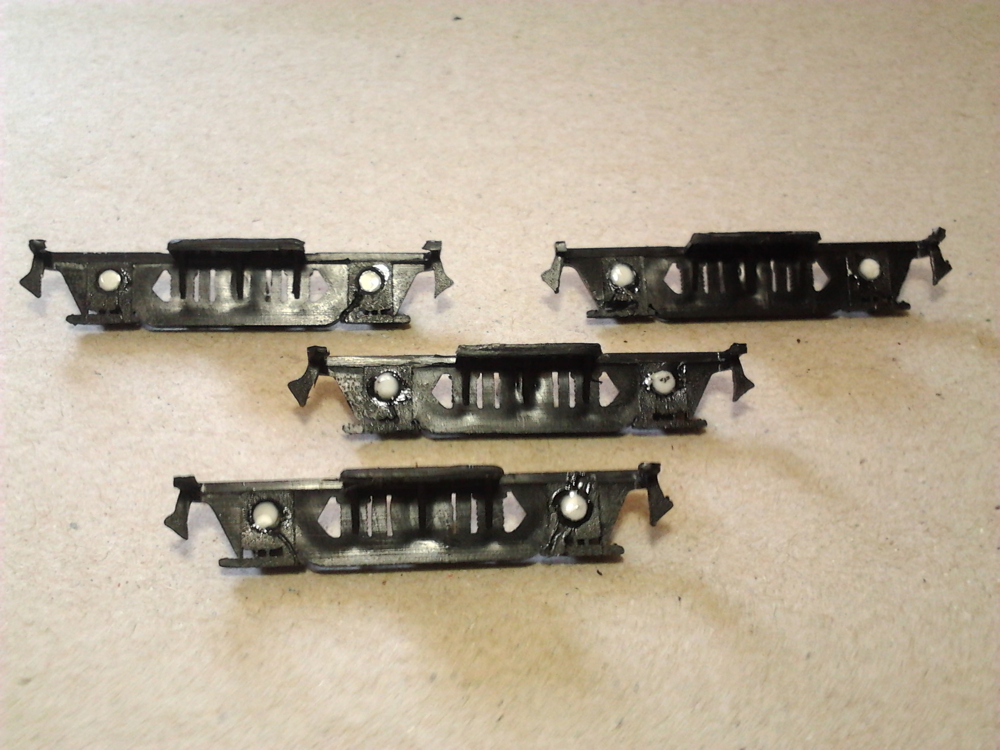

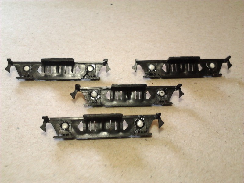

Este sería el resultado una vez colocadas las piezas de evergreen en todos:
resultado.2

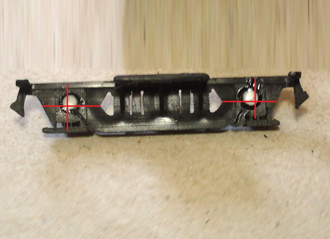

A la hora de realizar los taladrados, utilicé una broca de 0,5 para abrir, y para perforar una de 2mm, lo que mide el diámetro del eje, aquì las posiciones de los nuevos agujeros, los cuales solo deben entrar en las cajas de grasa 2 mm, no más, ahí la imagene:
nuevos.agujeros.

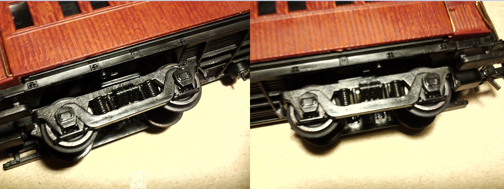

Para concluir, los resultados:
aire.
via.

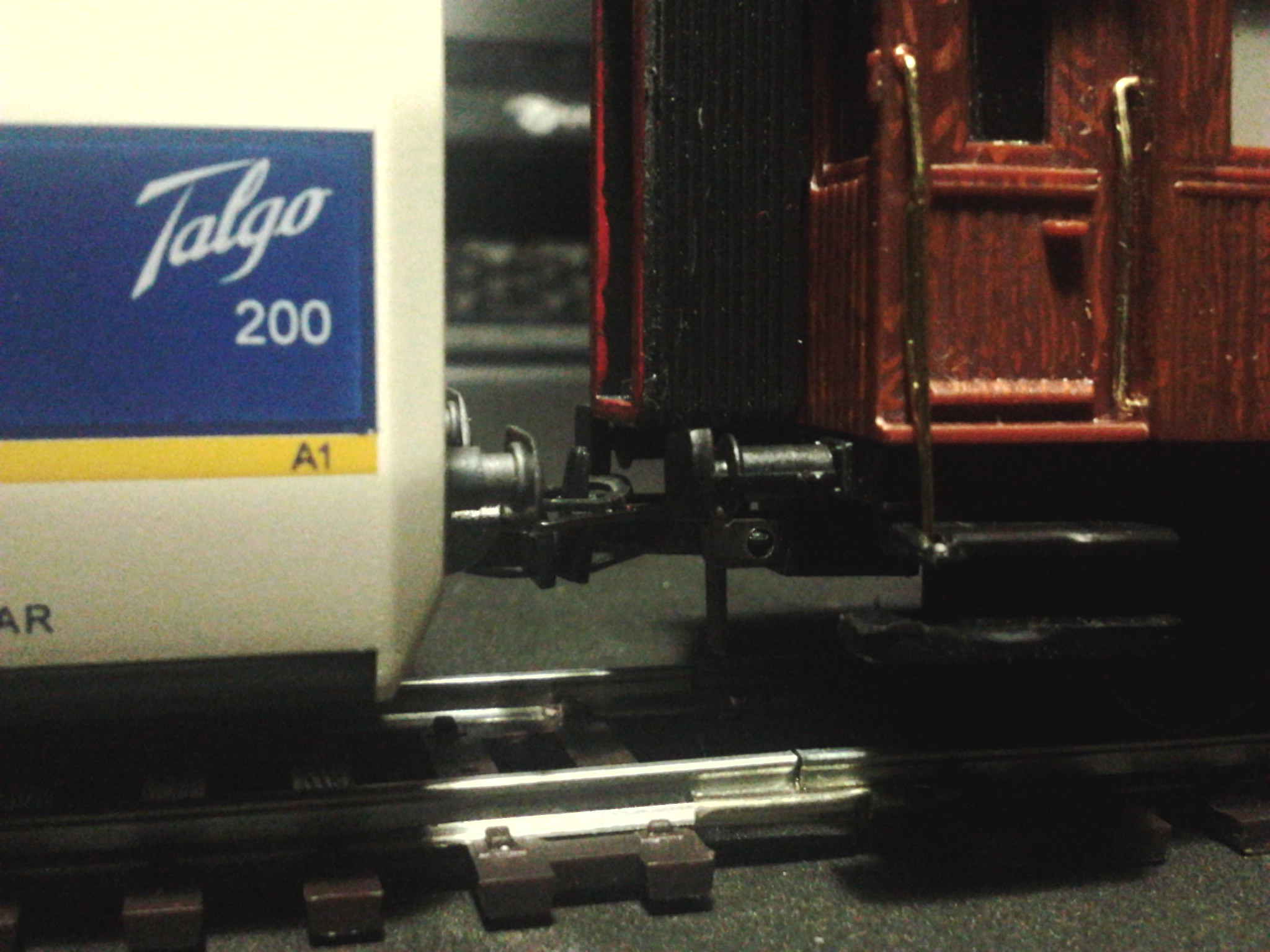

Buen trabajo, ¿Has comprobado a que altura te han quedado ahora los topes en relación al resto de tu material móvil?

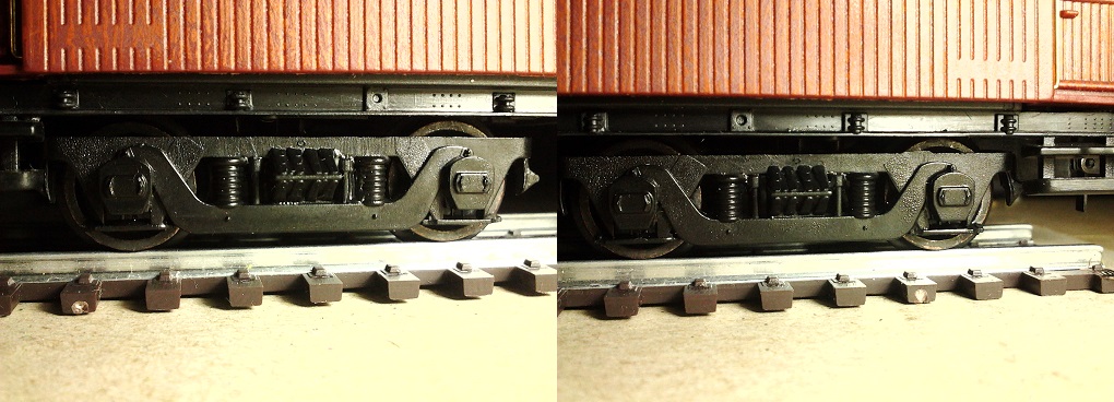

Gracias a todos por aportar vuestras opiniones, con respecto a la altura de topes entre mi material.. Mazinger, adjunto una foto para que lo comprovéis con un vagón de cola de la rama Talgo200, mi opinión es que ha quedado a buena altura, por no decir a la exacta.. por cierto el tope de primer plano del coche 642, está tal cual lo compre.. algo inclinado a la izquierda peero nada importante.
topes.exnorte.talgo

Verás serranito, lo he pegado con pegamento de maquetas Revell, el de aguja, añadiéndole una base de evergreen de 3x1mm poniéndolo paralelos a los ejes, limpiando las superficies muy bien, incluso arañarlas para que agarre bien el pegamento, quedando firmemente pegado.
