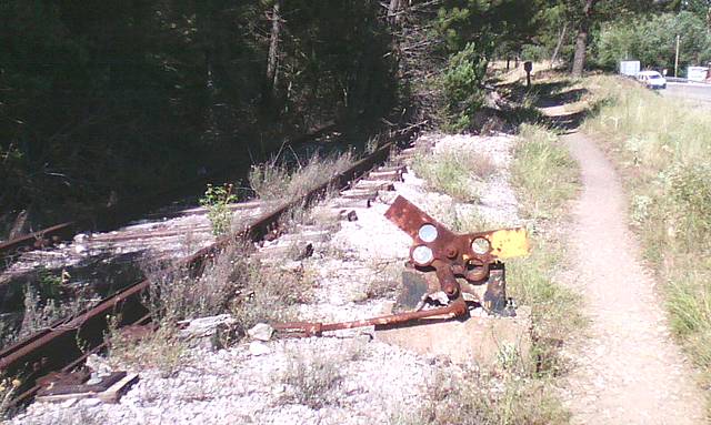

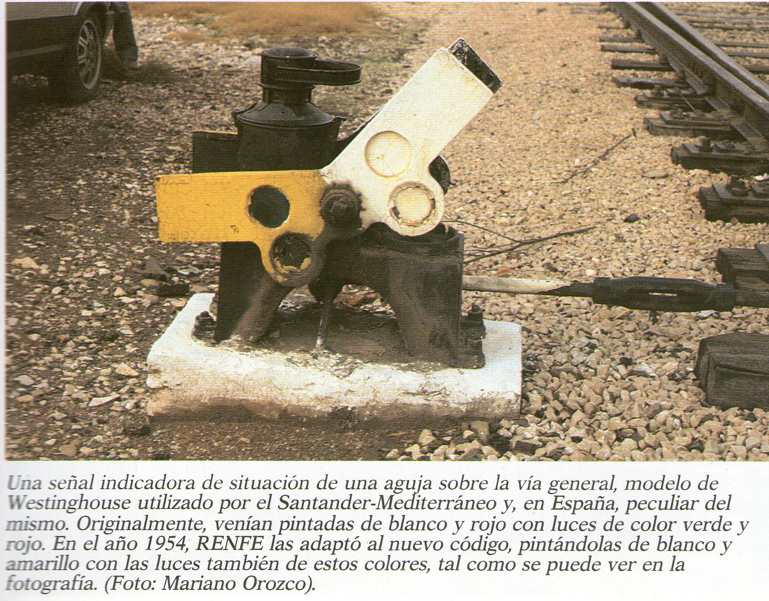

Aquí te dejo una foto (muy mala) para que te hagas una idea. No tengo las dimensiones.
Aparte del libro que has consultado, buscando por la red, se encuentra más información del SM.
Indicador desvío SM. (San Leonardo de Yagüe, 2012).

Te adjunto las medidas del indicador de posición de agujas del S-M
Vista la foto superior del compañero Serranito, y teniendo en cuenta que podemos considerar su forma como una “V” abierta, las medidas serían:
Ancho de la paleta 14 cms., distancia desde un extremo hasta el centro del indicador 32 cm., cada una de las aletas; diámetro de los cristales 8 cm., y anchura de la parte interior donde esta el segundo cristal 11 cm. Como verás tiene unas dimensiones bastante pequeñas

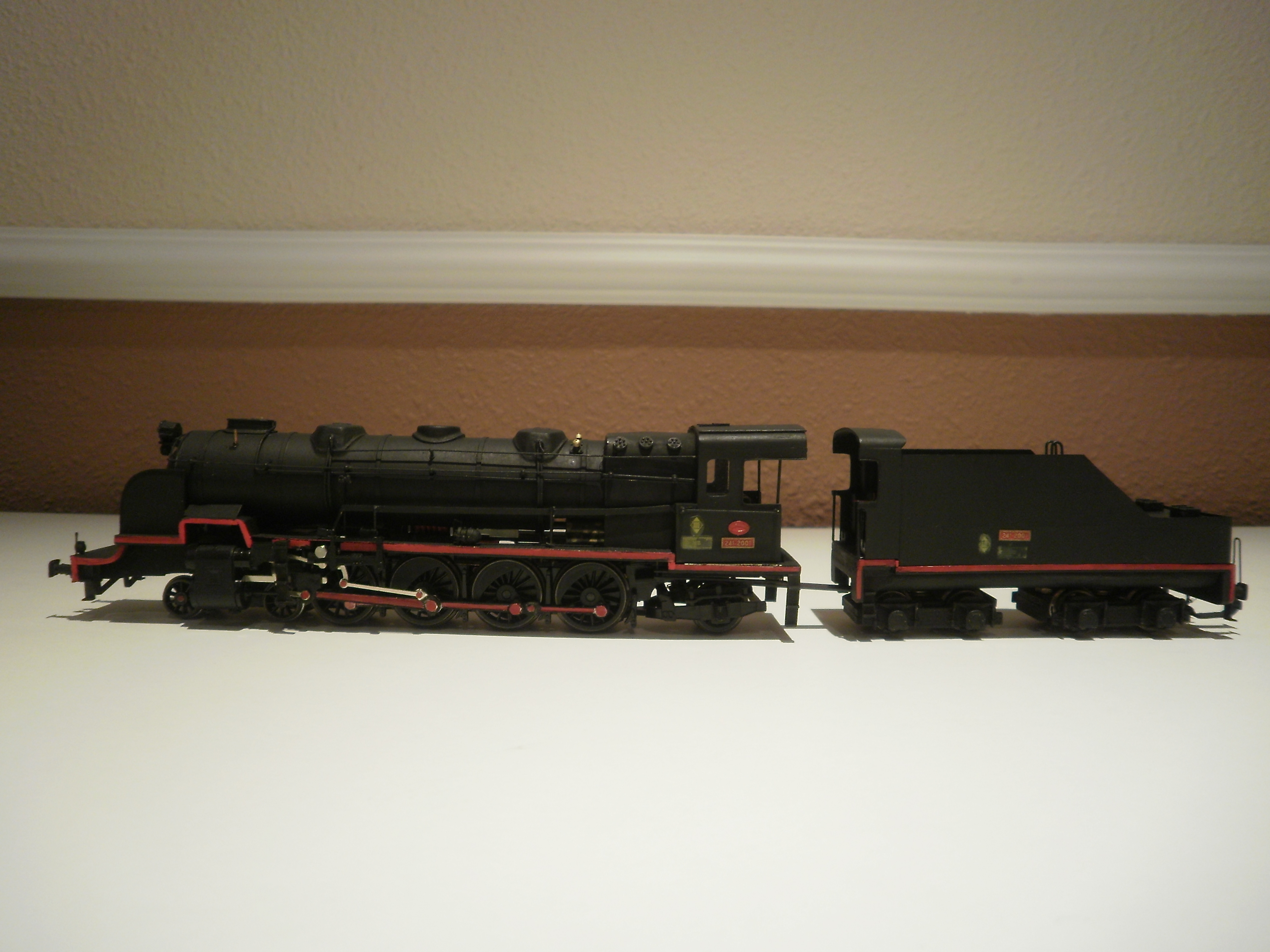

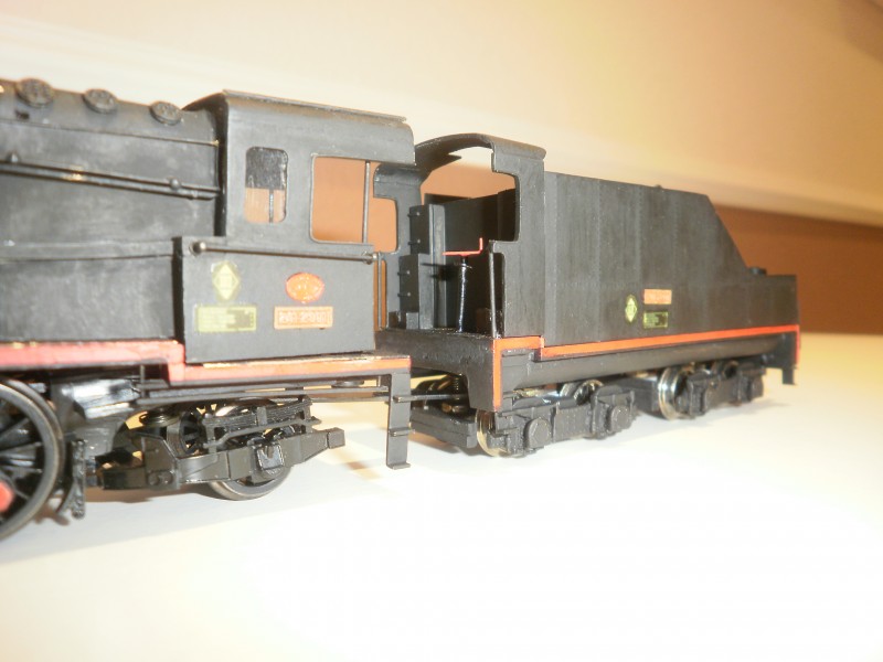

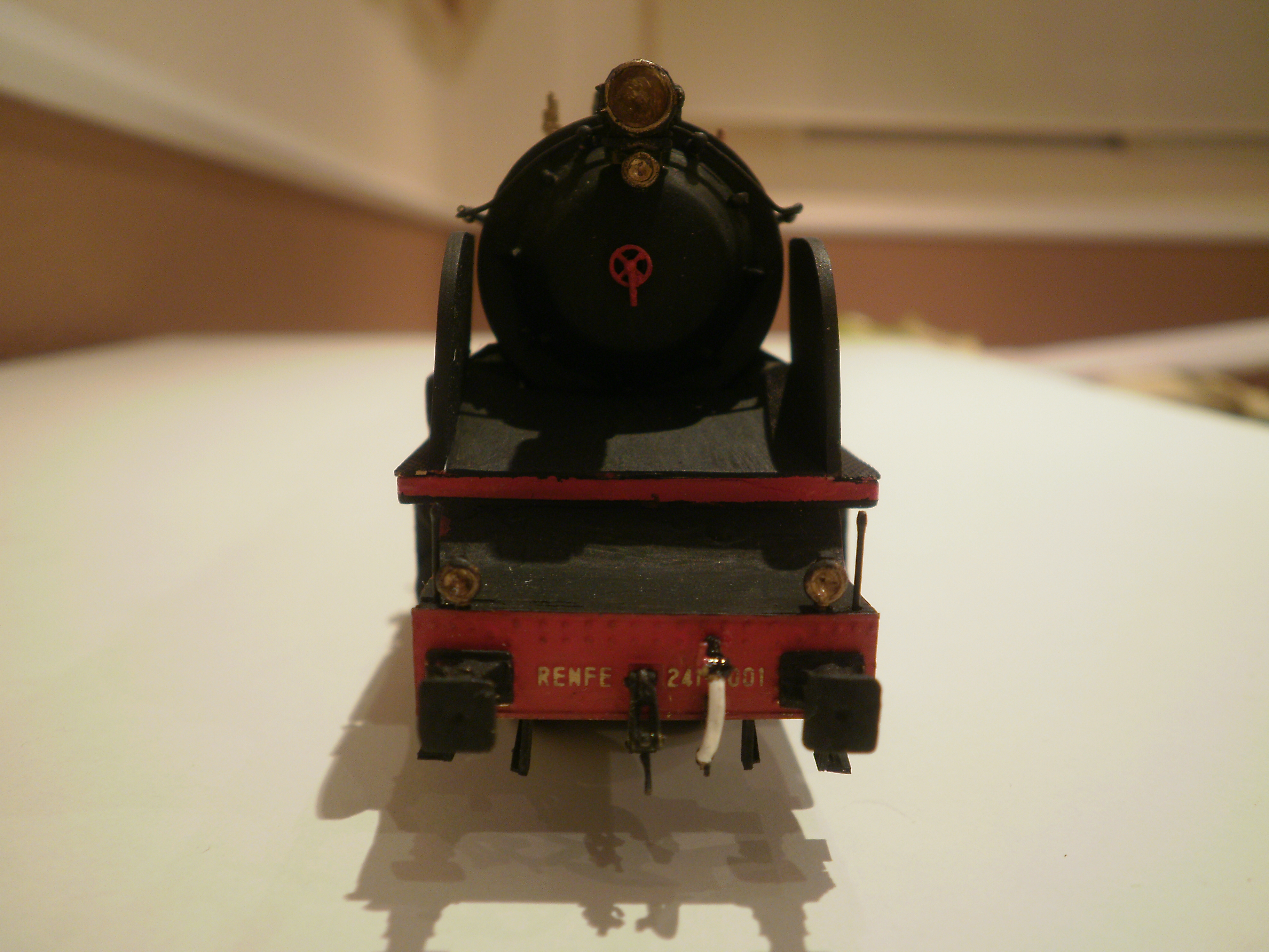

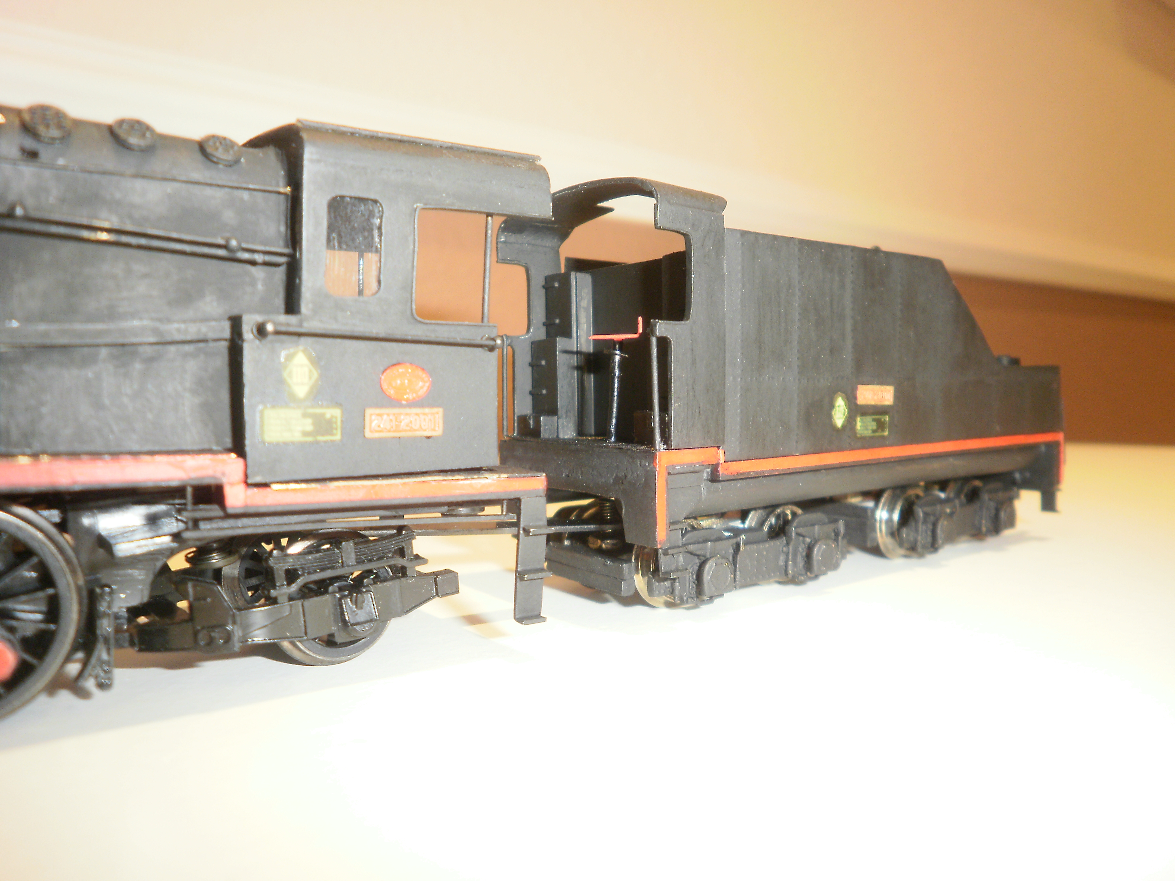

Vimopa, subo alguna foto de la Ex-4600 Norte con la que me estrené haya por 2008 (y de momento la única que he construido y todavía está sin acabar). Quien sepa sobre este tipo de locomotoras, verá los errores típicos del novato en la construcción.
Mensajes: 476
Ubicación: El Berron
Registrado: 08 Sep 2008 10:49
Xuso,
Muy bonita , esa locomotora tiene mucho trabajo encima.Enhorabuena por el modelo

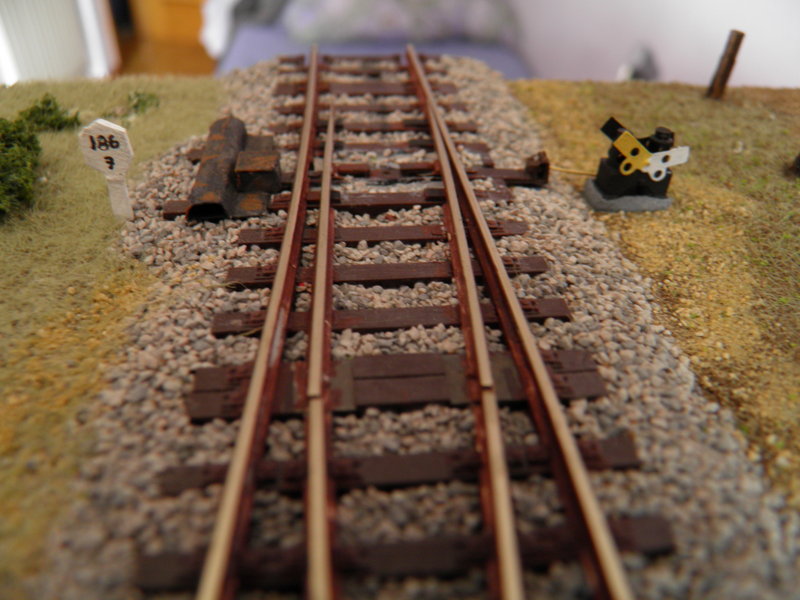

Hola a todos :D :D :D :D .
Con las medidas que me dio Trenesgarrat y con la fotografia que subió Serranito, he hecho este plano del indicador de desvio SM.
Las medidas están a escala 1:1. El dibujo no se a que escala se habrá quedado después de la impresión.
Espero vuestros comentarios.
A lo largo de las próximas semanas espero haber realizado algun indicador a escala 1/87 para ver como puede ir quedando. Tengo uno a medias (e:1/70 aprox., es decir, un 25% más grande) que empecé hace un par de meses. Los compareré.
Saludos ;) .

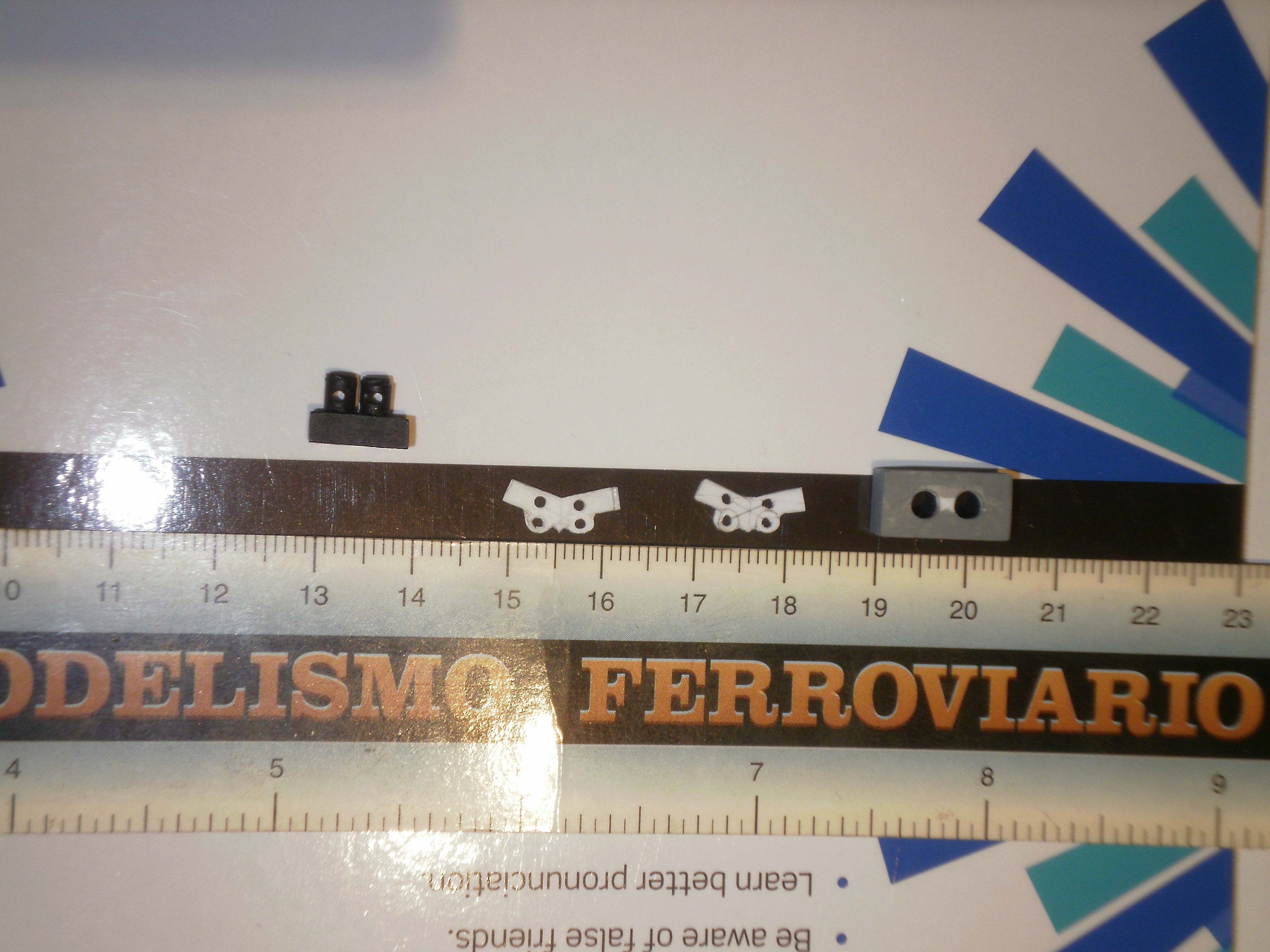

Una foto de las piezas del indicador que tengo a medias.
