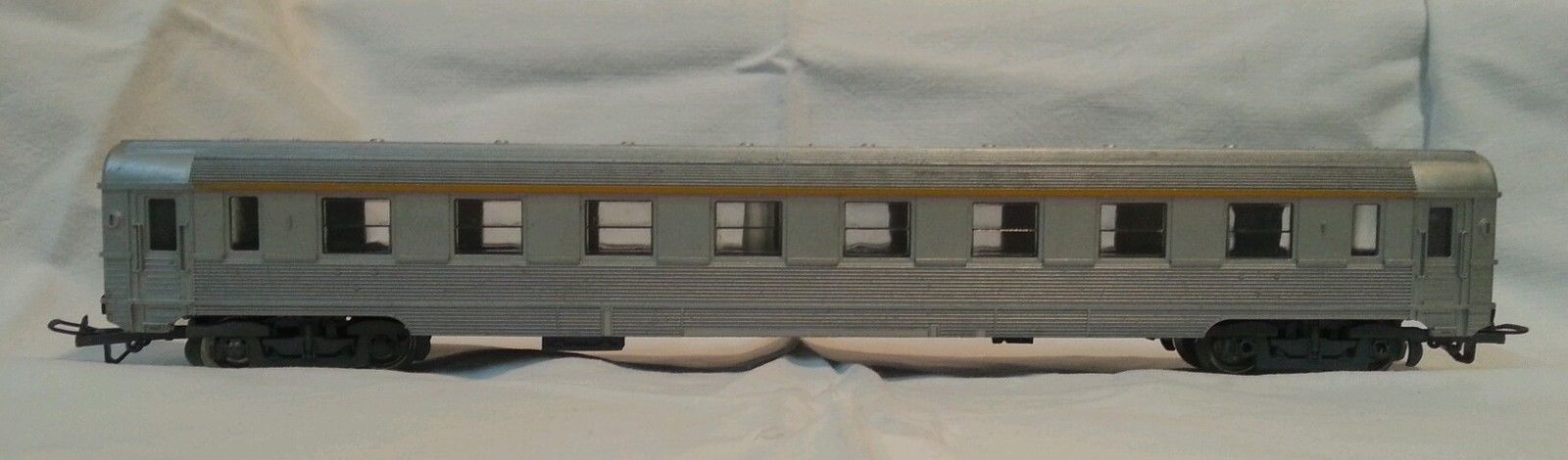

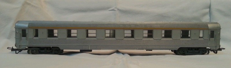

Buenas, he comprado estos vagones JOUEF, me gustaria transformarlos en coches CP. Me podrian ayudar con fotografías o ideas para la transformación.

597, mal empiezas con este ejemplar si quieres hacer un modelismo correcto.
Se trata de un modelo Jouef clásico de gama baja, que reproduce de manera vaga un DEV-INOX corto de la SNCF; si bien el numero de ventanillas y la longitud son correctos, no lo es la posición de los bogies, que vienen muy en exceso desplazados hacia los extremos; esta circunstancia se debió a que aprovecharon el chasis de otro coche pre-existente de otro tipo para este modelo de gama económica. Esta ubicación de los bogies fuera de su sitio invade y cercena las partes bajas de las puertas de acceso, destrozando la reproducción en estos puntos. Para muestra, la siguiente foto prestada de un foro francés de un coche real de este tipo, tal cual debería ser el modelo SNCF :

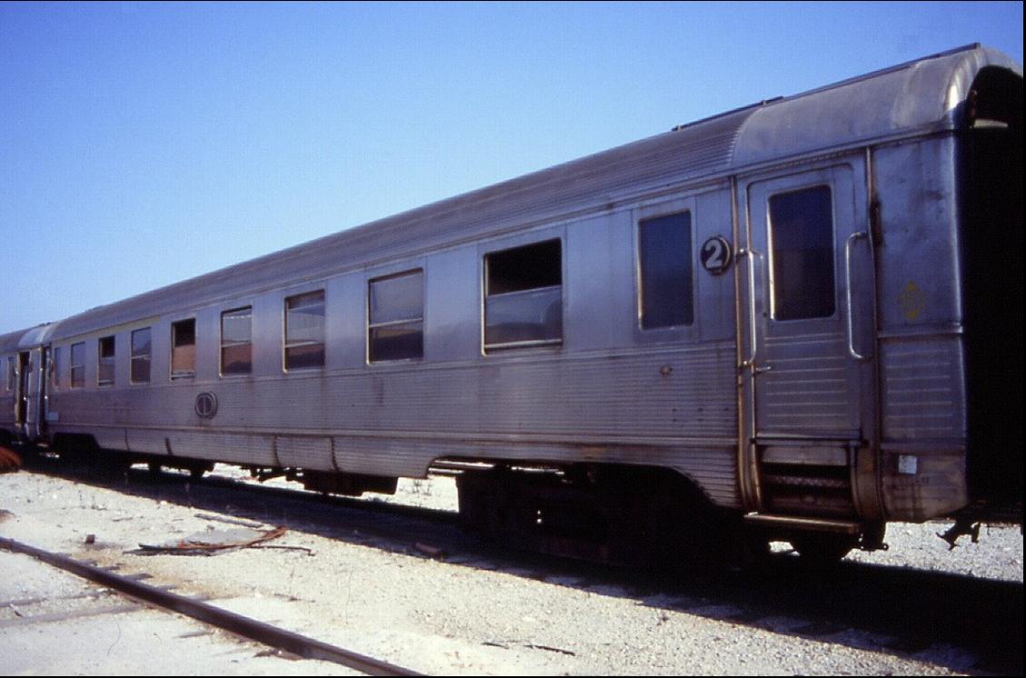

En tu cuestión, no se como quieres reproducir un VAGÓN de mercancías CP partiendo de este coche INOX; si lo que quieres reproducir es un COCHE de viajeros CP INOX, cierto que tuvieron este mismo modelo pero con otro tipo de bogies. La segunda foto de un hilo titulado INOX CP en este mismo foro te presenta uno de estos vehículos CP, tipo INOX Carel Fouché.

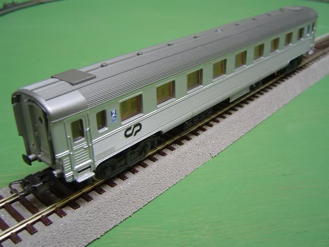

Solamente para completar lo que refiere CC7601; si la idea es de hacer un Sorefame de cualquier serie que sea, lo vejo muy difícil. Pero CP tuve en servicio 7 coches de construcción Carel et Fouché que se pueden intentar reproducir usando como base ese modelo Jouef. Es un trabajo difícil pero posible, principalmente debito a lo problema creado con la colocación de los bogíes e que afecta sobremanera lo aspecto general.
Estos coches tienen lo atractivo adicional de ter circulado por España en diversas rutas como Porto – Vigo - A Coruña, Lisboa – Hendaye, Lisboa – Badajoz e existen indicaciones (pero no evidencias) de su utilización en la ruta Porto – Medina adonde daba conexión a los trenes a Madrid.
Ahora, estos coches fueran comprados en los años 50. Hasta su retirada de servicio sufrieran alteraciones: Cuando de su llegada eran compartimentados de 1ª/3ª clases. En 1963, con lo final de la 3ª clase, cambiaran a 1ª/2ª clases e en lo inicio de los años 90 sufrieran una grande intervención que los transformo en dos tipos: 4 coches fueran transformados en mistos de 1ª clase con Bar e 3 en restaurante. Fue en estas configuraciones que terminaran su vida en CP. Uno (o dos, no estoy seguro) restaurante fue exportado a Argentina adonde mucho esporádicamente hace servicio con la compañía Ferrocentral.
Recientemente surgió la indicación de la producción artesanal de uno transkit para hacer los Carel et Fouché utilizando como base ese modelo de Jouef o lo similar de Lima. Lo kit en metal, incluiría además de las distintas placas de matrícula, dos laterales completos con los cortes en las faldas en la posición correcta, e se vendería en dos versiones: una que incluiría todo lo necesario para hacer un coche en cualquiera de las versiones anteriores a la grande transformación de los 90, e otro, que permitiría hacer uno de los pós transformación, ie, un 1ª/bar o un restaurante. Desconozco la situación actual de lo desarrollo de los kits pero seguro que lo anunciare así que tenga informaciones más completas.
Espero no ter des encorajado tu voluntad de hacer lo modelo. Se necesitares de mas informaciones por favor utiliza lo fórum para que todo pueda ser discutido por todos.
Perdon por lo Portunol :oops:
Abrazos
rp
Desconozco lo autor de la foto. La retirare inmediatamente en caso de necesidad.

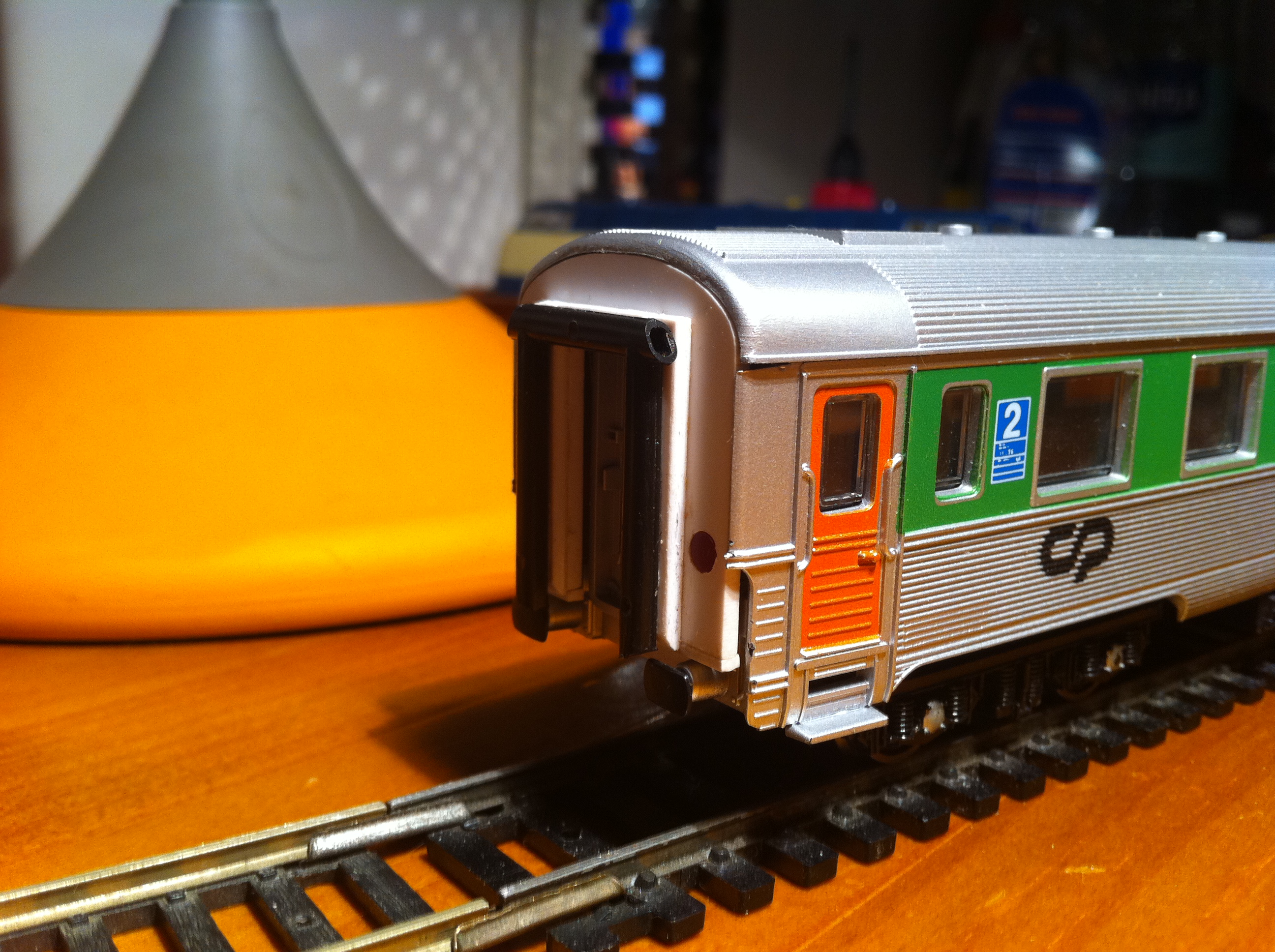

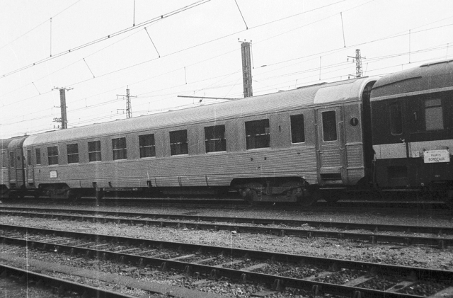

Mira que casualidad que yo estoy en proceso de transformar uno y lo tengo casi terminado. Me quedan algunos retoques como ponerle la cinemática y rematar el sistema de sujección del bastidor y la carcasa.
Lo importante es que la parte de la carrocería está terminada. Como bien te han comentado hay que cambiar la posición de los bogies llevándolos más al centro y ajustar los bajos a los lados de éstos. No resulta muy complicada la reforma. Otra cosa es quitar los carteles circulares de la clase que van entre la ventana pequeña y la primera ventana y pasarlos entre la ventana de la puerta y la pequeña.
Para hacer la reforma de los bajos, tienes que cortar con cutter con cuidado el faldón y reutilizarlo poniéndolo en la posición correcta.
Te dejo unas fotos.
Espero que te sirvan
Rafael

El interior se ve descuadrado porque como ya he dicho tengo que acabar el sistema de sujección del chasis.
A ver si saco un ratilo y lo termino y lo paso por el taller de pintura.

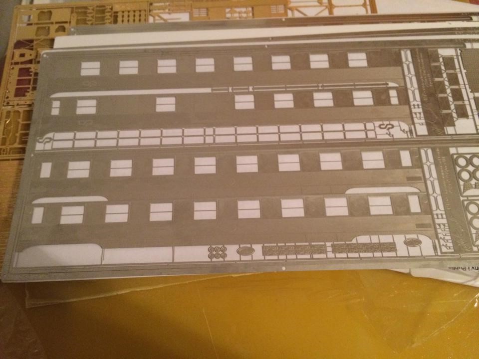

Aqui están los kits para estos coches, de Rafael Sanchez.
António Antunes

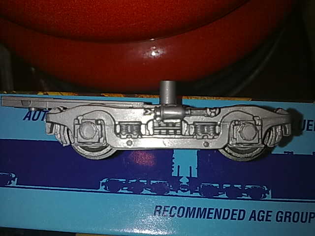

Los bogies (más correctos) para estos coches. De notar que no son correctos al 100%, pero es lo mejor que hay.

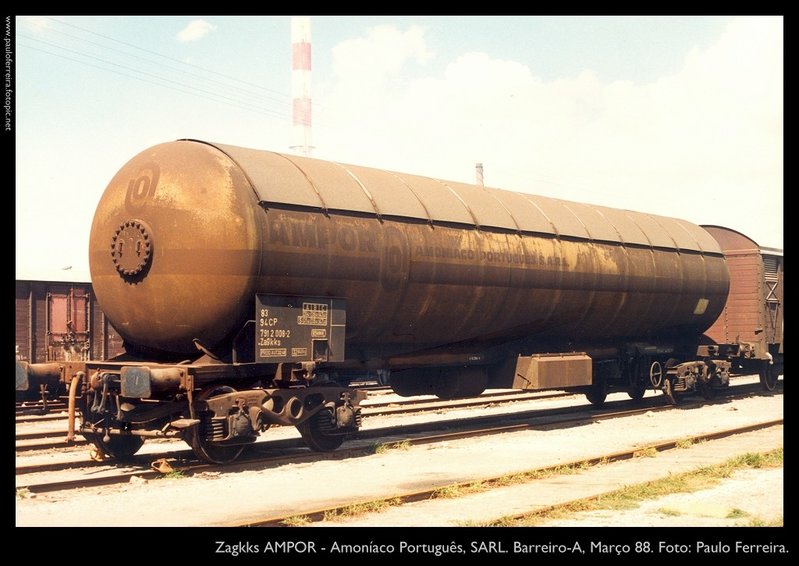

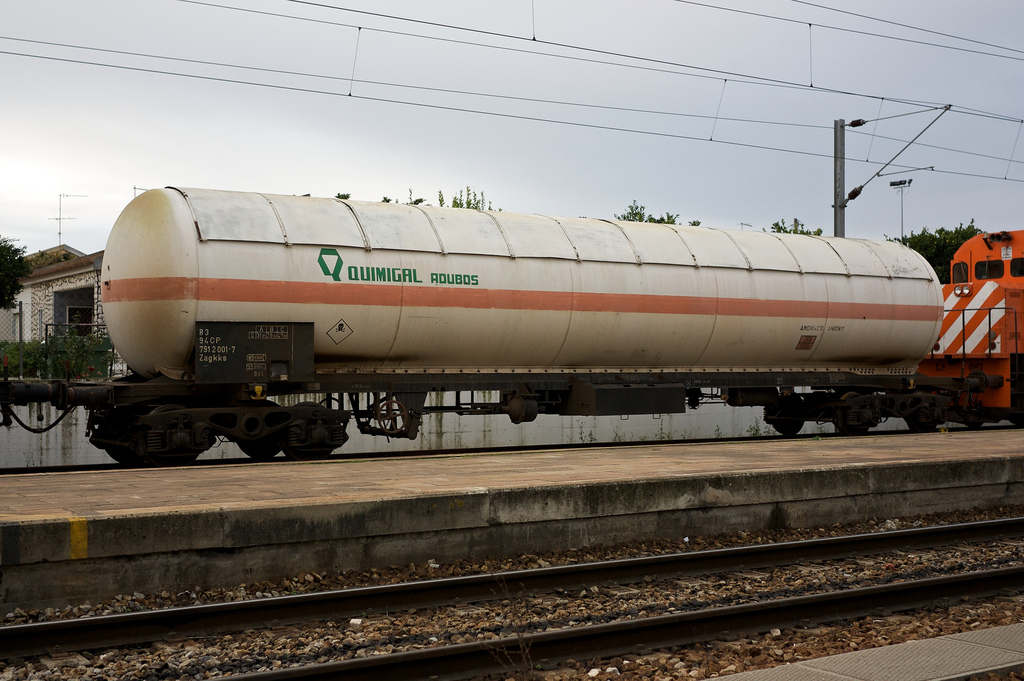

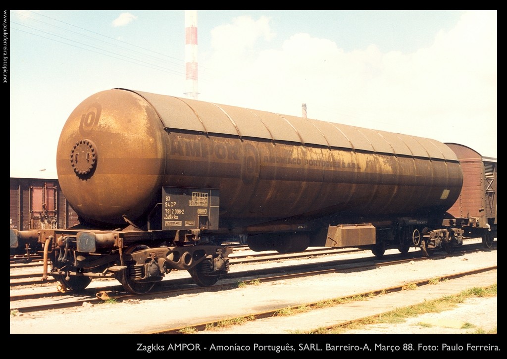

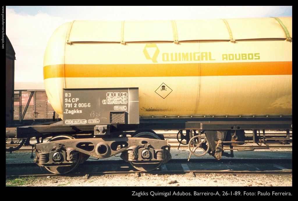

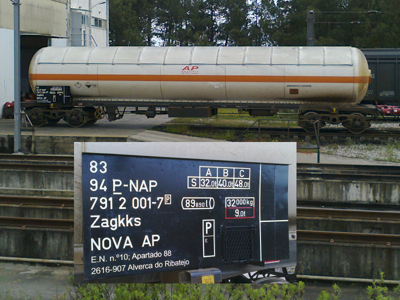

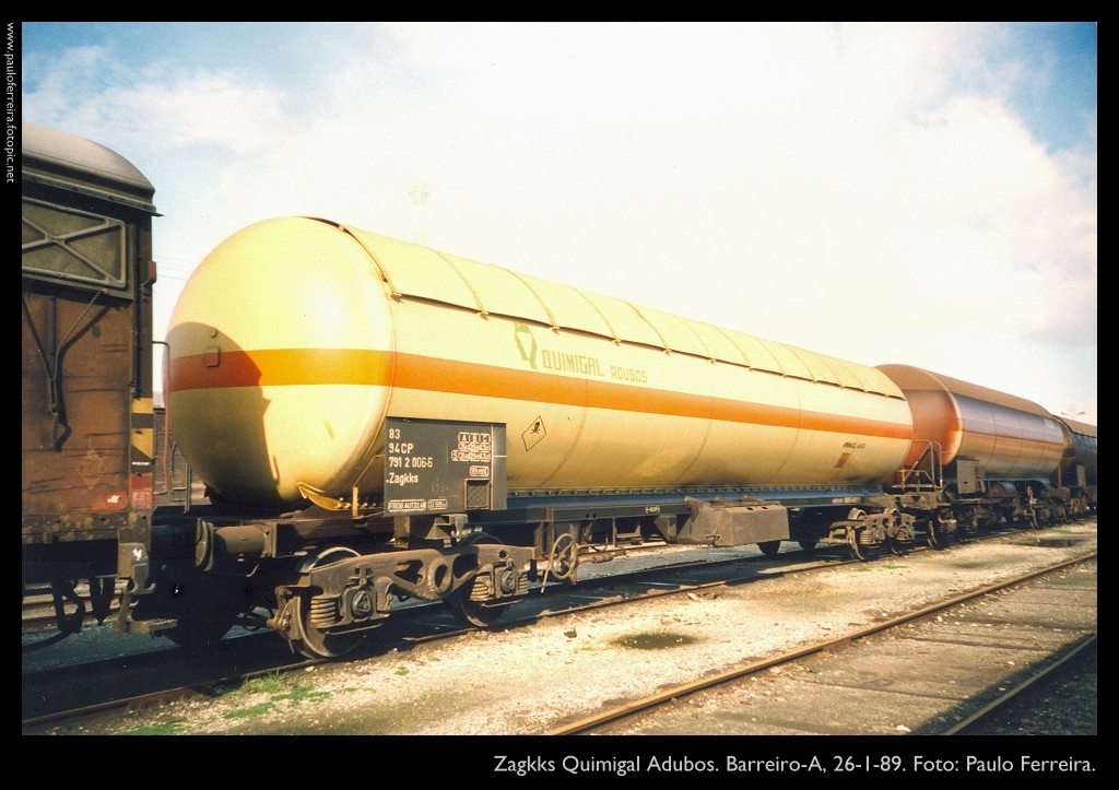

Vale...te dejo fotos de 2 series
Zagkks para gases
Foto de Nuno Morão
Foto de André Costa
Foto de Valério dos Santos
Foto de Paulo Ferreira
Pedro Rodrigues

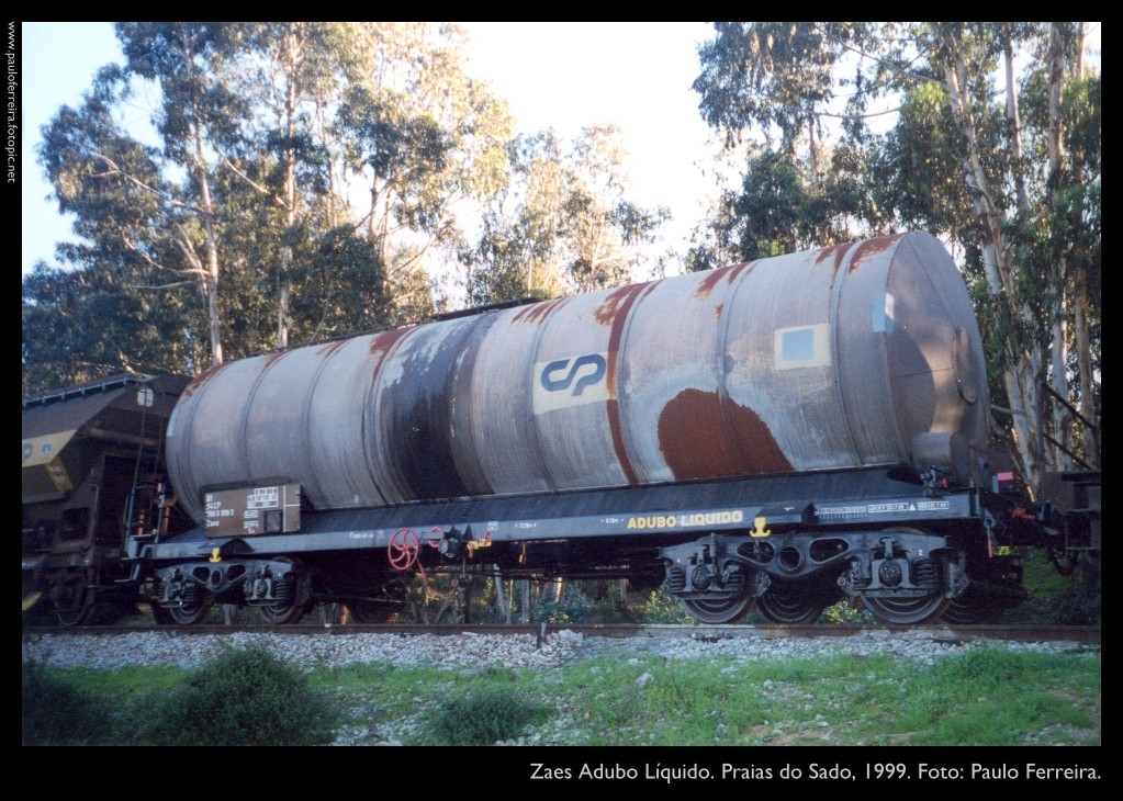

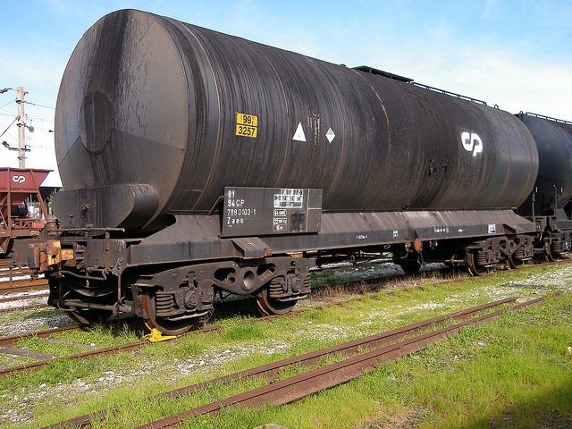

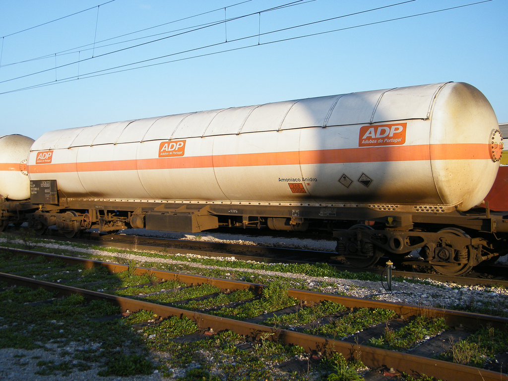

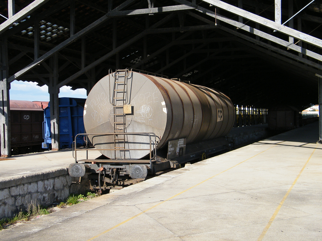

Zaes para liquidos (han transportado de todo: fuel-oil, biodiesel, abono liquido, agua para los bomberos en la temporada de incendios...)
Pedro Rodrigues

Sí señor,muy guapos,pero hay algún cisterna con el anagrama de CP en negro?es que tengo un montón, yo había pensado en pintarlos los de boguies en blanco y franja naranja, y el anagrama de CP en negro.si puedo te mandare fotos de los cisternas.
