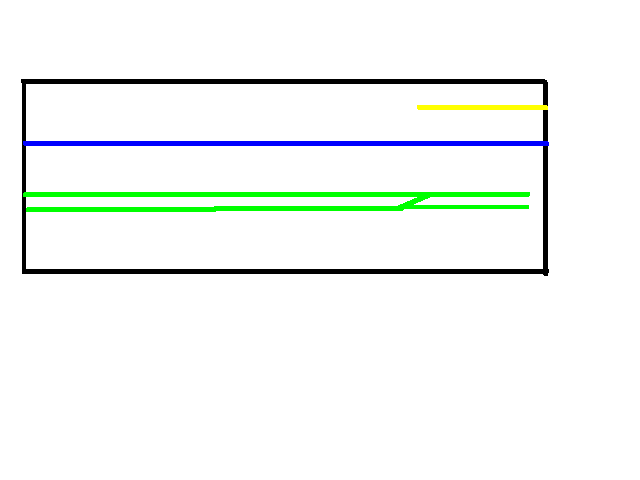

El diseño que he elegido tras pensarmelo bastante ha sido este:
Proyecto 1.png (8.35 KiB) Visto 2913 veces
Expliquemos entonces que son esas líneas feas que se ven en ese básico dibujo
La línea amarilla será una vía de apartado para maquinaria de obra/locomotoras de trabajo. 45 cm de larga e ira pegada a la pared. No tendrá conexion electrica, será estática.
La línea azul será la vía general, no tiene mucha ciencia, una vía recta.
Las dos vías verdes serán las que den algo, muy poco de juego. Serán vías de clasificación para maniobrar (desenganchar locomotora y cambiarla de vía basicamente) que acaban ambas en una topera en su parte derecha.
La premisa es que busco meter en este módulo mucho material que no logro encajar ya en las vitrinas. Mi idea es meter un anden cerca de la vía amarilla y hacer como si fuese una estación, que al tener yo tan poco espacio pues pondría en foto en un fondo detrás.
Ahora vienen las preguntas:
1) Creeis que esta explotación es buena o aconsejais algo mejor?
2) Si esta explotación es correcta, como podría electrificar con CC digital las vías azules y verdes? dado que no tengo ni idea de electrónica.
Solo poseo un multimaus fleischmann.
Espero vuestras respuestas,
Un saludo ;)

Aunque quizá quieres algo más simple, te dejo estos enlaces de los compis franceses a ver que te parece. Miralos detenidamente:
Este tiene cocheron y estacion como tu quieres, mucha maniobrabilidad y posibilidad de alargarlo, bien con tramoyas o con más modulos en encuentros.
http://forum.e-train.fr/viewtopic.php?f ... 76&start=0
http://forum.e-train.fr/viewtopic.php?f ... 07&start=0
Este es muy recogidito:
http://forum.e-train.fr/viewtopic.php?f ... 06&start=0
http://forum.e-train.fr/viewtopic.php?f ... 49&start=0
Creo que con el material que te dejo tienes para pensar un rato y coger buenas ideas. Luego ya depende de ti.
En cuanto a alimentar las vías es muy sencillo, un polo al raíl que pega a la pared y otro polo al rail del exterior. La ota vía yo también la iluminaria, para por ejemplo encender luces, sonidos, funciones en general...

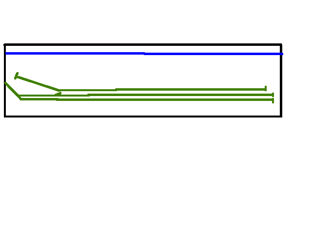

He estado trasteando con las vías y he logrado este resultado:
Vía azul es la general, vías verdes la clasificación.
Lo que aun no tengo claro es que hacer con las 3 vías de la clasi: una cochera de dos vías con una que queda fuera; simples 3 vías con toperas...
Alguna sugerencia?
Lo de la electrificación aqui si que quedaría bastante más dificil, al incluir muchos desvíos, que son Peco insulfrog.

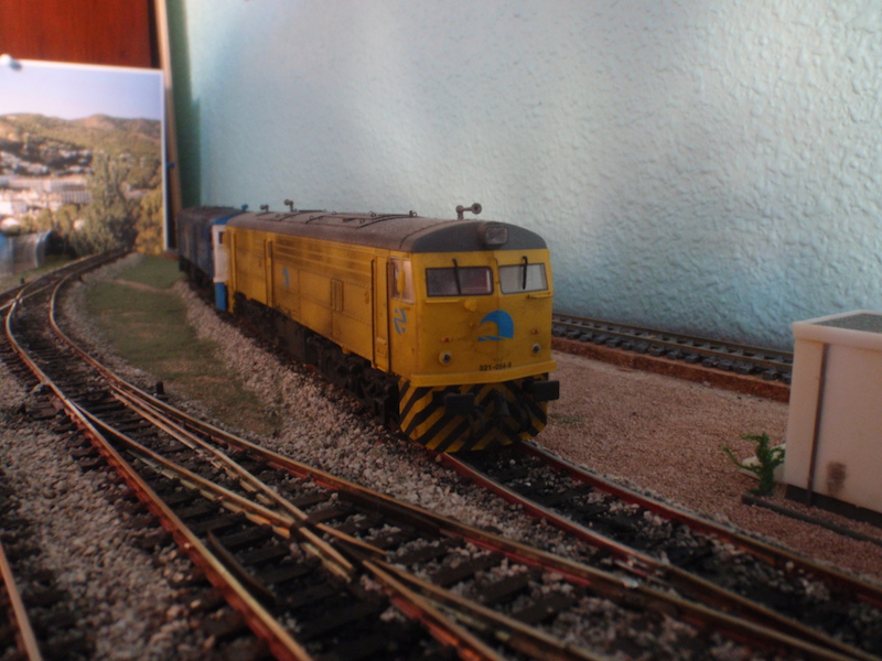

Tras semanas de trabajo, toda la parte electrónica funciona y varias locomotoras al mismo tiempo maniobran por las vías de Estepona Reserva!
Una nueva duda ha surgido por el camino. Ahora tocará aplicar el balasto, en mi caso arena del gato tamizada mezclada con balastos comerciales varios.
La duda que tengo es: al aplicar alcohol y tras él fairy cola blanca y agua para fijar el balasto, no afectará esto a las soldaduras?
Un saludo y gracias ;)

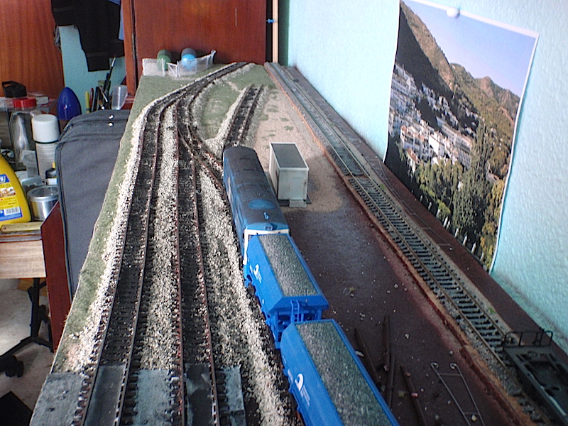

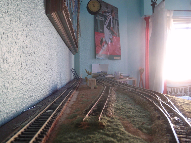

Un pequeño avance, Toda la parte de la reserva está balasteada, quedando pendiente solo la general. mañana espero poder poner más y mejor :mrgreen:

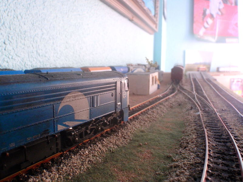

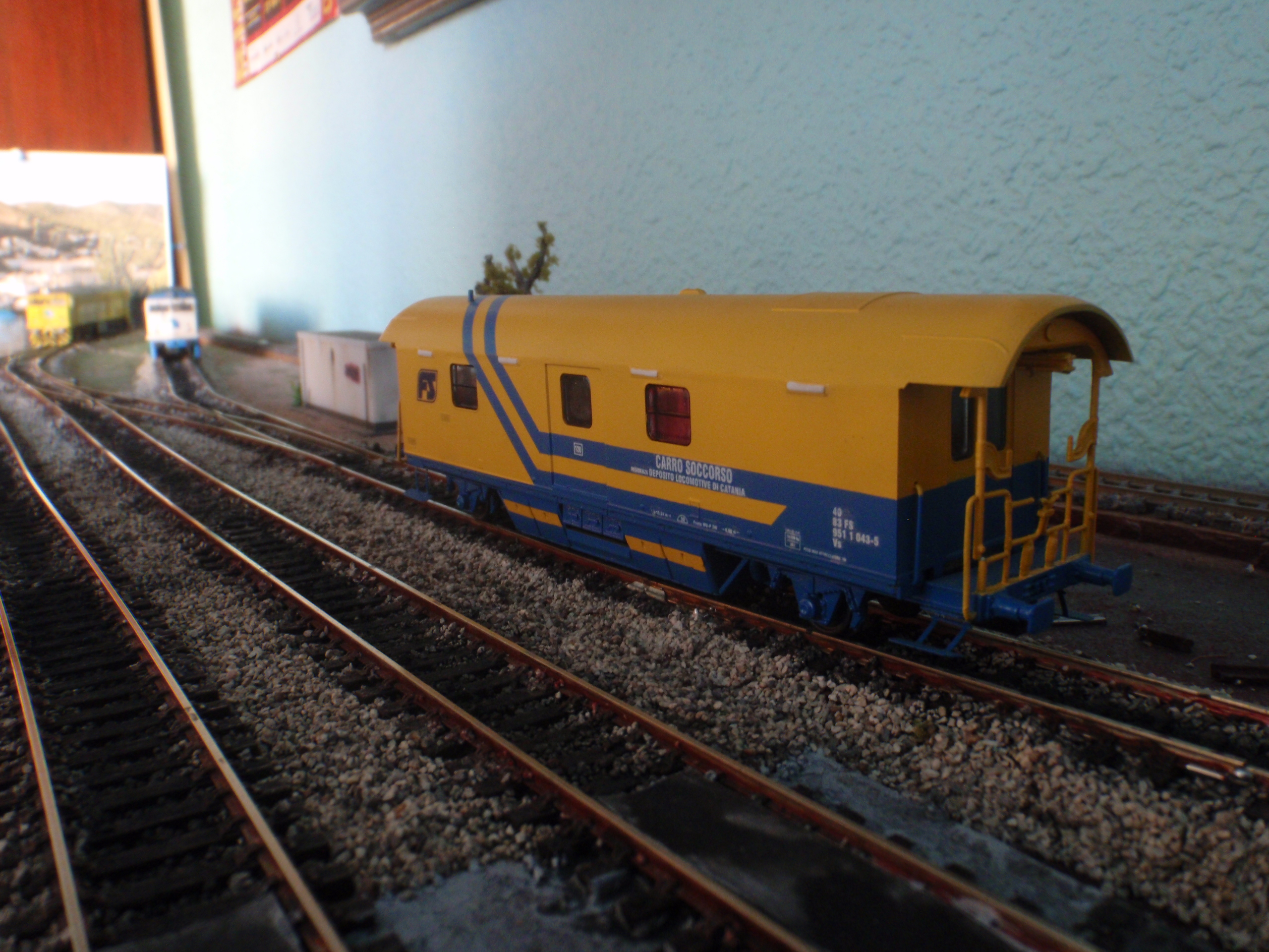

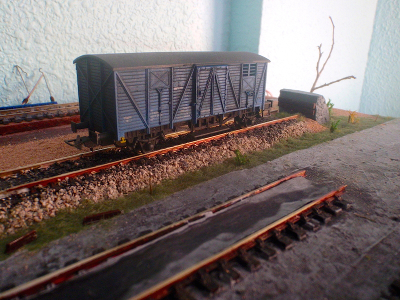

Como os dije ayer, aqui dos más:
En la siguiente se ve como va el módulo. A la derecha la general con traviesas de cemento y a falta de balasto.
Un saludo compañeros ;)

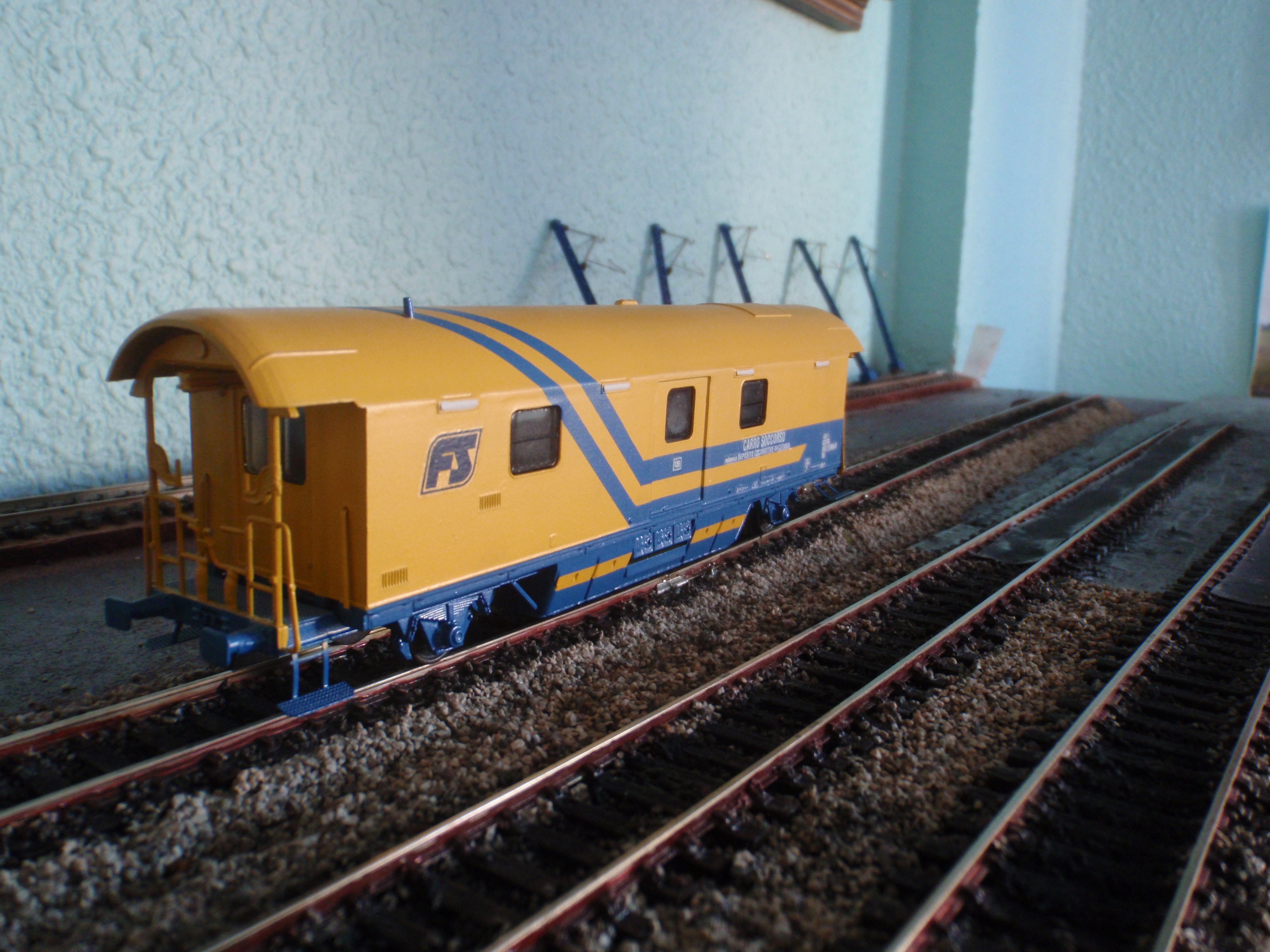

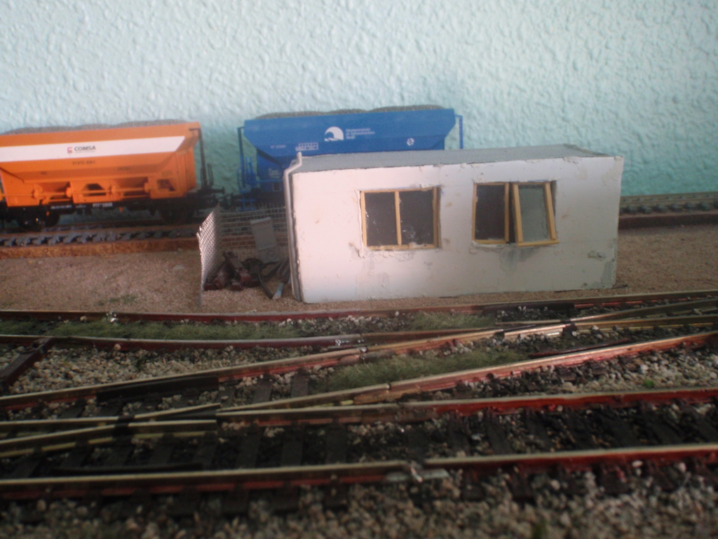

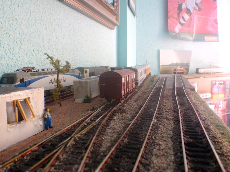

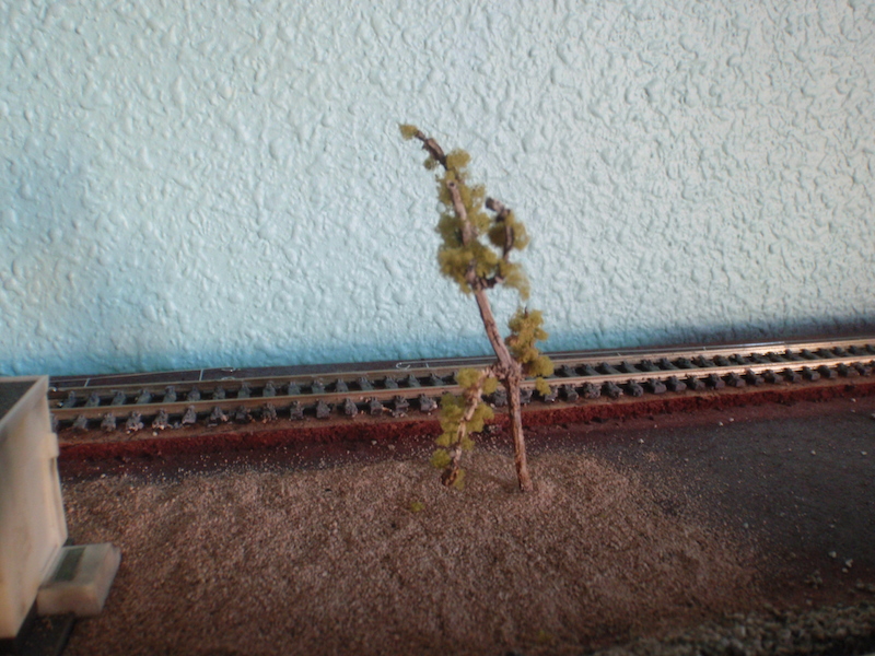

Hemos ido avanzando un poco, nuevas fotos con la nueva caseta, un pequeño arbol que se ha añadido y más cositas...

DiegoAlco escribió:
Llevas muy buen camino, de momento tiene muy buén aspecto, lo que te comenté me ha animado a hacerme un "time saver" pero a mi manera. Sigue con ello!
Gracias Diego!
Tengo que admitir que estoy un poco a corto de ideas en la zona de tierra entre la general y las vías de reserva, tengo menos de 10cm y no se que poner.
Había pensado en una zona con chatarra amontonada pero a ver si alguién puede darme alguna otra idea ;)

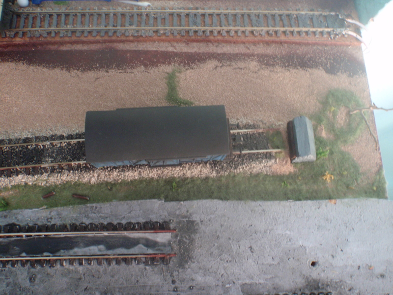

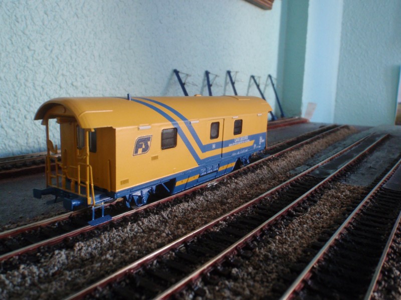

Tras unas vacaciones me he vuelto a meter en faena.
Esta vez le ha tocado a la otra vía con topera. Topera artesanal y vegetación varia que he ido reciclando en estas semanas, estoy pendiente de añadir más al ser una vía para trenes apartados.
Detrás se ve la futura vía de paso aun en obras, por falta de balasto entre otras cosas :lol:
Poco a poco vamos avanzando, un saludo ;)

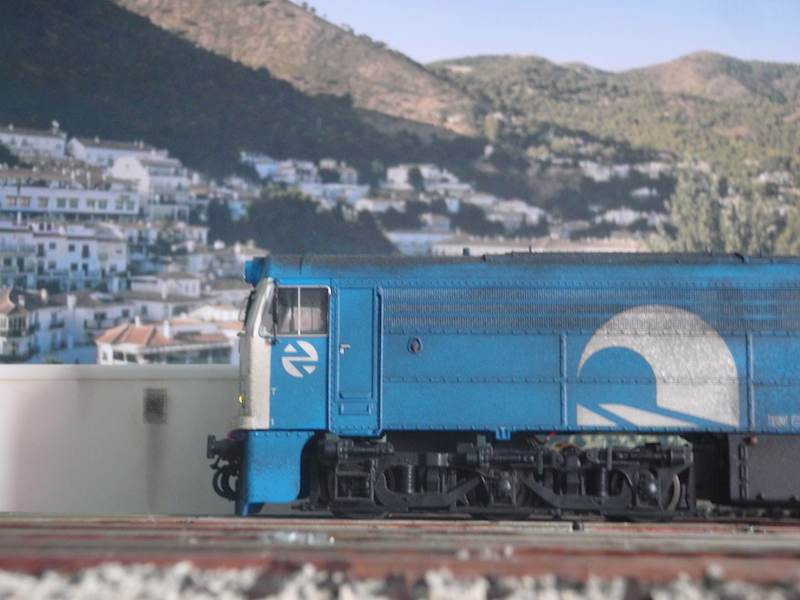

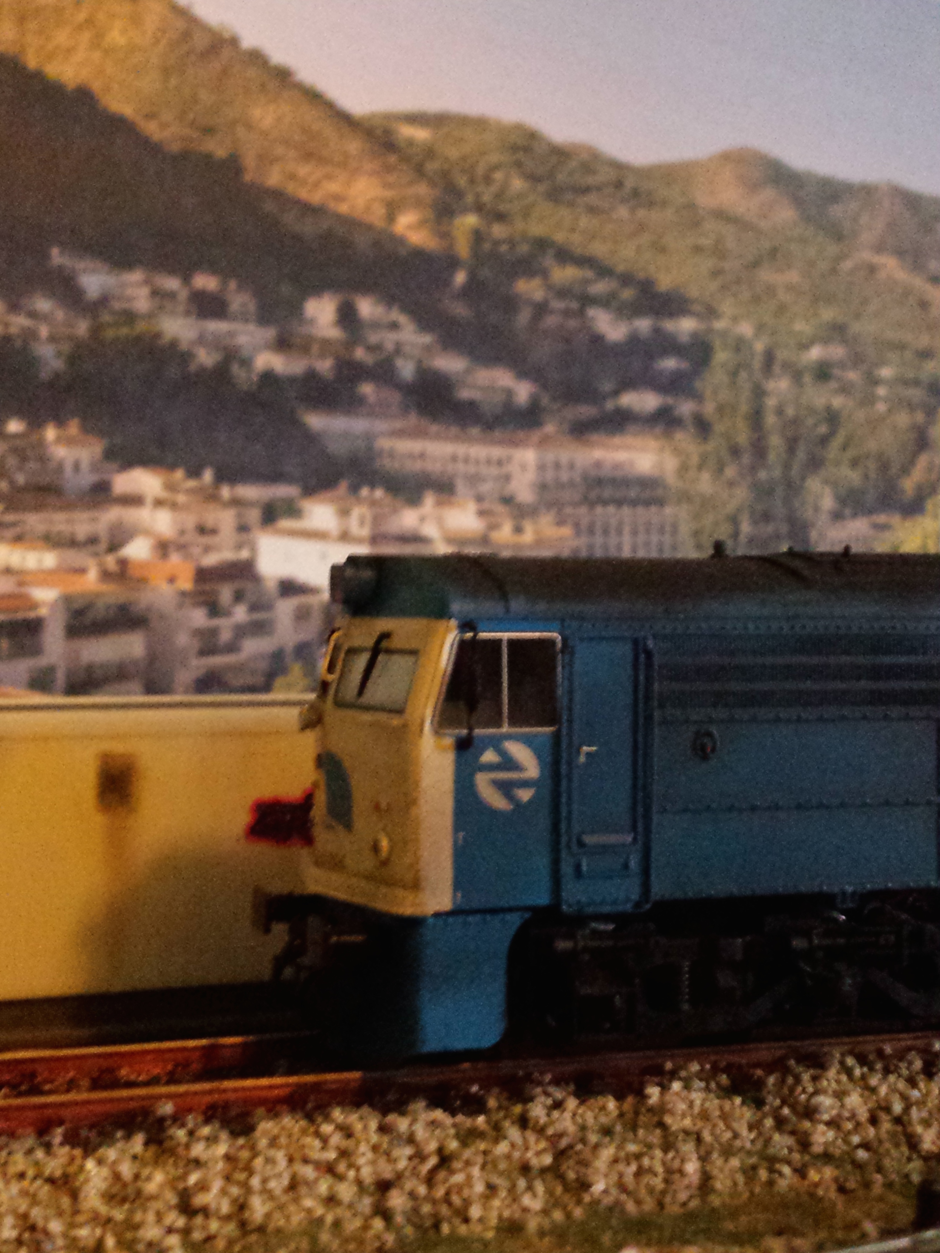

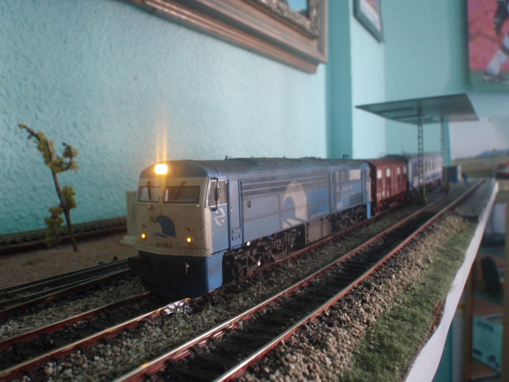

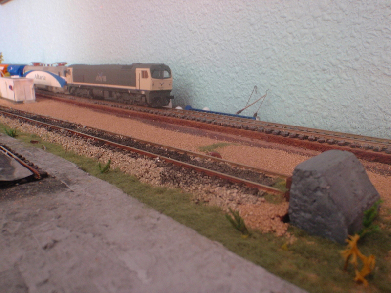

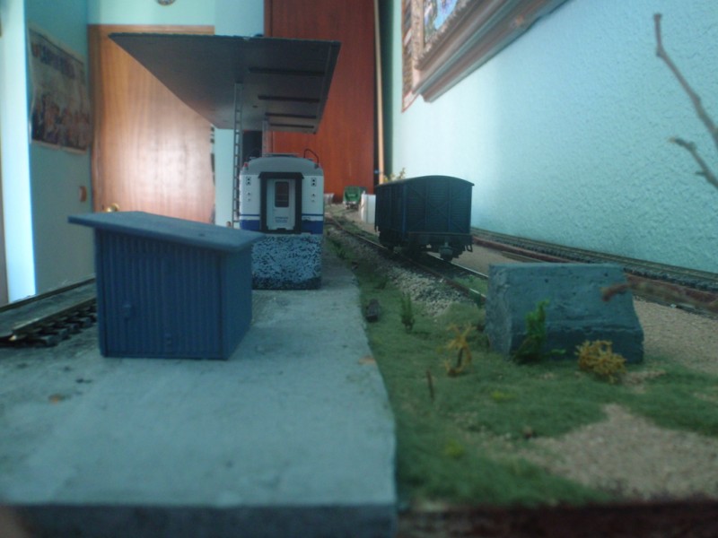

He ido avanzando un poco, vegetación, pequeñas verjas y un techo en las vías de mantenimiento, entre otros detallitos.
Queda una parte muy importante aún, la señalización, los detalles y las escenas, pero todo se vendrá.
Mientrás tanto dejo estas fotos:
