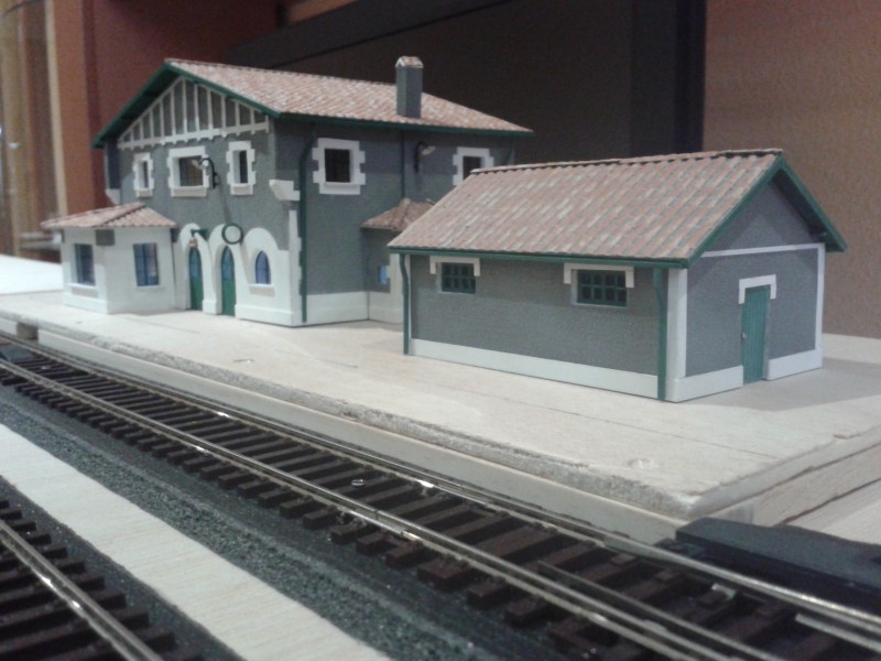

Impresionante los edificios, que realismo tienen!!!!!!

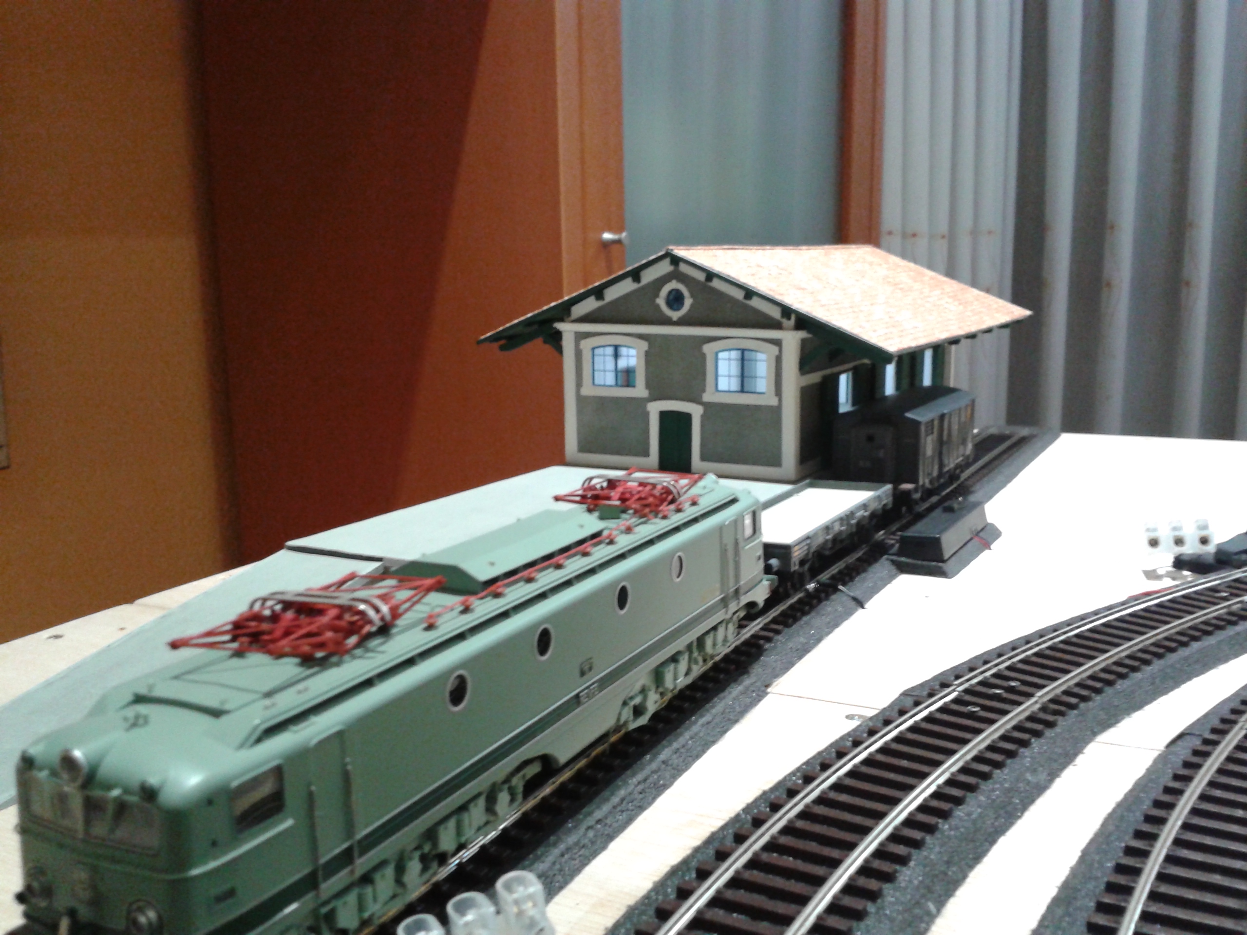

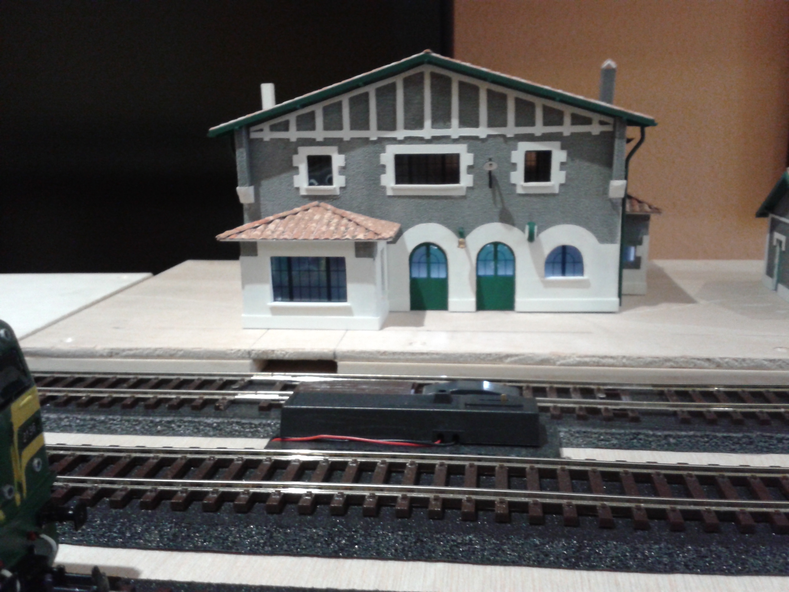

Después de unas semanas de inactividad constructiva, he encontrado algunos huecos para terminar la caseta de servicios, realizar unas pruebas de iluminación de edificios, planificar el cambio de buena parte de los motores de desvios por otros bajo tablero (no puedo cambiarlos todos por la estructura de los tableros),planificar cambios en el cuadro de control y estudiar la posibilidad de instalar enganches kadee.
Todo esto me retrasará al año que viene la idea que tenía de adquirir una centralita digital y la digitalización de un par de locomotoras (el presupuesto es el que hay) pero es preferible acometer estos cambios ahora y no cuando la maqueta ya esté en fase avanzada de decoración.

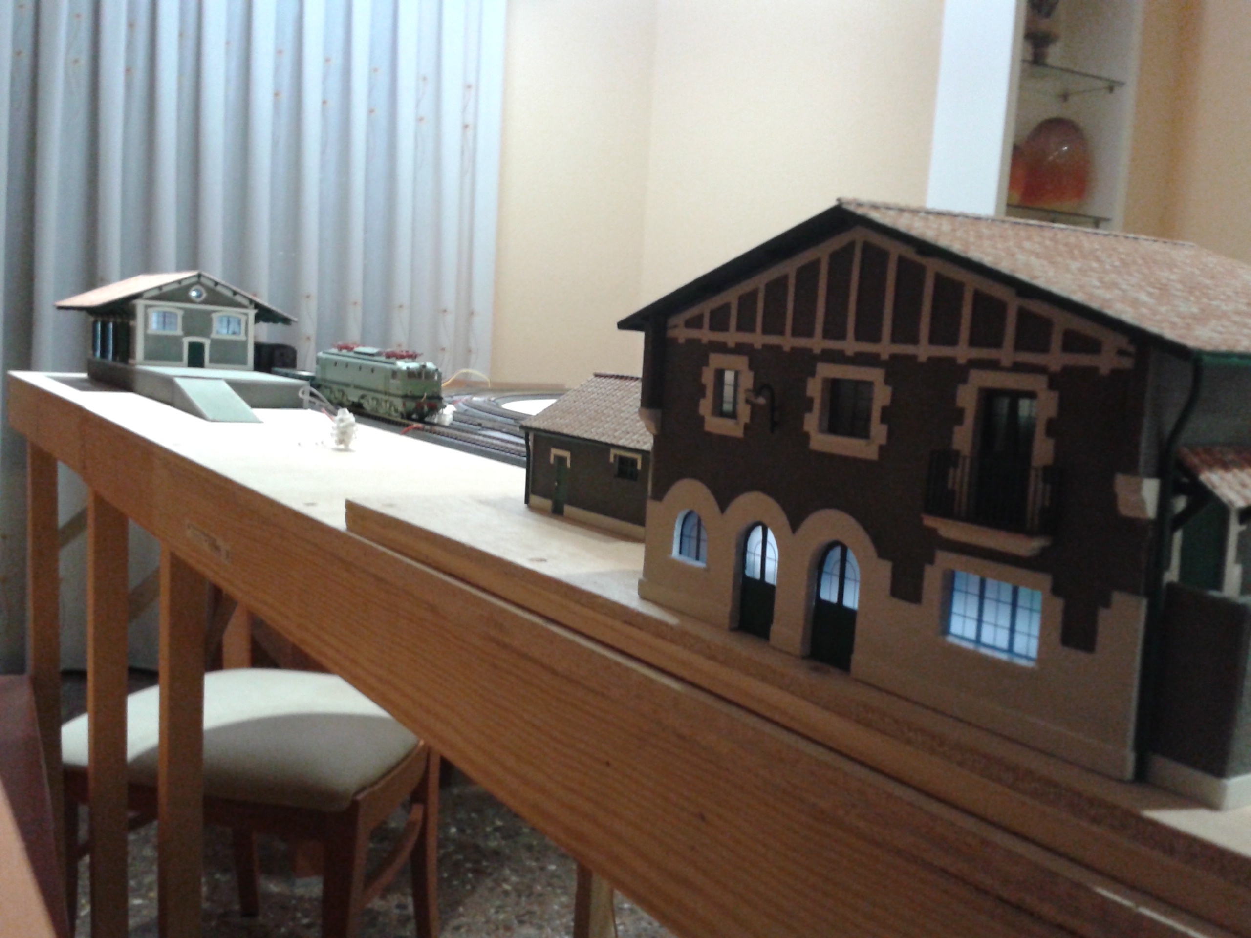

Por cierto, durante las pruebas de iluminación, he aprovechado para hacer rodar un poco algo de material y he contado con la ayuda de alguien muy especial.
Mejor ayuda que esta, imposible

Xuxo te han quedado de lujo. El conjunto es muy resultón ;)

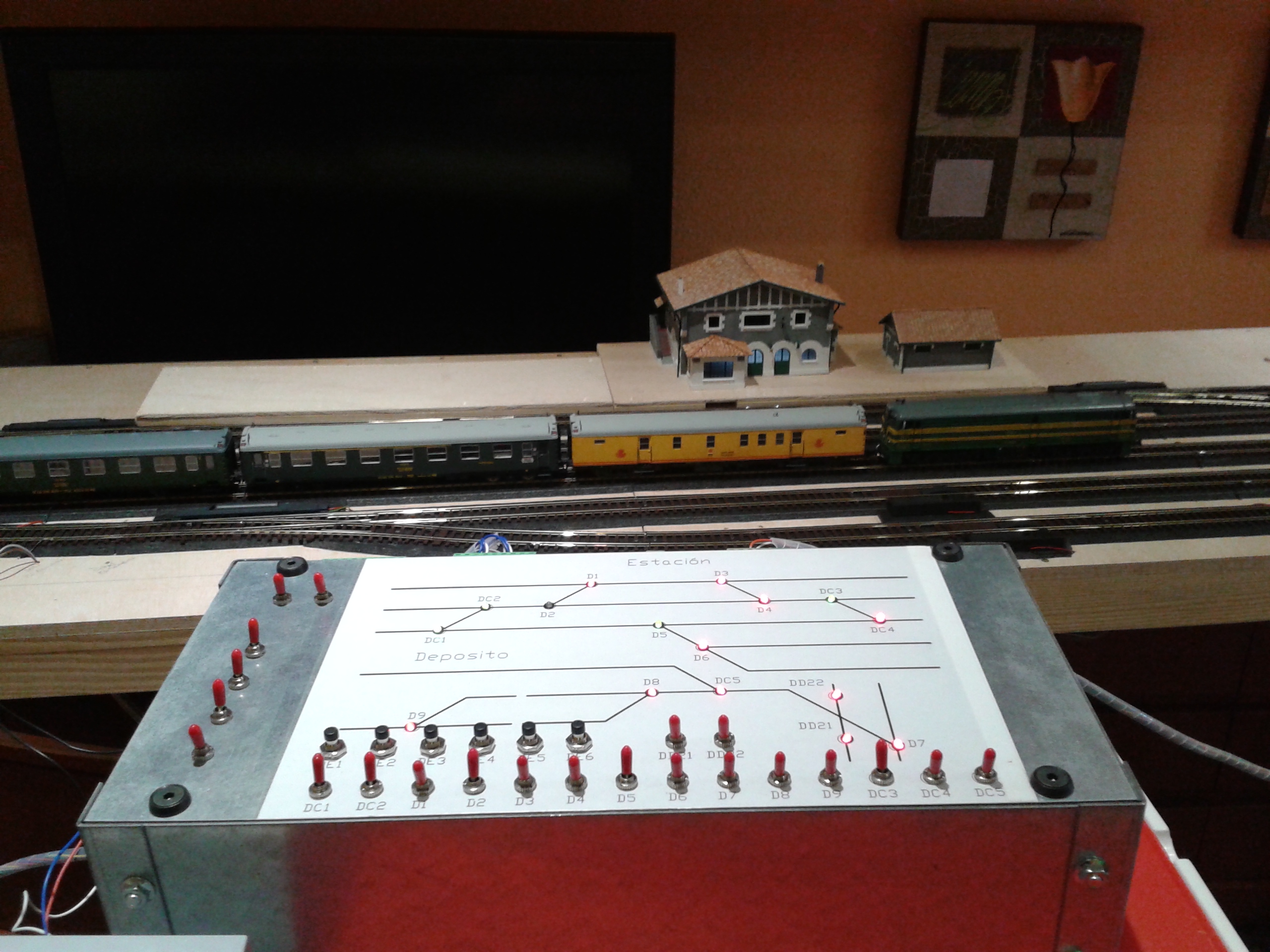

Con tres edificios ya has creado bastante ambiente. Y la luz pinta bien, pero por poner alguna pega, ¿no te gustaría mas amarilla? Si no tienes leds amarillos y si el interior del almacén no es "visitable" simplemente puedes envolver la luz en celofan amarillo.
Por cierto, enhorabuena porque aún sin la instalación completa ya tienes un bonito panel de mandos para jugar sin meter la mano por la maqueta.

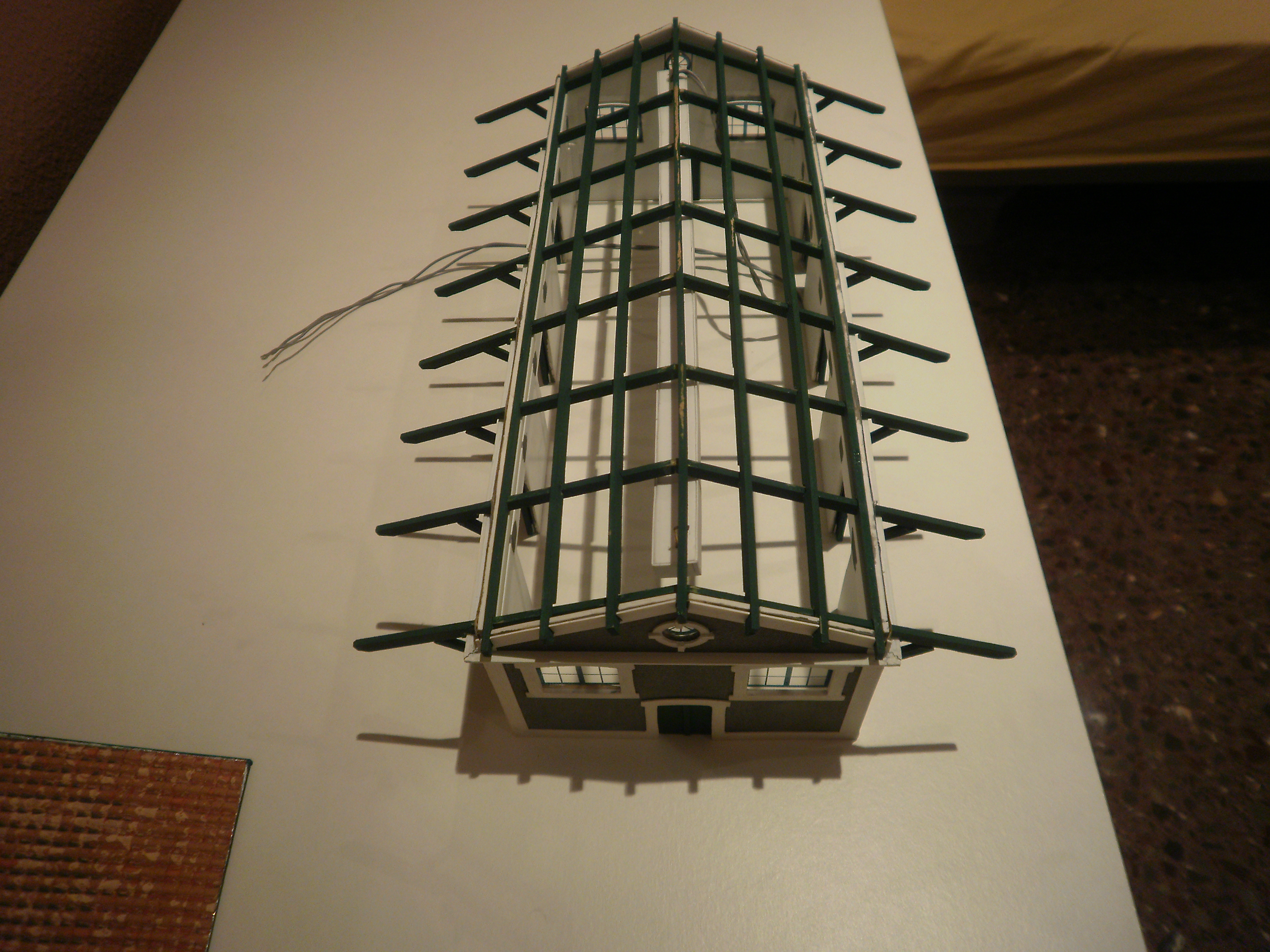

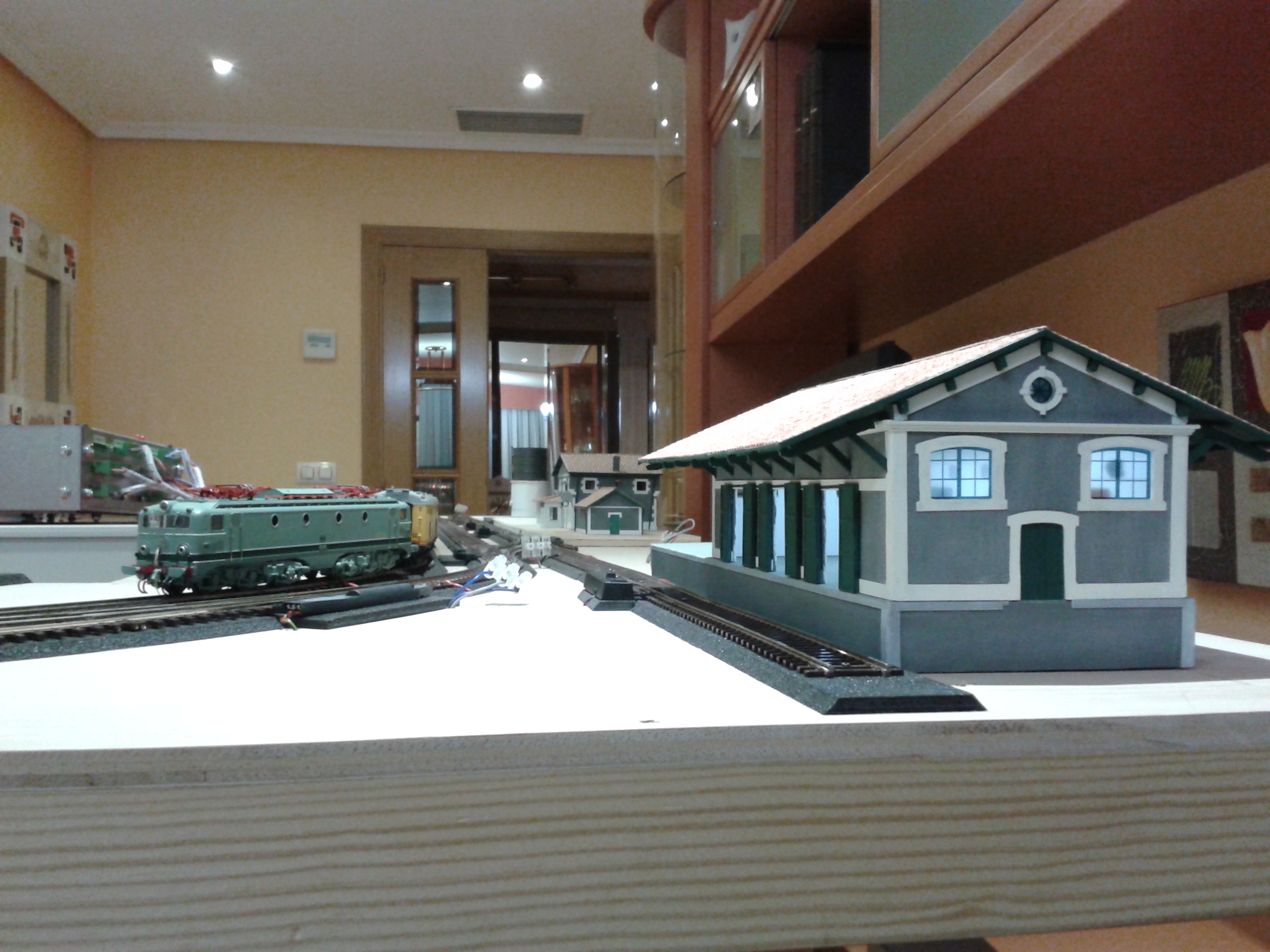

He utilizado tiras de leds blancos para la iluminación para simular la luz fluorescente. Son restos de un rollo de leds comprado en el Leroy merlin para iluminación.
El almacén lo quiero ambientar un poco con algunos cajas de madera y bidones. La luz amarilla se podría poner sin ningún problema (en la foto que adjunto se ve la "luminaria" en el centro del techo y que hice con evergreen para que la luz se dirigiera hacia abajo y que se podría cubrir con celofan amarillo), pero como te he comentado quiero simular luz fluorescente. En el habitáculo de enclavamiento de la estación si que tengo previsto instalar un led amarillo para simular esta luz cuando tenga ambientado el interior.
Con respecto al panel de mandos, todavía me está dando guerra de vez en cuando (alguna mala soldadura posiblemente) :(

¡Vaya! con el techo levantado aún pinta mejor ese almacén. Muy uena idea lo del cajón de plasticard para encajar la tira LED, la disimulará mucho evitando los puntos intensos de luz.

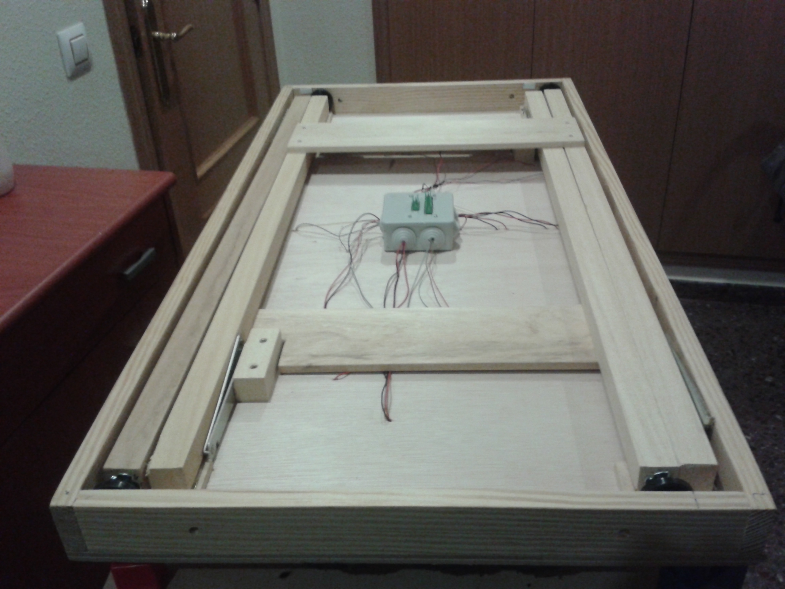

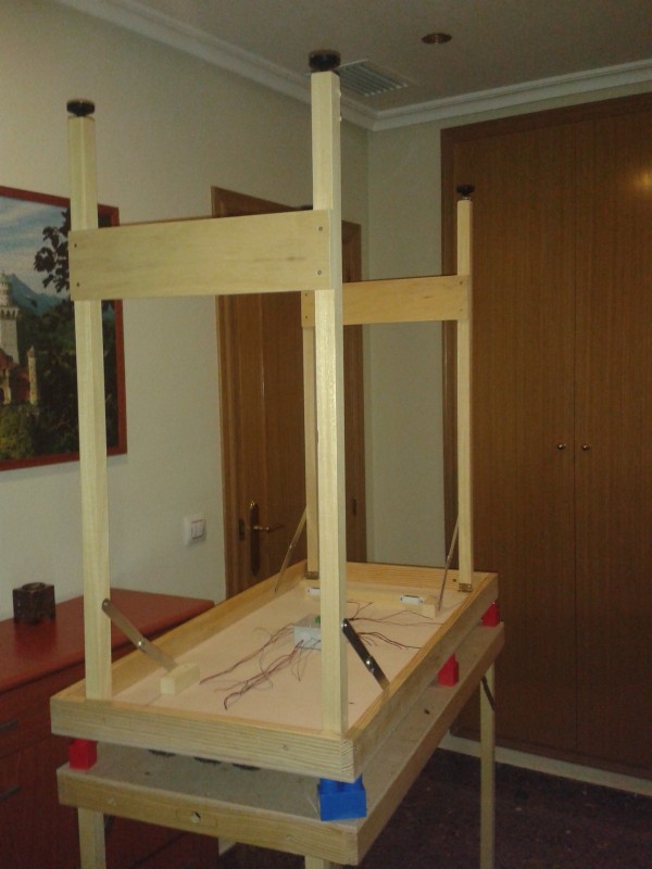

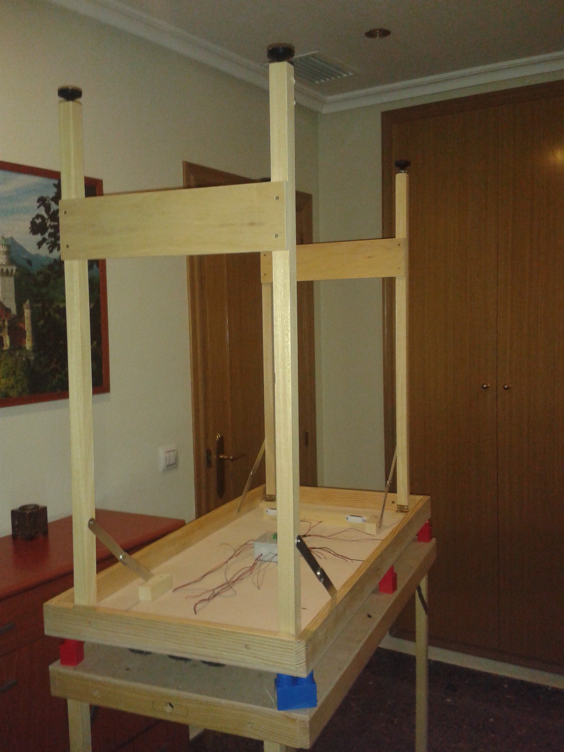

1quique, carrington y turin: el problema que tengo es la falta de espacio debajo de los tableros debido a la construcción de los bastidores, pues las patas se pliegan y quedan ocultas en el bastidor del módulo, lo que me resta espacio para la instalación de los motores. El módulo de la foto que adjunto es de 995x500 y ya veis el espacio que queda y no todos los desvios coinciden con este espacio. Hay otro módulo de 995x250 con un desvio doble y otro a izquierda donde la caja de derivacion que utilizo para la conexión de los conectores viene justa entre las patas, por lo que los tres motores que hay seguirán siendo los Roco.
Ese fue el motivo por el cual me decanté en un principio por los motores Roco sobre el tablero. Posteriormente ví que algunos motores si podían ir bajo el tablero y, junto a los comentarios y ánimos de algunos compañeros del foro para ocultarlos, he decidido cambiar los que puedo (aprox. la mitad) por motores Peco. Si instalo servos me voy a encontrar con desvios a velocidad rápida (los Roco que no podré cambiar) y otros con velocidad lenta (servos), de hay la decisión de instalar los Peco bajo el tablero.
