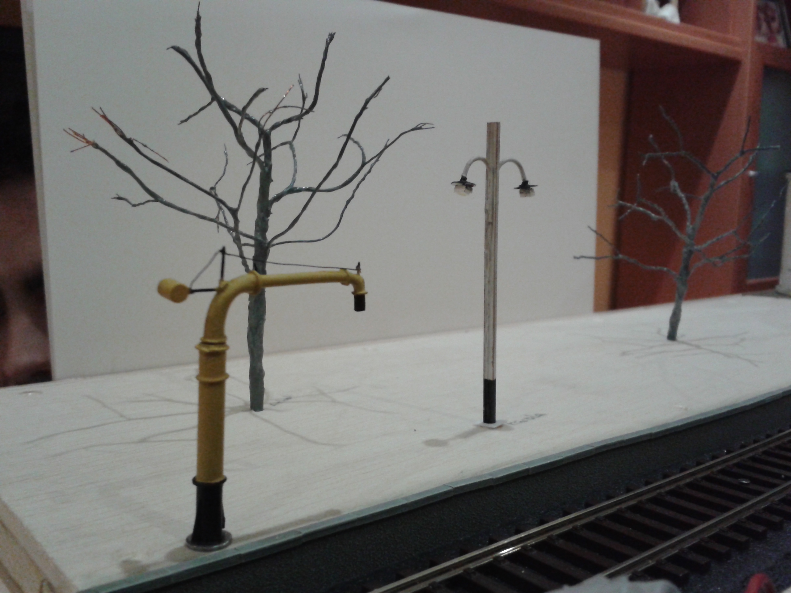

Me encanta la grua, puedes esplicar como has hecho los mecanismos?
Saludos :D
Mensajes: 355
Ubicación: Torrent(Valencia)
Registrado: 02 Nov 2013 22:18
Hola Jorge251
Es la grua de Faller ref.120129.
No te fies de la segunda foto. Debe ser una versión antigua pues las ruedas dentadas de la mia son macizas.

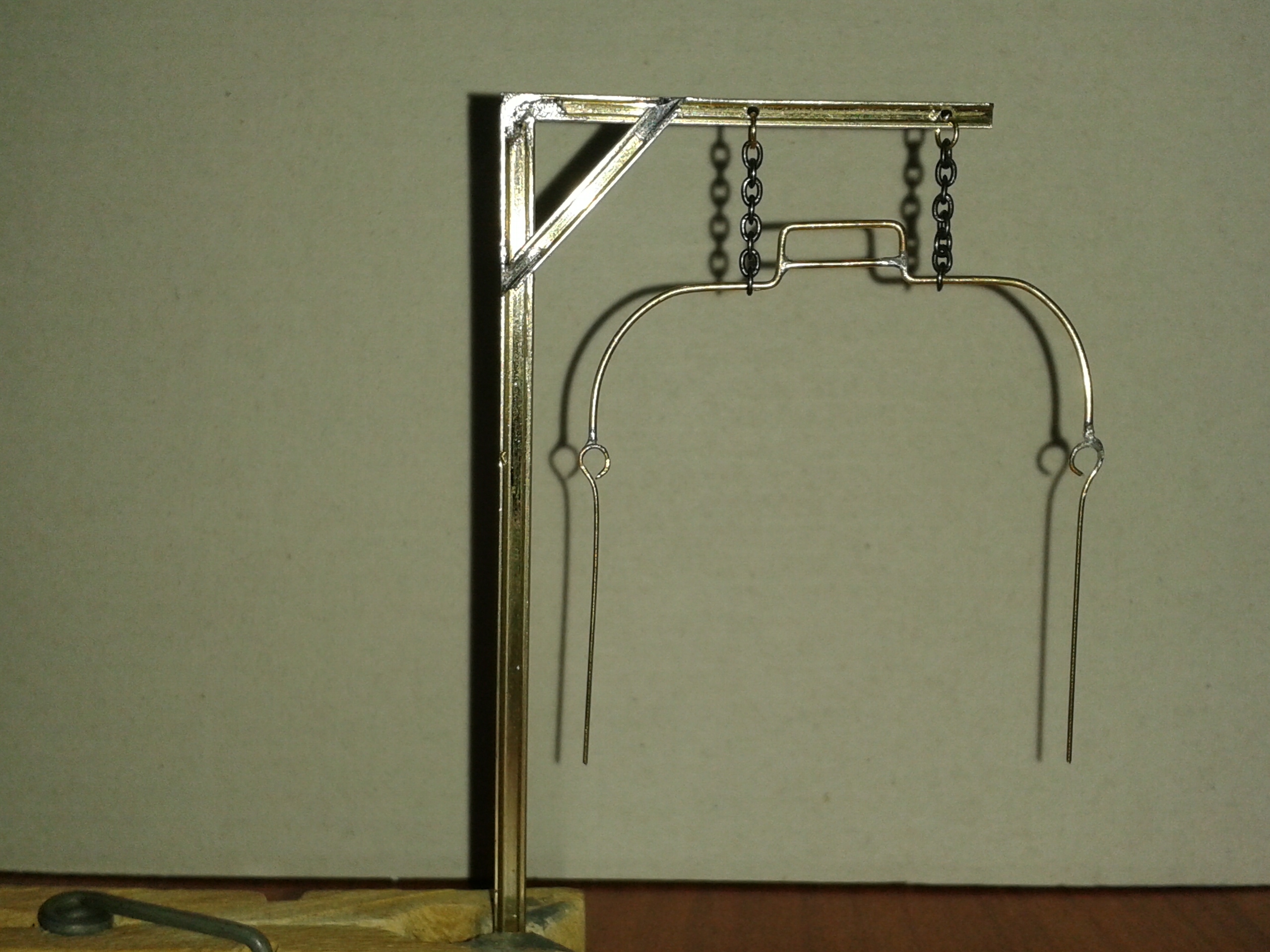

Me alegro que os haya gustado el tutorial. Por supuesto es mejorable, ya que se pueden utilizar otro tipo de leds más pequeños y el diametro de la cazoleta no se si es el correcto (desconozco su diametro exacto). Además, aunque no lo puse en el tutorial, hay que acordarse de poner una resistencia en serie al led (aunque sé que ya lo sabeis ;) ), y pintar el led con barniz de Tamiya para darle una tonalidad amarillenta a la luz.

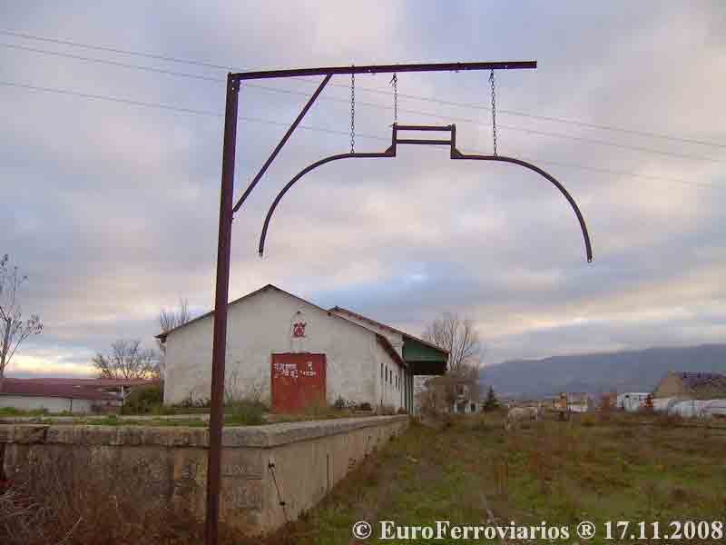

Os subo las fotos del gálibo (la original está sacada de la web euroferroviarios y corresponde a Villarcayo), a falta de pasar por el taller de pintura. Lo he simplificado un poco (dos cadenas en lugar de cuatro). Las medidas están sacadas en parte del artículo publicado por Angel Clemente en el nº 53 de la revista Mastren donde aparece el croquis de un gálibo.
Conforme hayan más avances, iré subiendo fotos, aunque posiblemente que haya otro pequeño parón por falta de tiempo.

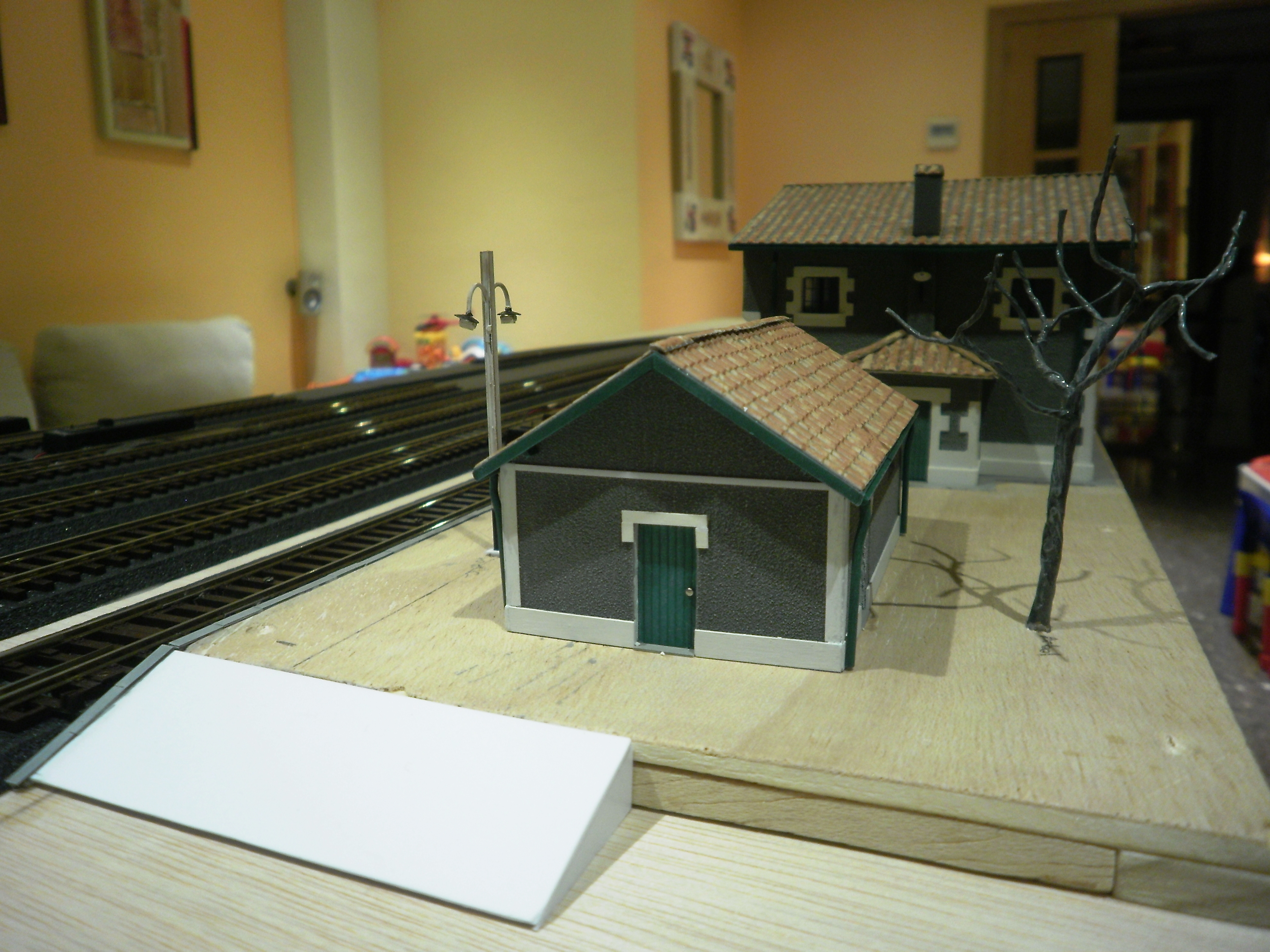

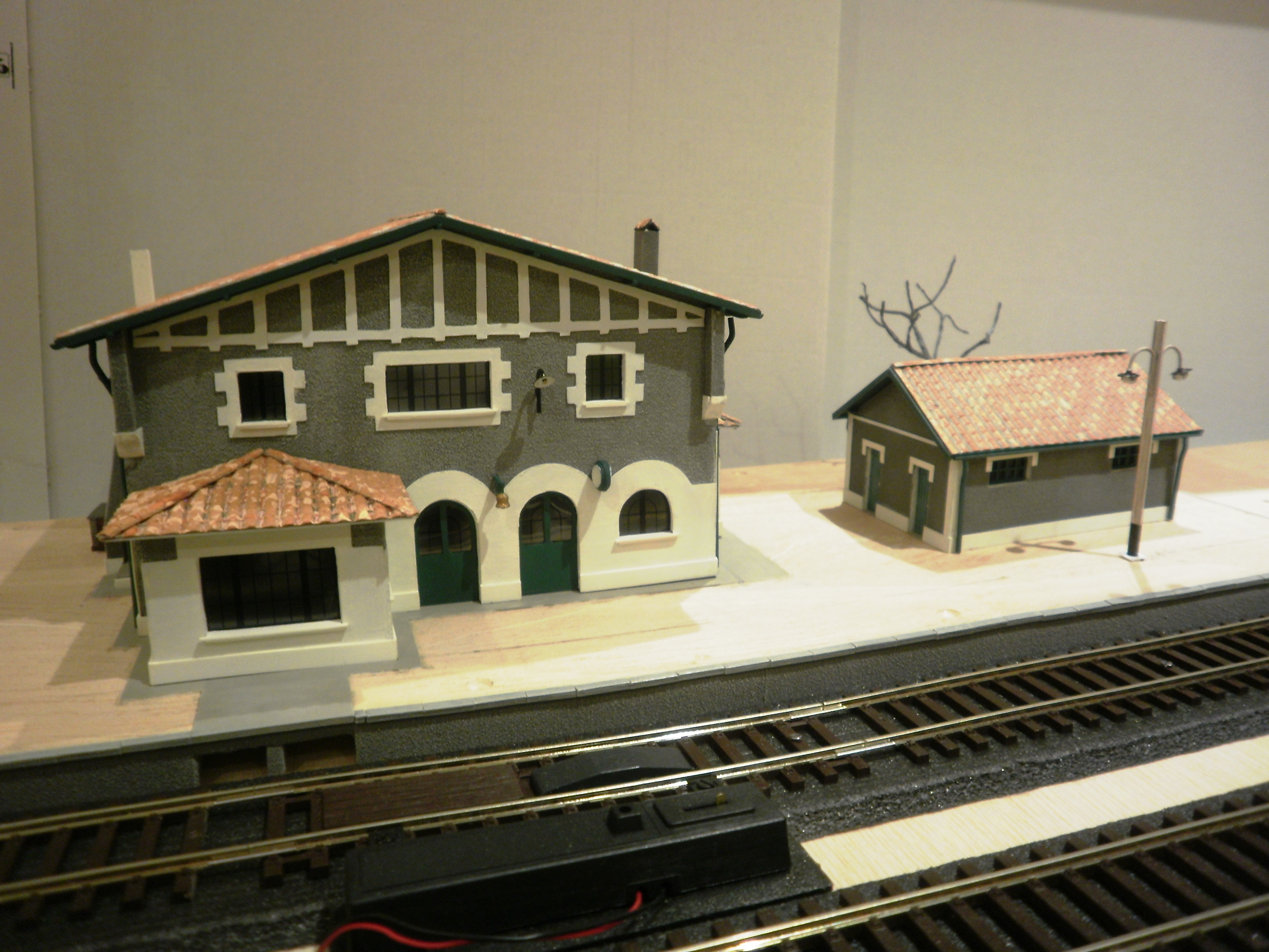

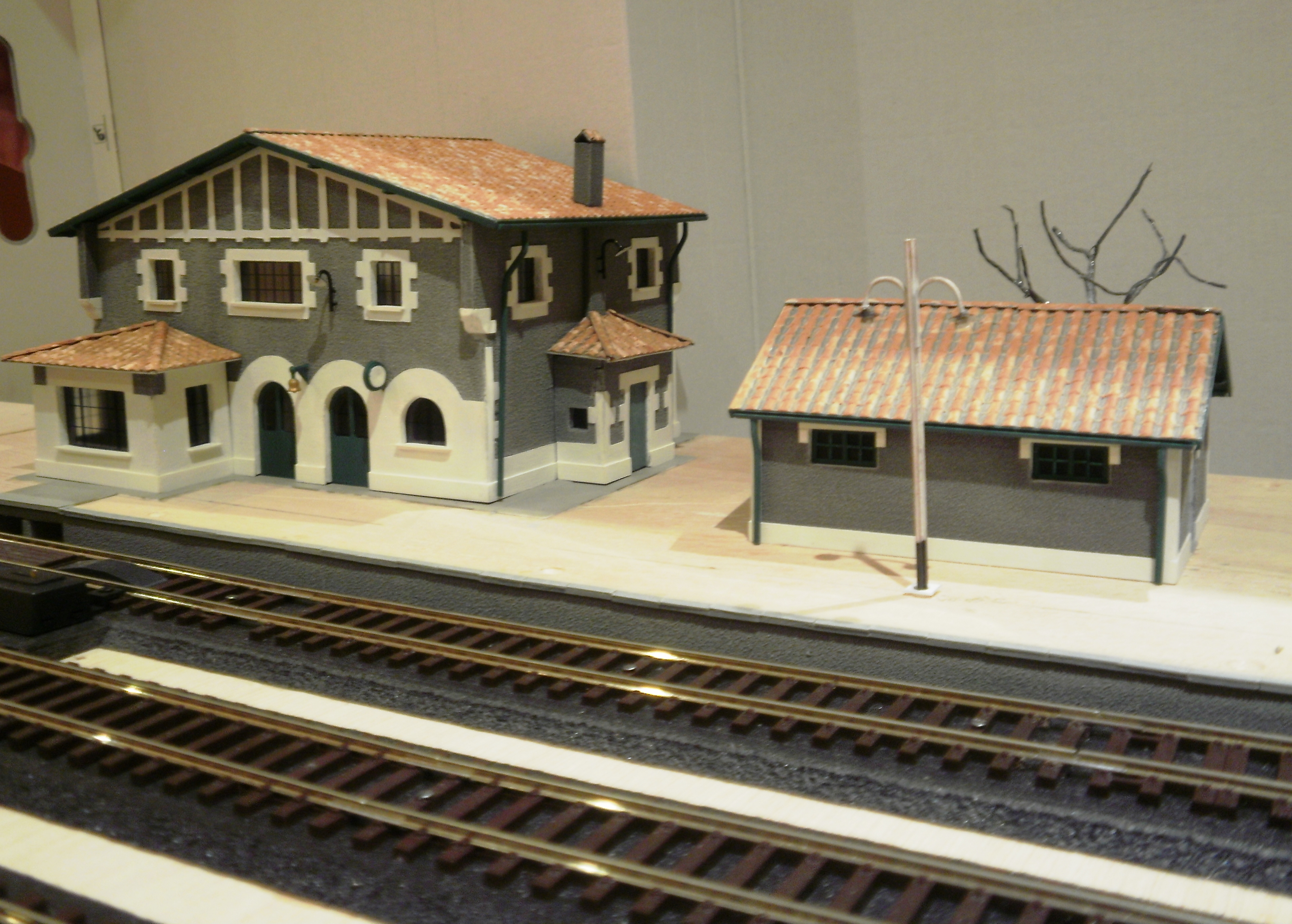

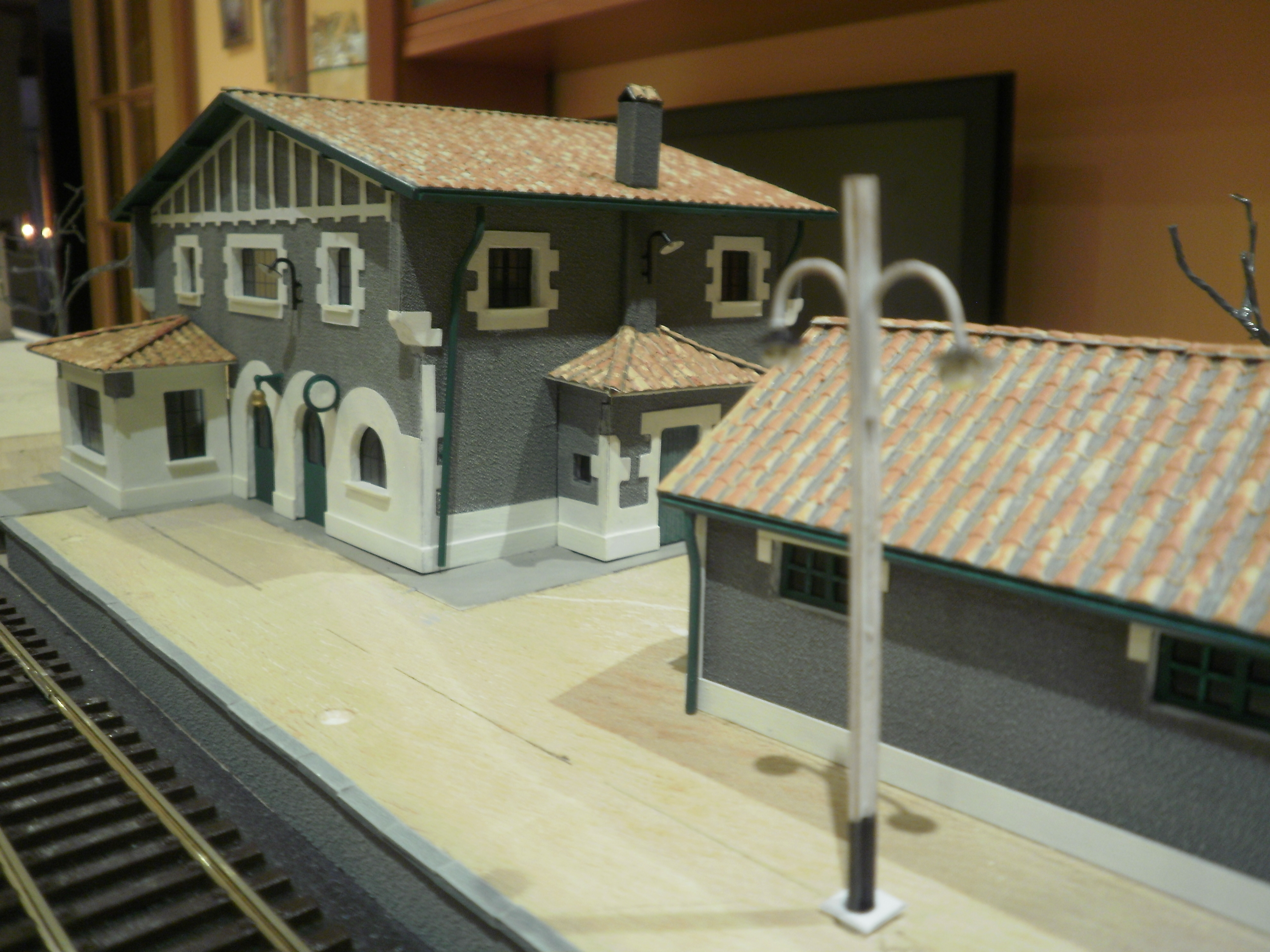

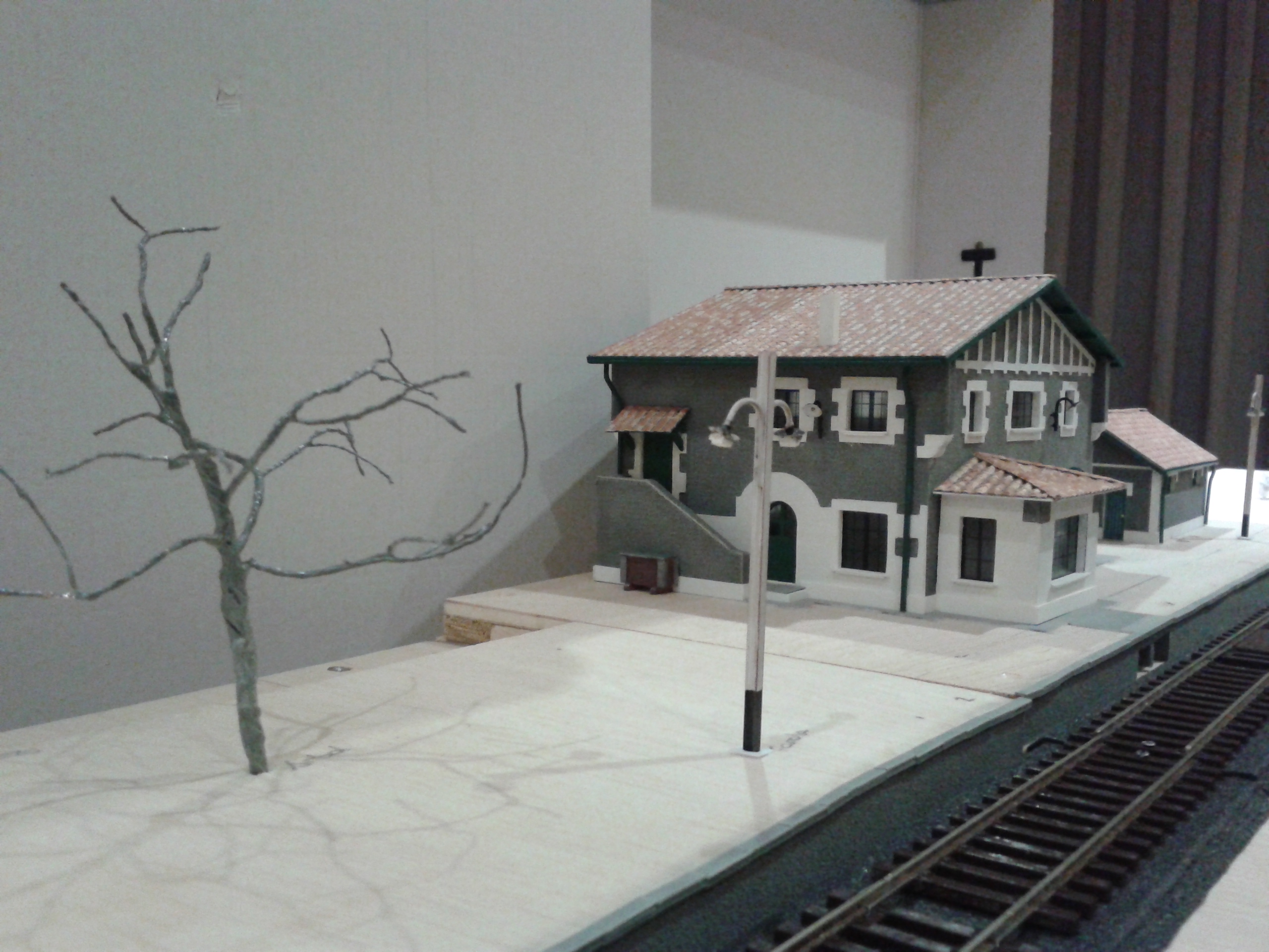

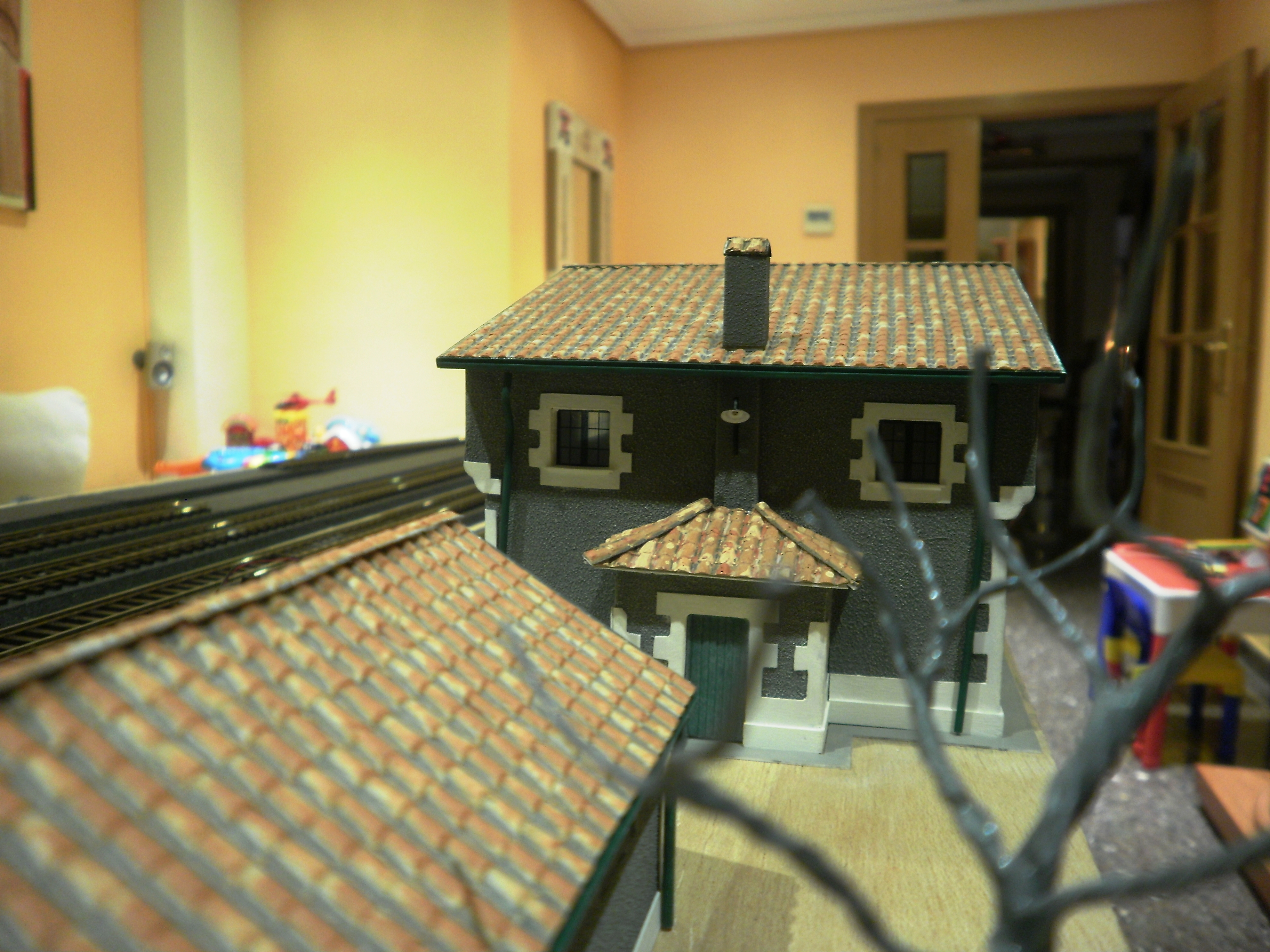

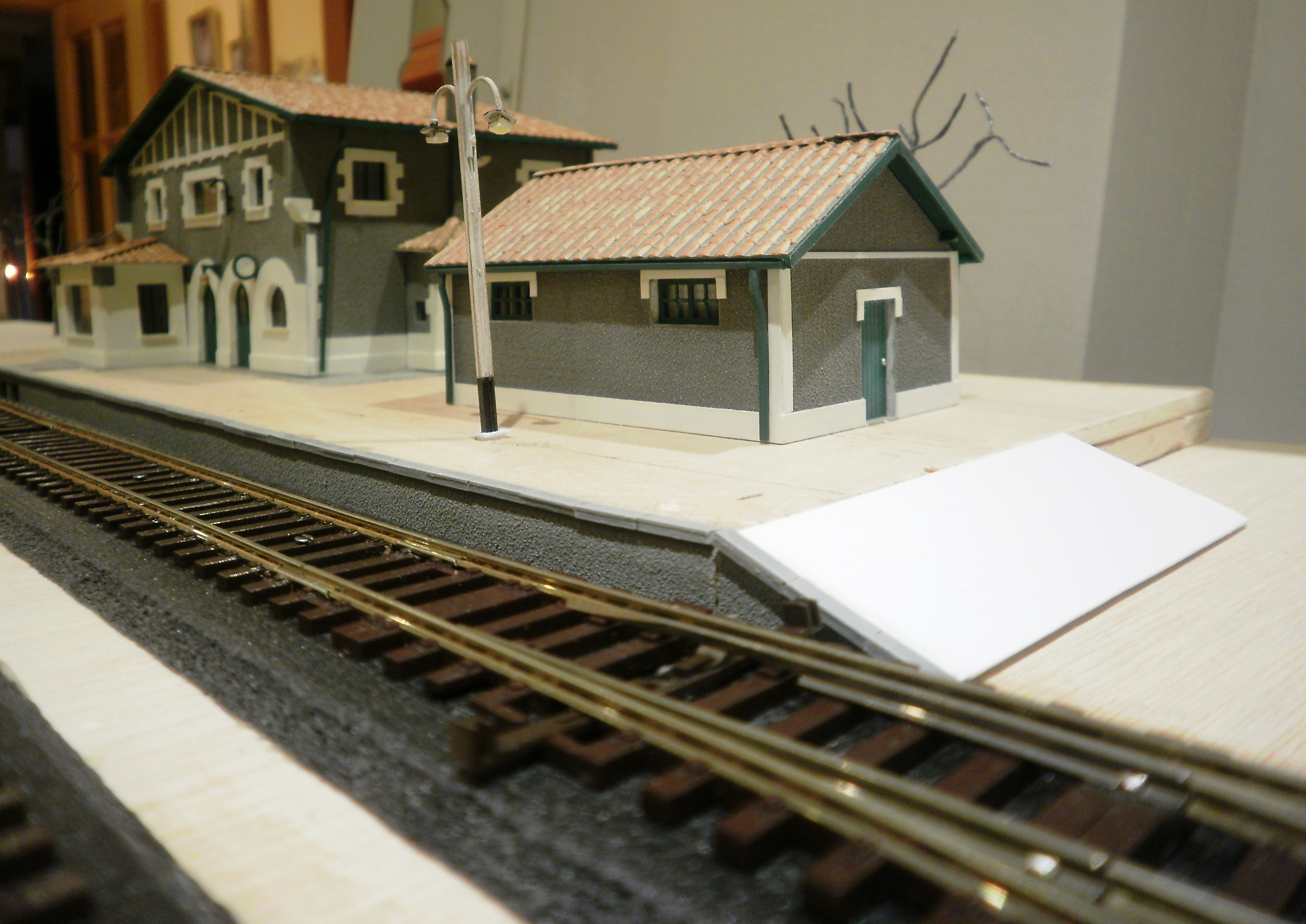

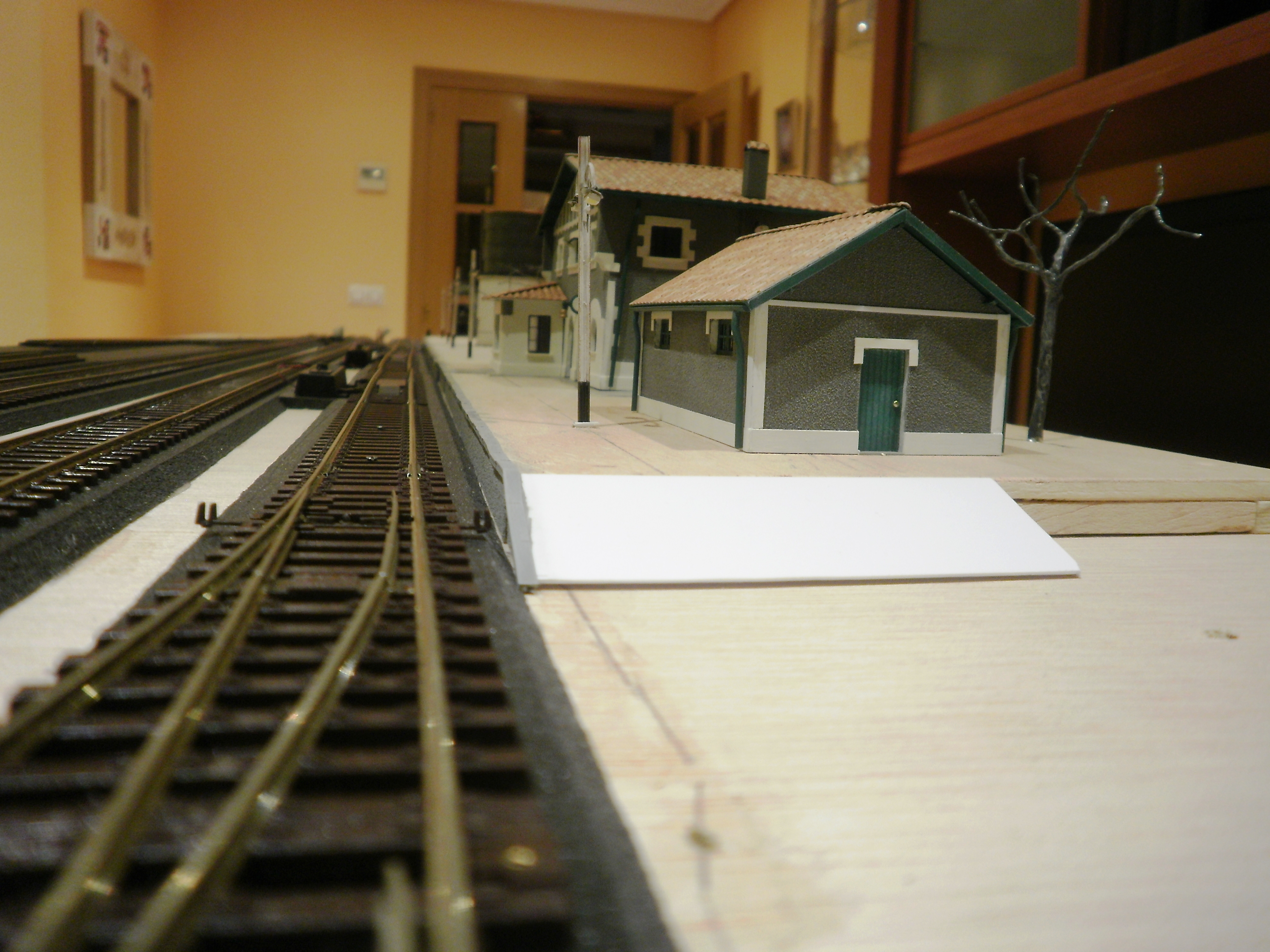

Os subo fotos de los últimos avances en mi maqueta. No son definitivos ya que tanto las farolas que están a falta de terminar la instalación eléctrica debajo de los andenes, como los árboles que están a falta de terminarlos, están colocados de manera provisional.
Espero que os gusten.

La cosa va muy despacio por falta de tiempo e intento aprovechar los huecos que tengo. A ver si este fin de semana tengo un par de horas y termino la instalación eléctrica de los andenes.
En breve voy a adquirir enganches e imanes Kadee, con lo que quitaré todos los desenganchadores Roco y podré empezar decorar los andenes y echar balasto en las vias.
El módulo del almacén está a falta de cambiar los motores Roco por los de Peco, además de un desenganchador Roco, y podré empezar su decoración.

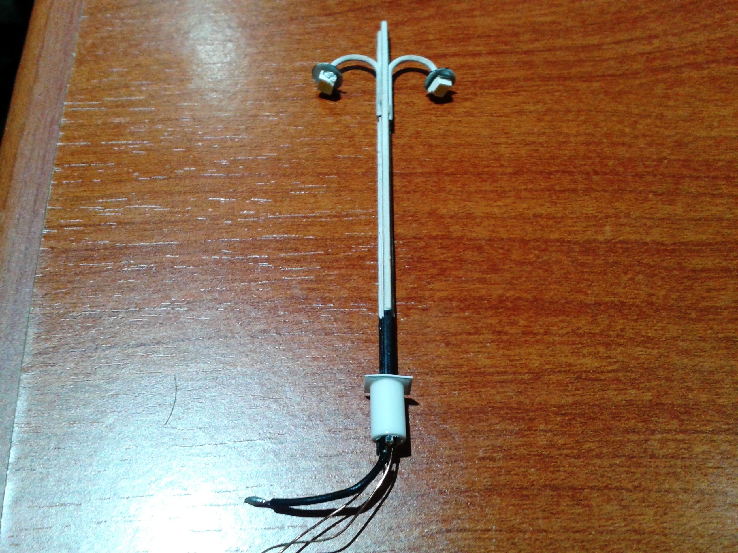

Os subo una foto, como sugerencia para aquellos que vayan a hacer farolas siguiendo el tutorial que hice, de la base que he hecho para las farolas. Les da más estabilidad a la hora de colocarlas. Está hecha con tubo de 4,8 mm de diametro y unos 8 mm de longitud, y un cuadrado de 6x6 mm plancha de 0,25, ambos de Evergreen. La farola entra justa en el tubo, si está hecha con carril de 2,5 mm.

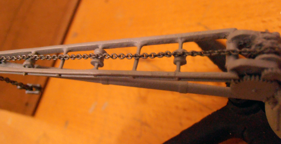

A la grúa de Faller le he pegado unos retoques porque los tirantes son mas finos y delicados que de papel de fumar. Así que le pegue unos refuerzos made "Eurico". Subo foto por si interesa a alguien.
Siguiendo el hilo.
Grua de Faller tuneada a espera de maquillajes final.

Eurico, pues la grua se ve fenomenal con esos arreglos made in Eurico y un detallazo la cadena. Ya tengo ganas de ver como te han quedado las farolas. Estoy seguro que estarán de lujo. ;)
