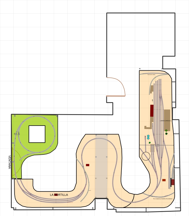

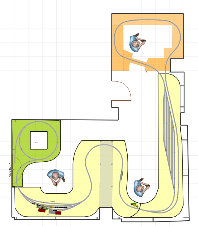

También quiero volver a mostraros las fotografías del diseño de mi maqueta.
Ahora sí con un tamaño adecuado y con la ayuda de Alberto (Modélico) el cual no me cansaré de darle las gracias.
Linares Zarzuela nivel 1 Estación oculta-Bailen-expiral.jpg (158.45 KiB) Visto 4822 veces
Linares Zarzuela nivel 1 Estación oculta-Bailén- expiral con bastidor.jpg (208.27 KiB) Visto 4822 veces
Linares Zarzuela nivel 2 Linares- La Tortilla y acceso a fundición- expiral.jpg
Linares Zarzuela nivel 2 Linares- La Tortilla y acceso a fundición- expiral.jpg (146.9 KiB) Visto 4822 veces

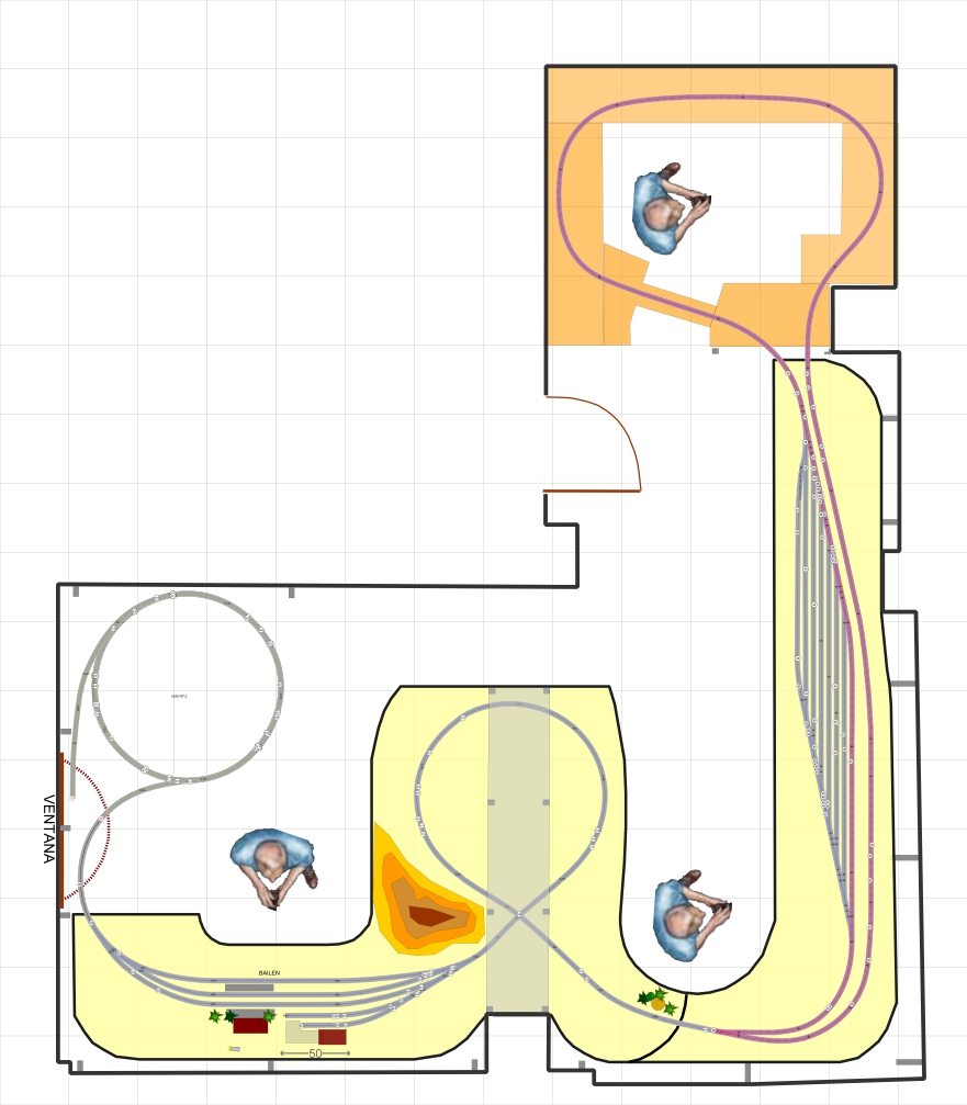

Aquí os dejo el nivel 1 con la estación de Bailén mejorada por la lazada.
No me olvidé nunca de esa lazada amigo Carrington, pero tenía que llegar cuando lo pidió el diseño del plano. Una vez que pude ver por encima del bosque.

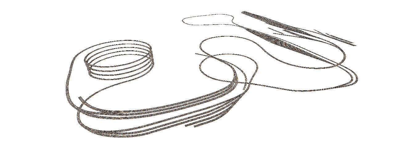

Hola a todos.
Así a quedado al final esto. Voy a comenzar a construir modificando un poquito algunas cosas construidas.
El nivel 1 tiene una altura de 80cm en la zona de la estación oculta, de 90cm en Bailén tras salvar la lazada y el divisor escénico.
El nivel 2 tiene una altura de 136,5cm.

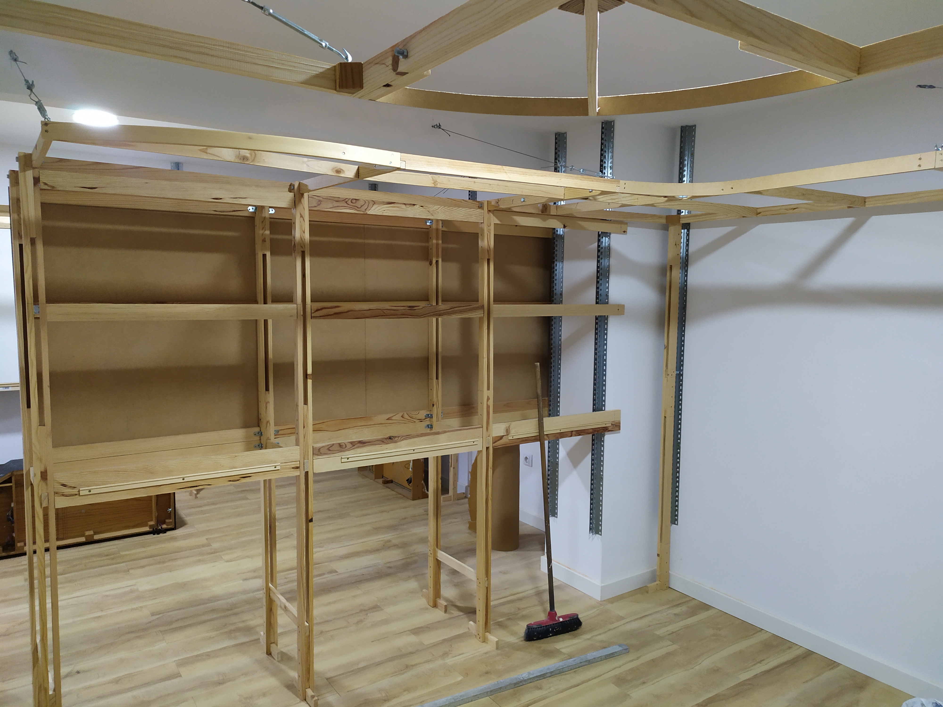

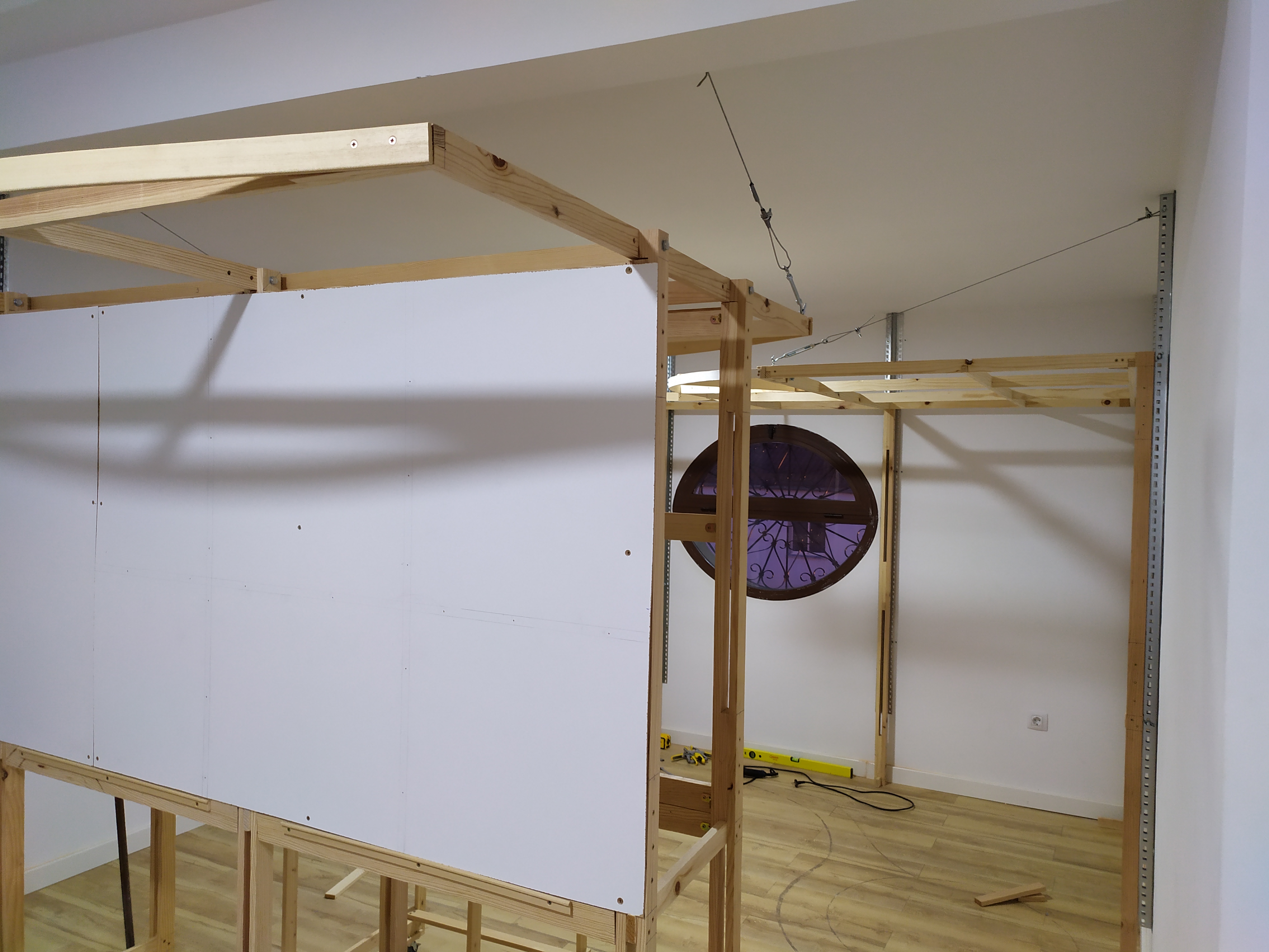

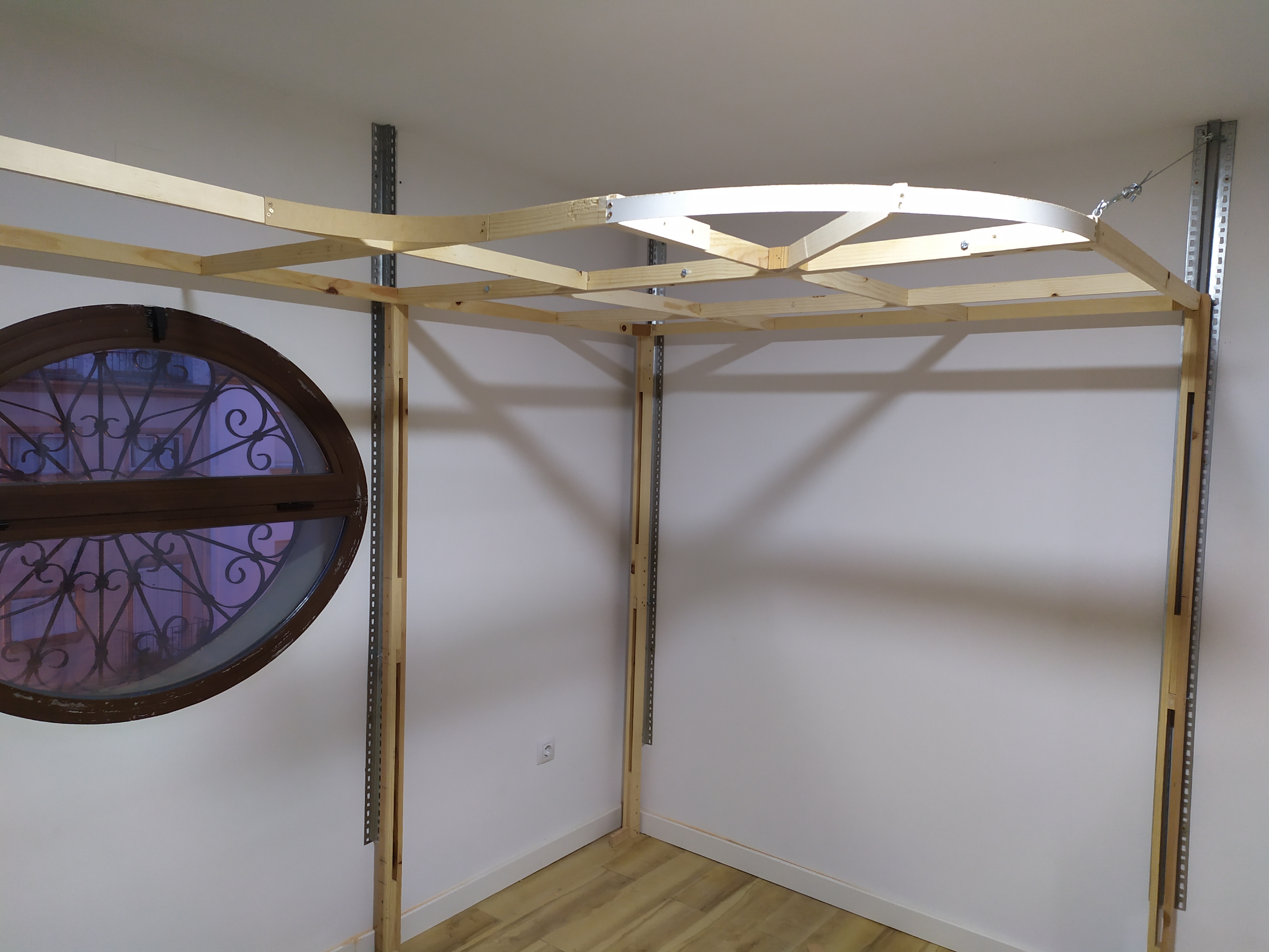

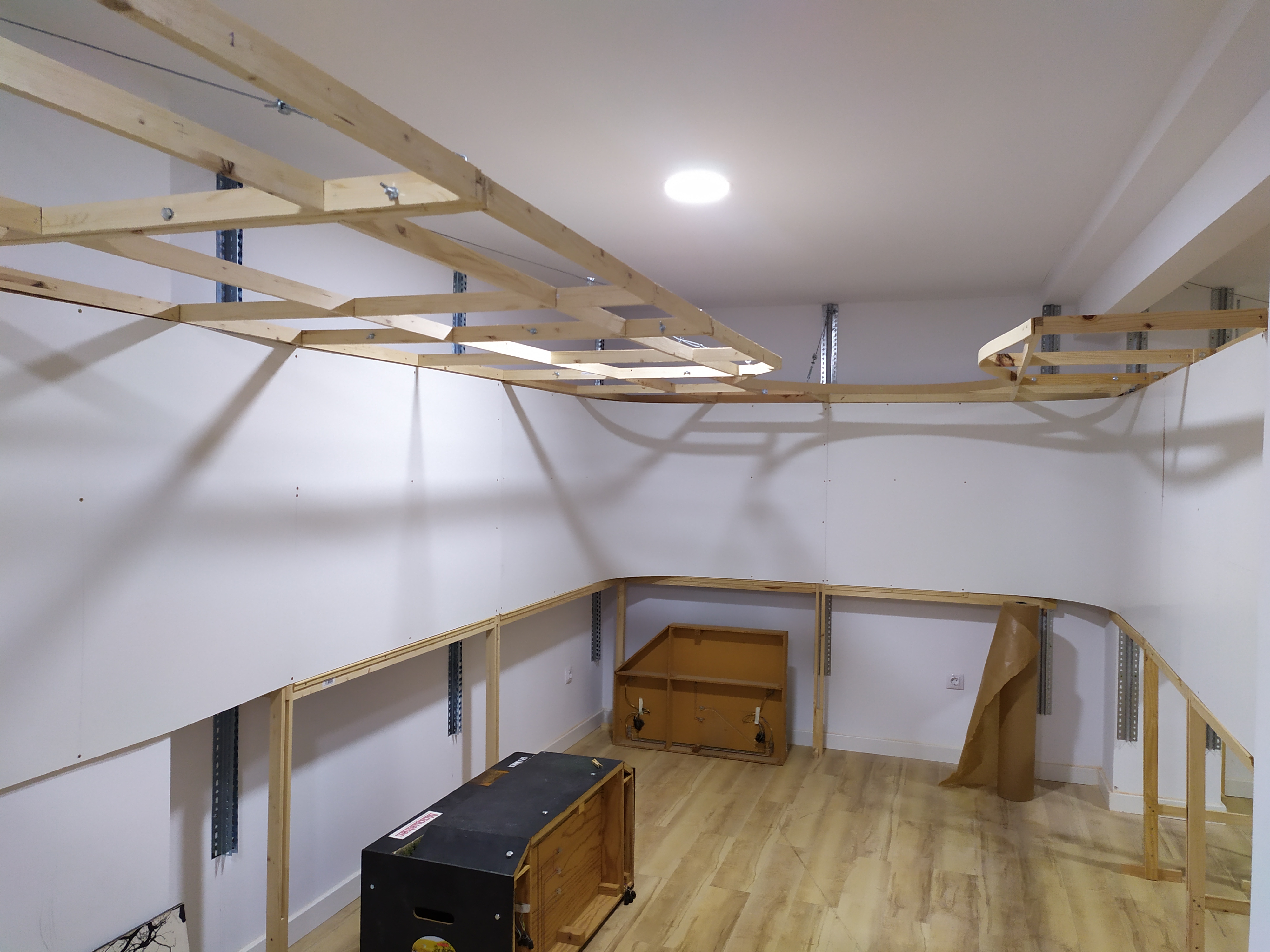

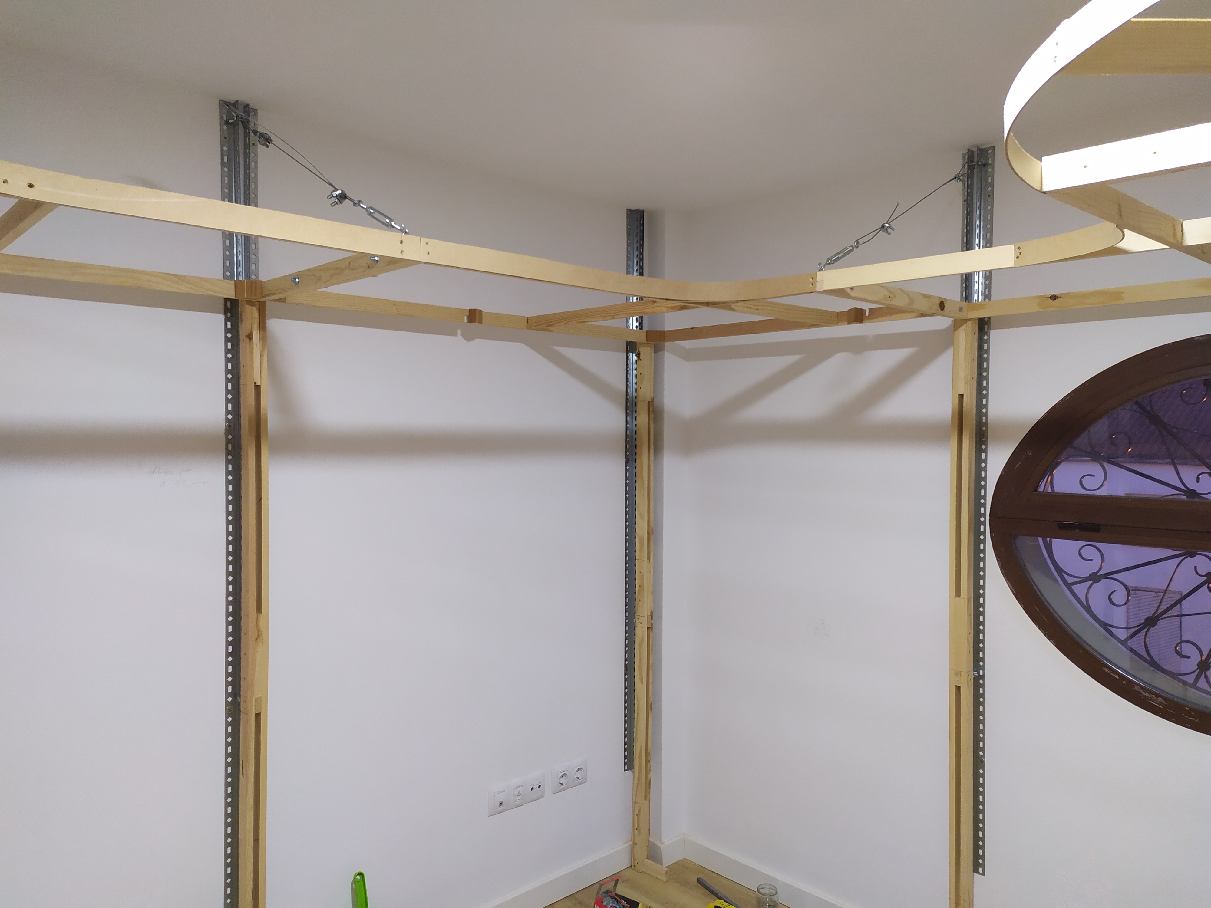

Terminada la estructura del techo y paredes que albergará la iluminación, el decorado de fondo y servirá de soporte para el bastidor del segundo y primer nivel.
A partir de ahora el trabajo consistirá en ir montando por partes los bastidores, la iluminación y pintado del decorado de fondo.
Mensajes: 736
Registrado: 25 Sep 2016 15:17
Aquí os dejo las fotografías.

Mensajes: 4609
¿Esta muy alto o después se puede regular la altura? ¿O la estancia tiene el techo bajo? El nivel superior se alcanza con la vista una persona de pié?
El trabajo del bastidor me parece de carpintero profesional, es una pasada.
Por cierto que alegría ver este pedazo de proyecto retomado. Mucho ánimo, pinta fabuloso.
Mensajes: 736
Gracias por vuestros comentarios.
Decirte Turín que lo que ves es el techo de la maqueta dos de va instalada la iluminación del segundo nivel. El primer nivel tiene una altura de 80cm en la estación oculta, 90cm en Bailén para subir por la espiral hasta una altura de 136'5cm donde se encuentra la estación de Linares-Zarzuela y el apeadero de la Tortilla.
Mensajes: 4609
Eso me cuadra mas, jaja :lol: :lol: :lol:
